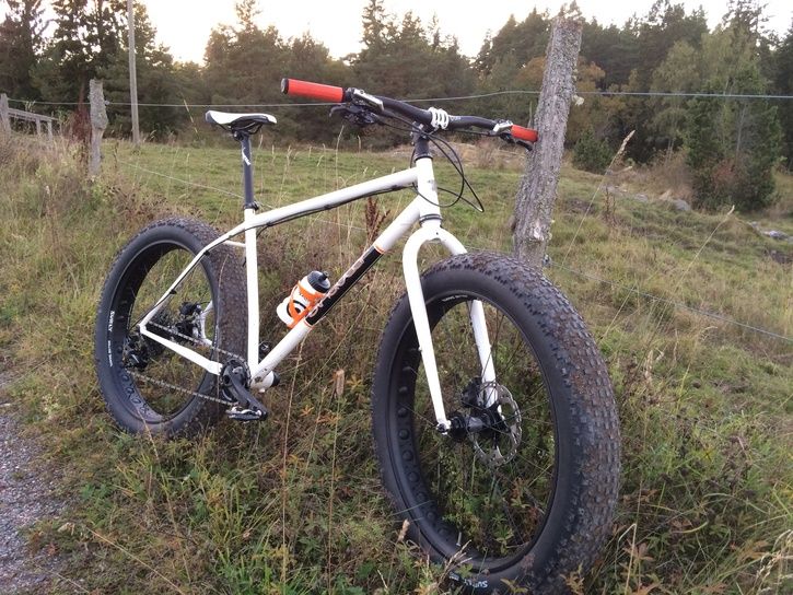

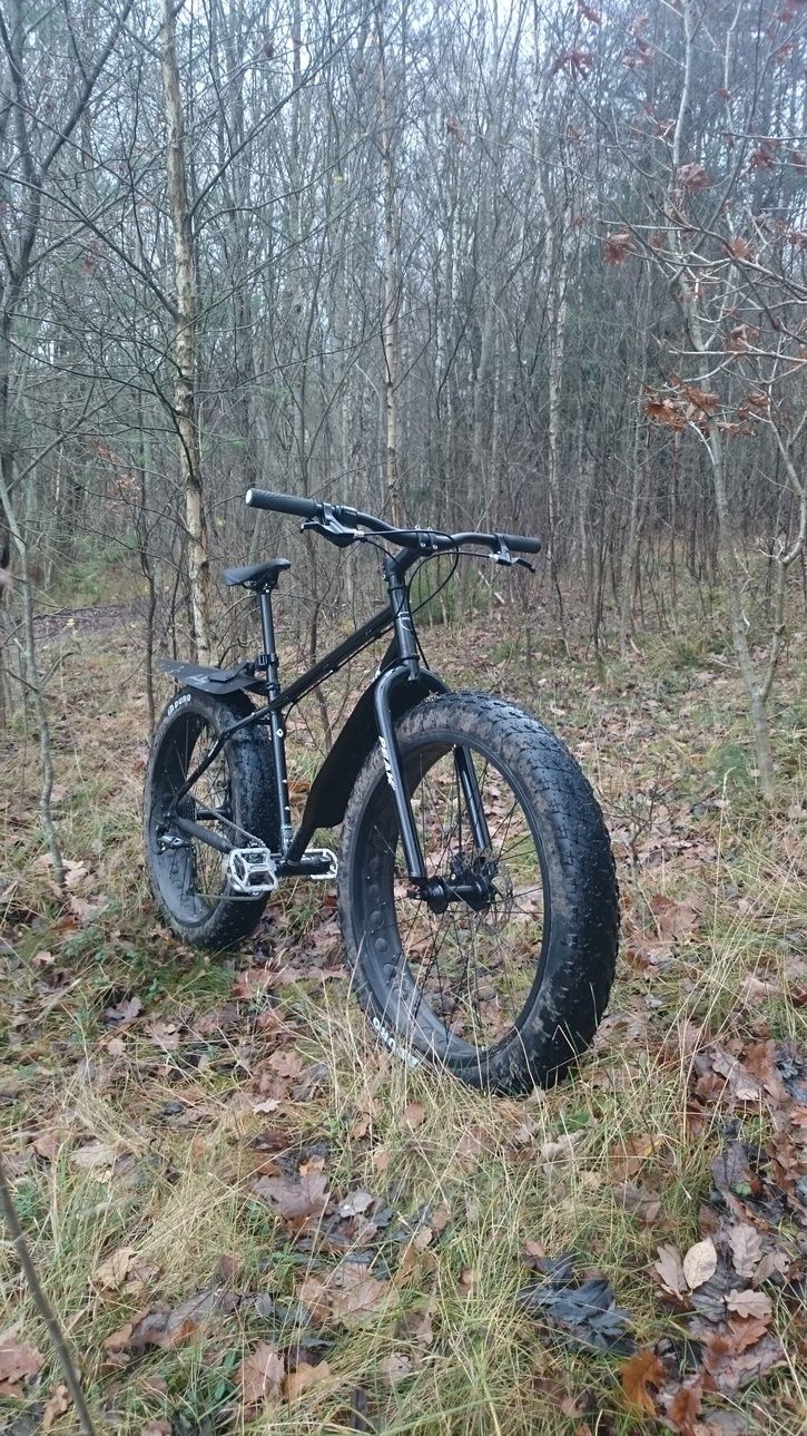

Ute på andra svängen idag, men glömde mobilen/kameran. Trodde låren skulle vara helt stumma, och det hade jag helt rätt i. Men jag hade glömt röven... Ny, ovan sadel, och ett tag kändes det som sittbenen mosade sig ut genom köttet och låg direkt mot skinnet. Aj, aj, aj, aj, aj - men efter ett tag domnade det liksom bort, och jag kunde fokusera på cyklingen.
Jag är så glad att det blev 2x10 och inte singelklinga. Jag behöver de extra låga växlarna. Den här cykeln är allt jag trodde en mountainbike var första gången jag hörde talas om, och såg dem, på åttiotalet. Det är en skogscykel, den tar sig fram överallt - stenar, blötmyr, diken - det är en traktor vad gäller att ta sig fram men känns lika smidig som vilken anorexi-mtb som helst. Långsammare, lite trögare, men vad fasen gör det när man bara kan mangla på över saker som hade satt pungen i överröret med en "vanlig" cykel? Och jag kände mig säker utför på ett sätt jag aldrig upplevt tidigare -med den här törs jag söka efter var gränserna för greppet går, däcken släppte kontrollerat, och framgaffeln gjorde att jag kunde släppa på ordentligt på raksträckorna. Så j-a kul! Även med lår som var helt körda kunde jag på hemvägen ta mig över några knixar jag inte hade drömt om att klara tidigare.

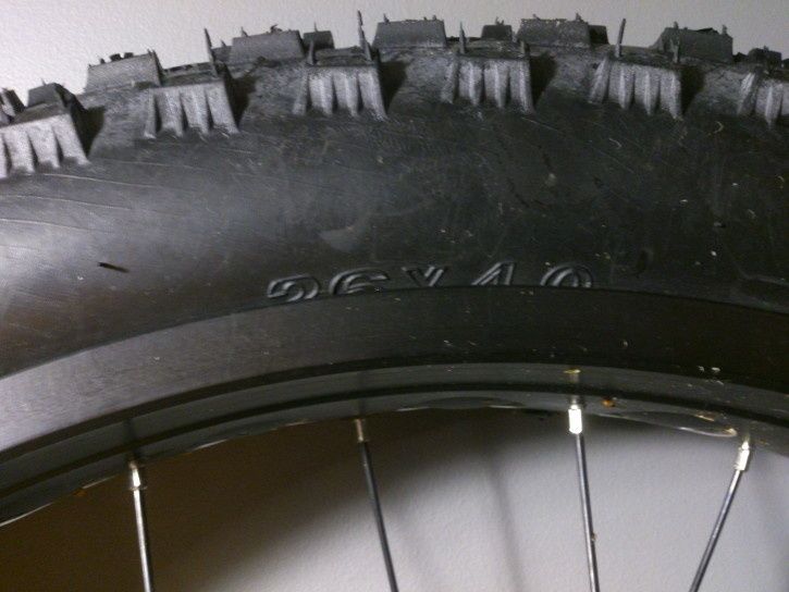

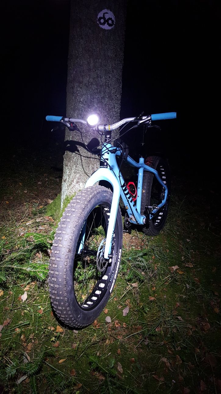

Lite smolk i glädjebägaren är dock att fälgarna/däcken inte verkar lira helt tillsammans - däcken sitter inte på fälgen som de ska utan är orunda. Däckskanten har inte kommit upp i läge helt runtom. Märkte det igår, sket i det innan jag skulle ut idag och tänkte fixa det nu efteråt med däcksmörjmedel och en maxning med golvpumpen. Men icke. Würth däcksmörja och 2 bar/30 psi gjorde ingen skillnad.
Så här ser det ut fram, har inte rört däcket utan bara släppt ut lite tryck sedan cykeln levererades. Det var ännu värre bak, men där har jag släppt ut luft, vridit däcket och hållit på att klämma, trycka, dra och dunsa det. Ska fortsätta med det ett tag till innan jag börjar svära. Ska pröva såpa också, men den här proffs-smörjan jag använt är riktigt halkig.
Några tips? Ännu lite högre tryck...?

Kolla så inte fälgbandet ligger och klämmer mellan däck och fälg.
Fortsätter du att köra som det är så kommer fälgen för eller senare skära hål i däcksidan.

Ja, det hade redan nött så att corden skymtade där kanten legat an.
Skrev till On-One och klagade lite, och frågade om de hade något tips... Genom att det är en ny fälg för dem kan det ju hända att den inte är testad ordentligt, och kanske är lite, lite för stor. Hela den här Fatty Trail-ramen skulle egentligen ha släppts för ett halvår sedan, om inte mer, men den var felgjord och de fick återkalla ett gäng de sålt. Kan väl vara en sändning däck som blivit trånga också, iofs. Något måste vara fel iallafall, så här ska det inte vara. Och att försöka få under ett tätskikt/tejp för att köra slanglöst är ju bara att glömma. :(
Rampen upp till kanten/hyllan där däckskanten ska ligga är väldigt tvär, det ser ut som däcket skulle ha svårt att kunna glida upp när det trycks ut. Strök på såpa och prövade få på däcket igen nyss, proffsmedlet från Würth är lite vaxigt i konsistensen och svårt att få ut jämnt, och såpa fungerade nog lite bättre faktiskt. Det är inte en lika lång del av däckskanten som ligger för långt in nu. Pumpade upp till lite drygt 30 psi och tänkte lämna det över natten och se vad som händer.

När jag mailade om samma problem fick jag detta svar (troligen en annan fälg då).
Thank you for your e-mail.
Please can you pump the tyre to 35-45 PSI, this should fix the issue.
Kind regards
Scott
Det känns dock lite olustigt att överskrida max-tryck om du frågar mig.

Hade samma bekymmer med mina Floaters, såpa och svordomar hjälpte något, men ena däcket sitter fortfarande inte riktigt bra. Inte fullt så illa som ditt, så jag kör ändå. Det märks bara av på asfaltstransporterna då det vobblar lite.
Läste något om att man kunde banda ner däcket runt fälgen med spännband eller liknande innan man pumpar för att tvinga ut det mot sidorna först, men det är inget jag har provat själv.

Samma med mina Floaters. Körde på med fönsterputs och golvpumpen, tror de poppade på plats vid typ 4 bar. Lätt nervigt blev det, men nu sitter de bra även vid 0,5 bar.

Att däcket tål högt tryck betyder inte att fälgen gör det. På mina står det max 1,4 bar.
Om det krävs 4 bar så är det ju något som inte är som det ska, anser jag.
För övrigt har såpvatten och liknande en tendens att hinna dunsta medan man håller på. Det borde funka med vaselin, har dock inte provat själv. Oljor vete fan då vissa gummityper mår dåligt av det.

Vaselin är en petroleumprodukt/olja, och löser upp och förstör gummi. Sätt det inte på ett gummi - det blir bara slamsor... :\
Silikonsprej såg jag tipsas om på något forum, det blir nästa försök om däcken inte ger med sig snart. Ger nog mindre friktion än såpa. Problemet med det tror jag är att det kan vara svårt att få bort, att det ligger kvar även om man tvättar med något avfettningsmedel. Vet dock inte om det faktiskt kan vara ett problem med att däcken glider på fälgen på en MTB, ens med halkig fälgkant? På crossar har man däcklås, och de behövs... Att spänna ner däcket med en rem tror jag mest är för att hålla emot och få ut sidorna när man kör slanglöst och ska pumpa upp däcket, men jag ska söka runt lite mer och kolla olika tips.
Nästan lite skönt att höra att jag inte är ensam om att ha problem med de här däcken (On-One Floaters), då är det mindre risk att det skulle vara fälgarna som är problemet, och att andra däck i så fall passar som de ska. Men tråkigt ändå, jag blev riktigt imponerad av greppet i dem - väldigt bra mönster för det jag cyklat hittills.
Har smort om dem med såpa nu, och dragit i 2,5 bar, ca 35 psi... Lät som ett av däcken hoppade till efter en minut eller två, förhoppningsvis var det kanttråden som satte sig.
Och jag väntar på svar från On-One fortfarande. Köper man en ny cykel ska däcken sitta som de ska på fälgarna tycker jag, fast jag har inte skrivit något sådant än, bara frågat vad jag ska göra och hur mycket tryck de tycker jag kan pröva med.

Fick svar från On-One om att öka trycket steg för steg upp till 80 psi/5,5 bar tills däcket hamnade på plats... När jag påpekade att det var fullständigt orimligt, ändrade de sig till 60 psi/4,1 bar. Helt sjuuukt mycket det också. Skrev till dem åter igen och sa att om de faktiskt rekommenderar det här åt andra, så tycker jag att de också ska säga till om att man måste använda hörsel- och ögonskydd, och skyddskläder samt handskar. Kommer jag bli tvungen att dra i över 40 psi kommer jag lägga hjulet under ett galler, ha hörselskydd och heltäckande ansiktsmask.
Dock verkar däcken ha gått till sig något över natten, jag hann inte kolla ordentligt, men det var inte lika extremt som innan.

Prova rem och typ diskmedel. On-One slangen är märkt 2,7-3,0. En så slang utvidgar sig mer på "längden" än "bredden" när den pumpas upp i ett 4,0 däck. Den trycker inte ut däcket så bra om den inte hålls ner av en rem. Funkar även med svordommar. Använd smörja som inte fortsätter att vara halkigt. Fatbike däck kan vid lågt tryck vrida sig på fälgen om det inte är bra grepp då går ventilen av. Då är du åter på steg 1 fast ute i skogen.

Tycker det låter lite ruskigt med så högt tryck för att få däcket på plats...å såklart mkt dåligt få en ny cykel med icke rätt monterade (centrerade) däck!!
Har bytt slangar på min Dude ett par ggr å det räckte med 15psi för att däcket skulle "ploppa" ut perfekt!

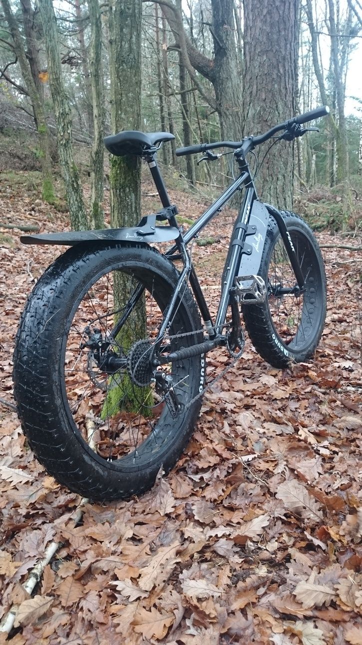

Måste bara dela med mig av min Singular Puffin som jag för ganska precis två år sedan såg på Kickstarter och efter att väntat på ramen i nio månader äntligen fick bygga färdigt i somras med noggrant utvalda delar. Utseende, kvalitet och funktion i nämnd ordning.Är just nu till salu p.g.a brett cykelintresse..men har den gärna kvar om inte någon passar på.

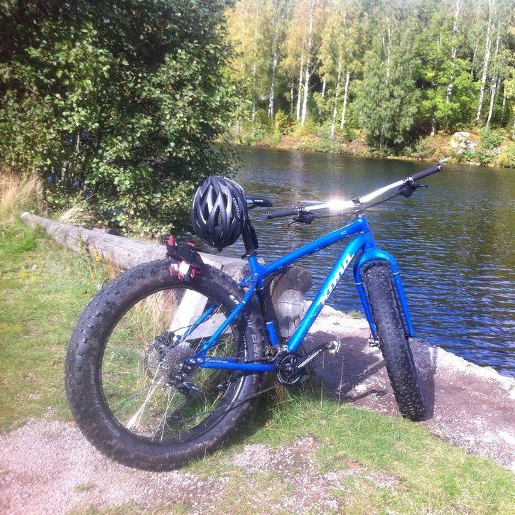

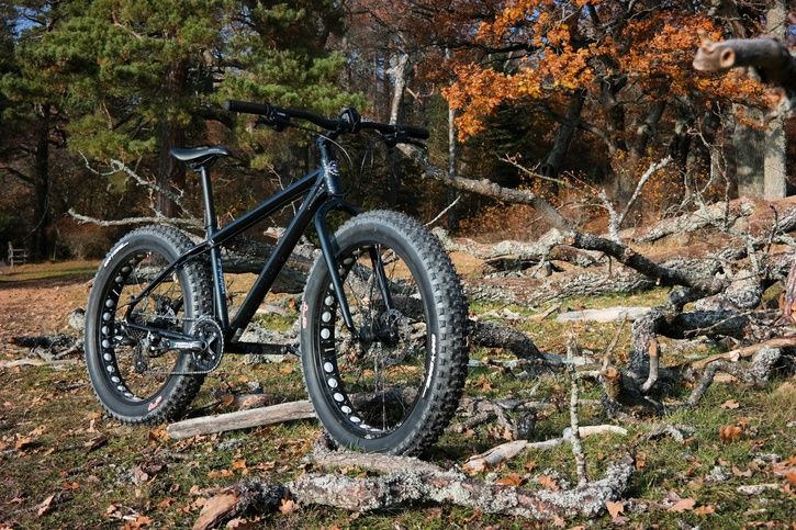

Min första fatbike blev en Scott big jon -16. Har inte testat nån annan fatbike på riktigt men jag är väldigt nöjd med den här!

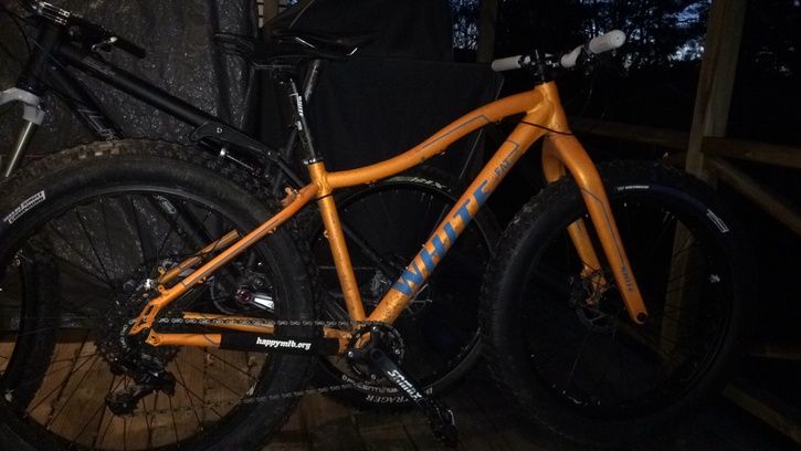

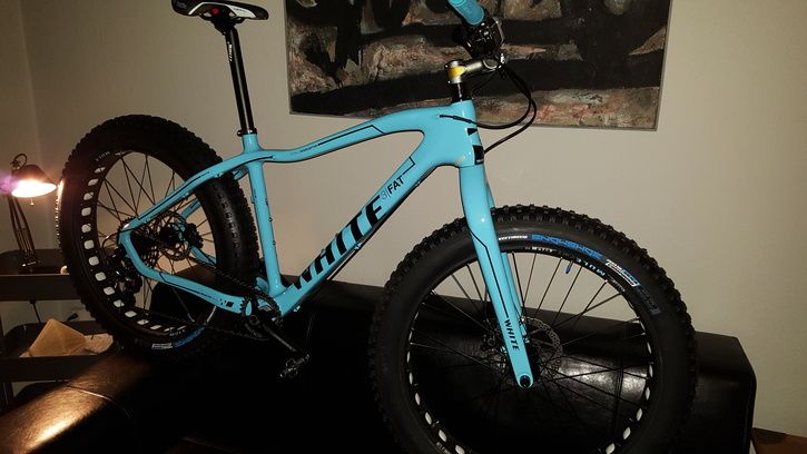

Nu är White-cykeln provkörd.
Den är lika rolig att cykla som vilken bra fatbike som helst. Jag skrev lite mera ingående på min blogg, men kontentan är egentligen att det är väldigt mycket cykel för pengarna. Jämfört med min Salsa Mukluk, som kostade nästan dubbelt så mycket för två år sedan, är White 3Fat Pro egentligen bättre. Salsa och Surly får allt börja innovera lite igen, annars går det inte bra för dom.

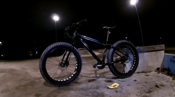

Var ute en tur på min fatbike idag.
Väldigt nöjd med den, kunde liksom inte låta bli att köpa en när det var grymt bra pris.
4999:- för den som undrar.
