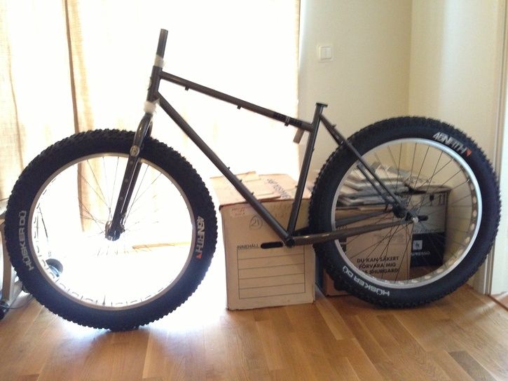

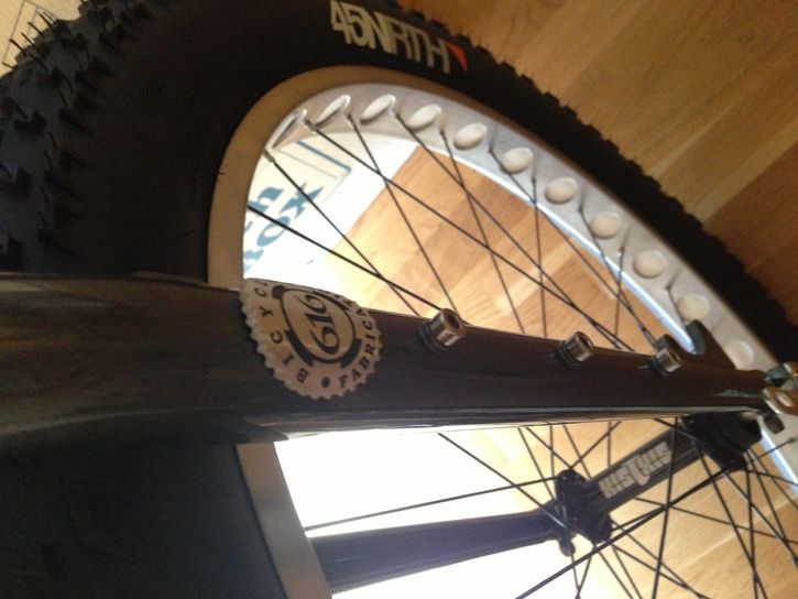

Sifferfel på 616's hemsida, detta är korrekt ang vikt på Snowcat-hjulen:
The rims weigh approx 565gr each. Built up front weighs 1,130gr and the rear 1,320gr.
Lite mer rimligt :)
MvH Patrik

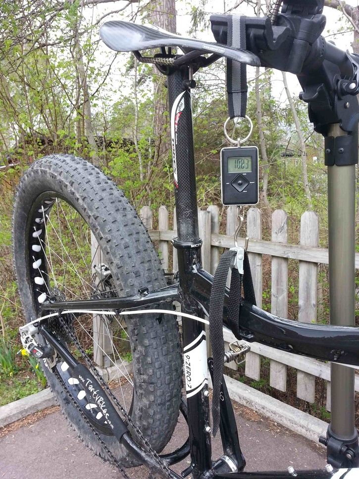

> Lite mer rimligt :)
> MvH Patrik
Klar mer rimmligt :-)
Men de borde kunna bli lättare om man jmf vad min hjul väger .
Onza diamond fälgar a 610g ger + 90g paret
Hope Fatsno nav väger +100g jmf 616 naven
(listade vikter då jag inte byggde själv)
Sedan hade jag alu nipplar och revolution ekrar.
Min fälgar och nav väger alltså 190g mer än snowcat-hjul men totalt väger de 300g mindre, 1029g fram och 1124g bak inkl fälgband.

Får helt enkelt väga allt när det kommer hem! :)

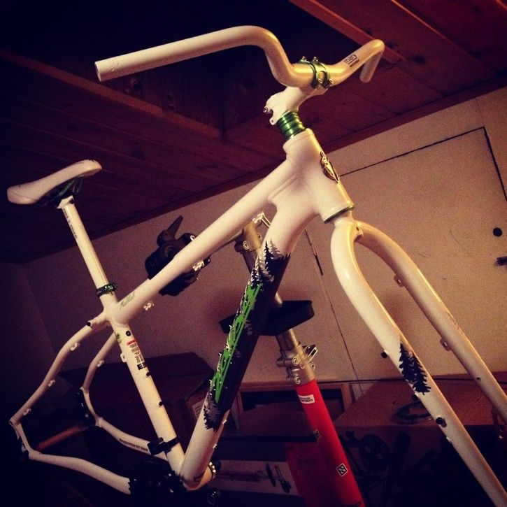

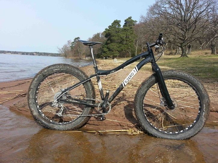

BFS skrev:
> Ser trevligt ut trots instagram. :)
hehe... sorry. Lovar bot och bättring.=)

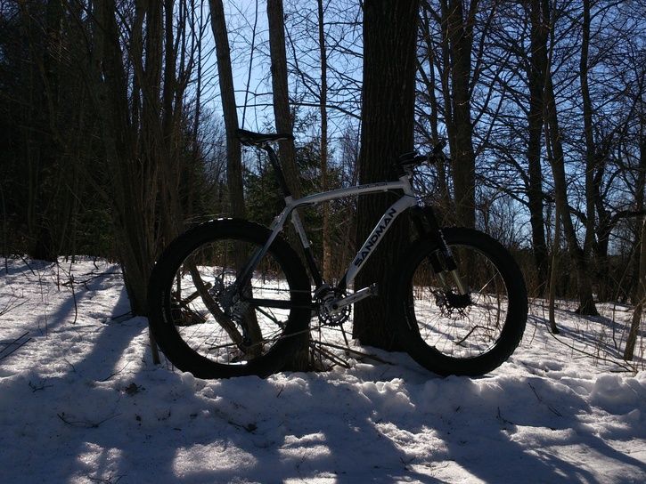

ogami skrev:
> Det börjar ta sig...
> Sorry för sunkiga instagrambilder.
Snyggt, nu får du skynda innan snön försvinner!

ogami skrev:
Jag har nu blivit övertygad om att köpa ett nytt styre (ett som matchar cykeln istf ett som jag redan hade). Instagram till trots så var din hoj snygg!

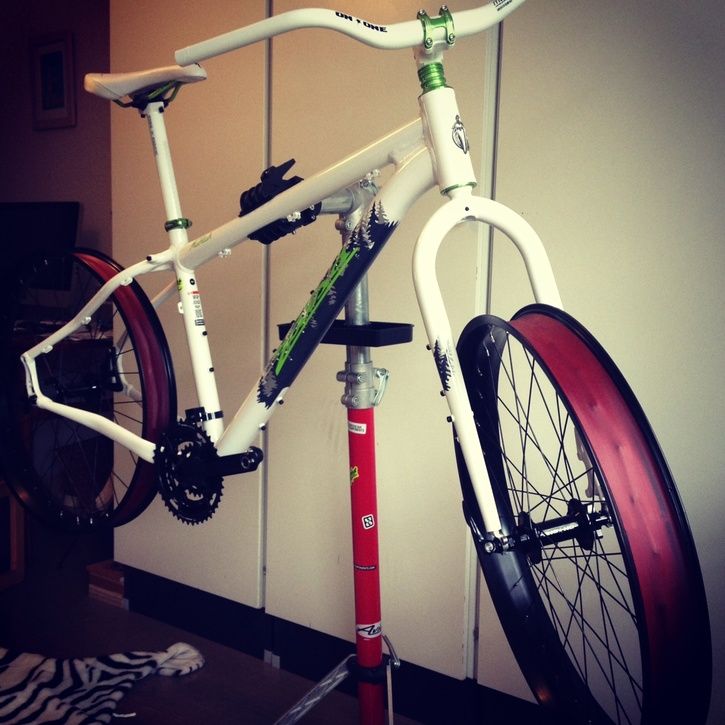

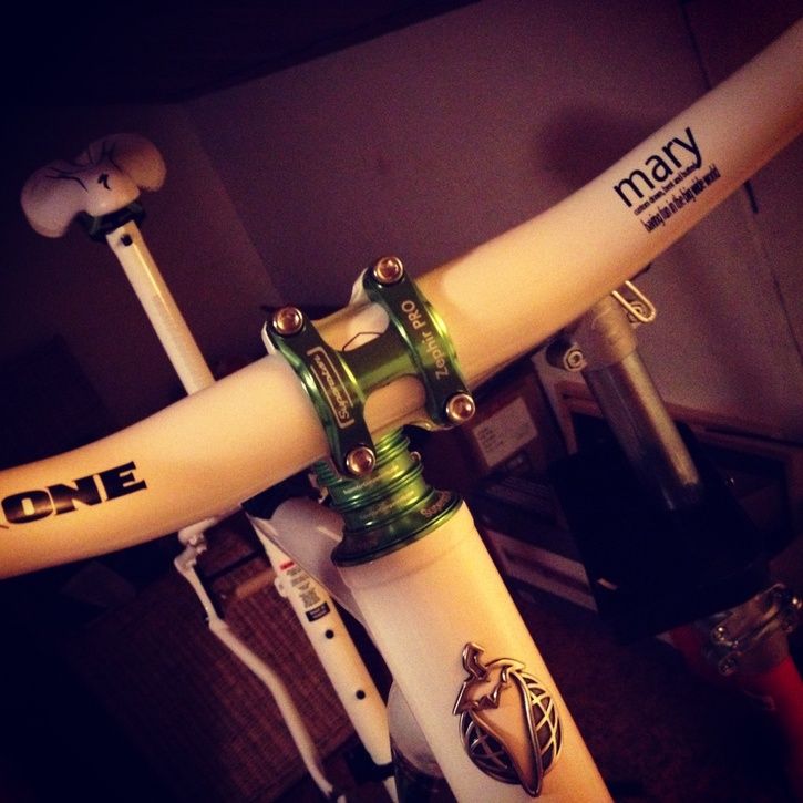

42Hz skrev:
> Stiligt ogami, hur mycket får man lätta på
> ploskan för en vit mary bar?
Tror jag betalade £19.99 för det jag köpte häromdagen (inte alls inspirerad!). :)
Visa din Fatbike
Kan man inte köpa ett vitt styre till sin fatbike!? Köpte ett Mary och ett Fleegle. :) Bägge vita och OS. Ska se bättre och mer original ut än "teststyret" som sitter på nu (svart fleegle 25,4).

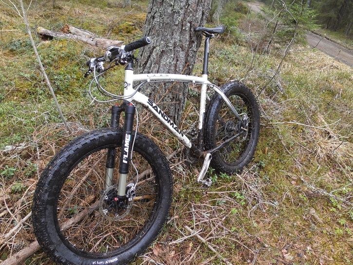

Gamla Maverick-gafflar ska funka med upp till 4" om inte annat. Jag hade en DUC med 160mm slaglängd och det var faktiskt en extremt trevlig gaffel. Lätt och en riktigt bra stigcykelgaffel. Tyvärr hade den alldeles för kort AC-mått för den cykeln jag satt den på sen så det blev till att byta gaffel.
Hittade en bild på en pug med Maverick SC32:

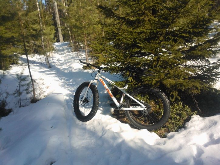

MZ skrev:
> Underbara dagar nu i mars!
Härligt! Man vill knappt att vintern ska ta slut.

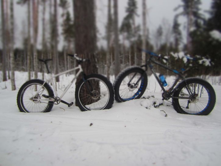

Bara för att snön smält så vilar inte min Fatbike!
Det är som att köra en traktor genom skogen, lite seg men tar sig fram nästan överallt!

Fick hjulen idag. Hade tänkt köra Surly Holy roller med Hope fatsno nav. Men med ett pris på 299 pund för ett hjulpar från On-one. Kändes det mindre viktigt med borrade fälgar.
