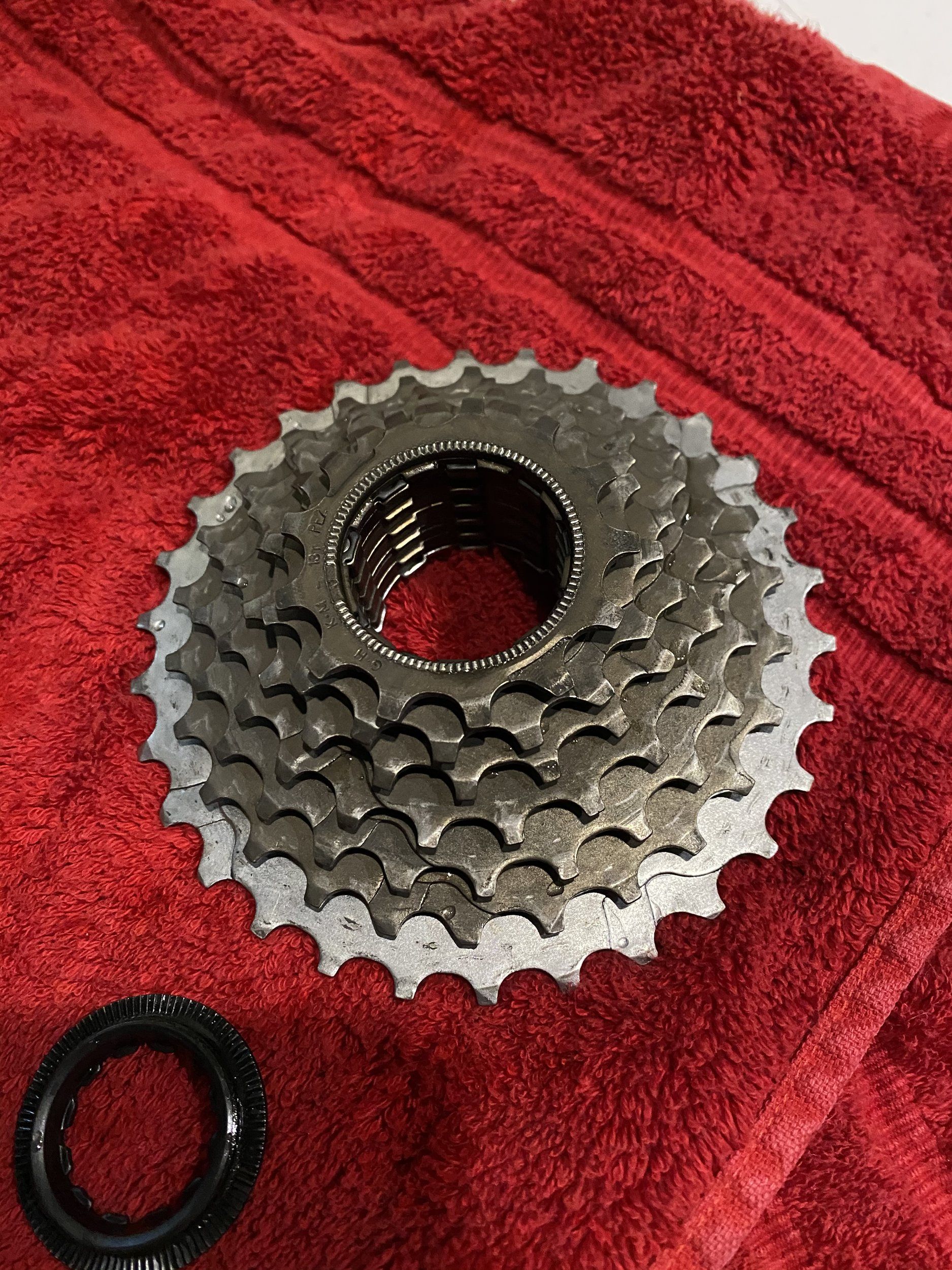

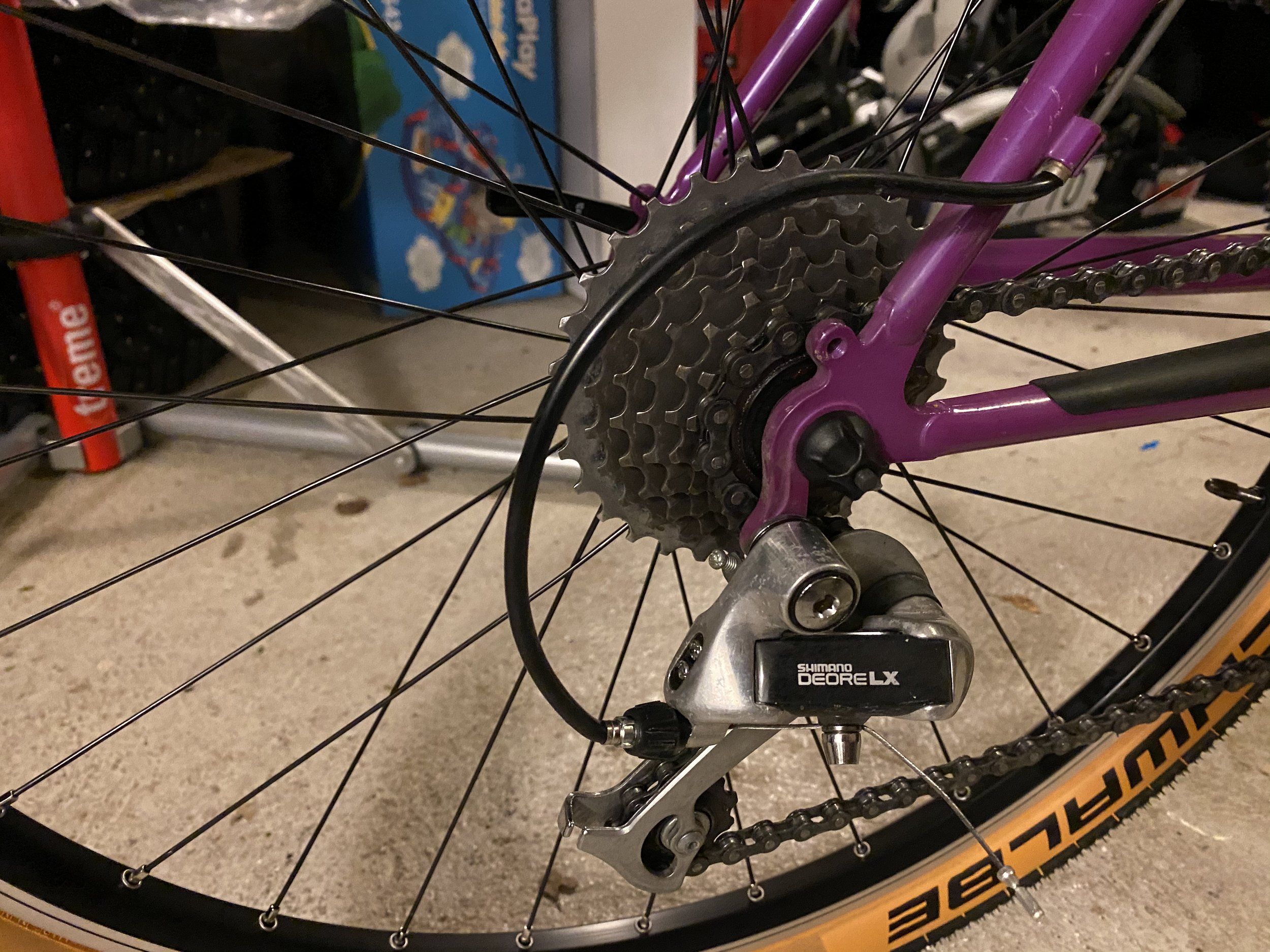

Finns nog en hel del liv kvar i denna kassett? ?

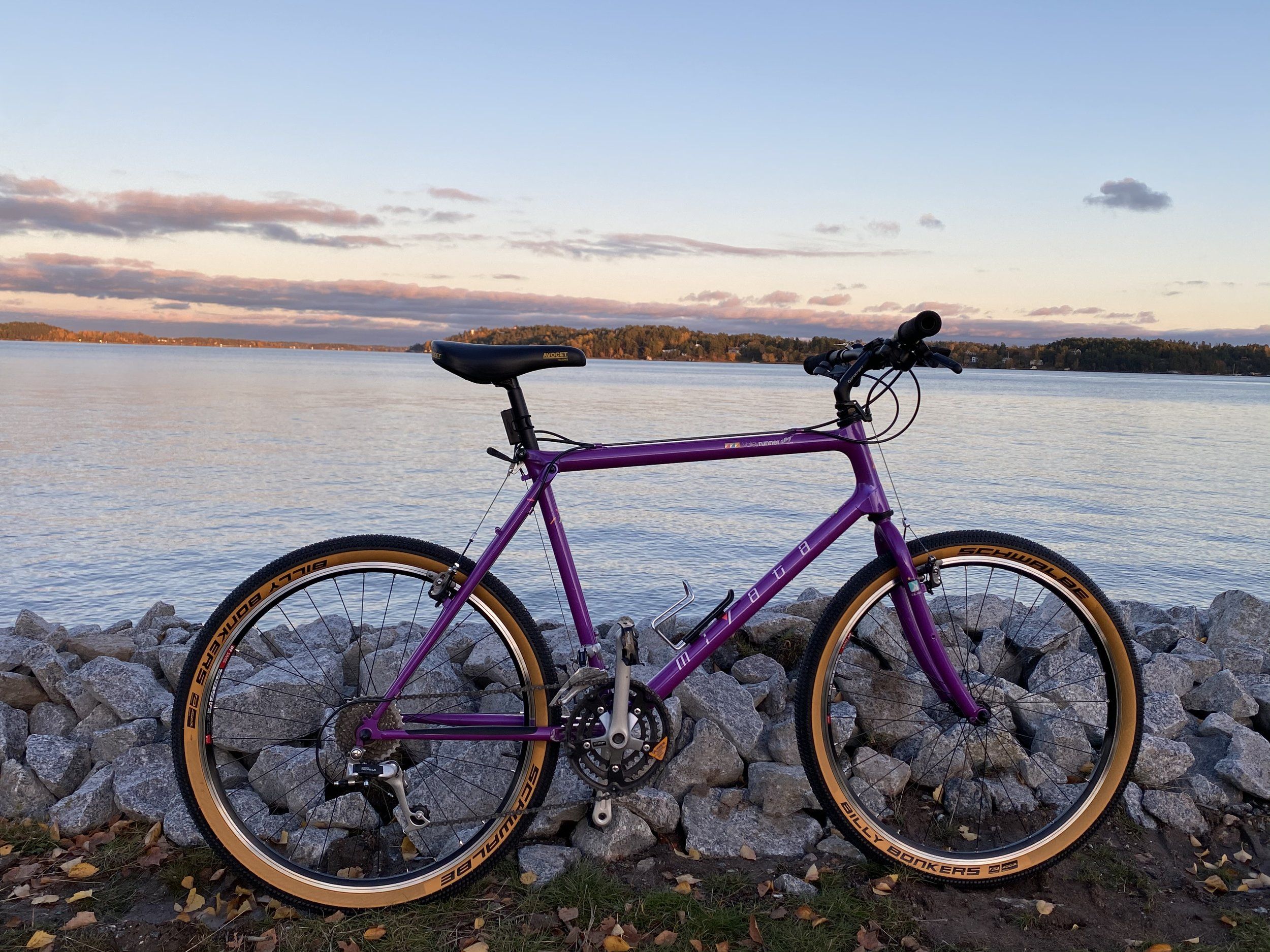

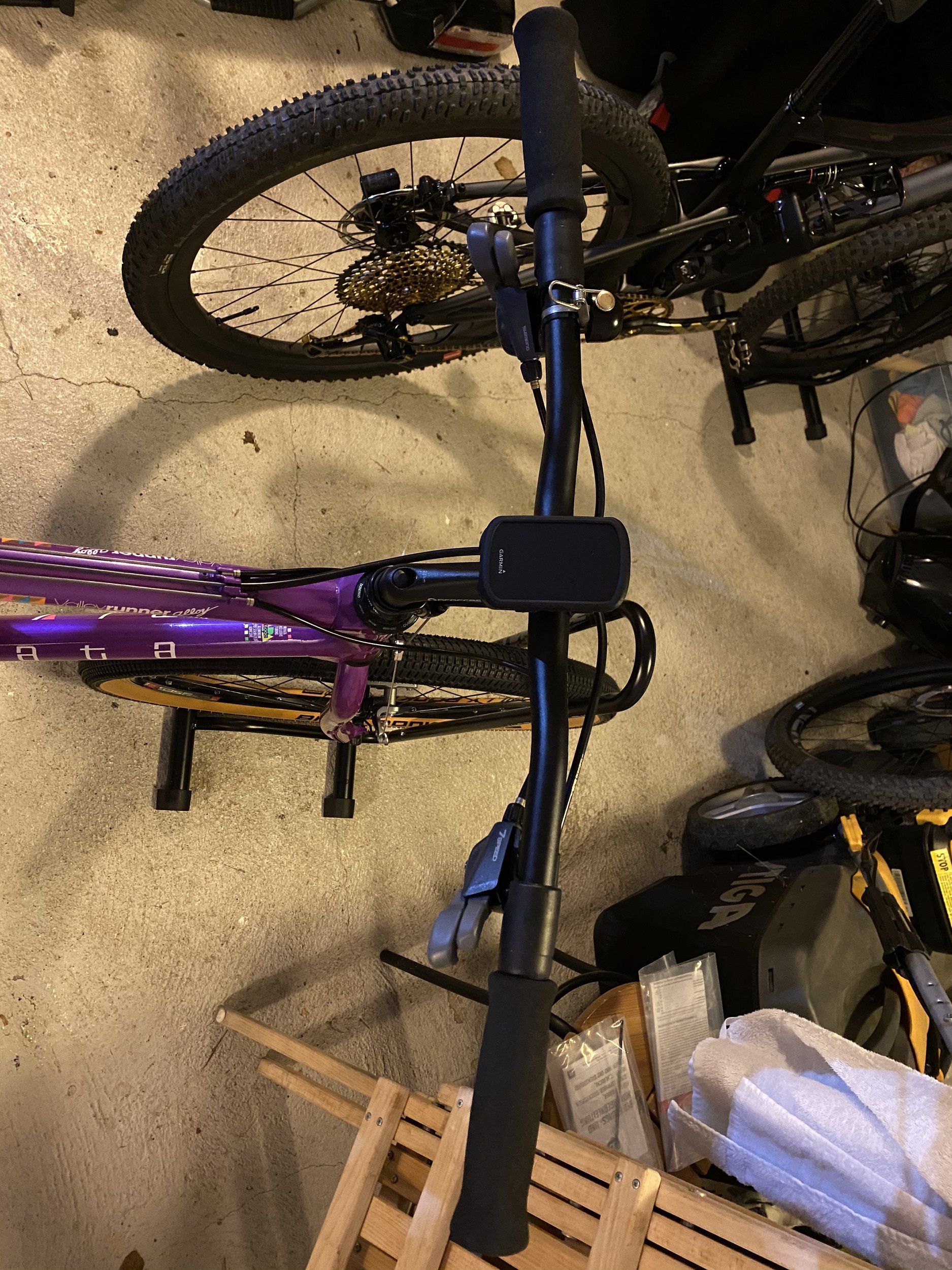

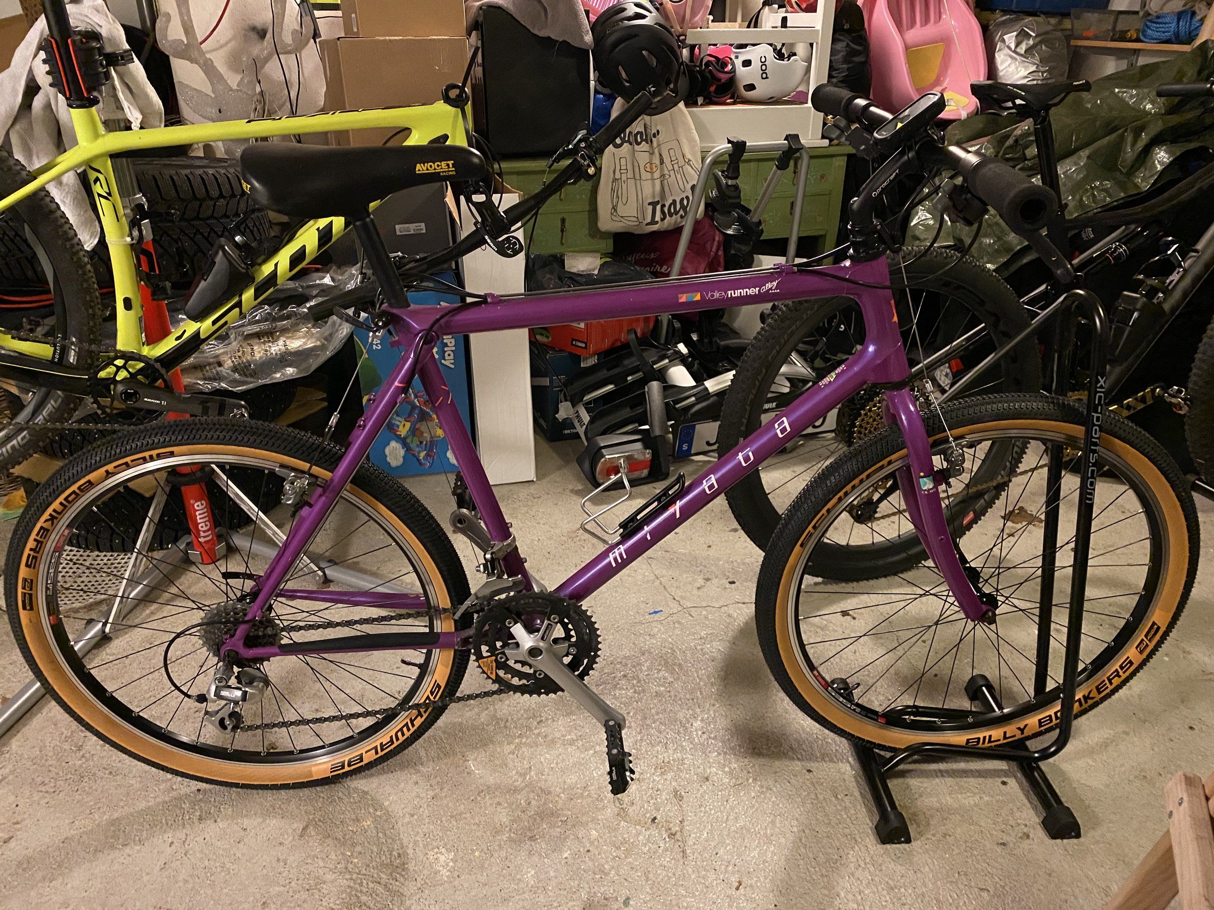

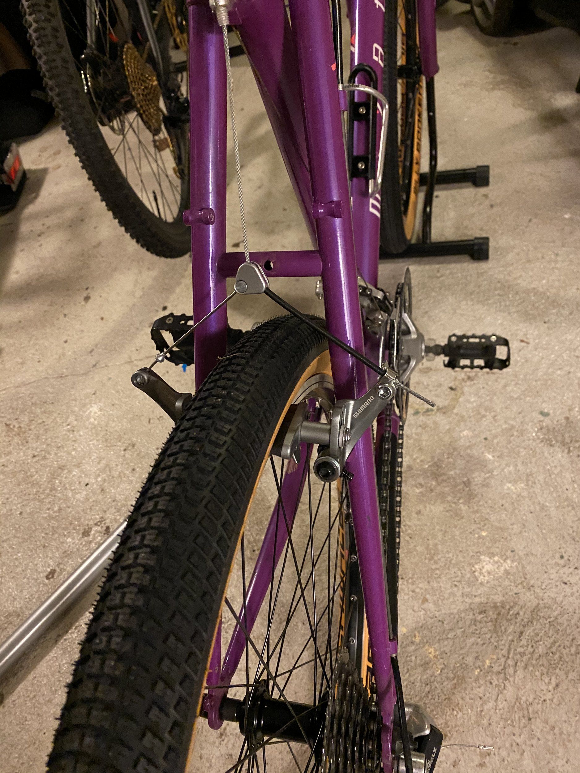

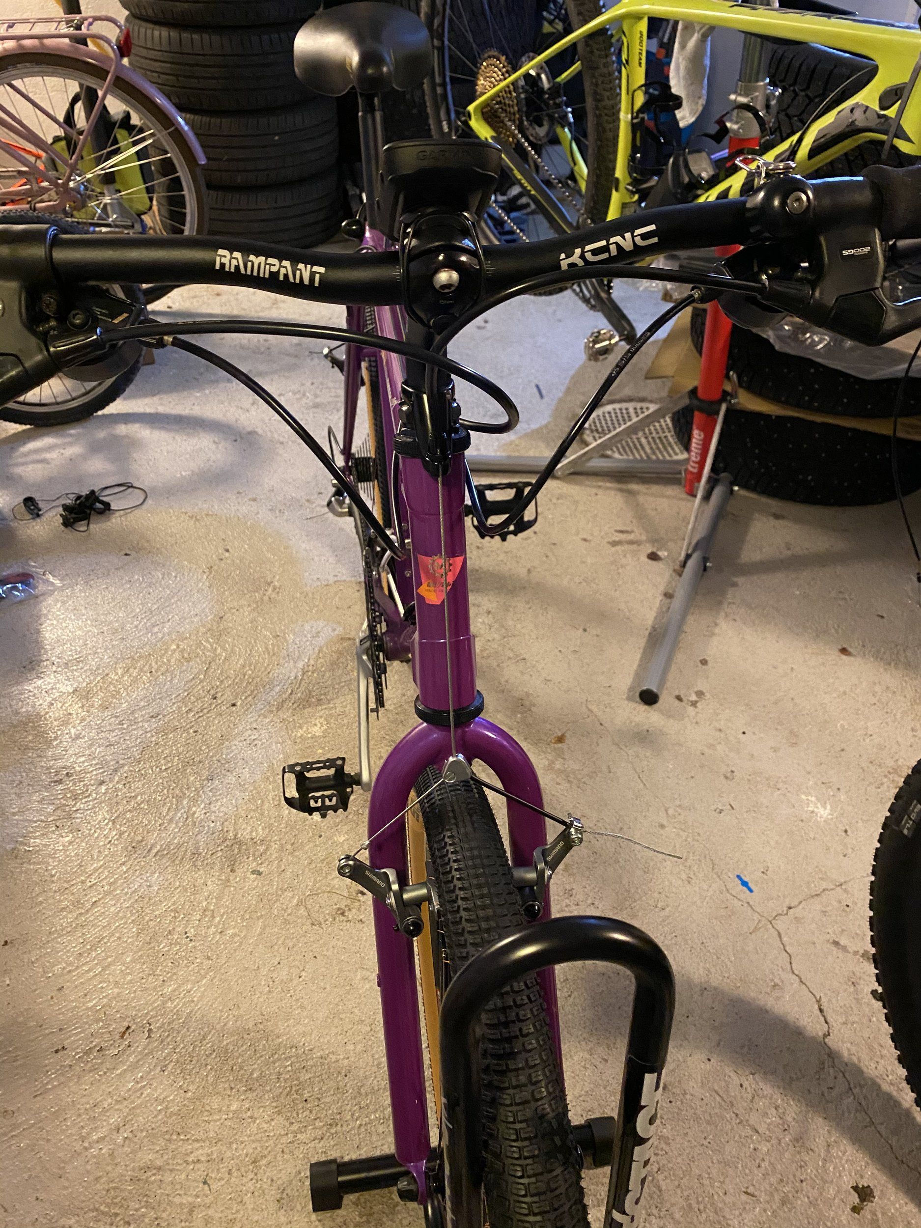

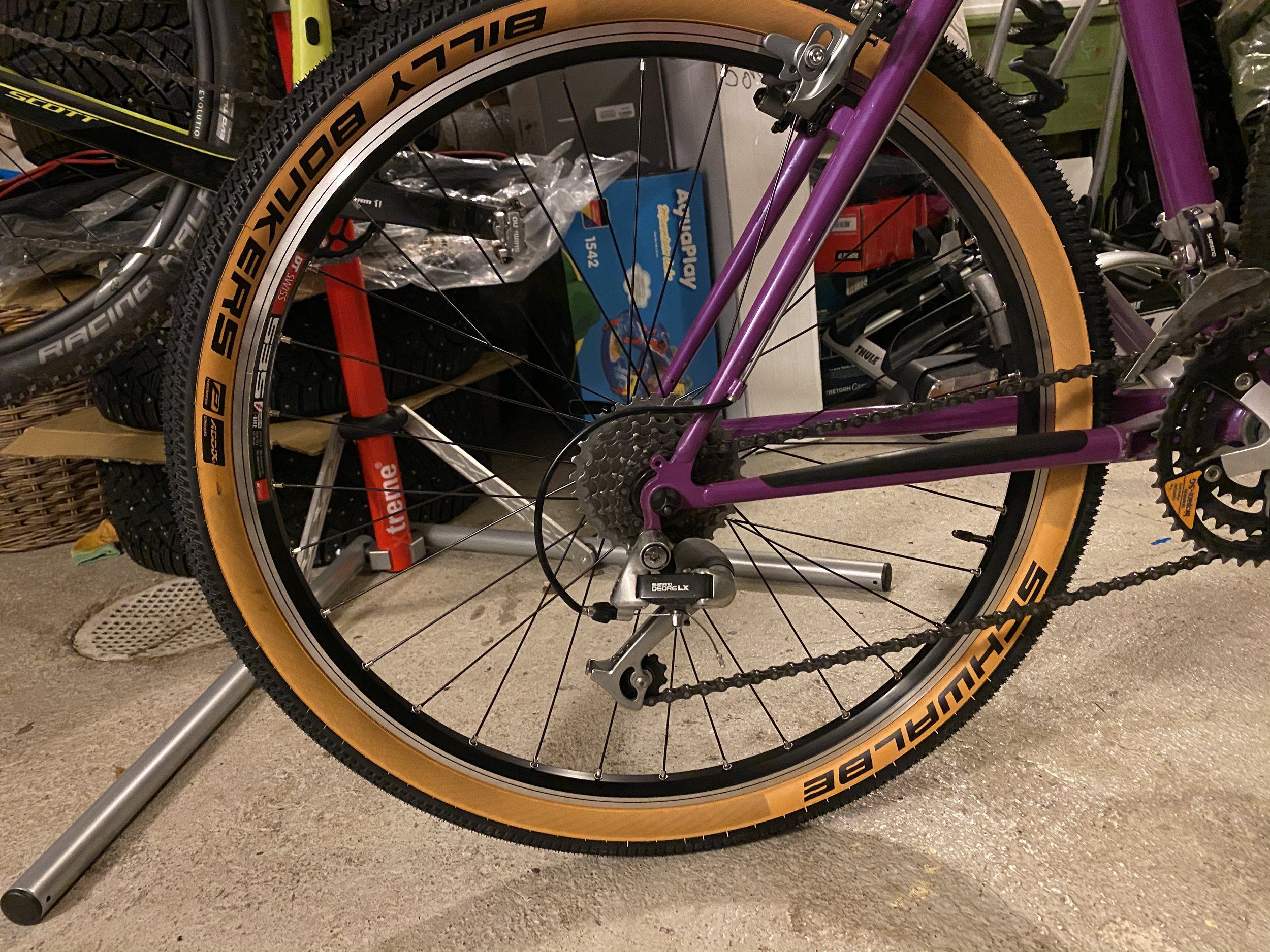

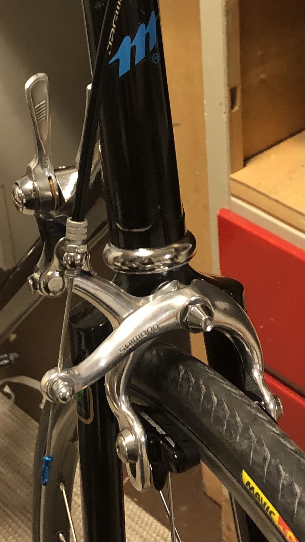

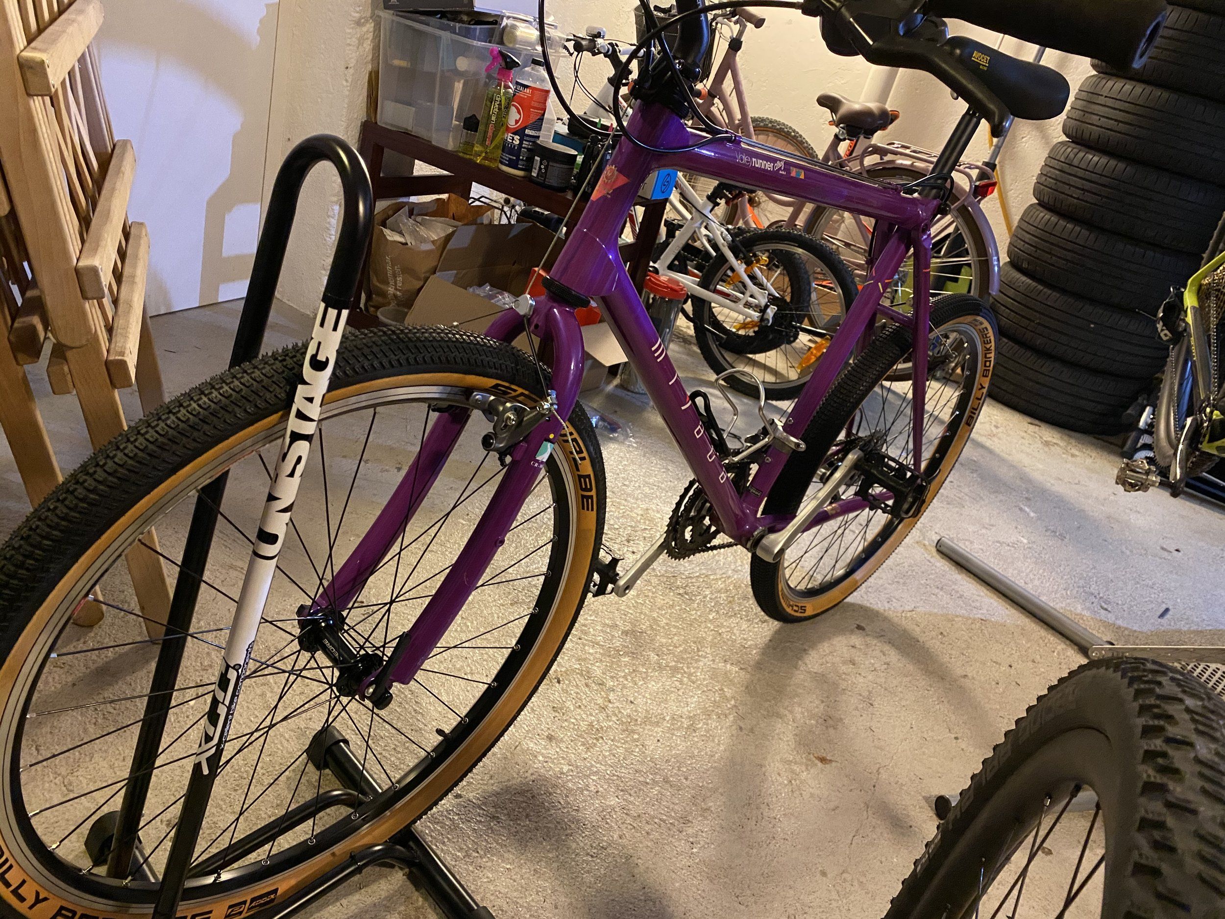

Pilla lite i garaget, skulle bara skruva en liten stund....
En lite längre stund senare så är jag klar sånär som att jag saknar vajerstop för bromsvajer, väntar på nya grepp och nya pedaler.

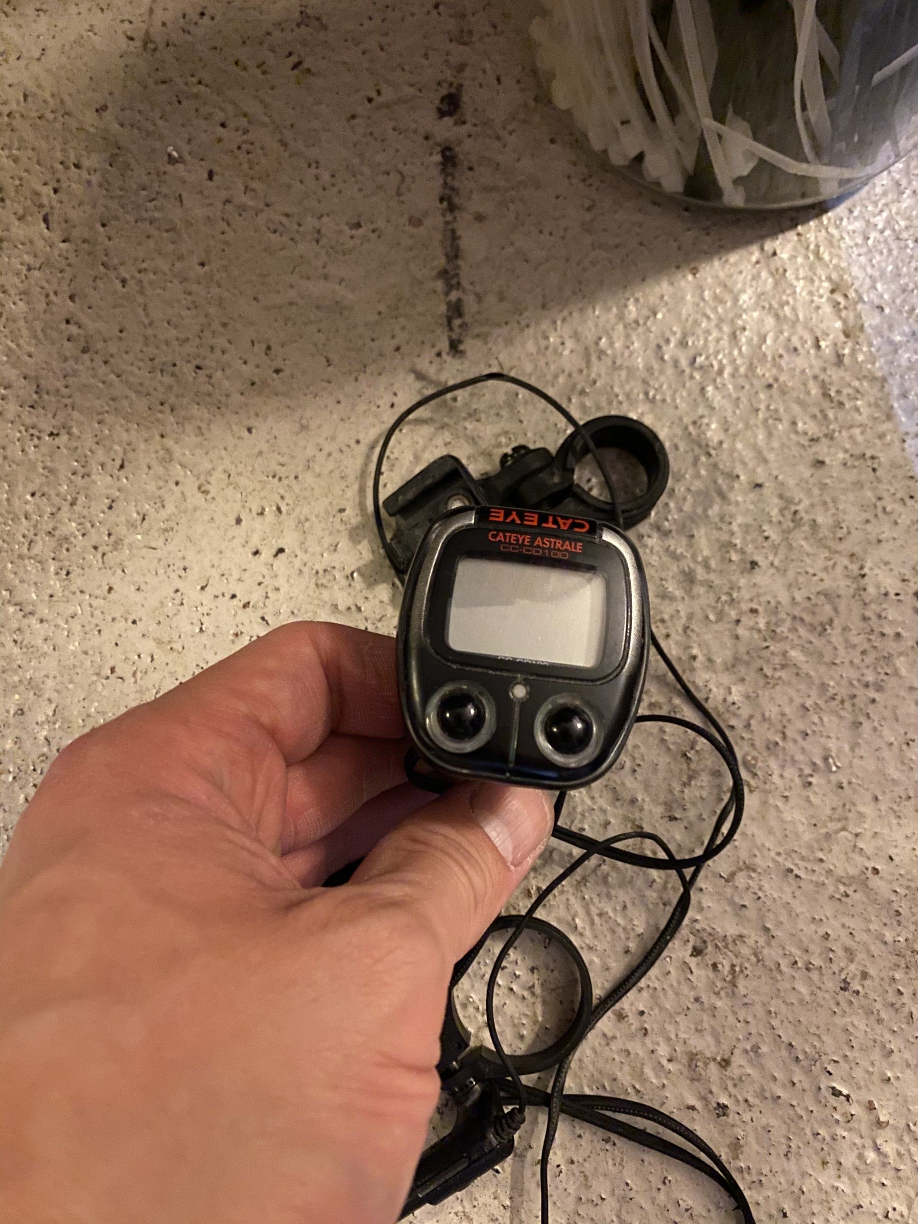

Sjukt nöjd med stuket, vill bara ut och cykla nu. Får dessvärre vänta pga struliga bihålor. Slängde på ett Garmin fäste också, den gamla Cateye gick i pension ?.
Råkade köpa fel vajerstyrargrej för broms fram, köpte för 1 1/8” men tydligen är stammen endast 1” gjord för 1 1/8. Hajjar inte riktigt, men när jag googlade så såg jag att det även finns för montering på gaffeln. Fördelar / nackdelar (har förstått att man kan minimera ryckig bromsverkan fram med ett sånt fäste).

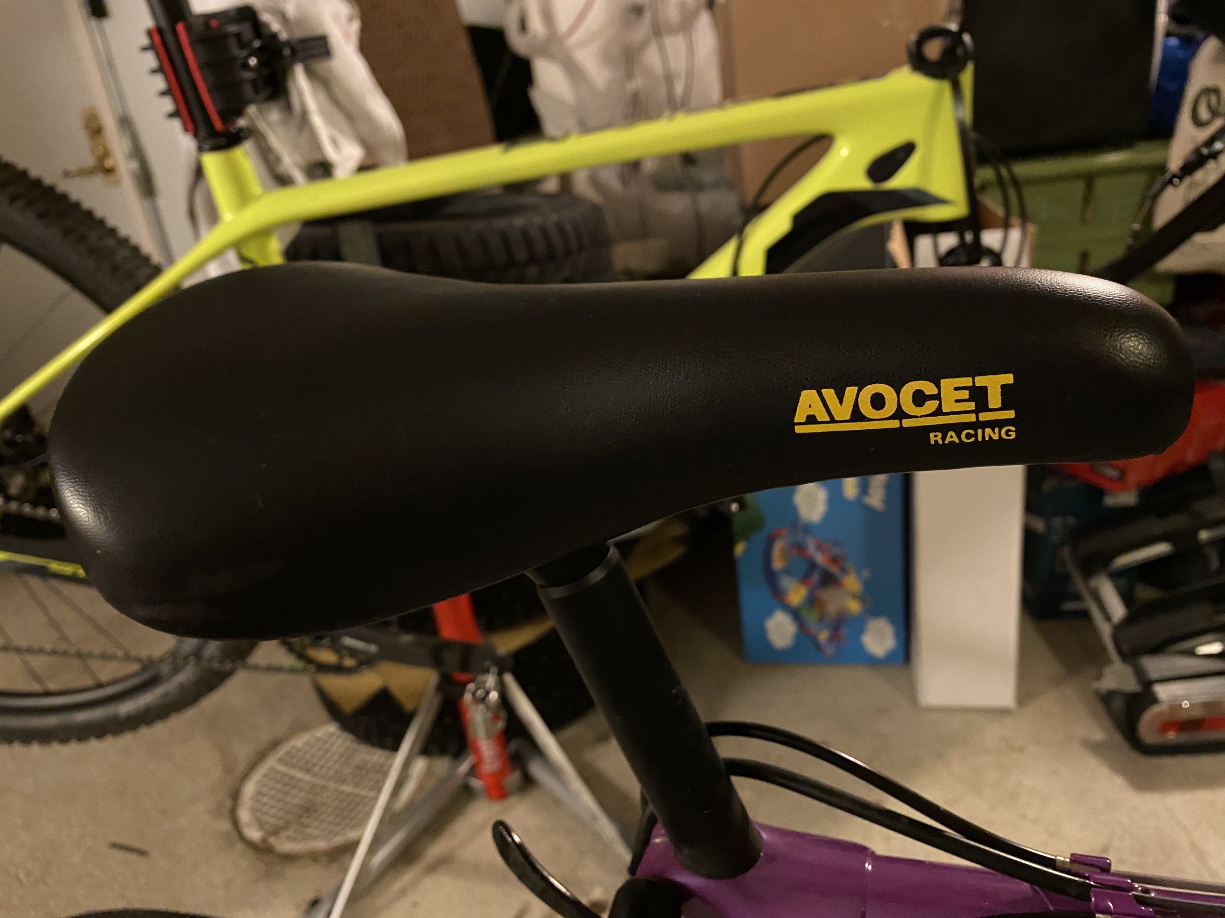

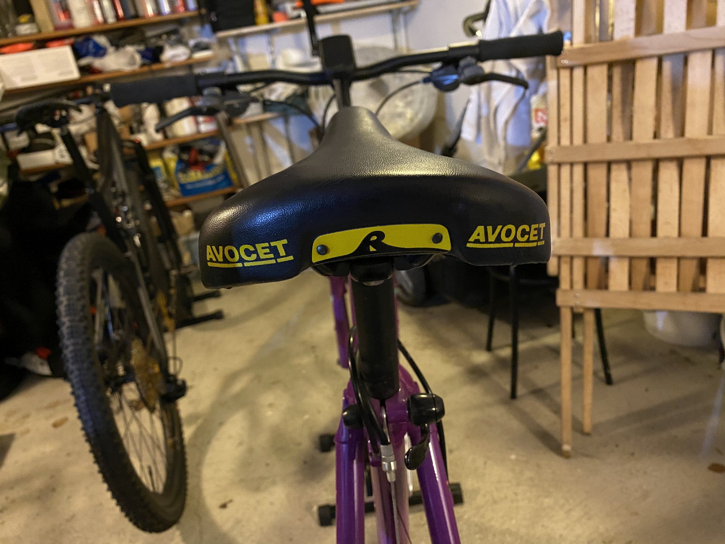

Inser också att Avocet Sadeln är som ny i skicket när jag nu tvättat av cykeln. Den e såååå fin ?.
Ni får ursäkta kaoset i garaget, en hel del prylar som är på väg ut (inte riktigt kommit dit än bara...)

Najs, ser att vajer till bakväxel går under downtube istället för ovanpå toptube som min, olika årsmodell eller för att det är en ”finare” modell?
Ser ut va LX bak, men fram är det något annat än min 300LX biopace? Eller är det bara klingorna som är silvriga istället för svarta?
Ramen är samma men man ändrade wiredragningen till -92 tror jag generellt på alla modeller utom on/off roadrunner.
Ganska säker på detta..

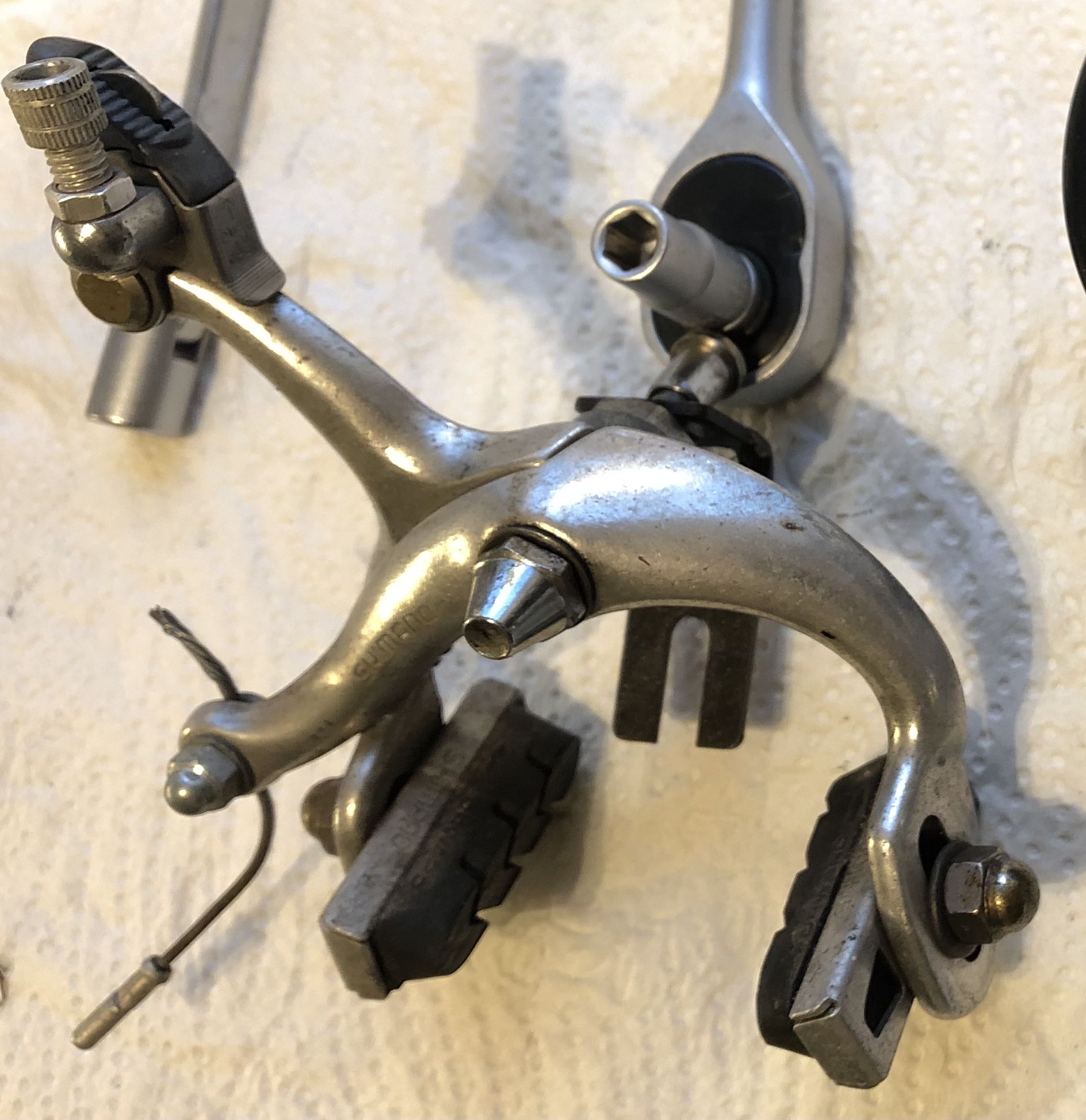

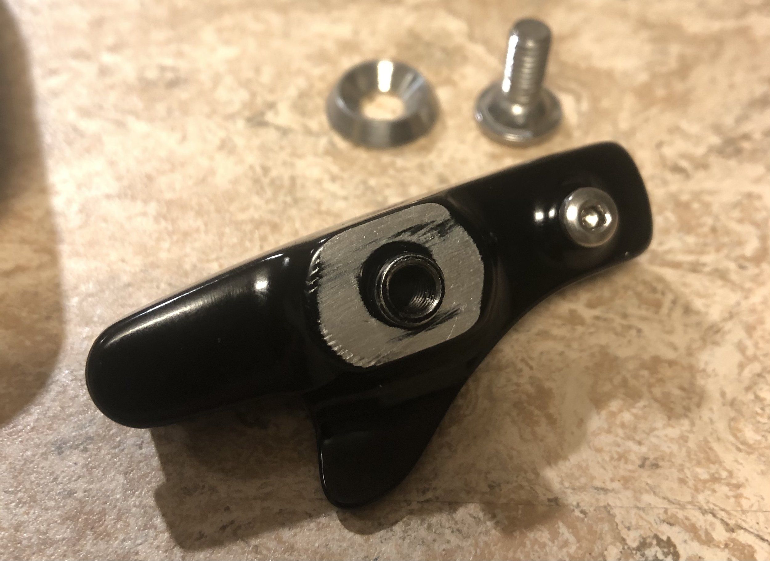

Igår kväll satte jag på nya bromsklossar. De nya passade inte utan modifikation. Fick fila de nya platta på utsidan för att passa mot bromsen och leta på Bauhaus för passande brickor.

Haha, tack. Är jäkligt nöjd ?. Det funka klockrent med 5-56 i vxl reglagen, va bra på några sekunder bara. Smorde sedan med ngn Muc-off spray smörjmedel jag har som driver fukt med hög oljehalt. Hoppas det skall räcka.

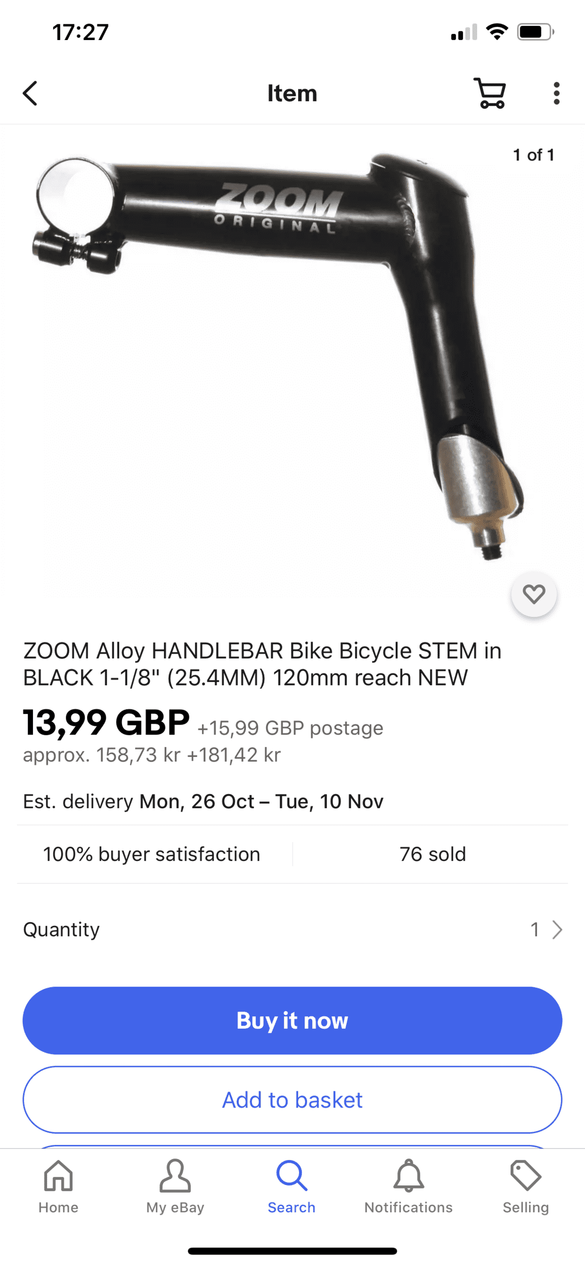

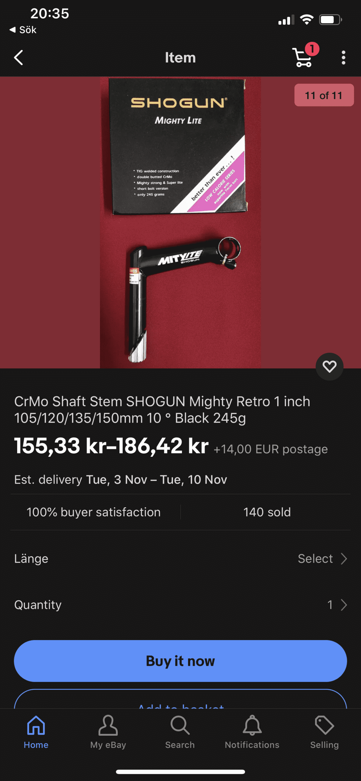

Ska komplettera med en annan mer tidsenlig styrstam och en vajerstyrning för gaffeln istället, sen är d bra. Dessvärre är det några märken i lacken på andra sidan, inga stora grejor, har troligen kommit från flytten till landet för mååånga år sen. Men den är verkligen jättefin nu, så tack för alla tips så här långt. Hoppas på bättre bihålor och mindre regn så jag kan få ta en premiärtur... ?

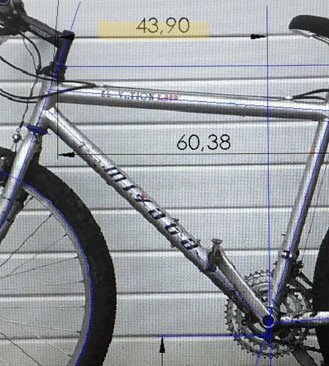

Ngn som vet vikten på en valley runner ca? Och ngn som vet med ögonmått vad det är för stl på min ram? Eller om jag kan se det på ramen ngn stans?

Ramen är 20,5” och väger säkert 3,5 kilo???

Dom är ju rätt korta i ramarna så man behöver en lång stam
Samtliga miyator som jag cyklar på har mellan 140 och 150mm långa stammar och sadelstolpe med setback.
Barendsen är mest till för att få ytterligare längd?

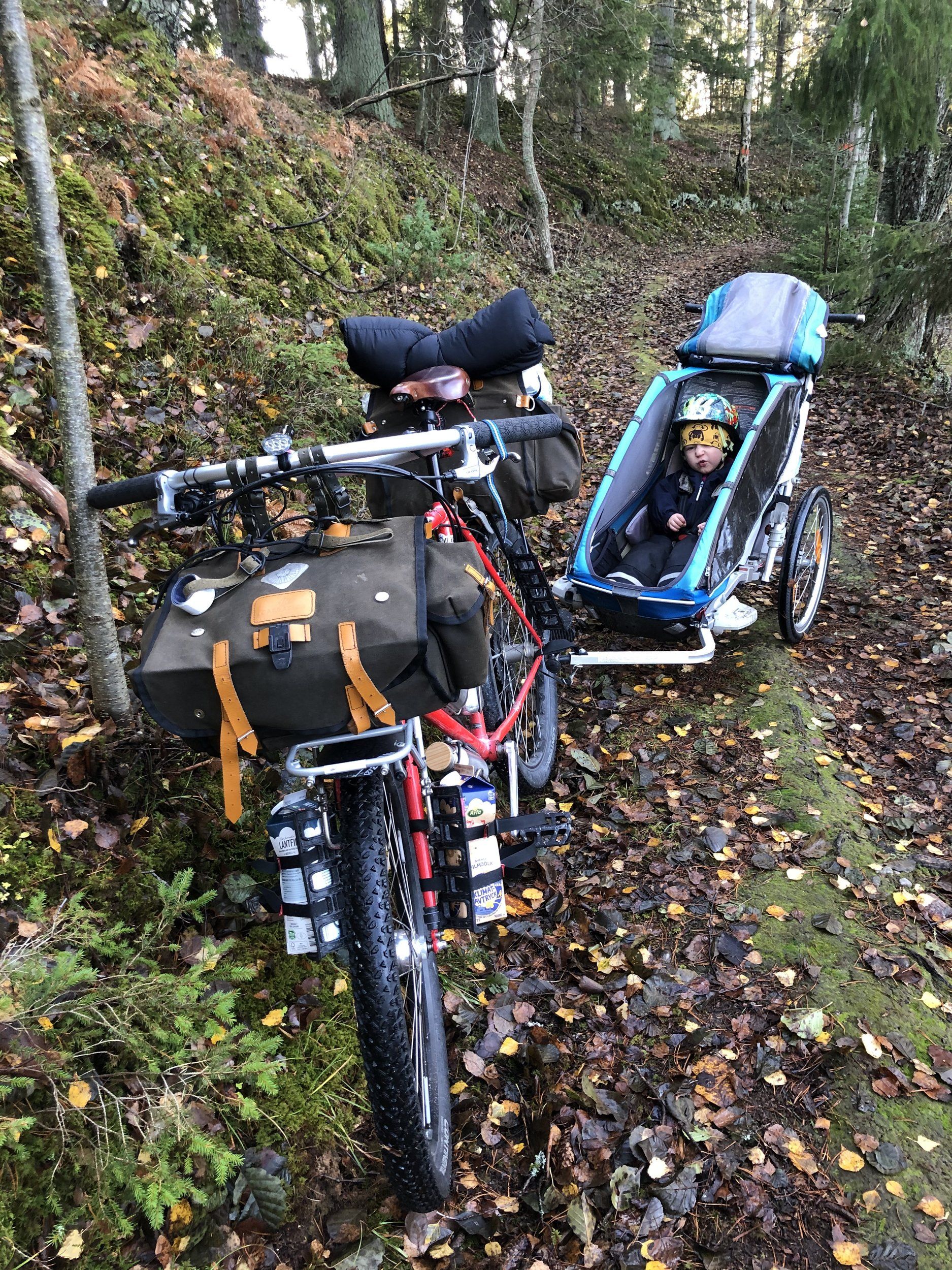

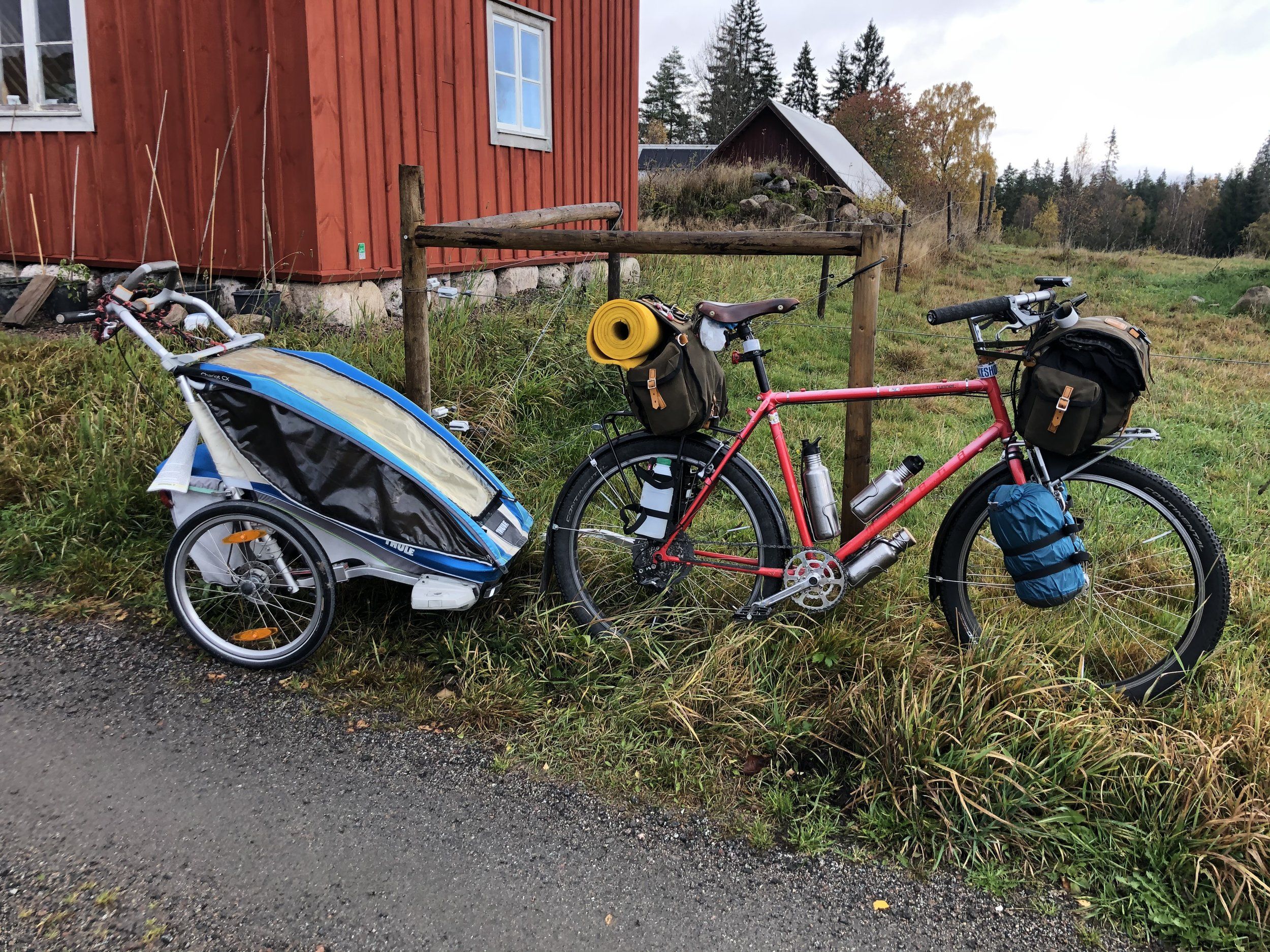

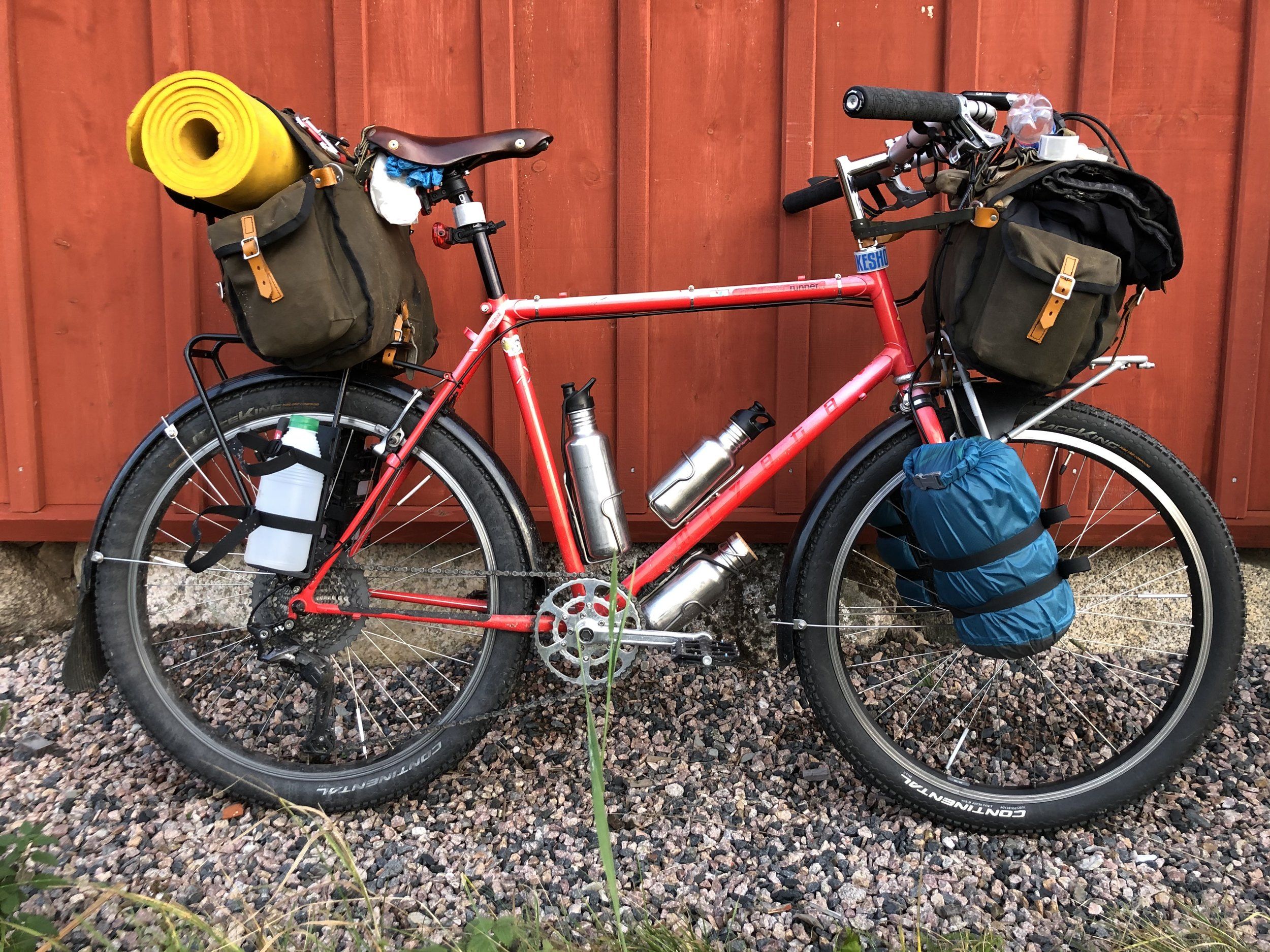

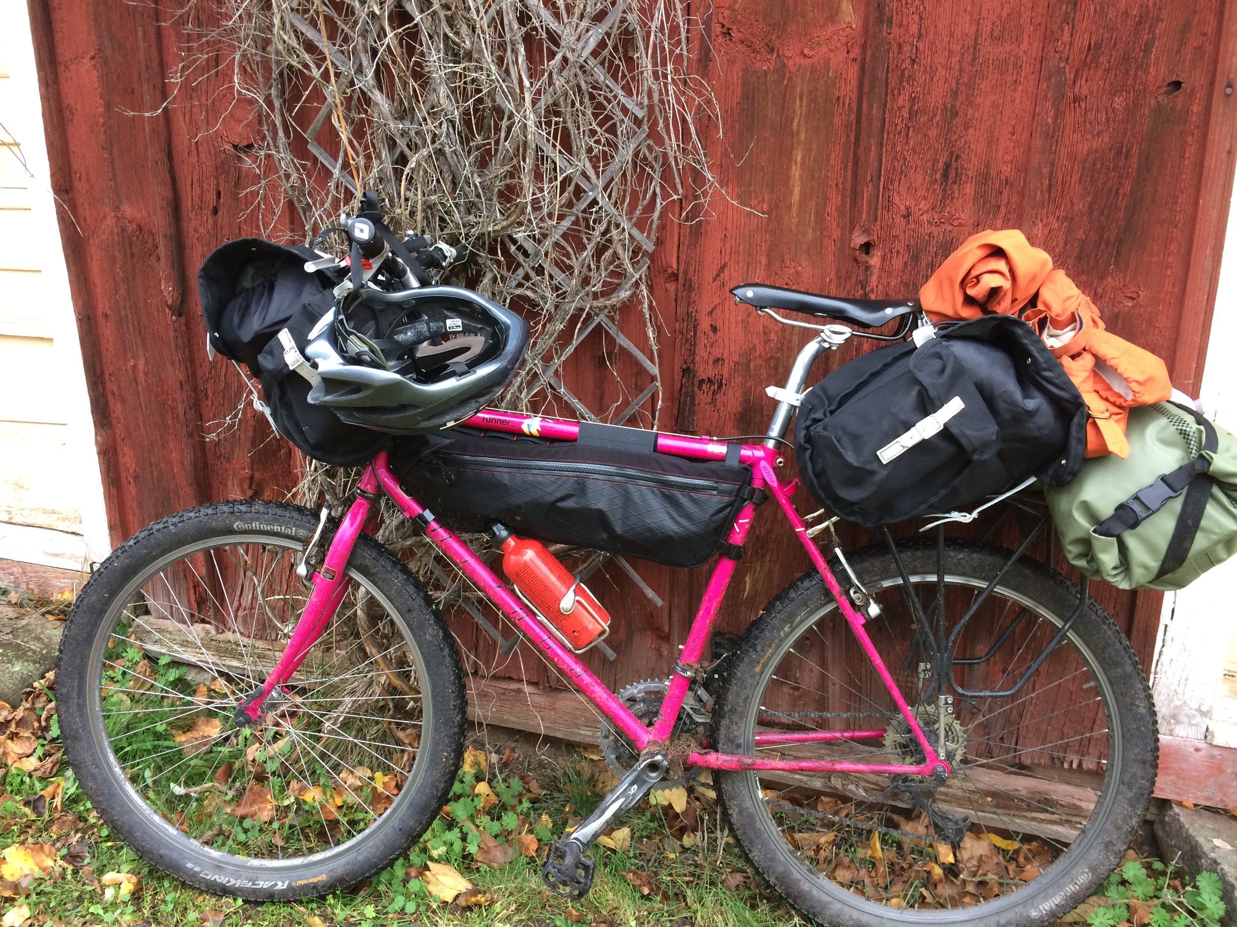

Om vädret tillåter blir det ett tredagars kombinerat bikepacking- och Miyata-konvent med en god vän och hans son nästa helg. Inför denna tilldragelse lastade jag idag ned Norrskensflamman med motsvarande packning (exkl. mat men med div. annat onödigt för att väga ned cykeln motsvarande maten) och försvarliga mängder vatten och gjorden en knapp 3,5-milare på grusväg.
För att lösa familjepraktikaliteterna satte jag även sonen i Thule-kärran och hakade på den på cykeln.
Summa summarum gick det över förväntan. Trots en för mig relativt hög granny gear (42-46) dräpte jag de backar jag stötte på. Cykeln var också väl balanserad på alla sätt, inte minst i styrningen, trots att jag misslyckades tämligen kapitalt med att hålla vikt och volym nere.
Jag upprepar också att jag är oerhört nöjd med bytet till Jones-styret och VO-stammen. Det kanske inte är allas påse, men för min del var det som natt och dag att byta ut original stam och styre.
Håll nu tummarna för hyfsat väder nästa helg så att den planerade turen på tre dagar och två övernattningar går att genomföra. Det blir Norrskensflammans elddop som smuts-touringcykel.

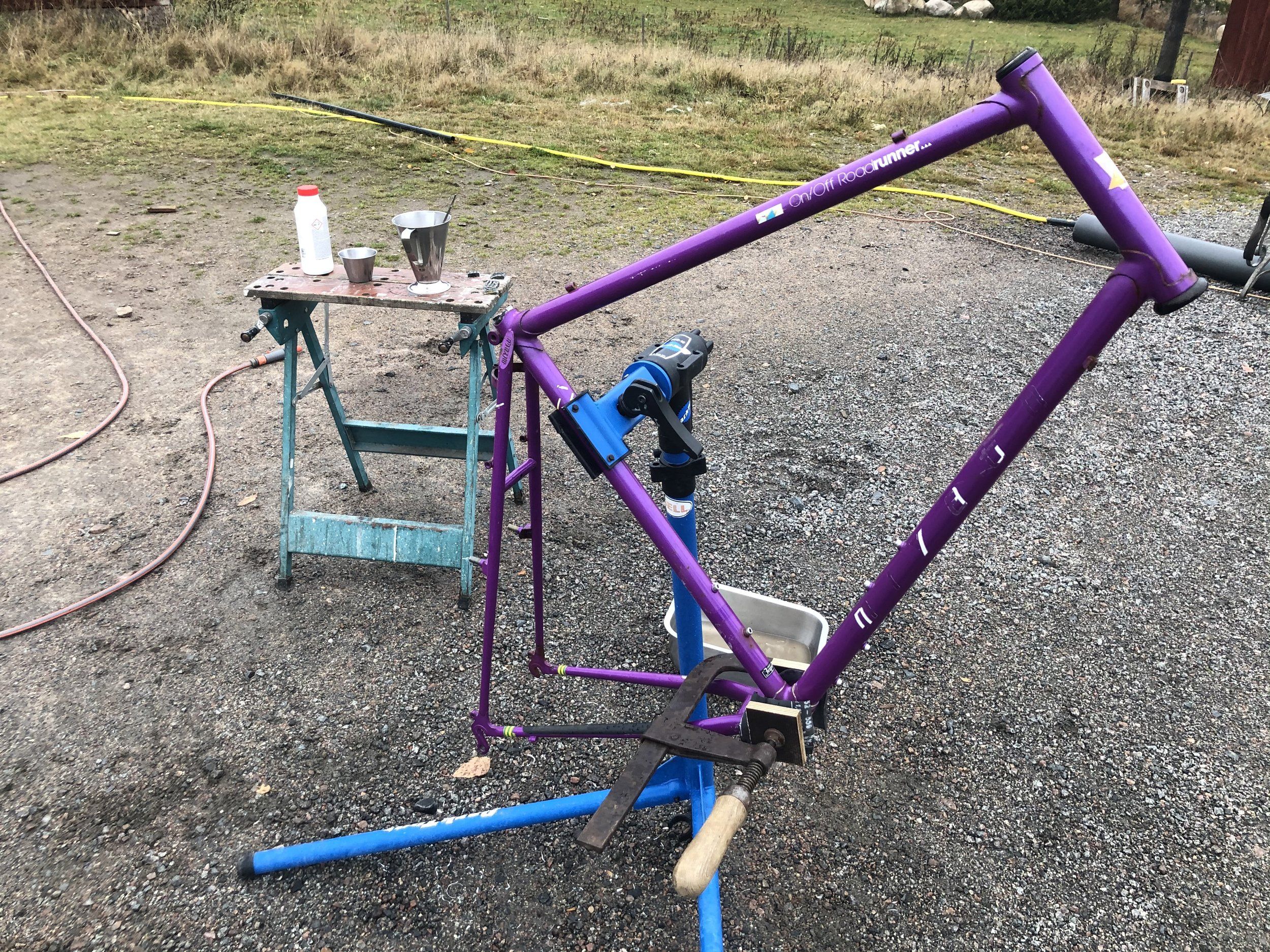

Och inget ont som inte också för något gott med sig. Istället för tredagars skogstur blir det jobb på projekt Layla. Här pågår bortfrätning av sadeldtolpen.

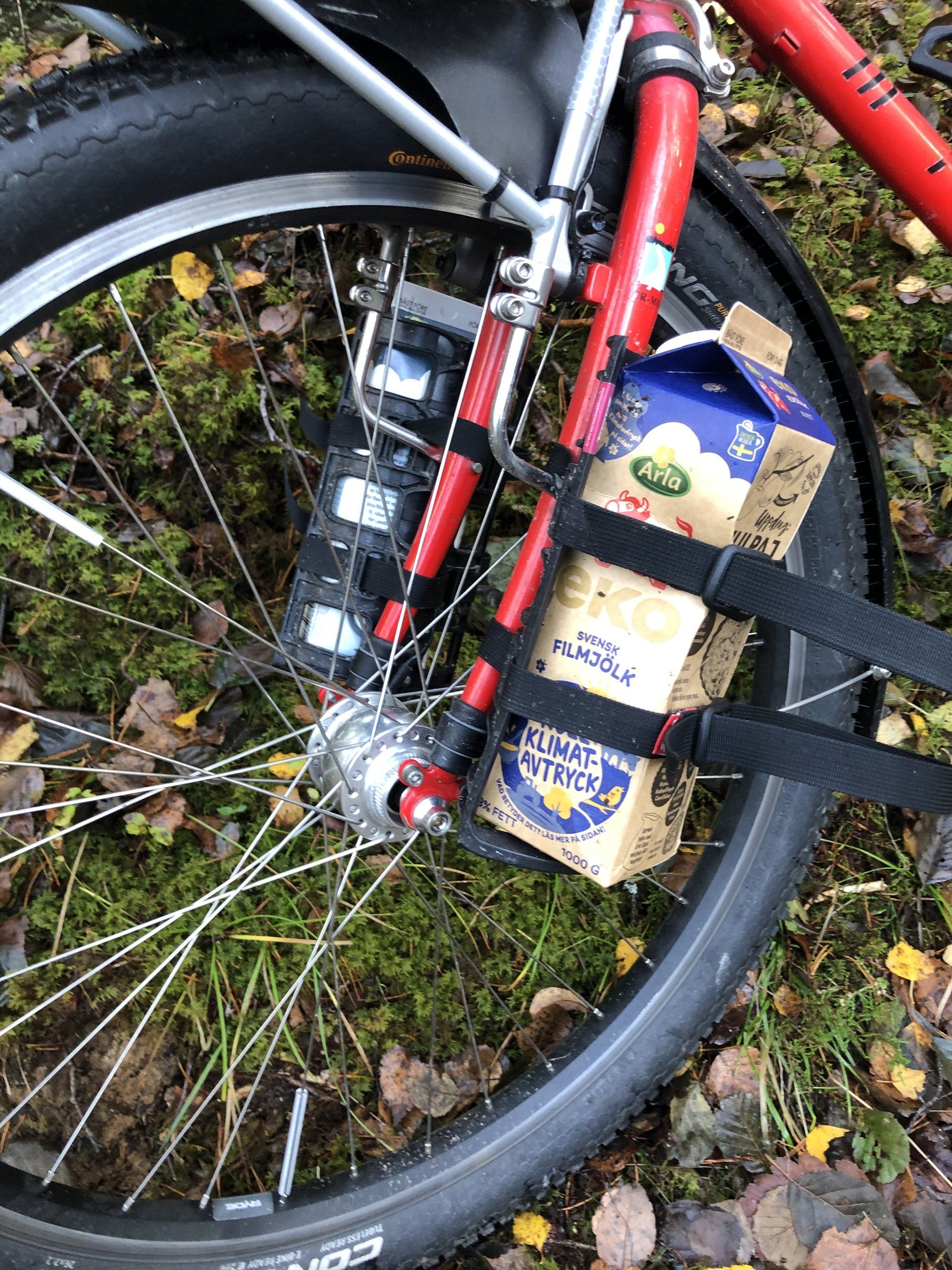

Halvvägs åter från Människobyn gled ett paket filmjölk ut från longflap-locket på styrväskan och dråsade i backen med en duns. Tur då att jag har Salsa Anything Cages på gaffelbenen:

Senast jag frätte bort en sadelstolpe tyckte jag att det tog lite väl lång tid. Jag höll på till och från under motsvarande en arbetsdag, vilket kändes i mesta laget.
Med Projekt Layla var det annorlunda. I kväll lyckades farsan till slut knixa ur sista biten av sadelstolpen, efter att ha haft cykeln fylld med lut i närapå en månad.
Nu håller han som bäst på att putsa rost och bättringsmåla, sedan blir det linoljebaserat rostskydd i ramen och ok men ekonomiskt sansat återställande till körbart skick. Fortsättning följer!

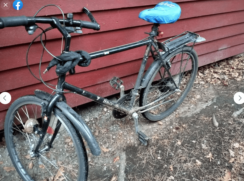

Den här dök upp på fejan till kanske ganska bra pris. Men vad är det för modell tro? Klibborna är i vanlig ordning förlorade.
