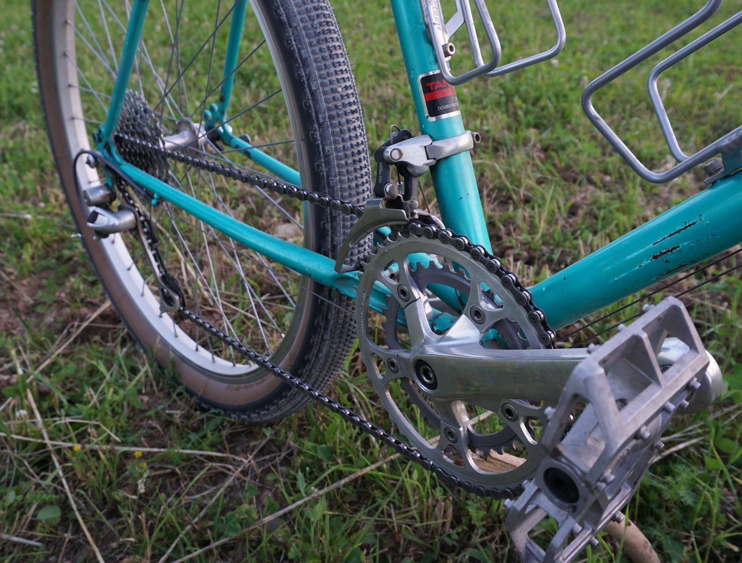

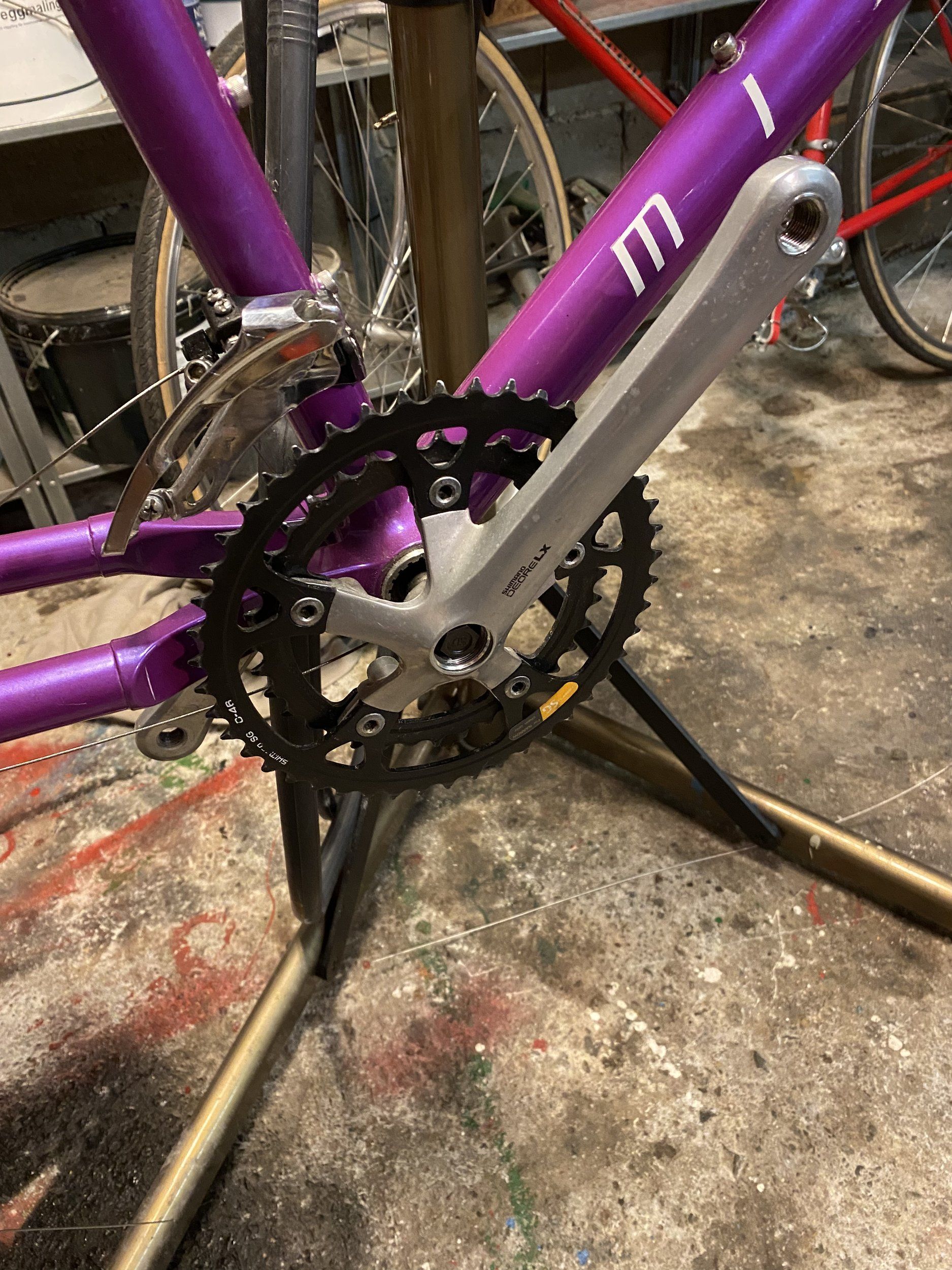

Hallå hallå där ute i Miyata-land. Hjälp mig att lösa ett problem!
Jag bygger som ni vet en grushoj av min TrailRunner Prunus. Jag kommer att ha tiodelad kassett och Shimano 105-brifters (ST-5600) vilket verkar funka bra ihop med original bakväxel som är en Deore LX.
Fram är en annan femma. Jag tänker försöka behålla LX-vevpartiet trots att det är gjort för en bredare kedja - vissa ”på internet” menar att det kan funka ändå. Jag har plockat bort det minsta drevet och kör 2x. Men originalframväxeln vill inte alls lira med reglaget. De verkar inte vara kompatibla med varandra. Det går inte att få växeln tillräckligt långt för att lägga kedjan på
största drevet. Jag har googlat sönder mig men tycker mig inte bli så mycket klokare.
Frågor då:
  • Kan det vara så att jag behöver ett kortare vevlager så att hela vevpartiet hamnar längre in mot ramen?
  • Hur mäter man sig fram till en bra kedjelinje?
  • Om inte växeln och reglaget lirar, vilken framväxel ska jag ha?

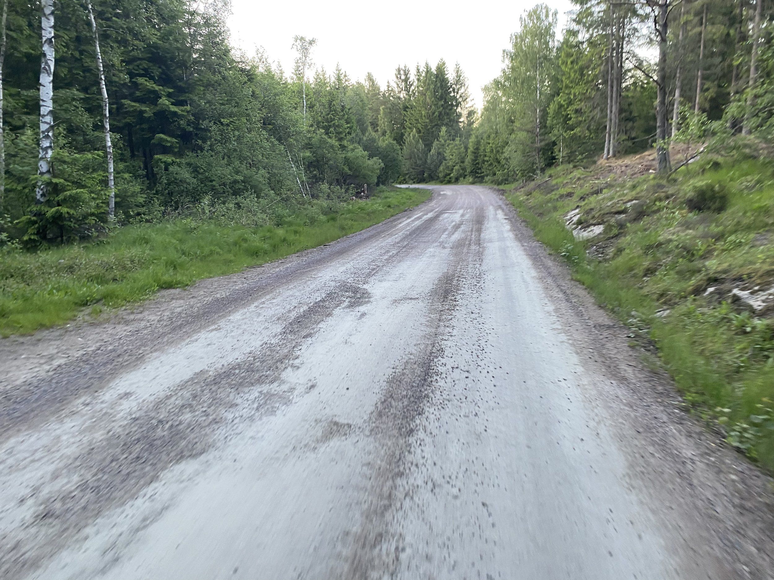

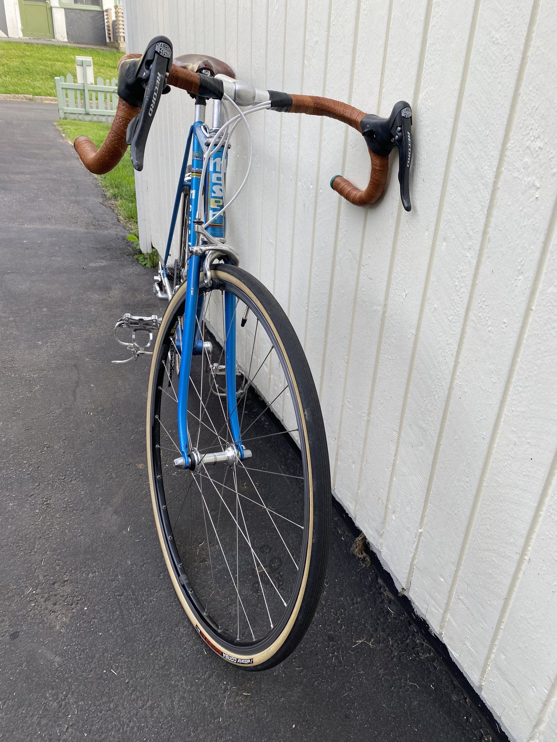

Fin kvällsrunda på Blackie i dag. Giro d’Allarängen. Nu när jag har lite mätutrustning är det fascinerande att se hur pass mycket långsammare jag är på honom än på Blå Måsen på samma sträcka. Det skiljer alltså 2-4 km/h. Det är mycket mer aktiv cykling på Blackie, mindre hjul, man är mer ”i” vägen. På Blå Måsen känns det som att flyta ovanpå - han bara äter mil.
Grusvägen mellan Allarängen och Öjersbo:
Visa bilaga 561756
Annebergssågen:
Visa bilaga 561755

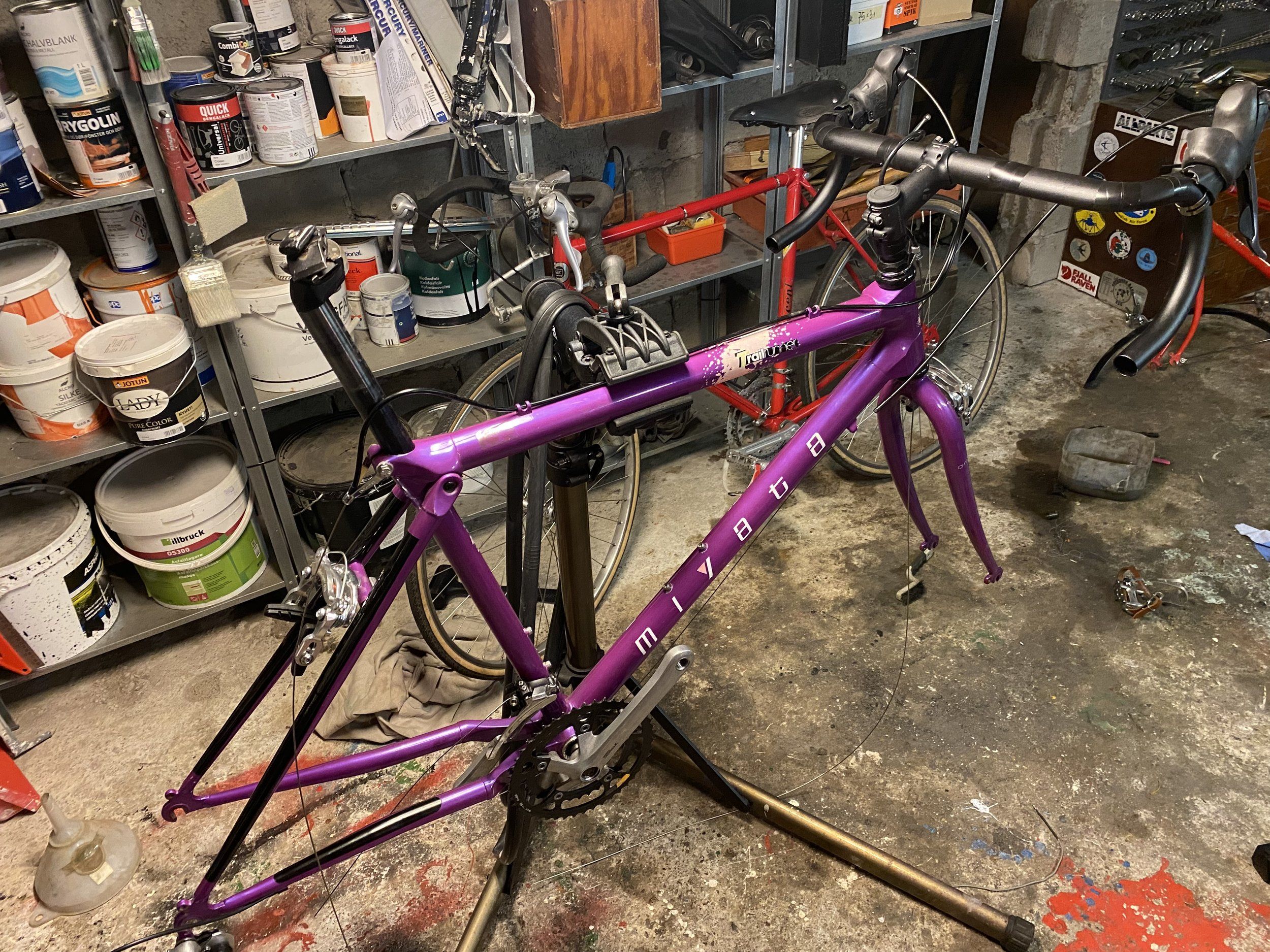

Och hemma i verkstaden går det sakta men osäkert framåt:
Visa bilaga 561749Visa bilaga 561750Visa bilaga 561751Visa bilaga 561752
Blå måsen, jag kanske borde veta, men det gör jag ej! Vad är det för cykel, kan man få se?

Jag skulle säga att det räcker med att köpa en modern 2x-någonting-framväxel för landsväg. Jag krånglade ganska rejält med framväxel i kombination med moderna reglage på mitt senaste stålbygge. Tänkte att framväxel - det är en simpel grej, men så var det inte riktigt.
Tror inte du kommer behöva kortare vevlager eller så. Jag har ett STX-vevparti på min, dvs typ samma som ett LX.

Är det friction eller indexerat fram? Jag gjorde denna operation igår och fick det att lira, från trippel till 2x, lager med kortare axel, dura-ace shifter med en gammal XT (MTB) framväxel, kör igenom alla växlar 2x10 med 11-34 kassett:
Bild från igårkväll, idag satte jag på en korrekt dimensionerad kedja och XTR bakväxel.

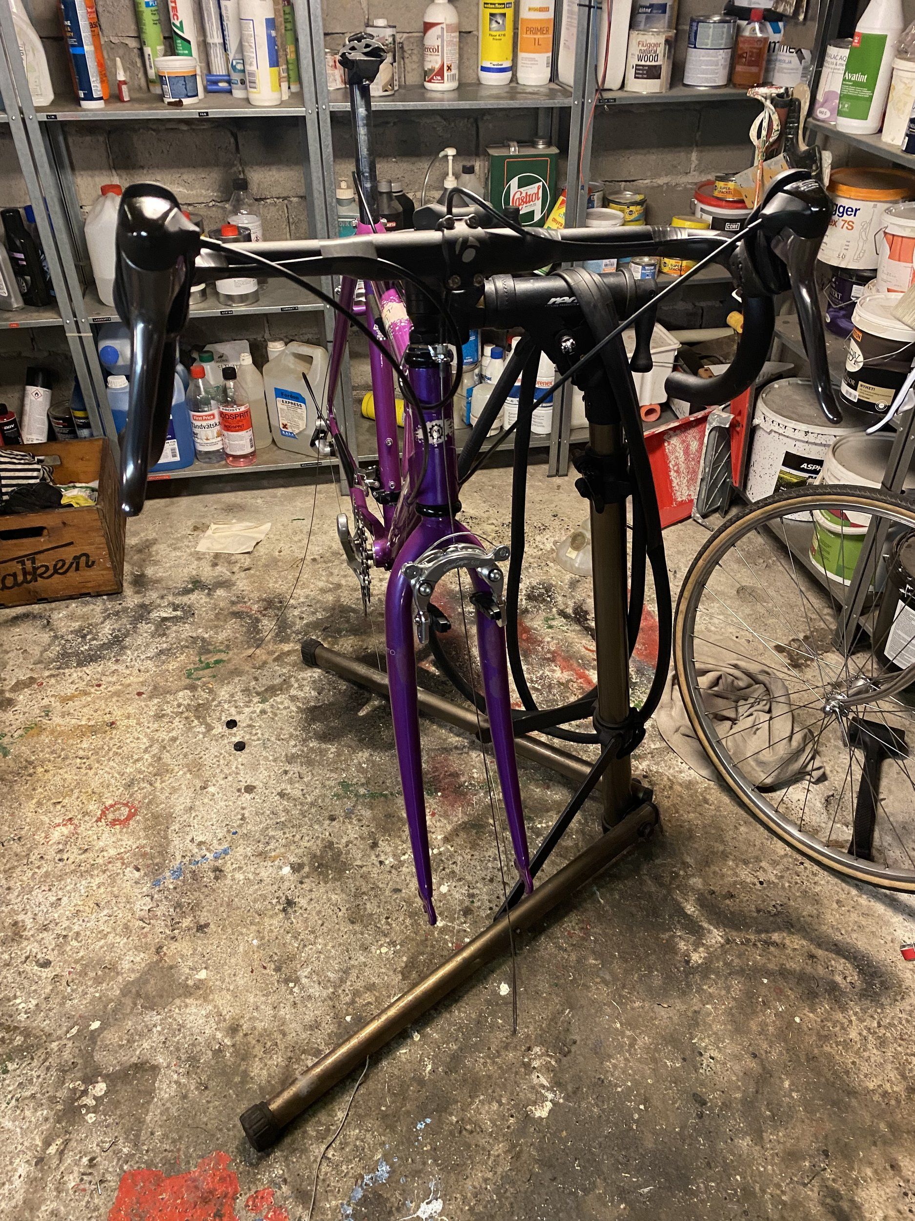

Nämen hörni den här ska man väl kunna visa sig på utan att behöva skämmas?
Jag krönte helgen med att sno en uppsättning hjul från en annan cykel och montera på Passrännar’n (också känd som Falbygden’s Finest) ihop med ahead-adaptern och stammen som skämde Tuppgöken så illa. Men på den här kan det nog bli riktigt bra ihop med ett högresestyre, eller vad tror ni?
Det blir befintliga LX fram och bak, befintlig vev, befintliga BR-M501 cantis och DX eller XT integrerade broms- och växelreglage, antingen 2x7 eller 3x7. Den numera välbekanta proceduren att överhala styr- och vevlager med nya lösa kulor är nog inte en särskilt vild gissning.
Jag har hitintills klarat mig riktigt bra utan goda anledningar, men om någon skulle fråga så kommer jag nog svara att den främst kommer att vara Alla Dubbdäckscyklars Moder. Den torde med lätthet svälja Ice Spiker Pro 26x2.3 både fram och bak.
Men ännu är det tidigt på jorden och långt till snö och is. Så om bara styret behagar komma fram från Just Pedal i Nederländerna så kan den säkert få komma till liv i en interimstappning redan i sommar.
Ni som är vana vid Gen. 2-ramarna, vad har ni för insidertips att dela med er utav?

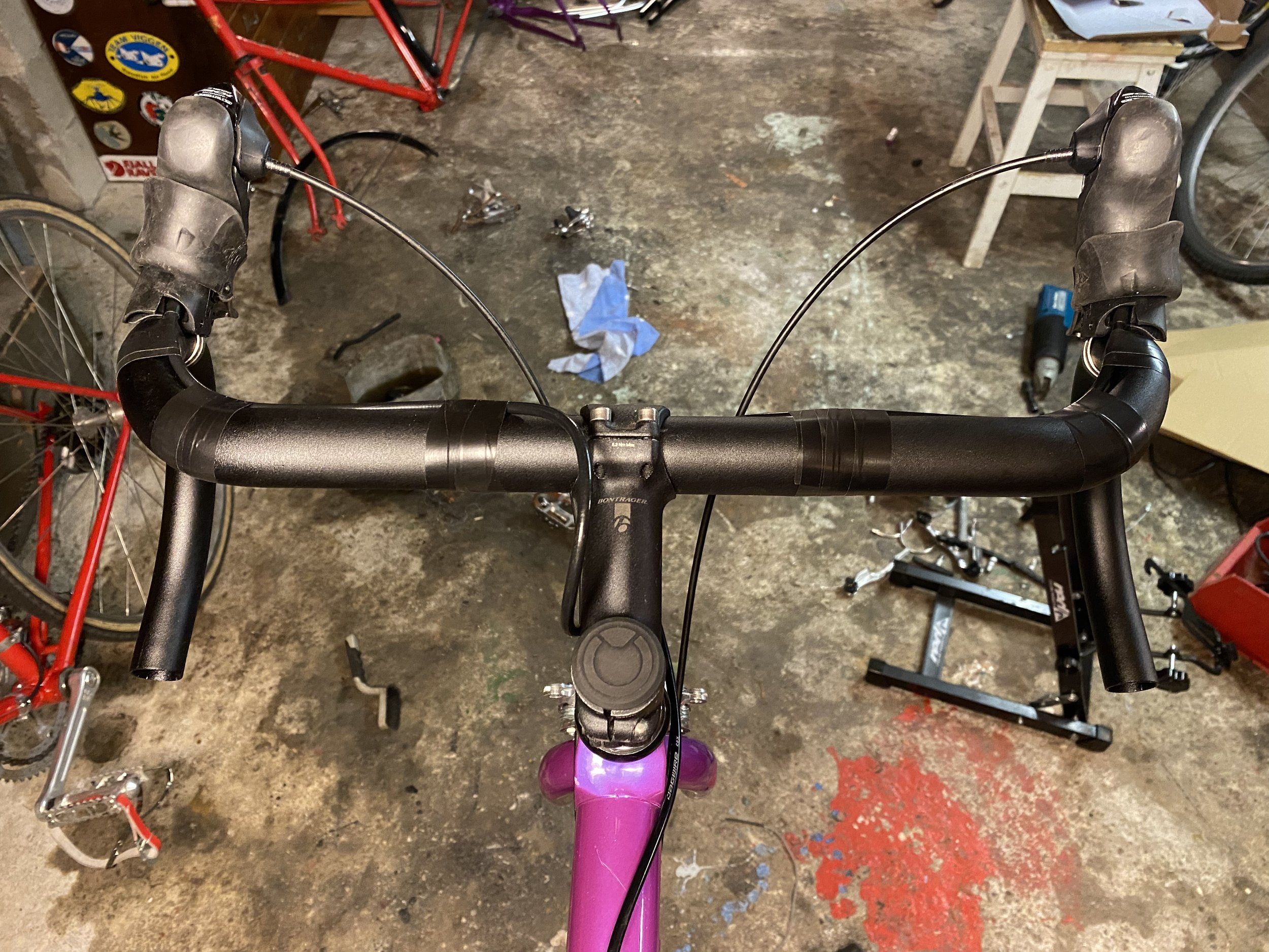

Ja precis. ”Främre växelförare - vad kan gå fel?”. Ack vad jag bedrog mig. Det måste ha hänt något med cable pull-värdet för framväxeln i Shimanos reglage under åren, ity det vänstra STI-reglaget (för 3x7) på Blackie fungerar utmärkt med ett tredelat vevparti omgjort till tvådelat, LX-växel och ett 126 mm vevlager.
Det märkliga är att reglage för tiodelat (förutom Tiagra tydligen) samtidigt är helt kompatibla med våra gamla bakväxlar.
Efter att ha läst lite till verkar det som att ST-5600 bara fungerar med tvådelade vevpartier, och att det då inte är aktuellt med ett tredela med den inre ringen borta. Det blir för långt ut till den största ringen.

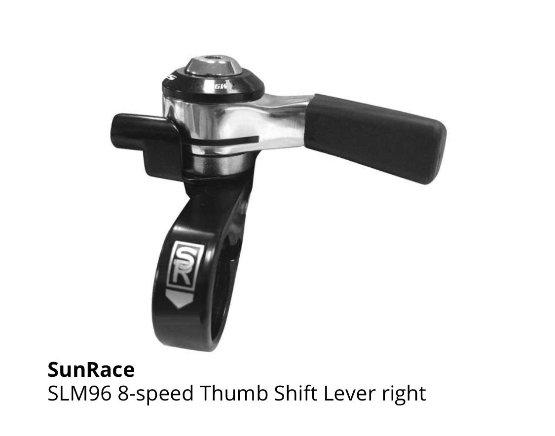

Hörni gänget. Kan det måhända vara så att någon av er sitter på ett tumreglage till bakväxel (7- eller möjligen 8-delat) som ni vill bli av med?
Nuvarande reglage får egentligen inte plats på styret pga att böjen på rajsern hamnar precis där reglaget ska sitta. Jag har fått köra en fuling och flytta ut handtagen några centimeter utanför styret för att kunna växla ordentligt, men det känns så där bra.
En thumbie skulle hamna i en mycket bättre position iom att den är ovanför istället för under.
Quickcrossen är sjudelad men jag har en annan cykel som har åttadelat som skulle kunna byta delar med QCen om det löser sig på det sättet.
Tysken har rätt billiga men alltid roligt om gamla saker som inte används får nytt liv.
Tjena!
Har inte ändrats något i cablepull på dom generationerna. Juster vajerspänningen efter yttre klingan så kommer det bli rätt.
Visa din Miyata!
Hej på dig.
Jag testar.
Ibland räcker dock inte justerskruven på framväxeln till för att nå ut till den andra klingan. Jag har lyckats fullösa det genom att släppa växelvajern, sedan kila in en liten träbit mellan framväxeln och ramen så att framväxeln hamnar i ett önskvärt bottenläge. Därefter skruvar jag fast växelvajern. Därefter tar jag bort träbiten. Då hänger växelvajern alltid i vajern och man använder i praktiken bara den övre stoppskruven.
Gick det att förstå?

Jag skulle testa skruva bort på ställskruv L lilla klinga sedan släppa av vajer i reglaget max sedan får 3 gå i H vägg bort de skall va lite hak fjädrande på 2 upp tryck och släpp 1 mm få kan se va noga att vajer inte slackar eller stinner på 2 om typ av reglage med hak används borde funka teoretiskt men som alltid måste kollas praktiskt.
Visa din Miyata!
Absolut förståeligt! ?
Ställskruven på växeln räcker till, men jag kan inte få ut växeln så långt riktigt. "Klicket" i reglaget, där den liksom låser växeln i läge, kommer "för tidigt", mellan andra och tredje drevet. Det var därför jag tänkte att det kunde funka med en kortare vevlageraxel.
Finns det utrymme för kortare axel är det nog bäst på alla sätt! Skönt för knäna med tycker jag :)
