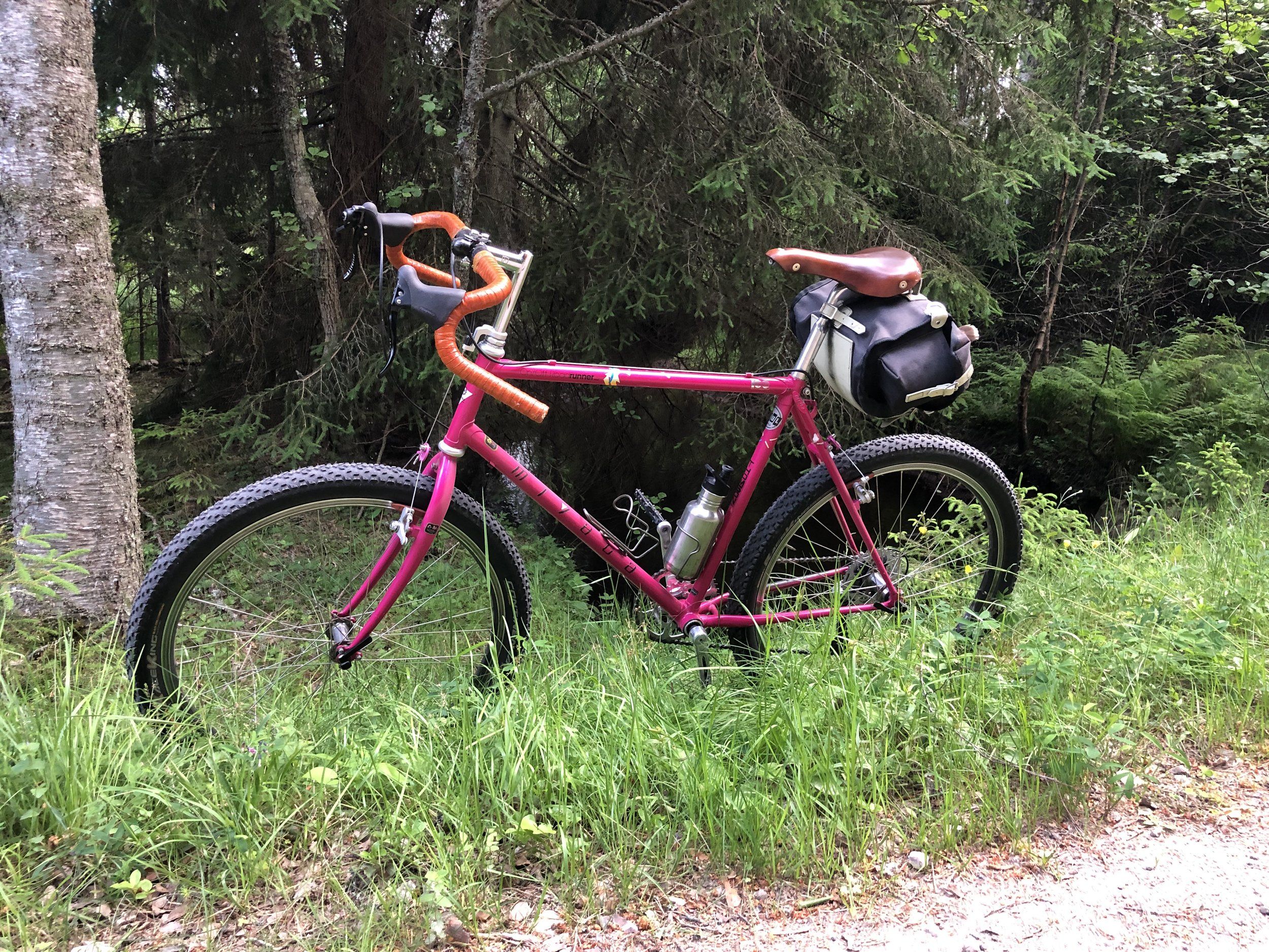

Testade montera 2.15" Big Apple på Runnern och jag tror det blir perfekt, lagom mycket utrymme över för att inte det skall riskera ligga mot även om en eker går av men inte så mycket att jag velat gå upp en storlek. Har inte provcyklat men däcken känns bra så här långt.
Råkade dessutom köpa en Crescent långfärdscykel i Columbusstål och med Maguras hydrauliska fälgbromsar ikväll, har betalt handpenning och hämtar imorgon :)

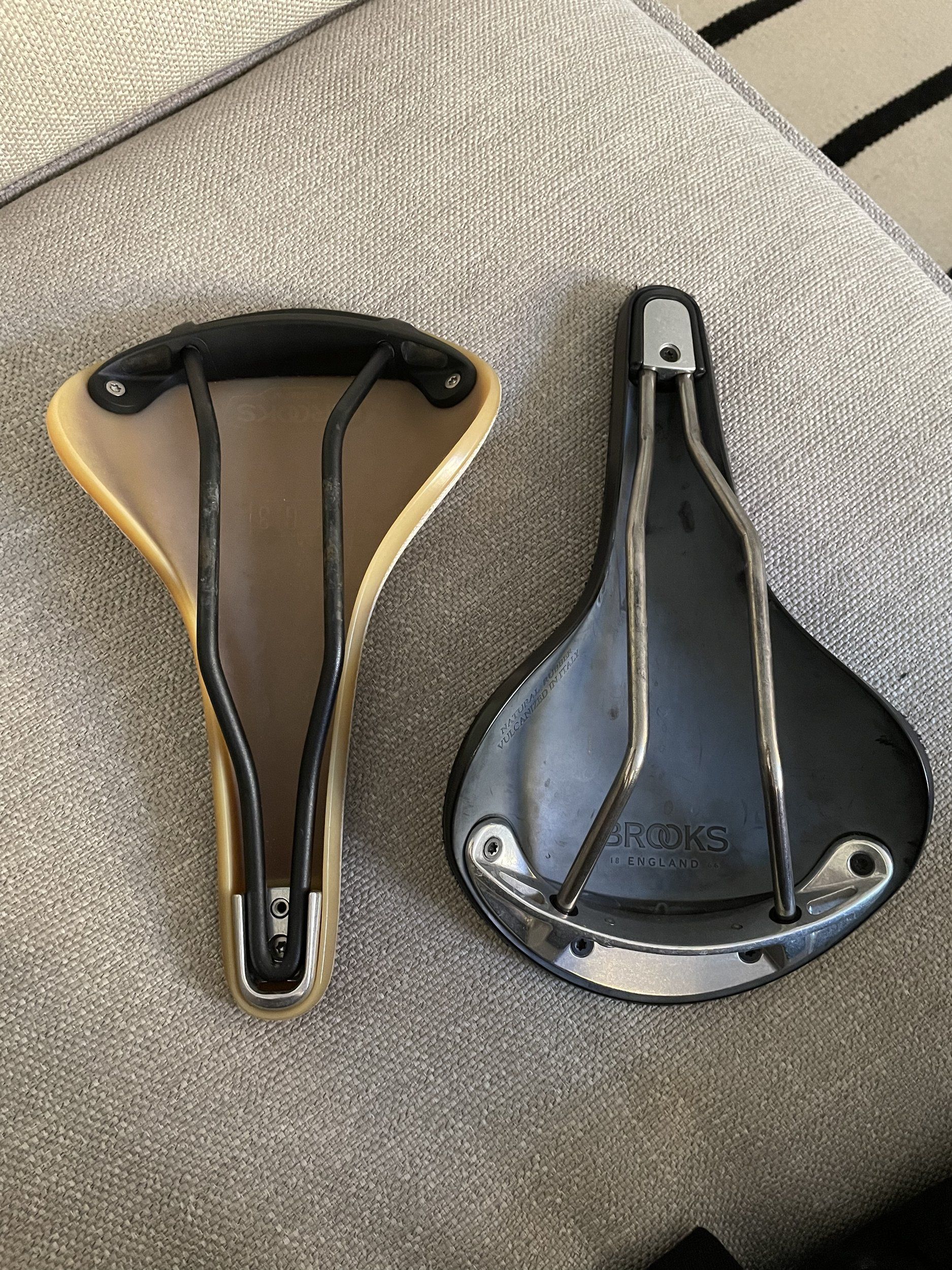

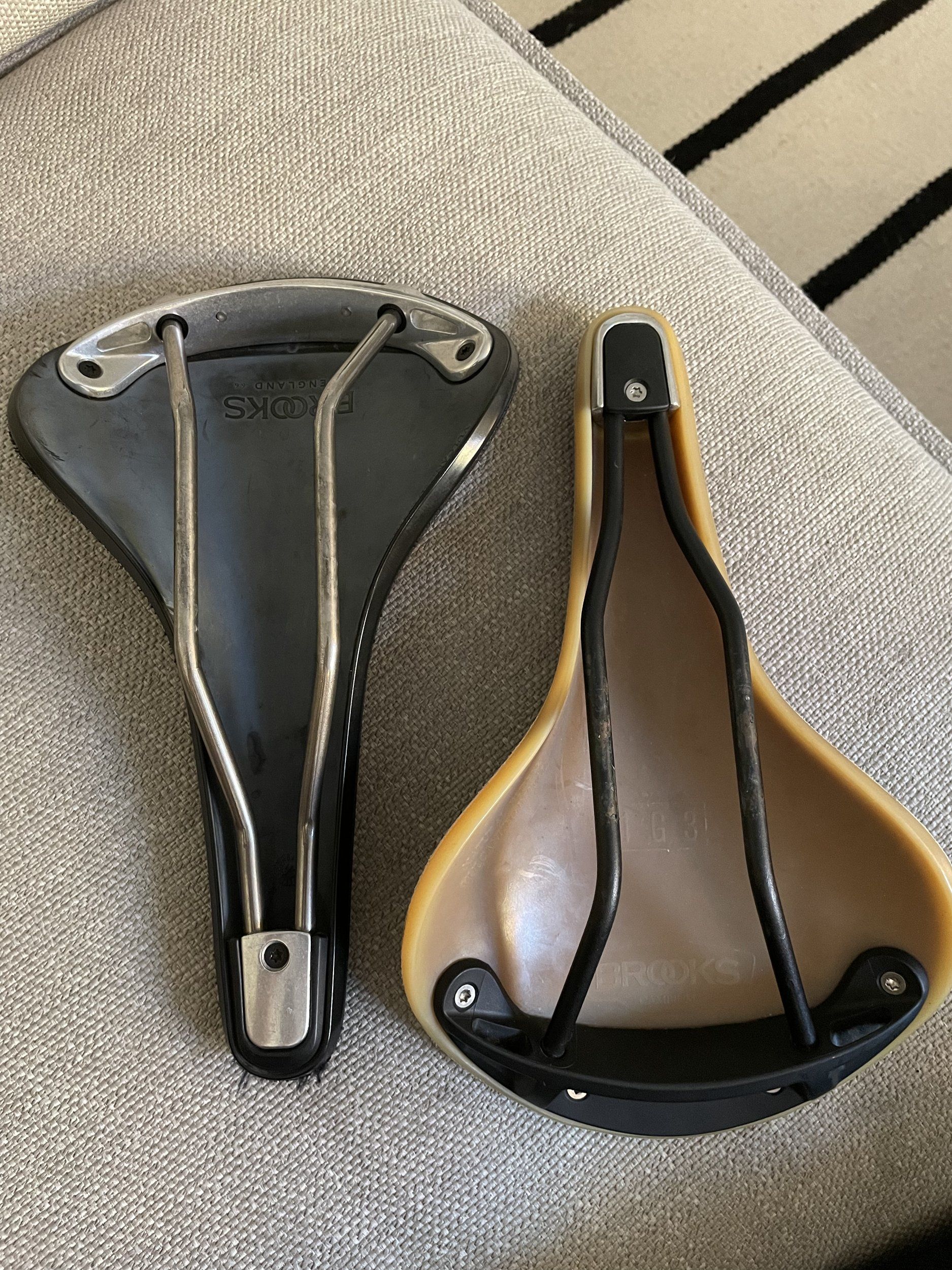

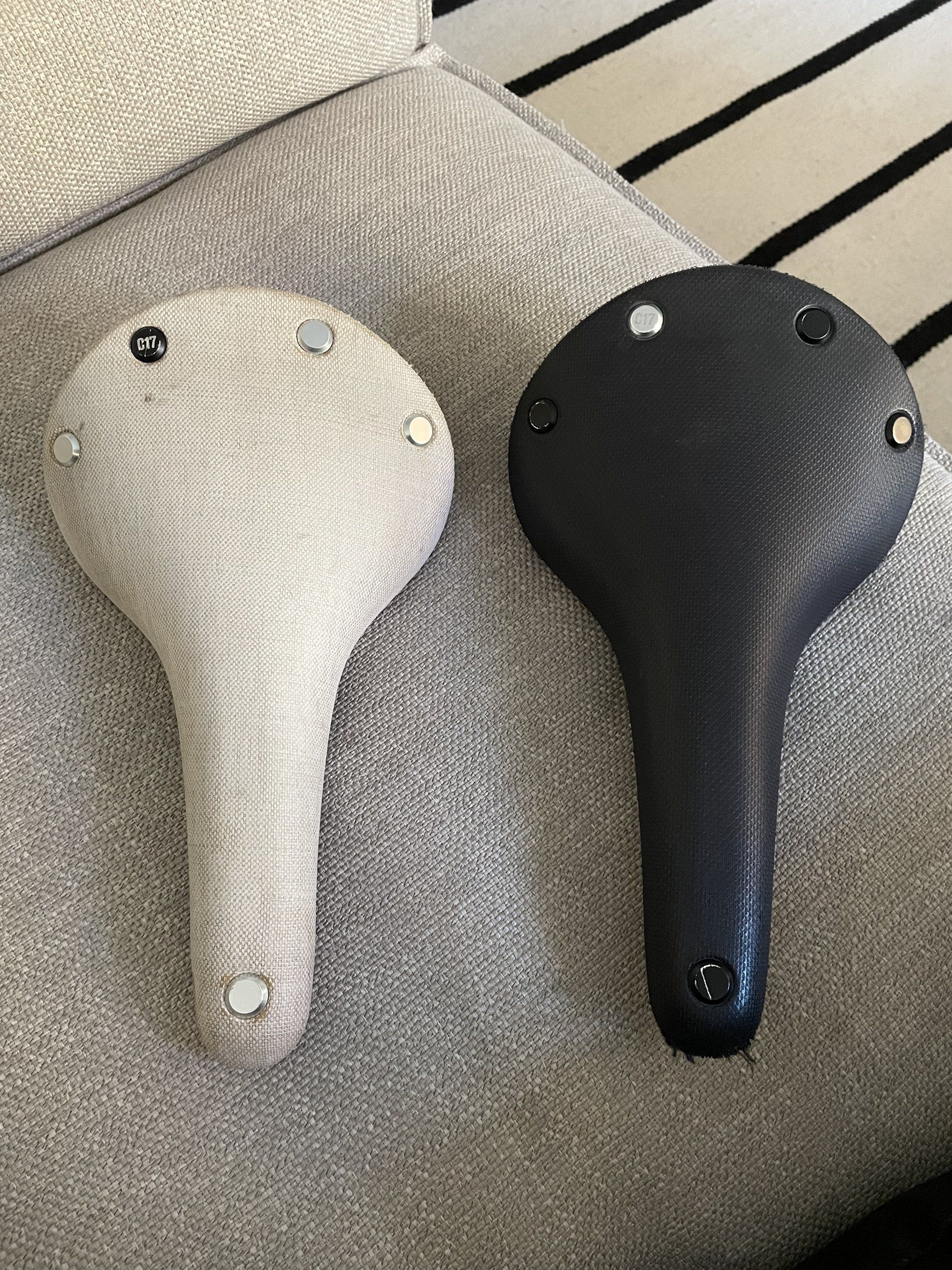

För att ingenting får vara som det en gång var? Allt detta för att sadel skulle gå med vevparti. Tänkte bara byta plupparna, men de visade sig vara olika, svarta satt i en 4kantig ficka och vita med greppring eller vad man ska kalla det, köpte ungefär samtidigt, båda c17, märkligt! Då blev det såhär!
Nu känns den svarta tyngre än vita. Har det med material i rails att göra eller att svart absorberar med sol och måste då väga mer?

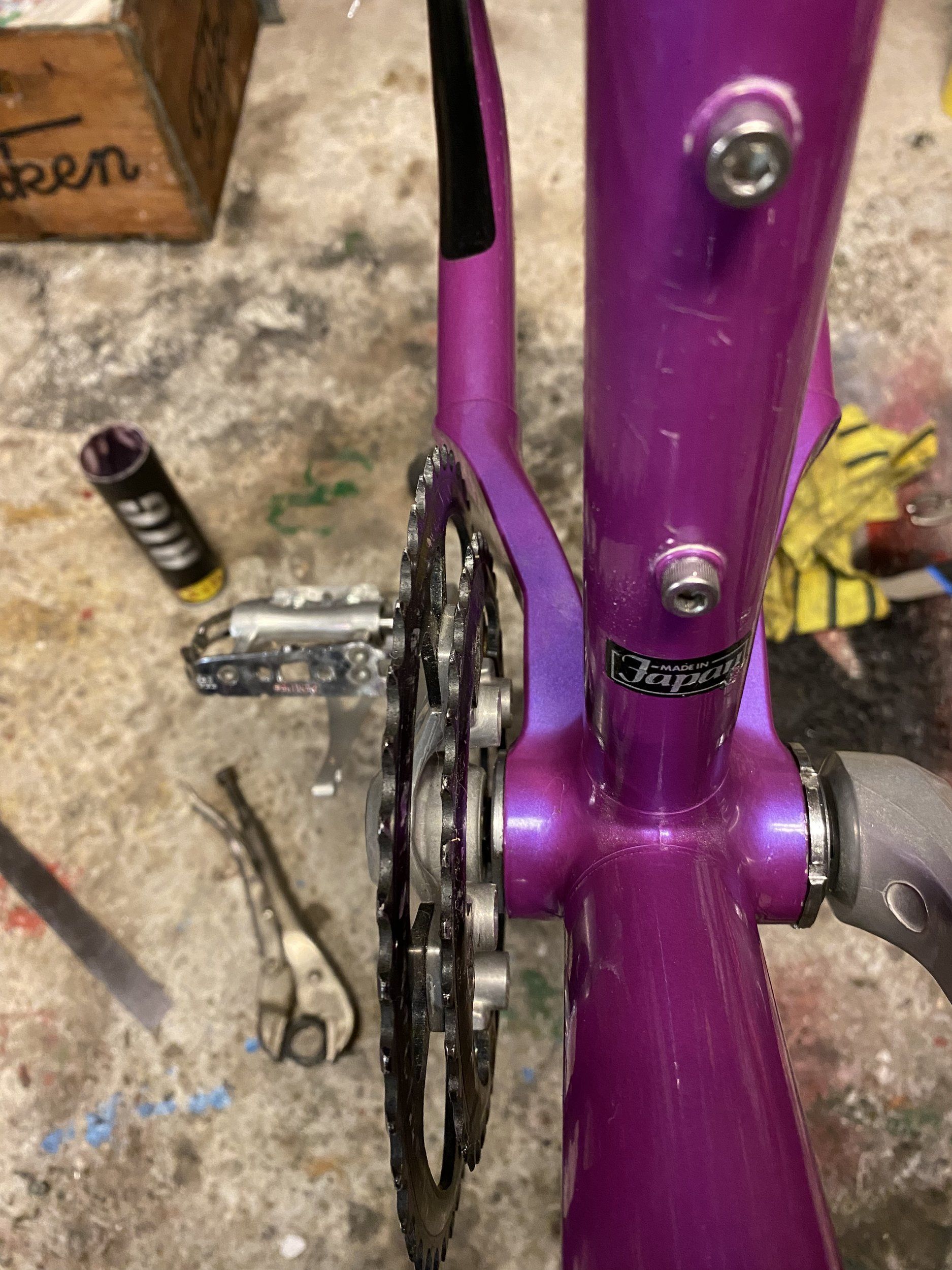

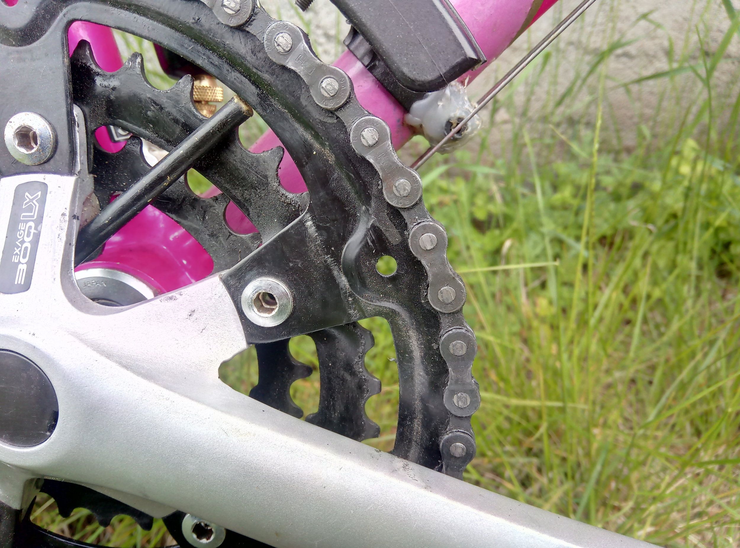

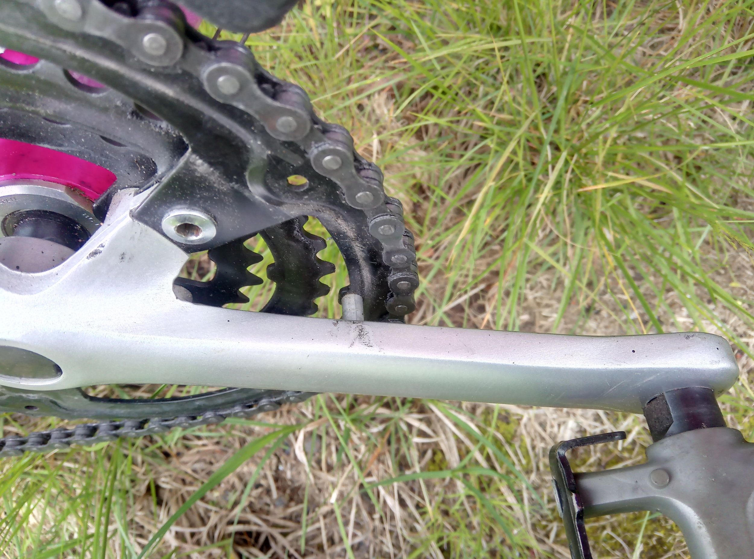

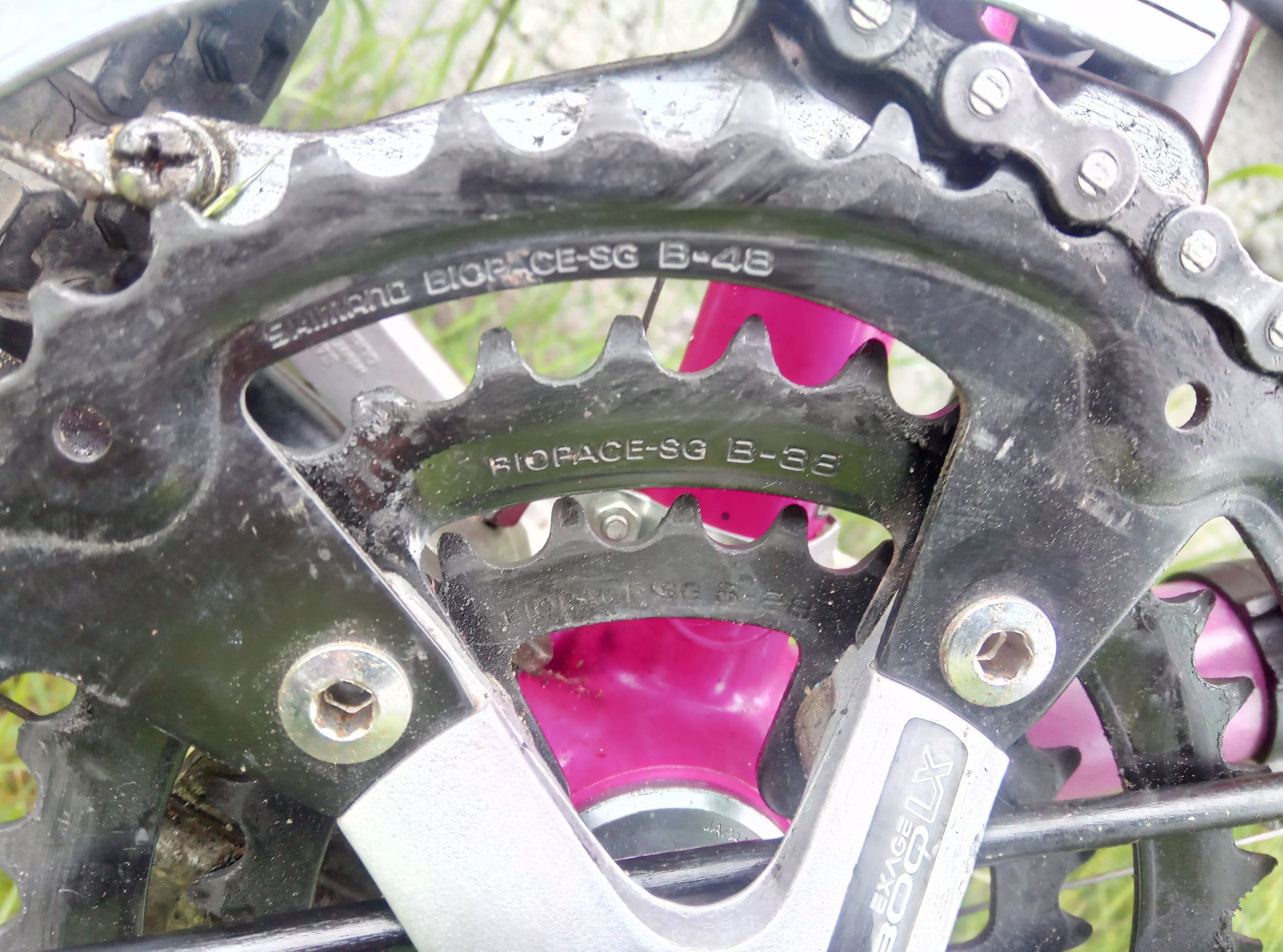

Tack @Trim för att du kollade framväxeln! Jag har ibland svårt att förstå riktigt vad du menar - har du möjlighet att köra dina lite längre inläggstexter genom stavningskontrollen i Word först så tror jag att det skulle hjälpa.

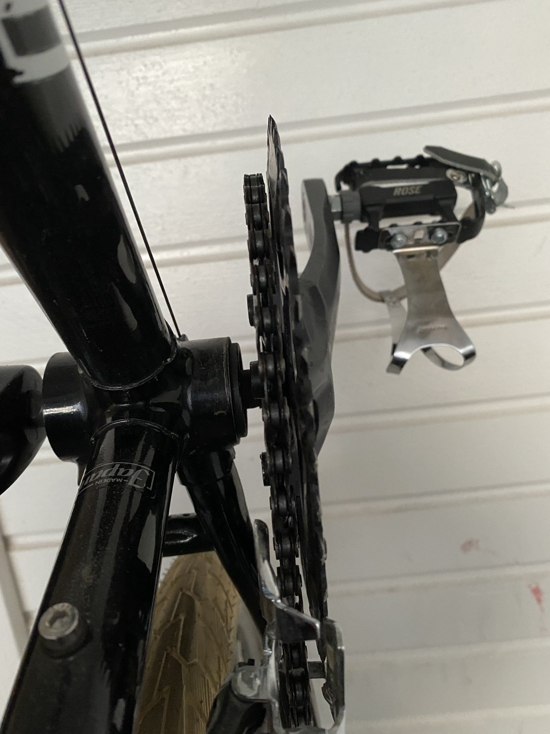

Själv testade jag ett kortare vevlager i dag, 107 mm mot originalets 126 (!). Det var dock så kort att vänster vevarm tog i kedjestaget. Fasen också, tänkte jag, för nu var det slut på de kapslade lagren från LBS. Skönt då att jag är sinnessjuk och inte kan slänga grejer. I en låda låg ett original Tangelager med 113 mm lång axel. Göra rent, fetta in och dra åt på det gamla hederliga sättet. Ta-daa! Funkade perfekt. Det är bättre snurr i den gamla typen av lager, alltid lika härligt att snurra till vevpartiet och se det gå runt! ?
Nu har jag en vettig kedjelinje för 2x. Jämför med den betydligt bredare på Blackie där jag har behållit 126 mm trots att jag plockat bort det minsta drevet. Återstår att se om reglaget och LX-växeln vill vara med. Tomorrow tomorrow.
Visa din Miyata!
Där värkar linjer förutsättning vara teoretiskt bra alla bak borde fungera både bakåt trampa och framåt då är det växlar lira med reglaget och kjedjan ramen har bra urtag normalt är ju minsta drev extrem lågt blir sällan används de ända intressant under de prov jag körde var att vajer kan bli extra kraftig fjäder och låsa om det inte finns lite upp haks glapp både främre och bak mot stor drev när vajer drar mot ändläge annars är det som beskrivnigar man kan hitta på växel inställning.
Nu känns den svarta tyngre än vita. Har det med material i rails att göra eller att svart absorberar med sol och måste då väga mer? Visa bilaga 562503Visa bilaga 562506Visa bilaga 562507
Du har alltså växlat railsen mellan original Cambium jeansdödarvarianten med den senare Cambium all-weather? All-weather blev lite tyngre (förmodligen med pga av nylonet), basplattan är alu i originalet och fiberglas i den nyare. Jag har bara all-weather, men tycker nog den äldre ser bättre ut, så din lilla swingeraktion här ser bra ut.
Men va, är de olika? Jag var bombis att de var samma och herre gud ja det äter jeans, har idag plockat ihop 3 par varav ett par typ 4 månadera gamla riktigt tjocka vintage Calvin Klein, hål i röva på samtliga. Vilken är jeansdödaren? Den svarta eller, den har burit mig flest mil, den ska isf bort omedelbums!
Nej, den ljusa är äldre och är känd för att nöta jeans...jag har 2 av den nyare (svarta) all-weather och cyklar ofta i jeans, med den har jag inte problemet, alltså alles bueno.

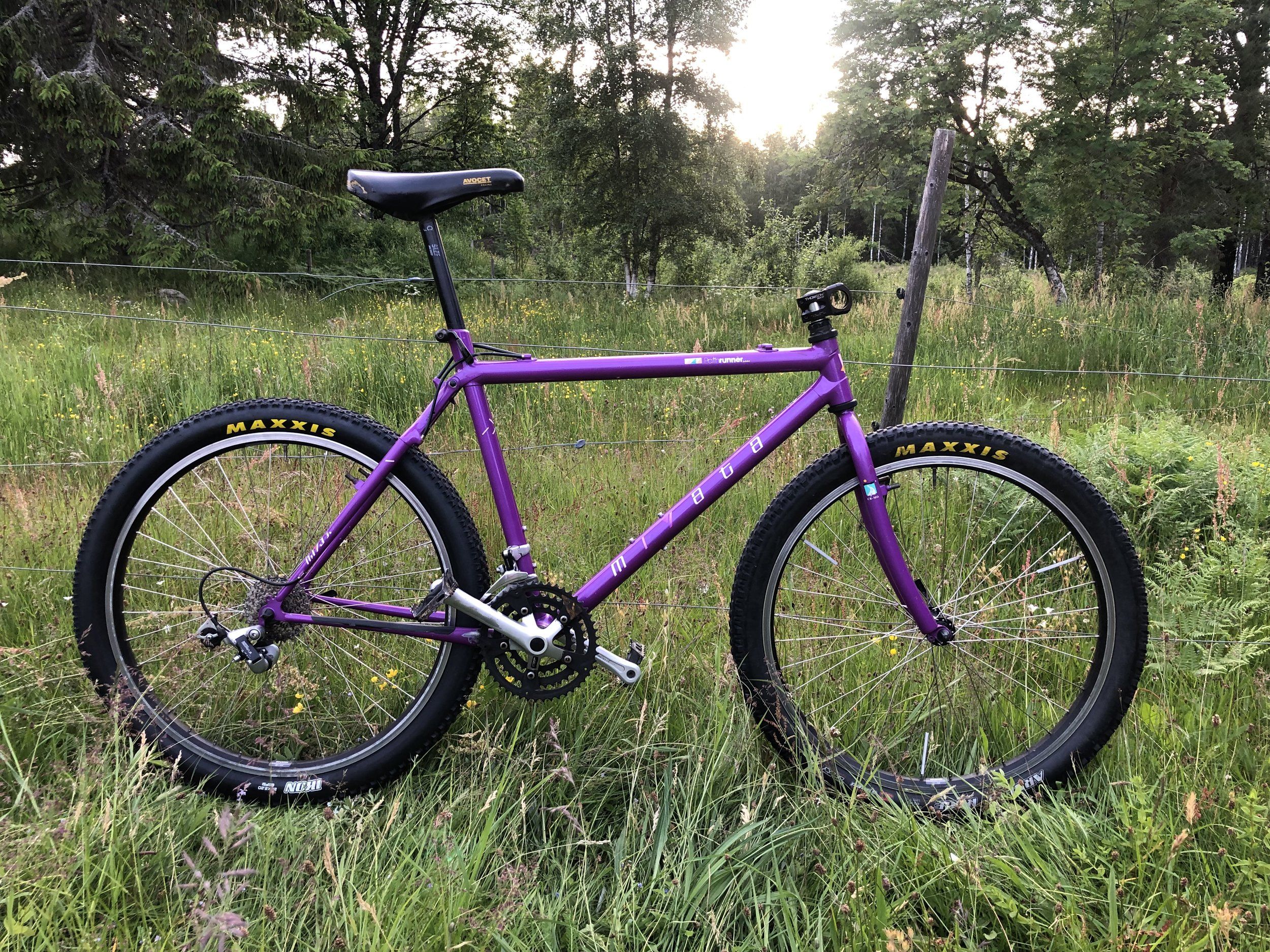

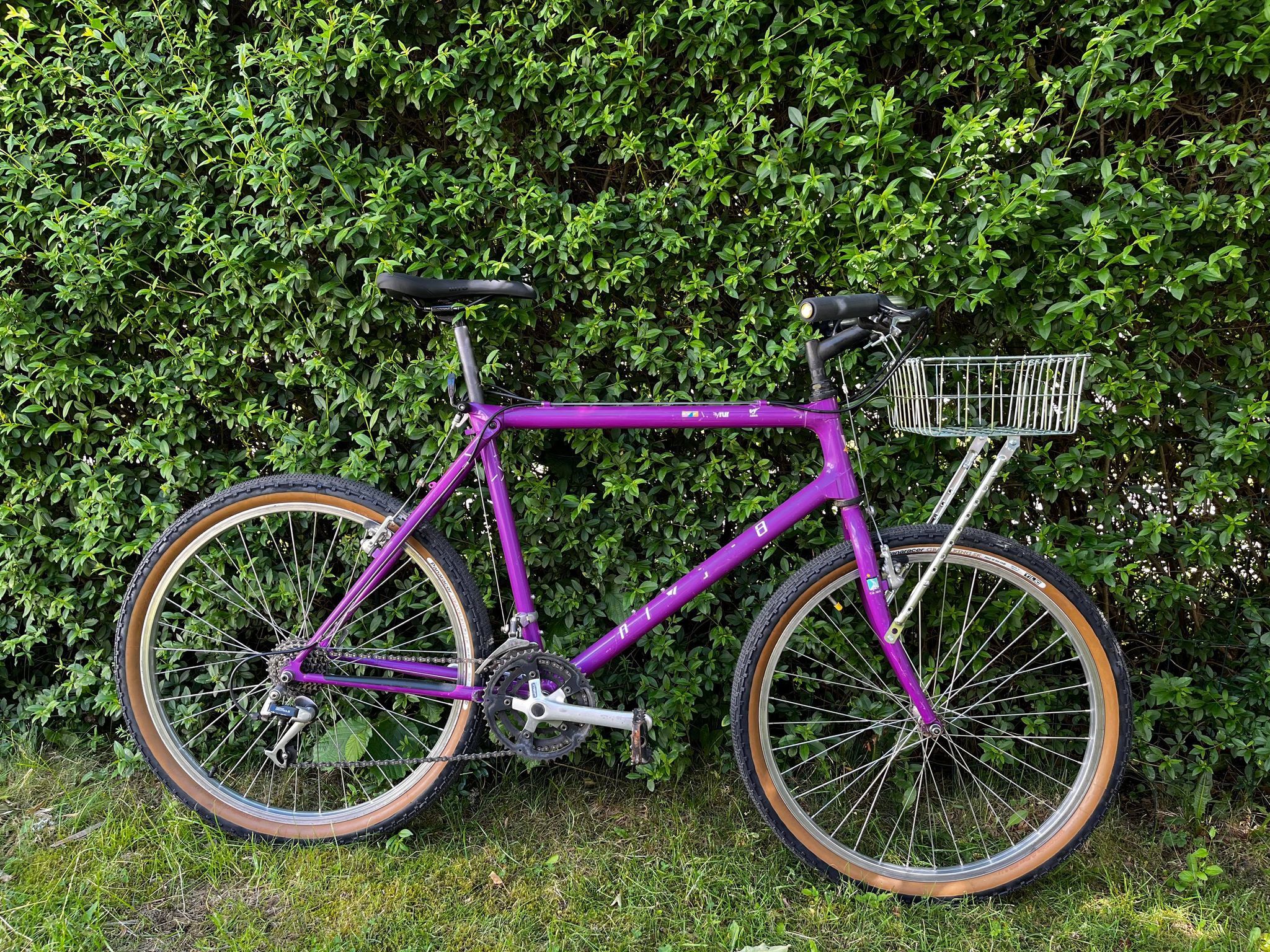

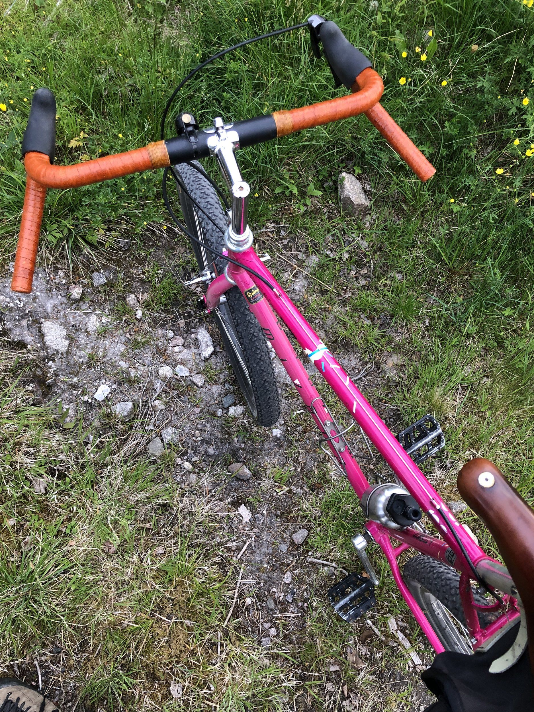

Nämen hörni den här ska man väl kunna visa sig på utan att behöva skämmas?
Visa bilaga 562282
Jag krönte helgen med att sno en uppsättning hjul från en annan cykel och montera på Passrännar’n (också känd som Falbygden’s Finest) ihop med ahead-adaptern och stammen som skämde Tuppgöken så illa. Men på den här kan det nog bli riktigt bra ihop med ett högresestyre, eller vad tror ni?
Det blir befintliga LX fram och bak, befintlig vev, befintliga BR-M501 cantis och DX eller XT integrerade broms- och växelreglage, antingen 2x7 eller 3x7. Den numera välbekanta proceduren att överhala styr- och vevlager med nya lösa kulor är nog inte en särskilt vild gissning.
Jag har hitintills klarat mig riktigt bra utan goda anledningar, men om någon skulle fråga så kommer jag nog svara att den främst kommer att vara Alla Dubbdäckscyklars Moder. Den torde med lätthet svälja Ice Spiker Pro 26x2.3 både fram och bak.
Men ännu är det tidigt på jorden och långt till snö och is. Så om bara styret behagar komma fram från Just Pedal i Nederländerna så kan den säkert få komma till liv i en interimstappning redan i sommar.
Ni som är vana vid Gen. 2-ramarna, vad har ni för insidertips att dela med er utav?

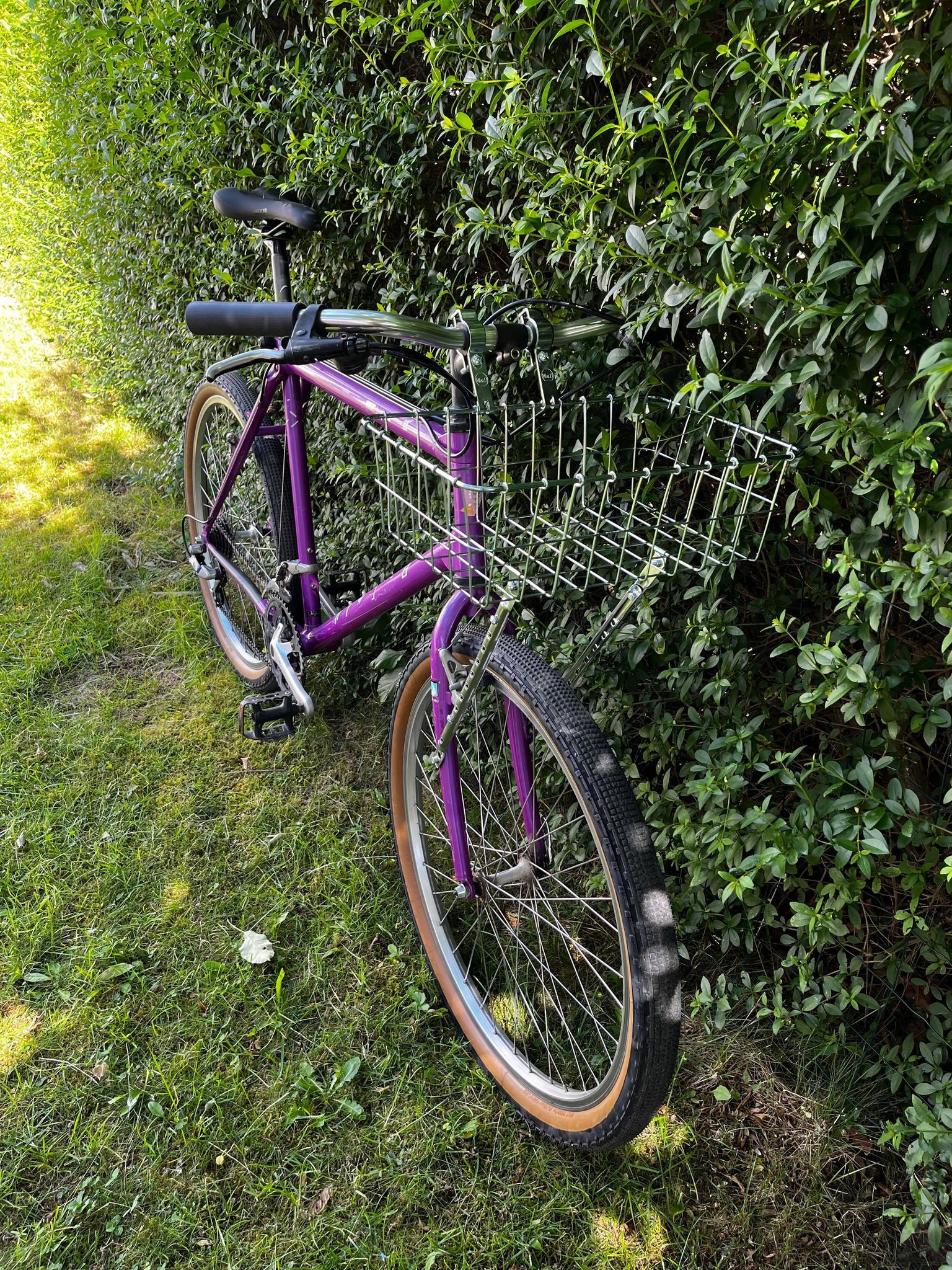

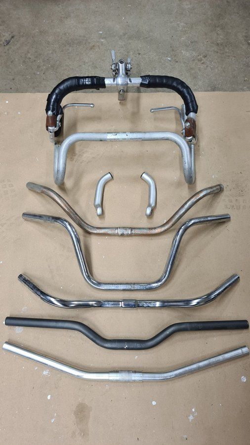

Nu ramlade de sista delarna in för tillfället.
En Wald 1372-korg och ett Brick Lane Bike Wisp-styre (det enda med den allmänna formen som jag kunde hitta i lager, men det verkar passa alldeles utmärkt).
Foam-greppen var en ... utmaning. Det första tog mig nog 10 minuters slit att få på trots, isopropylalkohol och såpvatten. När jag skulle sätta på det andra handtaget så fick jag en snilleblixt och lade in den plastöverdragna pappersfliken som handtaget satt på vid leverans mellan handtag och styre, som en glidyta, med rikligt med alkohol på. Det tog då ungefär 10 sekunder att sätta på handtaget och mha tång slita ut pappersfliken. Rekommenderas!
Det blev en runda runt södra Linköping för att fira monteringen direkt efteråt. Cykeln är otroligt bekväm med det nya styret. Tyvärr finns det en märkbar mittposition i styrlagret, som indikerar att det behöver bytas. Det får dock vänta till efter semesterveckorna tror jag. Det kan väl inte skada ram eller gaffel att styrlagret är slitet?
Visa bilaga 562631
Visa bilaga 562632
Visa bilaga 562631
Visa bilaga 562632
Jag kör med några buntband som glidyta mellan handtag och styre när jag ska trä på gummihandtag. Rekommenderas, om man inte råkar ha en plastöverdragen pappersflik och alkohol.
