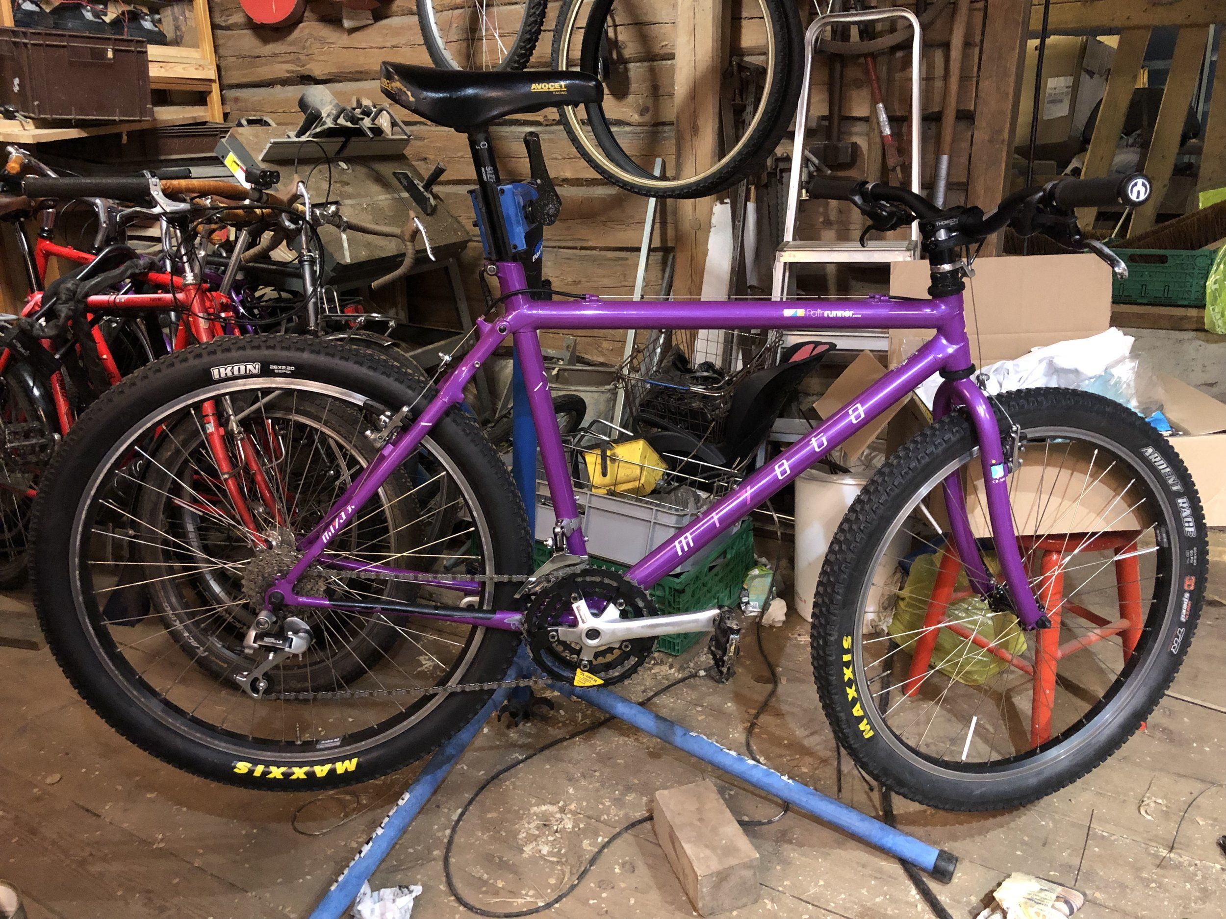

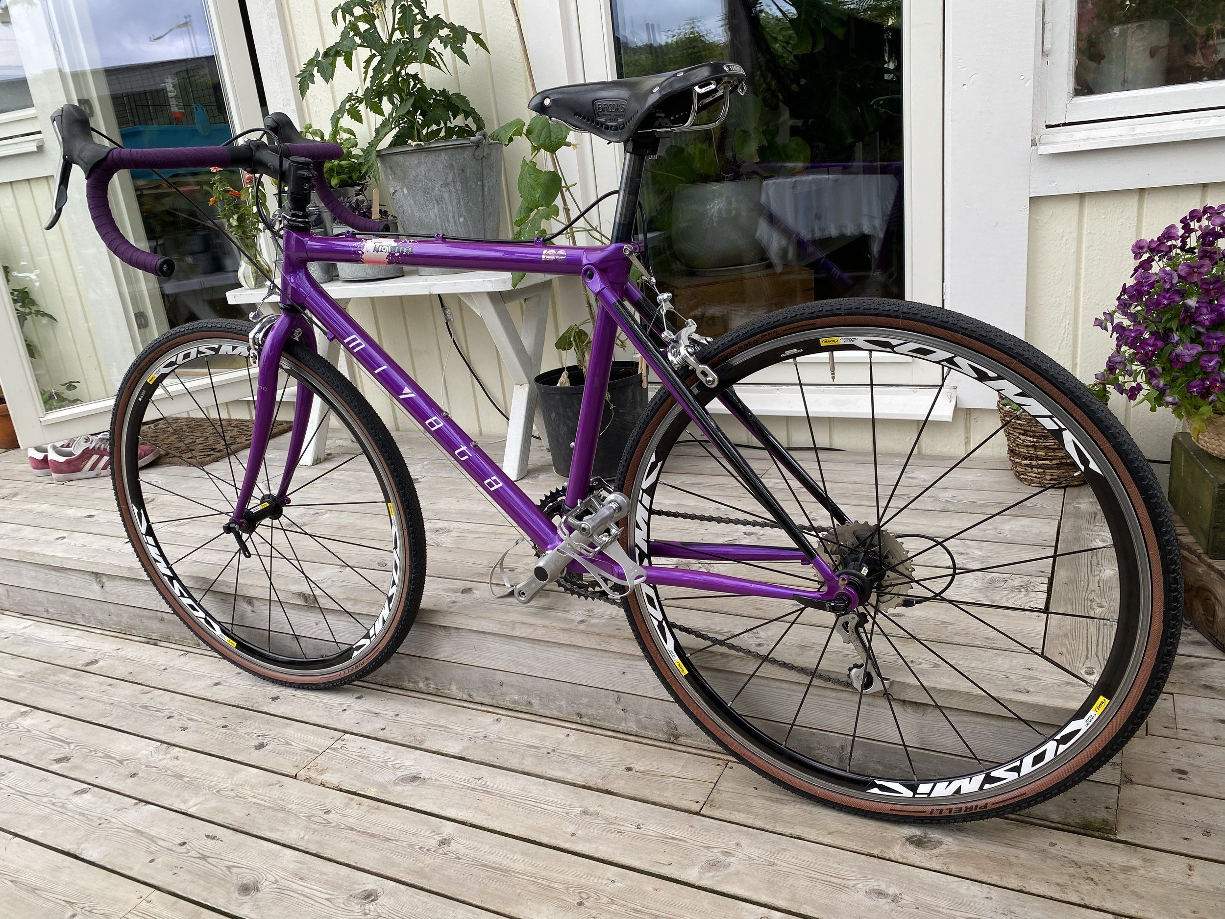

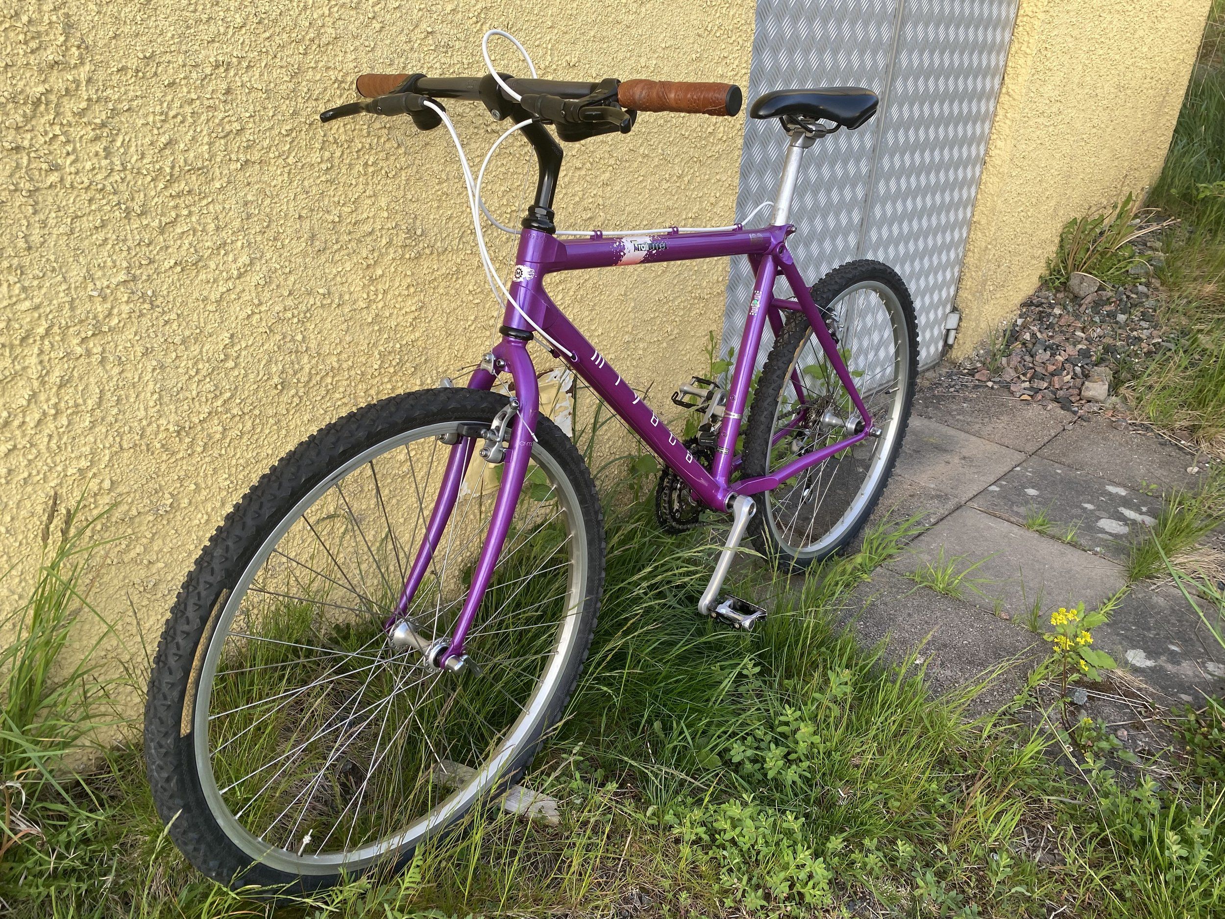

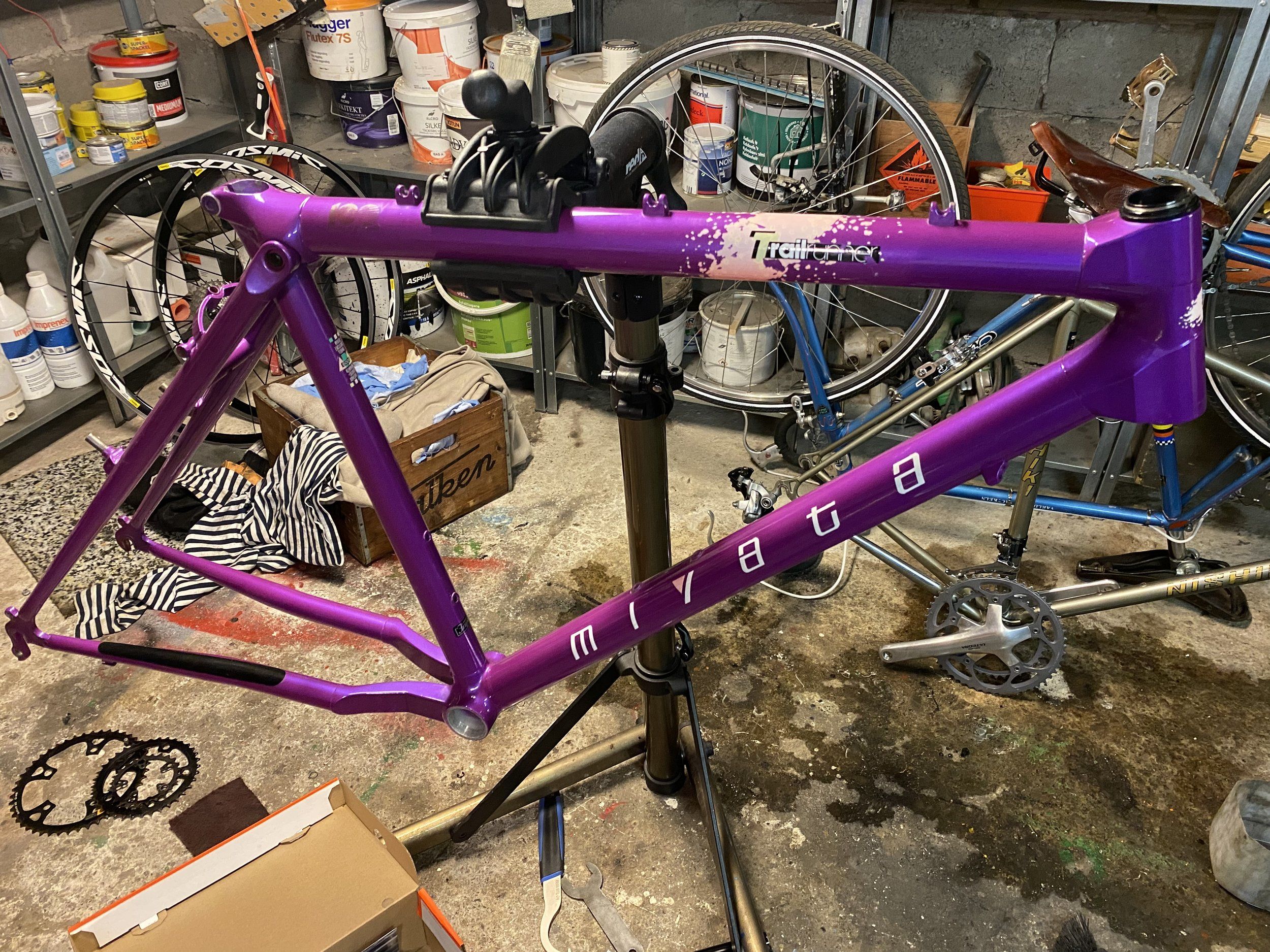

Okej, ni som har följt med lite i tråden vet att jag har velat fram och tillbaka angående Prunus, en TrailRunner -90. Skulle jag sälja som projekt? Göra i ordning och sälja? Ge bort till en kompis?
Utgångsläget var en cykel köpt för 500 kronor på kommunens sociala verksamhet som pysslar med att fräscha upp och sälja hojar som de får från olika källor. Med uppfräschning avses just detta - de gör cyklarna funktionsdugliga men inte mer. Framväxeln ville inte vara med, lagren var lite grusiga, kedjan sliten och ordentligt infettad med något slags gegga.
Visa bilaga 563038
Som vanligt lekte jag Depeche Mode och strippade den down to the bone.
Visa bilaga 563039

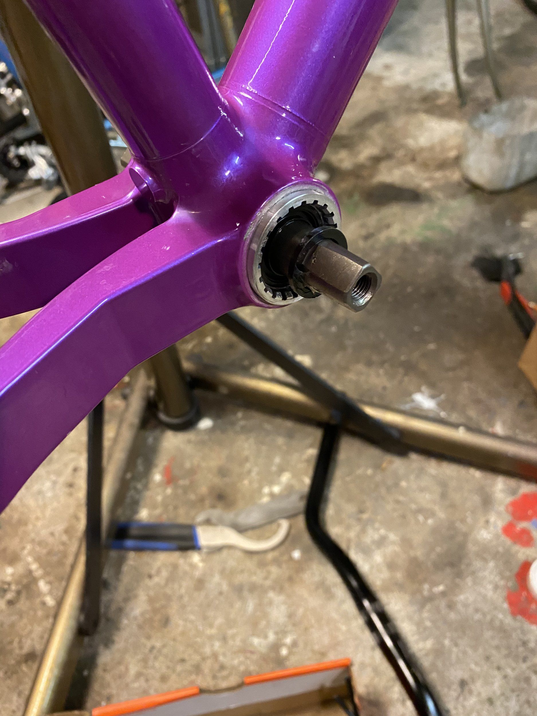

Sedan bytte jag vevlager och lite annat och tänkte att någon ville ta över projektet, men intresset var ljumt.
Visa bilaga 563040 Visa bilaga 563041

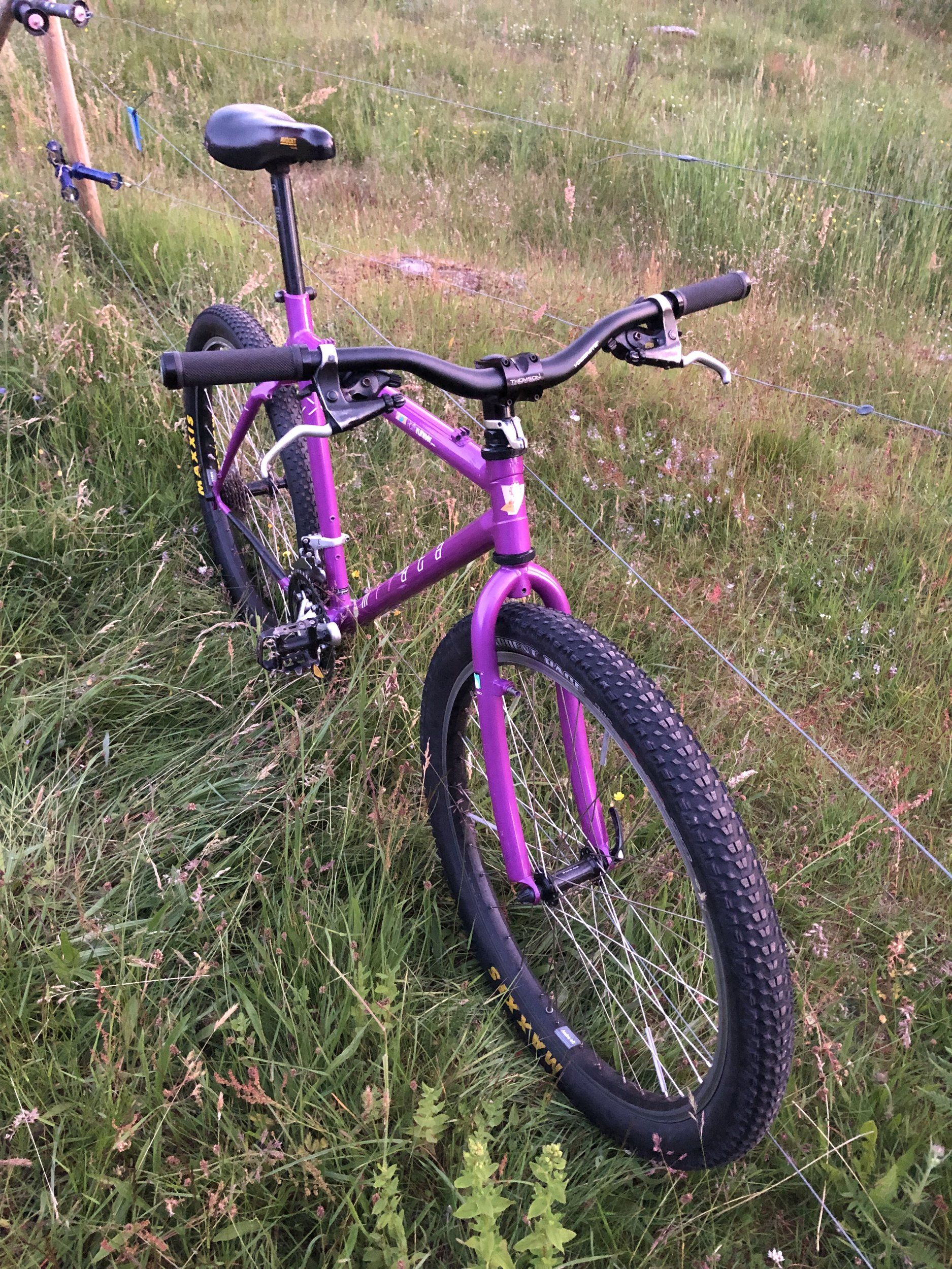

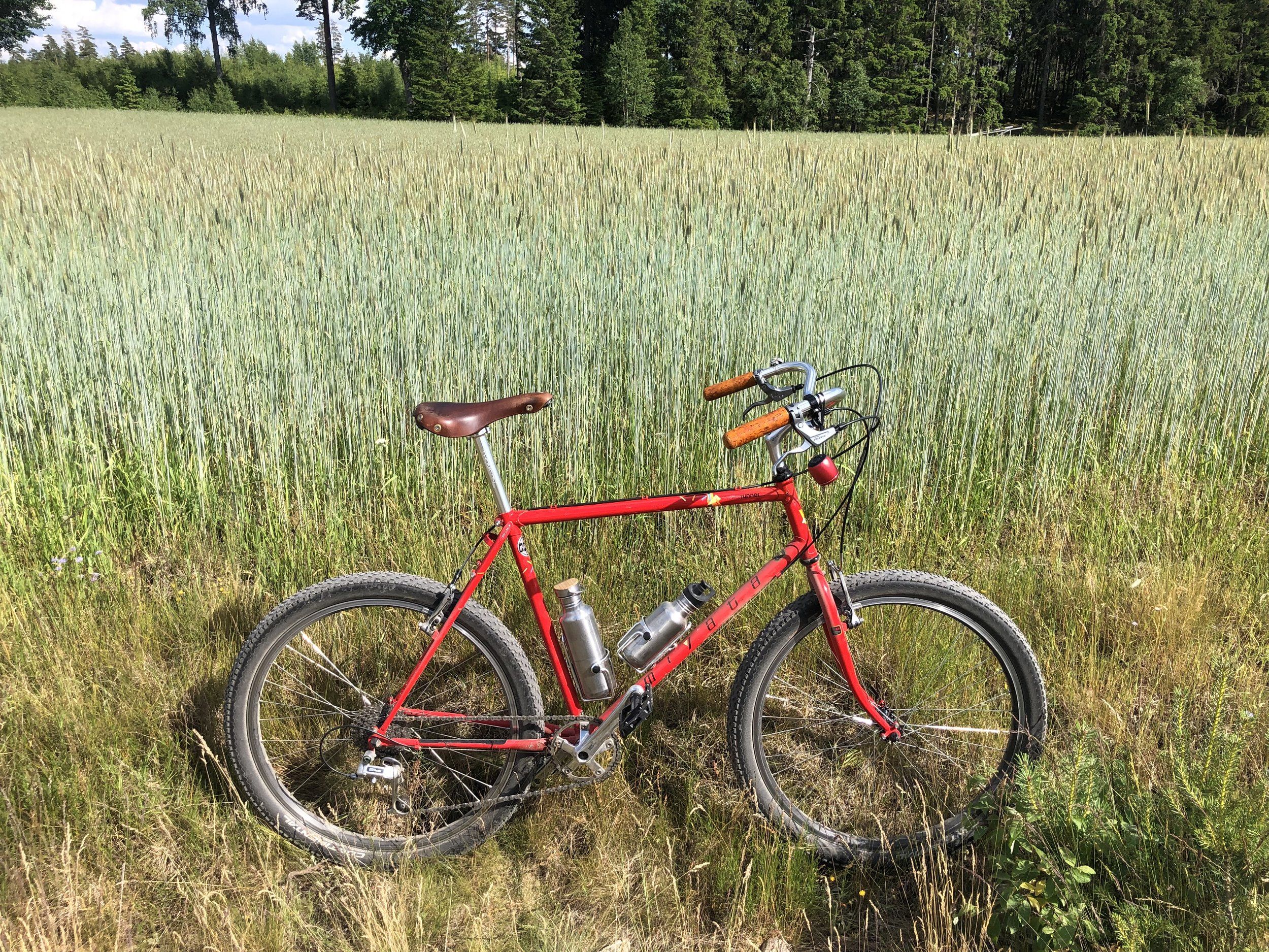

Så jag byggde en rätt klassisk månntenbajk av den. Köpte nya kombireglage på eBay då de gamla var nästan sönderrostade. Det blev rätt bra. Sedan lyckades jag få in en påse (med fatbikedelar…) i framhjulet, knäcka ett par ekrar och skeva till det ordentligt. Jag ställde ned den i källaren igen.
Visa bilaga 563042
Plötsligt var det dags att rensa i verkstaden och jag behövde bli av med min Nishiki Olympic Royal som i ärlighetens namn inte blev en så bra gruscykel som jag hade hoppats. Framförallt för att den bara svalde 28-tumsdäck (som funkar utmärkt för den typen av grus jag oftast cyklar på men är lite för smalt på stig och när det blir kladdigt och för grovt) men också för att vevhuset är öppet undertill så att en massa sand och skit letade sig in i vevlagret. En fantastiskt fin ram är det dock, och den gick till @Jonatan F . Jag hade lösa planer på att konvertera Blackie till 584, men jag älskar honom precis som han är.
Visa bilaga 563052
Visa bilaga 563053

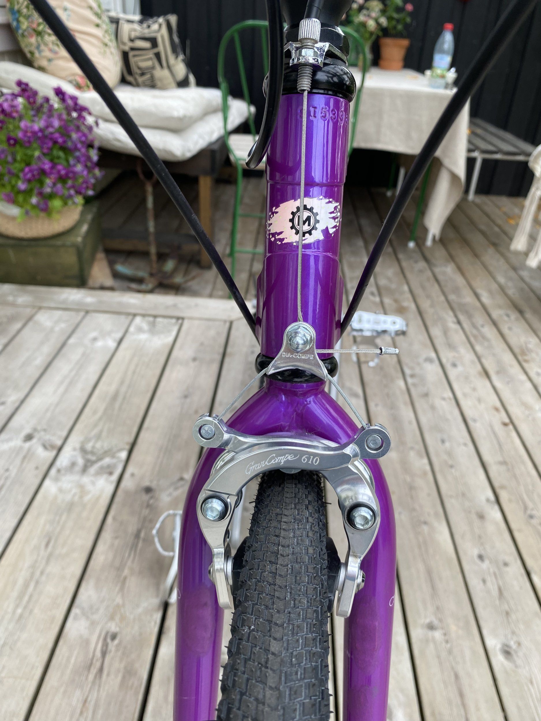

Jag satt alltså med fina komponenter från Nishikin men ingen cykel att hänga dem på. Och så kom jag mig för att pröva 622-hjulen på Prunus… The rest is history, som amerikanen säger.
Visa bilaga 563043
Visa bilaga 563044 Visa bilaga 563045 Visa bilaga 563046 Visa bilaga 563047 Visa bilaga 563049 Visa bilaga 563050 Visa bilaga 563051
Visa bilaga 563056
”Vad snygg den var till penséerna” konstaterade min käresta.
Visa bilaga 563057

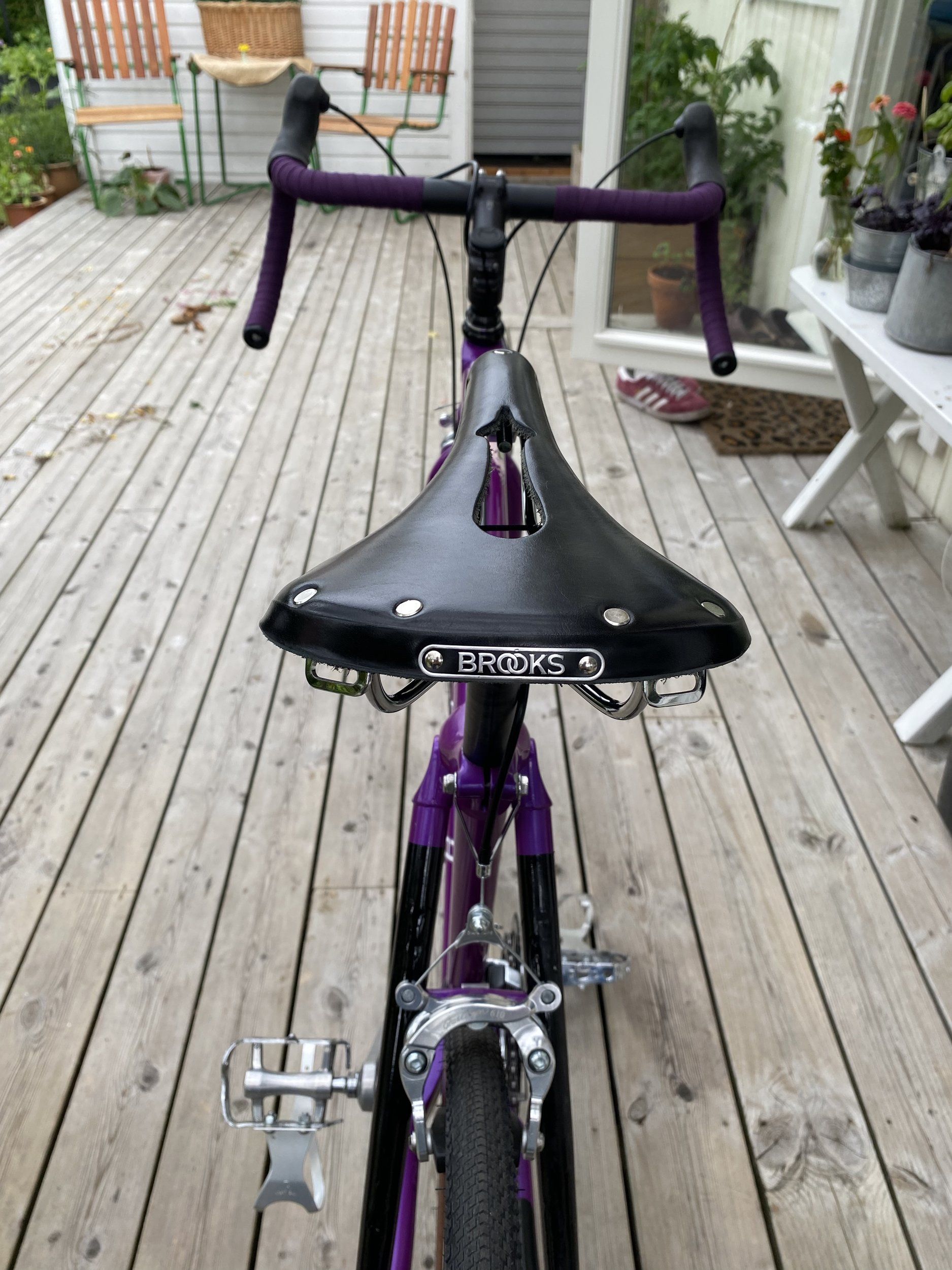

Ram och gaffel: Miyata TrailRunner från 1990. Alu i huvudtriangel och cr-mo i baktriangel och gaffel.
Styre: Nåt billigt graveldravel från Bikester
Styrstam: Ahead-adapter och Bontrager
Vevparti: Deore LX med bortplockat minsta kedjedrev
Vevlager: Tange
Pedaler: Achilles

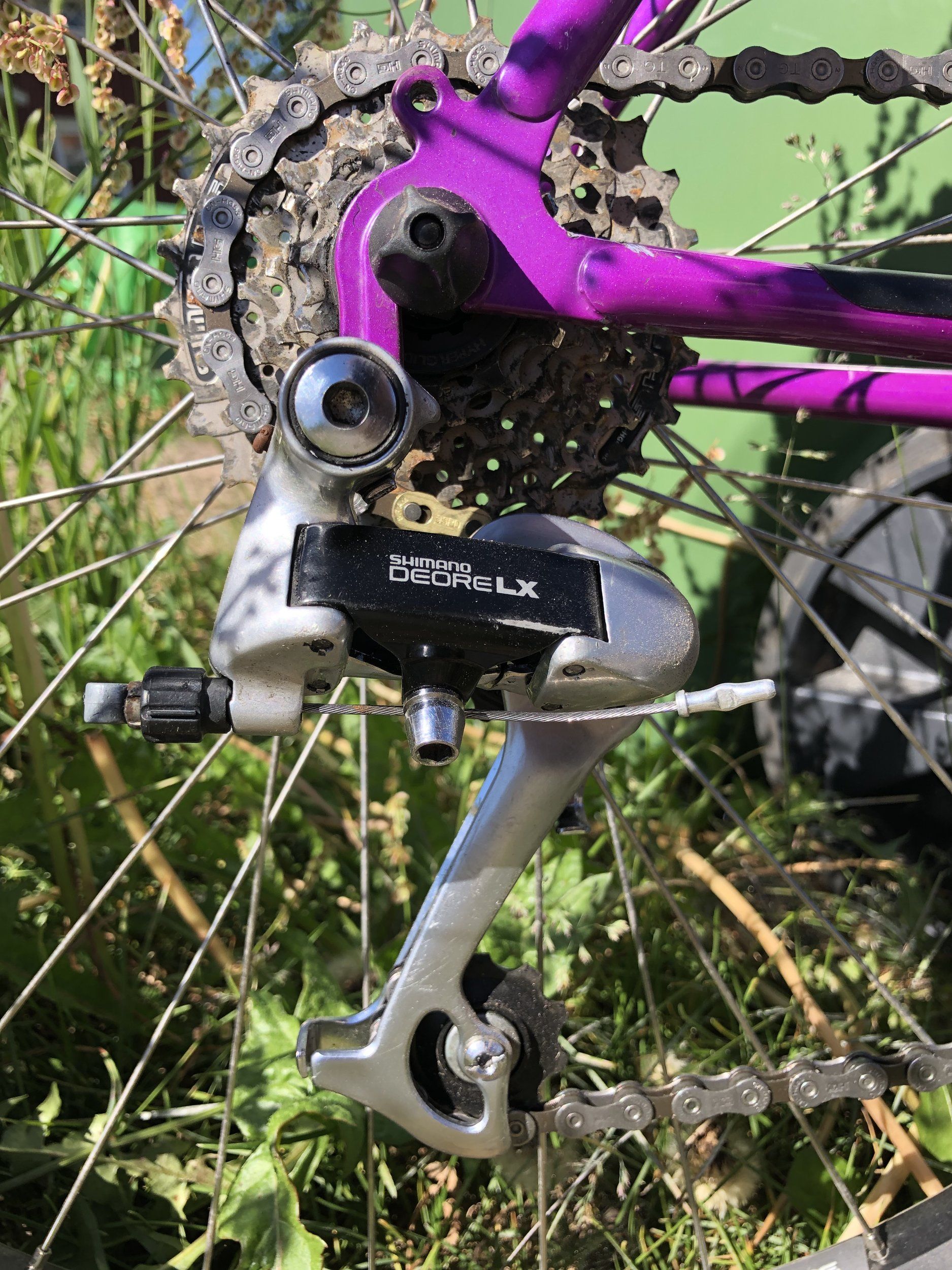

Bakväxel: Deore LX
Framväxel: Deore LX
Reglage: Shimano 105 ST-5600 för tiodelad kassett
Kassett: Shimano 11-34
Hjul: Mavic Cosmic
Däck: Pirelli Cinturato Gravel H 35-622
Sadel: Brooks Imperial B17
Styrlinda: Neubaums
Vackert bygge, nu har du tagit det ett steg längre😍

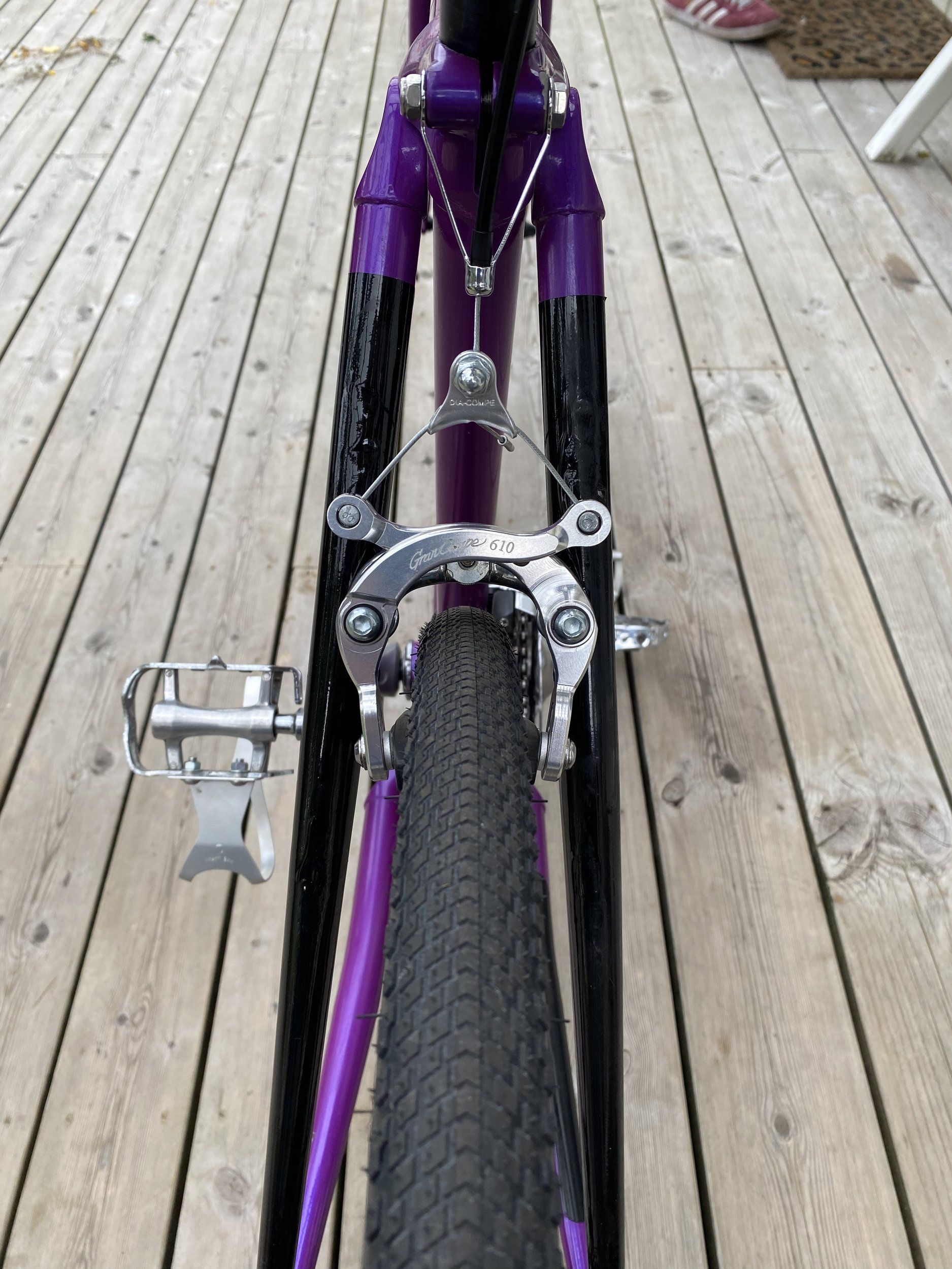

Som trogen trådläsare och Miyata-beundrare med begränsade kunskaper inom Miyata-världen, så måste jag ställa en fråga:
Frågan gäller specifikt dom här lila skönheterna: Gjordes dom någonsin så sent så att de utrustades med skivbromsar? Eller är det endast fälgbromsar man är hänvisad till om man vill äga en sådan? Finns det inte ens skivbromsfästen på ramarna på de senare modellerna som jag tror Cannondale hade kring millennieskiftet +/- några år på sina motsvarande modeller.
Undrar för att jag tyvärr är lite allergisk mot fälgbromsar, men samtidigt har så lätt att förföras av dessa lila skapelser. 🤩
Carl Edfeldt
Visa din Miyata!
Produktion upphörde 1995… bara cantifäste 😉

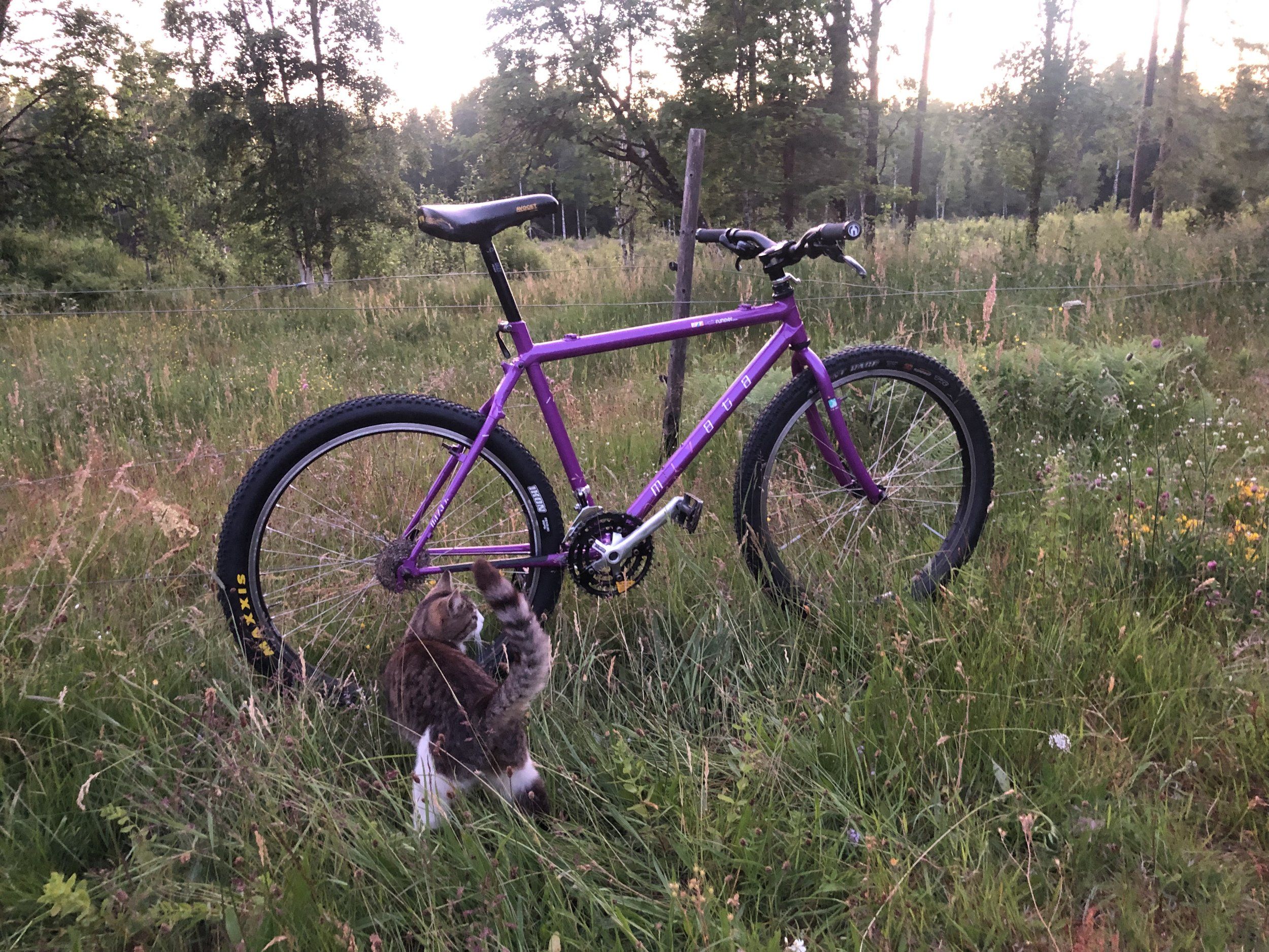

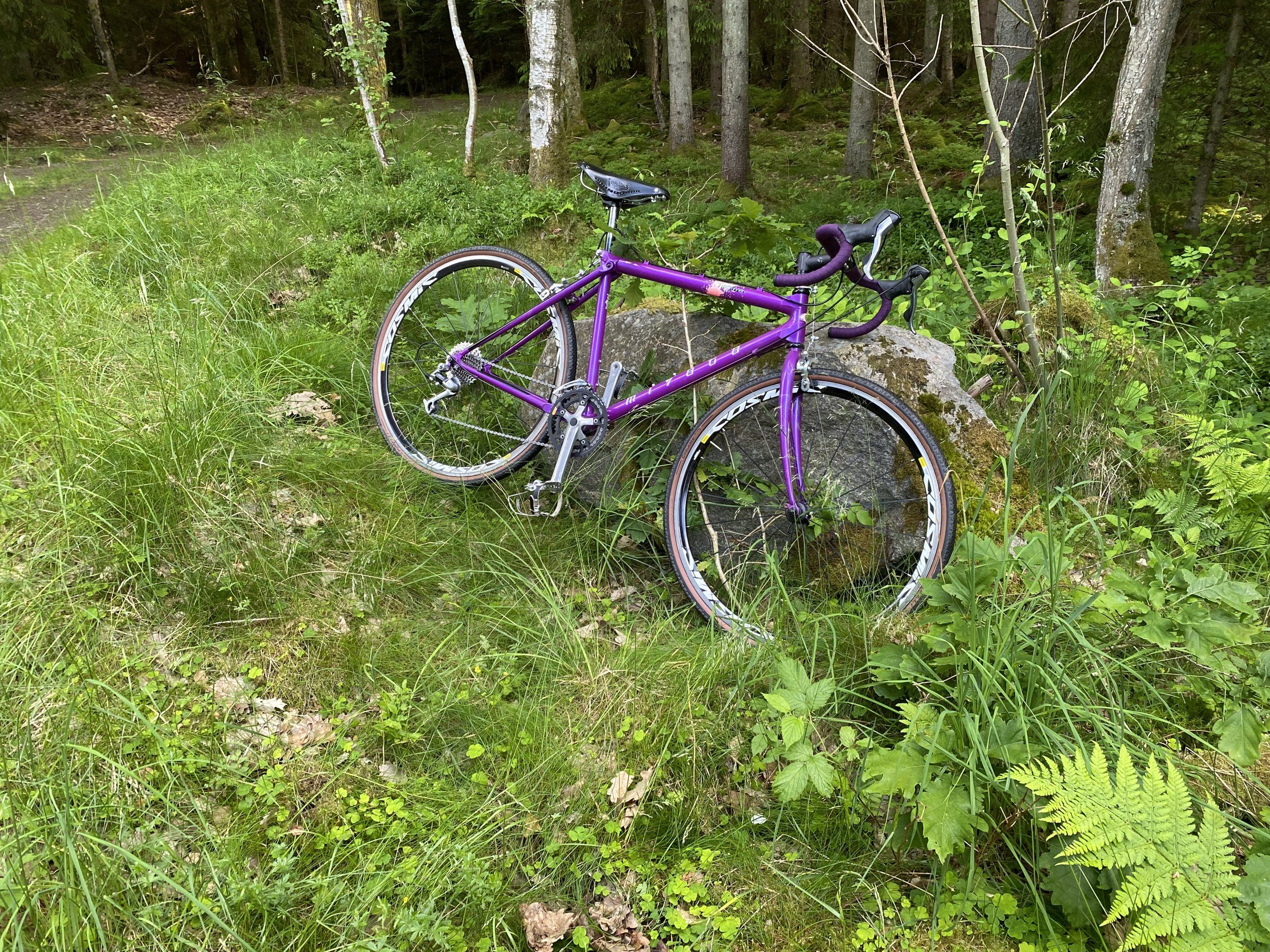

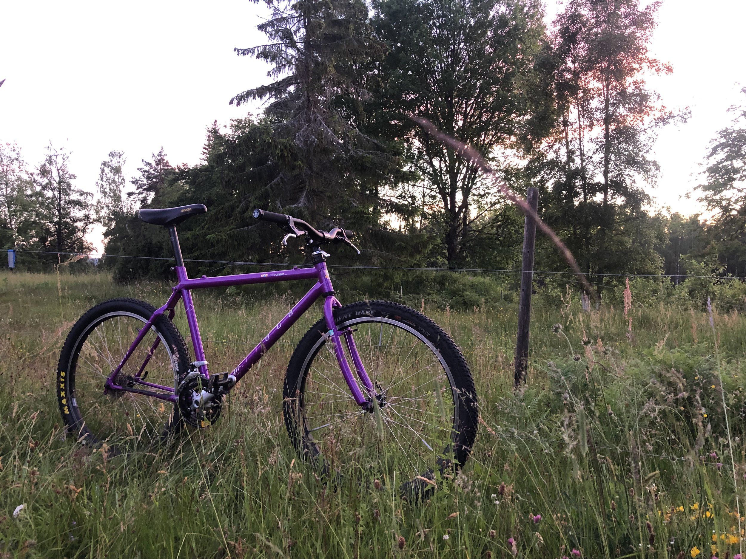

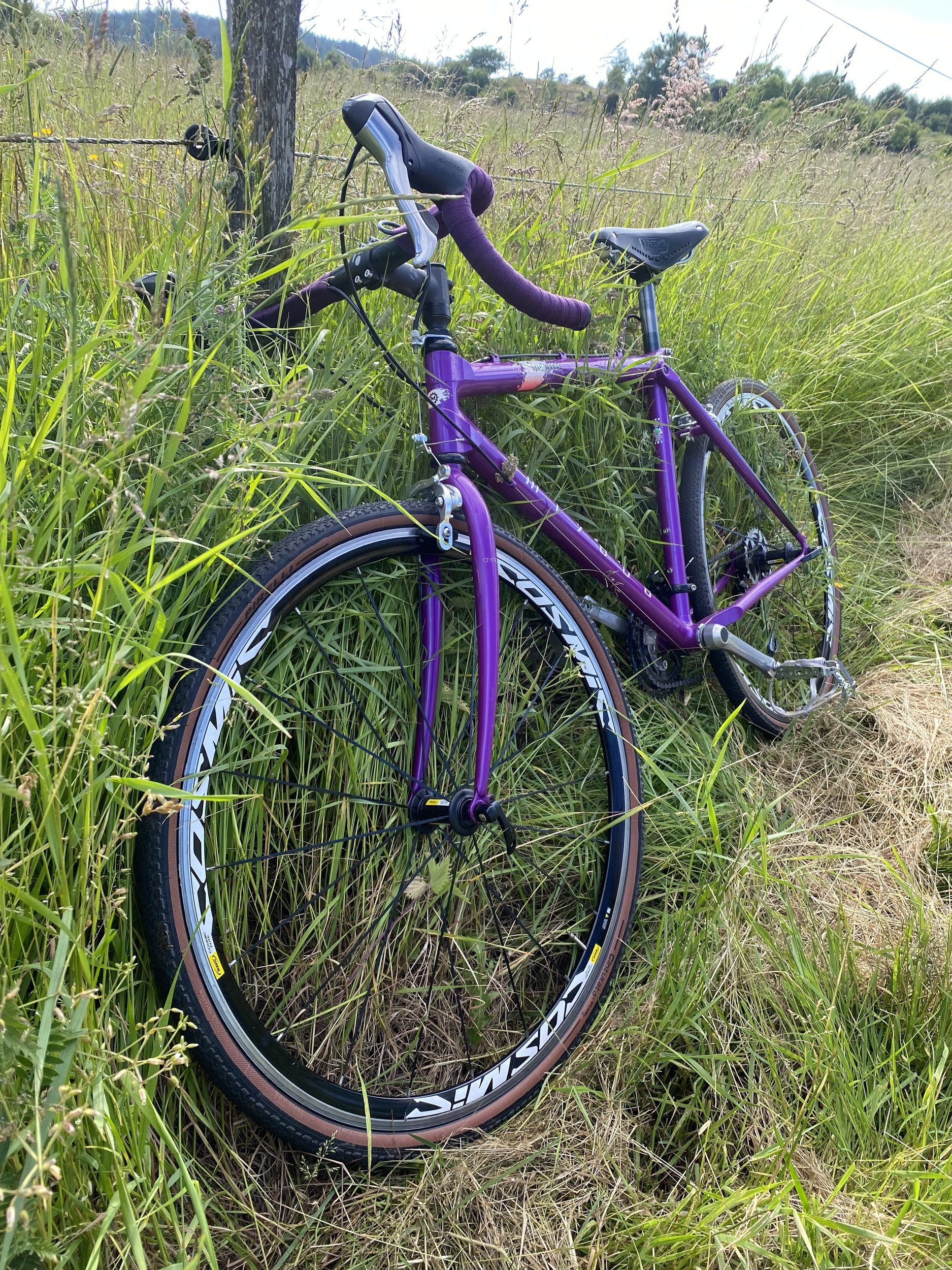

En liten rapport efter en mycket längre runda än jag tänkte köra egentligen. Först och främst: Det här var jävligt roligt! Jag har aldrig ägt en gruscykel med fullstora däck, men jag har testat ett par, och det är det närmaste jag kommer om jag ska beskriva känslan efter första rundan på Prunus.
Jag körde asfalt, grus, snälla skogsstigar, vad en månntenbajker nog skulle beskriva som ”brötig stig” och ett tag var jag verkligen ute i spenaten som stockholmaren säger.
Känns stenen igen?
På asfalt och grus är Prunus rapp, svarar fort när man trycker på uppför och känns både lätt och snabb. Markfrigången är ganska hög efter konverteringen vilket gör honom mindre stabil än en racer. Detta är dock en stor fördel i skogen där jag kunde köra fortare än på någon annan cykel jag har. Styrningen är sådär nervös som jag tycker om.
Fikapaus hos morsan i Onsala.
Givetvis blir det inte riktigt samma bett med de centrumdragna fälgbromsarna som med skivbromsar när det är lerigt, men jag är ändå imponerad av Dia-Compe - fin ”modulation”, kanonbra effekt och inget skrikande.
Jag är superglad för att jag vågade bygga den här hojen! Älskar honom redan. ❤️

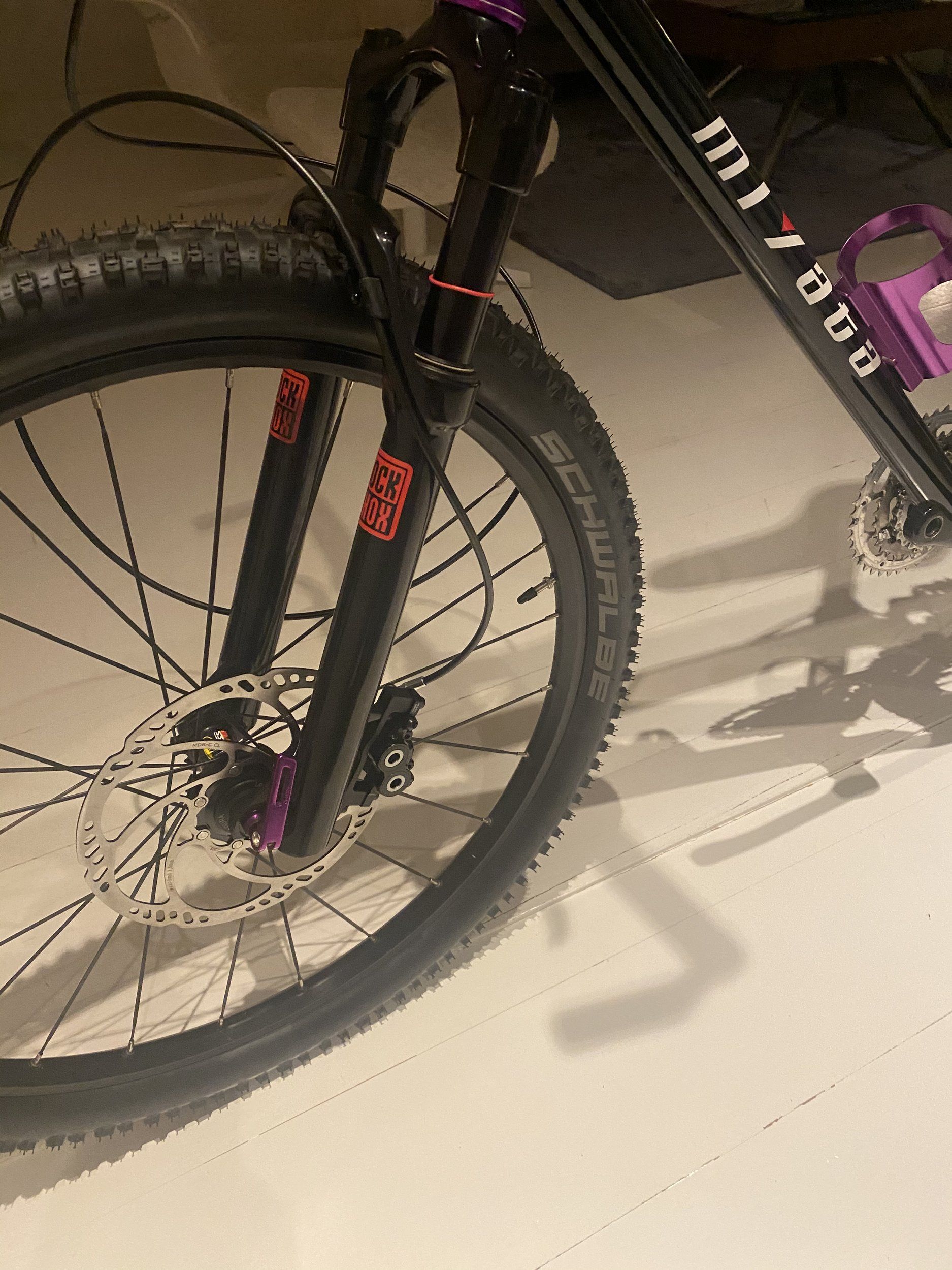

Det finns förstås även möjligheten att montera en dämpad framgaffel, tror att sådana modifieringar förekommit i tråden, och ha v-broms bak.

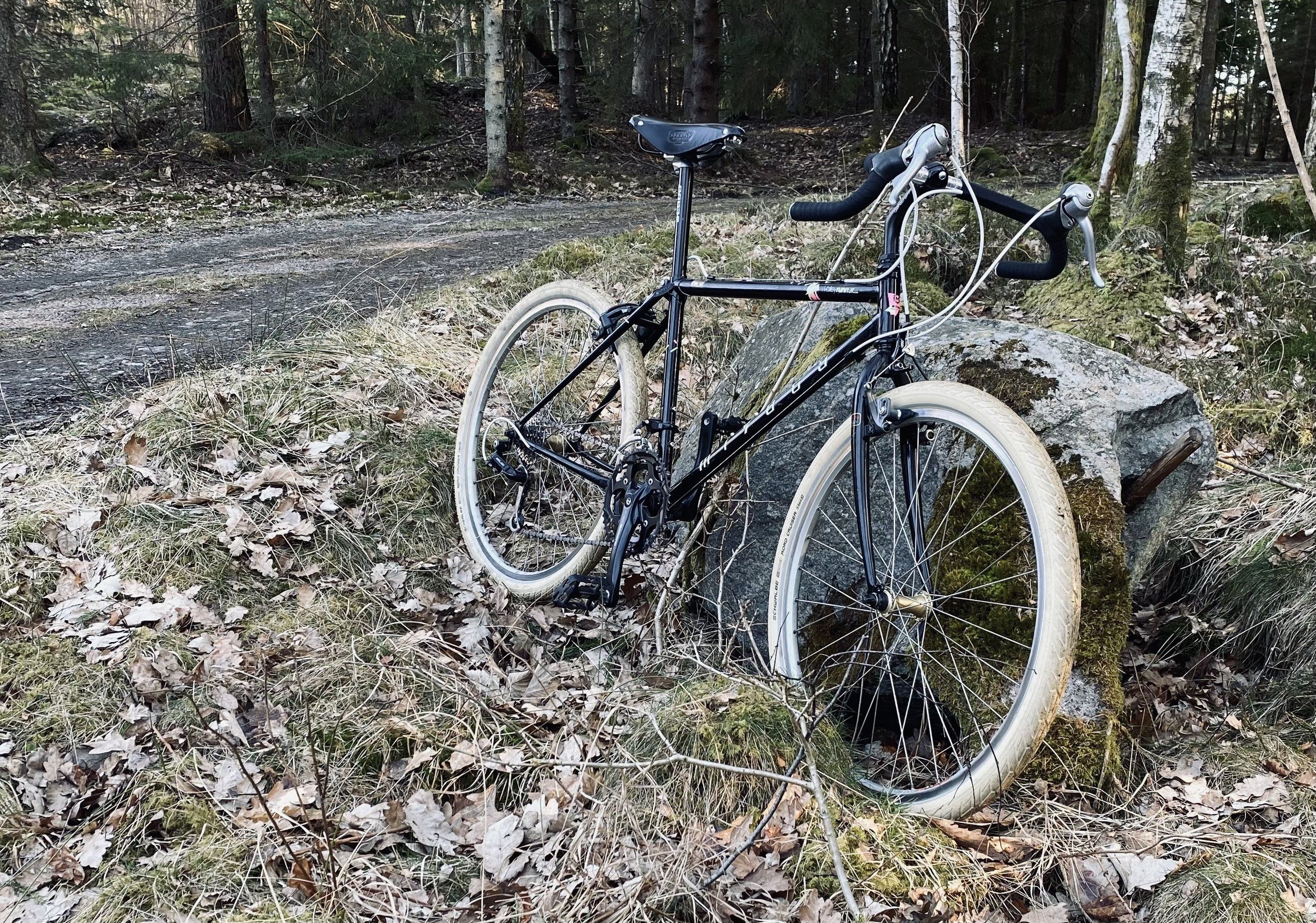

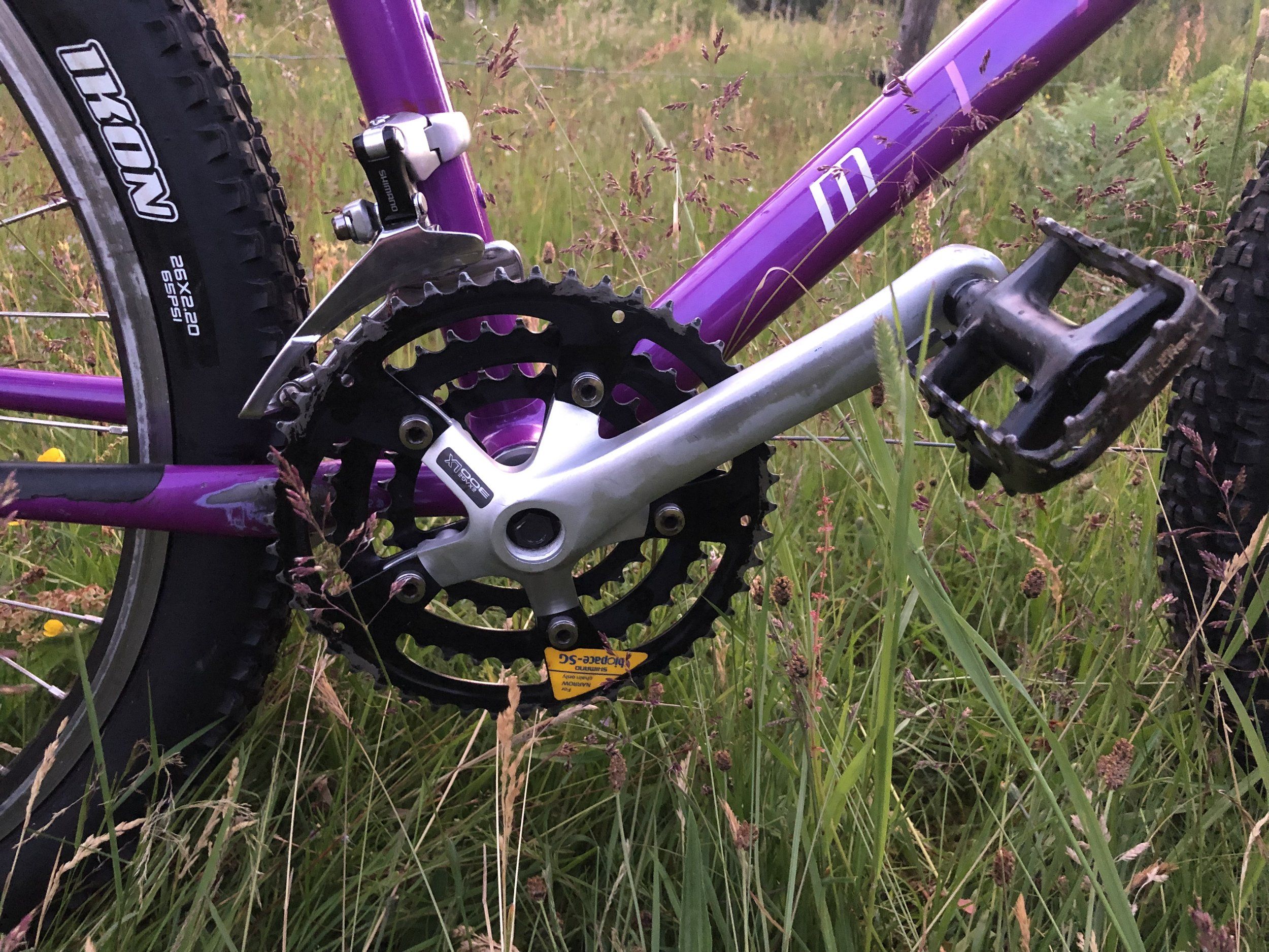

Ers majestäter, fru talman, ärade mötesdeltagare och delegater. Passrännar’n a.k.a. Falbygden’s Finest rullar!
Efter en döskallevecka på jobbet har jag i ett par dagar haft projekt Passrännar’n som nedvarvning och terapi på kvällarna. Idag föll jag till föga och köpte ett styre på goldang Biltema, eftersom mina finstyren är restade och beställningen sitter fast i Nederländerna.
Här är den gamle hanen i halvfärdigt skick, så långt jag hade hunnit när solen började gå ned och fotoljuset försvinna.
En av de gamla liljorna som växer i trädgården sedan gammfolkets tid,
Försök till illustration av styret. Notera DX bromsar-/växelreglage.
För första gången i min Miyata-mekargärning behöll jag de gamla Biopace-klingorna. Det var ett styvt jobb att rensa dem från pendelcykelns förbannelse asfaltsmörjan bestående av olja, grus, olja, hårstrån, mer grus osv. Men trägen och nanomanisk vinner.
Råttjägar’n och Passrännar’n gör sig grej.

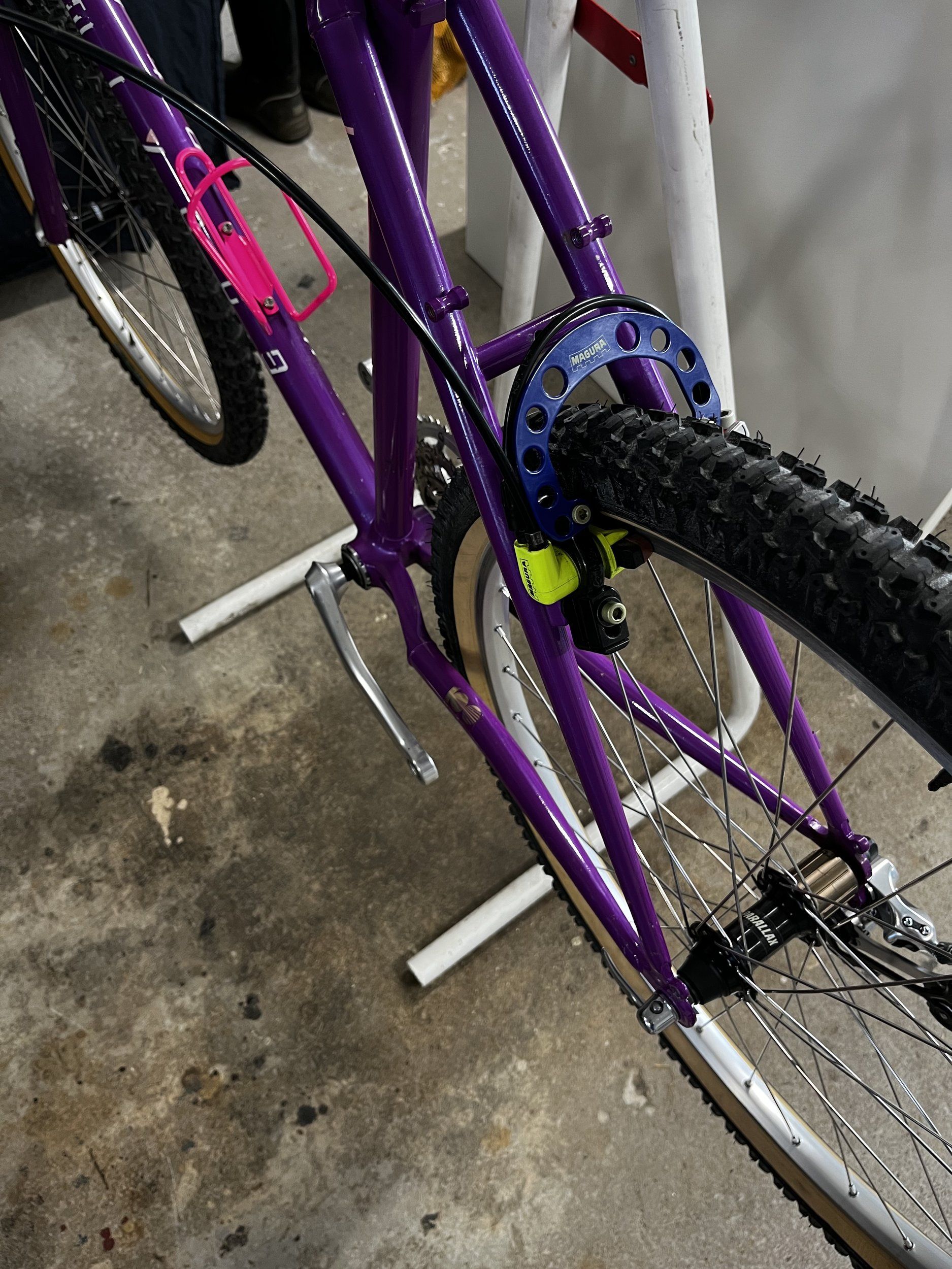

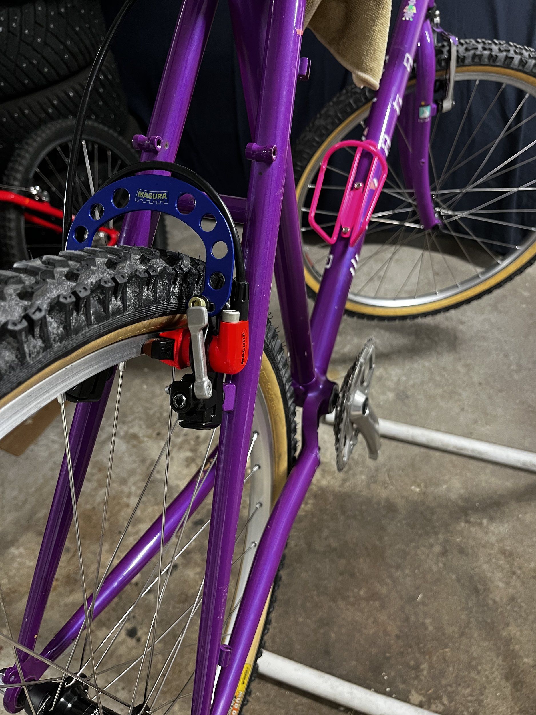

Många timmars ostrukturerat skruvande senare (bl.a. montering av upputsade BR-M501 cantis och genomsmörjning av de gamla LX-pedalerna) är cykeln om inte färdig - jag saknar bl.a höljen till växelvajrarna så cykeln är tillfälligt hårdvirad som enpetare på mittenklingan fram och femte växeln av sju bak - så i alla fall cyklingsbar.
En kort provtur i natt var glädjande, bromsarna funkar tex. över förväntan. Sen får vi se hur sittställning, styre mm känns, jag borde nog ex. valt en längre styrstam. Men det får anstå, det blir ny längre provcykling i morgon.

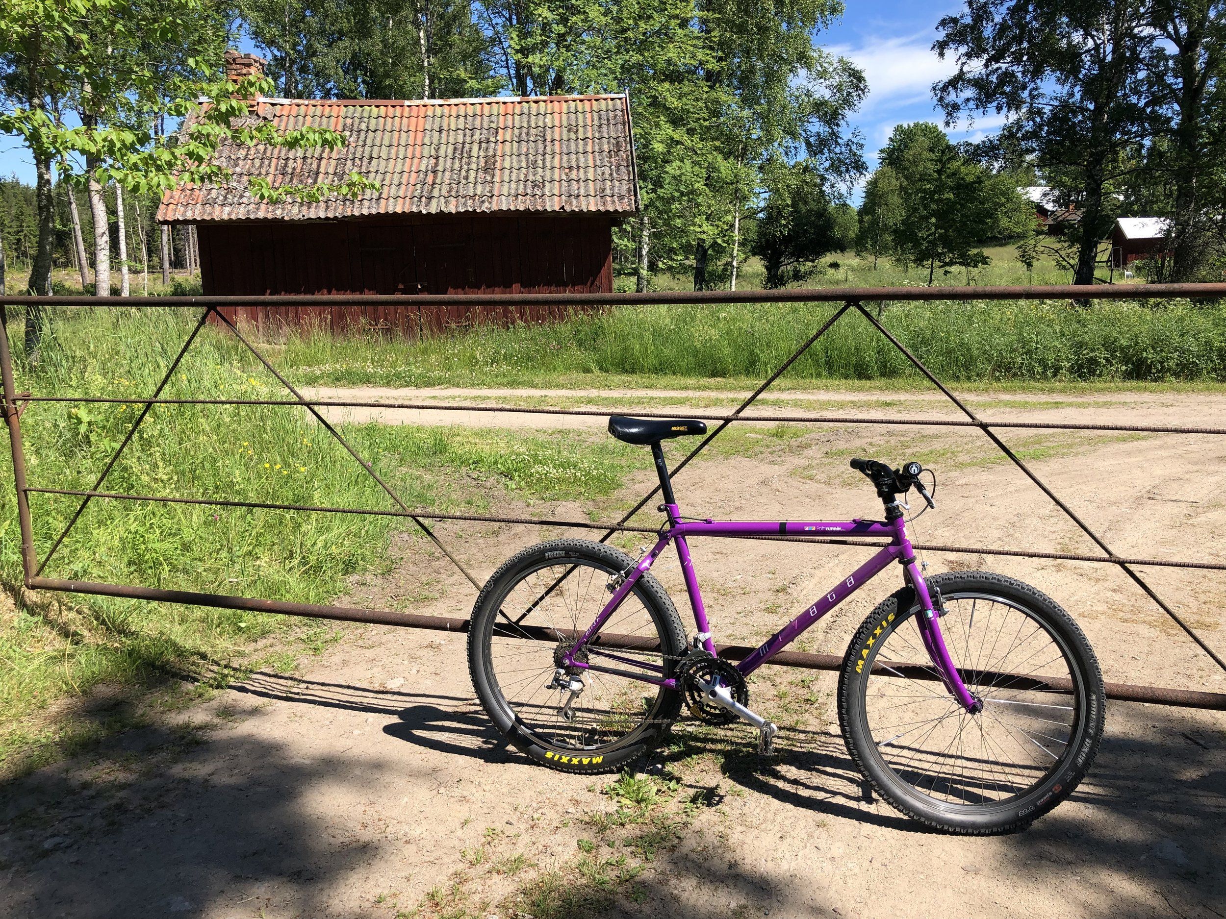

…jag saknar bl.a höljen till växelvajrarna så cykeln är tillfälligt hårdvirad som enpetare på mittenklingan fram och femte växeln av sju bak…

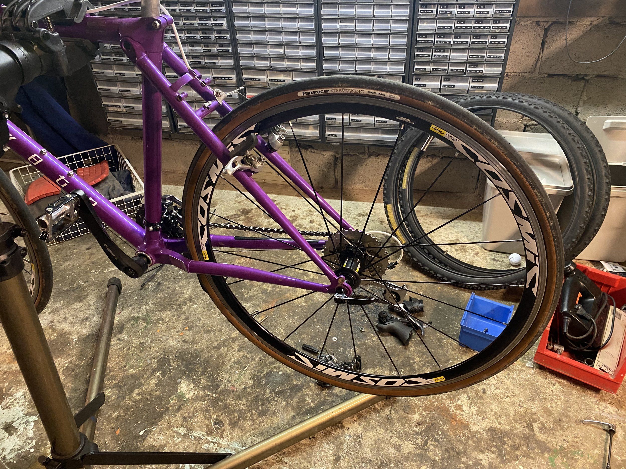

Dags för prøvetokt. Eftersom H-skruven på bakväxeln bara räckte till att låsa på femte växeln och det var i tuffaste laget för er tillgifvne så satte jag in en vajerstump och växlade ner till först fyran på 38/18 och sedan, med skogs- och grusvägarna i åtanke, ännu ett steg till trean som väl borde vara nånstan runt 20-22 tänder. Är det midsommarafton så är det.
Ursäkta den rostiga kassetten. Den åkte cykelhållare bakpå bilen i vintras och blev rimmad i saltlake, och när jag väl kom hem igen var det för kallt för att kunna spola av den. Men som sagt, nu är det midsommar. Adios på en stund.

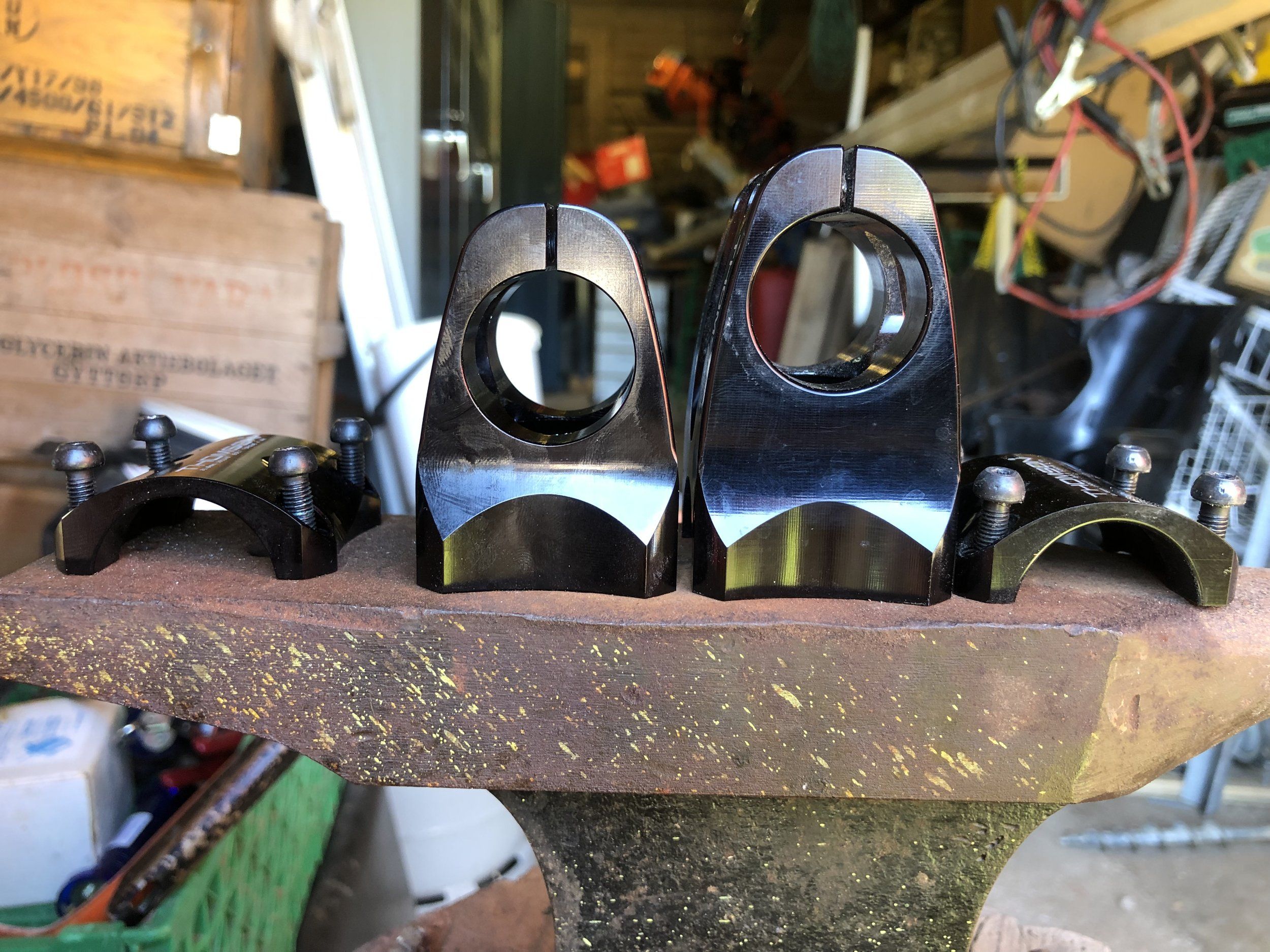

Jag ska också skifta stammar och sätta denna på 40 mm på min storcykel, den kan behöva en kortare stam, och istället sätta dess 50 mm-stam på Miyatan.
Skiftet gjort.
Hur det påverkar storcykeln att gå ned 20 % från 50 till 40 mm får visa sig när tiden är mogen. Men det var märkbar skillnad att gå upp 25 % på Miyatan, från 40 till 50 mm. Lite mer rajs bara så är alla glada.
Åter till små grodorna!

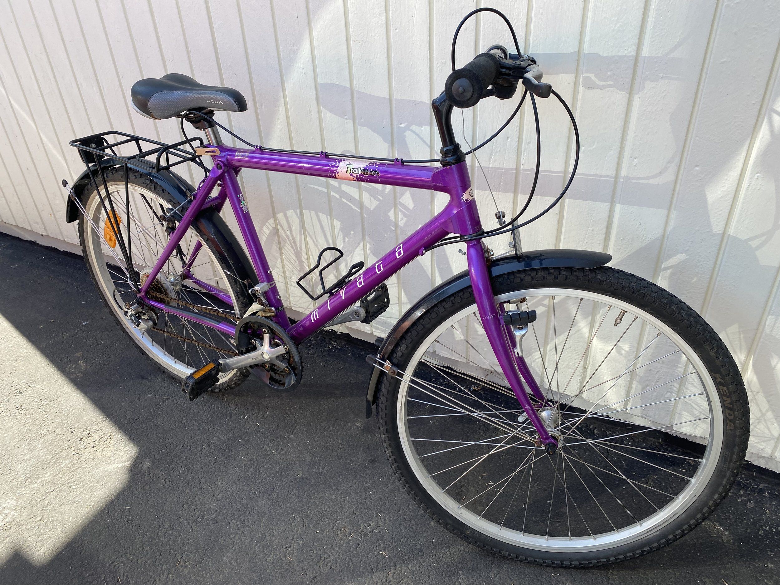

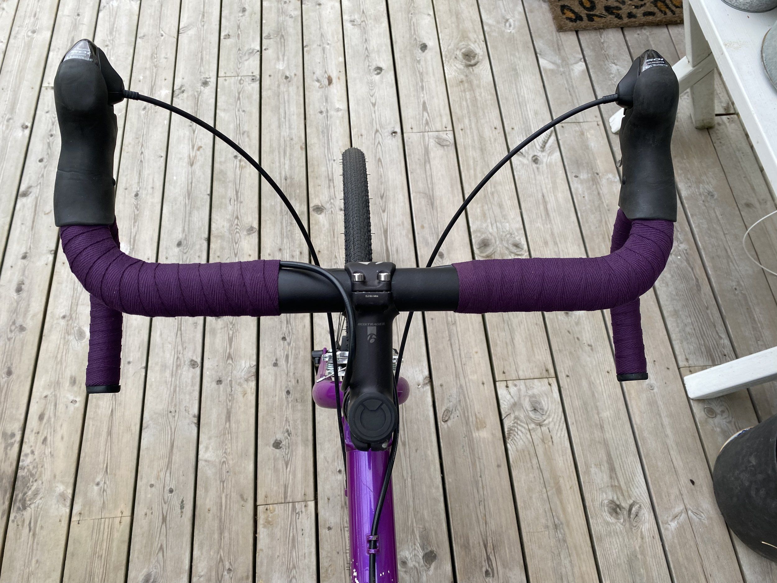

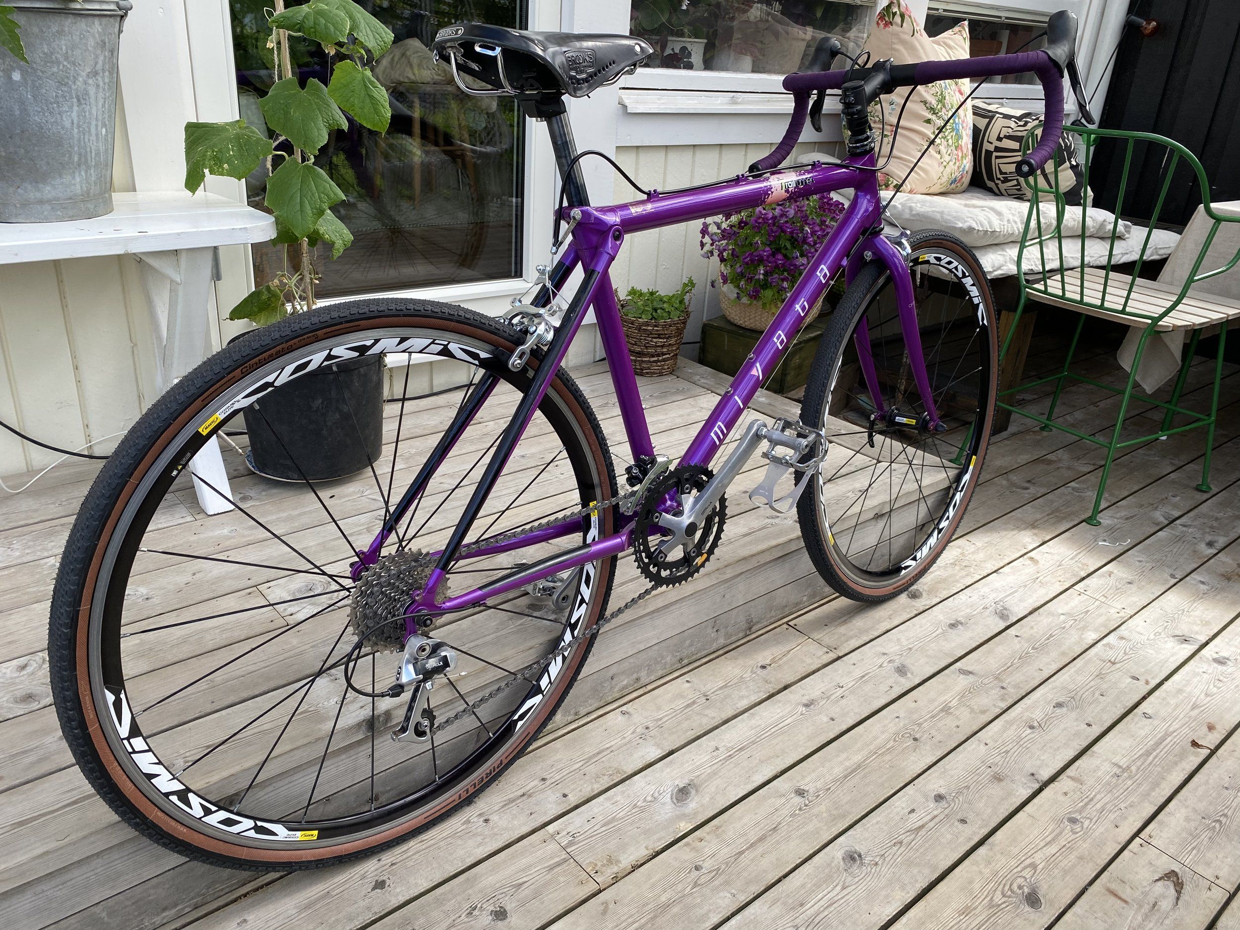

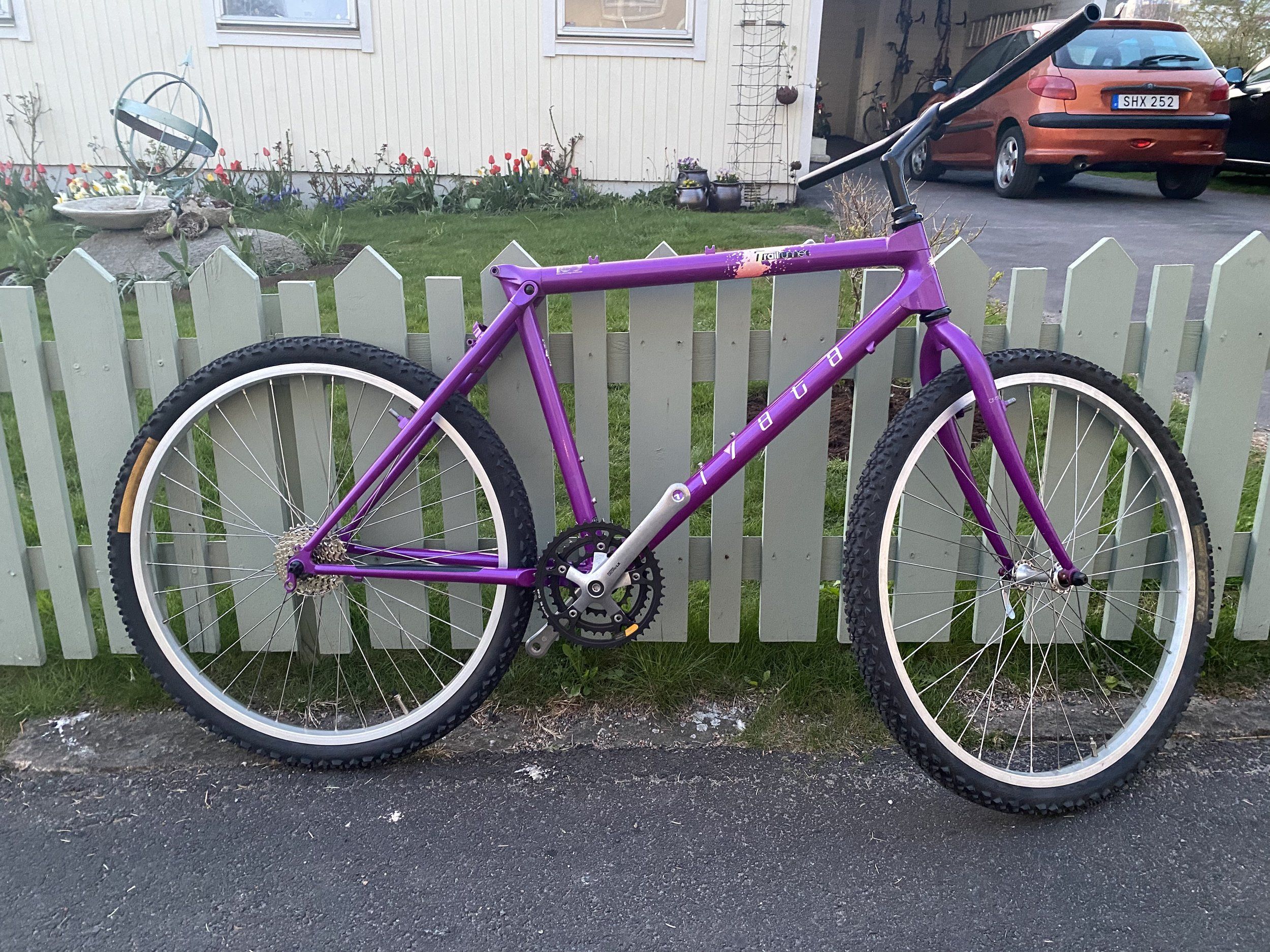

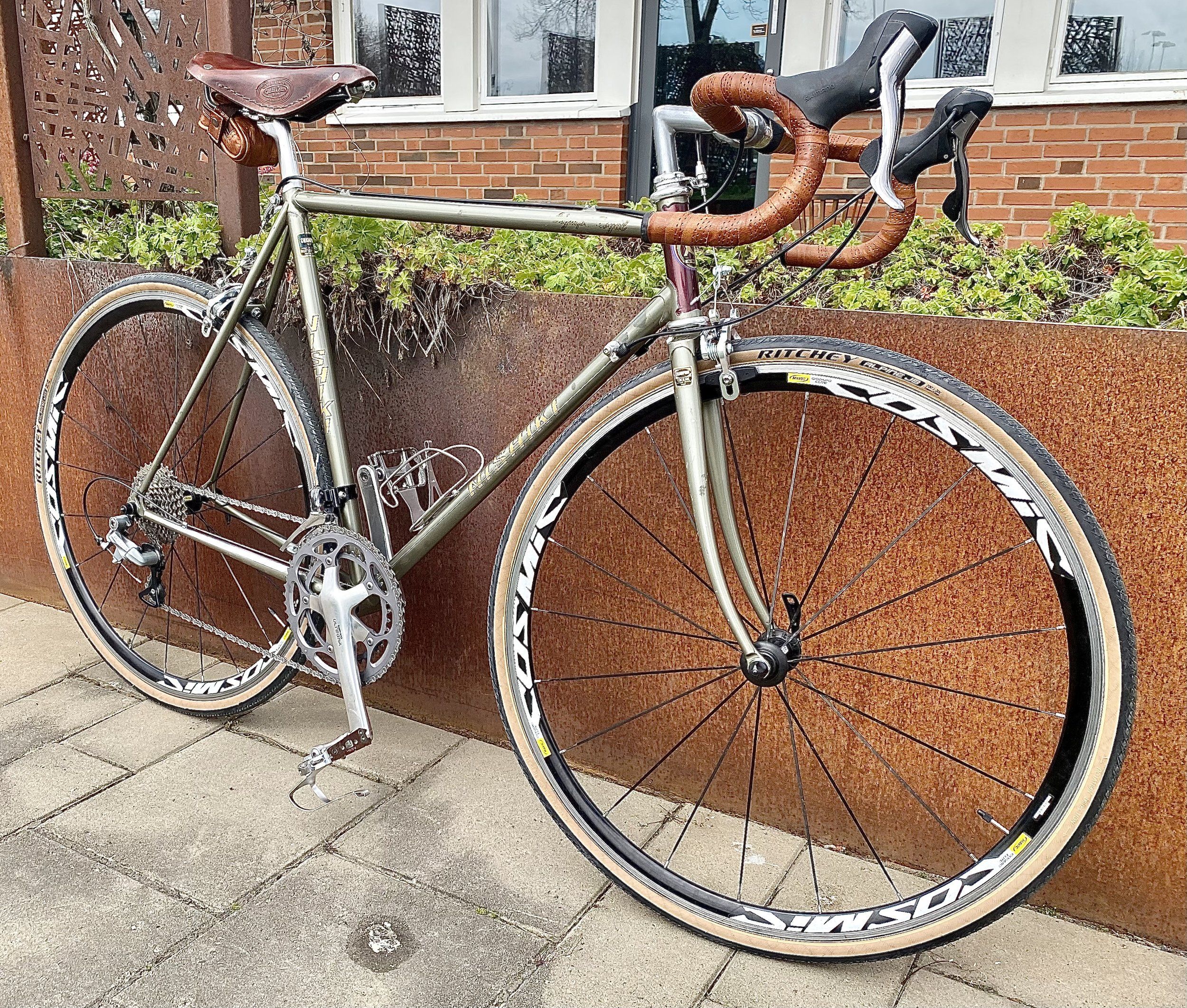

Visa bilaga 563038
Visa bilaga 563039
Visa bilaga 563042
Visa bilaga 563052
Visa bilaga 563053
Visa bilaga 563043
Visa bilaga 563056
Visa bilaga 563057
Vevlager: Tange
Pedaler: Achilles
Bakväxel: Deore LX
Framväxel: Deore LX
Hjul: Mavic Cosmic
Styrlinda: Neubaums
Gillar din kärestas kommentar. Snygg cykel förövrigt😁

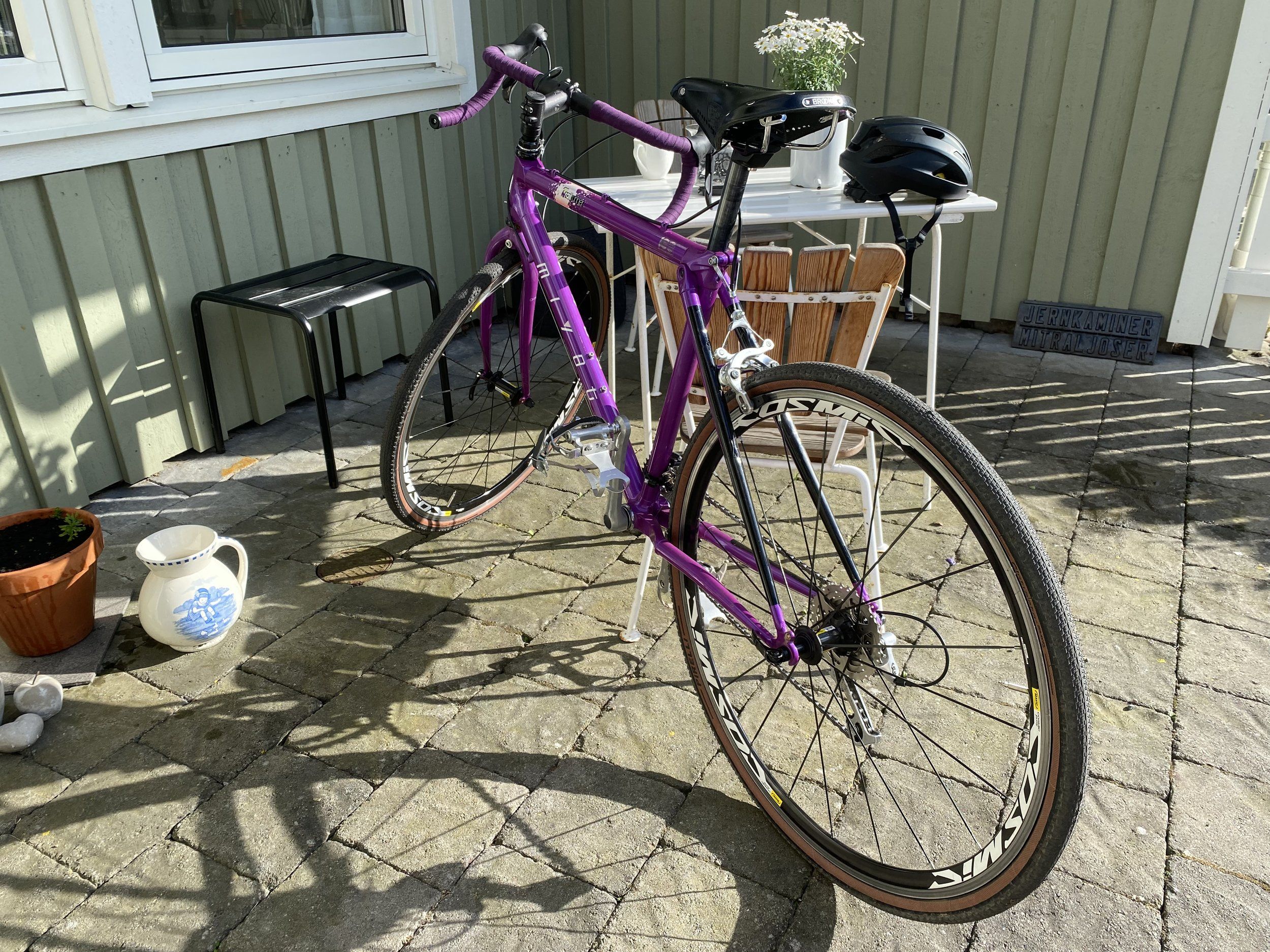

Premiärturen begången, huvudsakligen till belåtenhet. Jag har något missljud i drivlinan, möjligen kopplat till mellanklingan fram. Jag ska också skifta stammar och sätta denna på 40 mm på min storcykel, den kan behöva en kortare stam, och istället sätta dess 50 mm-stam på Miyatan. När väl Soma-styret behagar dyka upp så hoppas jag att det är ännu lite högre än detta, annars kanske det får bli full on klunker stajl med MX-styre.
Paus halvvägs för att forcera en grind:
Visa bilaga 563217
Väl hemma igen hade grannen påbörjat förstaskörden på vårt gärde, tjusigt:
Visa bilaga 563218
Nu vilar sig cykeln efter turen. Med smärre justeringar kan den bli riktigt fin. Kanske inte så värst förvånande, men det är verkligen skillnad mellan alu- och stålisarna. Den här känns otroligt mycket modernare. Hittills är jag svagare för stålisarna, men det handlar också mycket om gammal vana.
Det var dags att du kom till den slutsatsen med alu😎👏

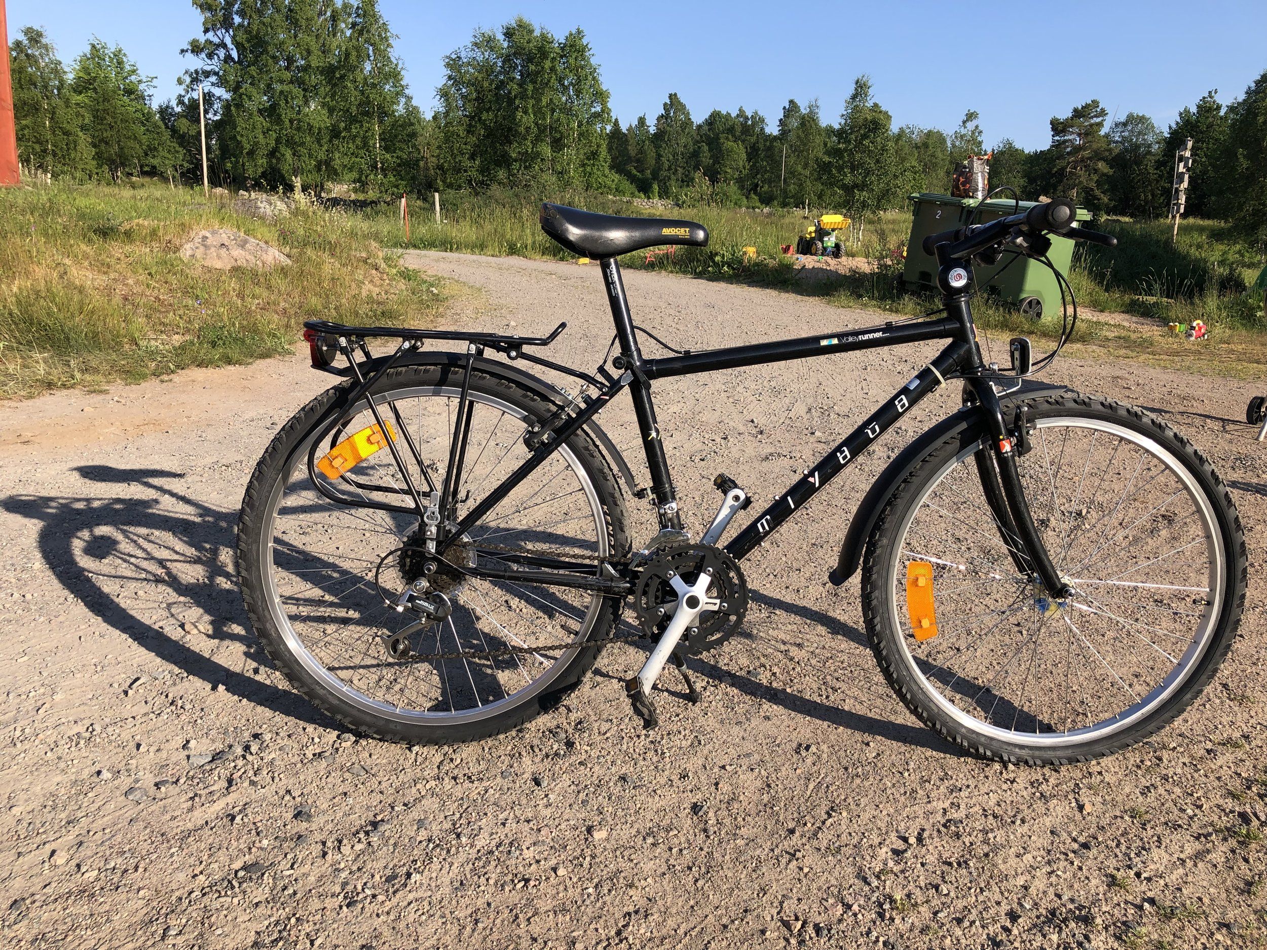

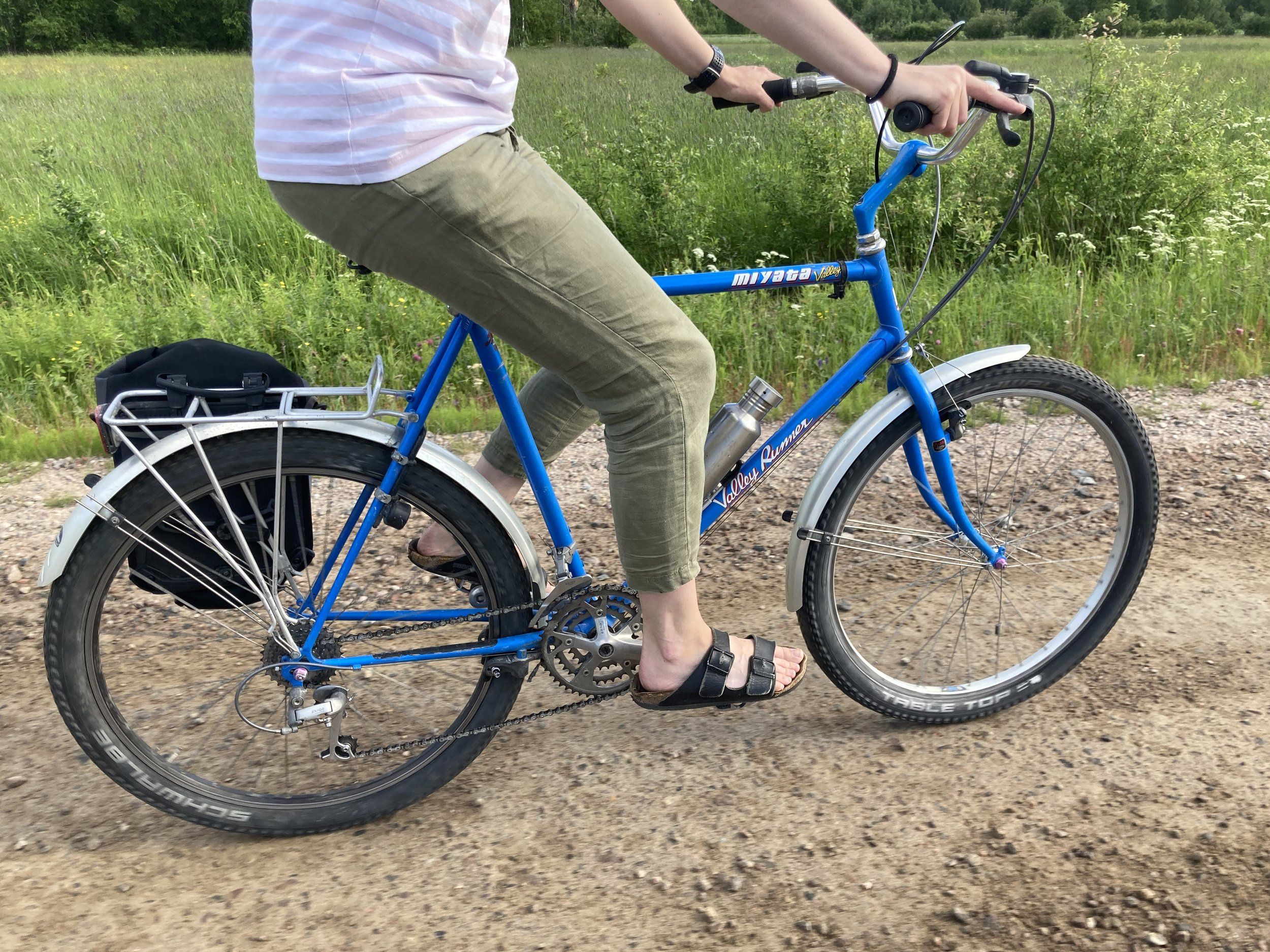

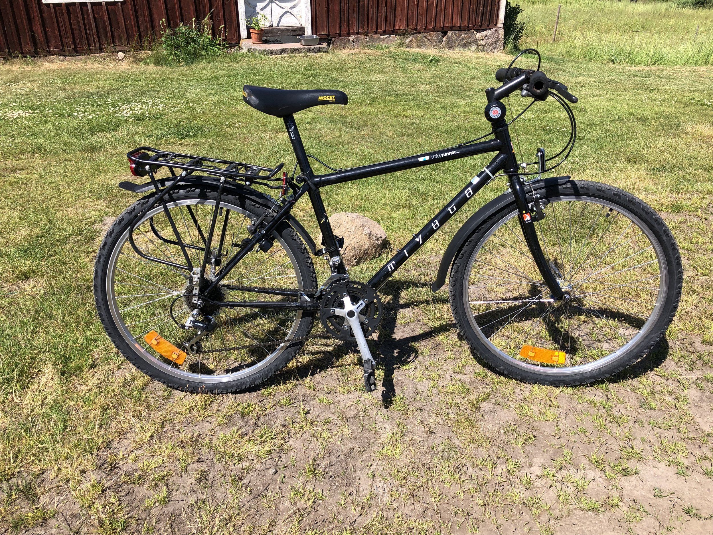

Cykeln till Hjulbyggarens morsa upphämtad i morse.
16,5” Valley i ett fantastiskt skick, fälgbanorna nästan helt oförstörda, växlarna funkar ok och däcken är helt nya så de borde utgöra åtminstone ett par tre hundra av inköpsprisets 900 kr. Med nya vajrar och höljen runtom är den redo för ett nytt liv.
Trots att Hjulbyggaren är min bäste och äldste vän så skickar jag med en (Biltema?) pakethållare till hans morsa, utan möjlighet att returnera den. Den kommer hon att behöva när hon ska köpa ägg eller åka och bada.

Det där är en bra pakethållare, men lägg gärna lite tid på att ställa in den så den inte lutar så mycket.
Nu är det hemska åtgärdat.
Bon rétablissement mon ami.
Fin tur i värmen idag.
Flaskställen är nog tillfälliga. Om denna elegant ska ha flaskställ permanent - den är inte tänkt som en laståsna utan bara som en stilglidare - så får det bli nåt snajsigt i smäckert rostfritt.

Lite lördagsmek för att bota gårdagens synder🤩🤦‍♂️ Visa bilaga 563396
Är det hydrauliska magura till fälg broms har inte titta så mycket på vad som finns tillgängliga nu mera för cyklar.
Jag har sett att det även finns hydrauliska Shimano reglage flait deck serien förutom de för varje som komplement för de som kör bock styren.
Får titta runt lite lungt på saker och reflektera om det är något för bygga med om det blir aktuellt.

Maguras hydrauliska fälgbromsar var helt nytt för mig när jag nu testade dem på Crescenten jag köpte, förstår brakeboostern för sadelstagen flexade synbart. Väldigt bra både känsla och kraft får jag säga, trodde inte de skulle funka så bra :)
Det är det absolut bästa i bromskänsla jag kört med. Går att moderera under färd från reglaget🤩Det är lite pill att ställa in dom rätt men det betalar sig.
Utan bryggan flexar stagen som nykokt spagetti 🤦‍♂️

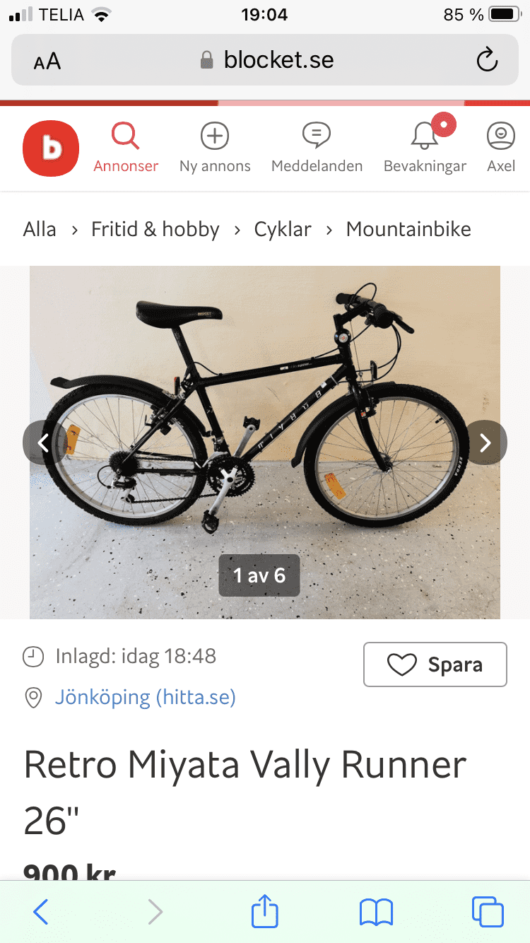

Visa bilaga 563325
Ge fan i Biltemapakethållaren. Jag tar med en Miyata original på konventet.

Nu hoppas jag bara att frambromsens slang räcker till i längd då den suttit på en 18,5. Känner mig inte superpeppad på ny, slang, blöda och lufta… det ger sig!
Nu vet jag inte om jag vill sabba min grälla 90-tal skapelse med skärmar, tänker att det ger sig också.
Får släppa Valleyn nu och plocka fram materialet som skall cyklas på inför konventet😍🤩
