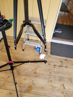

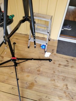

Insåg nu att växelörat nog kommer ge mig problem. Tips på hur jag enklast rätar ut utan specialverktyg?
Nu verkar du redan har fått ordning på ditt växelöra,
åtminstone denna gång
Men om du har ett (fram-)hjul med gängad axel, typ ett vanligt fälgbromsat hjul med QR-fastsättning,
brukar det vara enkelt att räta växelörat utan specialverktyg

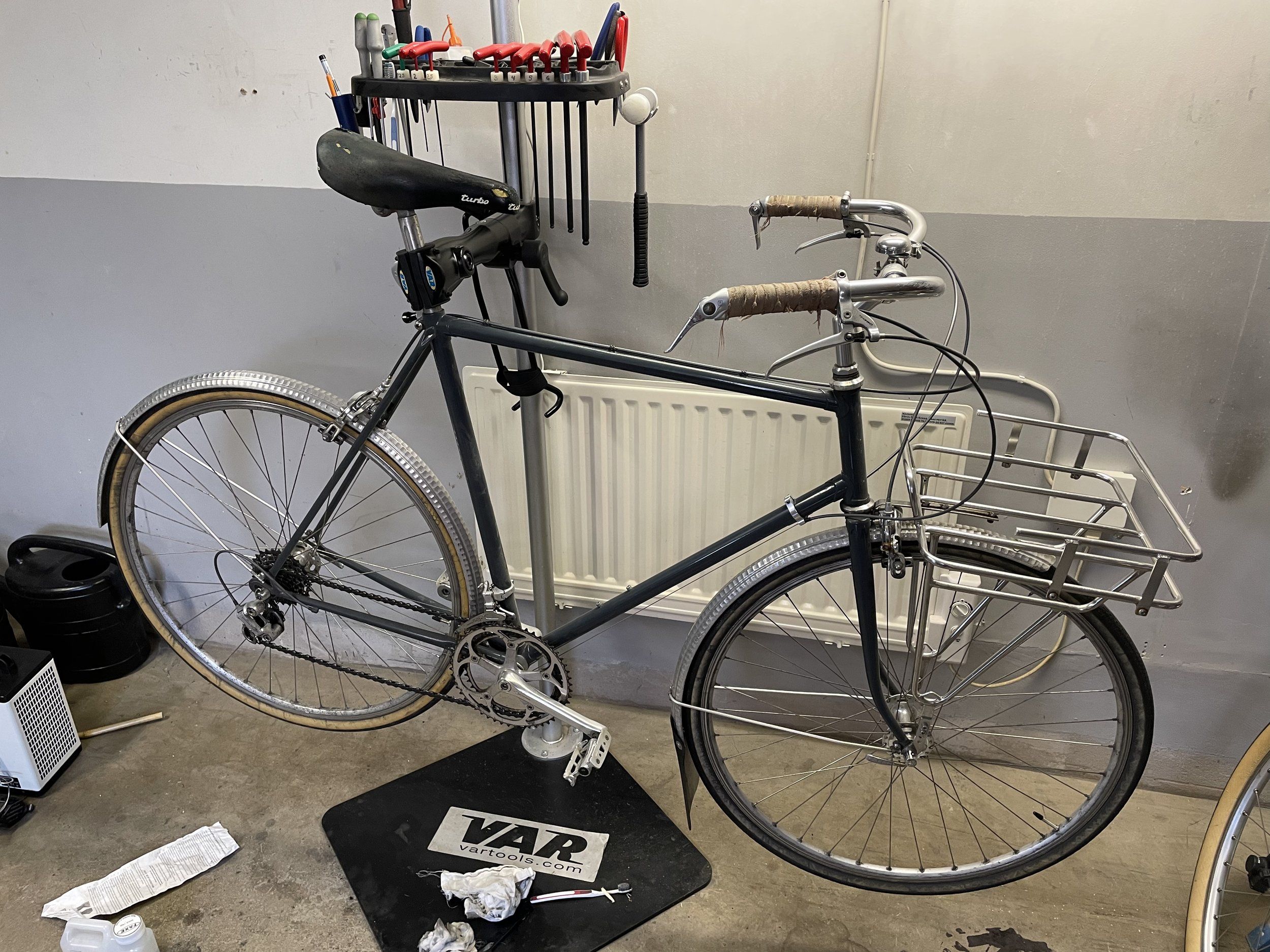

Som vanligt har jag ingen Miyata, men för en gångs skull har jag ett gäng delar, för tillfället ihopmonterade till en cykel, som skulle kunna passa bra på ett tilltänkt Miyata-bygge.
Styrändsreglage, Honjo-skärmar, Shimano "Golden Arrow"-grupp (heter den så?), välbyggda hjul med Sun XCD-nav och Ambrosiofälgar, Soma porteurrack, Nitto-stam (dock alldeles för upprätt för mig) och Soma-styre.
Ramen är en muffad Crescent-ram som jag inte vet så mycket om. Omlackad av tidigare ägare och ser ganska bra ut. Typ 58 cm cc så den är rätt storlek och allt, men jag tänker mig mer äventyr och mer däck.
Nu börjar storstädning av alla komponenter, och sen får vi se var det tar vägen. 622-hjul är nog inte vad jag sett framför mig, men eftersom jag inte ens har en ram så är det ju lite svårt att säga vad det blir av projektet. Tilltänkta cykeln ska iallafall ha styrändsreglage på antingen ett jättebrett bockstyre eller på befintligt Soma-styre kombinerat med en lång styrstam. Inga skärmar, kanske lite ruffig, fullt kapabel till att cykla genom skogen till badet. Typ.

Så det var du som haffade den. Såg den också och tänkte ungefär samma, att den skulle man lätt kunna köpa för delarna.
Grattis, ett steg närmare fördärvet eh jag menar nirvana ?
Visa din Miyata!
Ja, skrev till säljaren en minut efter annonsen kom upp (men missade tyvärr hans Genesis Croix de Fer för 700 (!!!!) kr). Trevlig säljare! Jag hoppas inte jag skaffar mig minus på karmakontot för att riva en ganska fin cykel, men jag tänker mig att andemeningen med cykeln kommer frodas och leva vidare och göra så att delarna kommer ut och får känna av fartvinden på nytt i framtiden.
