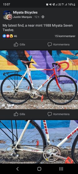

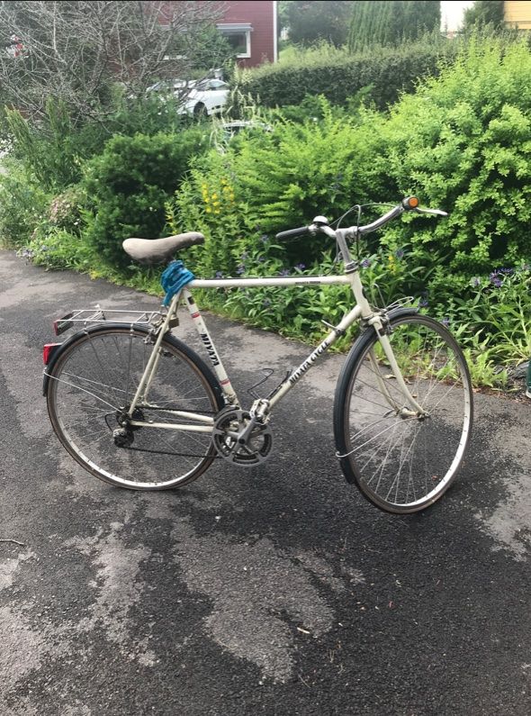

Bonicon
Visa din Miyata!
Ingen som känner igjen modellerna? Den översta; Miyata Cycle???
Jag har dykt på ett par här i min jakt efter en Miyata, alltid med modell "750SR". Hittade lite ledtrådar om dem:
Verkar inte vara alltför upphetsande ram.

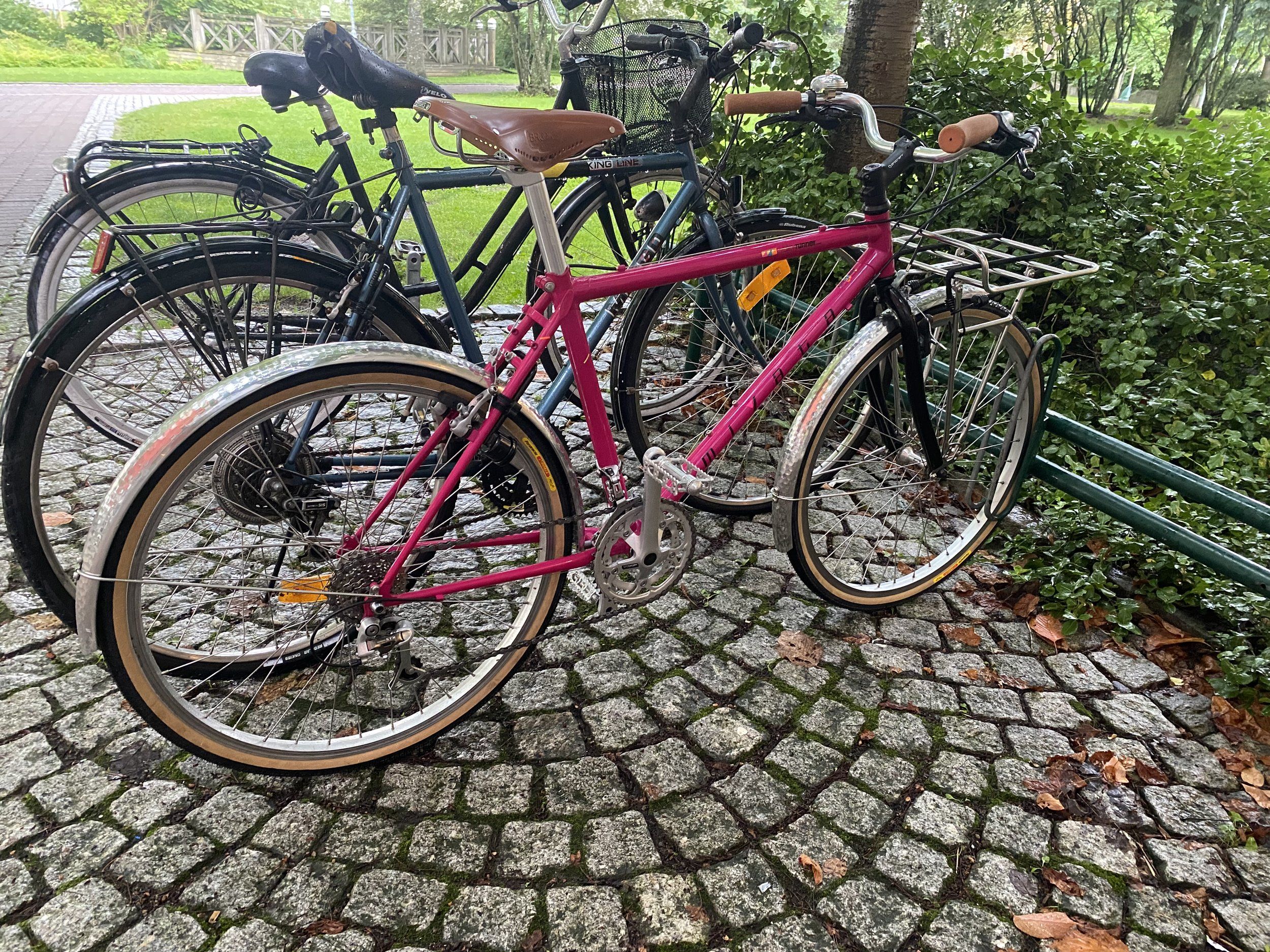

slice me nice
Visa din Miyata!
Min Koga-Miyata är en 750SR. Inte så dum faktiskt. Inte finaste stål eller jättelätt men rätt trevlig ändå.

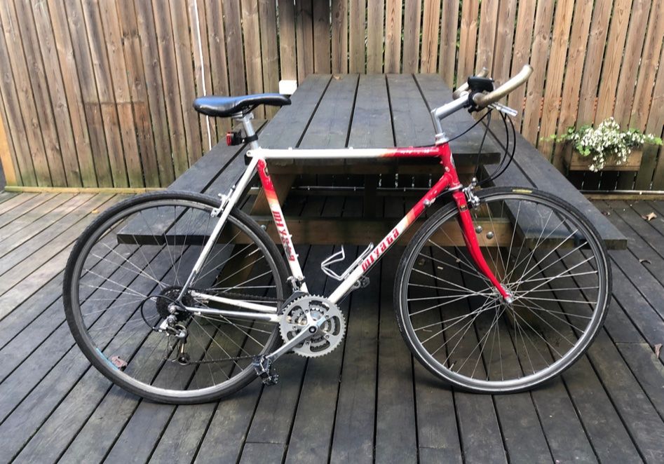

Visa bilaga 571980
Tycker det enkla ramlåset ser riskabelt ut. Jag försöker alltid att låsa ihop mina Miyata med något fast föremål och har ett ordentligt Kryptonite bygellås och din cykel är långt mera "blingig" än mina.
Har funderat på den ramen som är lite "udda" för att vara en Miyata Runner. Finns det någon dekal som säger vilka rör det är?
Kashmirsocialist
Visa din Miyata!
Trippelreducerade cr-mo.

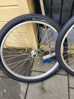

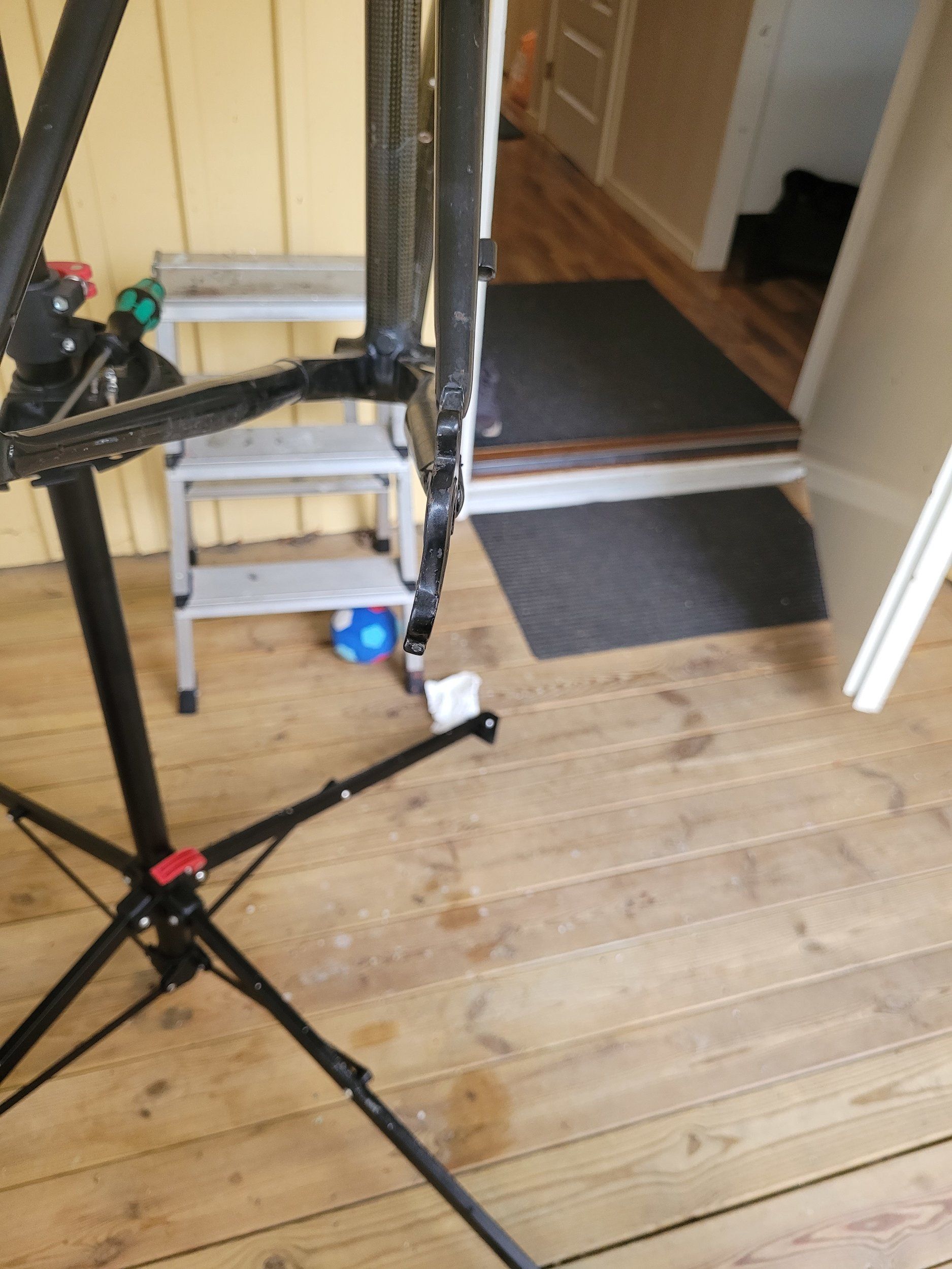

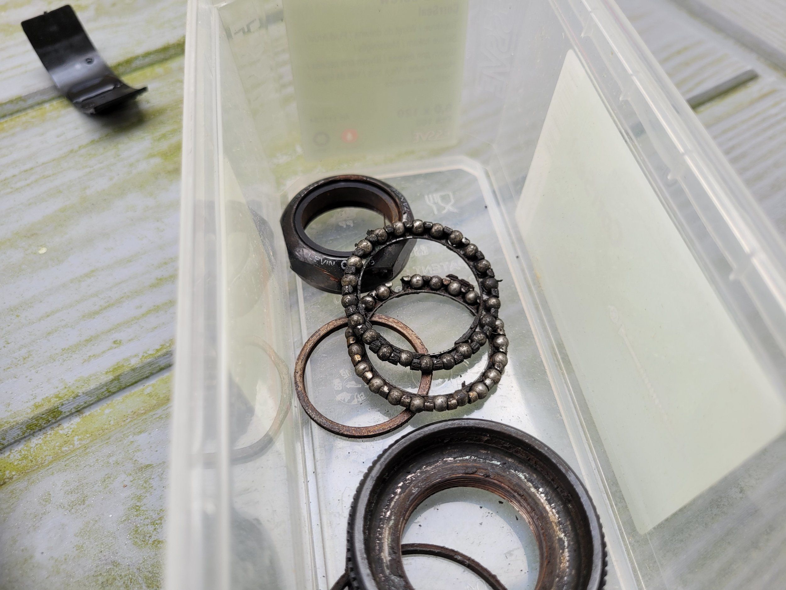

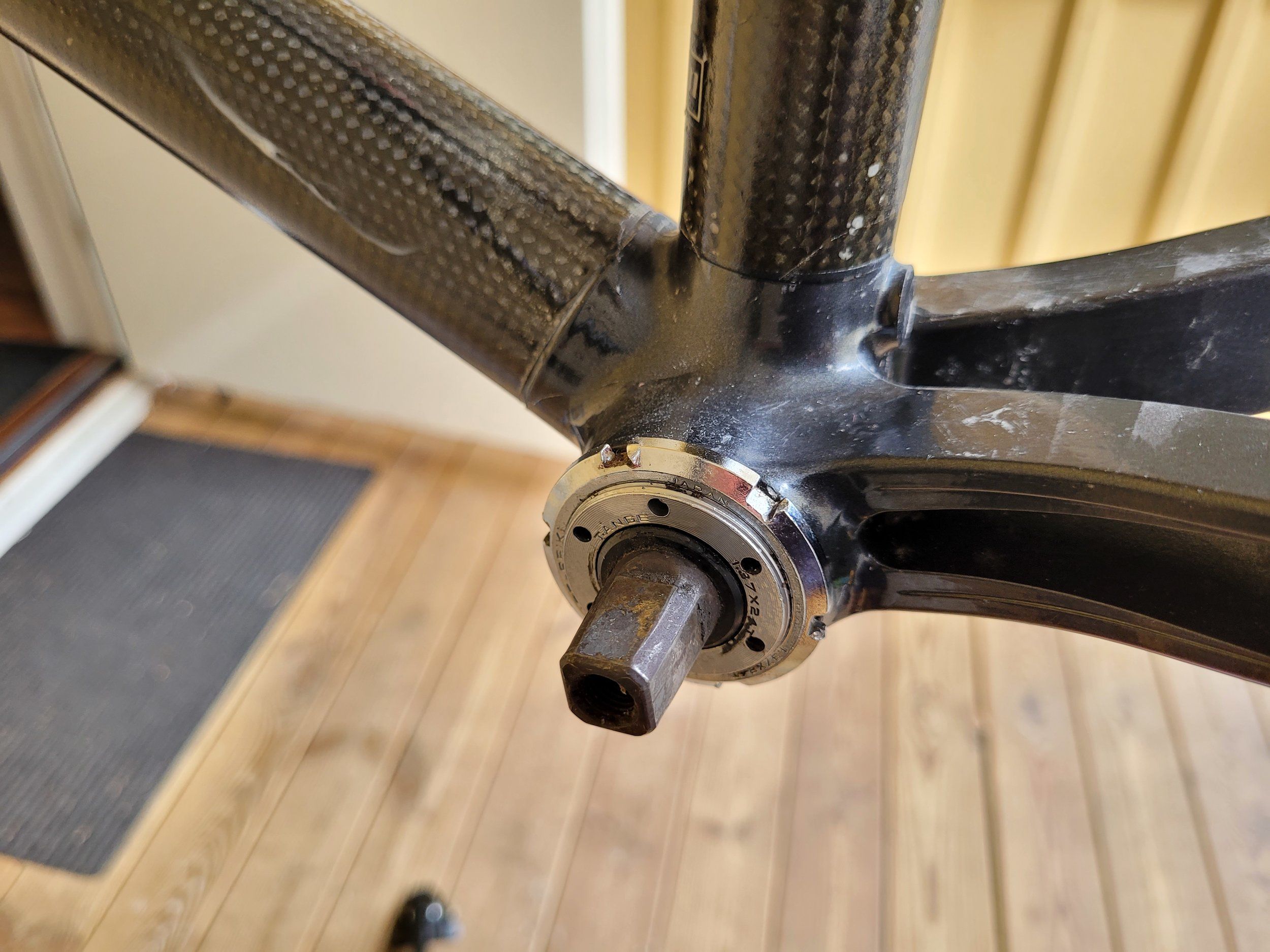

Hej vänner. Kommer med en liten uppdatering på vad som sker med min valley runner carbon.

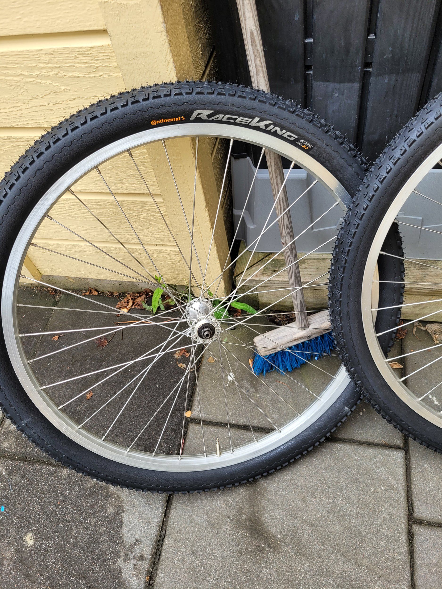

Däck:
Beställde Raceking 2,2 breda som verkar bli kanon

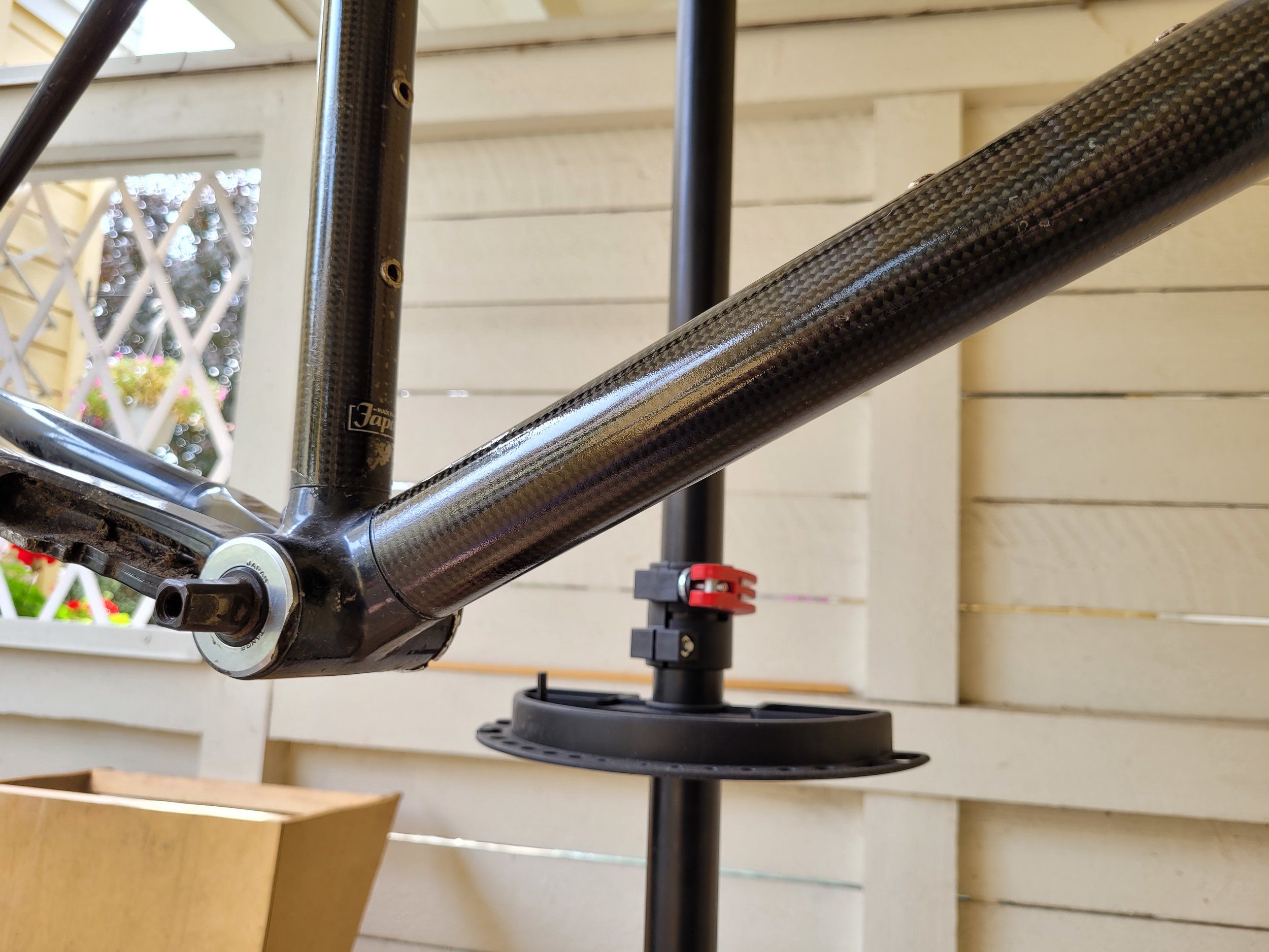

Vevlager:
Köpte en billig haknyckel på BT men sitter som berget. Vad ska jag göra? Känner att ok jag köper en bättre nyckel så får jag inte bort det alls. Ska jag ta med hela ramen till LBS och låta de som kan göra jobbet.
Styrlager:
Ser ut att vara ok skick. Bara att rengöra fetta in och montera tillbaks.
Men jag tappade bort en kula under trallen där jag höll på. Kan jag köpa nytt lager hos vilken LBS som helst om jag tar med lagren in? Eller bara lösa kulor?

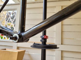

Ramen:

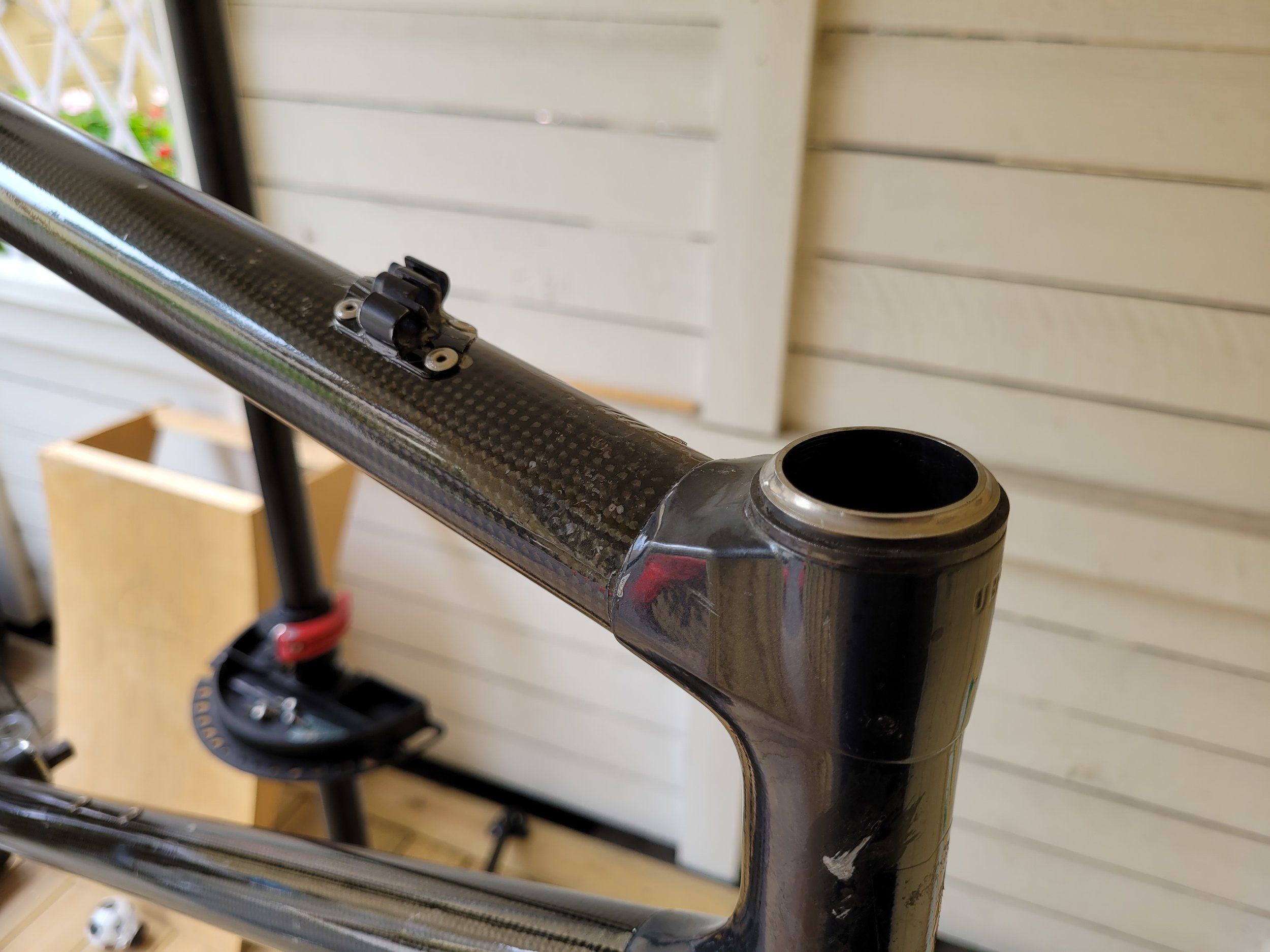

Våtslipade och tog bort dekalerna och sedan några lager klarlack. Inte det vackraste jag gjort men funktionen är där iaf. Så nu ska jag bara beställa nya klibbor
Sen är det bara resten kvar.

Kashmirsocialist
Visa din Miyata!
Däck:
Vevlager:
Styrlager:
Ramen:
Vevparti ska Våtslipas och autosolas
Bakväxel tror jag gett upp.
Ny kasett
Ny kedja
Kanske 1x7/1x8
Ocj alllllt annat.
Men det går framåt
Handslägga och dorn på vänstersidan vevlagret. Det är högergängat så du lossar låsringen genom att knacka vänster. Funkar det inte sätter du skiten i skruvstädet och använder hela ramen som hävarm. När ringen är loss (den blir väldigt ful i städet) borde det gå lätt att skruva ur lagerkoppen, annars får du använda en haknyckel med piggar.
Samma på drivsidan, men där är det vänstergängat (och lättare att lossa snyggt då lagerkoppen är gjort för vanlig nyckel och går att sätta i käftarna i städet). Använd icke skiftnyckel.
LBS har inte den typen av kullager. Lösa kulor vet @LWB var du hittar.
Ska mycket till för att en bakväxel från de åren ska ”ta slut”. Är den sönderrostad eller?

Får ge mig på det igen med ett dorn
Annars blir det skeuvstäd hos svärfar.
Växeln är trissorna helt slut. Jaja borde gå att köpa nya men har hittat en stx växel beg för billig peng jag ska köpa.
Kanon om @LWB kunde guida mig vilka kulor som gäller. Behöver ju bara en jue haha
Kashmirsocialist
Visa din Miyata!
Nya trissor kostar 50 spänn, typ.
Nej, du behöver byta alla kulor faktiskt. De är inslitna och sätter du dit en ny och resten gamla så kommer lagret att slitas snett.
Visa din Miyata!
Vänstersidan är av. Drivsidan behövs nog ett skruvstäd, har inga nycklar som passar och onödigt att köpa bara för detta.
Nu ska avfetta och göra rent lagren ordentligt.
