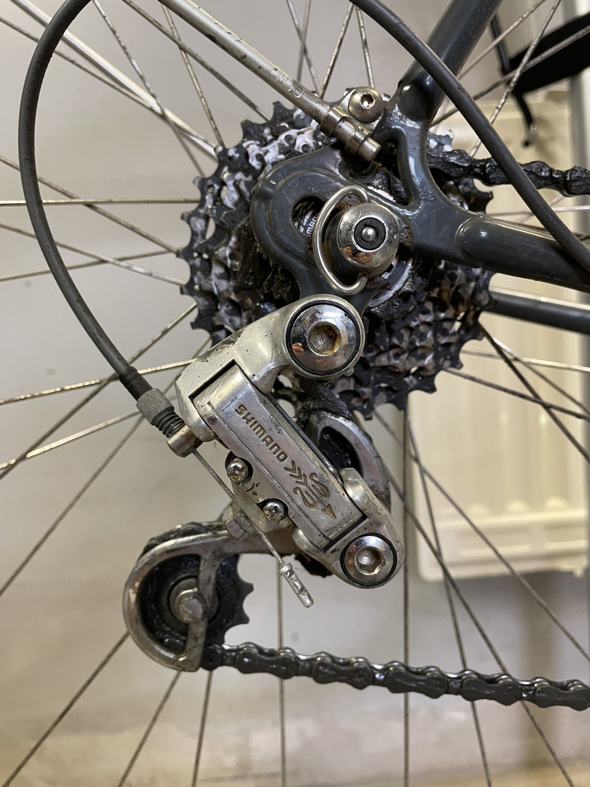

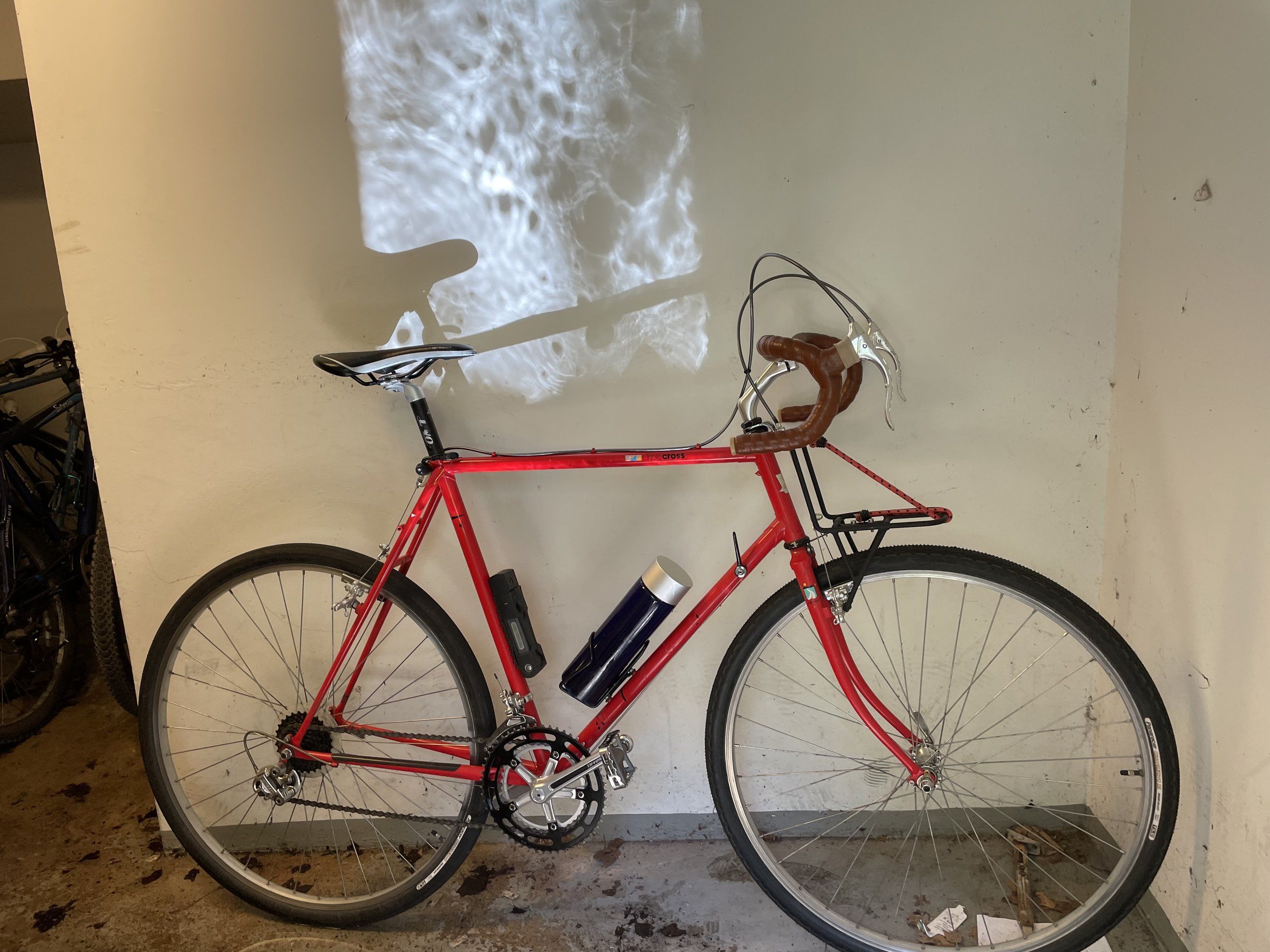

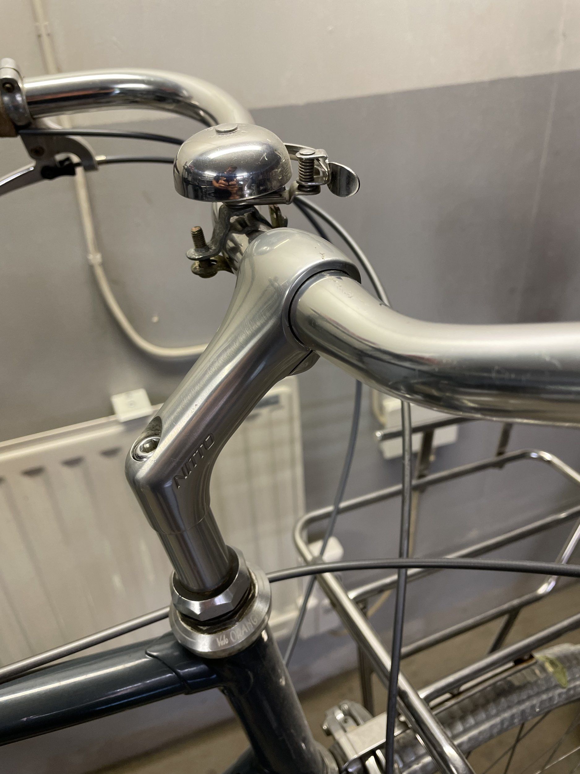

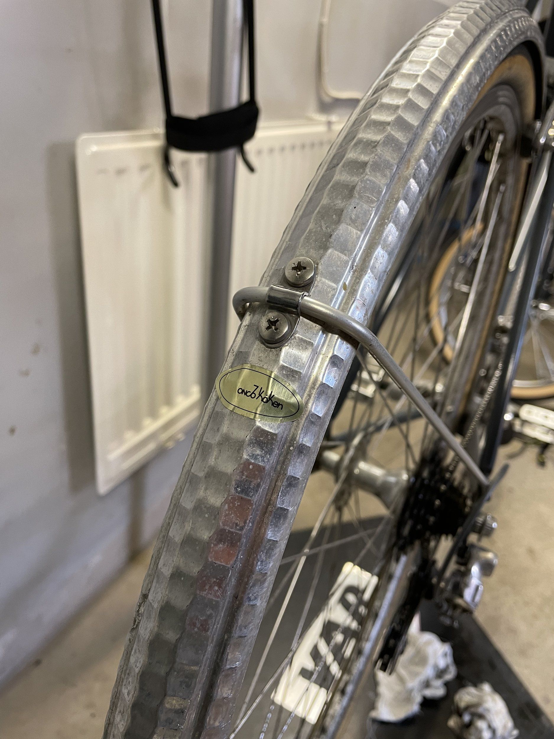

Som vanligt har jag ingen Miyata, men för en gångs skull har jag ett gäng delar, för tillfället ihopmonterade till en cykel, som skulle kunna passa bra på ett tilltänkt Miyata-bygge.
Styrändsreglage, Honjo-skärmar, Shimano "Golden Arrow"-grupp (heter den så?), välbyggda hjul med Sun XCD-nav och Ambrosiofälgar, Soma porteurrack, Nitto-stam (dock alldeles för upprätt för mig) och Soma-styre.

Ramen är en muffad Crescent-ram som jag inte vet så mycket om. Omlackad av tidigare ägare och ser ganska bra ut. Typ 58 cm cc så den är rätt storlek och allt, men jag tänker mig mer äventyr och mer däck.
Nu börjar storstädning av alla komponenter, och sen får vi se var det tar vägen. 622-hjul är nog inte vad jag sett framför mig, men eftersom jag inte ens har en ram så är det ju lite svårt att säga vad det blir av projektet. Tilltänkta cykeln ska iallafall ha styrändsreglage på antingen ett jättebrett bockstyre eller på befintligt Soma-styre kombinerat med en lång styrstam. Inga skärmar, kanske lite ruffig, fullt kapabel till att cykla genom skogen till badet. Typ.
Jag övervägde ifall säljaren glömt en nolla men verkade föga troligt att han annonserade två cyklar till samma pinsamt låga summa. Är extremt glad för din skull utan tillstymmelse till avundsjuka (helvete vad det krampar i snåltarmen). Kul dock att dealen "för bra för att vara sant" fortfarande lever och att det åtminstone var en i Happys nya subforum som knep den! (; vad var det för sun nav btw? frikrans/kasett? 126mm eller 130mm?

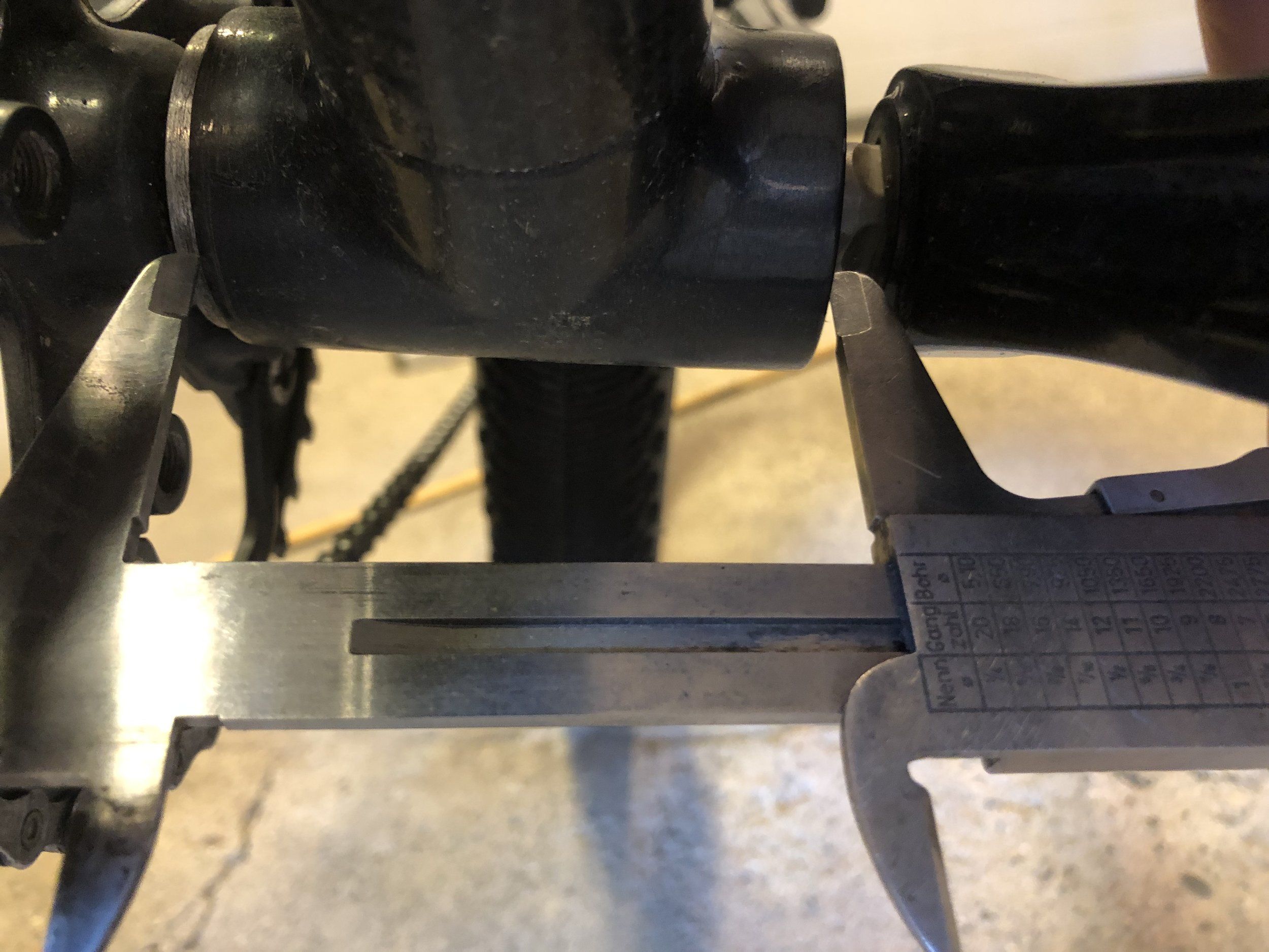

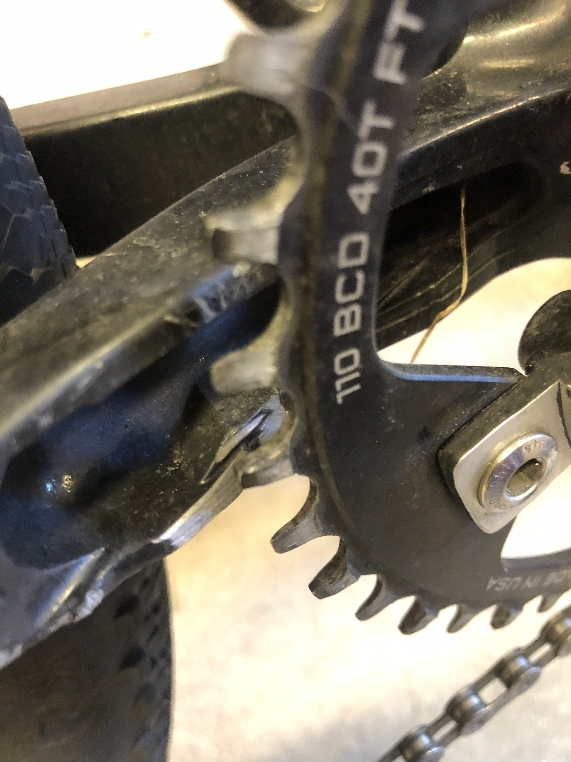

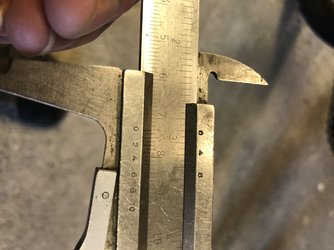

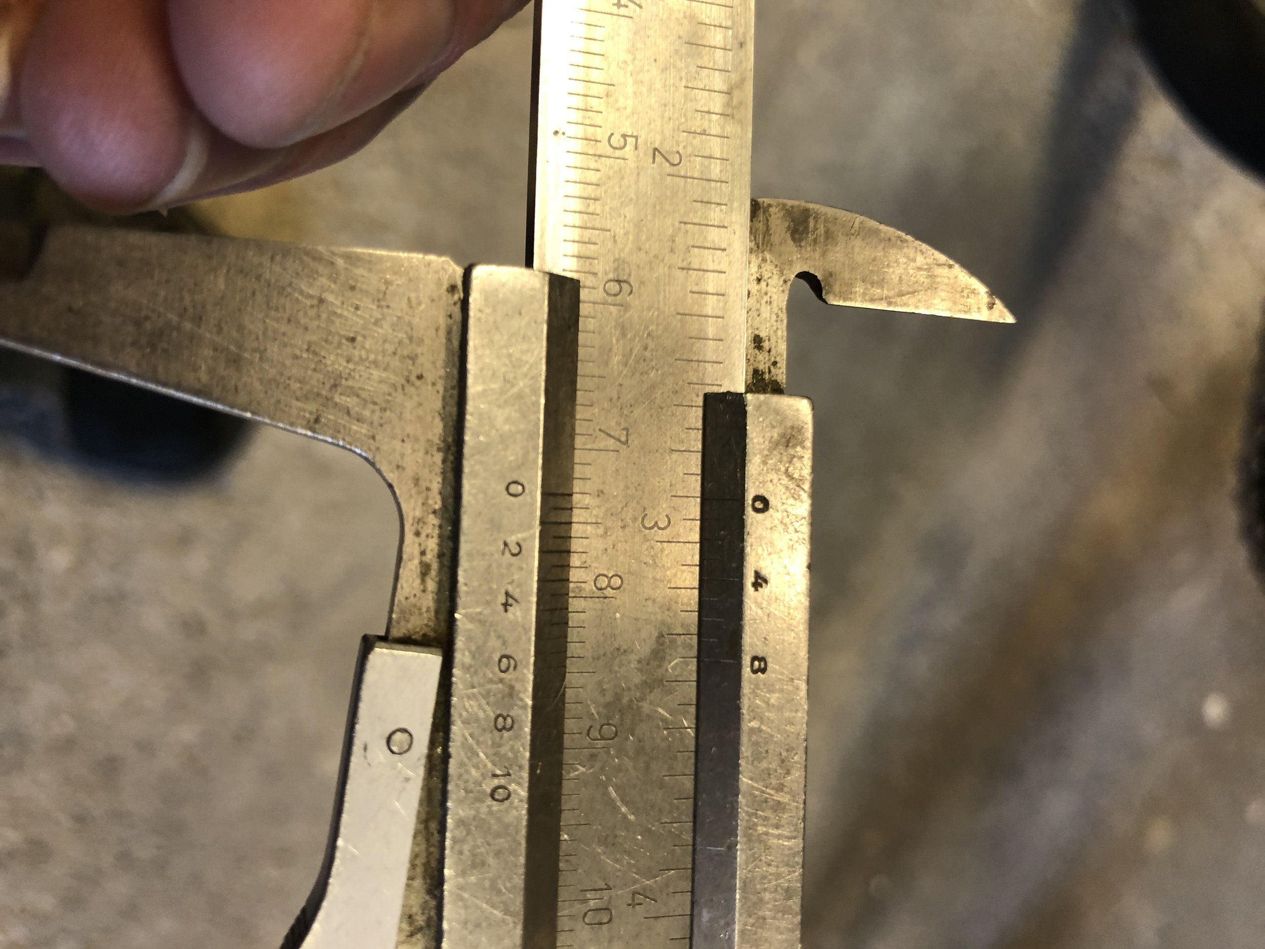

Använde skjutmått och fick det till 63mm. Ska dubbelkolla kmorrn men kändes konstigt. Har inte bestämt mig för 1x ännu men lutar nog åt det så blir nog en 122 axel iaf.
Visst är det en Valleyrunner Carbon du har?
Jag har 73/118 med 40s singelklinga på vevpartiets mellersta plats. Får en rak kedjelinje på tredje eller fjärde tyngsta . Var tvungen att fila ner 1-2mm i kedjestaget för att få plats med en 40 tandad klinga.
Stämmer bra. en -92a. Kan vara så illa att jag fick det till 63 fast skulle vara 73.. haha får verkligen dubbelmäta hemma ikväll. Tanken att köra på 36 eller 38T så borde funka. Använder du original armar eller något eftermarknad/modernare?
Vad kör du för utväxling bak?

Ja gör det, 38 borde få plats! Inte original, bytte till ett Shimano Lx fc-m560 för trippel. På drivsidan verkar dock armen ligga ~3mm längre ut än på vänster arm. Kanske har att göra med trippeldrevet som någon tidigare nämde.

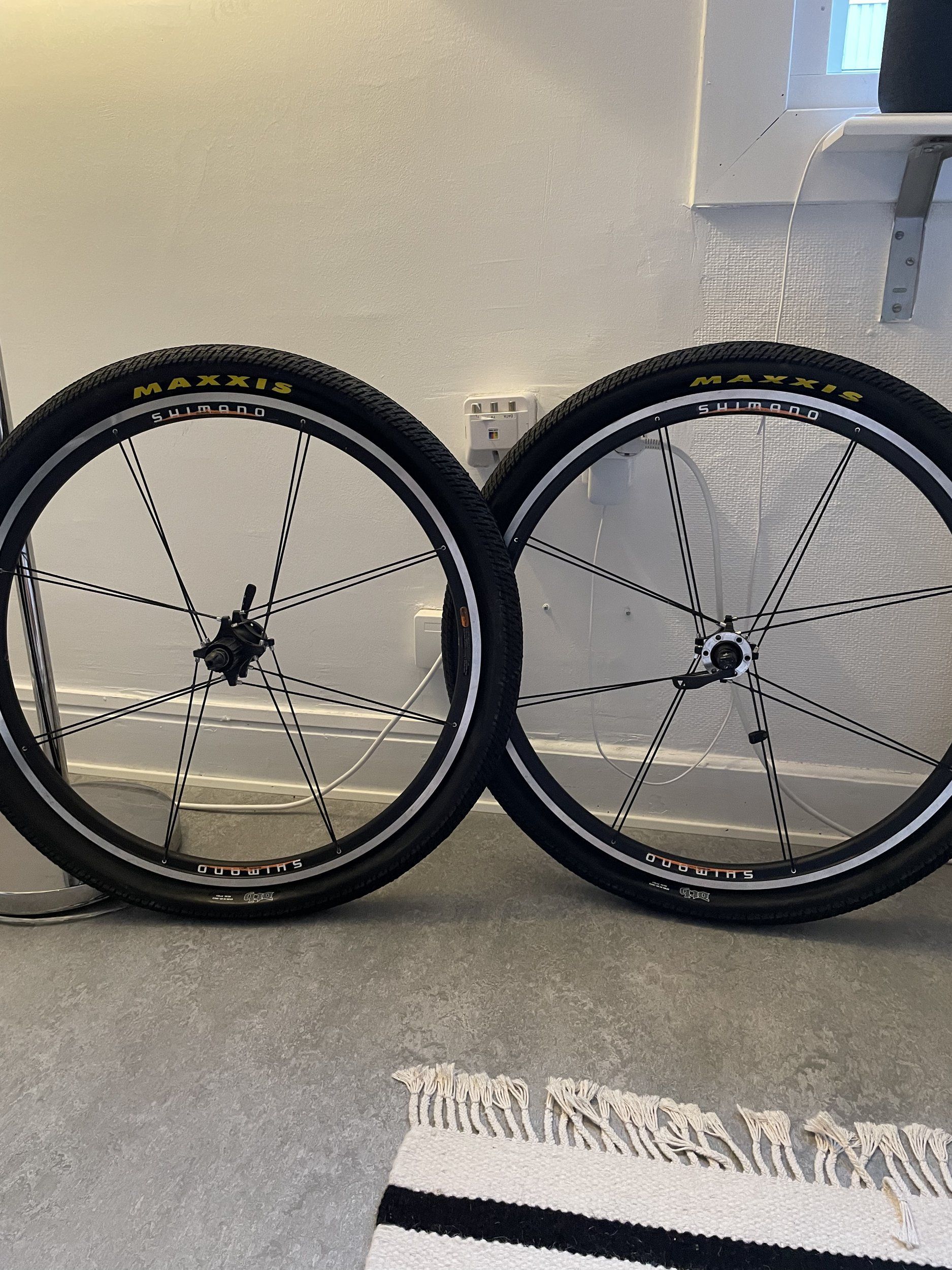

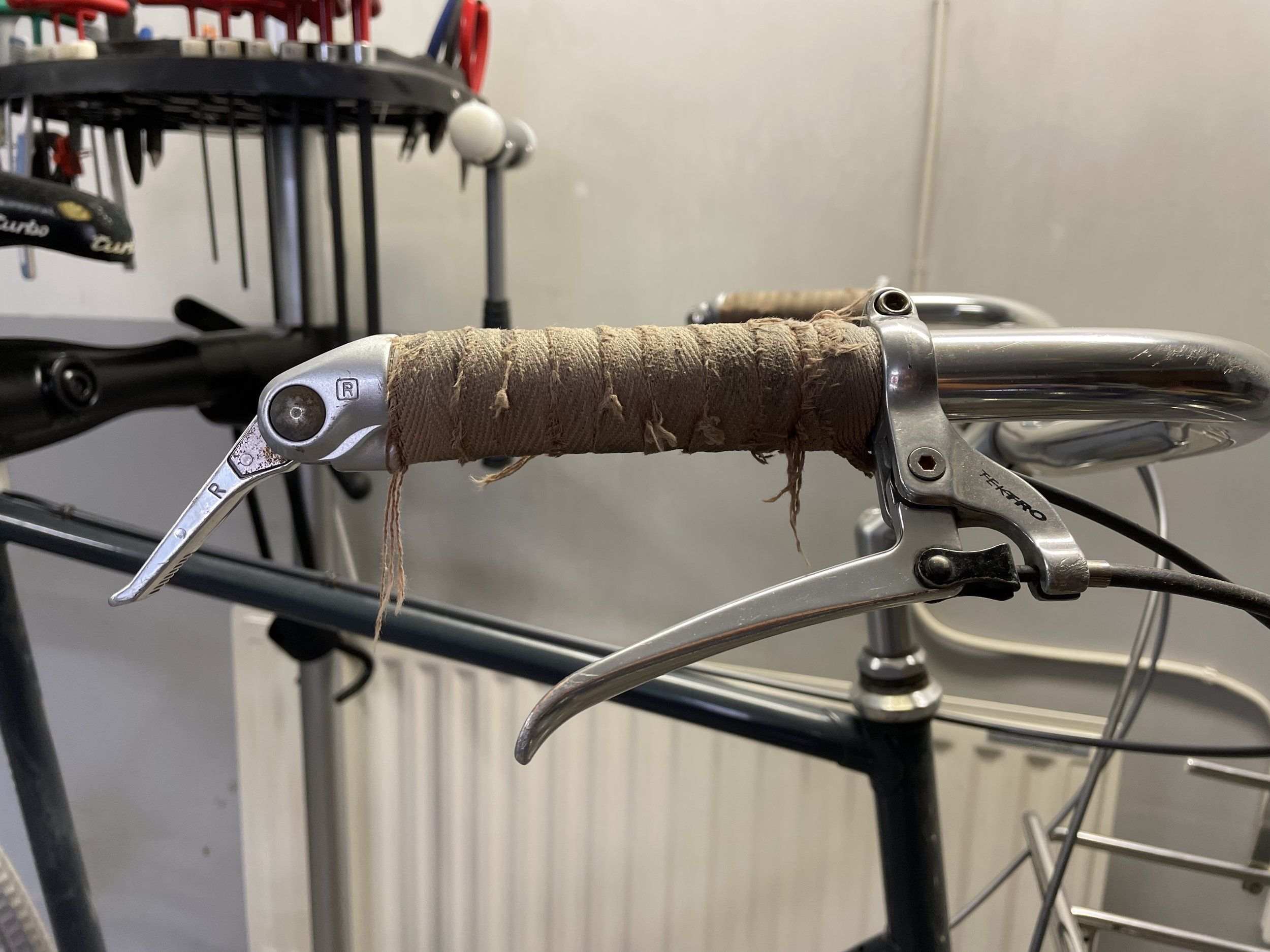

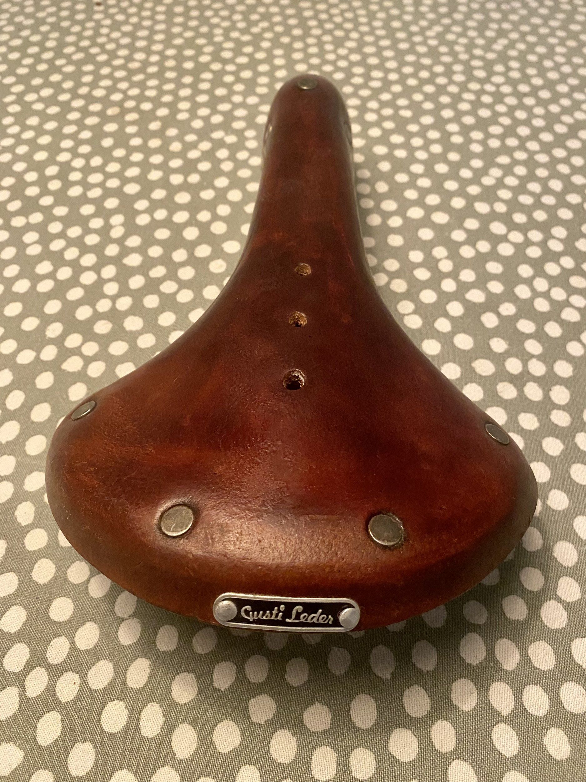

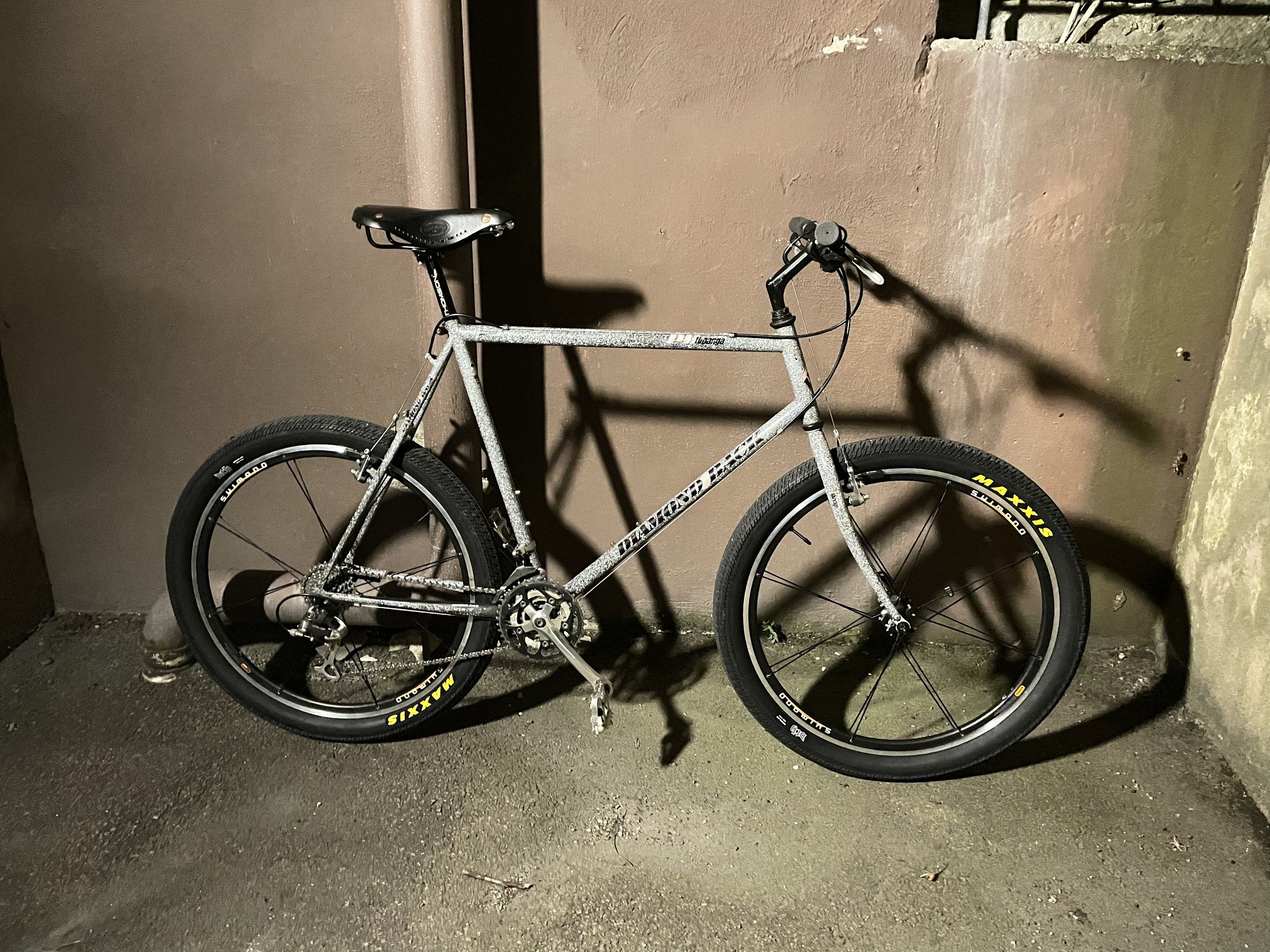

Jag har gjort en grej jag tror jag är nöjd med, under en tid har jag samlat delar till en stålis, hel xt grupp inkl hjulpar, men även ett annat hjulpar som ni får se (igen) nedan! Allt detta är ihopbyggt på en DB (läs framtida stål runnern) som min bror får rulla på tills jag har ramen jag vill, så ingen brådska men snälla ni hitta en!
En till grej, det kom här på happy upp något till min 3x och jag kunde helt enkelt inte motstå frestelsen. Hjulbyte blir nog även stambyte, hjulen är snabbare än positionen! Se före och efterbild och tyck gärna men ha då med i tanken, 3x bredvid den framtida stålisen!
Btw mitt knä bråkar fortfarande. Haft min första 4v semester vilket är en grej i sig! För knät har jag varit på småturer för att hålla igång knät som en fysio rekommenderade mig och knappt haft en sekund till övers, men jag läser det ni skriver, jag ser er!
@Kashmirsocialist , jag tycker 2.3” är för brett!

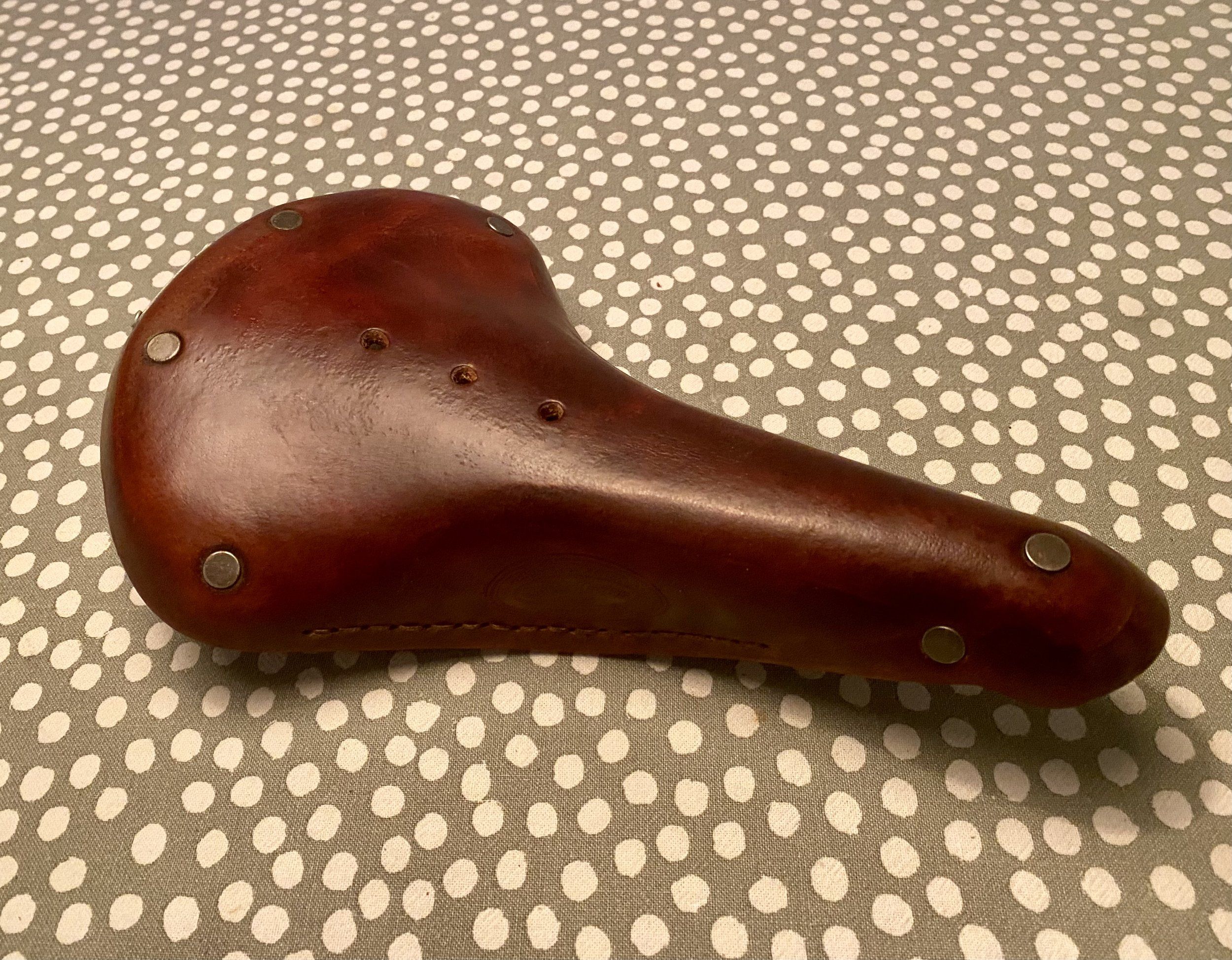

Testade även en Gusti sadeln du snackade om, hur lång tid tar det innan den mjukar till sig? Nu känns den hårdare än sten. Kan man typ koka (eller något annat) för att skynda på processen? Hört något om minkolja?

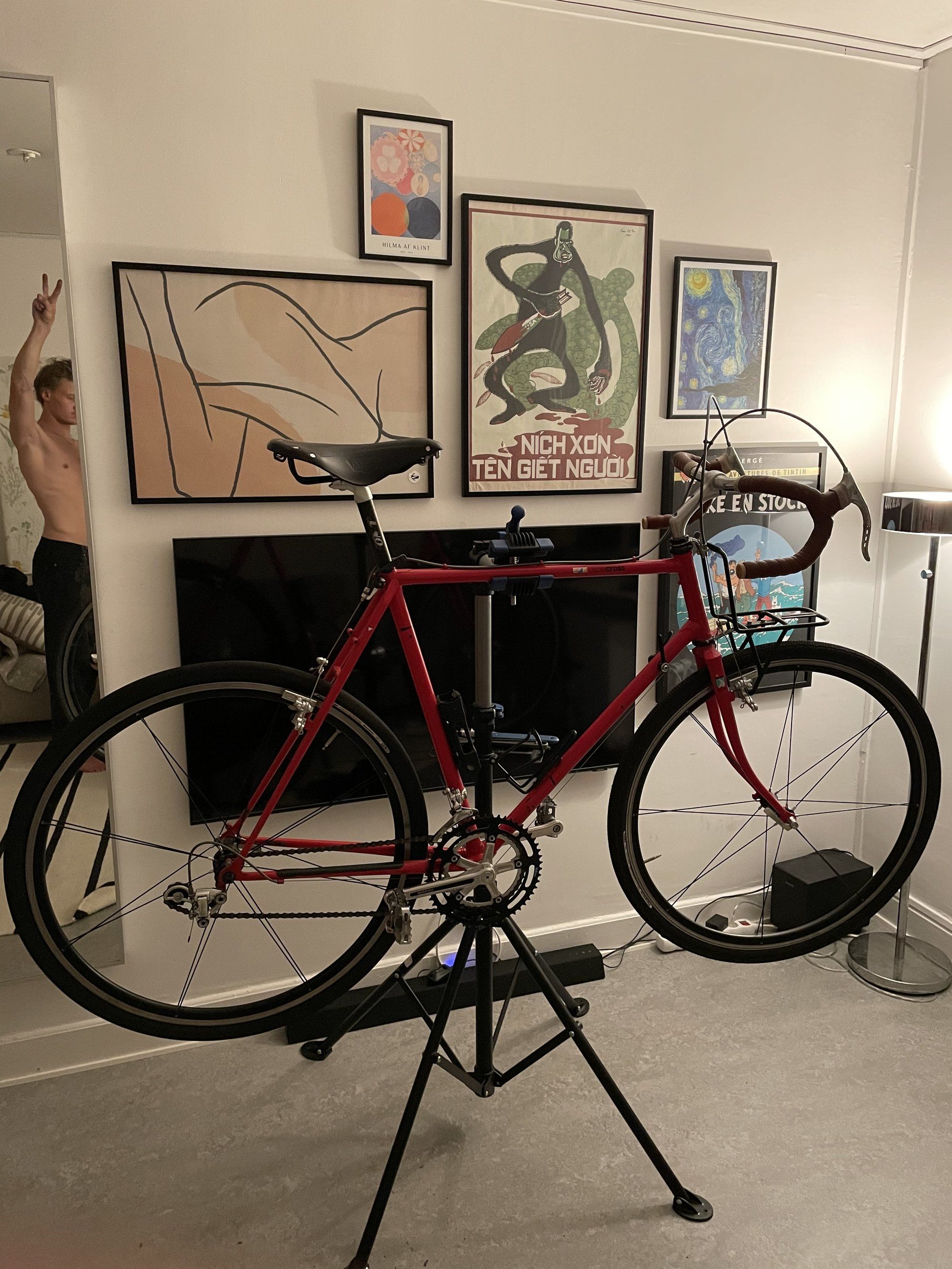

Ursäkta kassa bilder, allt klart efter 22 idag och är ivrig att visa er! Kommer nog bättre!

Gustisadlarna tar lång tid att köra in, säkert 100 mil. Å andra sidan är de i bättre läder än t ex Brooks, är min upplevelse. Om du blöter ned sadeln och kör några mil blir det en genväg till en mjukare upplevelse, sadeln kommer inte att säcka ihop. I övrigt, tja, jag har nog nån påse du kan få med Brooks ”proofide” som sägs mjuka upp lädret och förkorta inkörningen, men hur mycket sanning det ligger i det påståendet har jag ingen aning om.

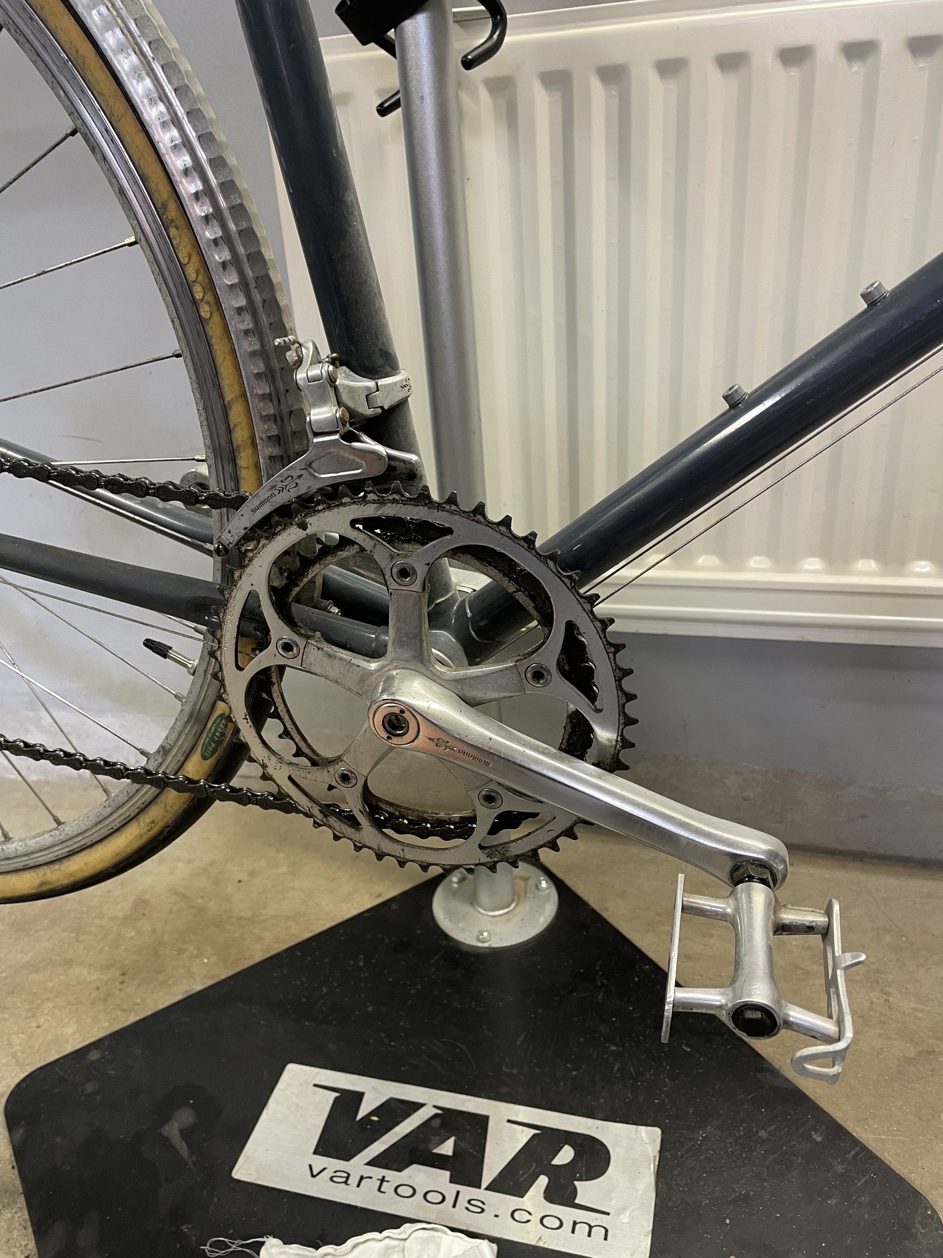

Här är min Berhard H. Den har gått ganska långt på mina vardagshojar under två år och har precis börjat få gropar efter sittbenen.
Det är den av mina sadlar som har den allra finaste patinan. Modellmässigt väldigt lik en Brooks B17 i standardbredd.

Den där DB:n ser ju rätt trevlig ut i geon…? Om den är det och om den inte är gjord i blylegering så får du slänga Miyata-klibbor på den och köra den som den är! ?
Ang. sadeln så tror jag - likt Nilecitys farbror Barbro - inte att det finns några självklara genvägar till en perfekt sadel. Om den är motsträvig och man skyndar på processen så riskerar man att den åldras i förtid (om än med följden att man kan använda den, vilket har sina poänger). Om man verkligen biter ihop och tejpar röva full av silvertejp för att stå ut men kör och kör tills sadeln sitter som vore den en keps så kommer man förmodligen att ha en sadel för livet. Frågan är väl bara hur lång tid det tar och hur mycket silvertejp man har råd med fram till dess? Testa proofide eller liknande vaxbaserat. Som ett av många offer för Myten och Sanningarna om Lädersadeln så hade jag dock undvikt olja. Inte för att jag vet utan bara för att jag har hört att det ska vara dåligt för lädret.
Är den bekväm i övrigt? Om den är det så hade jag käkat #5 till frukost och väntat ut sadeln. Om inte så hade jag rullat ned till Karl Johansgatan och testat mig igenom Mästers sortiment av andra sadlar.

När det gäller nya och hårda lädersadlar tror jag på vadderade cykelbyxor under inkörningen. Mina Brooks är ännu omonterade i väntan på det.

Nej jag satt och kollade till min lila Miyata som är 650b, där fanns gravelking ss, Panaracer Pari Moto, WTB Horizon och något mer som alla såg typ samma lika, lite olika vikt men inte så farligt stor skillnad med tanke på att det är trådlöst och jag inte har vikten av vajern bak dit!
Knäet, har du varit på Veloform vårdcentralen och fått det kollat? Det låter som nån slags inflammation? Ta det vackert, vi behöver dig!
Kul att läsa om projekten, keep it comin’!
Den är blytung, något i stil med Stenas ankare. Jag tycker den ser bra ut, kändes bra på en snabb runda runt kvarteret, men kommer bli min brukscykel under way out west nu till helgen så recension kommer, om den önskas? Det är trots allt en db..
Ja men sant som ni säger, "inte att det finns några självklara genvägar till en perfekt sadel". Jag är av natur en man med otroligt dåligt tålamod, men jag har nog hellre 3 lätt påskyndade sadlar genom tiden än 1/3 av tiden en sten!
Min tanke med skinnsadlar är att de blir skönare och skönare, nu 3/10 skön. Men åker man ner till Karl Johansgatan kommer man antingen hem skeptisk till sina val eller två däck a la N3wton och sadel a la LWB och jag blir mister a la pank!
Jag ska nog boka in en tid hos sportrehab för både axel och knä! Men enligt en vän som arbetar som fysioterapeut sa något som att jag skulle föreställa mig ett skavsår i knät, samma rotation måånga gånger knät inte är helt van vid bli ibland så. Men genom att använda det så pumpas det runt ledvätska som kan likna fettet i vevlagret, ja killen cyklar!
