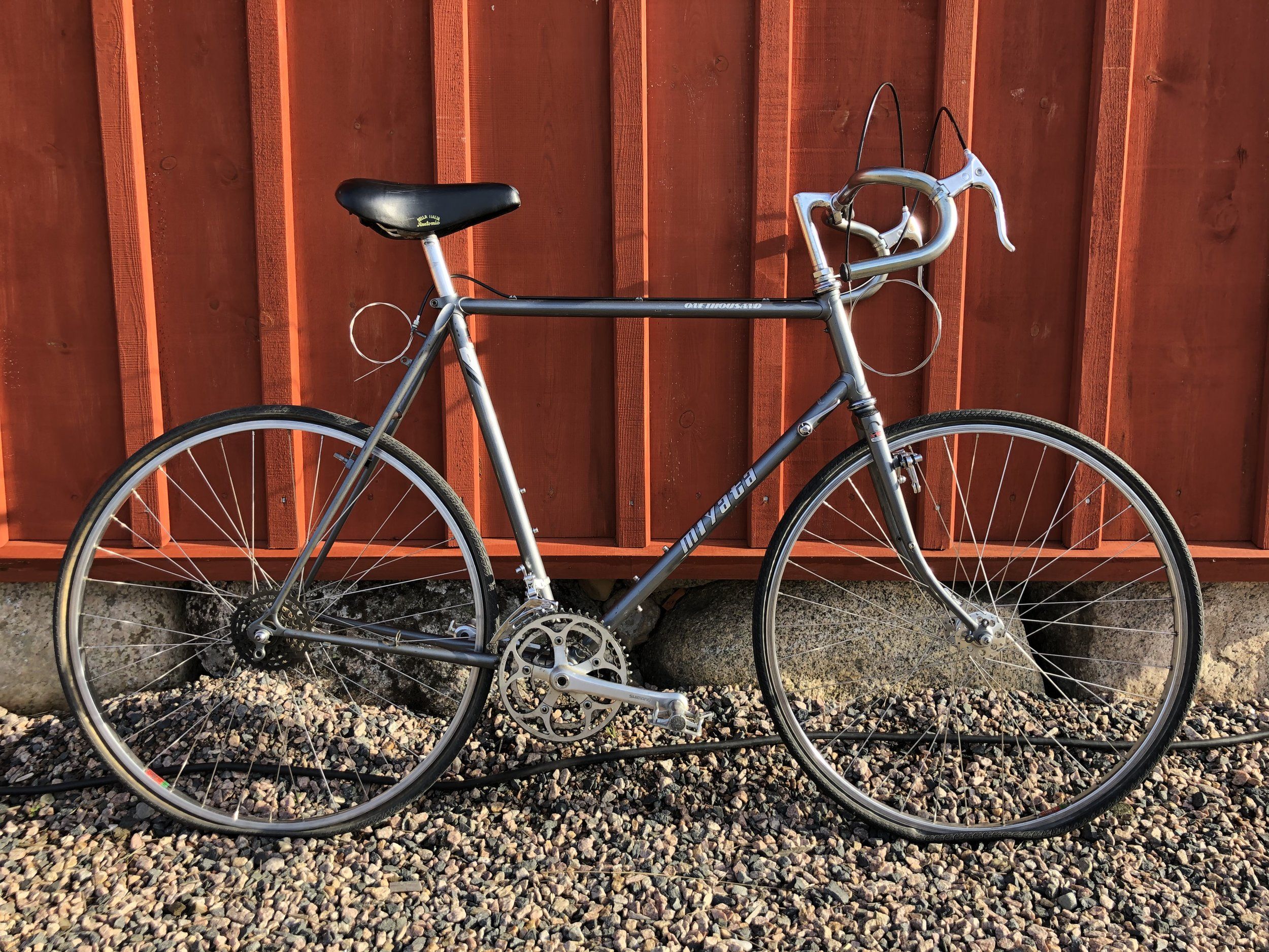

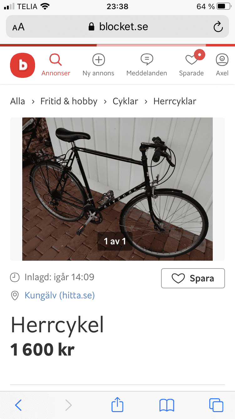

Ännu en ”Myata” på blocket:

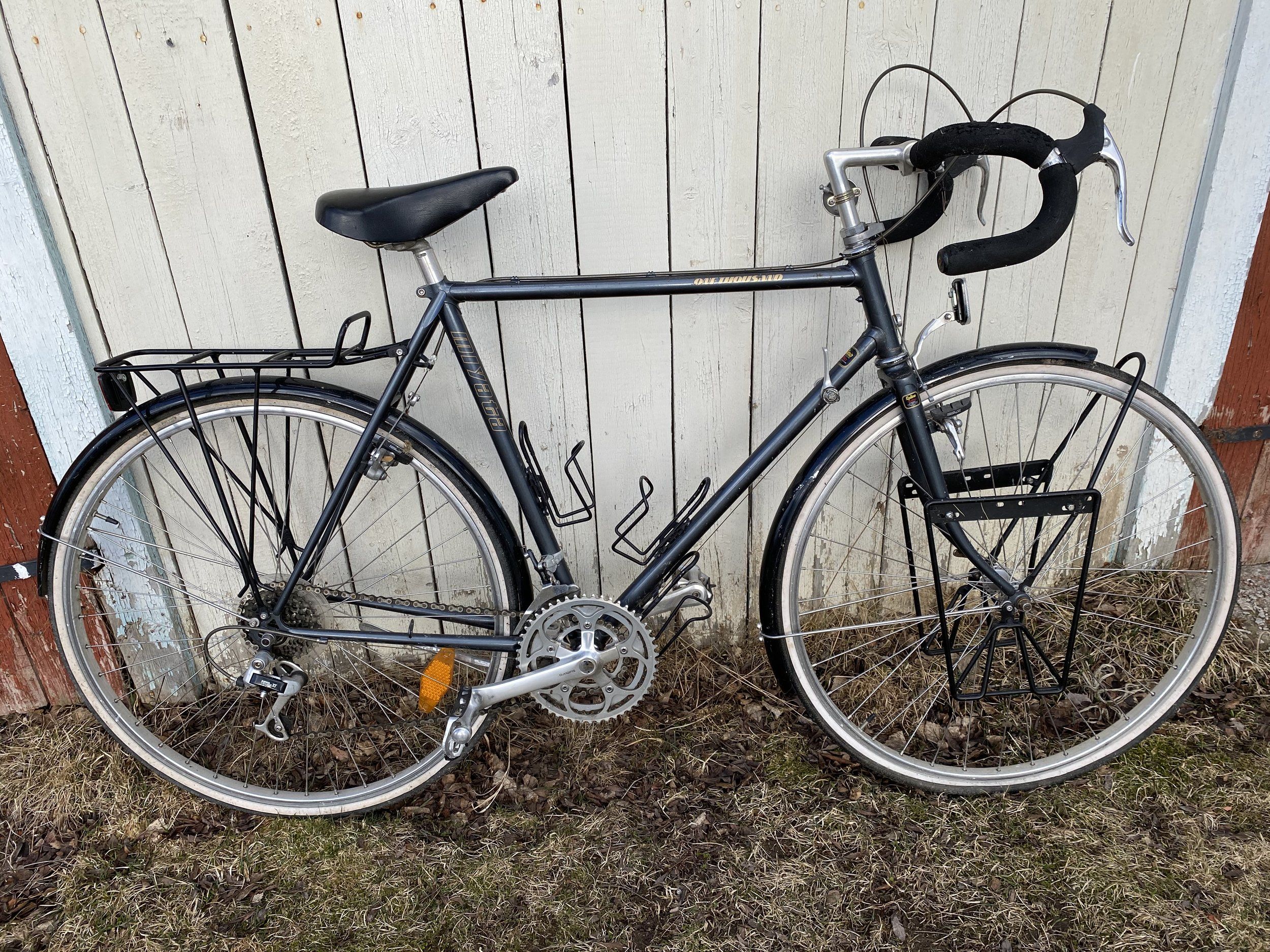

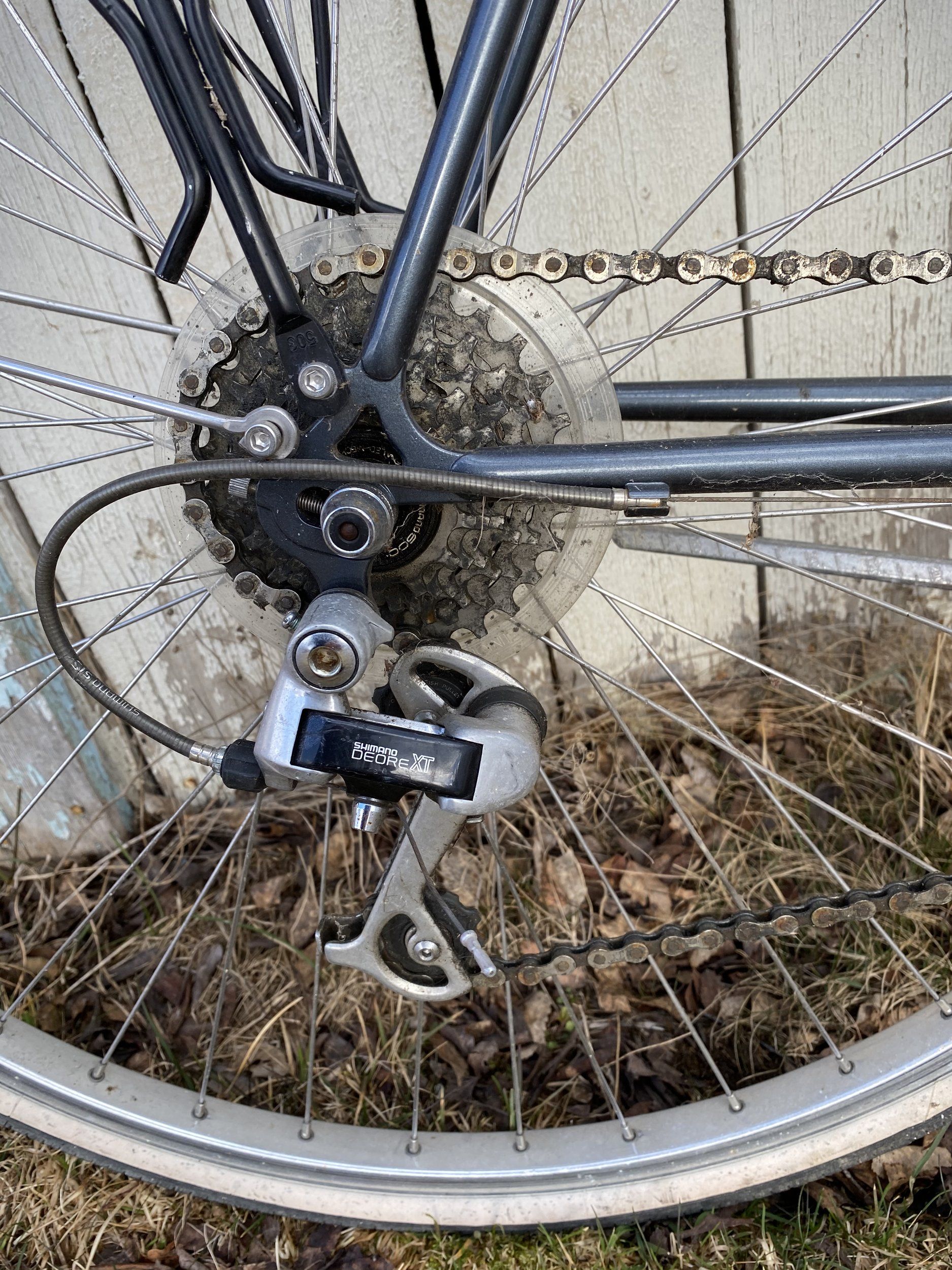

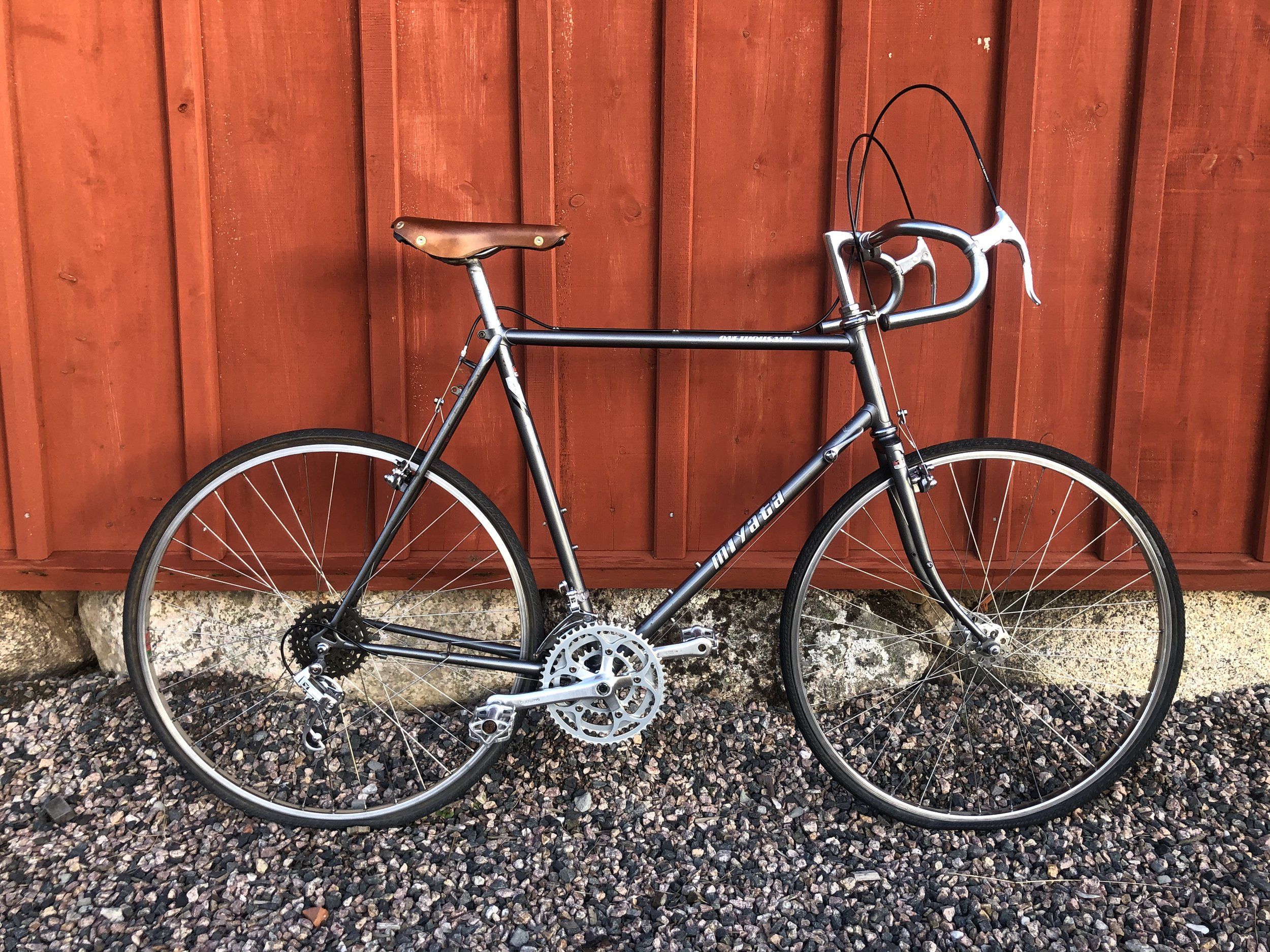

Jag köpte Miyatan i Gävle. Kom på att jag har ont om plats och antagligen inte kommer göra något med den närmsta tiden. Någon annan som är sugen? Ramen är strukturellt fin men har lite märken i lacken, ingen rost. Strl 56-57. Bromsytan på fälgarna är slut. Vev- och styrlager verkar ok. Originaldäck!

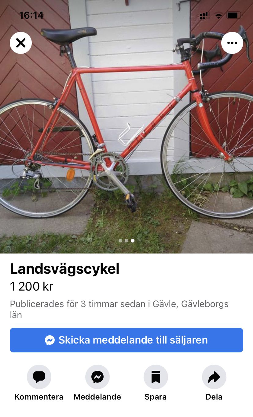

Säljs för övrigt en rätt intressant Koga Miyata racer på fejan för 700 spänn, av nån snubbe med nystartad facebookprofil som har tre andra hojar ute samtidigt och som är VÄLDIGT sugen på att man ska köpa omedelbart. Alla varningsklockor ringer.

Inget superskick? Du behöver komma hem till mina skjutsar och få dina sinnen kalibrerade. 😀
Grattis!
Tackar tackar!
Blev lite orolig när jag pratade med säljaren inför dagens upphämtning när han nämnde att han är 186 cm lång, skulle cykeln visa sig större än vad den såg ut på bild? Men 56 cm kommer bli perfekt för mina 175 cm.

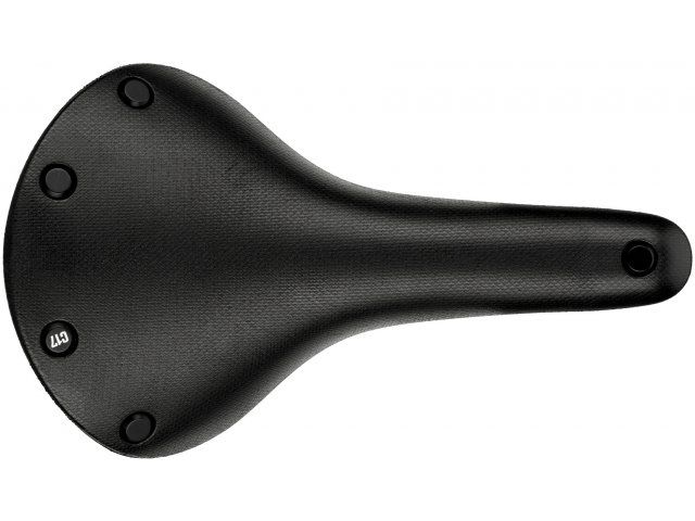

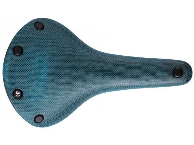

Vilken ska man välja? Svart funkar ju alltid, men är det inte lite trist? Den blåa måste man ju hitta en matchande styrlinda till, men jäklar vad snyggt med den gråa ramen, lite blåa färgstänk, bruna däcksidor och så en del bling på det.

Tycker att du ska tänka till ordentligt och sedan bygga den enligt din egna vision av hur cykeln ska se ut. Tror det blir bäst så. Med det sagt, den blå är snygg. Mönstringen påminner om Miyatas originalsadel som jag har på min path runner.

Jag skulle välja svart för jag är en medelsvensson, mellanmjölk... normalsaltat... feg.
Så du måste ta blå!

Om du inte känner för att köpa nya fina färger på Crivets (jag blev sugen!) så kommer det en C17 hem till mig med, men i svart med silvernitar. Kanske passar bättre med silver på din hoj än svart? Då kan vi byta.
Edit: för på min jonne kommer det vara massor med färger, men silver är faktiskt inte en av dem...

Hade nog tänkt att det blir bra med svart, får se hur det ser ut med allt monterat om nån månad eller så. Om du orkar vänta så länge.

Klart det skall vara blått (eller vad man nu kallar den där färgen, var är Bengt Grive när man som bäst behöver honom?)! Kan hålla med om att det kanske varit ännu bättre med silvriga nitar, men det finns ju andra inslag av svart redan så det blir nog funkis. Och inte i mittfåran, men den kan vi ju redan...

Petroliumblå är benämningen, men Bengt hade nog smällt till med något mer fantasifullt.

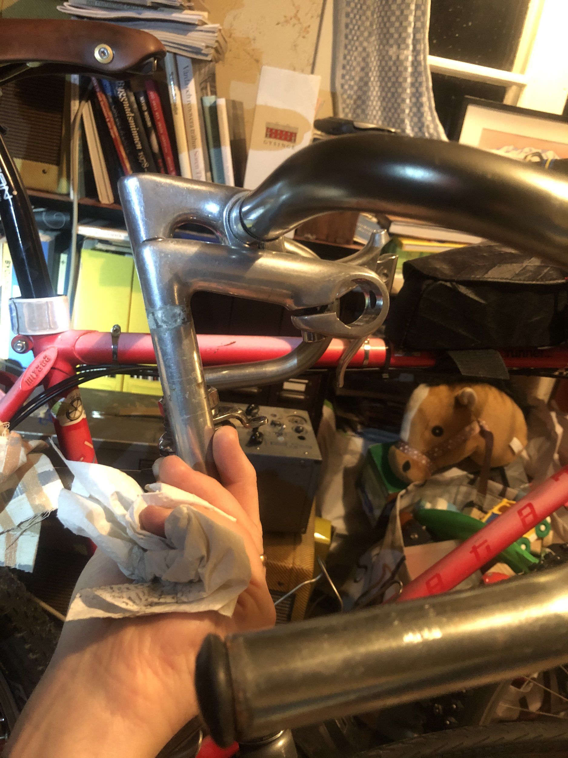

Med sadeln ställd på rätt höjd så var cykeln vid en grov jämförelse med Norrskensflamman, min 20,5 tums On/Off RoadRunner som passar mig tämligen perfekt, nästan identisk sett till vilken sittställning jag kan hoppas på.
Jag har inte mycket landsvägsprylar i mina gömmor, men en gammal 1” stam med den fantastiska kombinationen kort men hög fanns. Med originalstammen utbytt mot denna såg geometrin ännu mer lovande ut.
Nygamla stammen på plats i högsta läget och originalstammen hållen i sitt högsta läge. Onekligen en viss skillnad:
Visa bilaga 471556

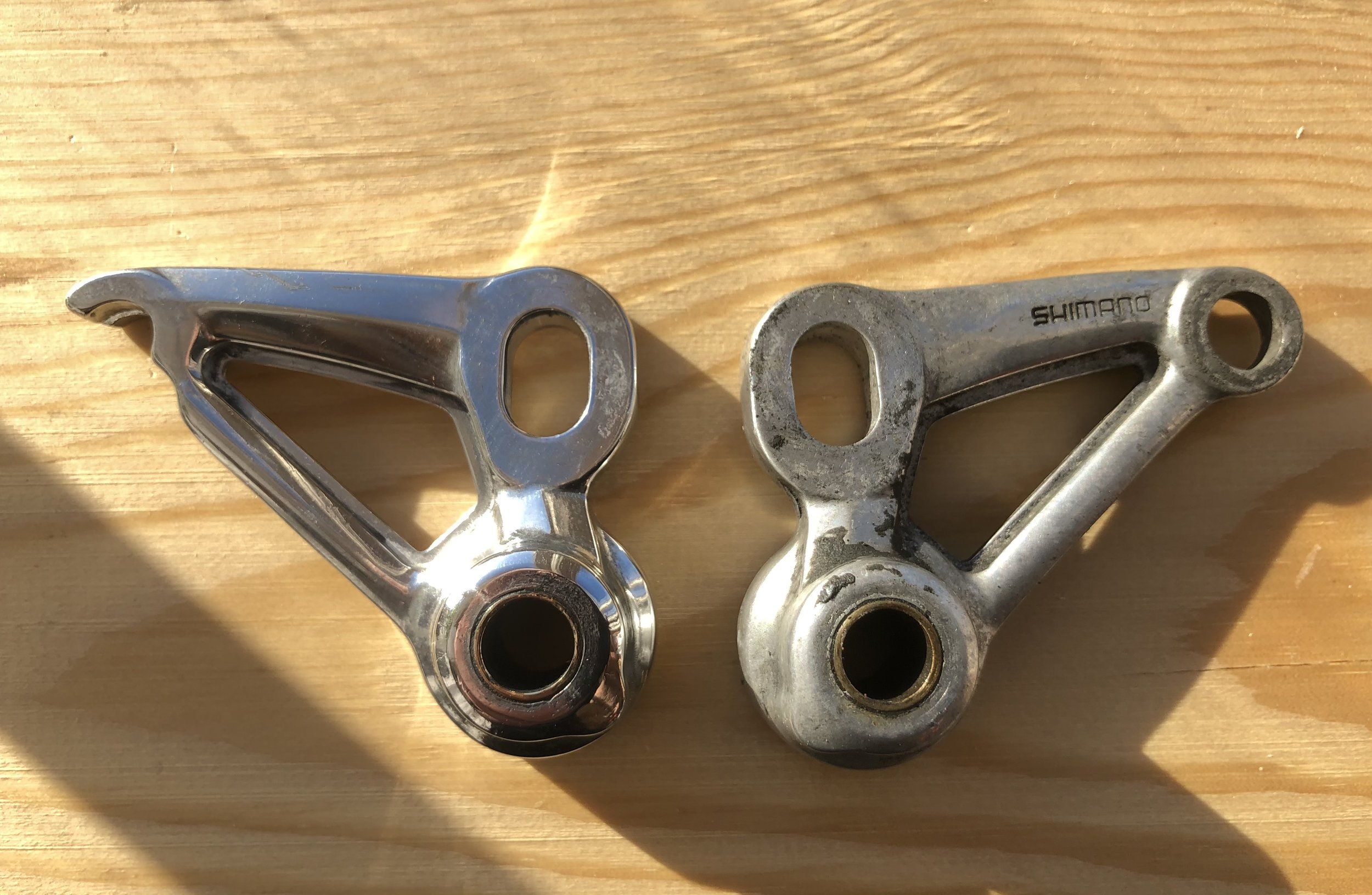

De gamla XT cantileverbromsarna tar sig fint med en omgång Autosol (ledtråd: den vänstra är putsad, den högra väntar på sin tur):
Visa bilaga 471557
Vissa delar på plats provisoriskt. Det ska nog kunna bli nåt:
Visa bilaga 471558
Omdömena om Miyata 1000 är som ni säkert känner till överlag mycket positiva, men det som återkommer är att modellen de facto är pigg (”sprightly” brukar den kallas, har jag nu förstått) men den är TUNG. Om det stämmer eller inte får andra avgöra, men om den så hade haft en inbyggd tegelsten så hade det inte bekymrat mig ett spår. Om det ska sparas vikt någonstans på mina ekipage så vet jag var det är. Däremot blir arbetsnamnet utifrån dessa båda kännetecken, tung i faktisk vikt men ändå med lätt känsla, Led Feather (kan ni er Led Zeppelin-historia?), eller Blyfjädern.
I väntan på Sanningens Ögonblick när jag kommer ut och kan cykla på den och verkligen känna om/hur den passar mig så jämför jag de uppmätta måtten och utseendet på min med bilder på andra touringcyklar. Sadeln på rätt höjd på bilden ovan och styret i höjd med sadeln, det vore väl fan om inte detta skulle funka?
På tal om sadel. Den hemska läderklädda plastsadeln som följde med kommer att få en plats i kuriosakabinettet. Innan cykeln skickas till fronten ska den få en egen GB-sadel, ikke sant?

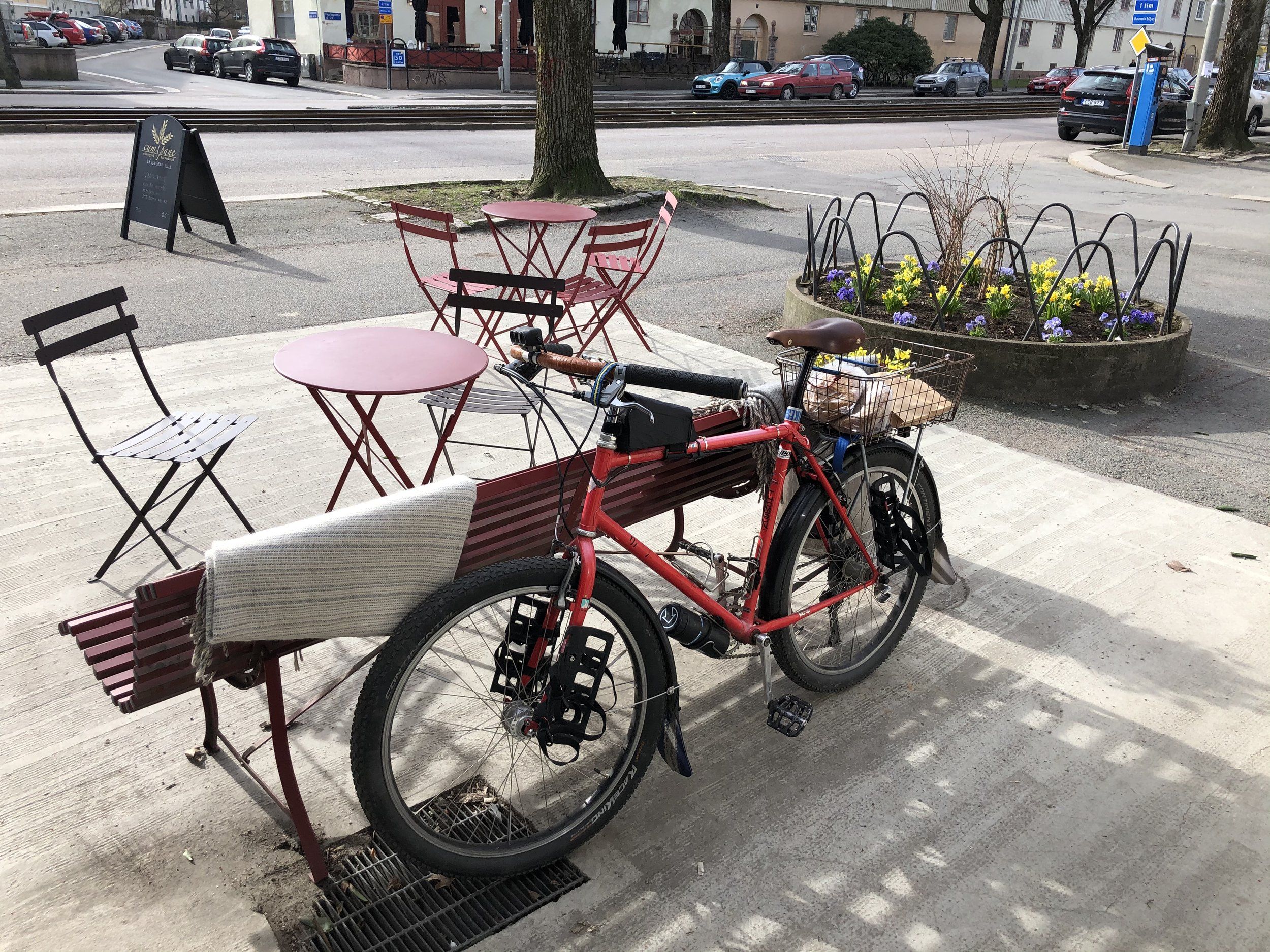

Jag tog mitt skägg och Norrskensflamman med sin muffade stålram, för dagen uppklädd för basket-packing, och cyklade till det lokala ekologiska surdegsbageriet i Majorna och köpte fikabröd till förmiddagskaffet. Väl där skrek jag "BINGO!" i högan sky. Men då var det nån humorbefriad liten redekålle som påpekade att för att få hipsterbingo så måste man dels cykla i jeans, dels köra fixie. Tråkigt när sånt händer.

Ganska precis den där korgmanövern har jag tänkt mig på min valleystridsvagn fram eller baktill. Har du hittat på nån fiffig temporär fästanordning eller är det buntband helt enkelt? Edit: ser ju änden på en blå packrem nu, kanske är det boven?
LWB
Visa din Miyata!
Mnjo, jag funderade lite kort på hur jag skulle fästa den. Sen blev det Alltings Universalverktyg, Biltemas 1m remmar. Inte snyggt, men fult och lätt löstagbart.

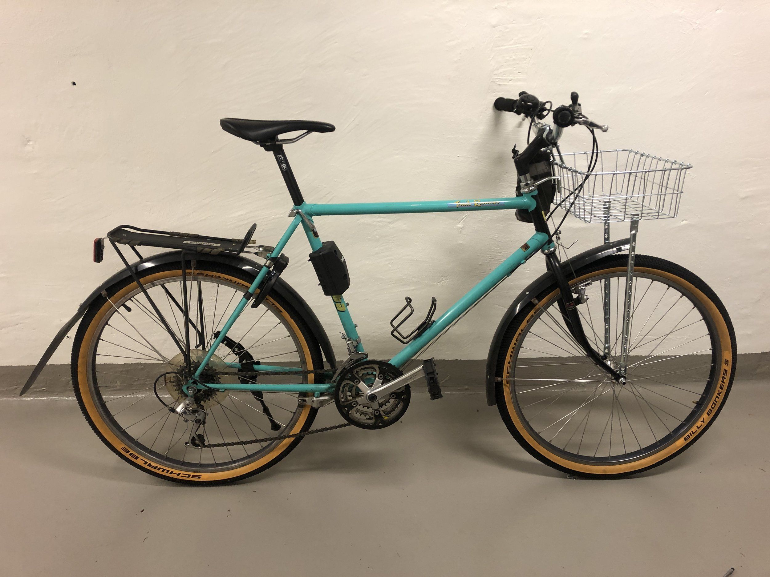

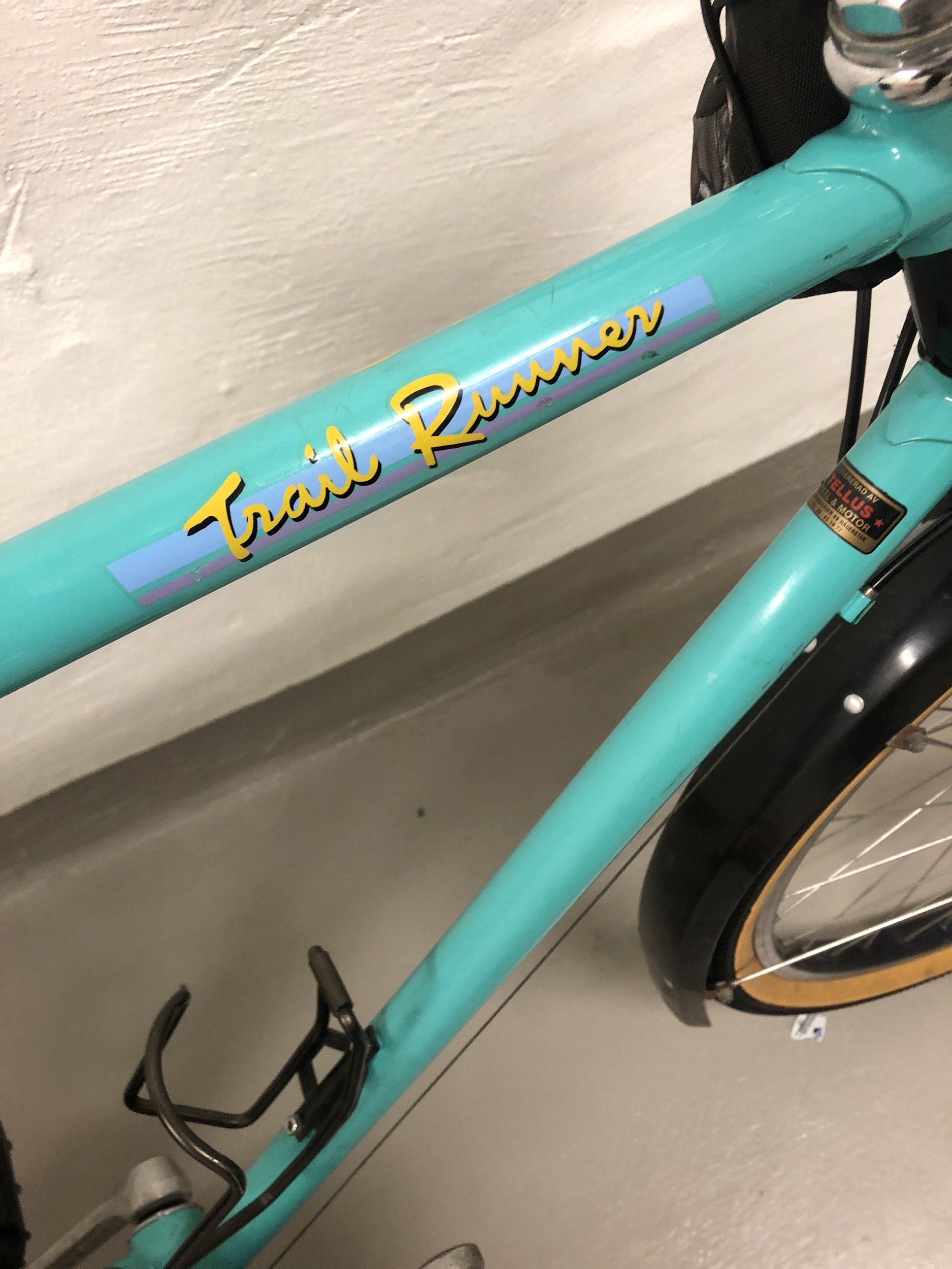

Visa bilaga 480463
Här är min ny fyndade trail runner! Påväg att bli min farsa cykel ;) vad borde göras mer på den ?
Bra fynd, jäklar vad fina de där lite äldre ramarna är, och extra plus för Tellus-klistermärket. Vete sjuttens vad som "borde göras", men nog skulle det bli prydligare om du rätade upp pakethållaren. Kanske inte går iofs, den är väl för lång baktill. (Men Peth verkar ju ha några true Miyata-paketor i sin skjul-stash)
