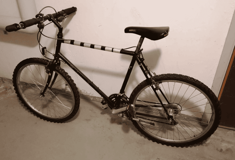

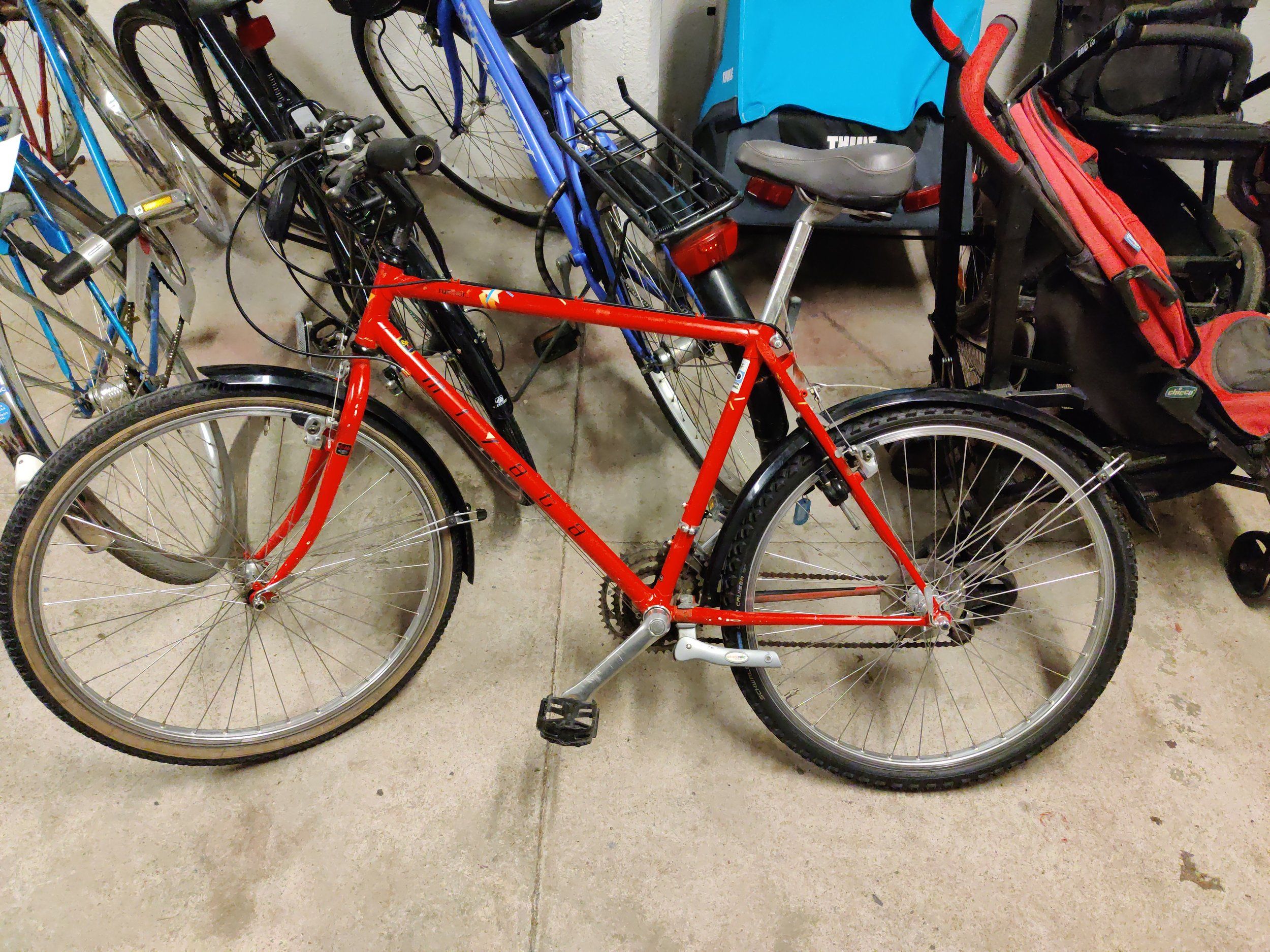

Börjat plocka bort saker nu ,
upplever den som i bra skick.
Cyklar imorgon till jobbet på den och kommer få plocka bort mer och börja sätta på saker i helgen.
Tramporna känns rätt trista, styre, sadel etc men växlarna och bromsarna etc verkar vara topppp

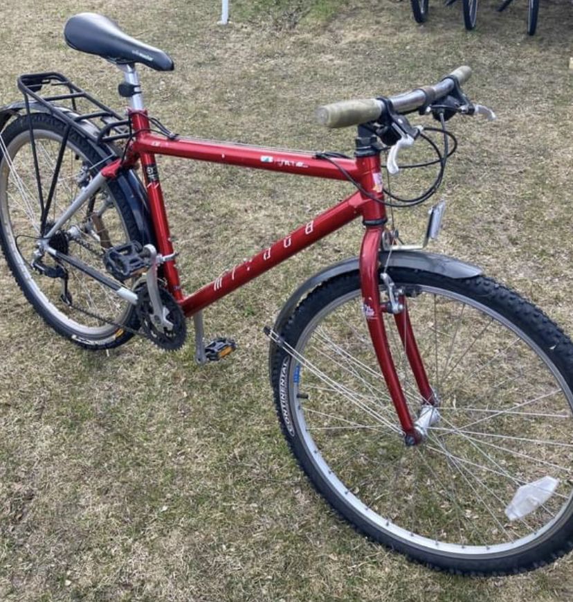

Visa bilaga 487286
Sadel, pedaler och handtag brukar dels vara ganska mossiga på dessa cyklar, dels är det ofta personligt vad som passar vem. Om du redan har några kända favoriter så kör på dem, annars känn dig fram.
Det ska bli roligt att följa utvecklingen!

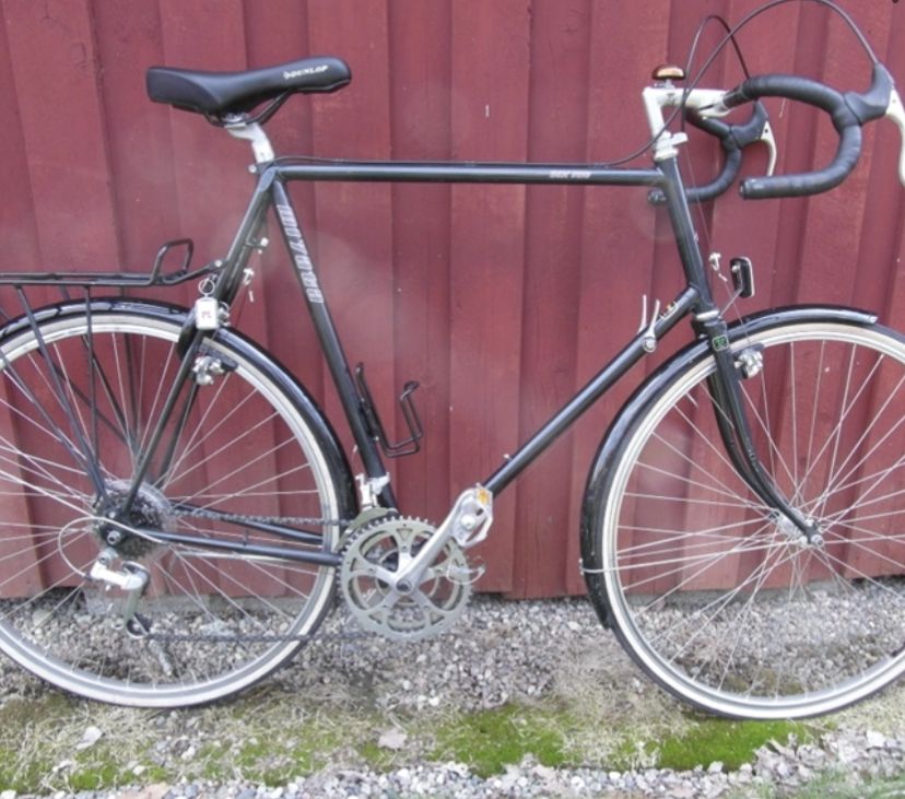

När det egna stallet inte med den vidaste tolkningen kan sägas behöva utökas med fler cyklar så får man, när det likväl dyker upp objekt, inleda sina vänner i fördärvet.
I krassare ordalag kan samma förhållande beskrivas som att det torde vara allom bekant att det enda som en missbrukare ägnar mer energi än det egna missbrukandet är att få med sig polarna på en (dvs 15) öl. För då sitter han inte och super, utan han knäcker en kall ihop med en vän och vem vill väl förvägra honom den glädjen?
Vad ovanstående har med cyklar att göra begriper jag inte själv. Men efter att ha bedrivit spaningsarbete åt en vän efter lämpliga Miyata-objekt så åkte han igår för att titta på och köpa en av två cyklar hos en säljare. Det bar sig inte sämre än att han köpte båda två, en lite dassigare On/Off med uppgraderade komponenter och en fräschare SportRunner med fungerande men sömniga instegskomponenter anno dazumal.
Jag ser fram emot att få besiktiga objekten - bilder kommer så fort jag har några! - och jag antar med lite väl stor entusiasm rollen som Vergilius på hans nedstigning i Miyata-helvetet.
Planen är, tror jag, att bygga upp den ena som en lite roligare medeldistanspendlare och vardagsäventyrare och att hålla den andra i rull som gäst- och/eller backup-cykel.

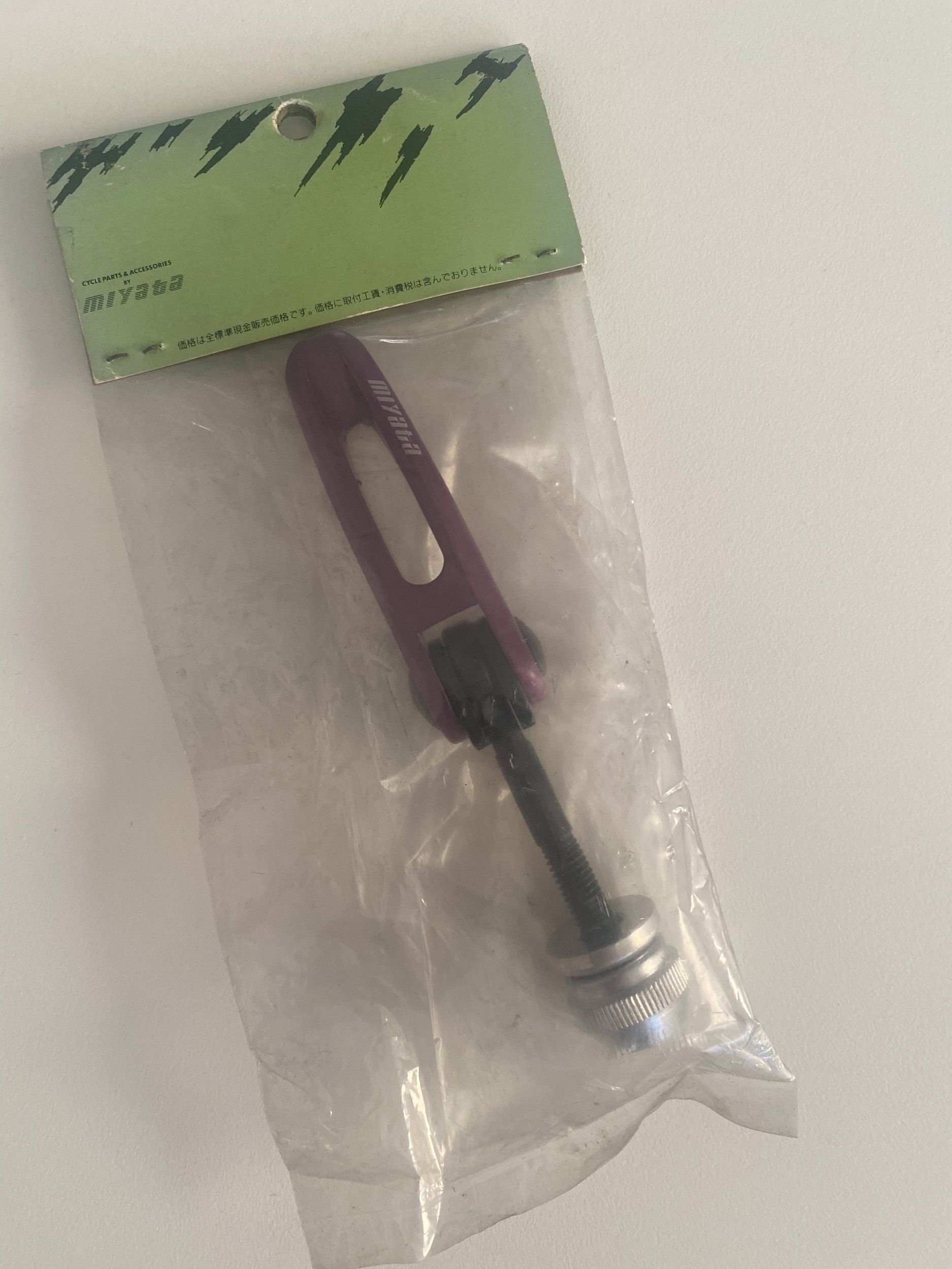

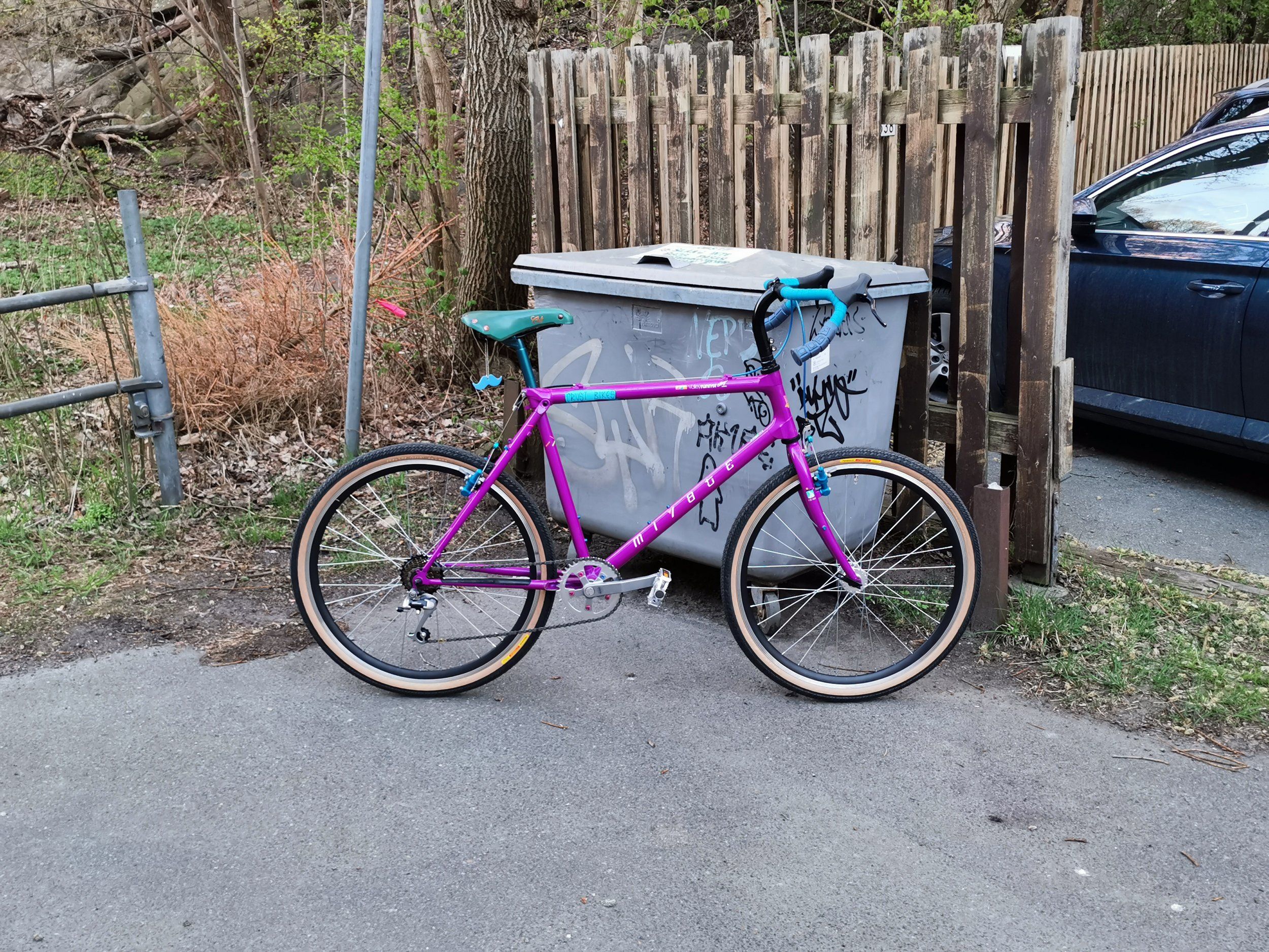

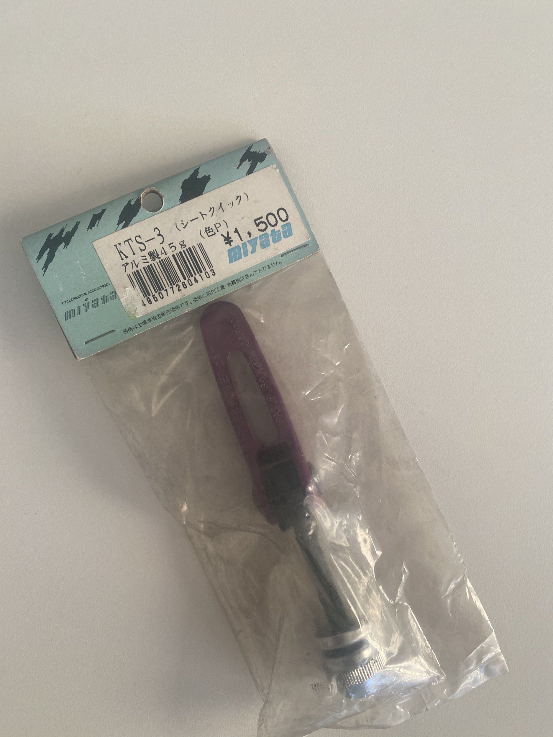

Fyndat, orginal QR med japansk prislapp!?kommer göra sig grymt på ett framtida bygge ihop med GH sadeln från @LWB

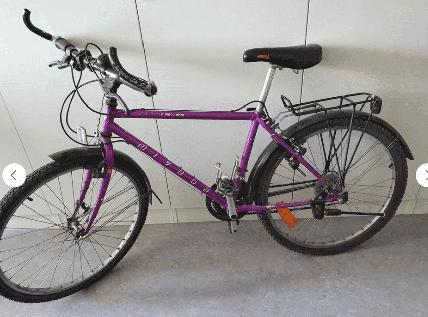

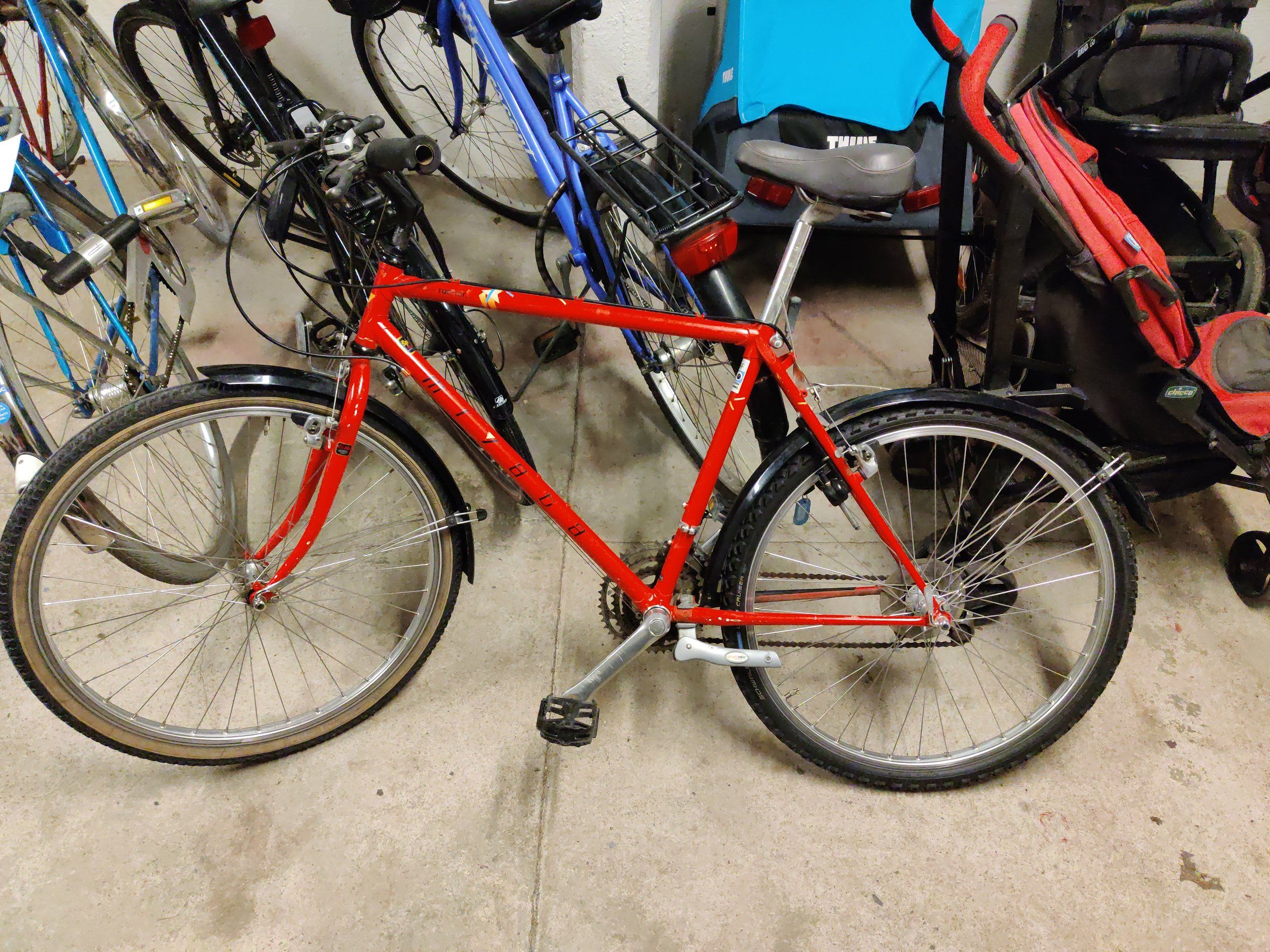

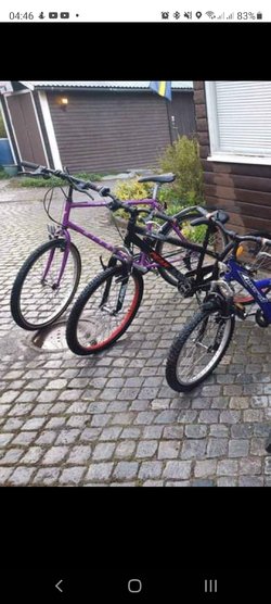

hej igen, länge sen sist.
Då jag köpte en valley runner med lite för lite jobb på - Så har jag nu köpt två till.
Den ena. som jag tycker ser ut att vara i samma storlek (18,5") , som den valleyrunnern jag köpt.
Även denna ser ut att ha lite för lite fix på sig.

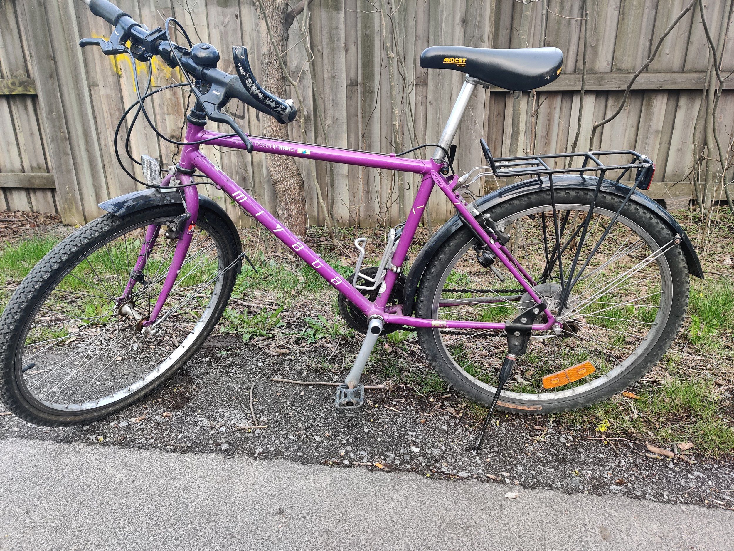

Så köpte då klippte jag till på den i Ludvika som ser ut att vara 20,5".
Denna blir det lite större projektet för att göra till en välanpassad cykel till mitt dagliga värv.
Har gått igenom de Miyata kataloger som jag funnit men inte riktigt funnit dessa onoffrunner's representerade. Går det att sätta år på dem?
Nåväl. Nu kommer jag inte köpa mer på länge och kommer inte återkomma förrän inköpen av delar och monterandet kommit igång.
Återigen tack för inspiration till konsumtion.

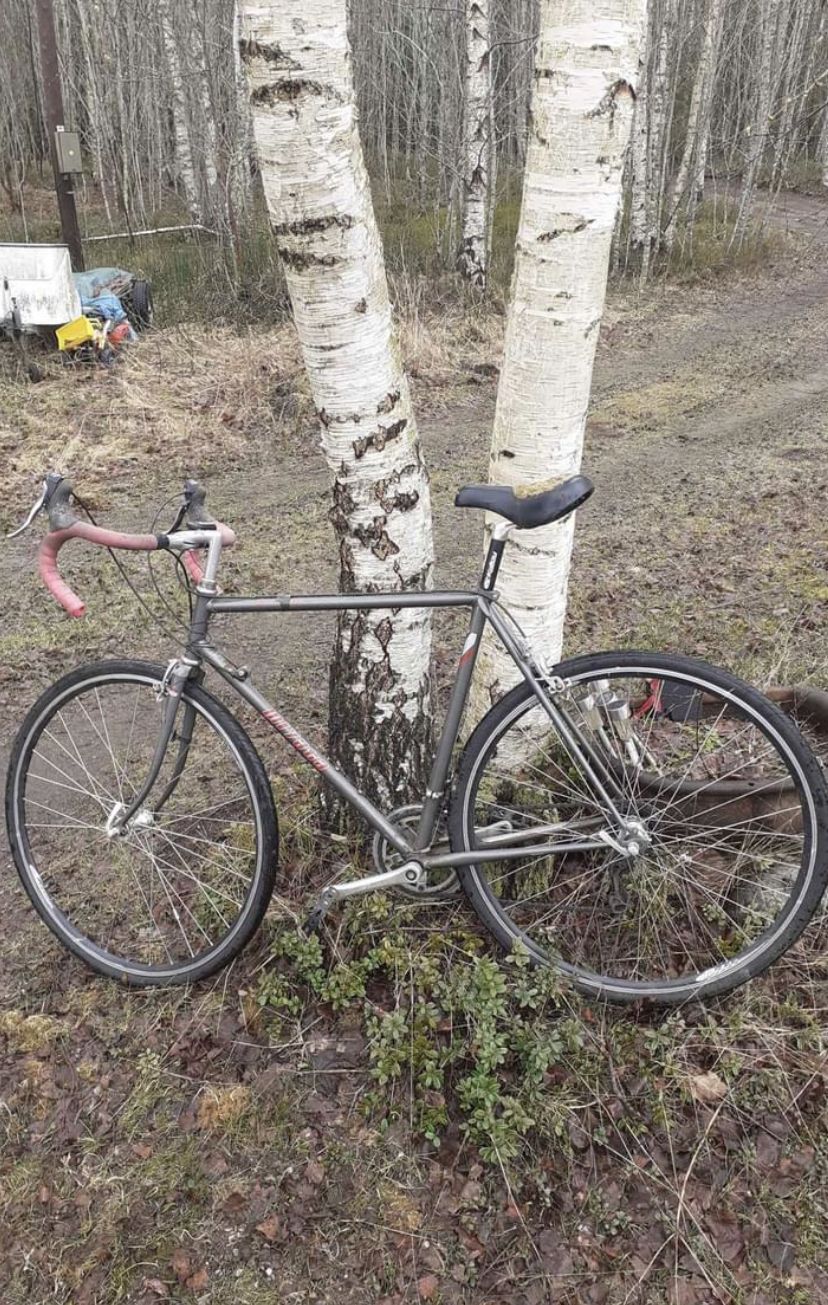

Visa bilaga 487969
Visa bilaga 487970

Kul att se ännu en stark och frisk människa gå ned sig!
Skämt åsido, kul att du går loss!
Kolla första siffran i serienumren så går det att utläsa tillv.år.
R=1989
S=1990
T=1991
U=1992

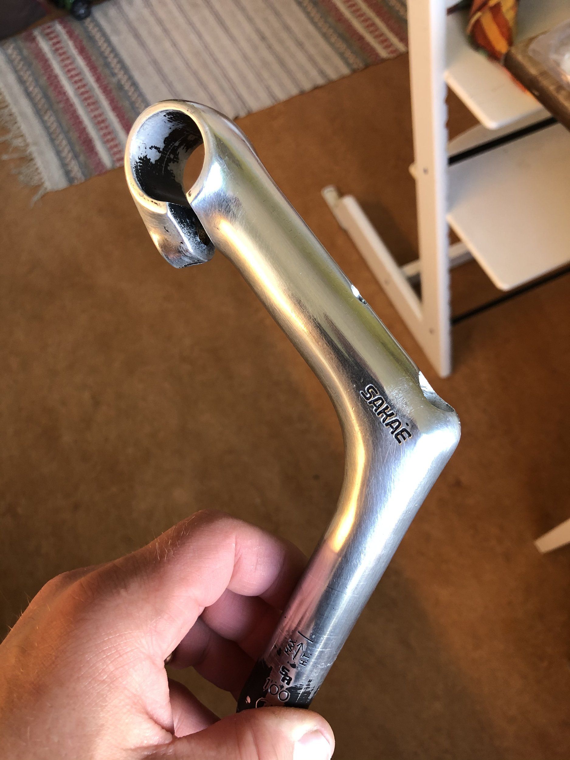

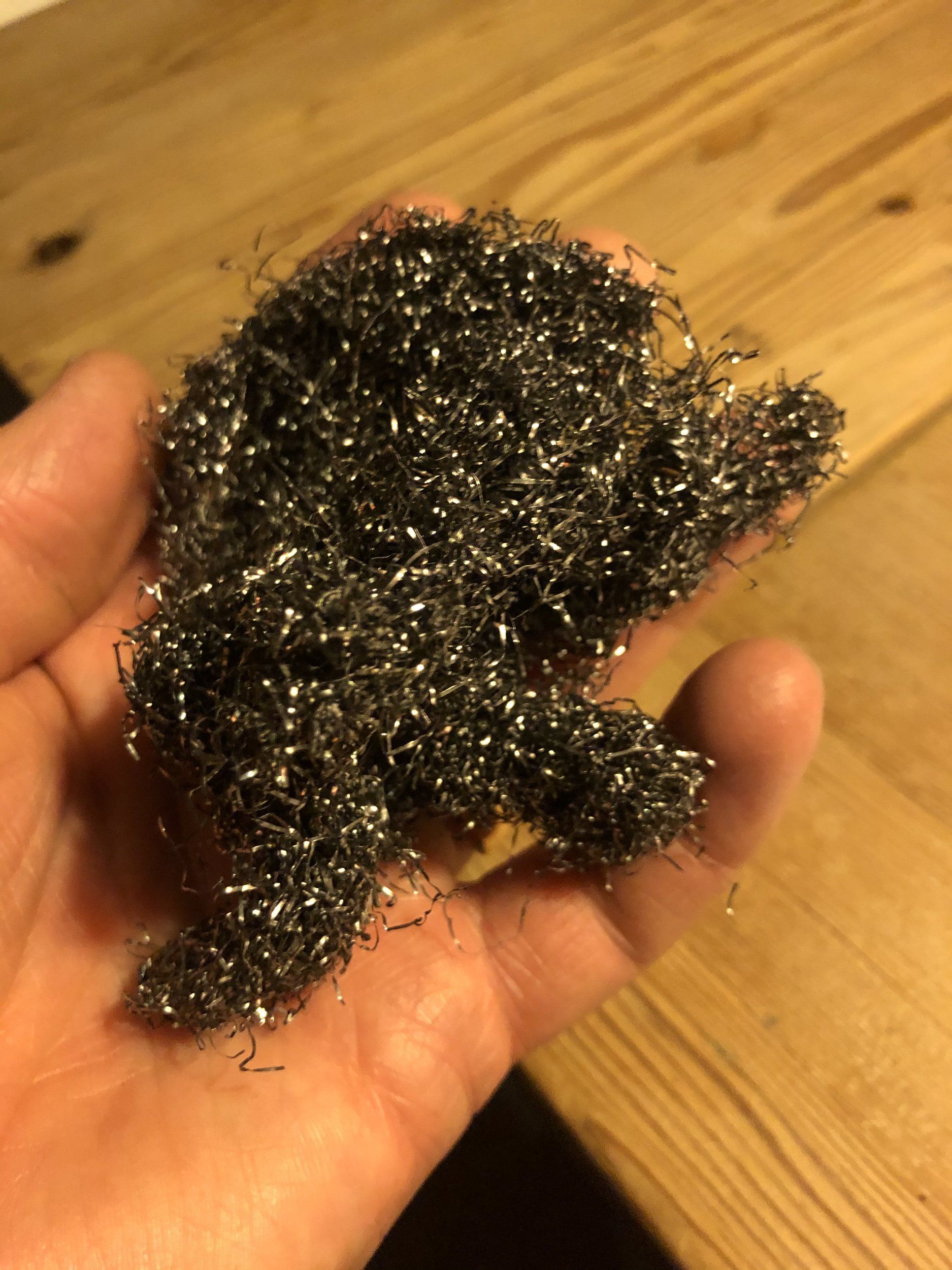

Det är långt mellan Nitto och Sakae, men nån gång ska jag bygga upp en Miyata med denna färgstrippade styrstam. Jag ska gå loss med polertrissa bara, för att få den riktigt glossy. Det är lite min stil när det gäller mtb-baserade bastarder, utseendet framför allt!
Ni som sätter kvällstabletten i halsen kan vara lugna, originalfärgen var risig bortom räddning.
Visa bilaga 488068
Ser riktigt bra ut, dessutom så kan man tro att bokstäverna är lackade?En vanlig kombo var sakae stam och nittostyre! Kör hårt, jag är på... gillar blankt!
Visa bilaga 488068
Hur tog du bort färgen? Har en svart Sakae (vill jag minnas) som ser riktigt ledsen ut.
Visa din Miyata!
Eftersom jag gjorde jobbet i stan där jag inte har några vidare verktyg så blev det ett sånt här knippe stålull och Elbow Grease för ett helt kompani.
Ett skitgöra, men i brist på riktig cykling så.
Optimalt hade nog varit smärgelduk från grovt till fint alt. en ”stålborste” i mässing på pelarborren, och sen polera.
När jag har fått den polerad kommer jag inte kunna hia mig, så ni kommer att få se slutresultatet. ?
Edit: Som ni ser på förra bilden så var jobbet med den amatörmässiga metoden knöligt nog för att jag inte skulle orka gno bort färgen nere vid expandern, som ju ändå inte kommer att synas.
