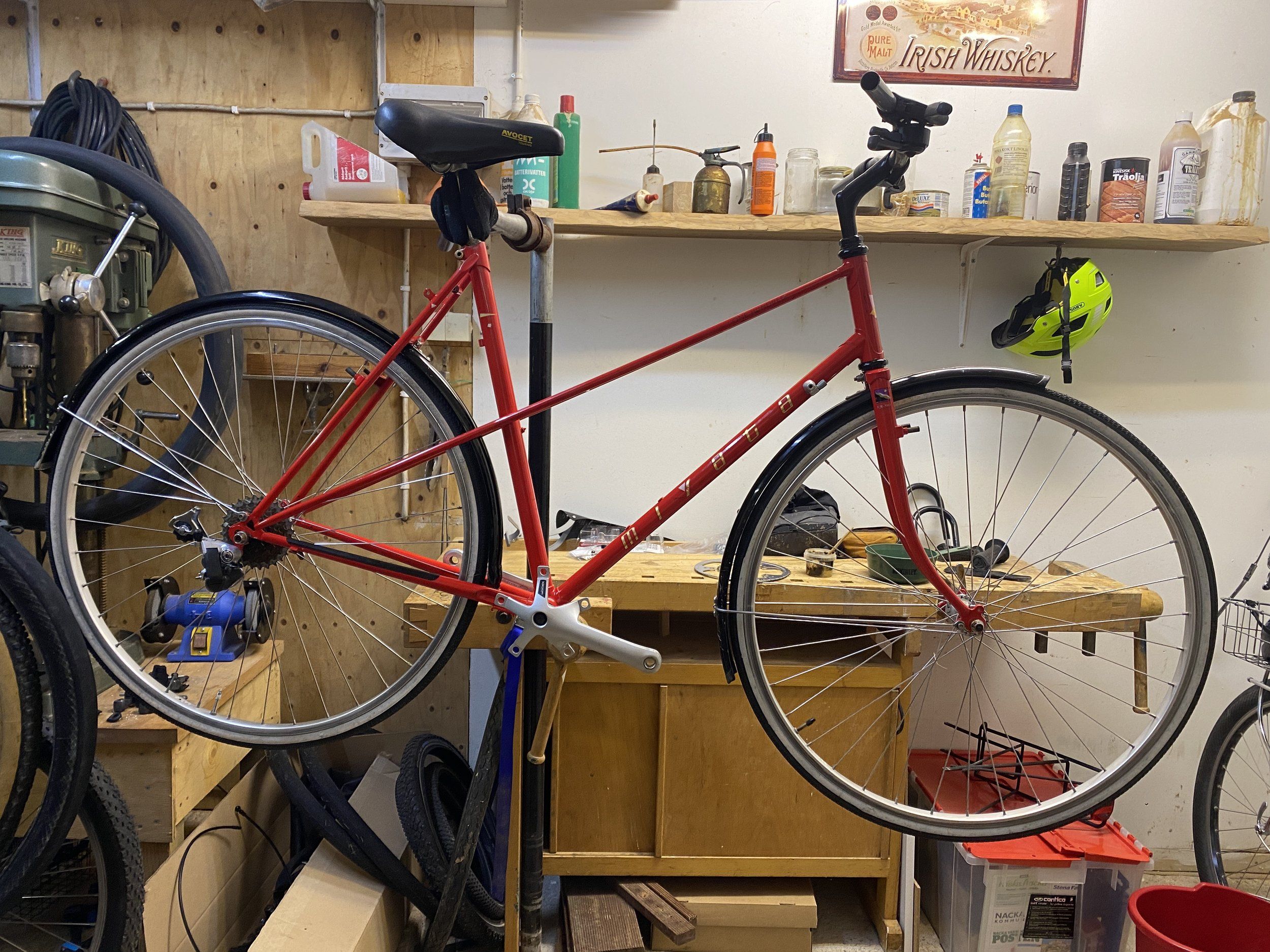

Min uppdaterade Miyata seven twelve. Inköpt 1990.

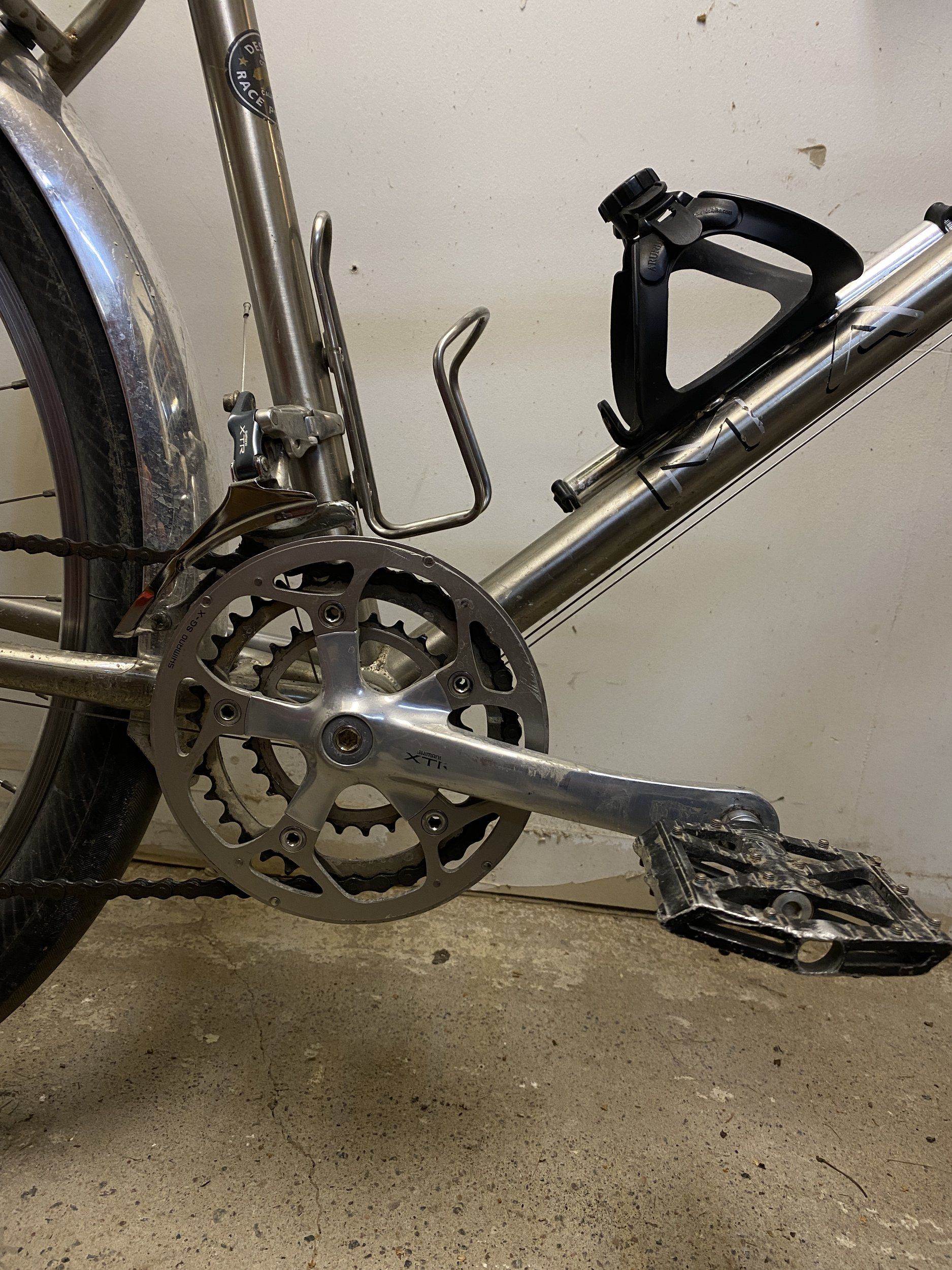

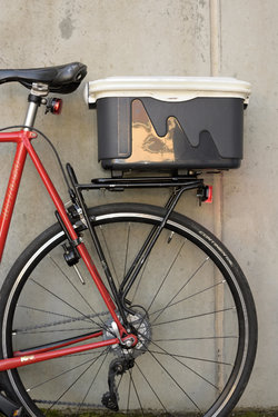

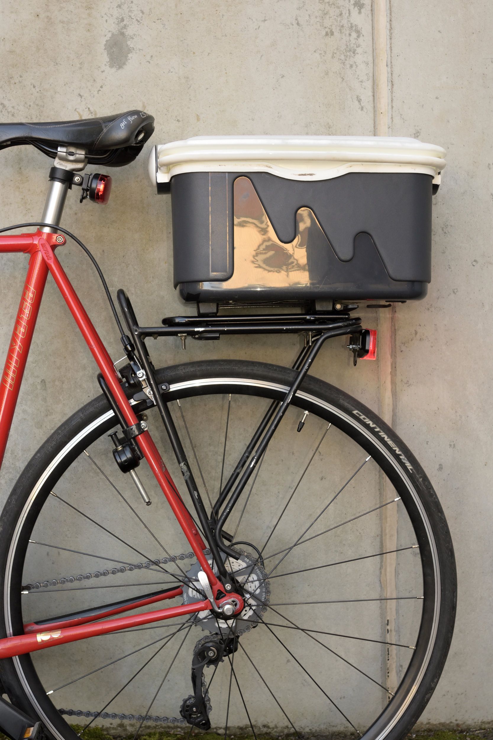

Har pendlingsfierat passrännar'n. Kanske inte till det estetiska sinnets fördel men desto mer praktisk.
Skärmarna är tillfälliga då det var de enda jag fick in med nuvarande bromsar. Ska testa andra bromsar så snart jag hittar några lämpliga bromsreglage. Styret är ett velo orange granola bar. Gillar det verkligen men tycker att det hamnar lite lågt och nära så får nog byta styrstam. Då de dyra raceking inte funkade så satte jag på billiga black jack istället. Vet inte vad jag tycker riktigt men verkar rulla rätt bra. Dock väldigt tunna för att vara 1,9".

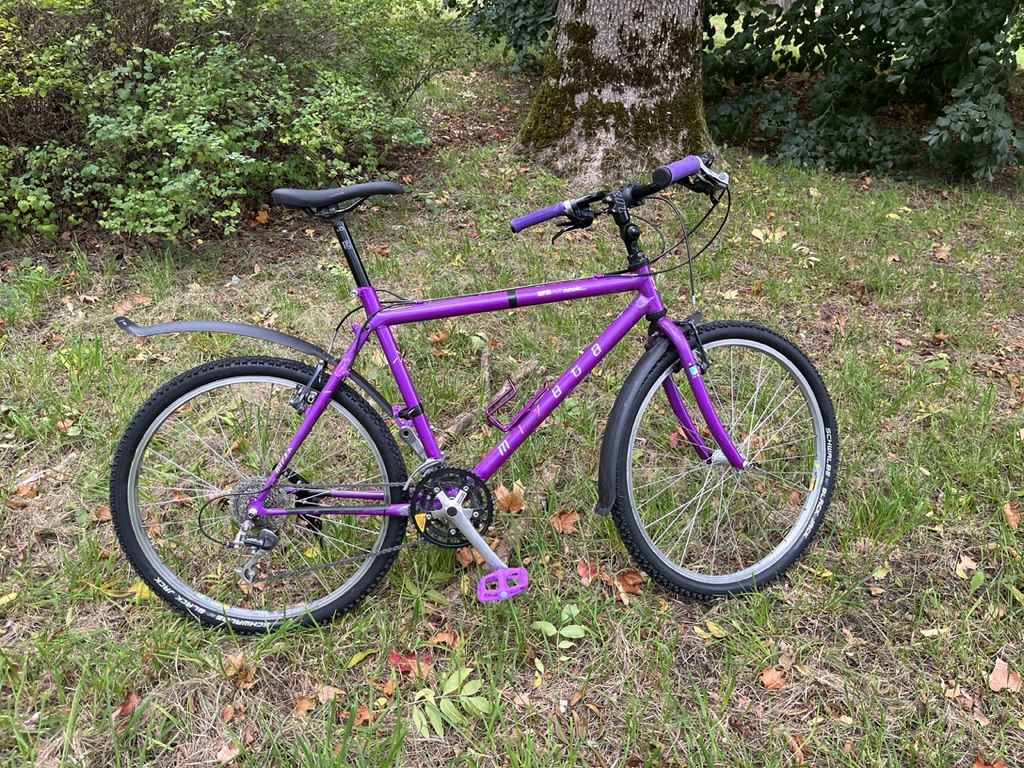

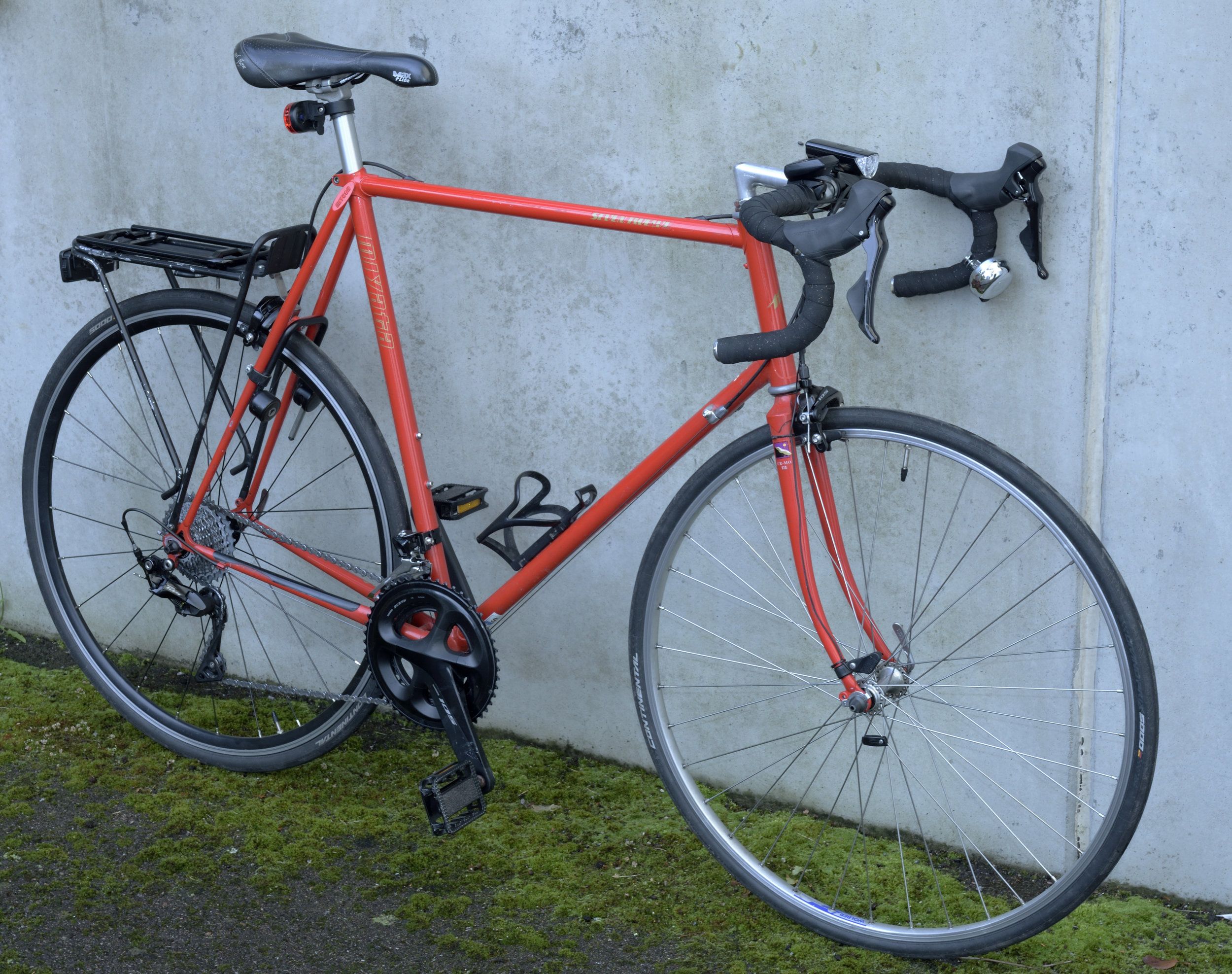

Hon blev strippad och tvättad. Nu får hon prova lite delar medan jag funderar på hur renoveringen ska fullbordas. Allt är i mycket bra skick. Enkel match att plocka ner cykeln. Inget behöver egentligen bytas förrutom vajrar och kedjan.
Blir en budgetrenovering men det som måste fixas är nya bredare däck och utväxlingen. Helgalet med 53/40 12-28 på en cykel som denna. Funderar på att köra 1x7, behålla lilla klingan och kanske skaffa en större kasett.

Tänk över drivlinan innan du hugger något i sten bara. Jag har ett gäng 1x-byggen på mitt samvete men har på sistone alltmer gått tillbaka till 3x och 2x. Bättre kedjelinje, möjlighet att behålla eller återanvända gamla komponenter, snyggt att slippa jättekakan Allan på kassetten, bättre kedjelinje, minskat slitage, större omfång osv. Och du, då har jag inte ens nämnt kedjelinjen än…
Men oavsett, bygg vidare på denna pärla och håll oss uppdaterade!

Tänkte på det där med kedjelinjen, blir inte den lite konstig med 1x?

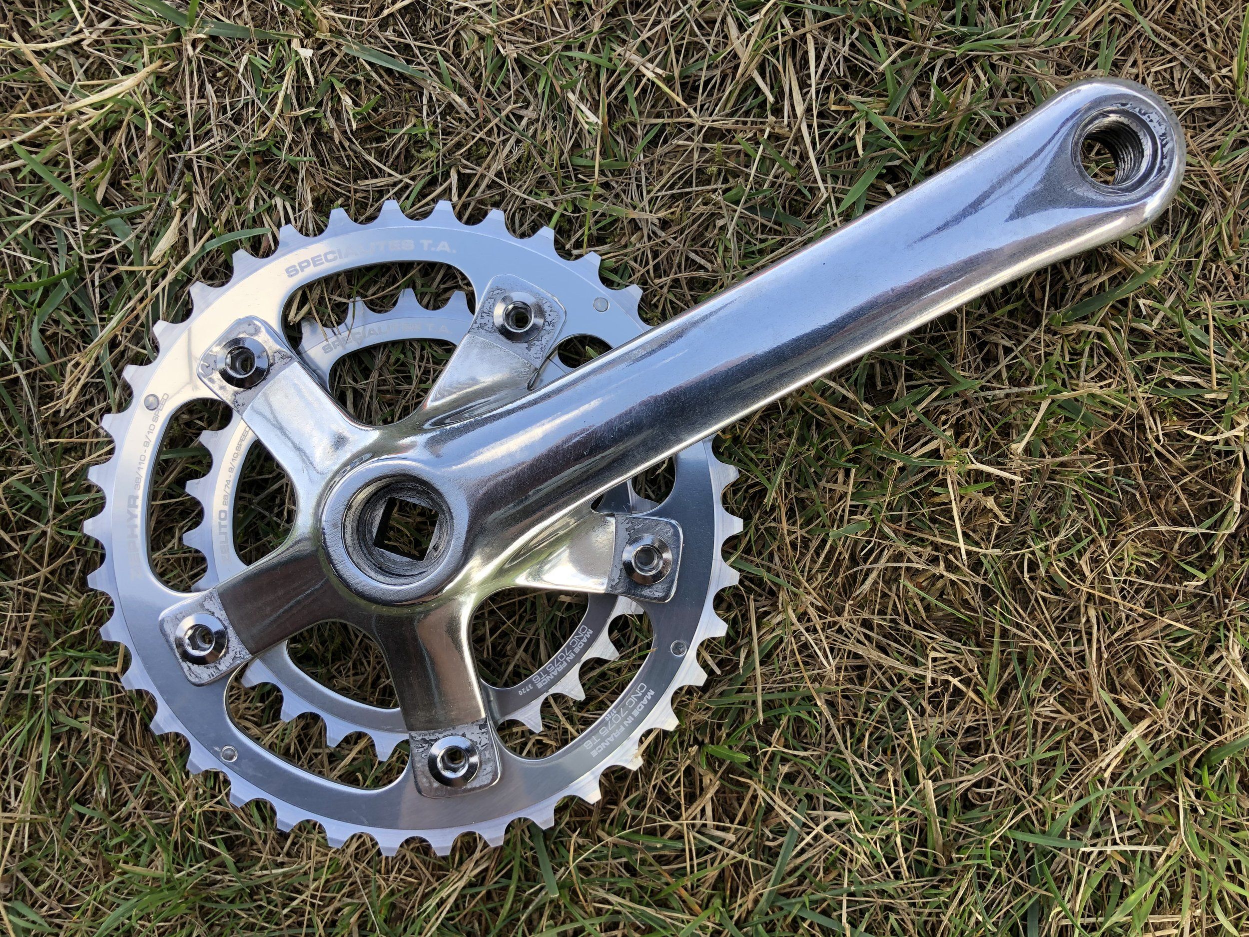

Okej. Let's do this.
Hundringen har som sagt helt fel utväxling för den framtida brukaren. Typ så fel att den lägsta växeln idag 40-28 ligger i det högre spännet om vad som skulle behövas.
Jag vill försöka förändra utväxlingen utan att spendera en massa pengar.
Alternativen som råder är att köpa ett nytt vevparti (dyrt). Något med 110/74 bcd. La Dixna eller New Albion hade varit trevligt.
Alternativt gör jag 1x av befintligt vevparti, använder bef 40t klinga i kombination med en lite större kasett?
Finns det bättre 7sp kasetter med större spann? Eller måste jag gå till 9sp?
Och ja, hur blir det med kedjelinjen?
Minsta kuggen bak kommer troligtvis inte användas så ofta...

Jag förstår, hade något liknande på en cykel fast med 3x fram. Bytte till 9 delat 11-36 bak, reglage och kedja. Kunde behålla bakväxeln dock.

Jag har använt befintliga Exage 3x-vevar både till 1x, 2x och 3x (1x=mittenpositionen, 2x=inre och mitten, 3x=alla tre). Med några hundralappar på nya klingor (om det behövs) så kan du köra med shimano 7-delat från ex. Feltema.
Edit: detta förutsätter förstås att du har en 3x-vev till att börja med…?

Det är en 2x vev tyvärr. En fuling är väl att byta vevlager. Kanske att en 103mm axel skulle lira och sätta lilla klingan ytterst. Eller en bredare axel än standard.
Gillar inget av alternativen egentligen...

Glöm inte att kedjelinjen blir bättre!
Aaah, det förklarar saken. Ingen som har en gammal 3x-vev liggande?
Eller skulle 2x7 funka med den från Miyatatråden berömda wide range-modden?

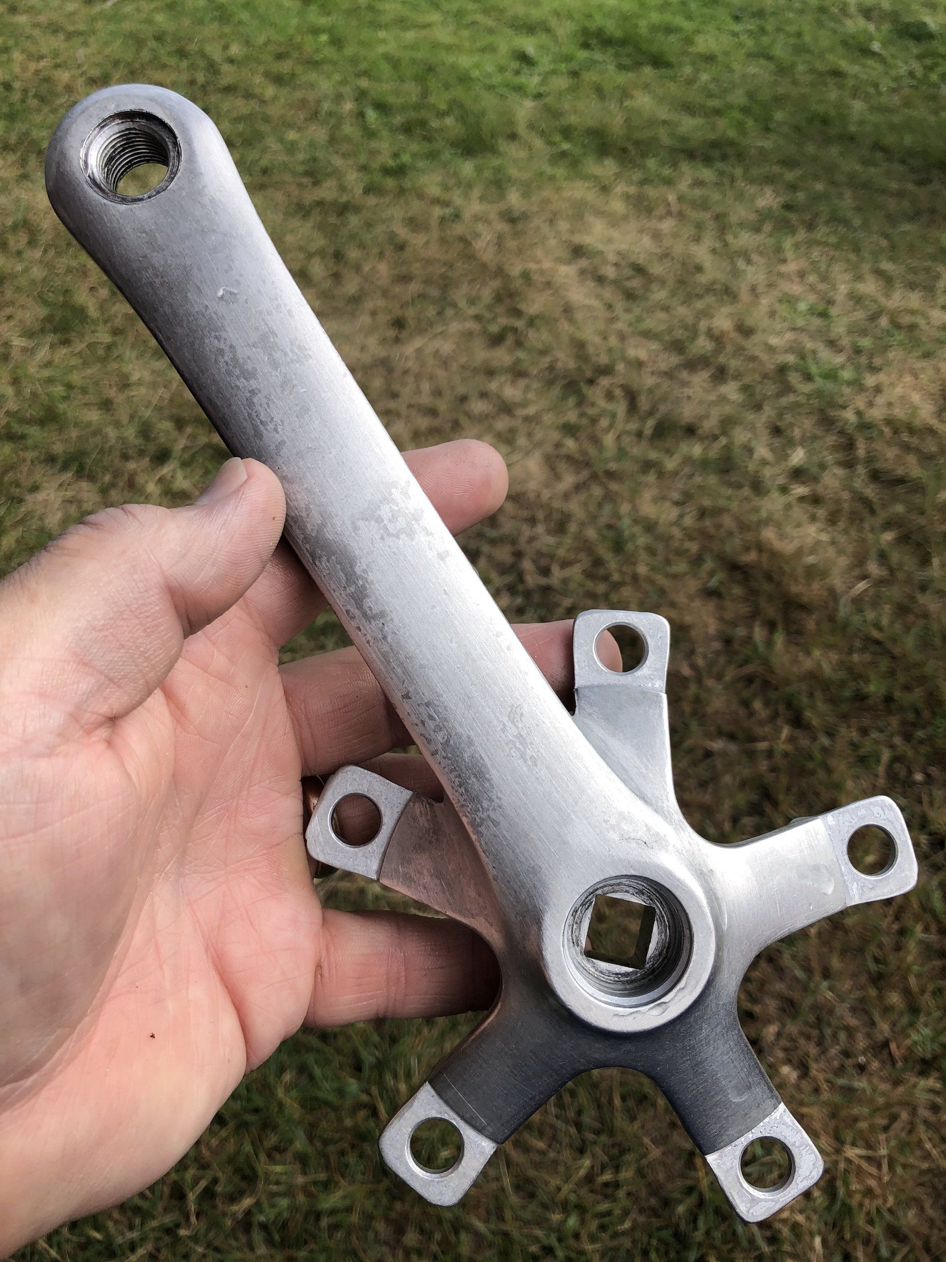

Jupp, fanns ett Exage 300 LX 170mm. Kan det vara nåt? Inte utställningsskick dock. Bara att hojta till om det kan användas.
Ja gärna! Skickar PM!
Beroende på hur medfarna de är och hur fattigt själsliv man har jag menar hur mycket tid man anser sig kunna avvara så kan de bli närapå blingiga. Lägg dem i Biltemas biologiskt nedbrytbara färgborttagning i en vecka eller två tills färgen går att gnugga bort. Därefter gå loss med polertrissa and Bob’s your uncle!
Innan (edit: färgen borta men inte polerade):
Efter:

Skumt att det inte finns några 7 delade wide range kasetter på marknaden. Inte ens Microshift har en. Endast standard 12-28
Borde det inte gå att ta en 7-delad kassett, borra ur nitarna, köpa en 8/9/10-delad kasett, borra ur nitarna och sedan bygga kasetten med de 6 största dreven + låsdrevet från 7-kasetten och distanserna från 7-delade kassetten?
Visa din Miyata!
Går det inte köra en 8/9/10 delad och bara ta bort ett drev? Inte det minsta utan ett annat? För att slippa slakta två kassetter?
