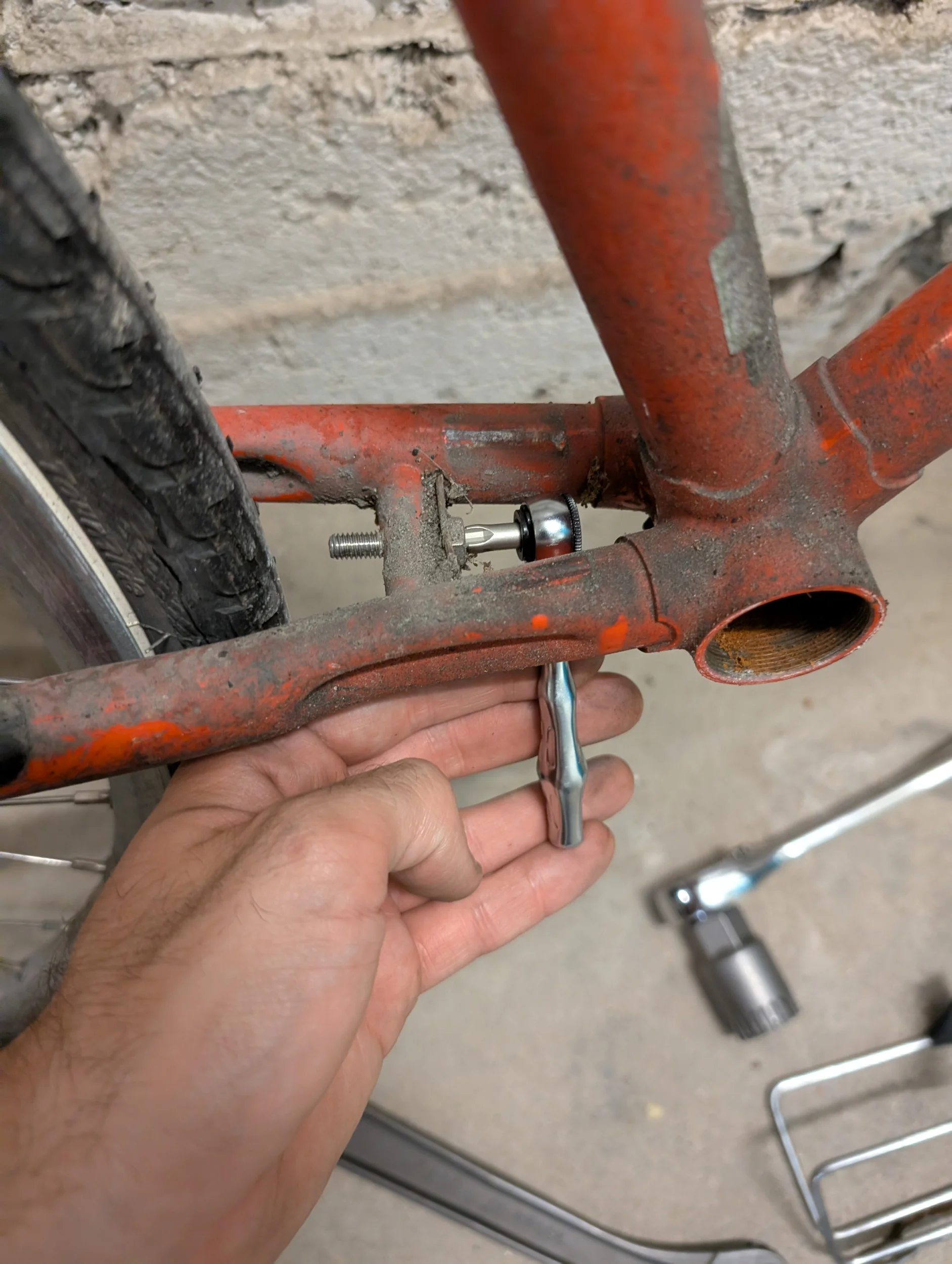

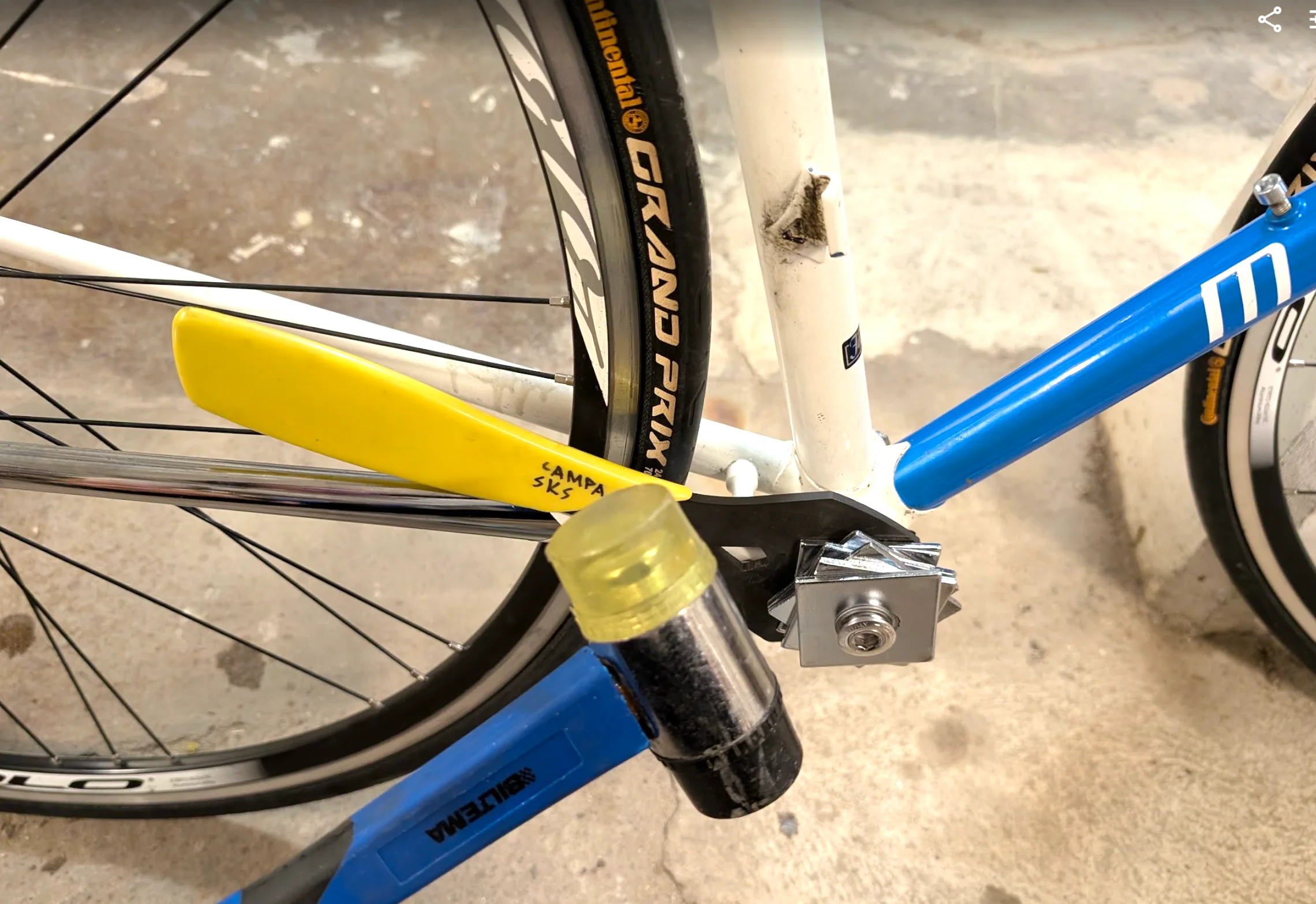

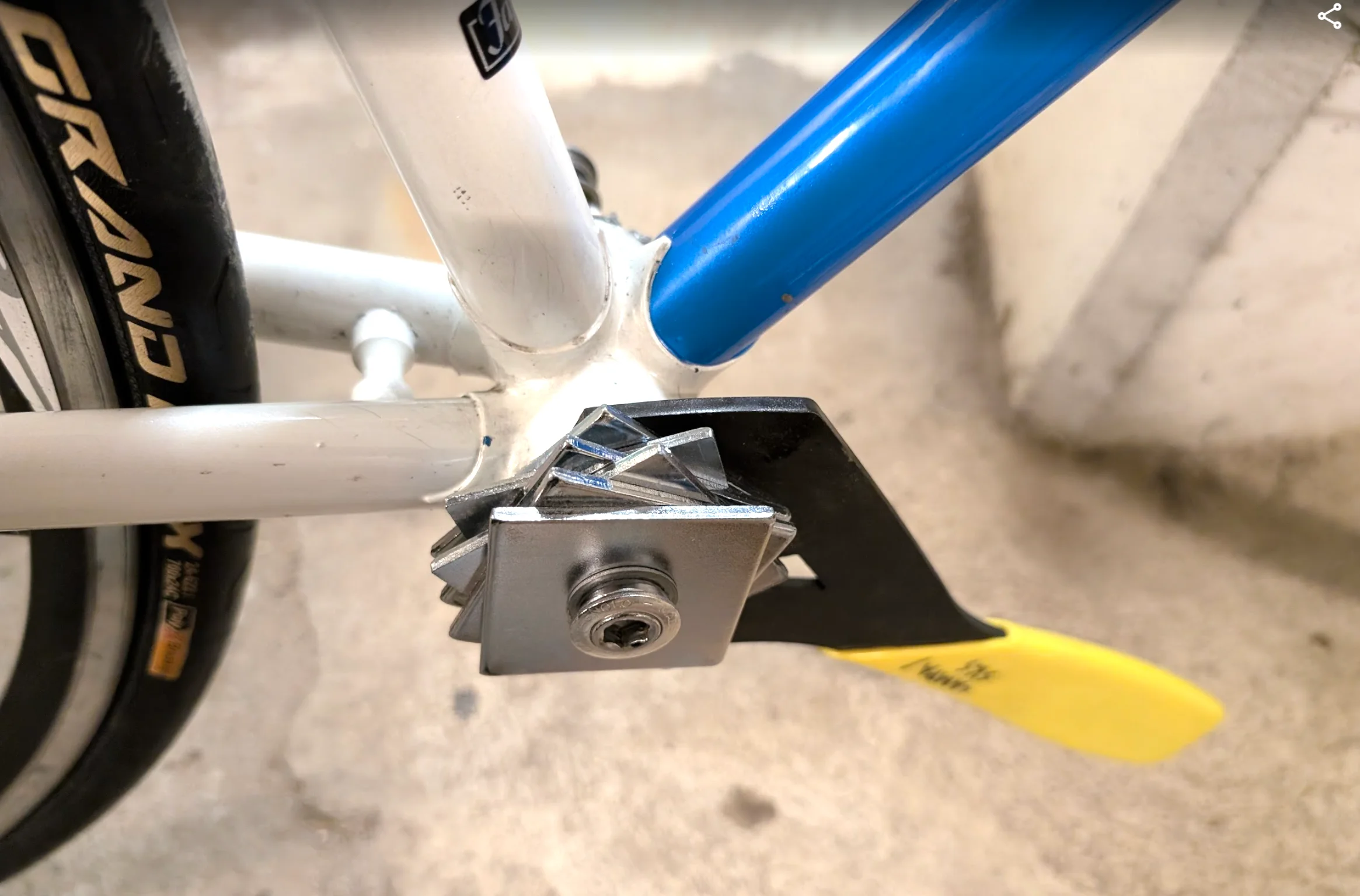

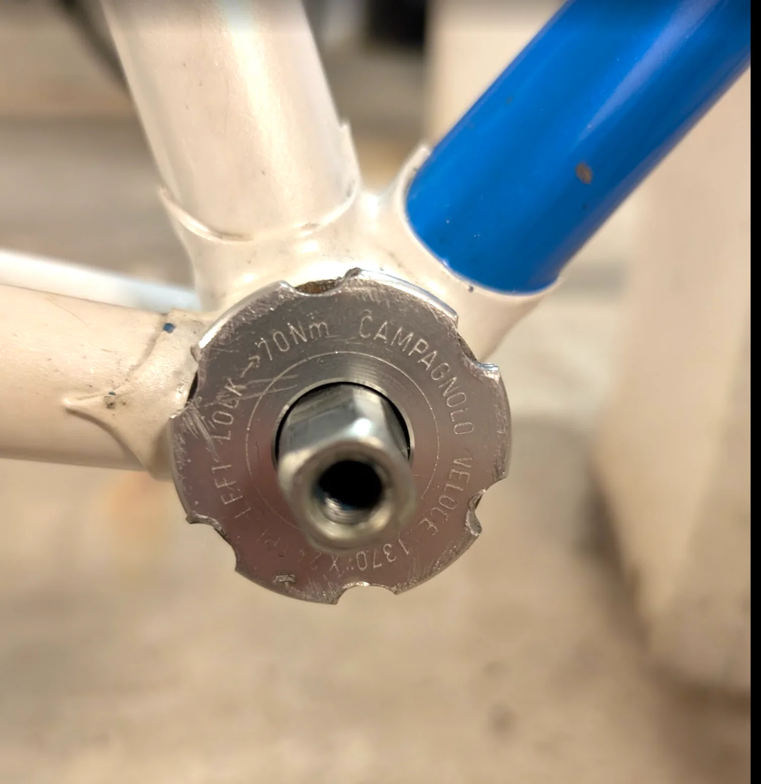

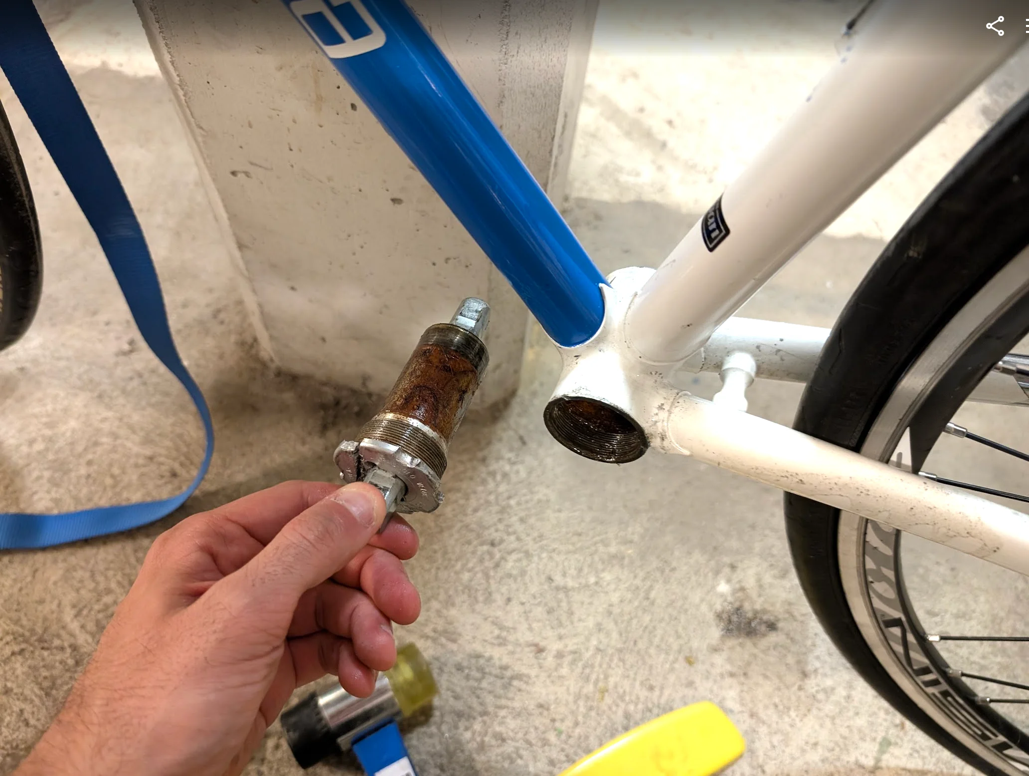

Vilken jävla fyllemiss att montera vevlagerhuset åt fel håll... 😂
Haha ja antingen men snarare att vevlagerhuset är felgängat på båda sidor (vevlagerhuset är ju inte symetriskt så borde ju integå att svetsa det fel håll!) Inte en chans annars att man, med våld, lyckas felgänga vevlagerkopparna som är i aluminium utan att skada dom. Dessa såg oskadade ut innan jag tog i som fan för att skruva ut dom åt "rätt håll"! Förmodligen har mekaniker en gång i tiden försökt montera det, stött på patrull, och monterat det utan att skada vare sig ram eller vevlager. Alternativt var detta en känd defekt från leverantören. Här kommer iaf min utläggning efter kvällens eskapader!

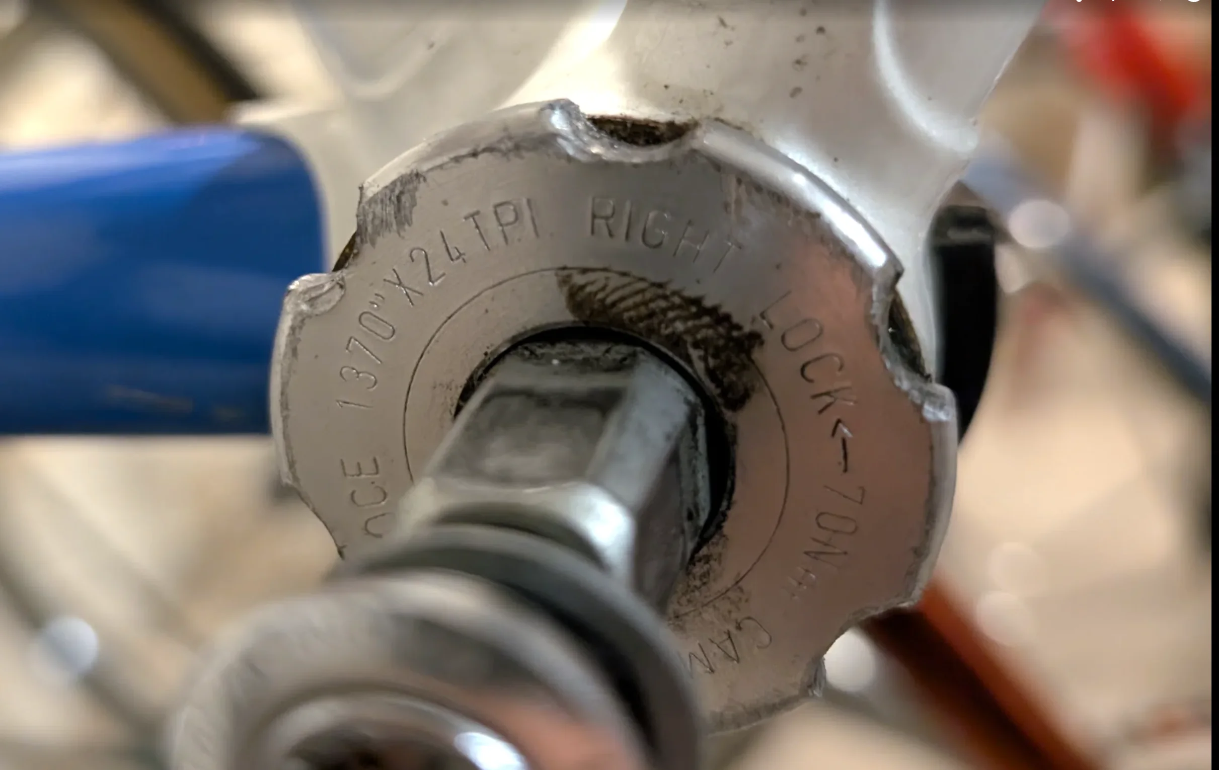

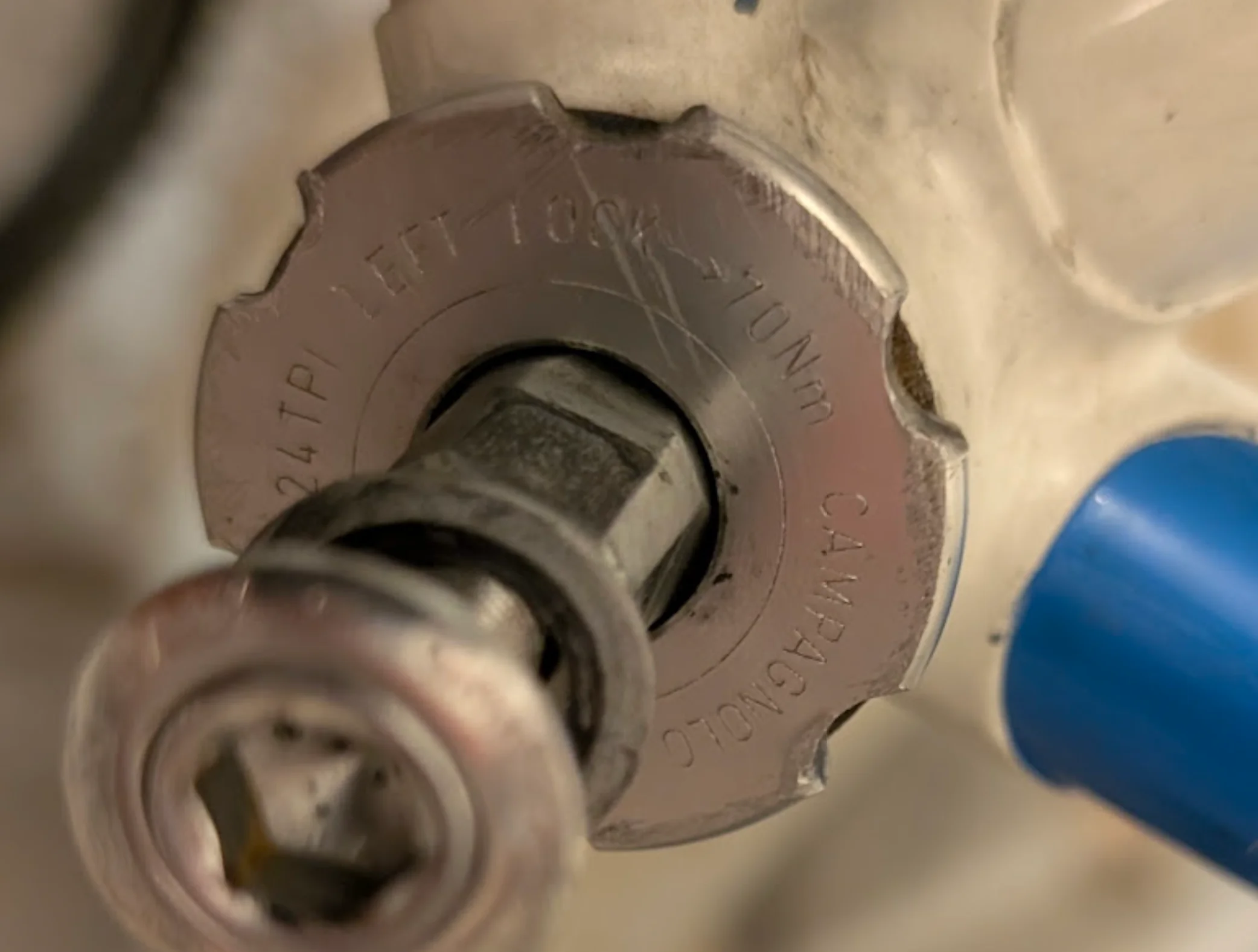

Vevlagret är märkt med 1.370 x 24 tpi, samt vevlagerhus är 68mm brett, solklart BSA! Alltså:
* Vänster sida skruvas i medsols
* Höger sida skruvas i motsols
Vad som slutligen funkade var att klämma fast verktyget med brickor från biltema och skruva åt FEL HÅLL på båda sidor
Vänster sida på cykeln, notera LOCK <-

Den vinnande kombinationen, fast man skruvar åt åt fel håll på båda sidor :S

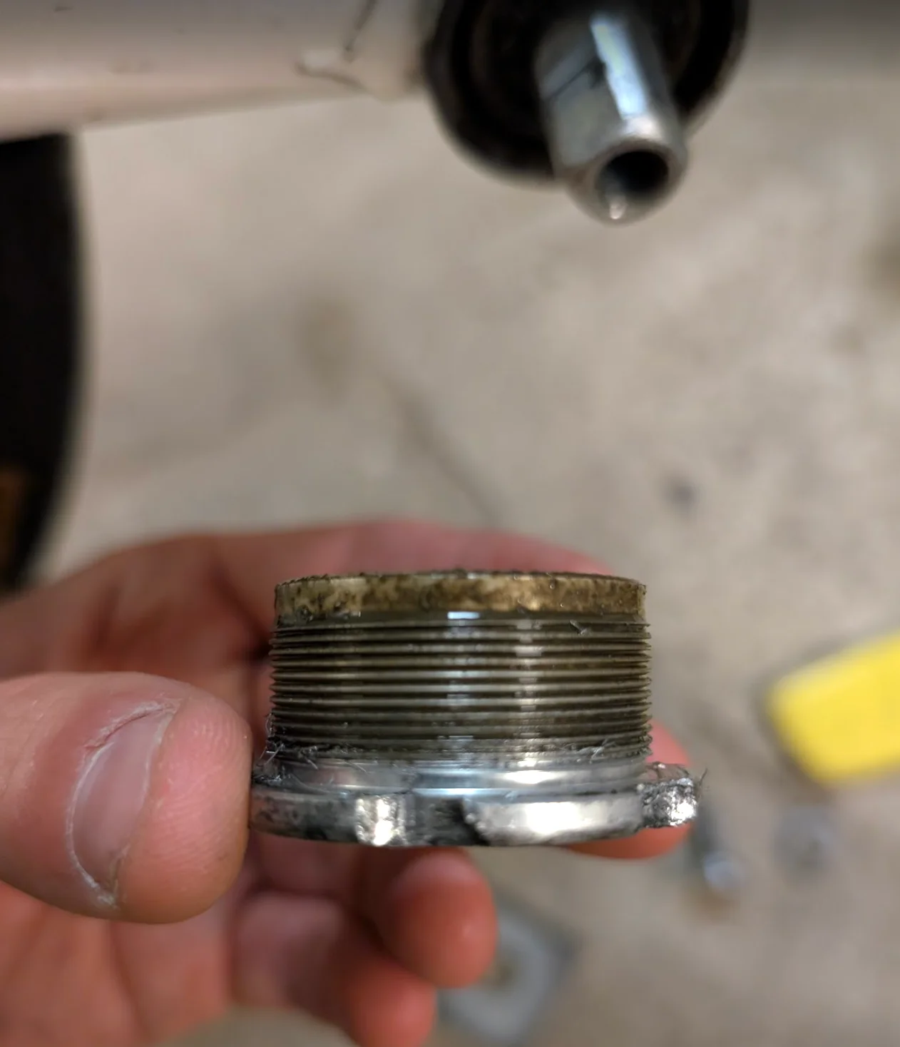

Jag tycker gängorna ser fina ut, dom borde vara förstörda om vevlagret monterades felgängat, när man skruvade ur det åt fel håll gick det hur lätt som helst efter några slag med hammaren, vilket återigen tyder på att vevlagerhuset är spegelvänt

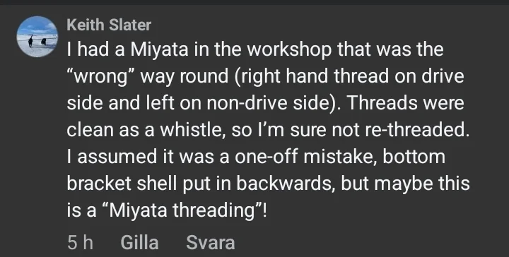

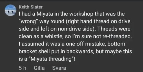

Jag tror vevlagret är "rätt" monterat men vevlagerhuset antingen är spegelvänt eller felgängat på båda sidor. Inte en chans annars att man, med våld, lyckas felgänga vevlagerkopparna som är i aluminium utan att skada dom. Dessa såg oskadade ut innan jag tog i som fan för att skruva ut dom åt "rätt håll"! Förmodligen har mekaniker en gång i tiden försökt montera det, stött på patrull, och monterat det utan att skada vare sig ram eller vevlager. Alternativt var detta en känd defekt från leverantören. Här kommer iaf min utläggning efter kvällens eskapader!

Vänster sida cykeln, det var i denna orienteringen (säger man så på svenska? Orientation) vevlagret var monterat
Visa bilaga 775159
Visa bilaga 775160
Visa bilaga 775158
Ok.. felgängat alltså. På fyllan eller nåt. Och det är inte ens Italienskt 😂

Man brukar inte använda medsols och motsols utan CW= klocka visare = höger gängat och CCW= contra klocka visare = vänster gängat orsakar förvirring på södra halvklotet där sådana är tvärtom mot här.☺️

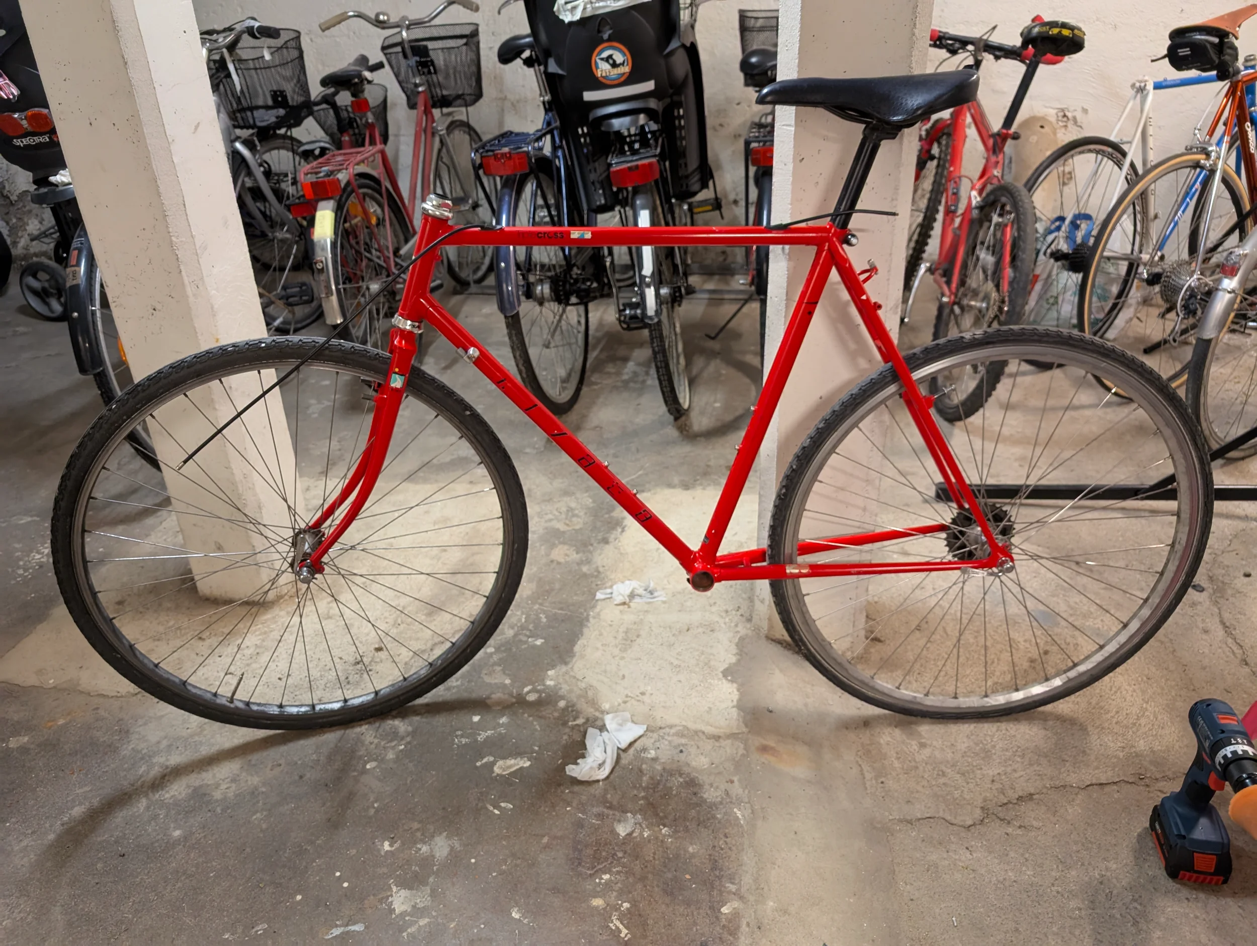

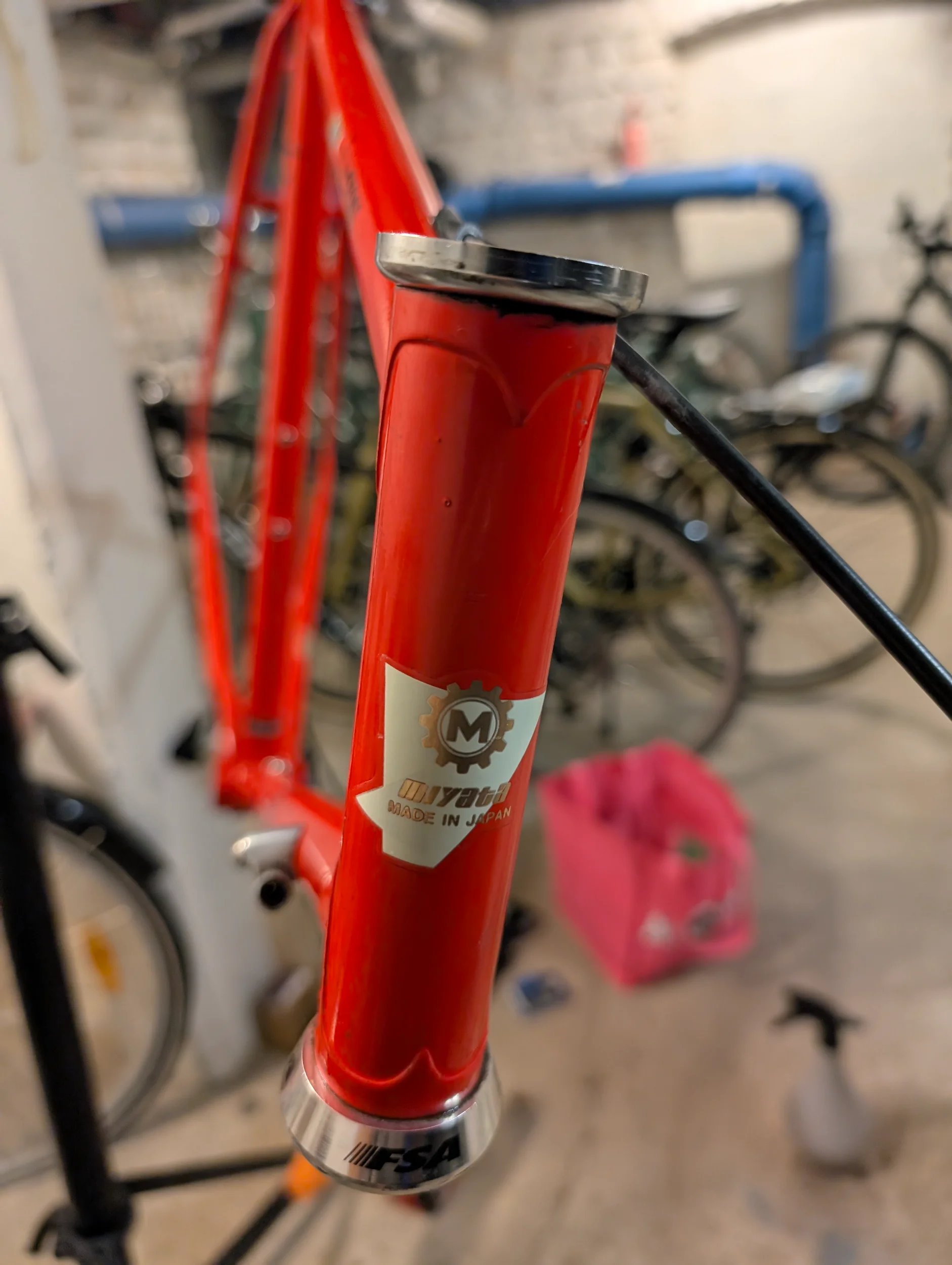

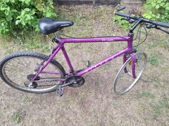

Då var trippelkryssarbygge igång! Jag tänker att detta får bli en fin rando.
500kr! Den var i riktigt trött skick, cantibromsar, blandad exage 300 / 200 grupp, inte mkt i komponentväg som var värt att spara.
Cockpiten var, ja, vi lämnar det där...

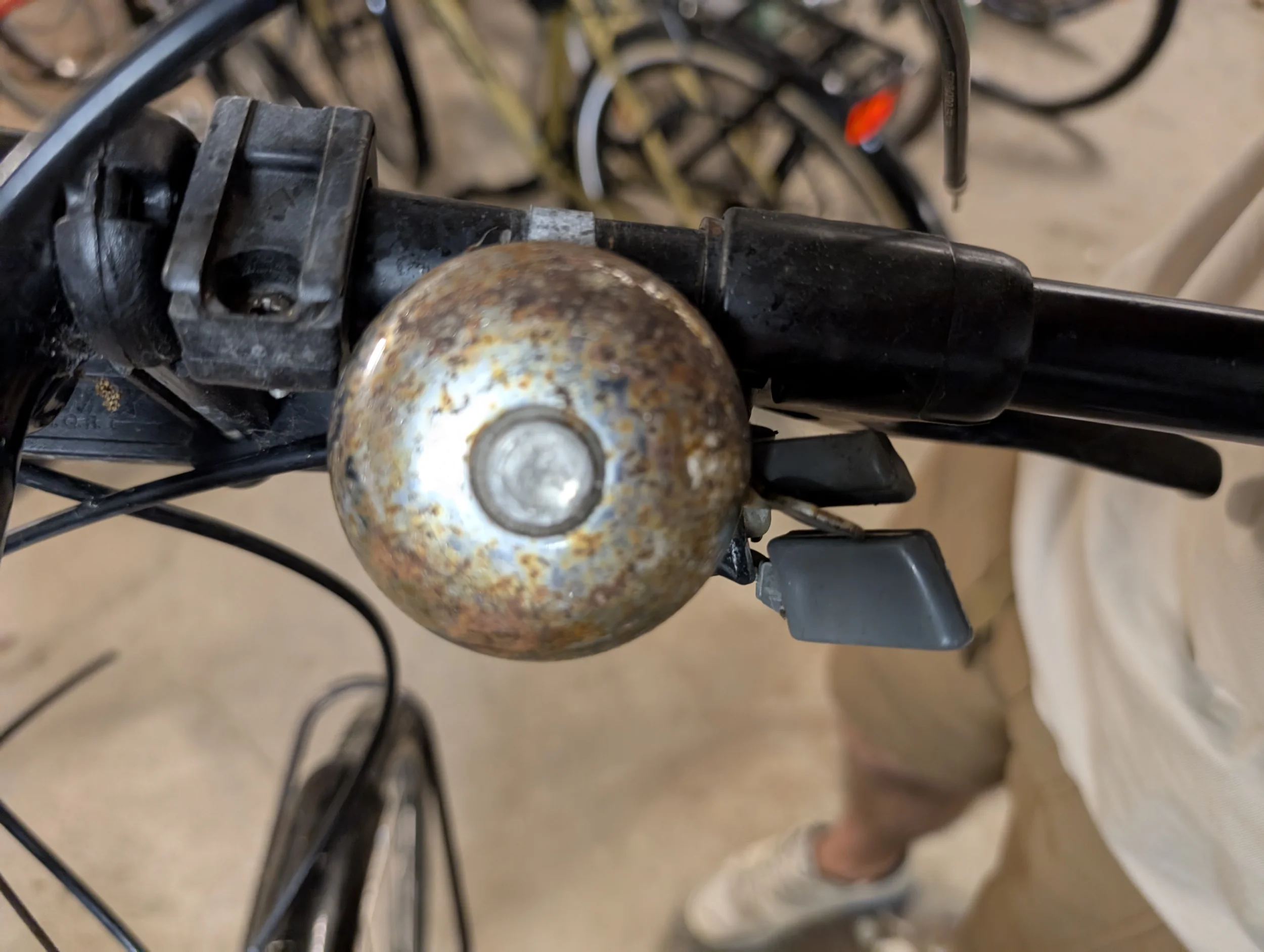

Man undrar hur människan egentligen växlat då plingklockearmen satt fast mellan dom två växelreglagen...
Allt ska väck!

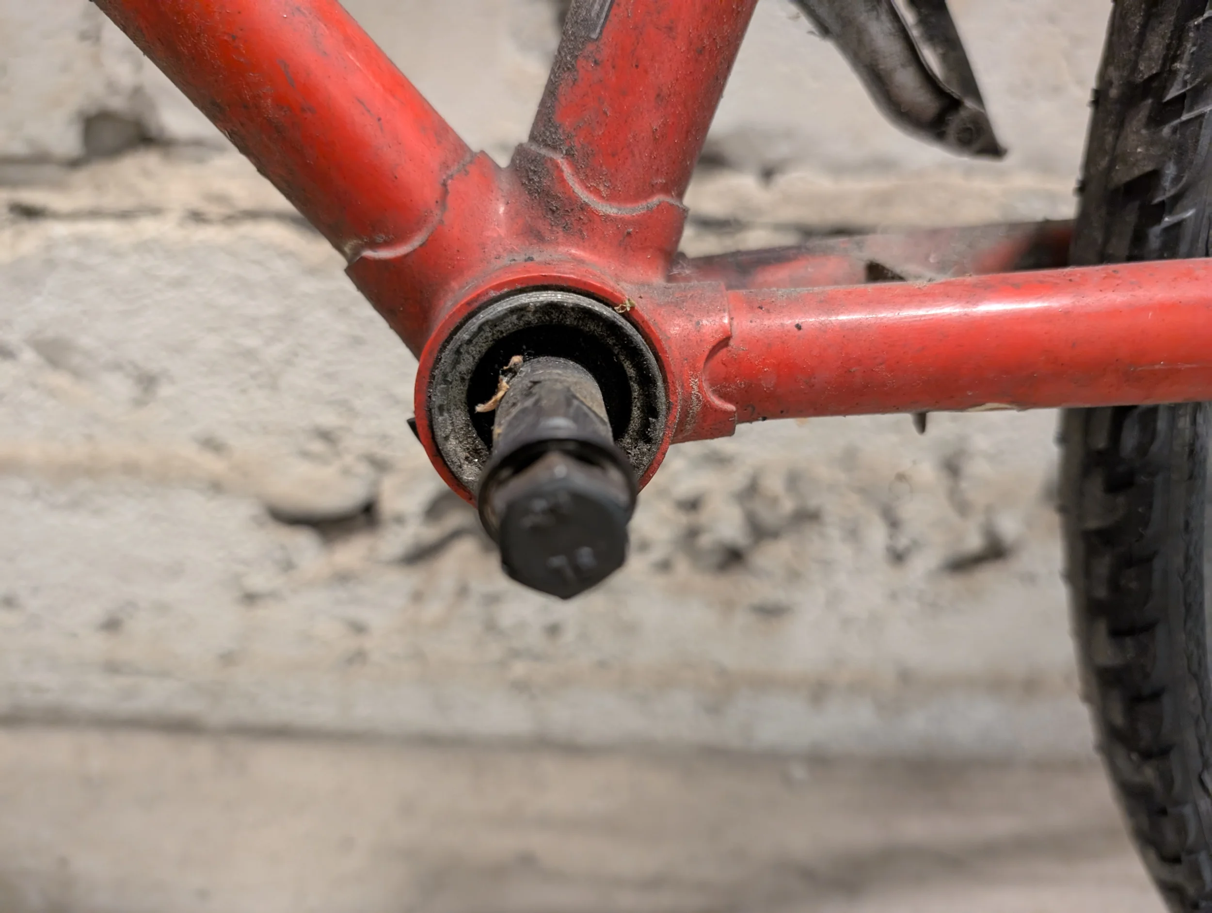

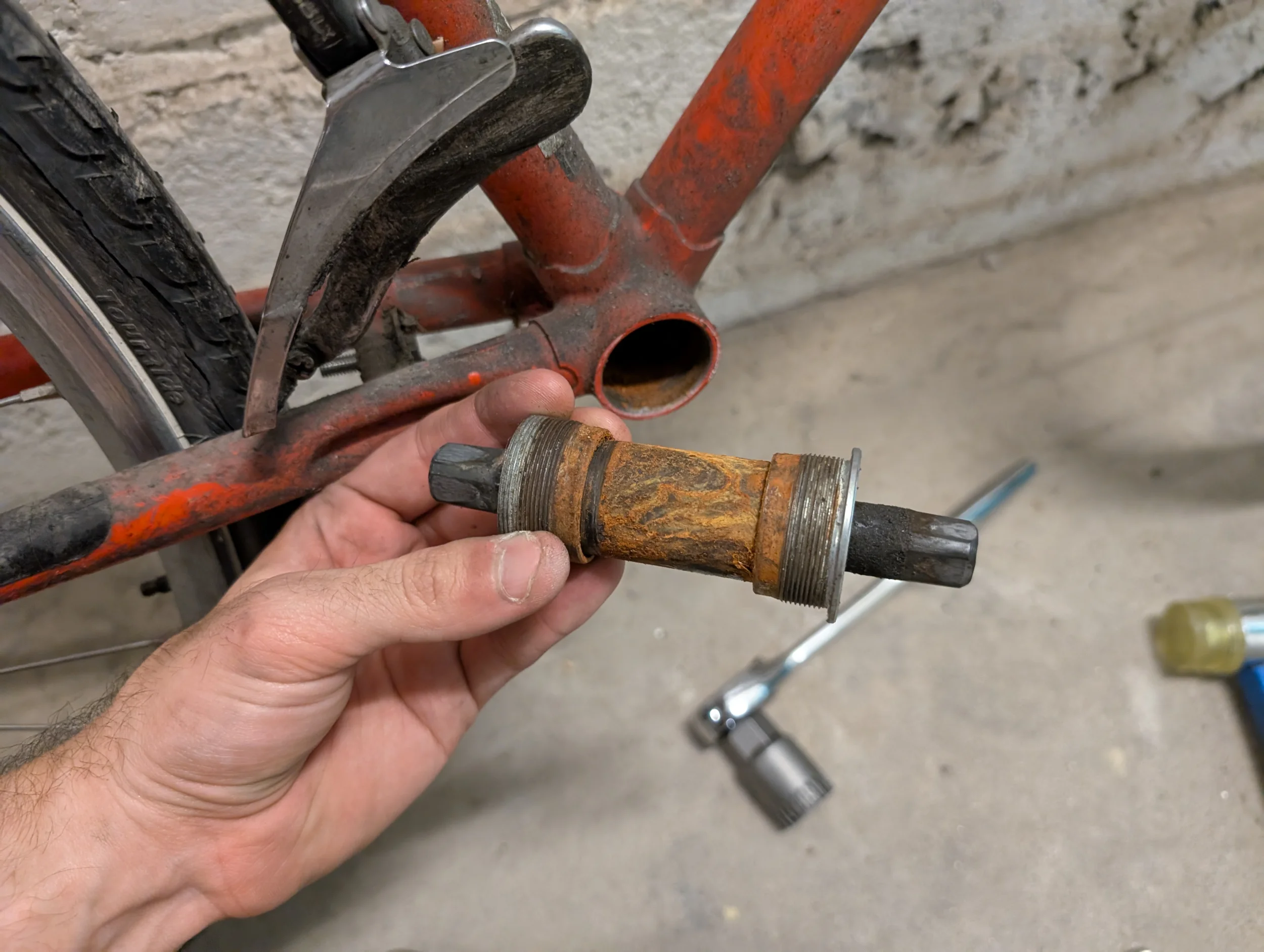

Public enemy nr 1, vevlagerhuset mätte 68mm så det fick bli bsa
Och se på fan, det kom ut i princip på en gång?!

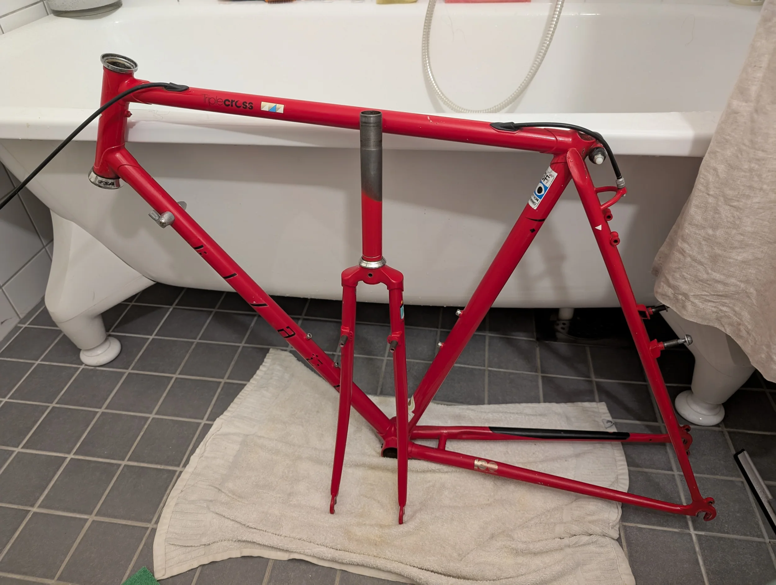

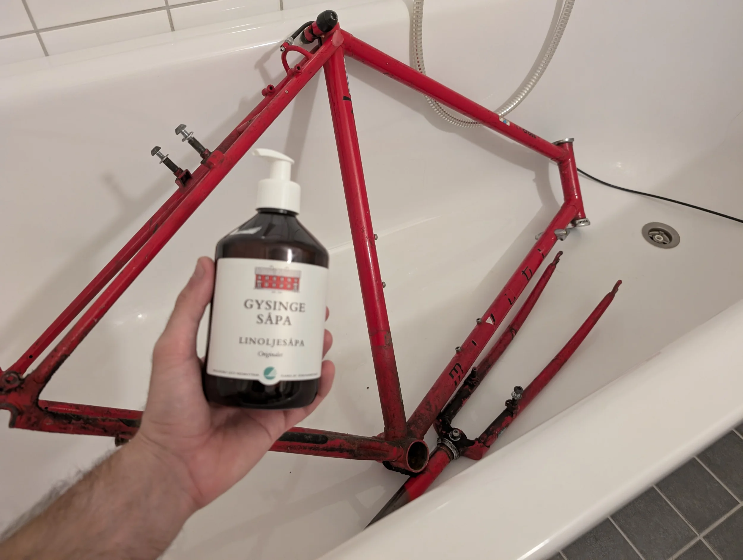

Nu är ramen naken och ska tvättas. Hittade inte mitt avfettningsmedel men kan glädja byggnadsvårdsmaffian, ja menar gysinge, att deras linoljesåpa funkade otroligt bra för att få bort gammal cykelskit, bonus att cykeln luktar som våra nyskurade golv!
Titta så fin den blev!
Här näst ska väll ramen poleras och under tiden ska jag fundera på hur jag ska bygga upp den.

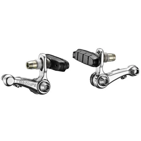

Nice, är det senaste generationen tiagra? Inga problem med cantis? Alltså vill ju ha vbromsar men en sån där mojäng för att få dom att funka med sti är så himla ful....
Men ja, det finns väldigt fina canti, inne på dessa
Visa din Miyata!
Visa bilaga 775931
Jag monterade vanliga V-bromsar ihop med Sora-reglage på fruns pendlare, som går året runt i ut och skur. Hade förväntat mig att ständigt behöva justera bromswire för att få dem att fungera tillförlitligt, men det har varit förvånansvärt lite underhåll som krävts.
Med ett par justerskruvar monterade längs med bromshöljet kan eventuella problem fixas i farten, om du siktar på långa randorundor :)

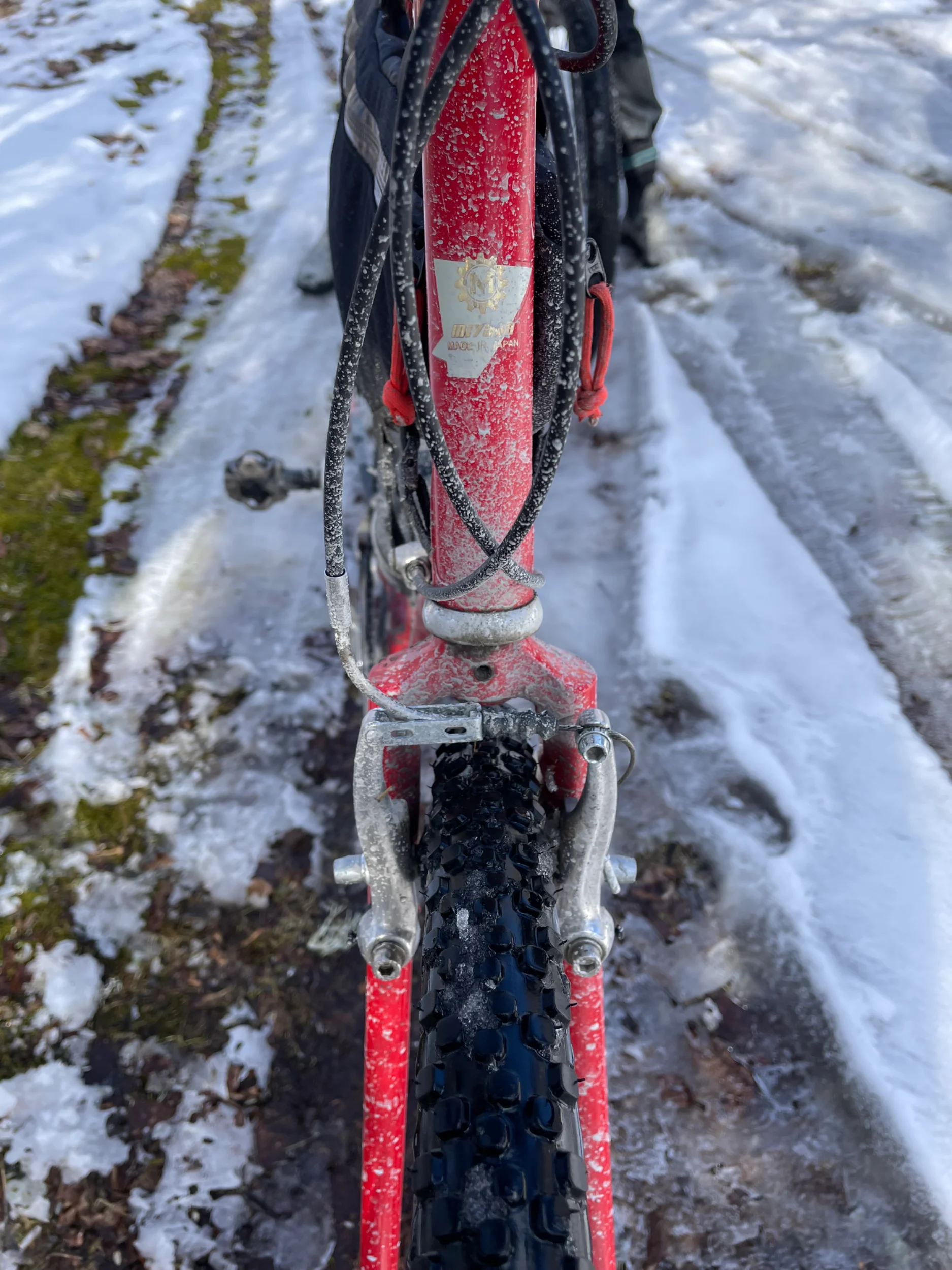

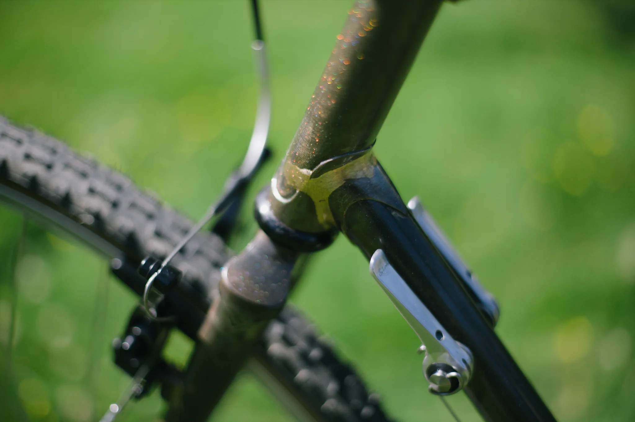

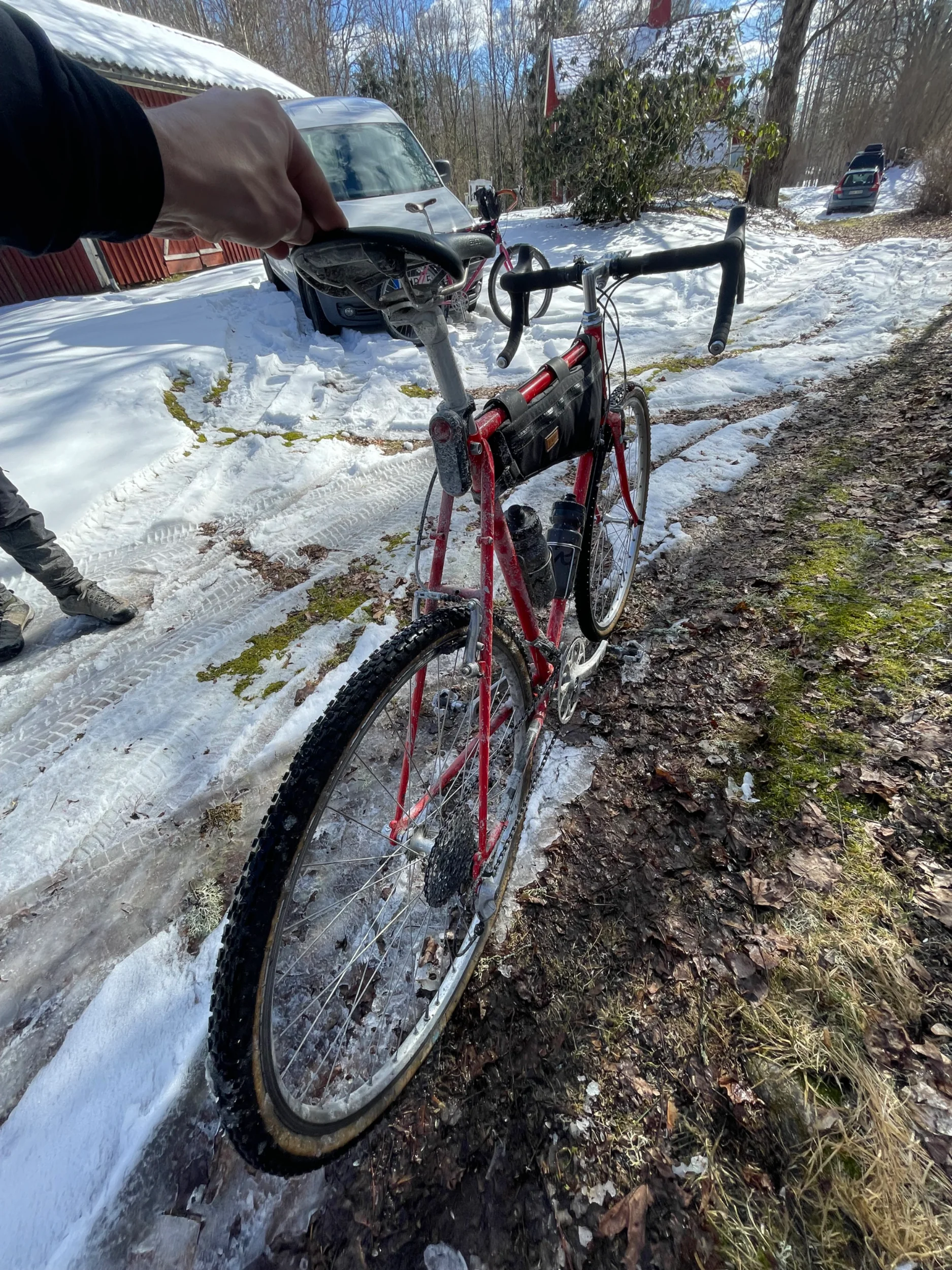

Jag körde 38 mm däck med mönster på min Triple Cross och det var galet tight baktill vid kedjestagen. Har på annan cykel 35 mm däck och 50 mm skärmar där baktriangeln är relativt tight på samma sätt, och det är gränsfall... Har ingen ambition att ifrågasätta @Peth i den här frågan, men mina dalsländska äventyr med min 3X på vårvinterns kladdiga grusvägar sa att 38-däcken var cykelns absoluta max.
Mini-v och skärmar tror jag är riktigt svårt att få till..
Lite godtyckliga bilder på nämnda cykel som man kan bilda sig en egen uppfattning utifrån:
Innan grusväg:

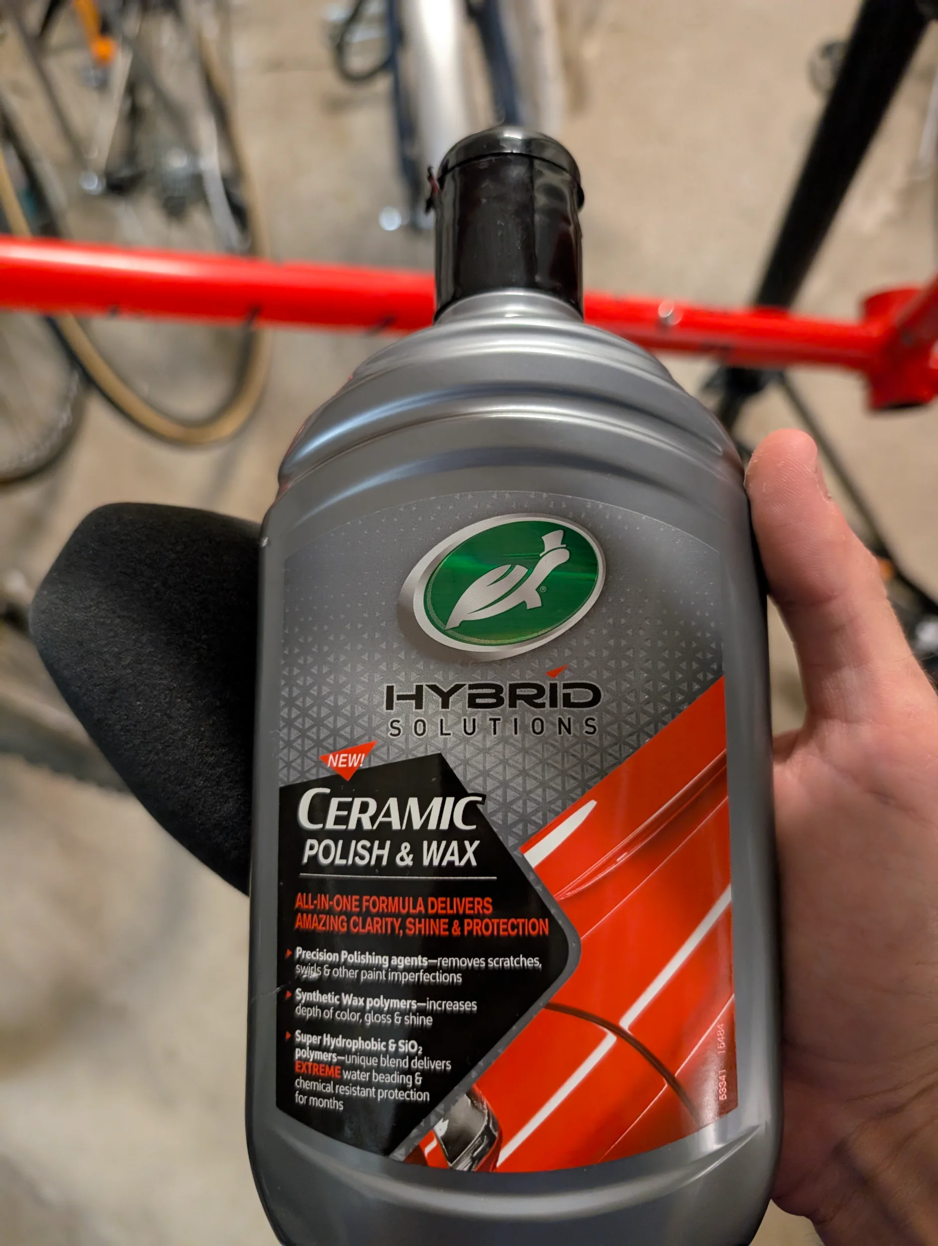

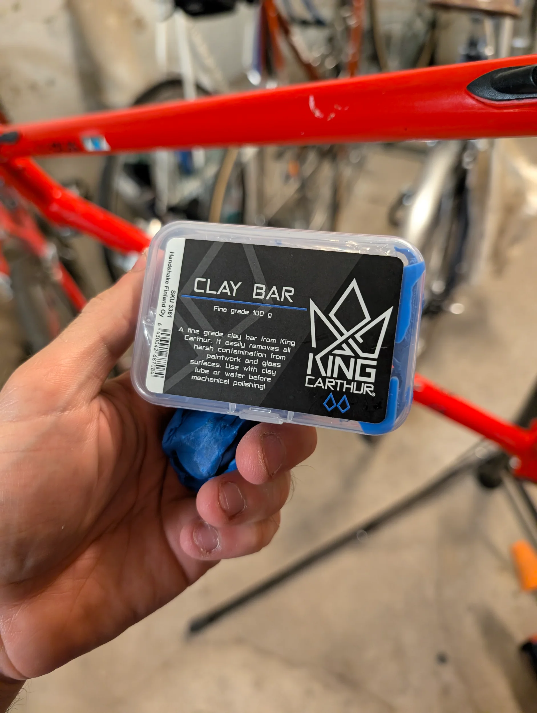

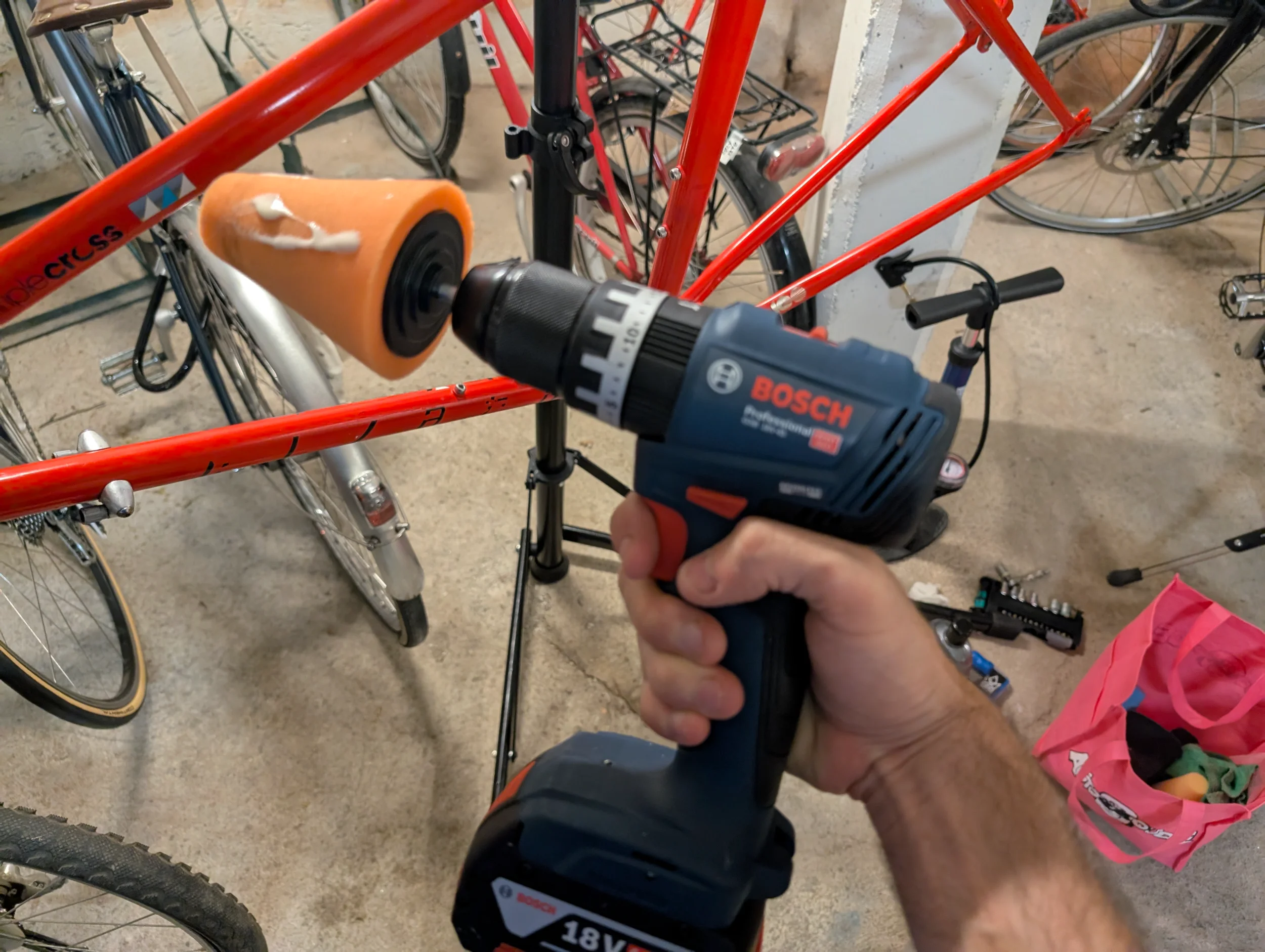

Bygget fortskrider iaf! ikväll blev det vaxning/polering, nu ser ramen typ ny ut , bilderna gör sig dock ej rättvisa då källaren saknar fönster och belysningen är riktigt dassig.
Vet inte hur mkt en sån här clay bar egentligen gör, men känns bra iaf!
Körde denna på min stumpjumper, rekommenderas starkt, luktar väldigt gott med, vax och polermedel i ett!

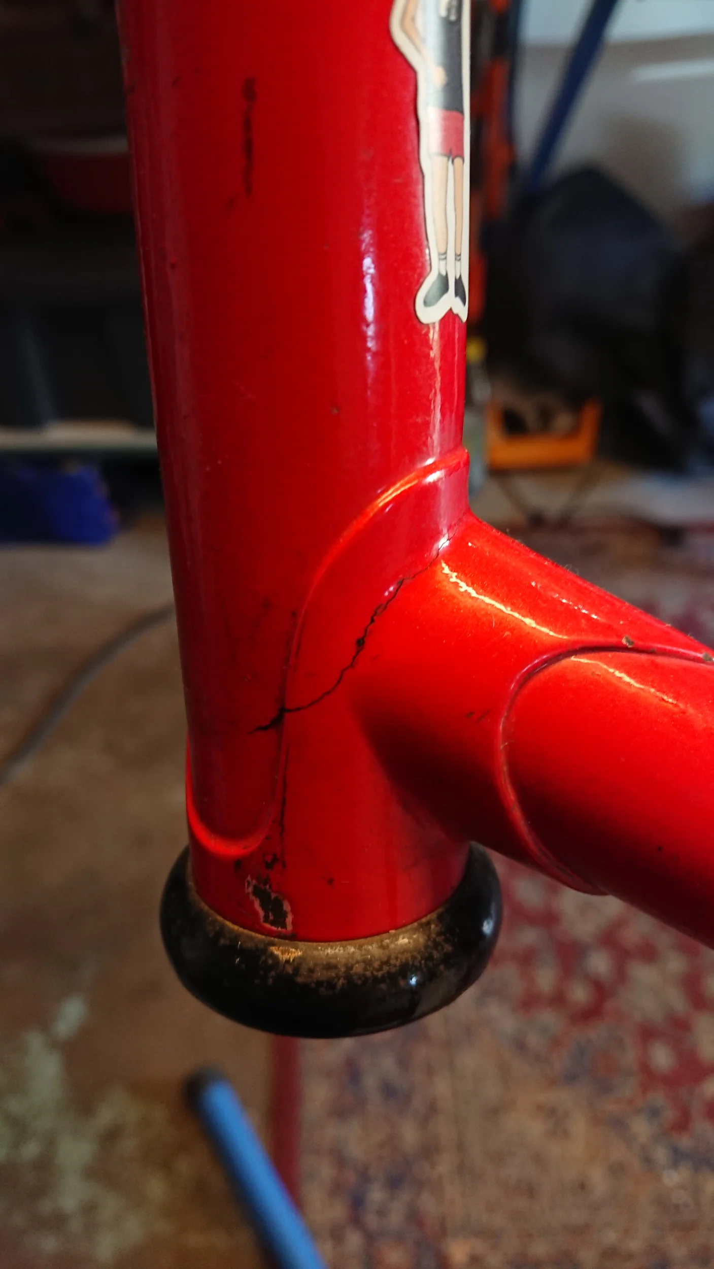

Det är en Triple Cross storlek 60 med en mindre spricka vid muffen på styrröret och en Ridge Runner storlek 20.5 med ett sprucket vevlagerhus.
Triple Crossen funkade toppen tills jag upptäckte sprickan (har sen dess hittat en 63a som passade bättre) men Ridge Runnern köpte jag på blocket och upptäckte sprickan innan jag byggde den. Triple Crossen är i rätt bra skick men Ridge Runnern har sett bättre dagar (lack framförallt, tidigare ägare gjorde några mindre snygga fixar).
Behöver plats i förrådet och här är väl bäst att hitta potentiella intressenter.

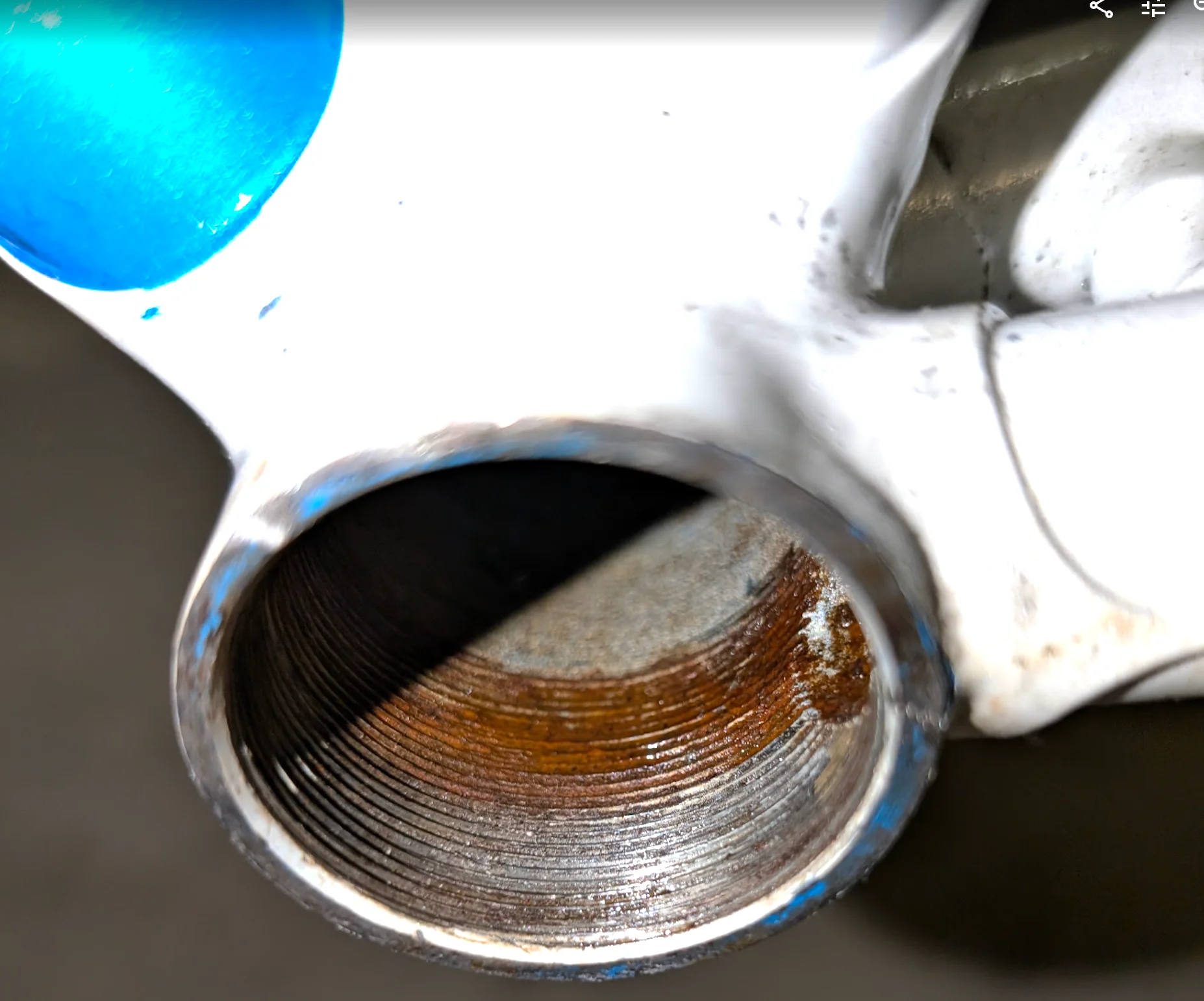

Hittar inte bilden på vevlagerhuset men en halvsuddig bild på ramen. Bild på muff sprickan och hur den var som byggd är med också..

Spricka
