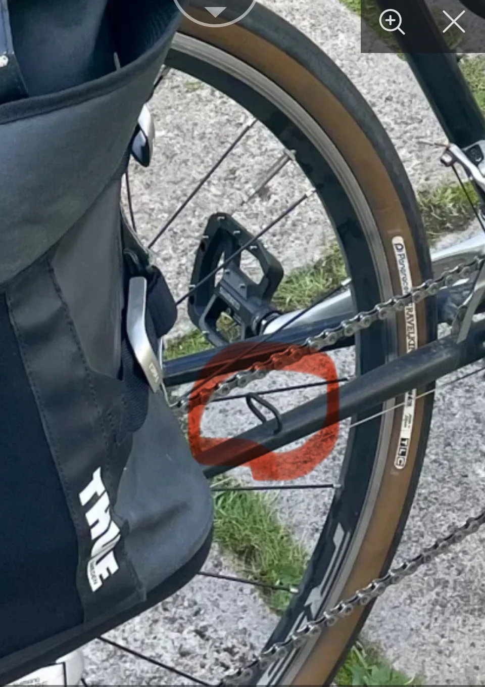

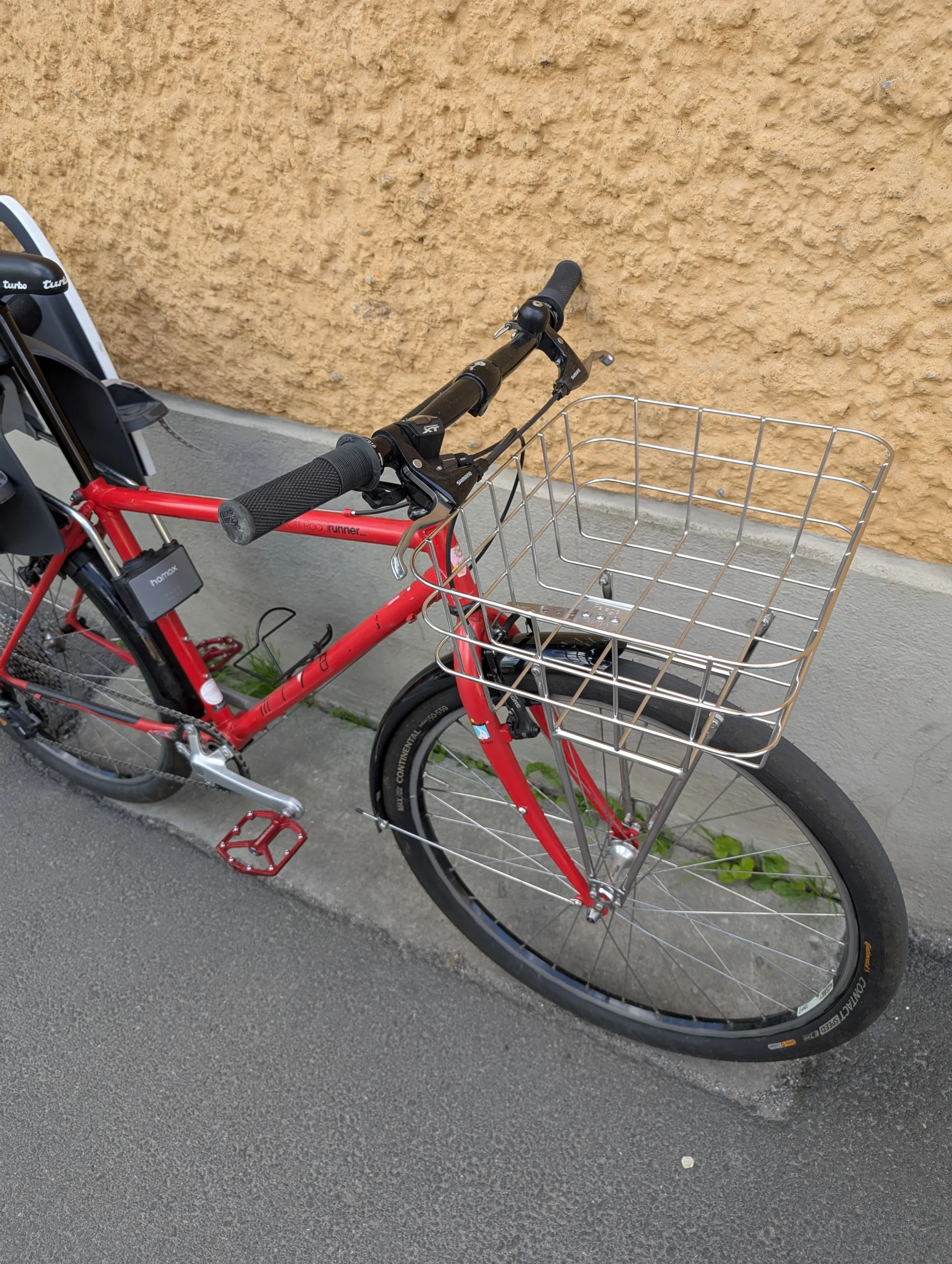

Förresten, vad ska jag köpa för däck till denna tycker ni? Hur breda får plats? Tror tanwalls hade varit snyggt. Troligtvis blir det andra hjul med mörkgrå shimanonav och matchande fälgbanor.
Beror väll lite på underlaget men jag gillar mina conti contact speed skarpt! Billiga, snabba och relativt tåliga samt finns i alla storlekar man kan tänkas behövas, här i 51mm, har funkat perfekt för pendling/äventyr med lillen där bak hela sommaren :D

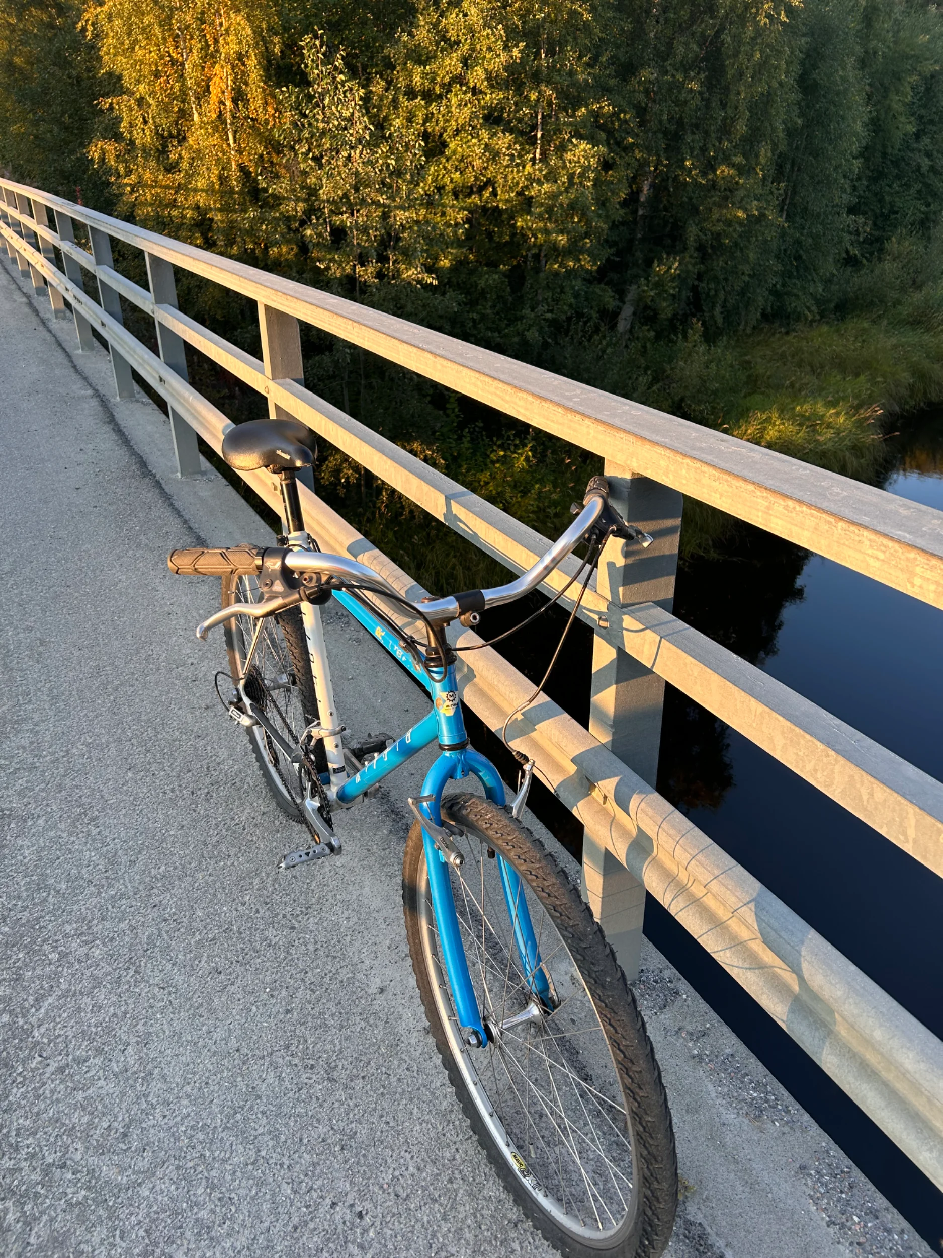

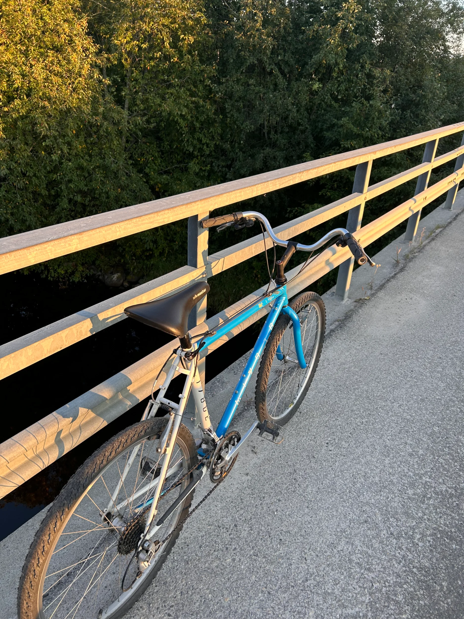

Jag är så nöjd med styret på min pippip on/off är ett typiskt bak svep styre ergotec 4 burgel cantry som sitter i orginal styr stam.
Fast läder sadel idial 52 är jag mest nöjd med.
eb852045-90ff-4080-b823-05f160ce7ccd-1_all_16010-webp.777282
De däcken sportade jag på en cykel för flera år sen. Gillade skarpt! Tack för påminnelsen, hag hade glömt att de finns. Bra balans mellan lättrullat, tåligt och ganska billigt för vardagscykling tycker jag.

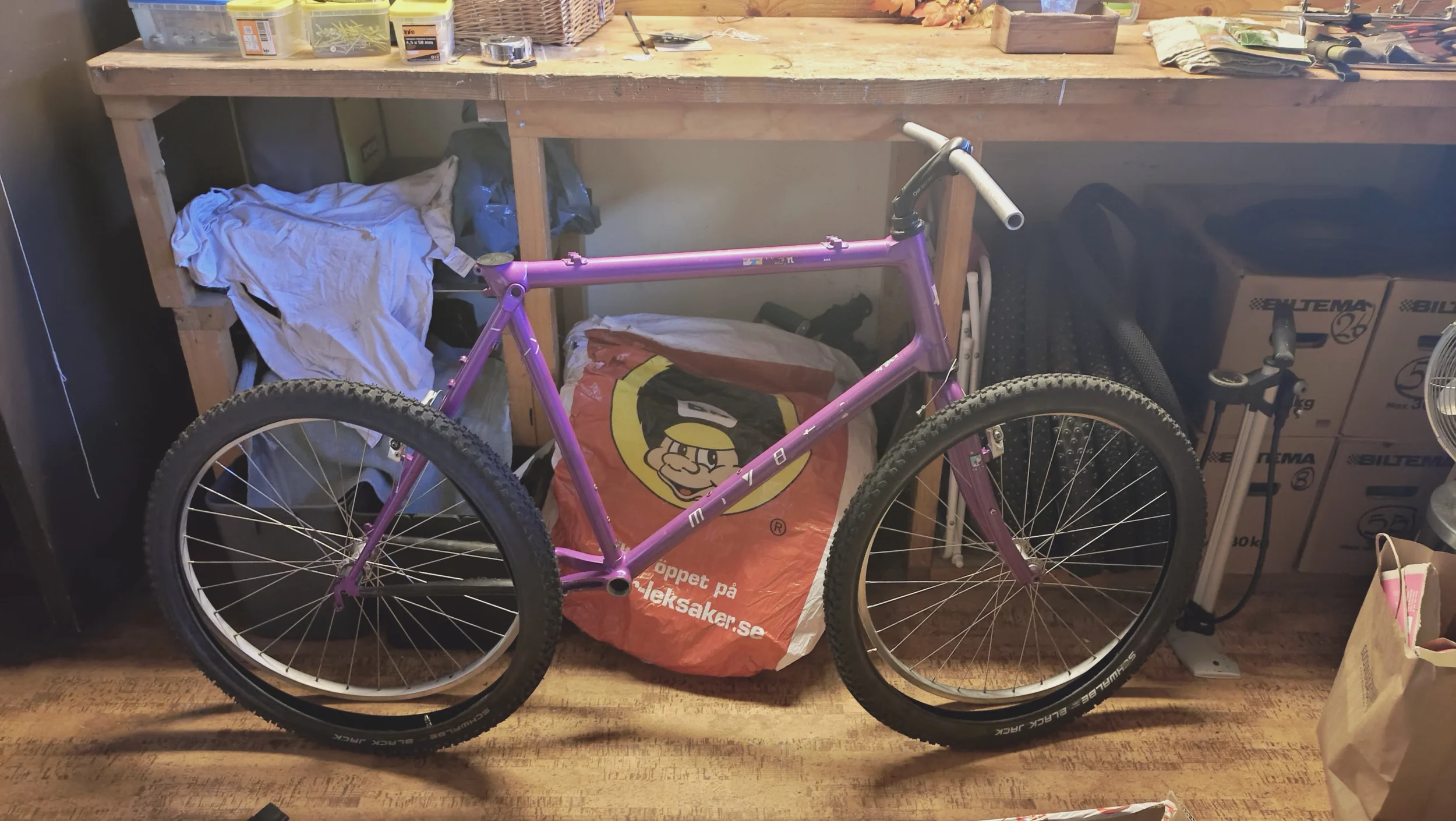

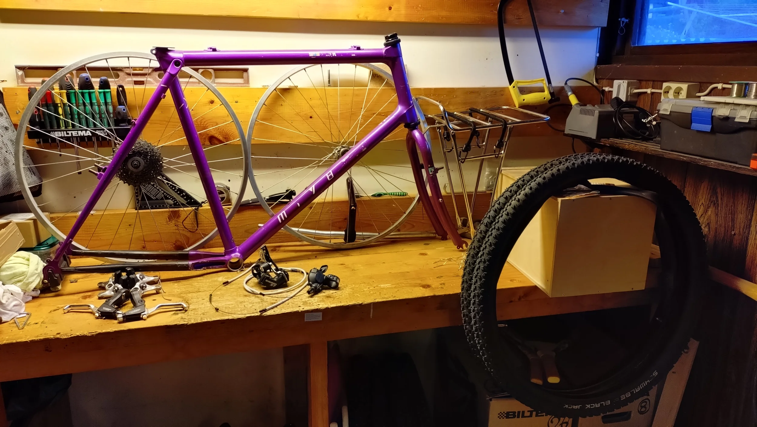

Tog mig ut i garaget igår och inventerade lite. Så här kommer en statusrapport på mitt bygge. Kanske är just bygge inte rätt ord. Långsamt samlande av delar är nog mer korrekt.
Det började med att det dök upp ett ramkitt i tråden som jag absolut inte skulle köpa. Så en vecka senare hade jag en valley runner hemma. Kalendern visade januari och sommaren kändes oändligt långt borta. Visst skulle jag hinna få till något att rulla till stranden och köpa glass på?
I samma veva fick jag också möjlighet att köpa ett pelago commuter rack av Kashmirsocialist, och det gick ju inte att tacka nej till. Ursprungsplanen var att montera det på svarta madame, där det satt innan den cykeln hamnade i min ägo. Men passade det inte lite bättre på det här bygget? Och det är ju bra att kunna lägga badbyxor och handduk någonstans... En snabb mock-up och det var givet!
Det tog ett tag och sedan lyckades jag knipa ett par hjul här på k&s. För hjul är ju bra att ha. Jag berättade för det pågående bygget om min cykelintresserade kollega. Han hade ett par oanvända däck för 26" som han tänkte slänga, för det är väl ingen som cyklar på det längre? Plötsligt hade jag däck till bygget.
Om man kisar och tittar på avstånd ser det nästan ut som en cykel. Fick en stam och ett styre i yardsale-tråden, men tyvärr var stammen fel dimension. Fick duga för att ge en känsla av vad som komma ska i alla fall.

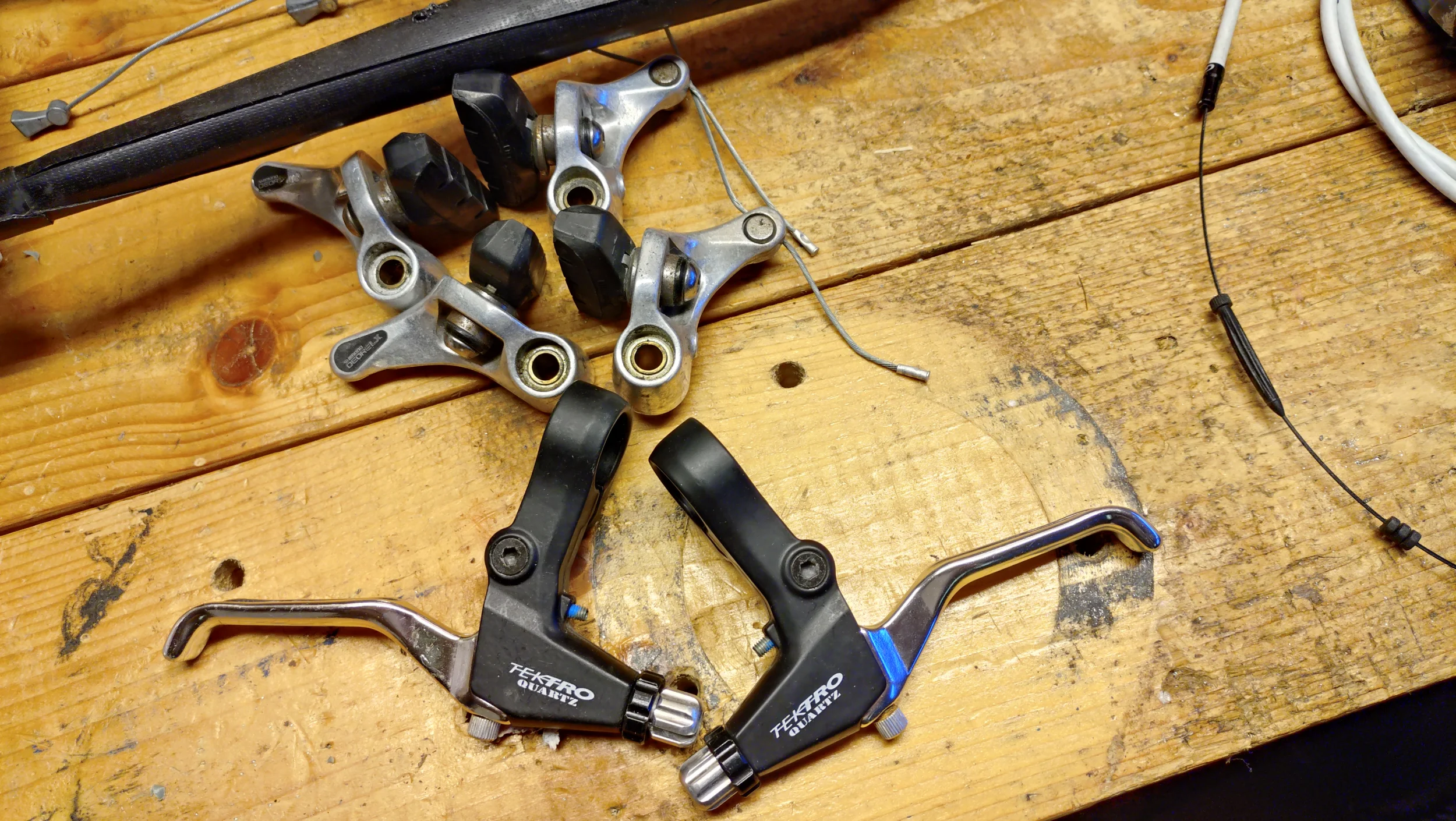

Någonstans här fick jag också köpt ett par canti-bromsar. Form före funktion känns okej när man inte ska cykla mer än ett par höjdmeter per tur.
Sen stod det still ganska länge. Ända tills sonen tyckte att vi skulle hämta en mtb som stod i farmor och farfars källare. I andra sammanhang hade jag kallat den gammal, men i den här tråden räknas den nog som modern. 🙂
När vi var där rotade jag lite bland några lådor jag hade kvar. Det var ju trots allt bara 11 år och 4 flyttar sedan jag bodde där. Kanske fanns det något roligt?

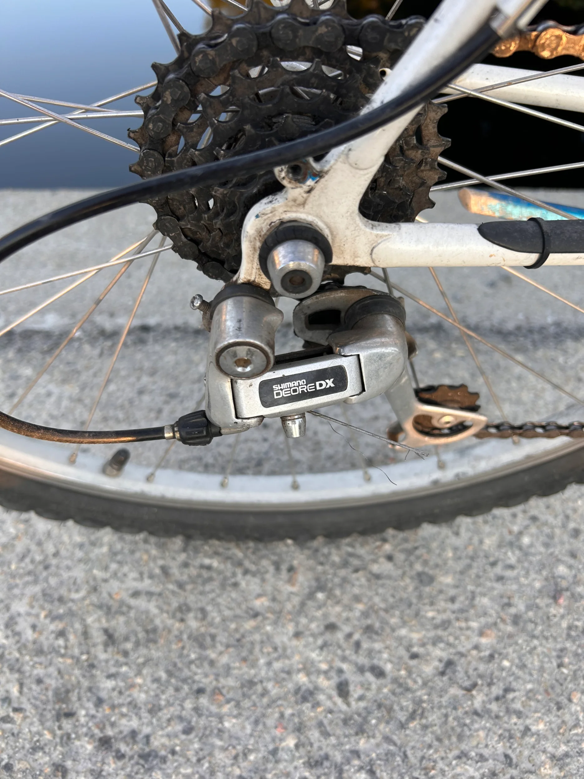

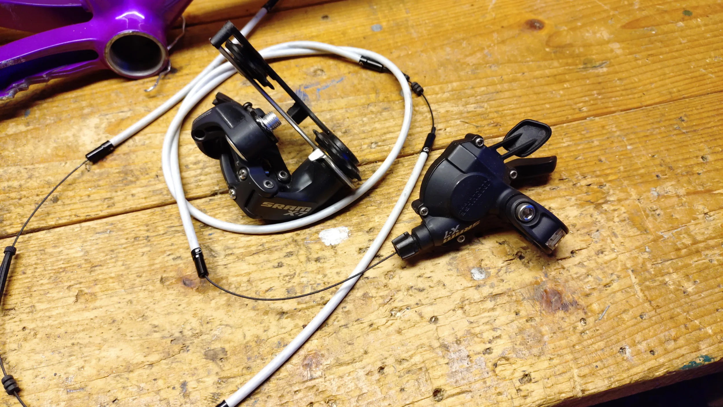

För en hoar.... entusiast var det så att säga fullträff! Hittade både växel, kassett, och bromshandtag som ska få ta plats på bygget.
Deore LX och tektro-handtag.
SRAM X7 bakväxel och reglage. Bestämde mig också för att det får bli vita höljen i och med att det här var fräscht.

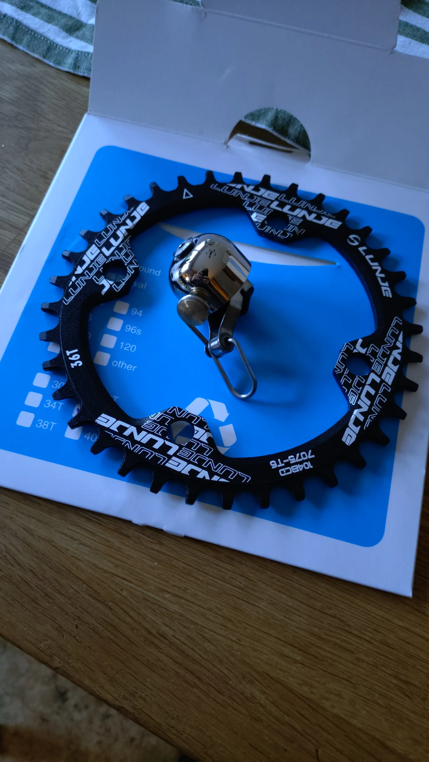

Beställde också ny ringklocka och ett singeldrev. Har också ett vevparti liggandes som får duga så länge men det glömde jag ta bild på.
Så totalt ser det ut så här just nu.
Nästa steg blir att beställa de sista sakerna jag behöver för att få den att rulla. I stora drag styrstam, sadelstolpen, bromswire och hölje, ev nytt styre, handtag etc.
Drömmen om en strandraket att glida fram på i sommarvärmen lever fortfarande. Målbilden är bara justerad till nästa sommar.

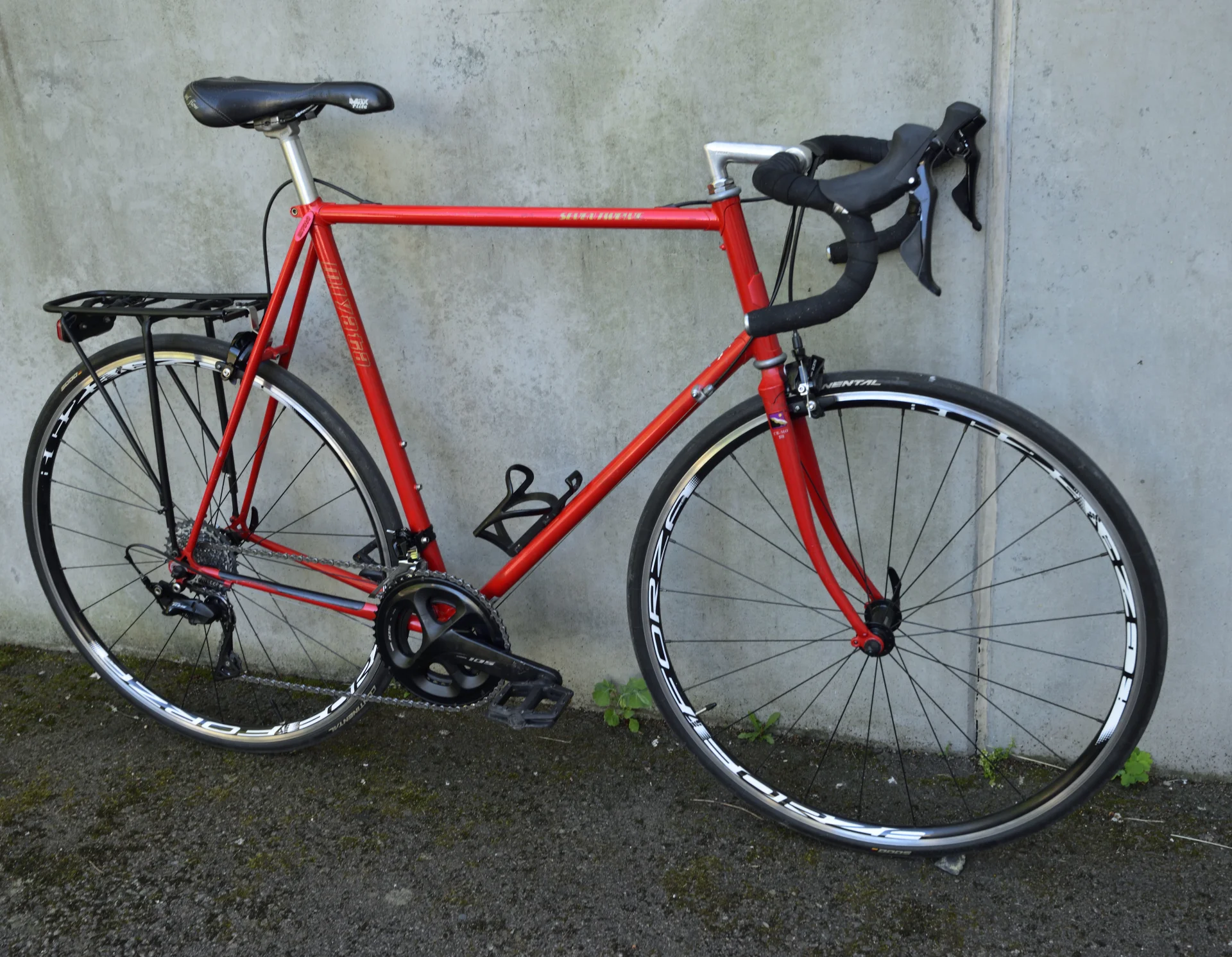

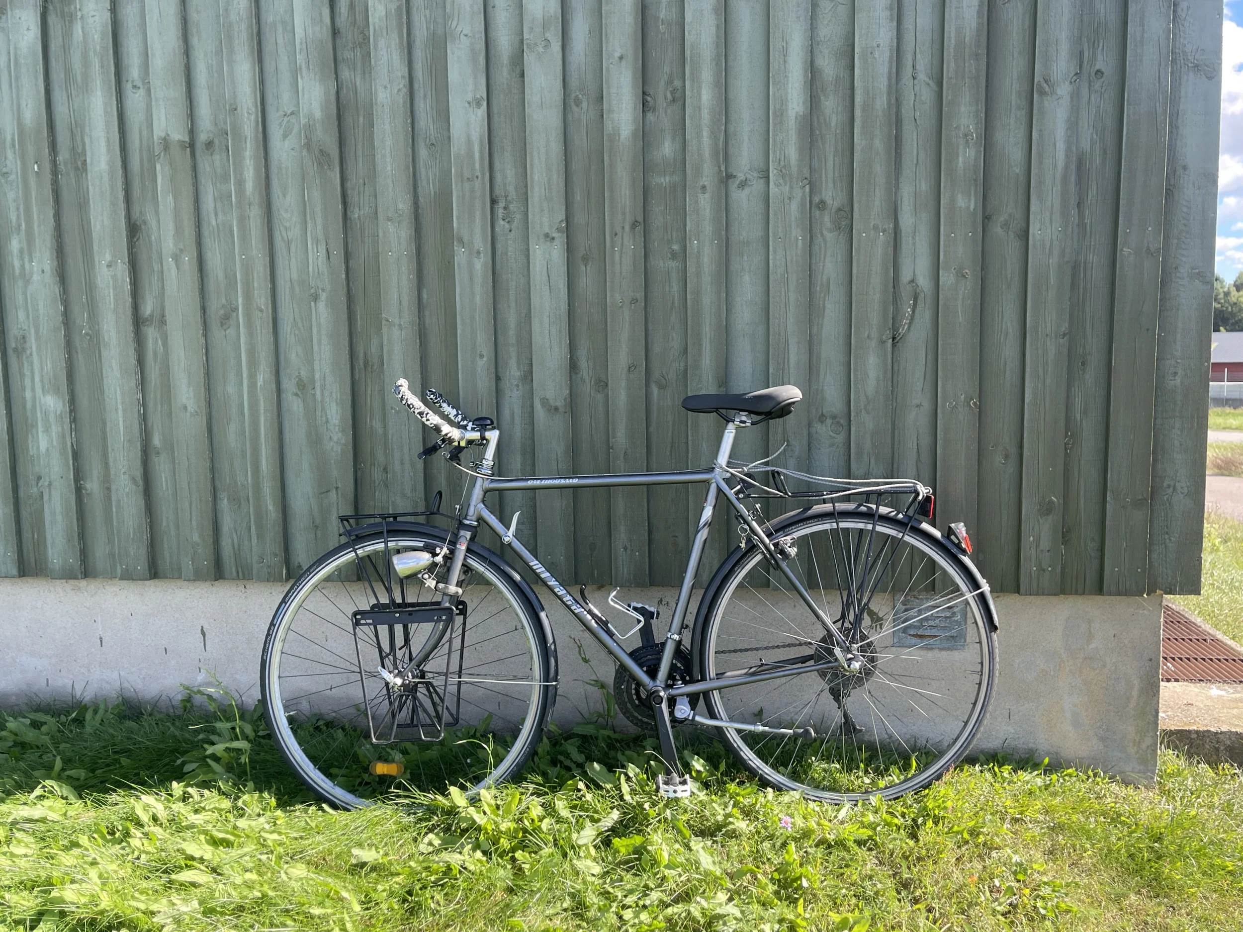

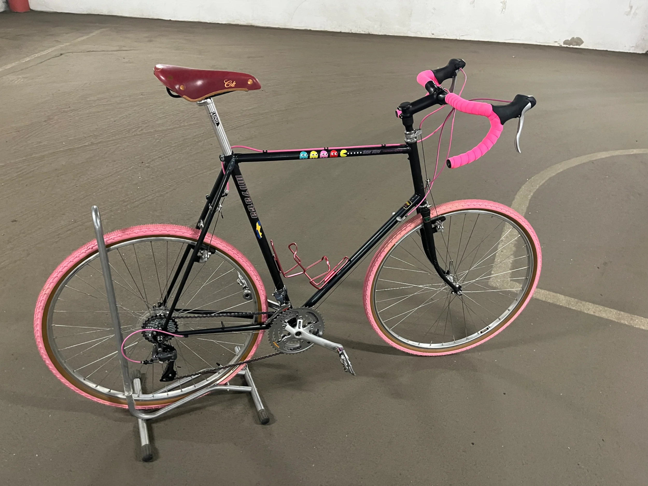

Kort efter-köp-rapport dagen till ära:
Häromdagen norpade jag en tusing och jäklar vilken hoj det är. Jag var lite orolig att den skulle vara för liten, som vanligt överskattar man dock sin egna ståtlighet, det första jag fick göra var att sänka sadeln någon centimeter trots att tidigare ägare var 6-7 cm kortare än mig.
Såhär såg cykeln ut vid köp:
Visa bilaga 789865
Efter att ha spenderat en del av helgen på att slarvigt torka av ramen med en trasa, skruva av allmänt skrot, byta till en alldeles glänsande styrstam och pröva olika styren såg den vid dagens runda ut såhär:
Visa bilaga 789866
Mer ska göras (t ex korta vajrarna) men är redan himla nöjd, plötsligt går man och funderar vad man kan få om man lägger upp sin moderna räcer till försäljning.

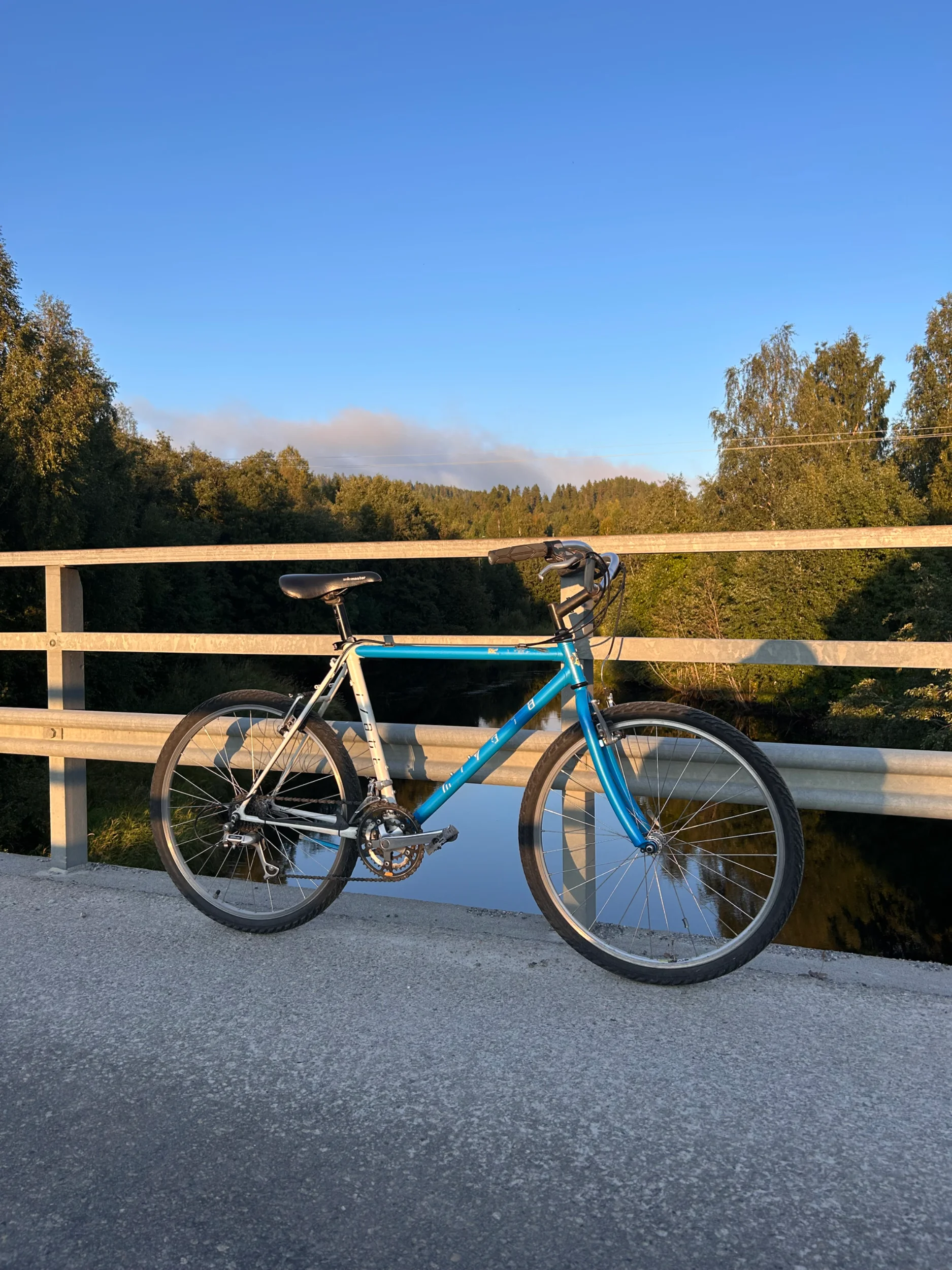

Visa bilaga 789601
En generös Björn donerade denna cykel i tråden i våras.

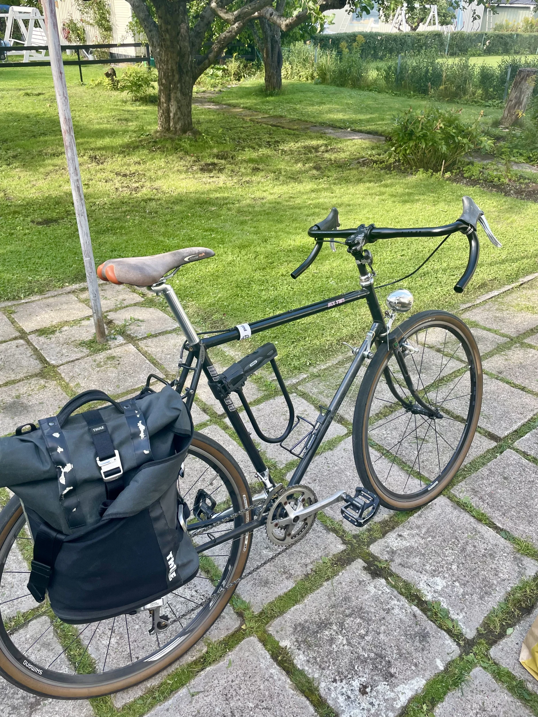

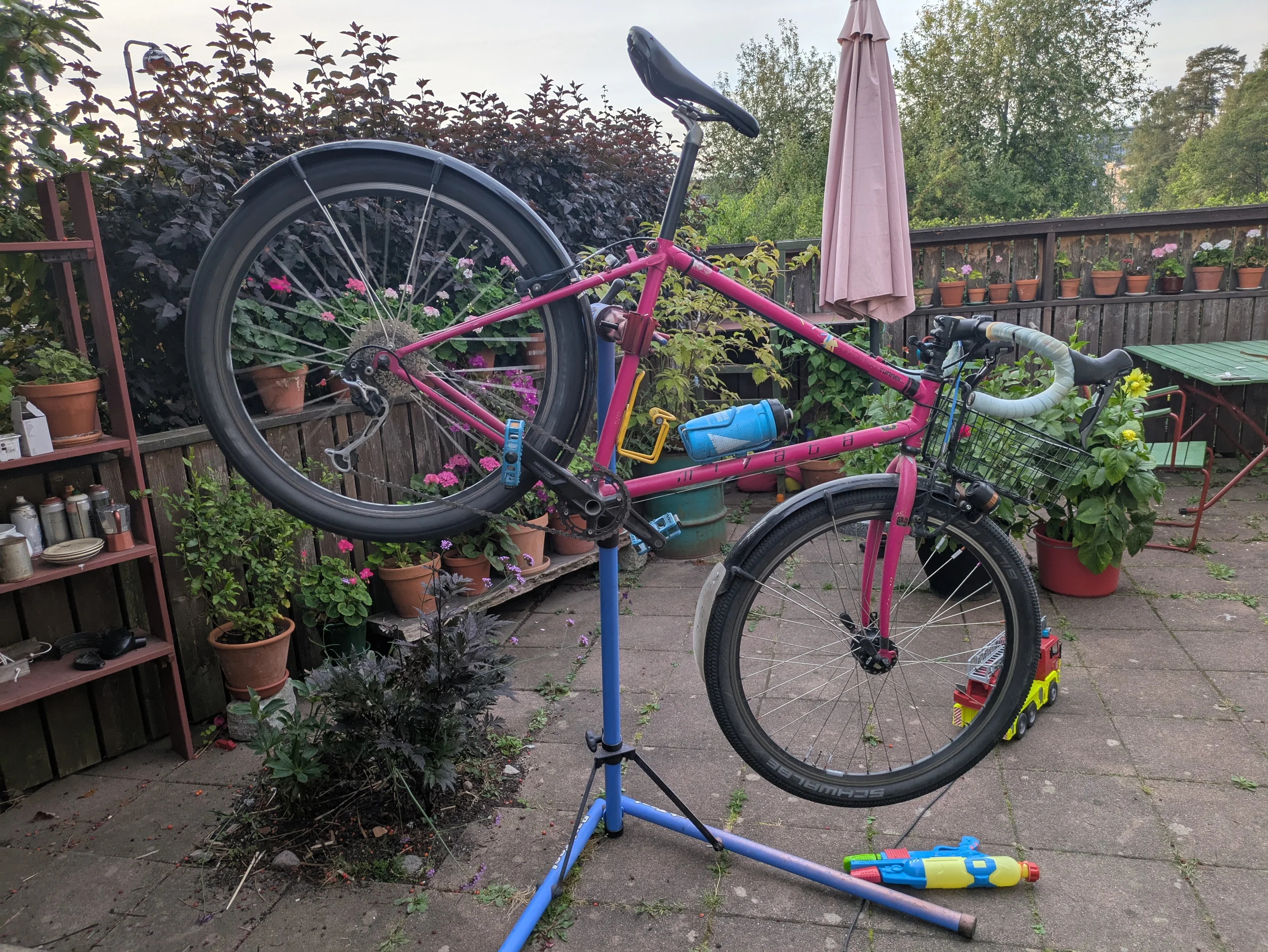

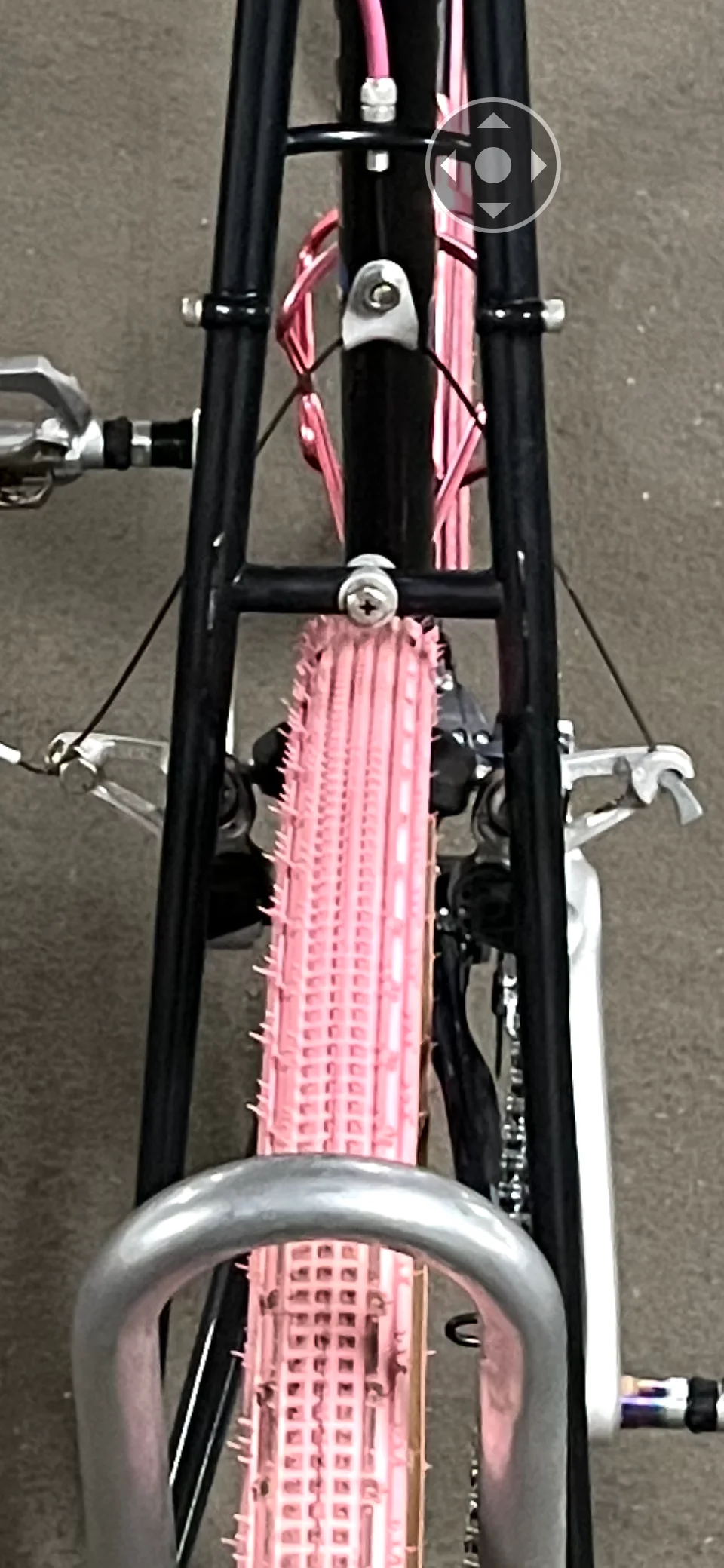

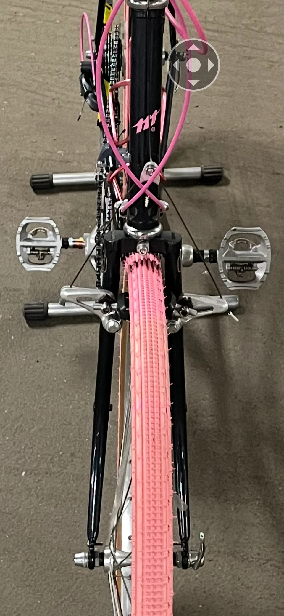

Pågående slow motion bygge på en six ten som ska bli pendlare. Ersätter min 26” valleyrunner.
Bromsgreppen har inte samma pull ratio som original, troligen åker original grepp med mindre snygg extern vajerdragning på om jag inte får bra tryck med dessa bromsgrepp. Söker kombinerat broms & växelreglage /brifters för bockstyre, hojta gärna om någon har något liggandes :)
Behöver fixa distans för 9sp kassett som sitter på 11sp body med hjälp av hemgjord plast-distans som troligen orsakar kassetten att wobbla.
Blir troligen singelklinga fram, 11-34 bak nu.
Ska få på skärmar och största möjliga däck/dubb fram för vintern. Någon som lyckats med 42-däck och skärmar på six ten?
Det går inte med 11T kassett på 610
Tvunget byta 12-28
(Original var 13-25 eller 28)
Eller låst ytter till 12-34T använda 8 växeln
Kanske funkar större fram klingor

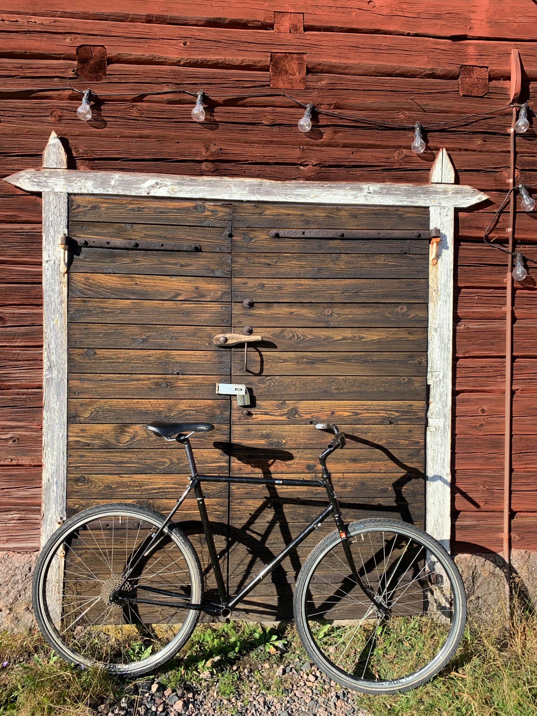

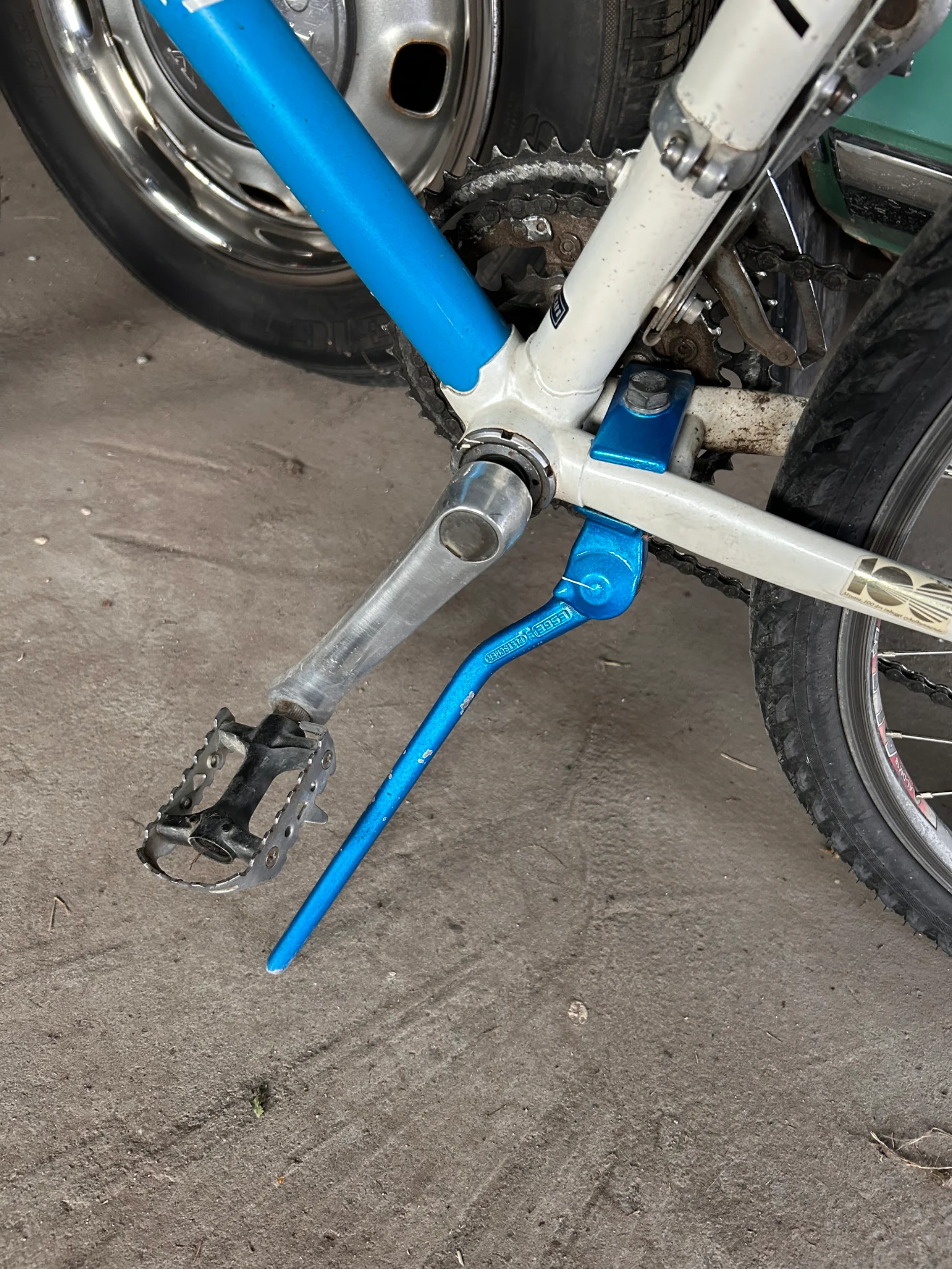

Häromdagen behövde jag cykla hem fruns slitvarg till On/Off. Vevlagret var så slut att veven vickade någon centimeter vid varje tramptag, något frun inte märkt. Det skulle vara skönt att vara så obrydd när det gäller en cykels funktionalitet...
Nu sitter det ett nytt vevlager på plats, och trotjänaren är redo för ännu en vinter.

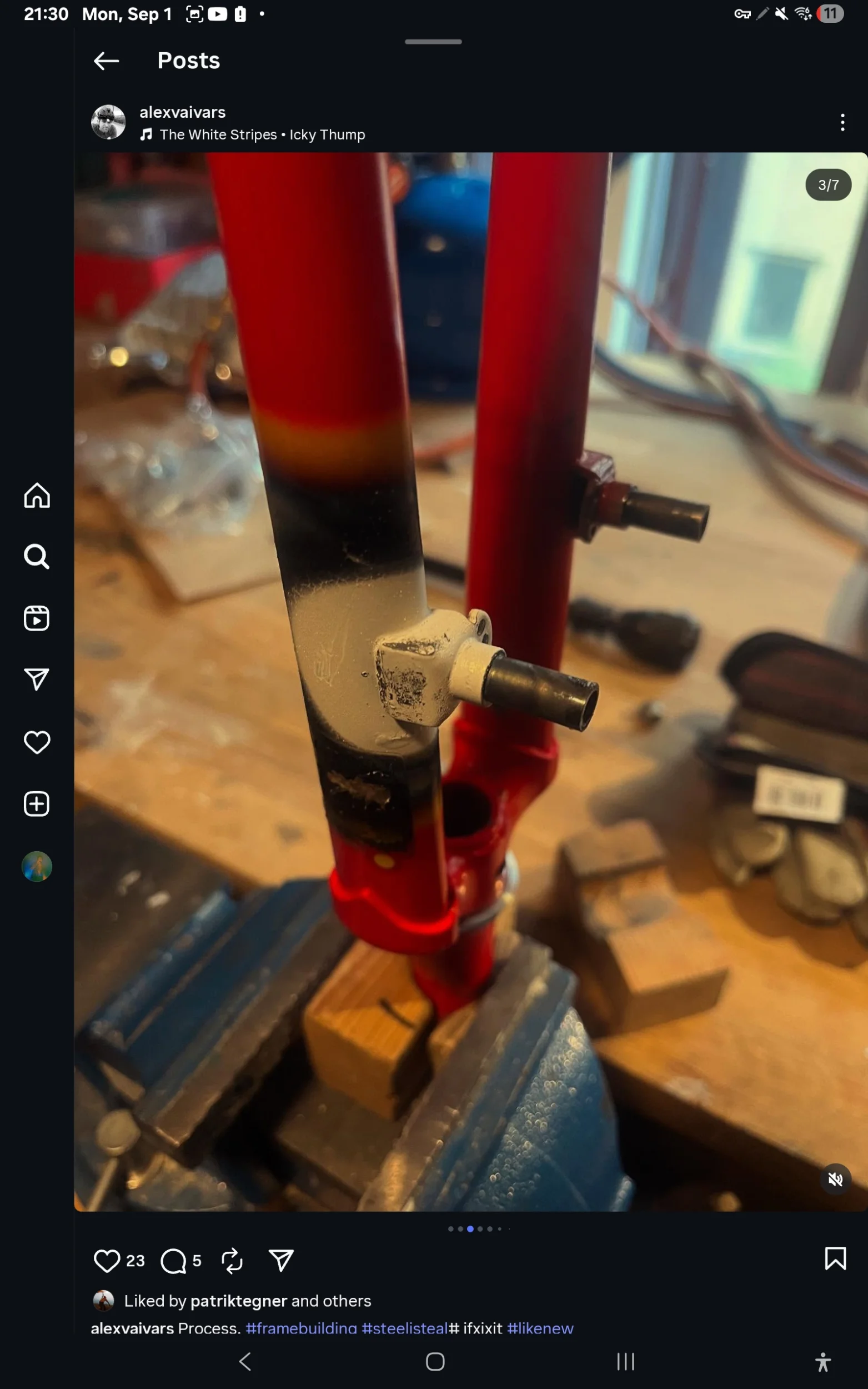

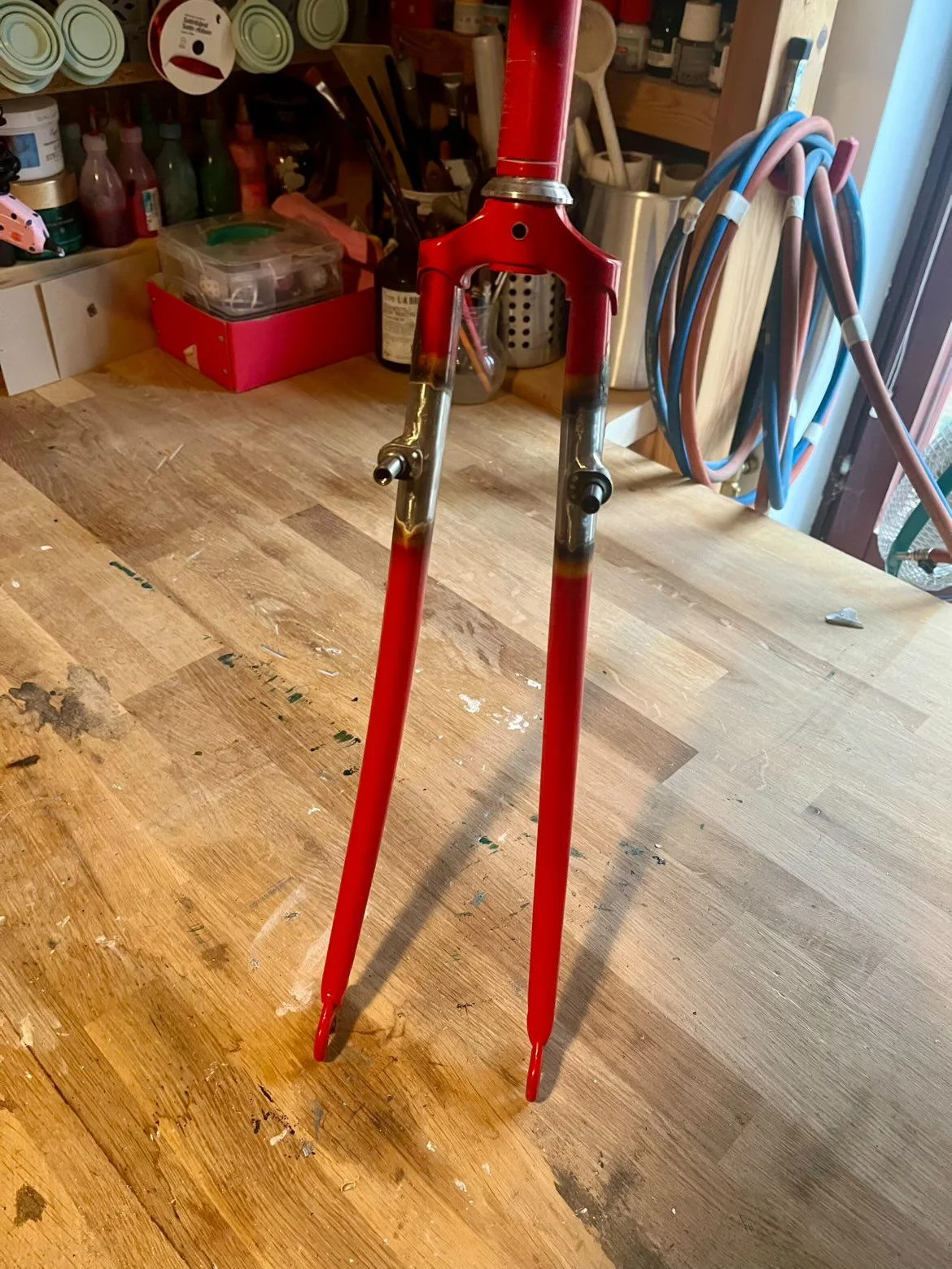

Hur gick der med färgkodsjakten? Fick du tag på en spray i hyfsat lik röd? Har samma.problem med en gaffel just nu :D
Visa din Miyata!

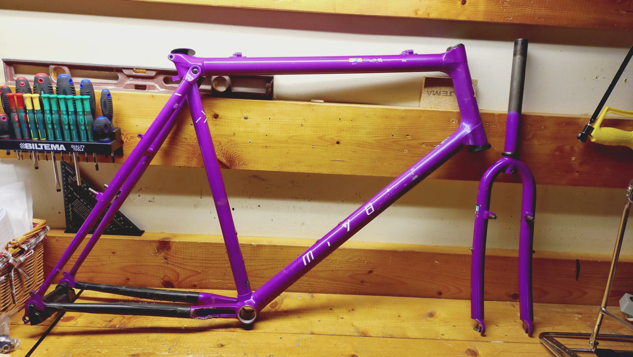

Klarlack verkade vara en dålig ide pga dåligt rostskydd så någon som råkar veta färgkod/close enough miyata röd färg?
Kul och mycket hedervärt att du gjuter nytt liv i gaffeln.
Utan några som helst kunskaper om finlackering så vete hundan om det inte blir svårt att matcha. Mitt tips är att du köper ett gäng flaskor med nagellack i olika färg och målar från det röda till orange, gul, grön, blå, indigo, violett, indigo, blå, grön, gul, orange.
Men du gör förstås som du vill, det jag mest av allt ville säga är hur grymt det är att du inte gav upp utan jäklarimej fixade gaffeln.
Visa din Miyata!

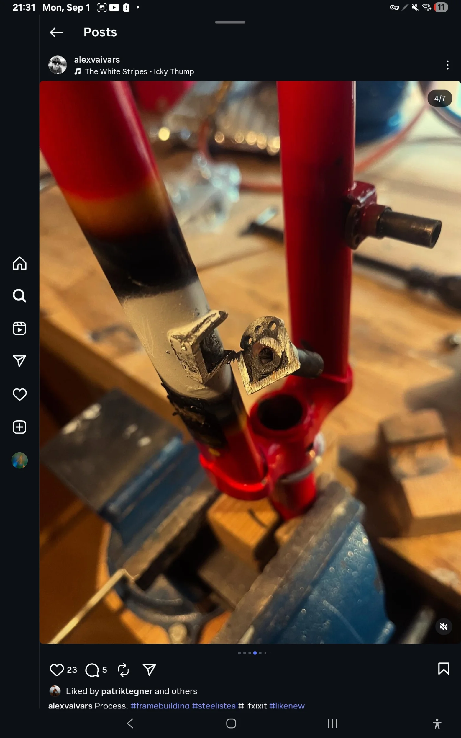

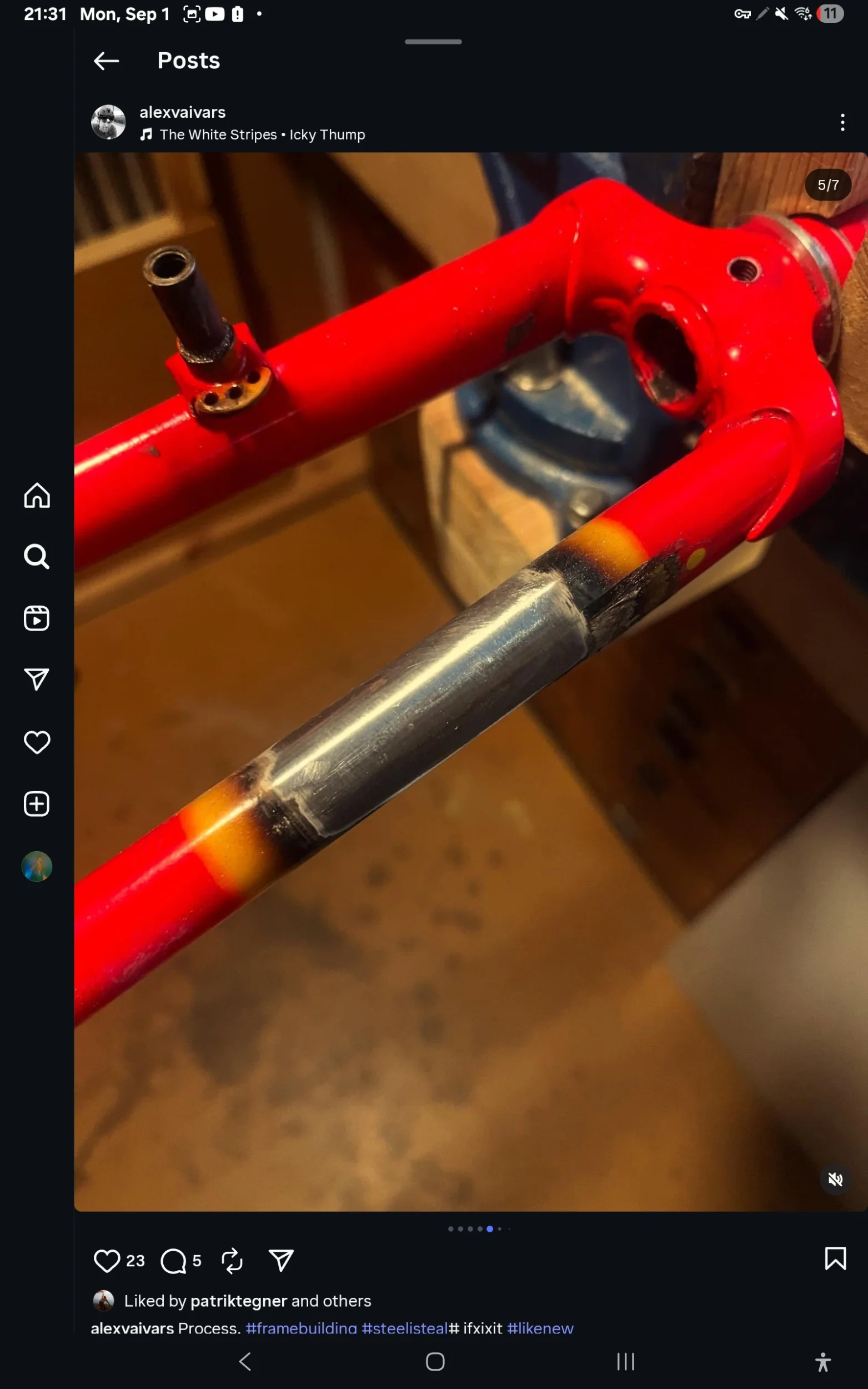

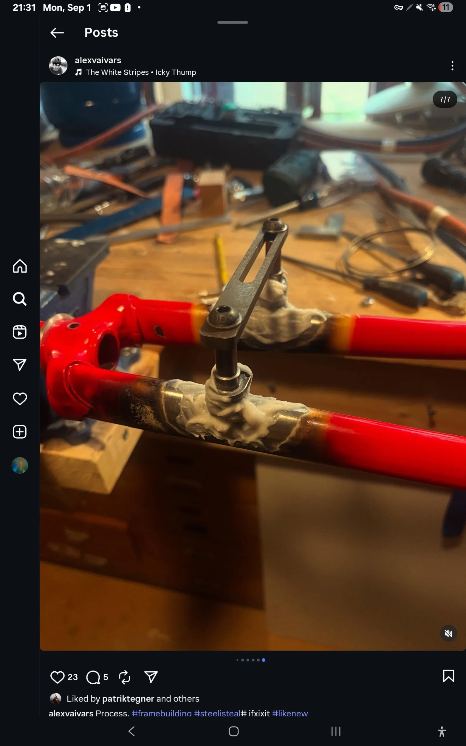

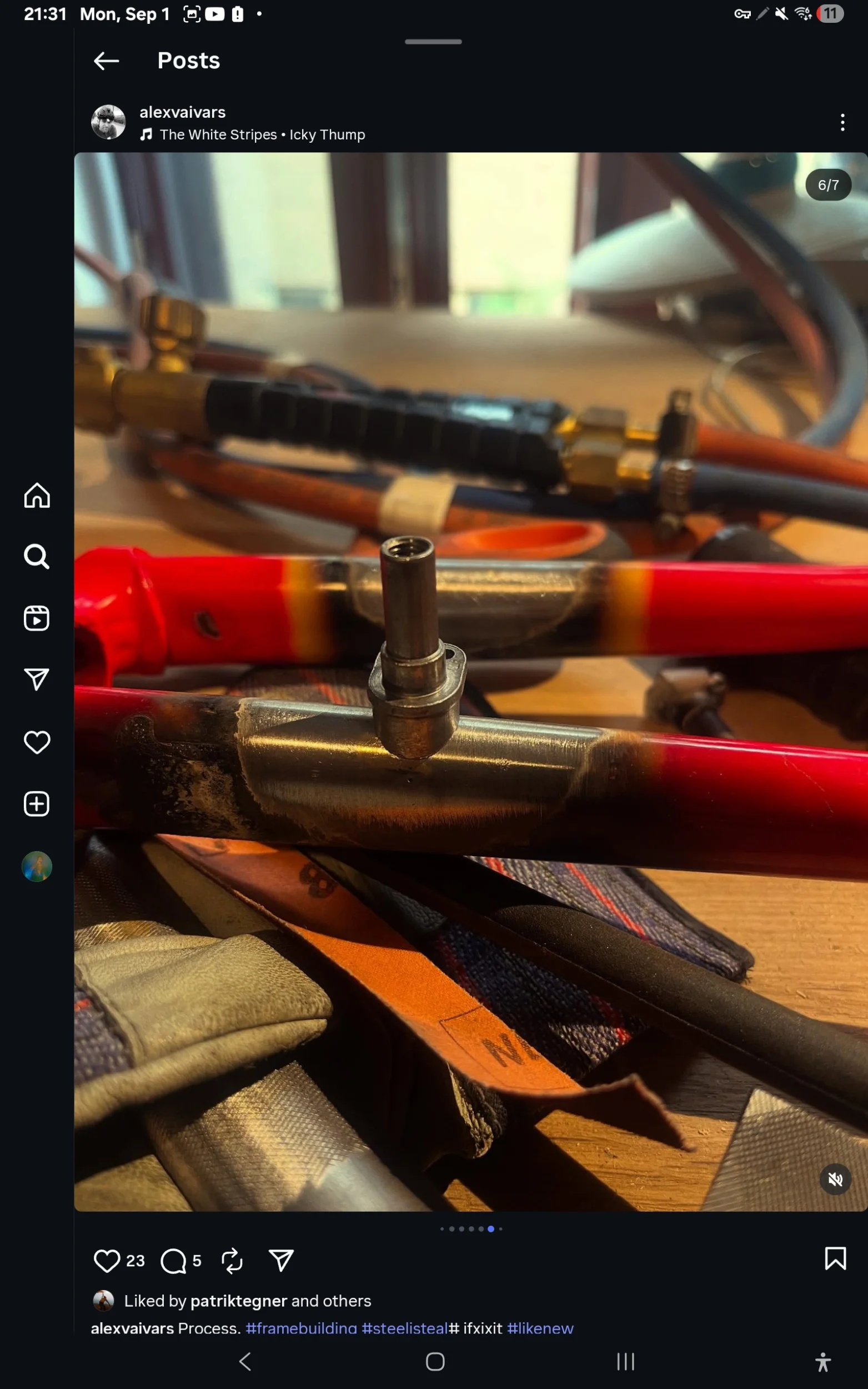

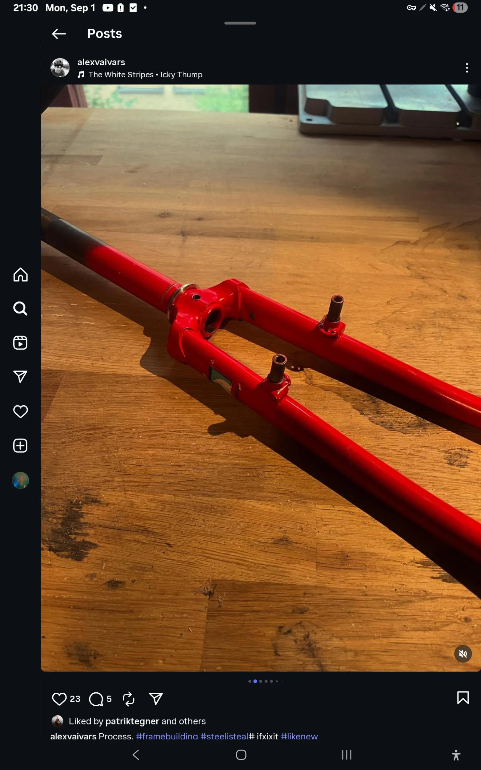

Haha ja en regnsbågsfade hade varit fint, hade uppskattats av dottern också! Annars är jag inte så kräsen med att det ska bli exakt rätt röd nyans då detta bygget sprungit iväg på tok för mkt i budget :D
Men ja all Credit till Alex Vaivars som lagade den, postar några bilder från hans ig :)

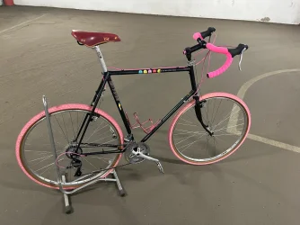

Föremålet för de nu aktuella svärmerierna är en TripleCross i storlek 56 cm. Den gick för några månader sedan till den gode Slajsar'n, och när den gjorde sin stolta entré i hans stall så började de andra stutarna att rycka i sina grimmor och skrapa med sina hovar. Slajsar'n har på ett föredömligt sätt själv redogjort för dessa eskapader, men det bar sig i korthet inte sämre än att hans QC kom i rull igen och att 56 cm TripleCross:en återbördades till la Casa.
Här befinner den sig nu sedan ett par dagar. Planerna för både den och min andra 56:a, dvs Mustaschkryssar'n, är på intet vis huggna i sten. Men kanske, kanske att Mustaschkryssar'n äntligen ska få bli kvitt sitt hemska mustaschstyre och istället få en bock med styrändsreglage. Förhoppningsvis funkar en hederlig randobock bättre än mustaschstyret - snacka om knasstyre! - så att cykeln blir användbar. Mustaschstyret har redan bockstyrebromsreglage och styrändsväxlar så det blir ett enkelt byte.
Slajsar-trippeln då? Och alu-hybriden med avbrutet växelöra?
Jo, nu ska ni få höra.
Hybriden med det sönderslagna örat kom till la Casa i ett bedrövligt skick från en granne som hade haft ett röj bland skrotcyklarna på jobbet. Jag var inne på att fixa till den som den alu-hybrid den var, men det var för mycket som var för dåligt för att jag skulle orka med det. Däremot hade den ett par risiga och maskinbyggda men ännu huvudsakligen runda hjul. Och som sagt, cykeln hade skivbromsar, men fälgarna var för fälgbroms. Så av med skivorna, eventuellt byter jag ut ett par tre krokiga ekrar, och vips så har jag ju ett par hjul att sätta på 56:a-ramen. Kanske att jag tom. behåller de torrspruckna Schwalbe-38:orna och kör den utan skärmar. Det kommer inte på något vis att att bli något påkostat bygge utan huvudsakligen bottenskrapet från de LWB:ska bra att ha-lådorna. Men om jag bara får ihop den till en rullande cykel så får den stå hemma som utlåningscykel.
I dagsläget är den inte mer än ram, gaffel och styrlager, stam och styre, sadelstolpe och hjul. Men ni känner mig, jag kommer att rapportera vartenda steg i processen.

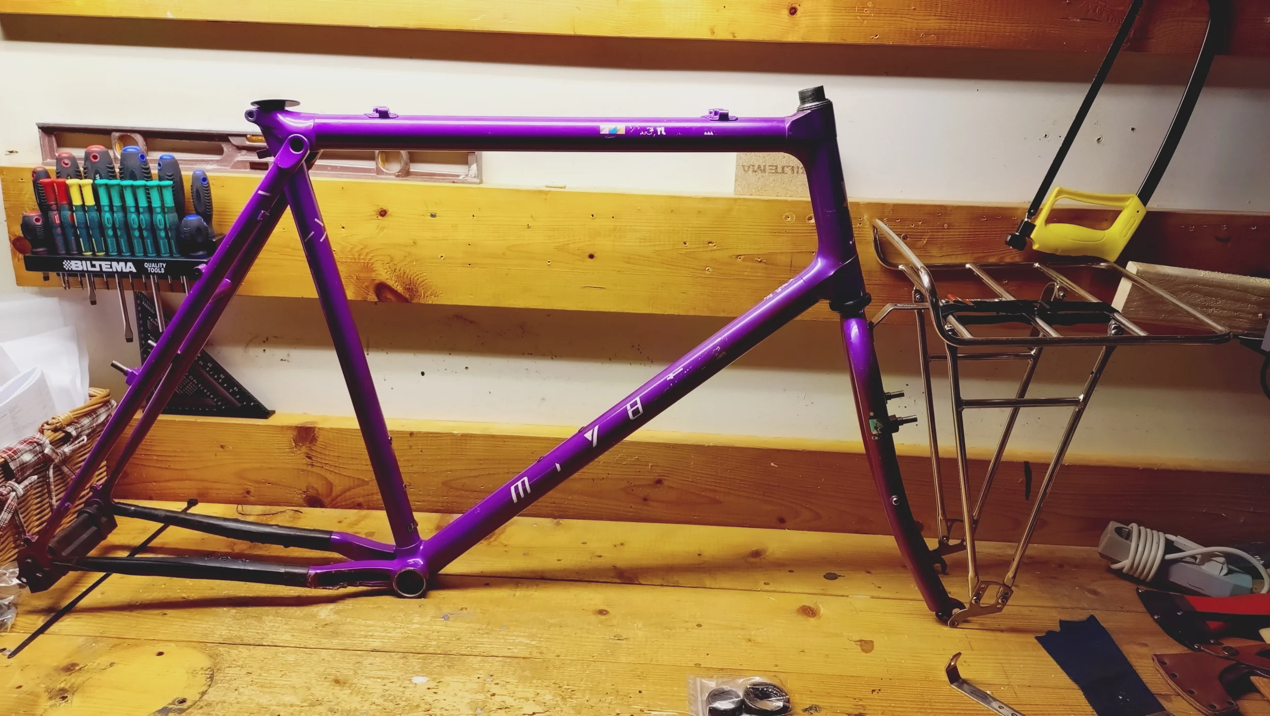

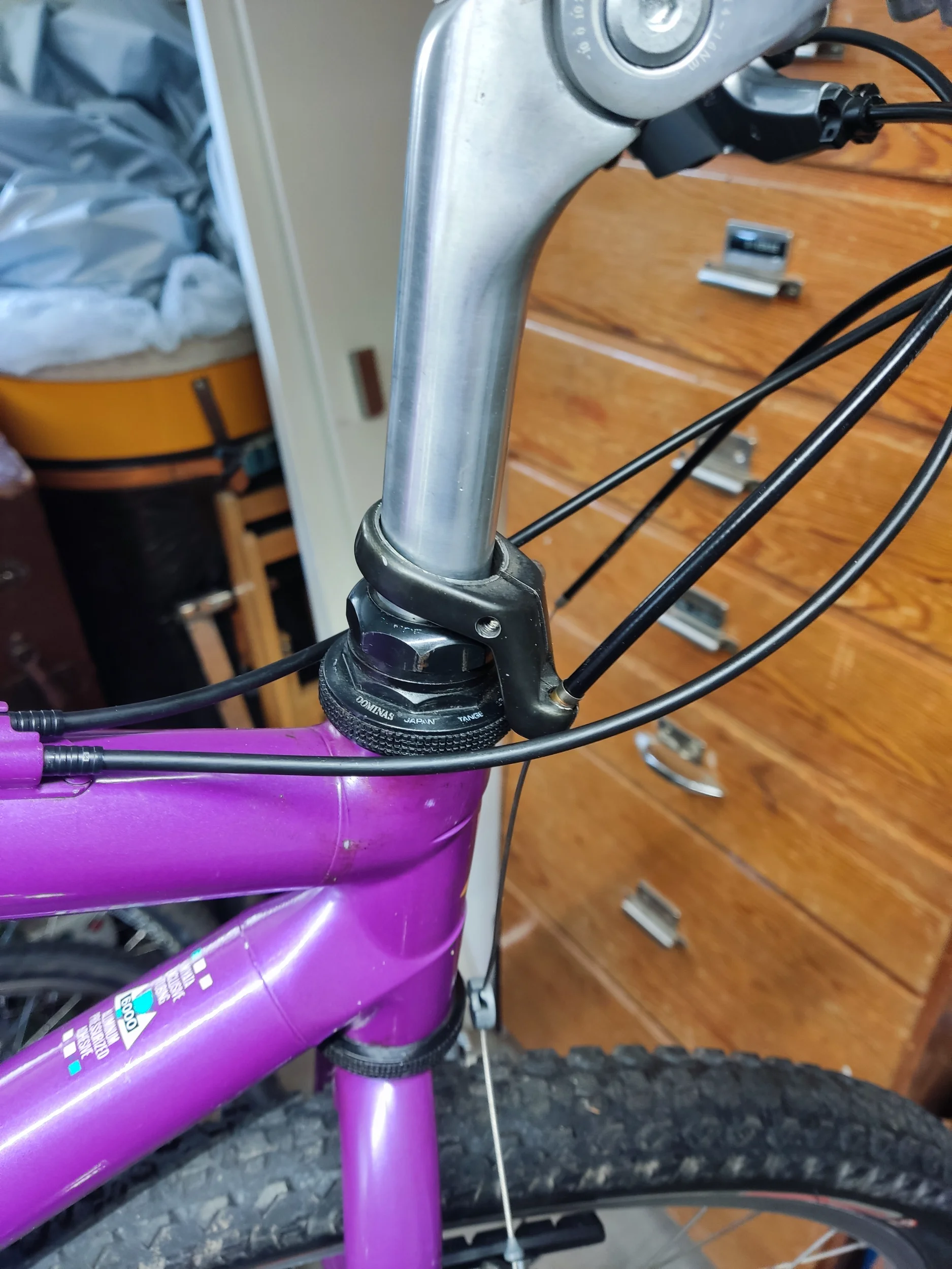

Försöker pilla ihop ramen jag kom över från @vman i våras.
Försöker hitta ett mothåll för bromsvajerhöljet som passar..
Är det någon som har ett tips på vad man kan hitta en utan att bränna hela föräldrapenning?
