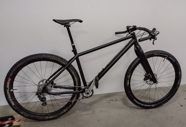

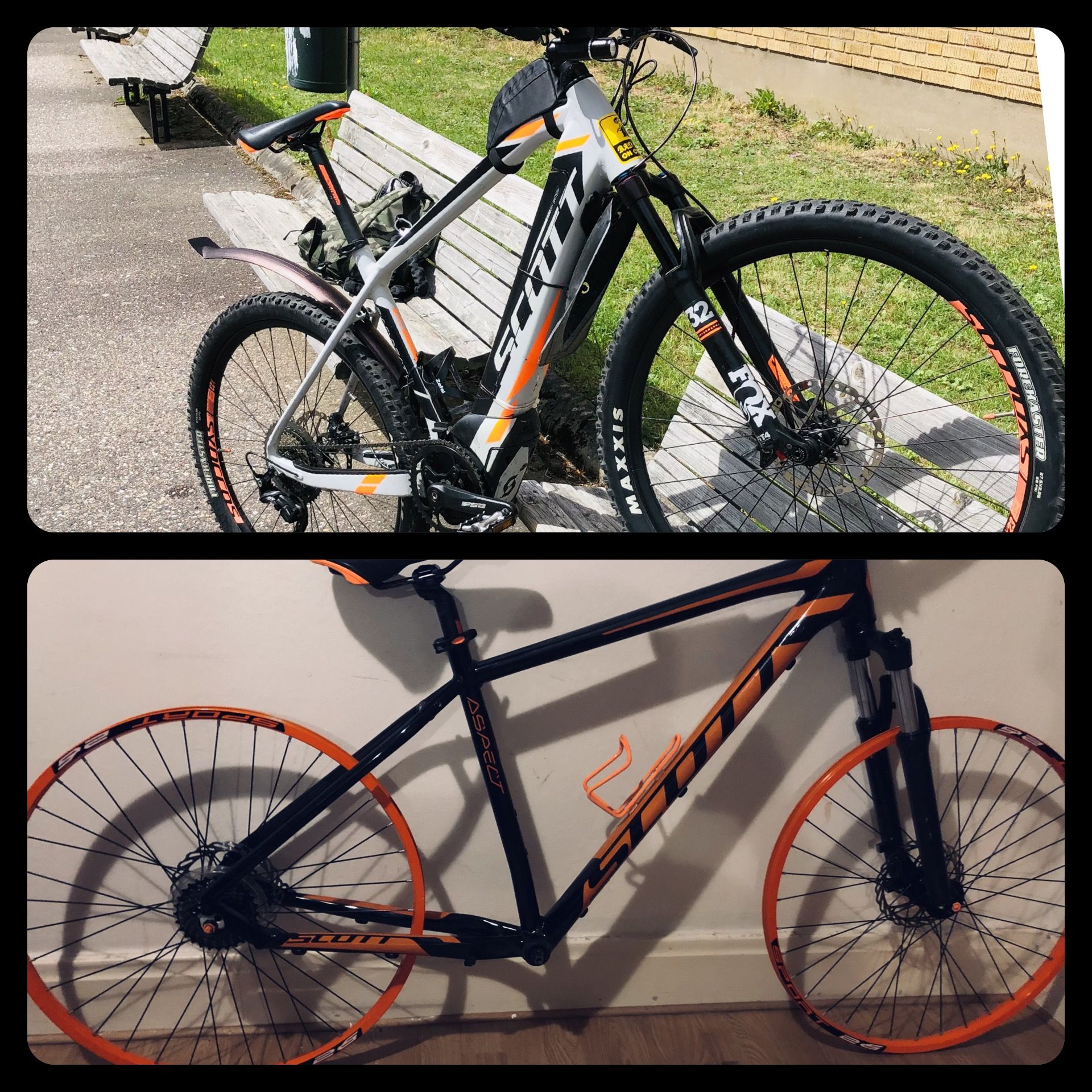

Håller på med en lite matchande till pojken med ?

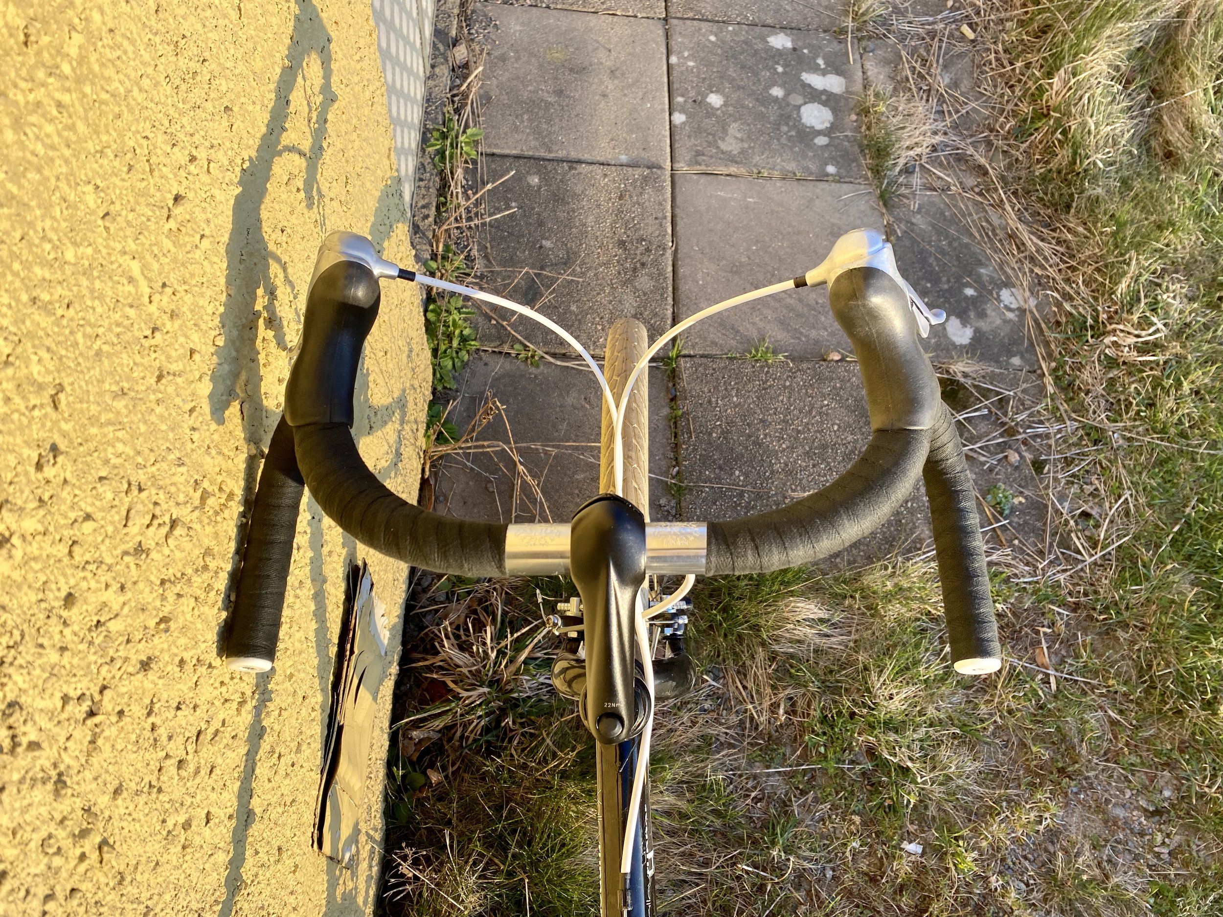

Ett tips till er som funderar på att bygga en monstercross av en gammal MTB: Surly Corner Bar.
Har inte kört än, men sittpositionen känns bra och konverteringen behövde bara längre växelhölje.
Bromsarna funkar inte superbra på "hoodsen" men det kan man kanske leva med.

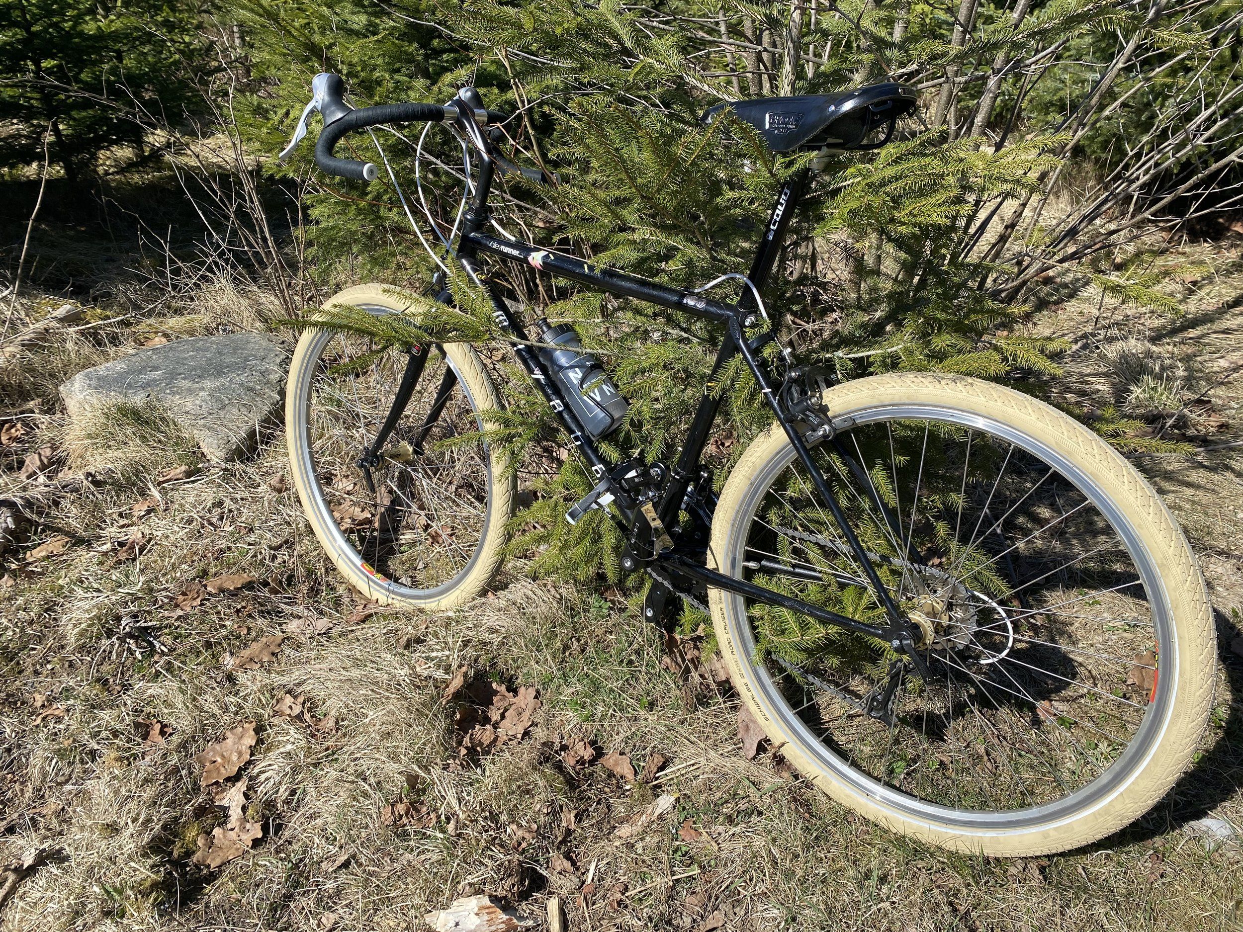

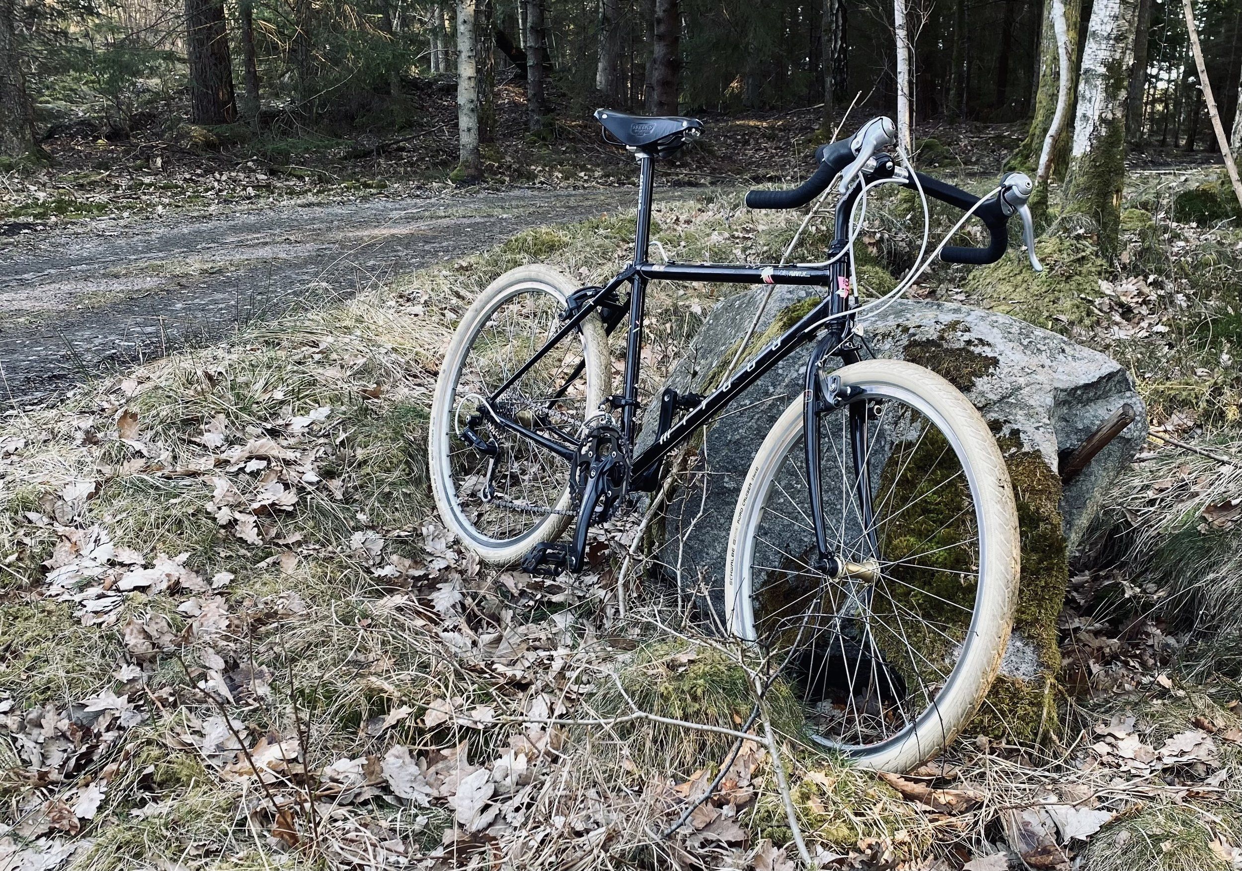

Äntligen har jag fått ihop en fulcross, många års av proktasinering. Projektet påbörjades i höstas men i vanlig ordning drog det ut på tiden, tex den 8-delade XTR-bakväxeln som skulle lira med 10-del Sti var visst såld på en barncykel och att hitta en ny 8,9-delad tog tid. Tillslut förbarmade sig @Larspett på min köpesannons och projektet kunde slutföras! Lite justering av styre och reglage säkert, det här är nytt för mig.
Kanske provar jag med dämpad gaffel senare. Även sugen på större hjul med mindre däck. Nästa femårsplan.

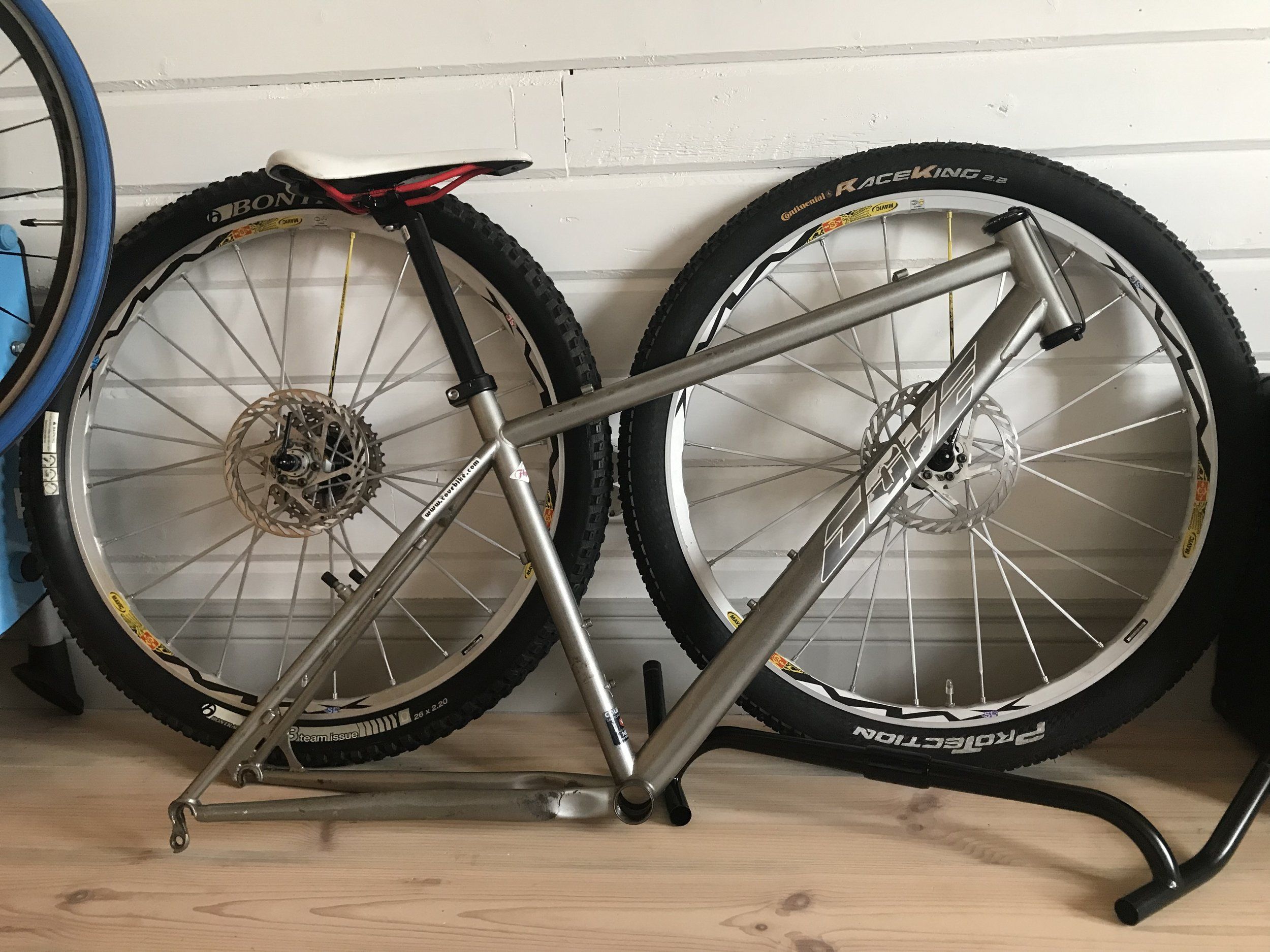

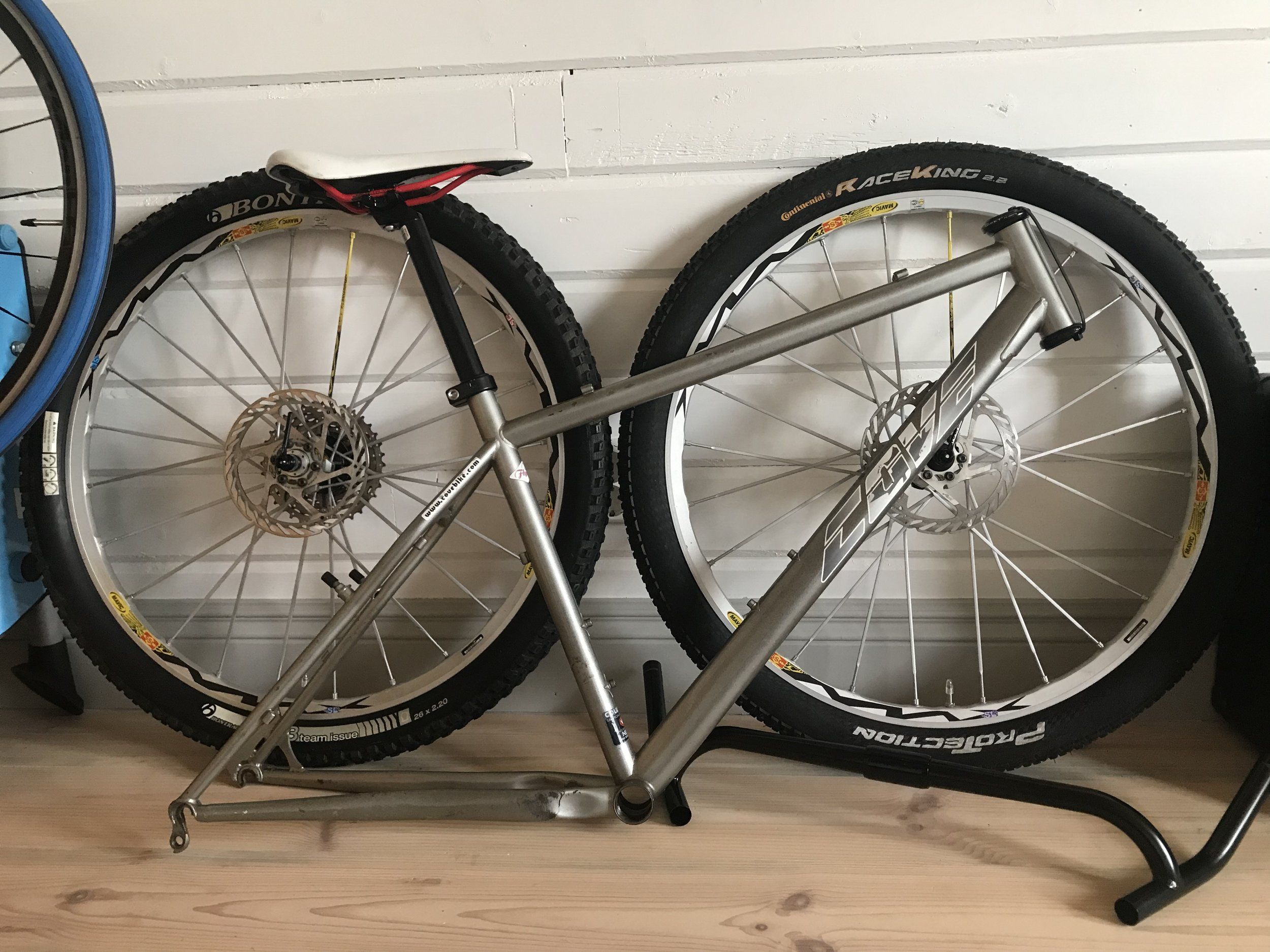

På gång…. Ram Cove Handjob med Columbus Nemo rör, hjul Mavic Crossmax SL, styre Surly Corner Bar. En 26” monstercross för gruset är tanken. Visa bilaga 554030
Det där kommer att bli jäkligt cool, jag har länge velat ha ett Crossmax hjulset, vad blir det för drivlina? Handjob med corner bar bara måste bli bra, i alla tyska webshoppar har de varit slutsålda sen länge (alltså, corner bar), så grattis till att fått tag på en.

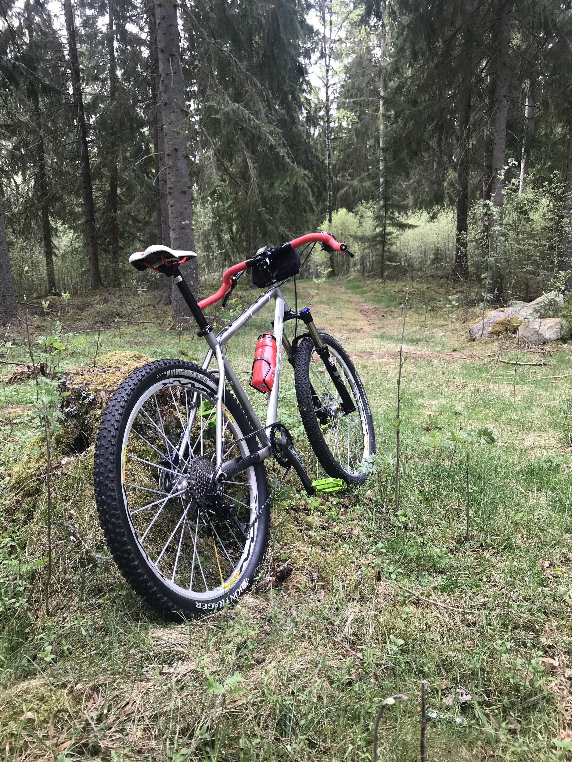

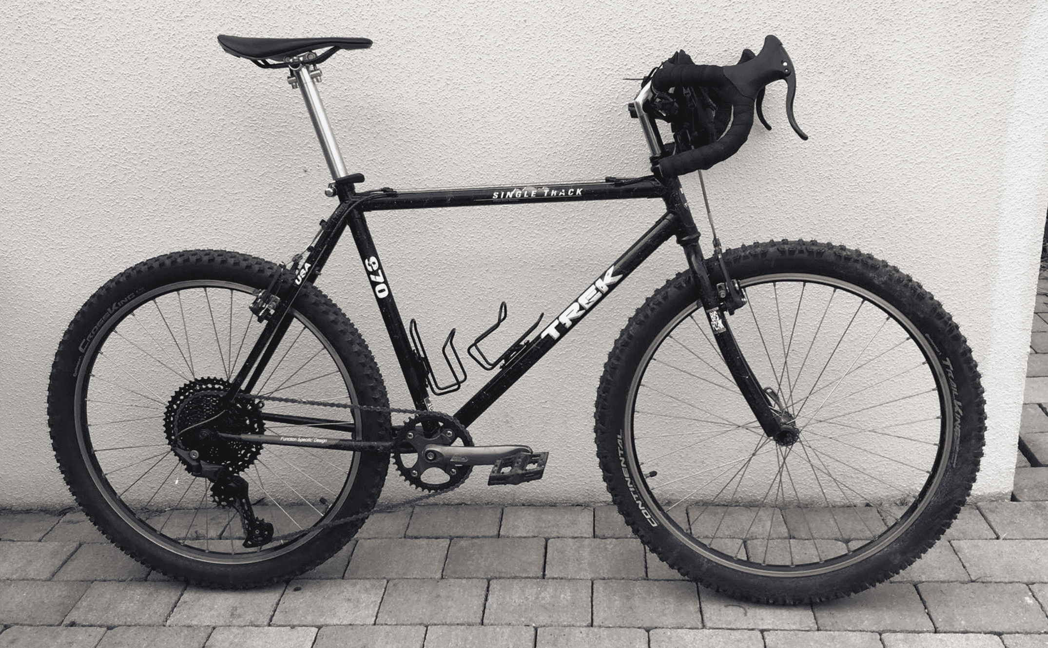

Jag översätter inte, men stort tack till Jasmine iallafall. Min monstercross rullar på, fick tag på en Trek 970 med större ram och det blev något mer balans över det hela:
Ett par Maxxis Ikon har jag nu också bytt till, men jag diggade nog skogstraktor-looken ovan med Contis bättre. Det enda som stör - eller snarare, kan förbättras - är kombinationen av stolpen med sadeln (Spank Spike 160) där komforten inte är top när jag är ute på stigar. Stolpen är 29.8 mm och jag har nu köpt en shim som reducerar ner till 27.2 mm, där finns det ju en del droppers inom gravelsegmentet. Ska söka lite men är ängslig över vilka användningsområden tyskarna funnit där...

Snygg cykel
Men är den verkligen i rätt strl för dig? Både sadel och styre verkar sitta högt över ramen.
För högt kanske?
Dessutom undrar jag varför du postar här istf i
Alltså;
Vad är skillnaden mellan en monstercross en 80(90?)-tals helstel MTB med bockstyre och en gravel?
För högt kanske?
på en monstercross/gruscykel kan det ju ha en komfortmässig poäng med mycket sadelstolpsutstick. och styrets höjd går ju alltid att lösa på olika sätt. så det är väl viktigare att hitta en tillräckligt kort ram för att funka med bockstyre, än att haka upp sig på att huvudröret ska vara exakt "rätt" längd.
jag tycker kashmirs hoj blev frän just pga det lite oortodoxa proportionerna. den andas funktion och egensinne snarare än God Smak.
däcken är snygga, men misstänker jag komplett värdelösa. schwalbes active line-däck (men då i modell big apple och marathon) är det sämsta jag kört på grus. så jag skulle önska den cykeln ett par sköna speed king eller nåt sånt. dock med brasklapp att jag inte ens testat exakt de där road cruiser-däcken och kanske pratar i nattmössan.
Visa din monstercross
Proportionerna är inte särskilt konstiga. Tänk på att månntenbajkramar från tiden är långa och låga. På mina andra Miyator har jag maxat styrstammens rör för att kunna sitta någorlunda bekvämt, och de är i ”rätt” storlek för min blygsamma längd på 175 centimeter, i alla fall enligt dåtidens tabeller. Gällande sadelstolpens utstick är det inte mycket större än på en modern gravel, så inget konstigt med det.
Däcken har fungerat riktigt bra på grus. Valde dem mest för färgens skull - ville ha lite Pathracerkänsla.
Sedan är det förstås individuellt vad man menar med god smak.
det ju det jag menade. det ser ut som en utmärkt cykel. många monstercrossar tycker jag ser ut ha för stora (långa) ramar och för lågt styre för att folk inte väljer tillräckligt liten ram till bygget och för att de har för slammade stammar. är folk nöjda är det ju kul för dem, men din ser mer bekväm ut. att den ser lite "kul" ut är bara positivt i min smakbok.
Fattar vad du menar. Jag har faktiskt sänkt styret en aning sedan bilderna togs, av rent estetiska skäl! ?
