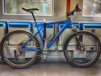

Nyinköpet som ska utrustas med lämplig campa eller Shimano 1 eller 2*10 drivlina.

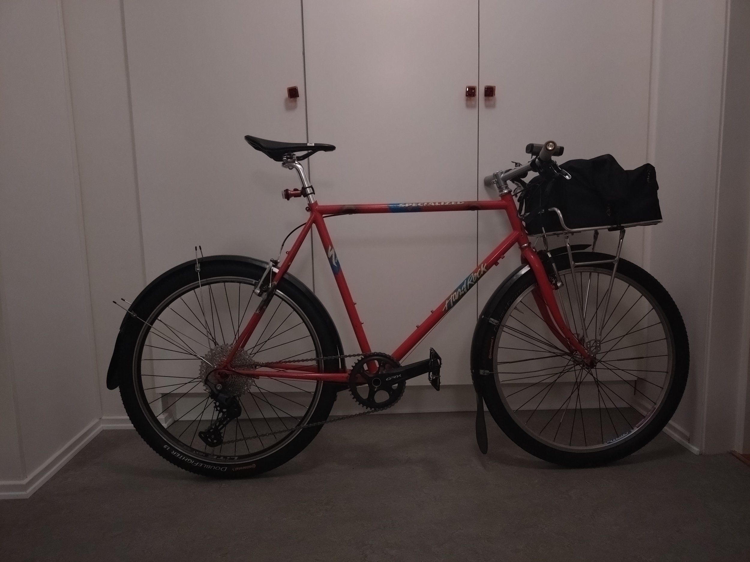

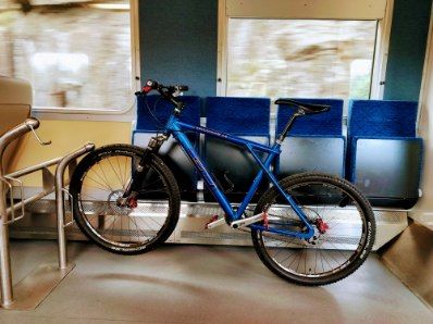

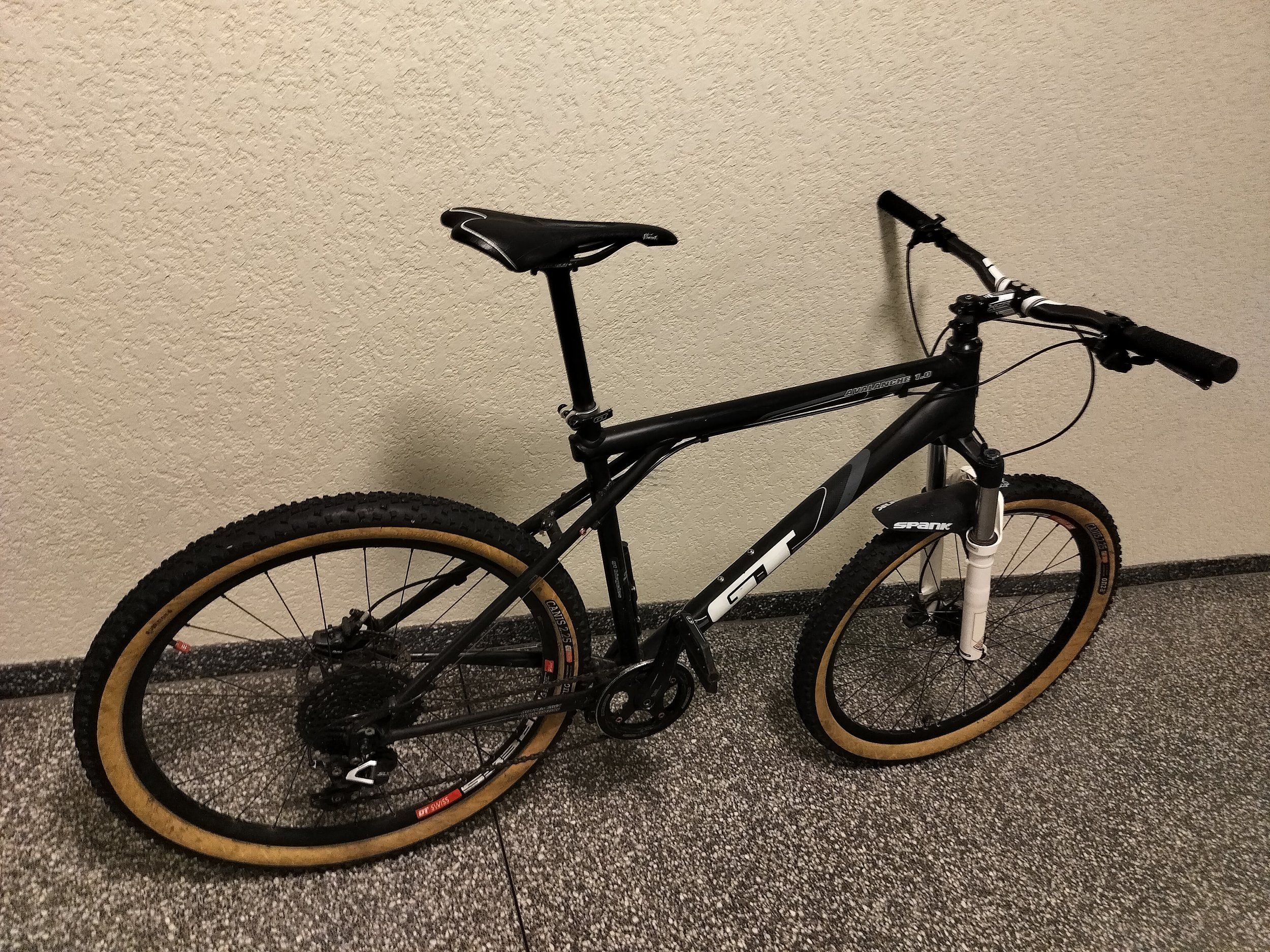

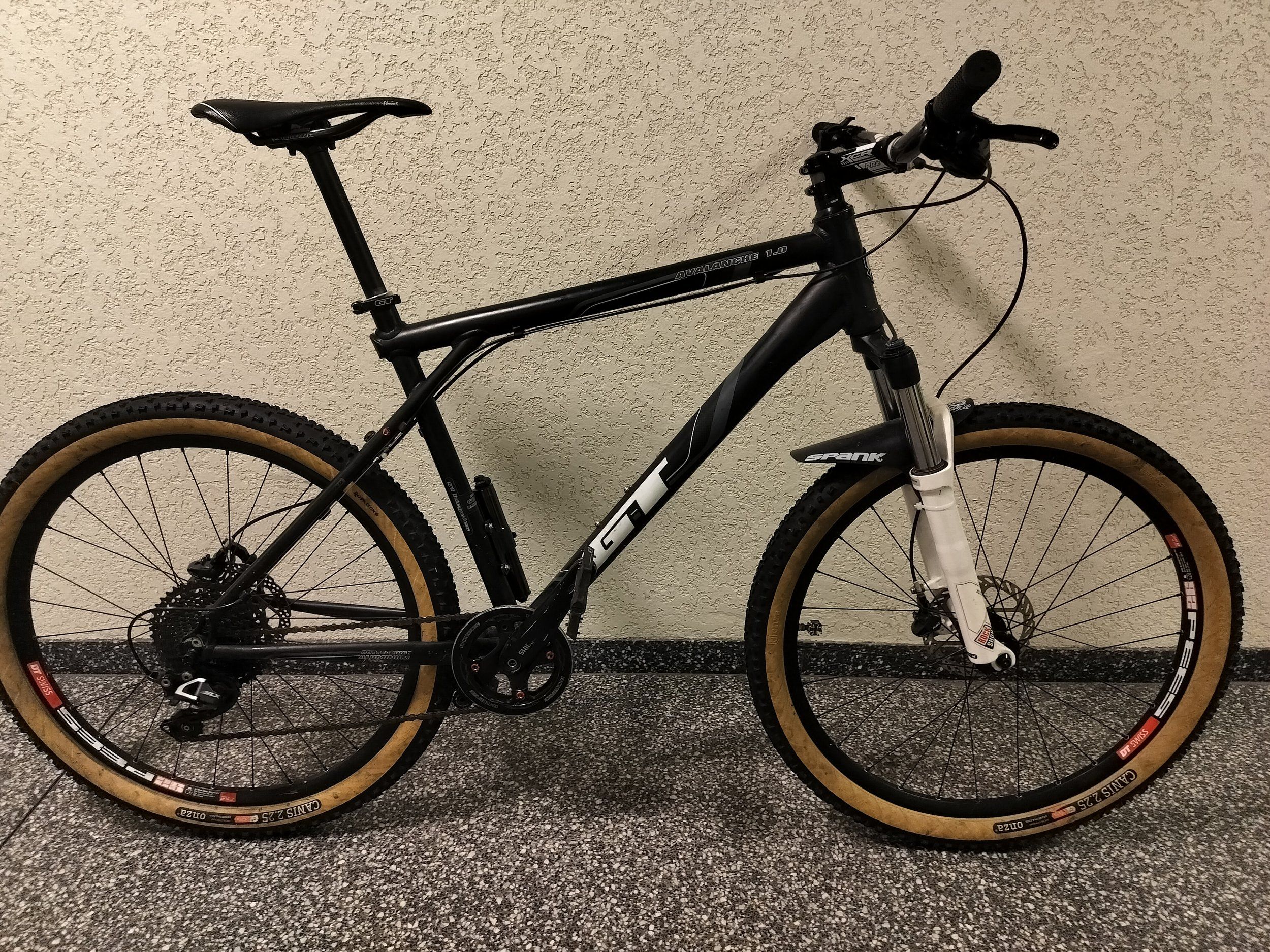

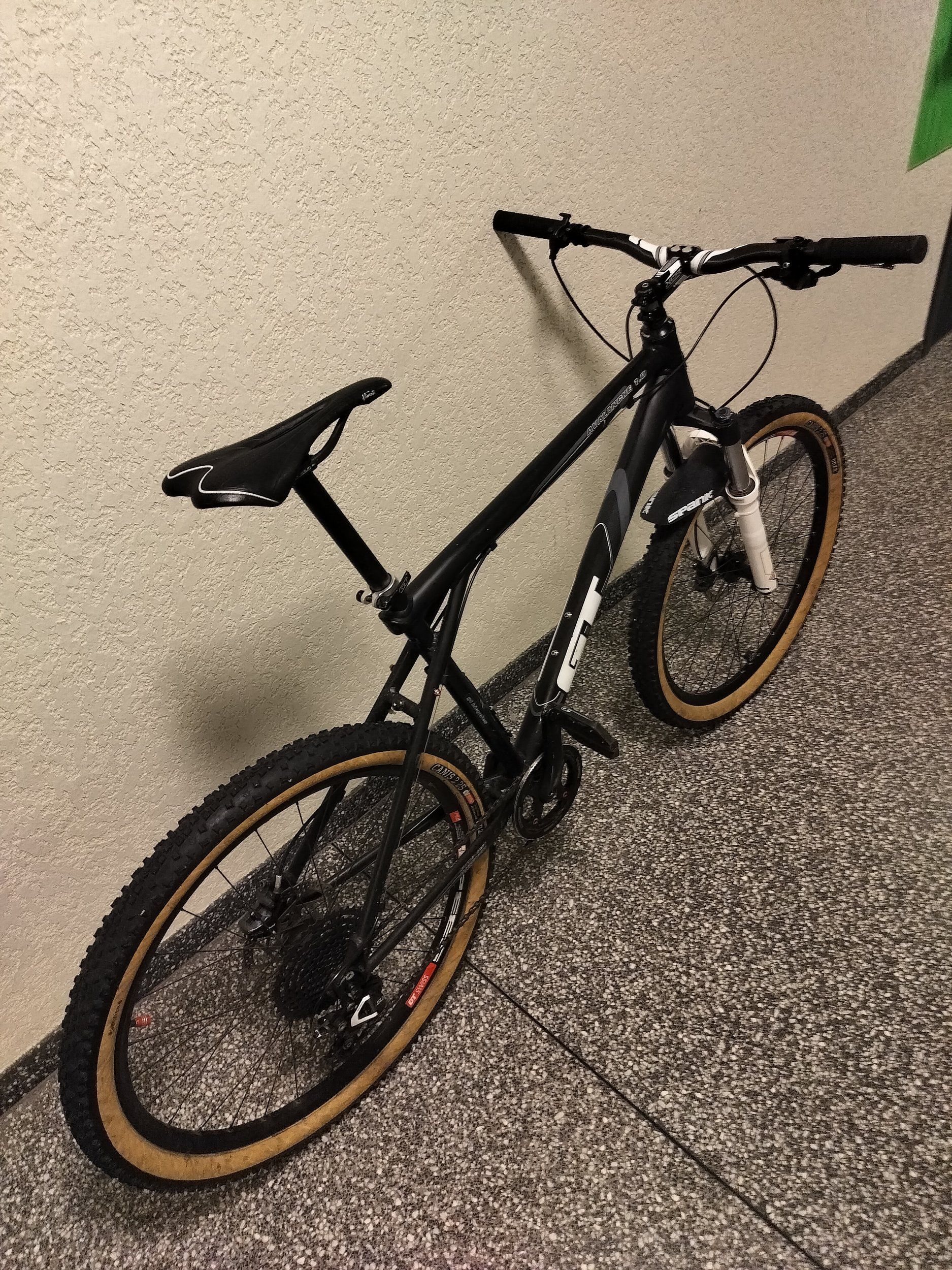

Mina tre

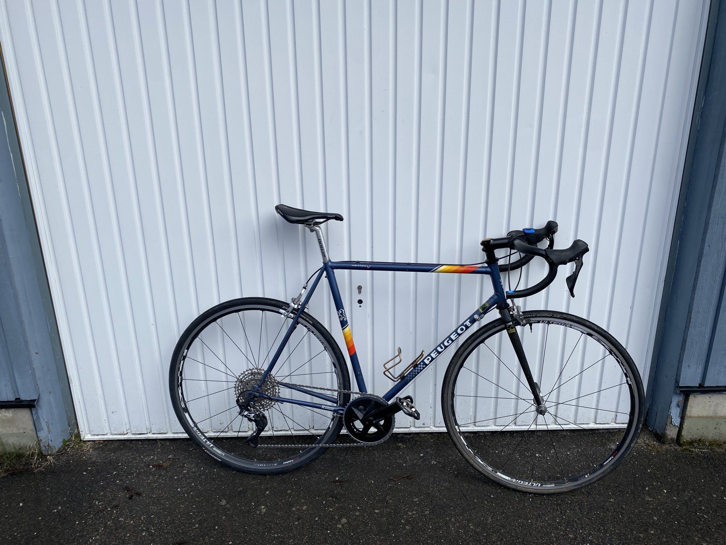

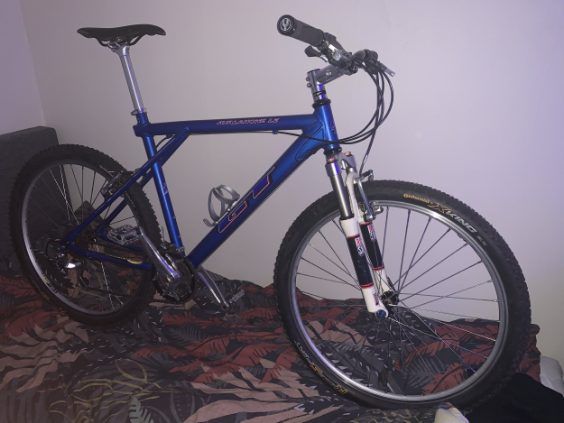

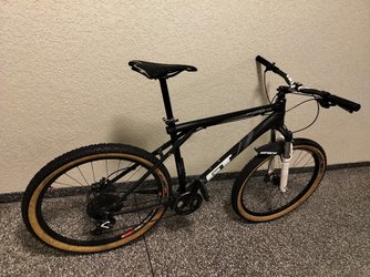

Avalanche LE 1996 moderniserad

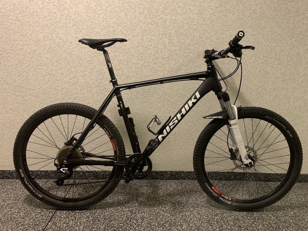

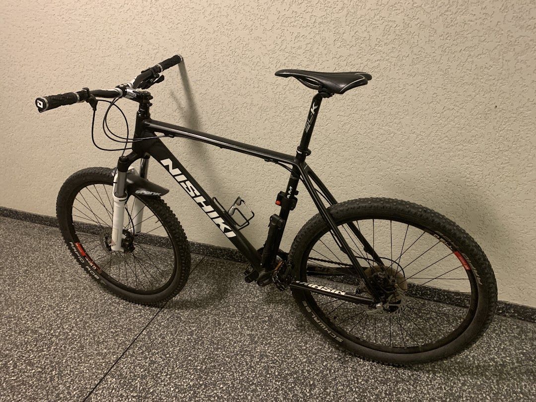

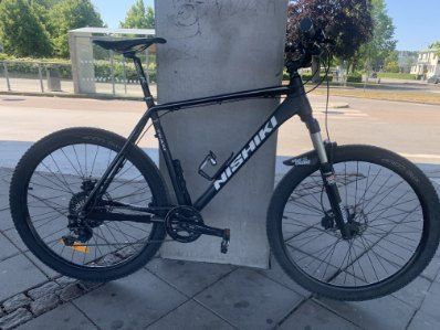

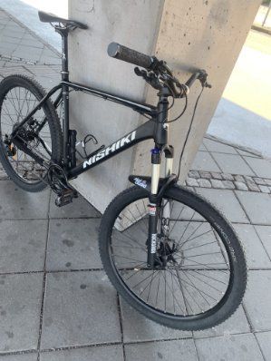

Nishiki team race 2010 konvertering till 27.5"

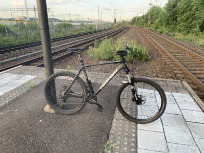

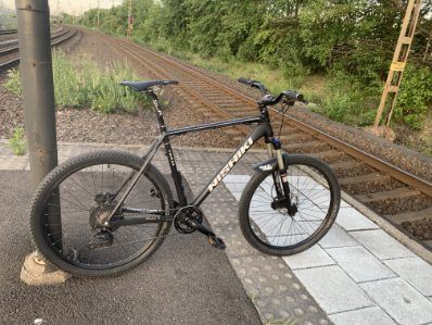

Och en Avalanche 1.0

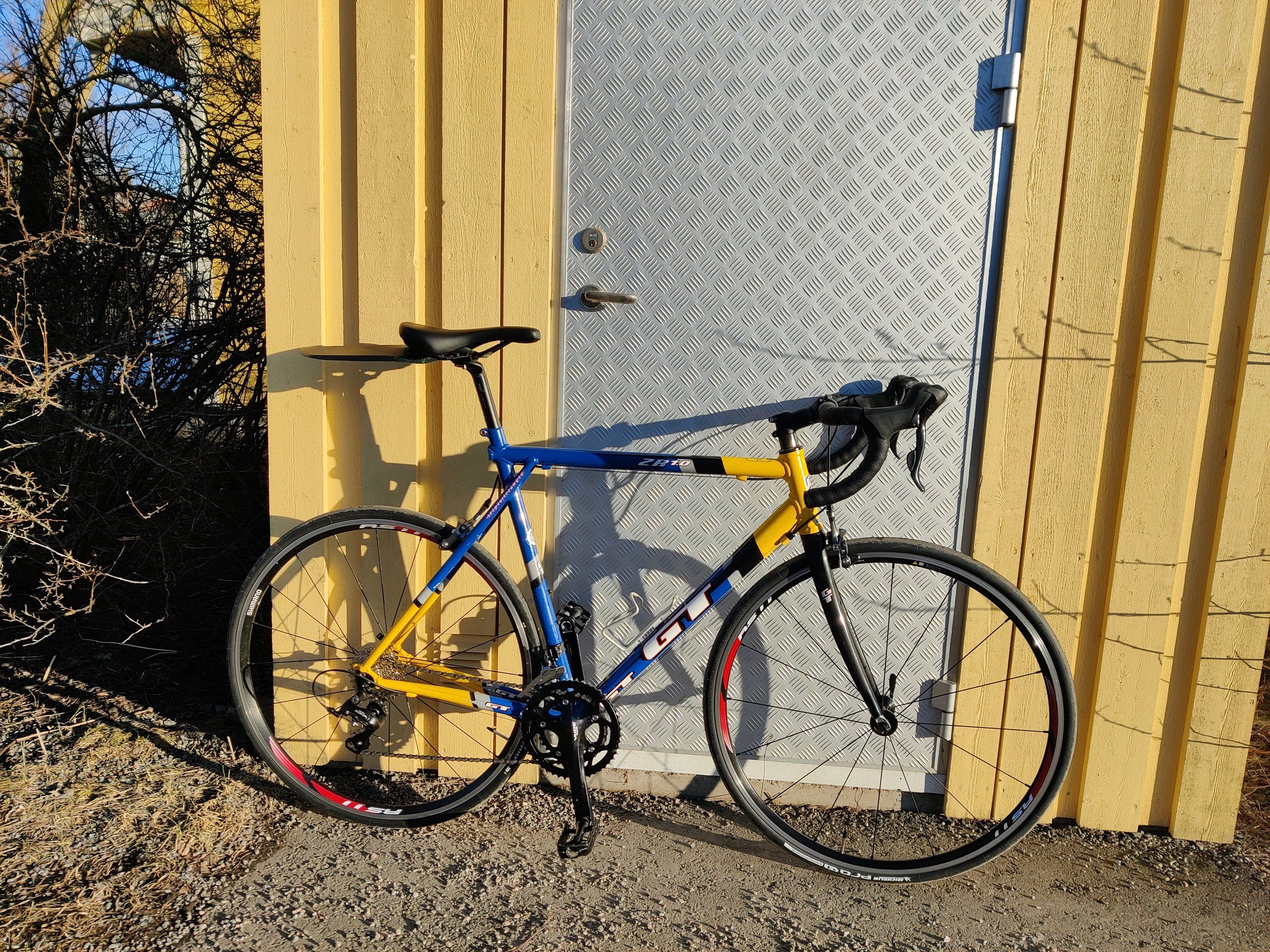

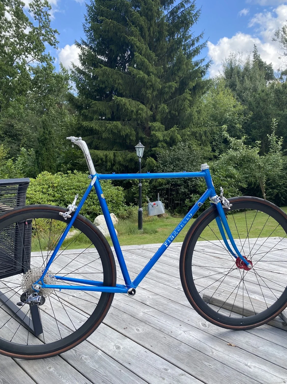

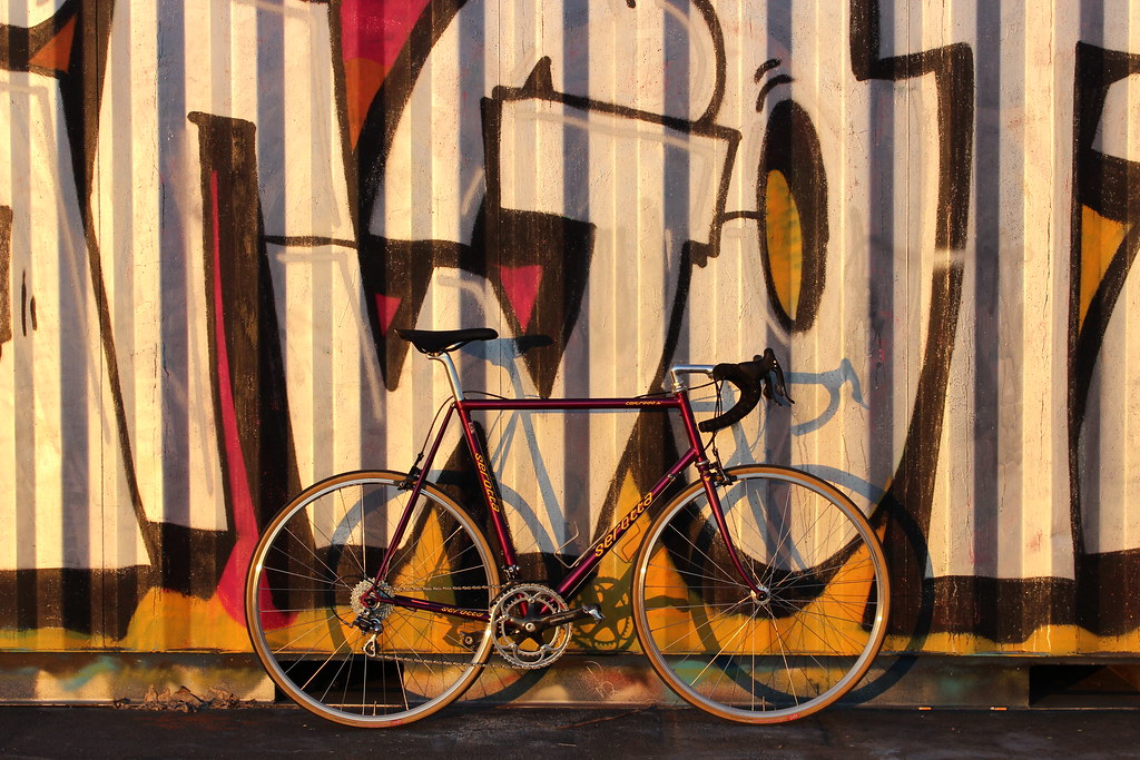

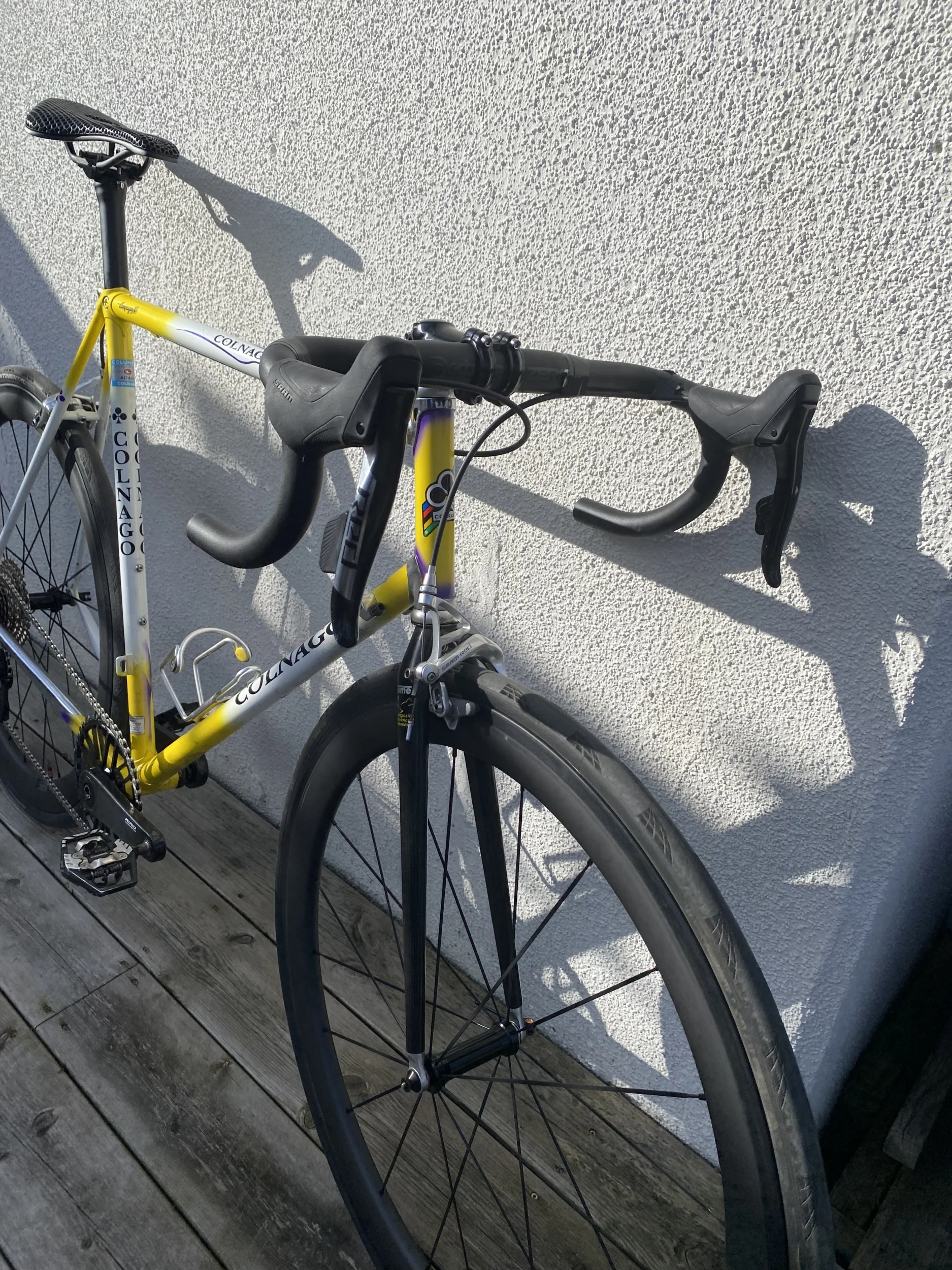

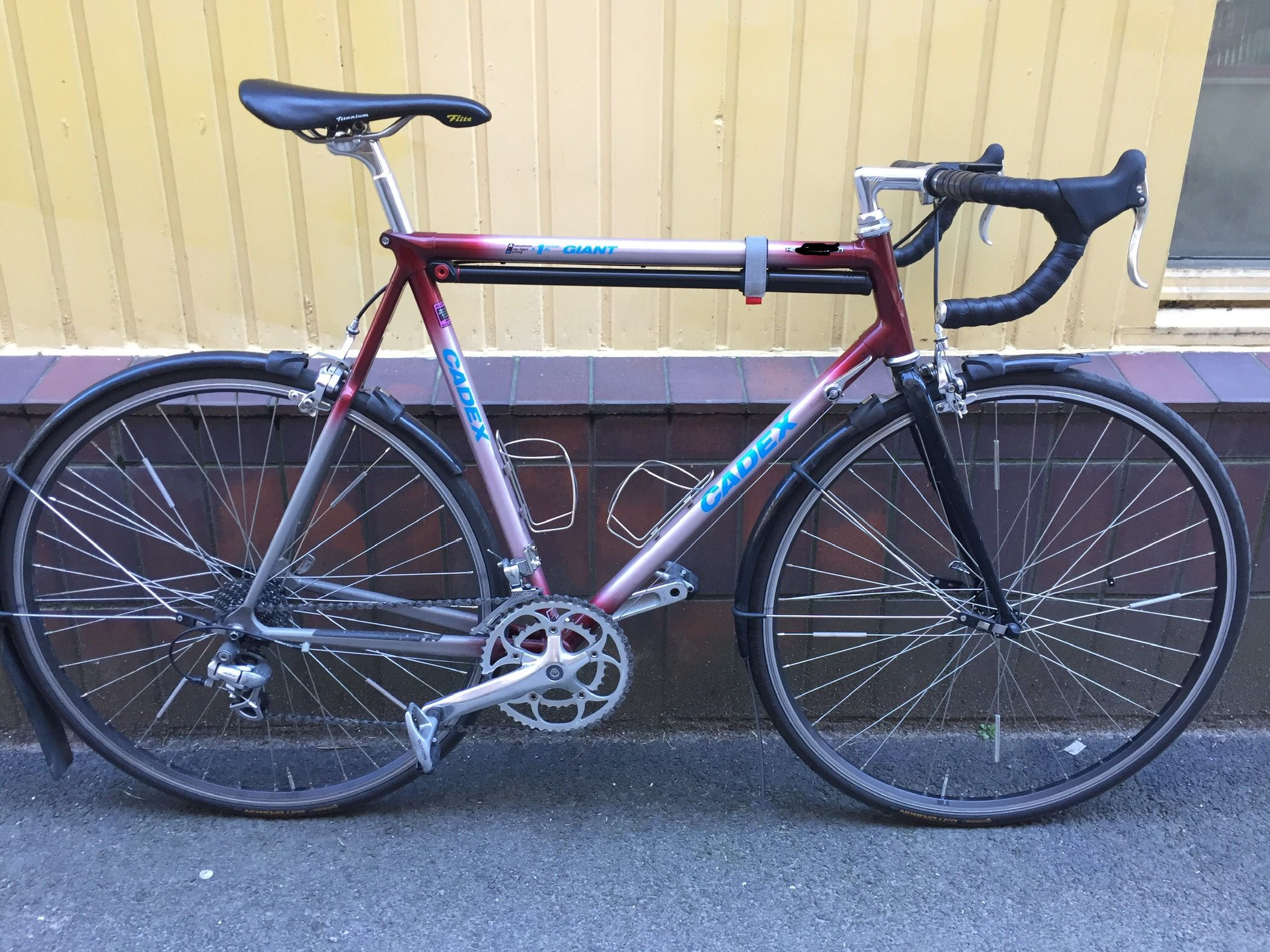

Byggde den här för två år sen, men inte riktigt min grej med racer, tror ni det finns något intresse för en neo retro som denna?
Helt nya delar:
Tiagra bromsar
Sora kassett
Kedja
Däck
Alla vajrar
Linda
Sadel
Resten är bättre begagnat

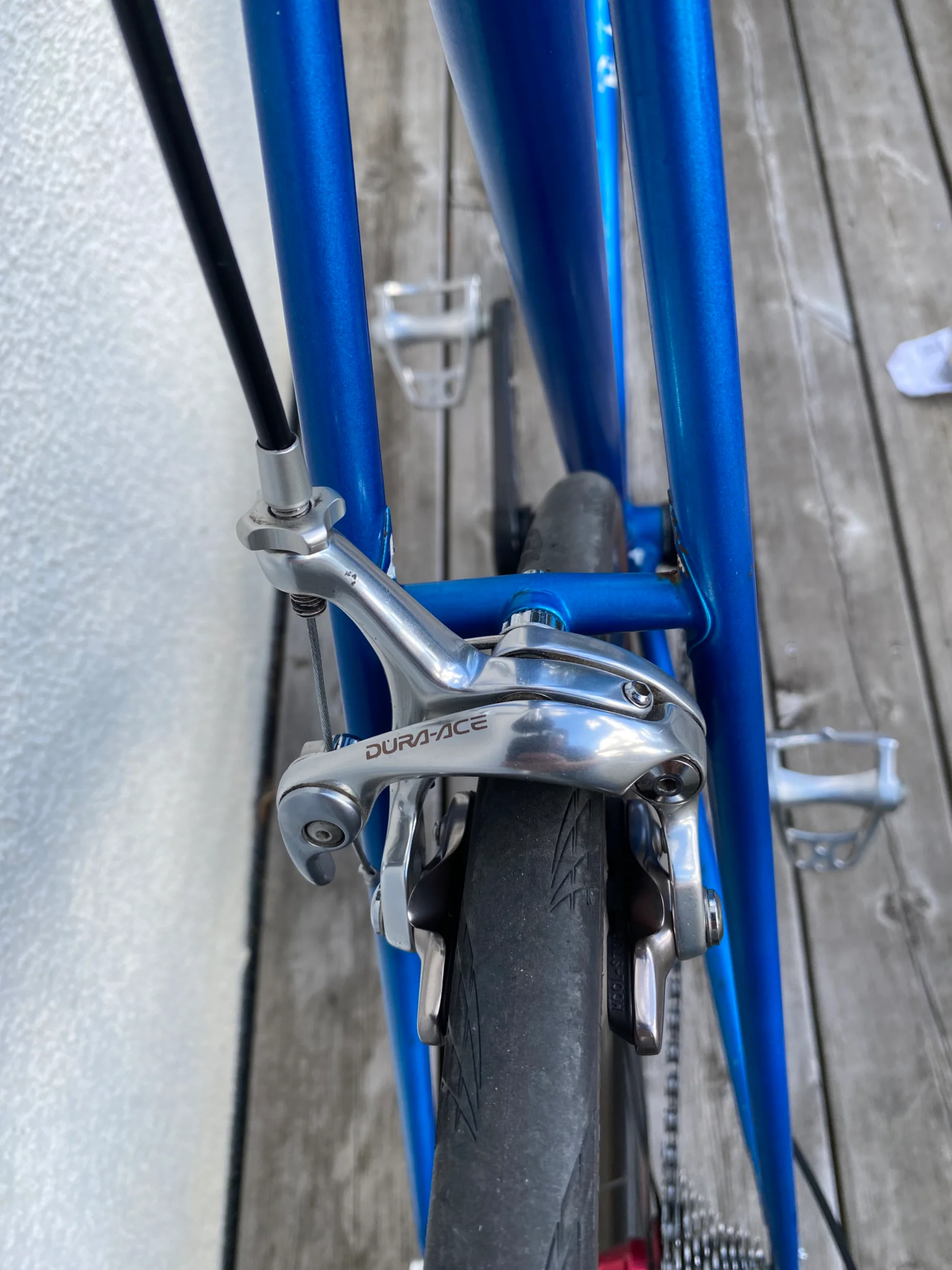

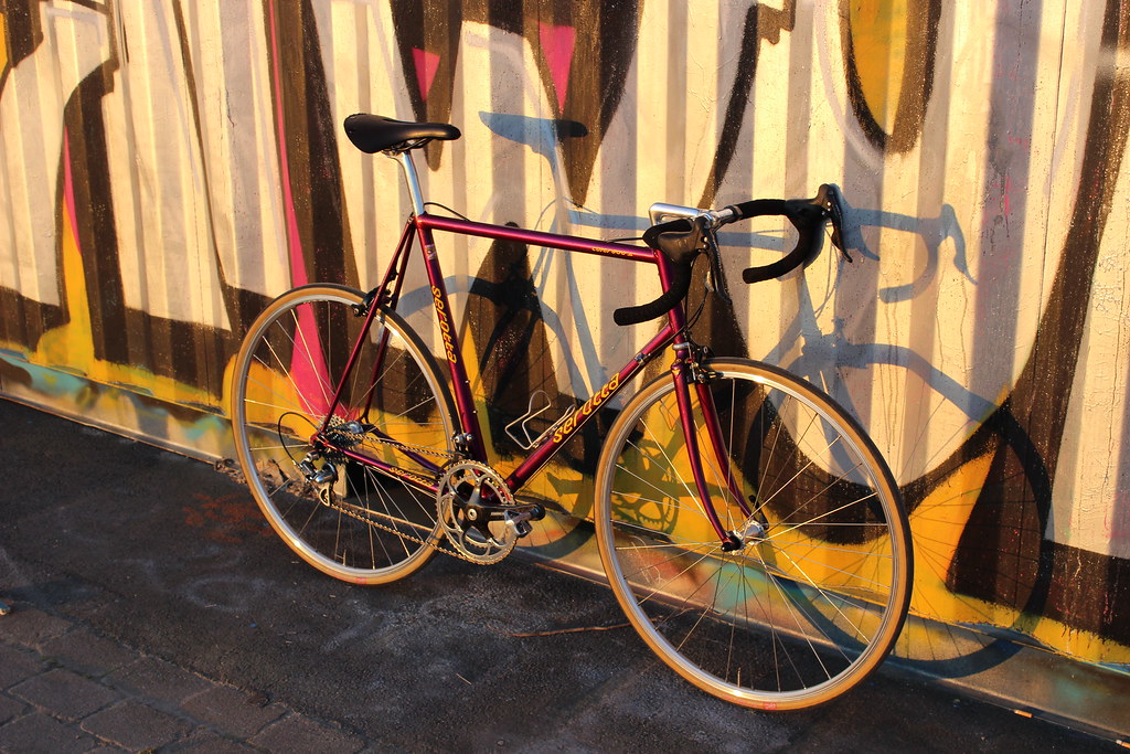

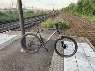

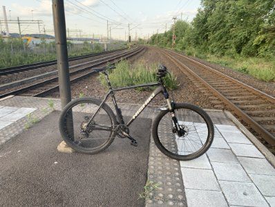

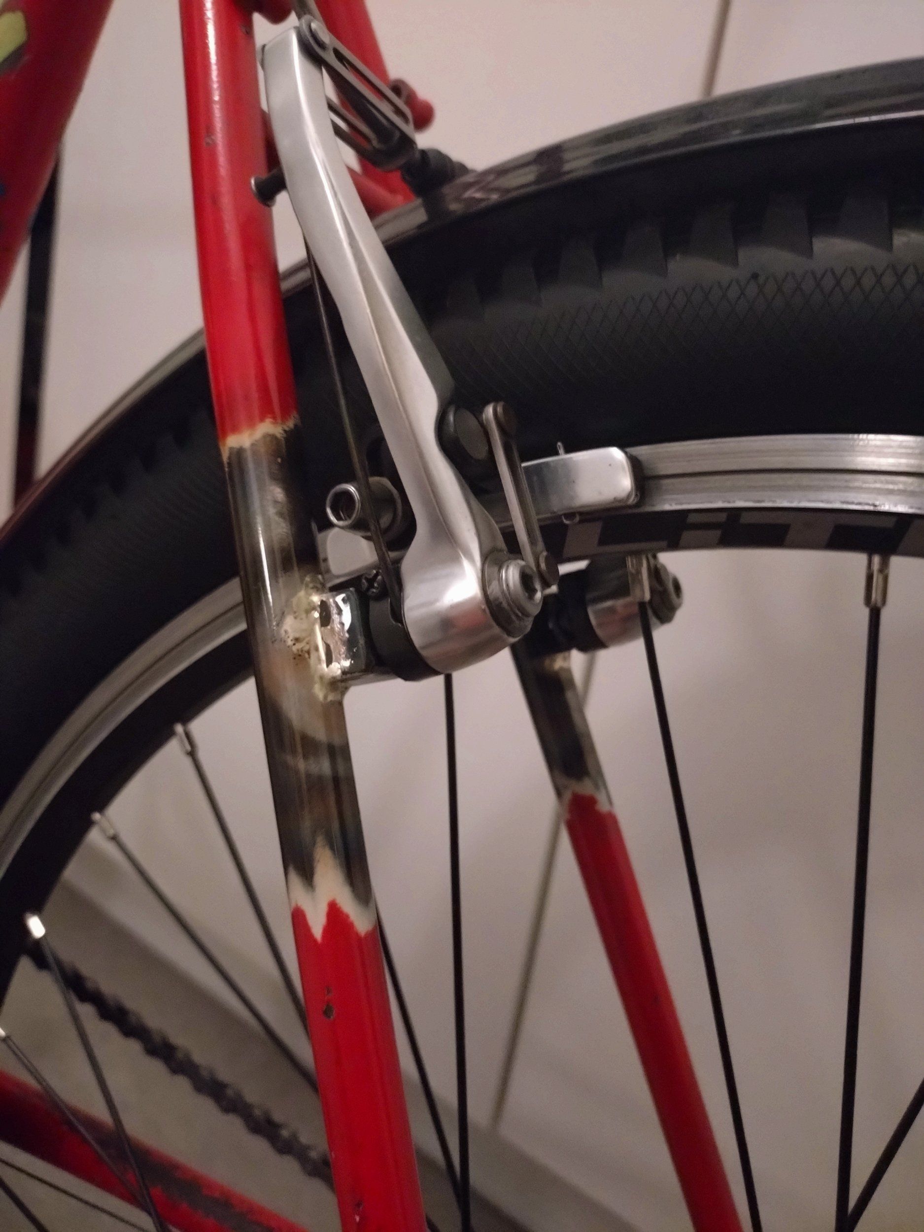

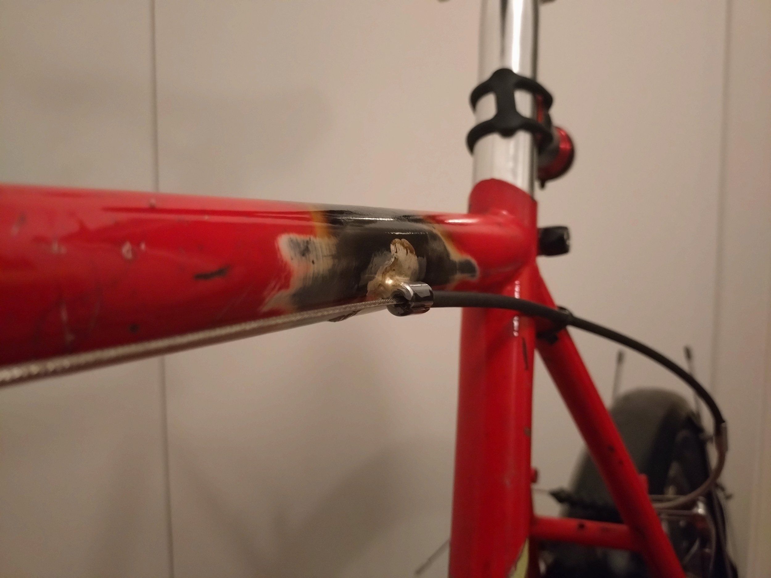

Jag har varit värdelös på att mecka, men börjat smått att lära mig. Fått mycket hjälp på vägen av flera vänner, äntligen står den klar. En ful gammal specialized, inköpt på köp och sälj här på happy, samma med bak och framhjulet och grx vevarna. Återanvänt skärmarna. Pelagorack fram med en pelagoväska på det. Behandlat ram, rätat vevlagergängor, sågat av gamla fästen för bakbroms, lött nya fästen för bromsarna och vajerstopp. Anders på Veloform och Valdemar (mästermiyatabyggaren) har stöttat som bara den. Så till veckan blir det en ny start och gött pendlande.

Vacker! Du lär nog hitta en konnässör som kan ombesörja den där. Hade jag inte haft fullt så skulle jag görna norpat den själv :)

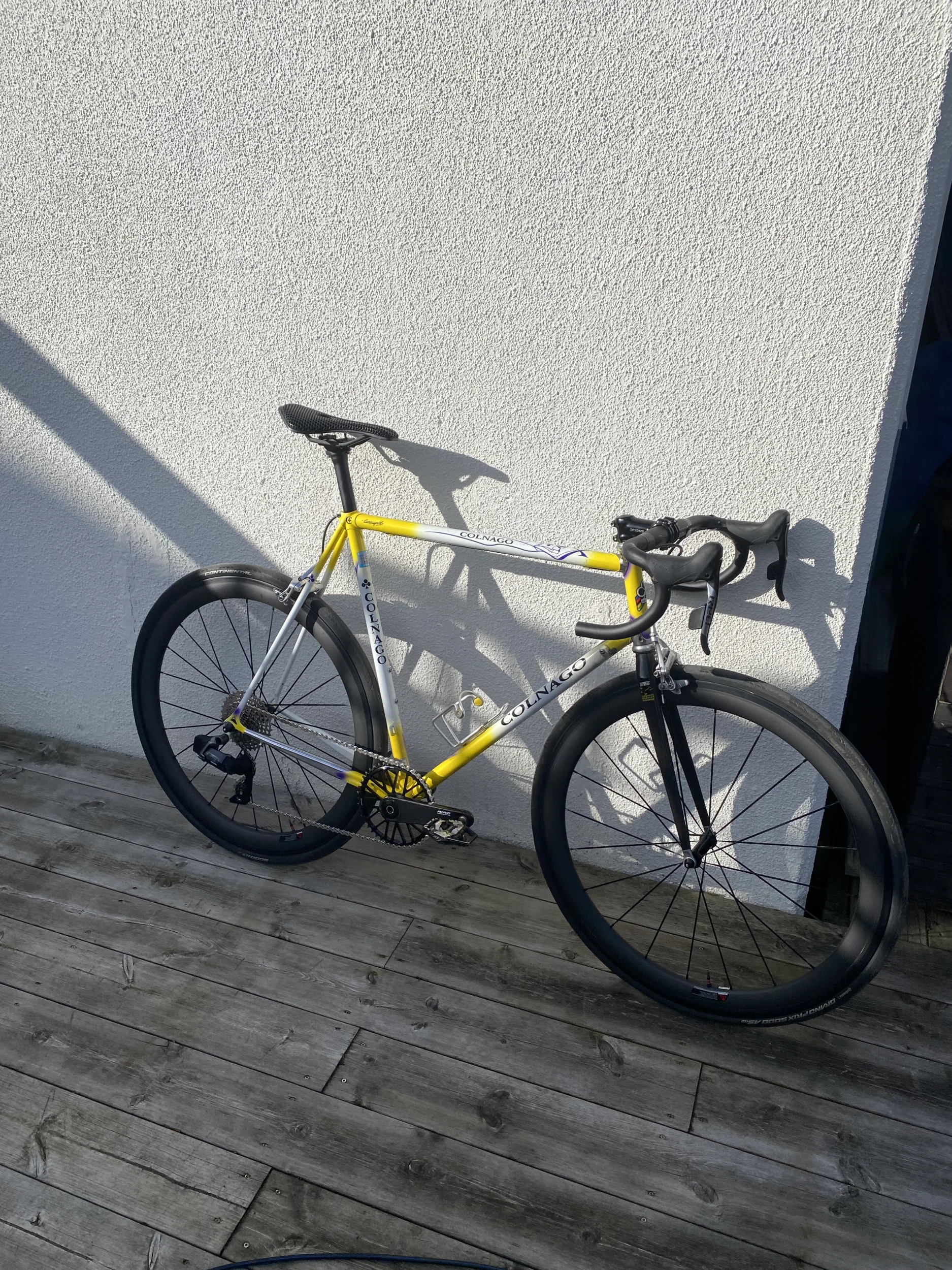

Nja framför allt hade jag velat ha stammen helt parallell med ramen. Har nu -4g men skulle nog behöva runt -8(?) för att få stammen parallell med överröret.
Är överröret parallellt med marken, vilket de brukar vara på gamla cyklar, och gaffelrörsvinkeln är 73° så ska stammen vara -17° för att hänga ihop med överröret.
Visa din Neo Retro

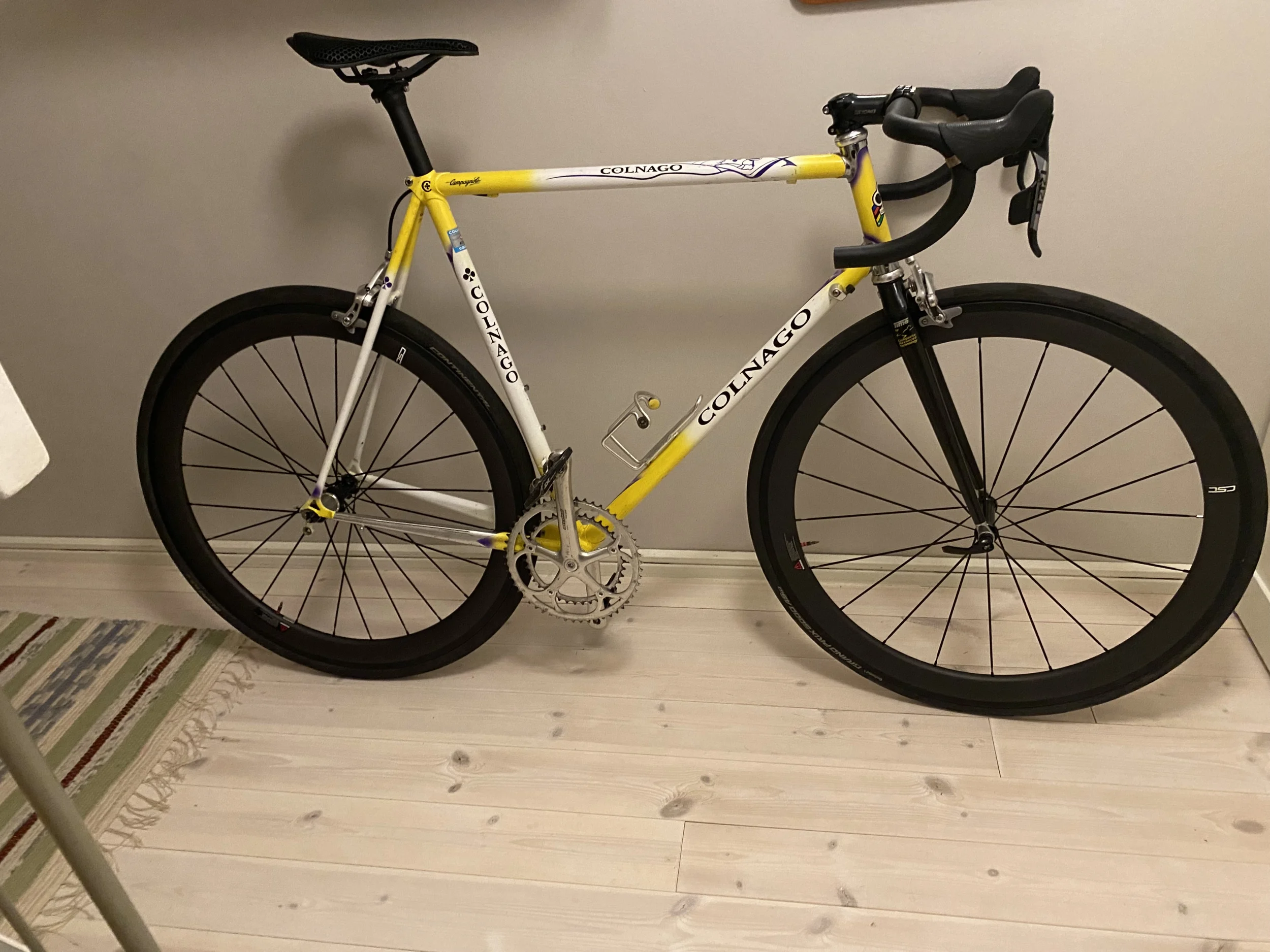

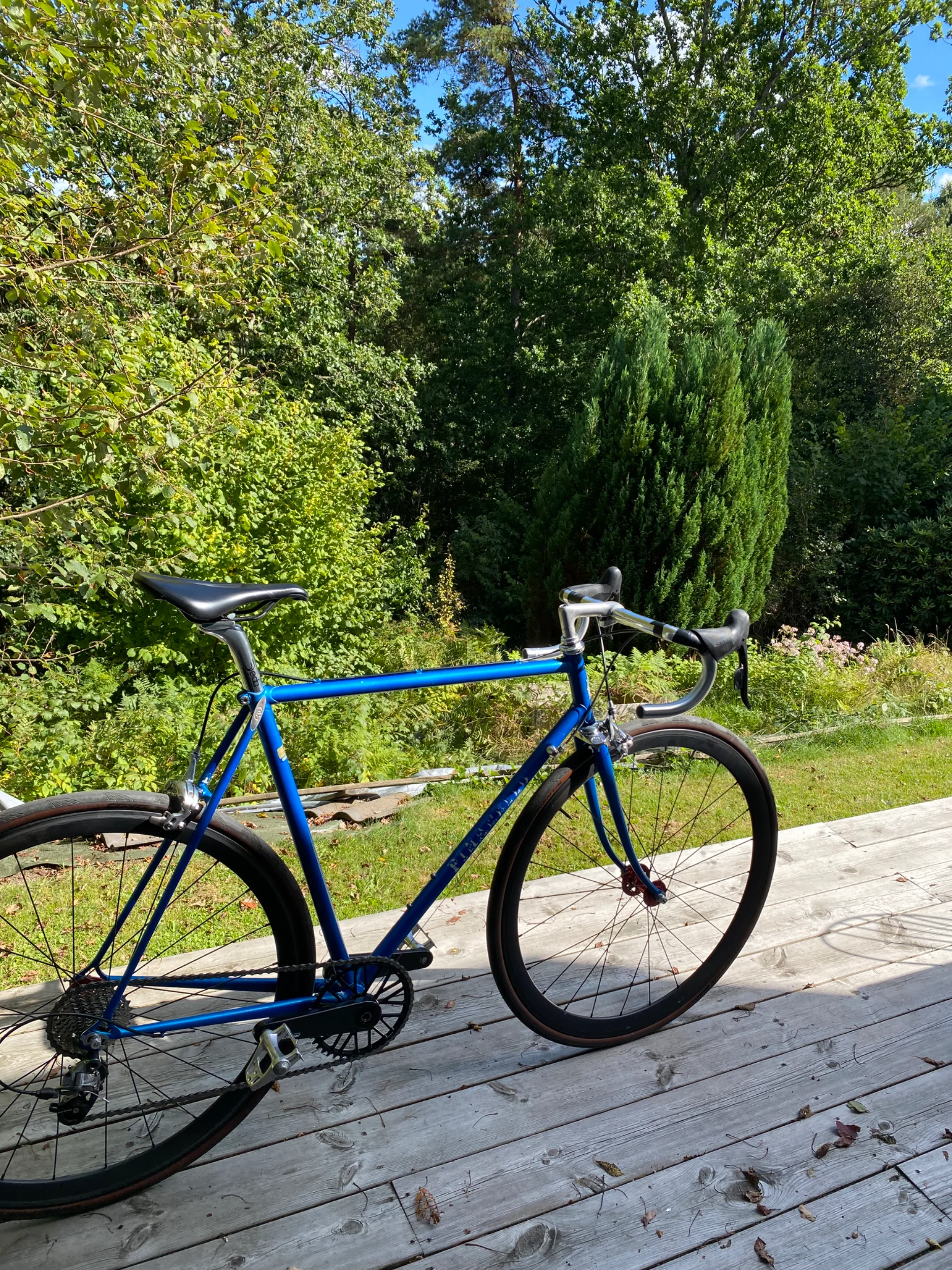

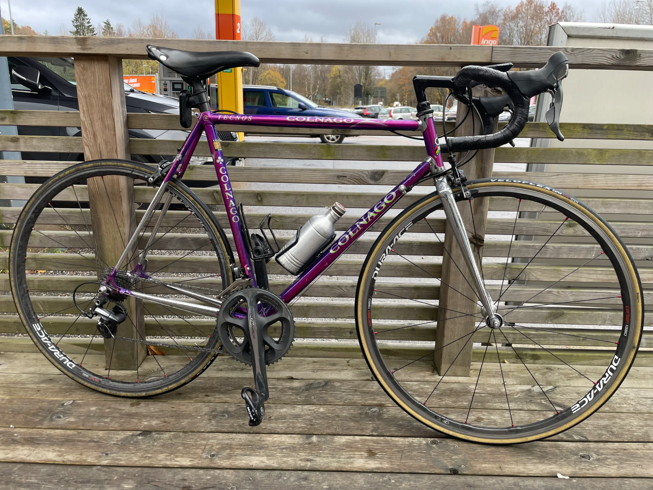

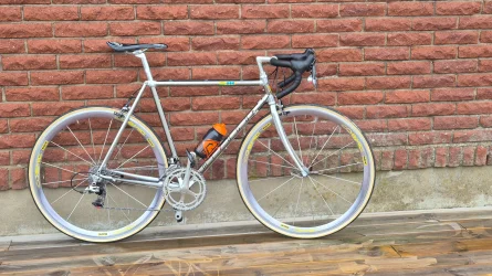

Klar för nu (styrlinda inte monterad på kortet). Borde väl montera två klingor och framväxel, men gillar enkelheten utan. Kör 11-28 bak, inte för att det är praktiskt utan för att det är snyggt med liten kassett.
Kört två rundor, igår blev det ca 5 mil. Otroligt bekväm, stabil men även rapp. Italienarna kunde bygga stålramar alltså. Detta skulle ju bli en enkel budgetcykel men seglar upp som min favorit!

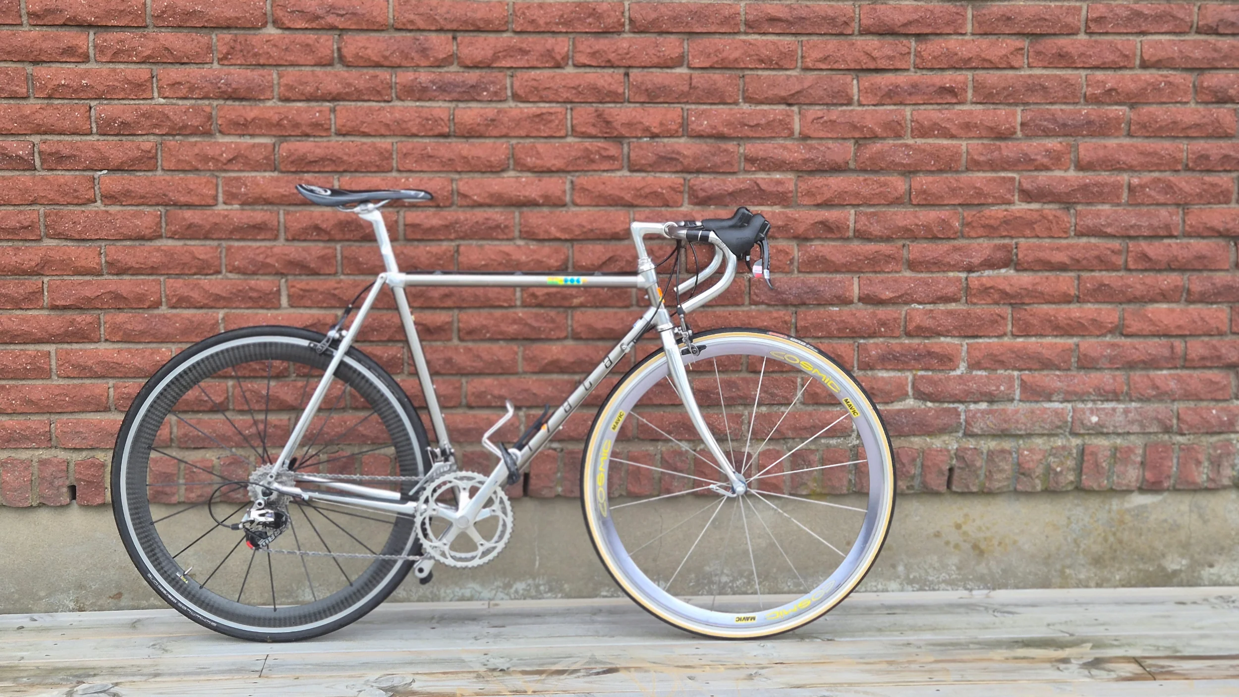

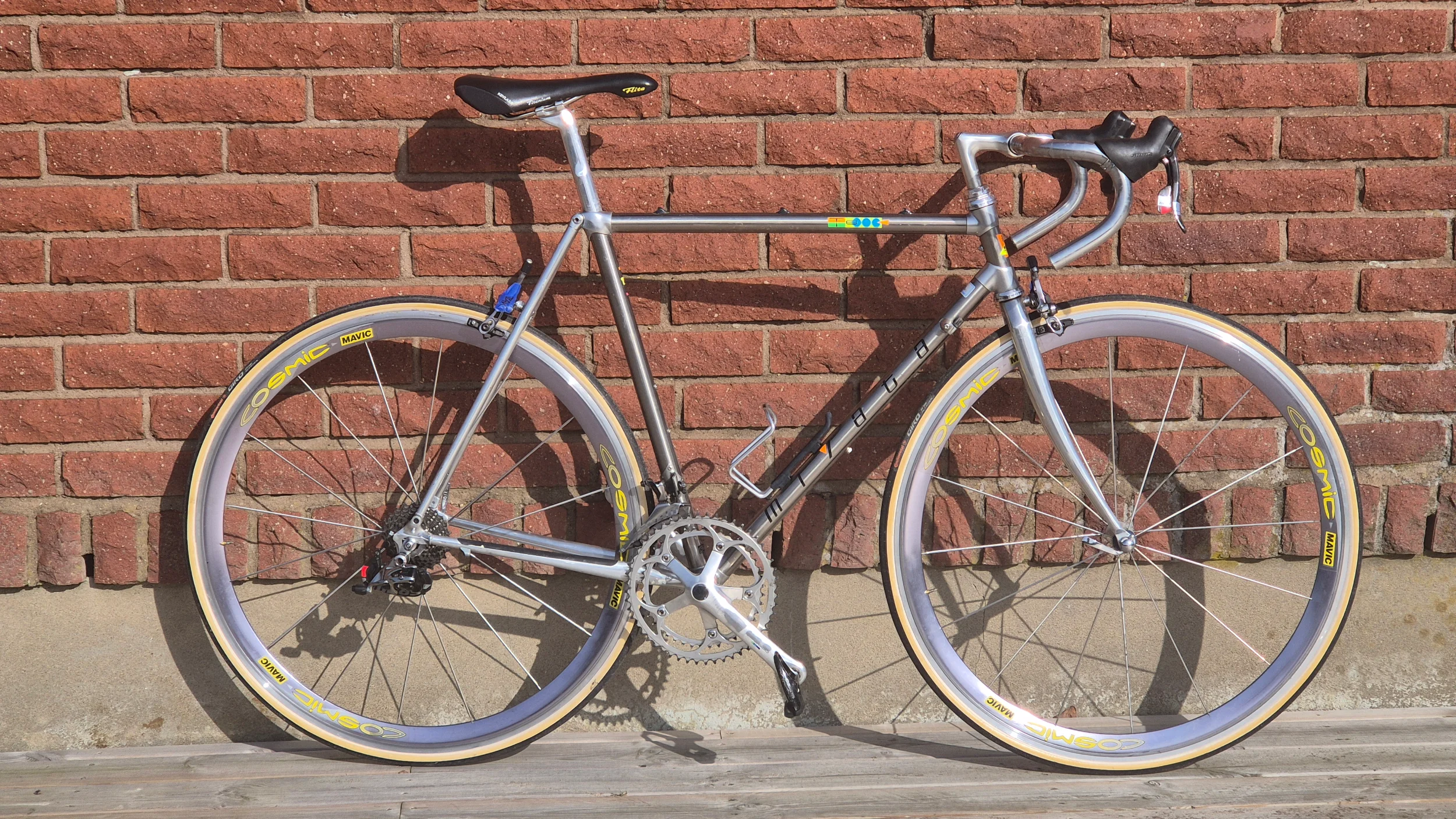

Några av mina gamla byggen:

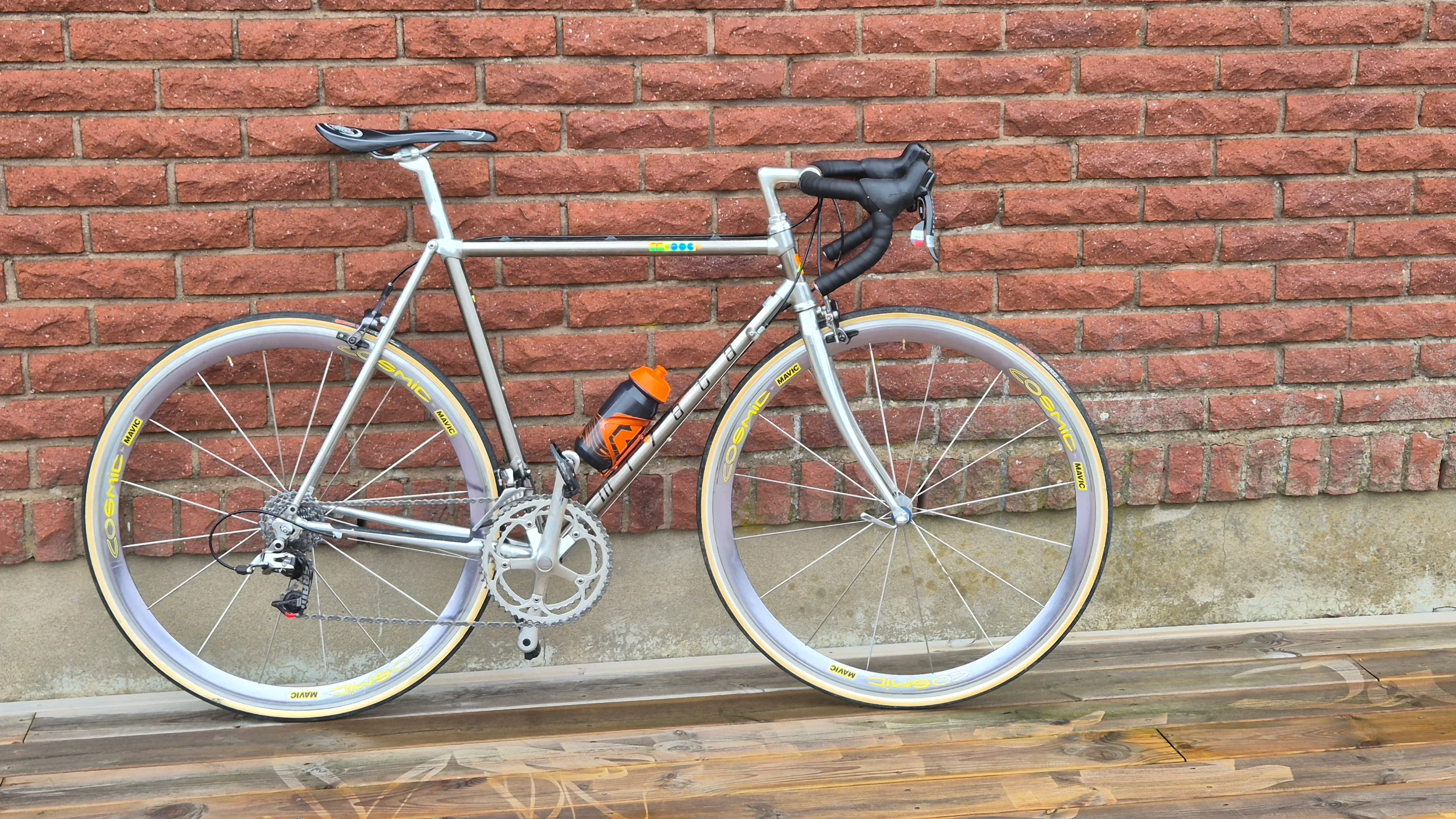

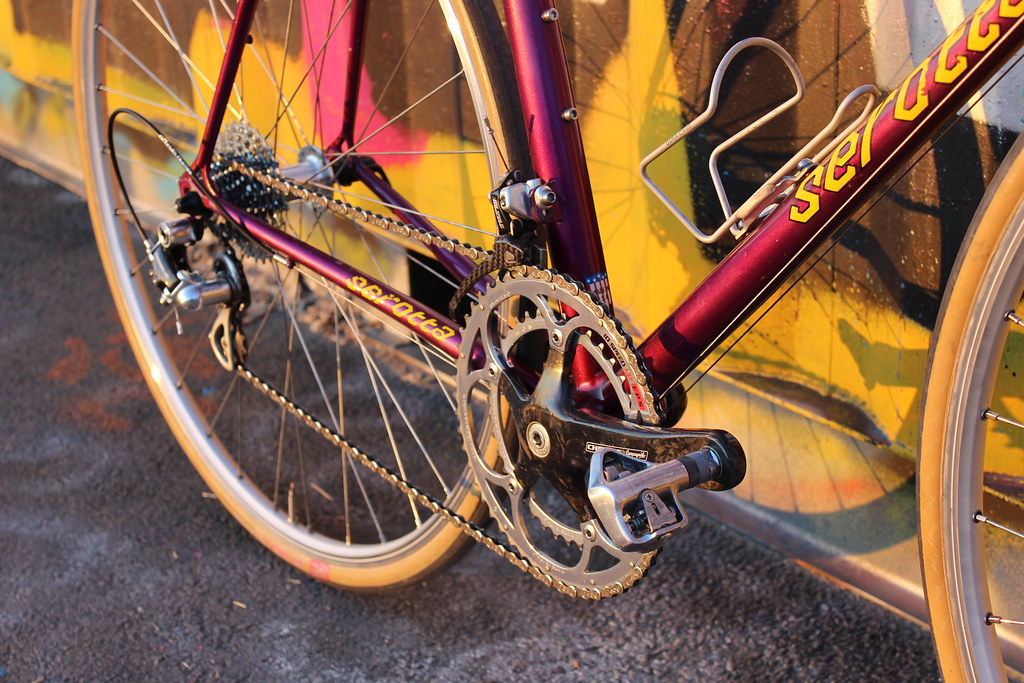

Serotta Colorado II med Campa 10 delad Chorus/Record mixad grupp. Söndagscykeln.
Byggs nu upp med CXP14 hjul på Dura-Ace HB-7700 nav. Ska byta ut styrlager till Dura-Ace HS-7410 och behöver även kontrollera mitt HWY1 styre som har börjat få några scores på sig och har hört att dessa katastrofalt kan knäckas pga detta. :/
Funderar på quill-extender och slänga på lite ritchey grejer. WIP.

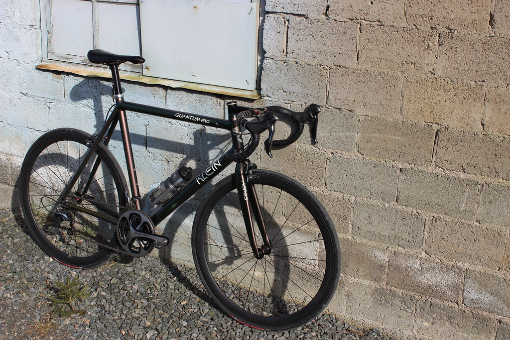

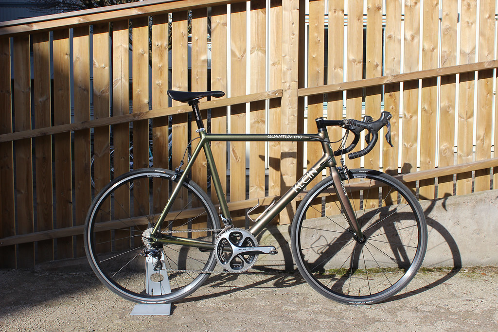

Klein Quantum Pro med DA 9000 grupp. Go fast as all hell. Har börjat labba med CAD för att få gjort en annan stam klämma då denna Klein MC2 stam bara tar 25.4 styren. Vill få den så att den kan ta 26mm för att öppna upp för compact styren men behålla looken.

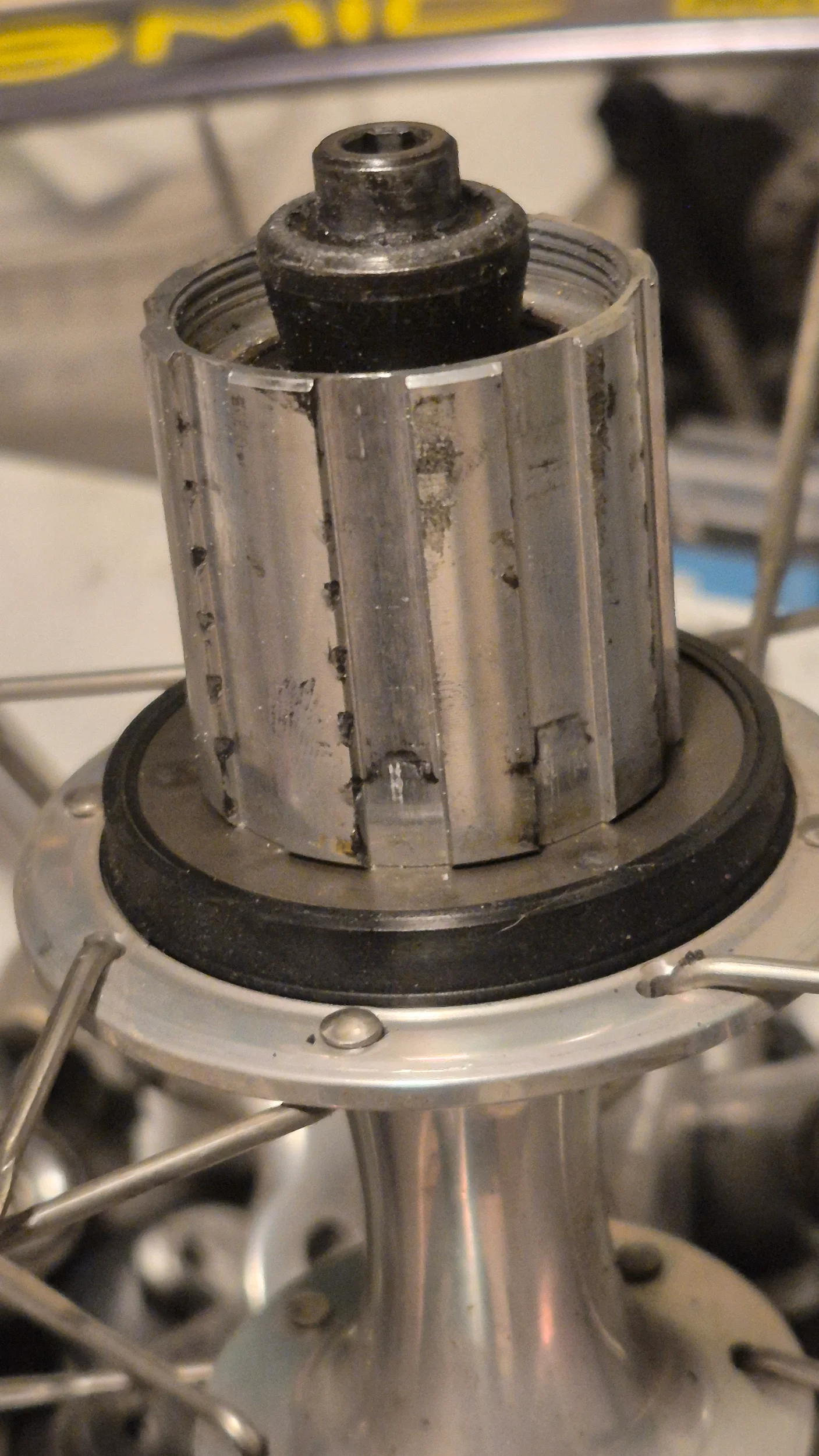

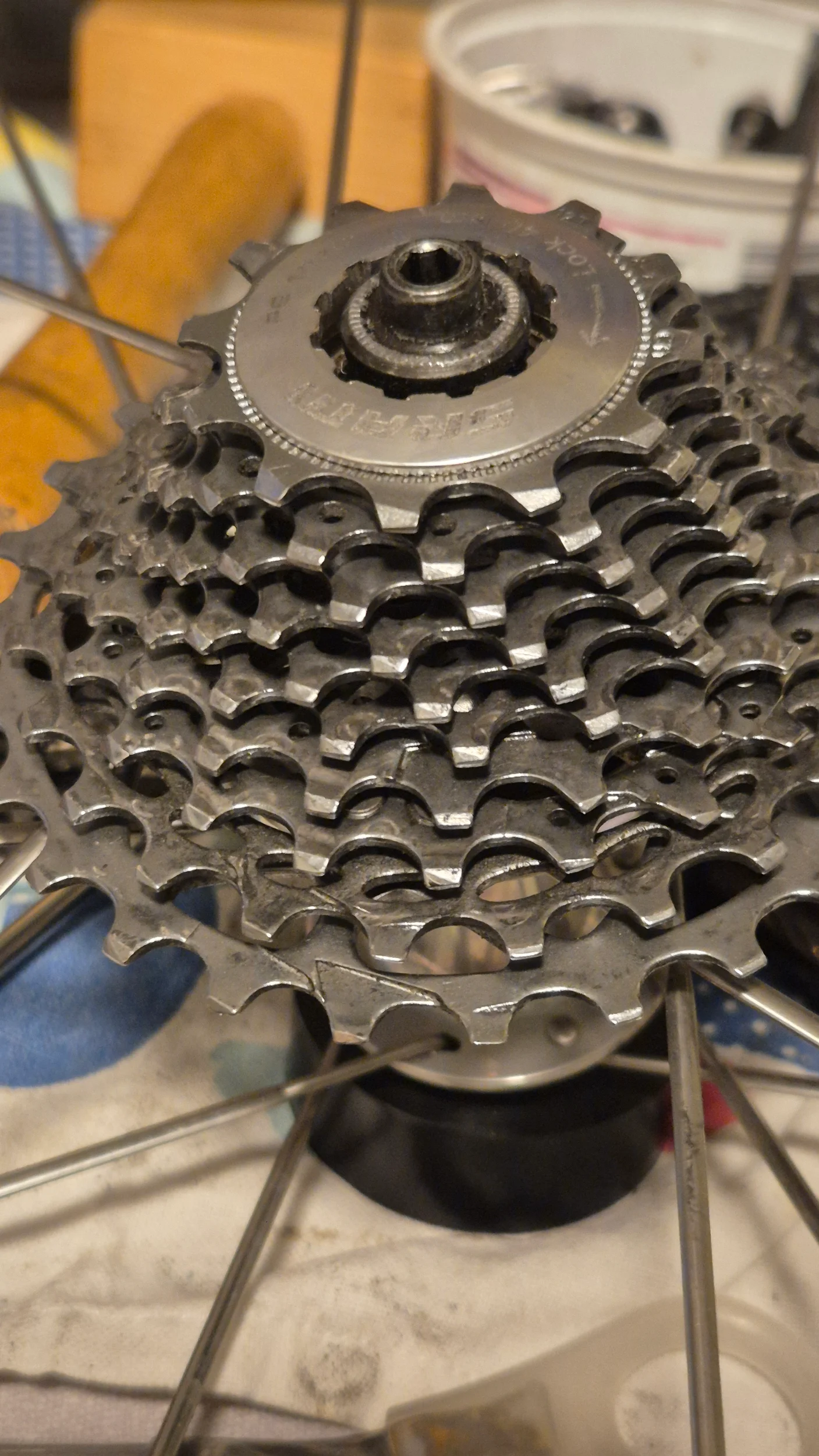

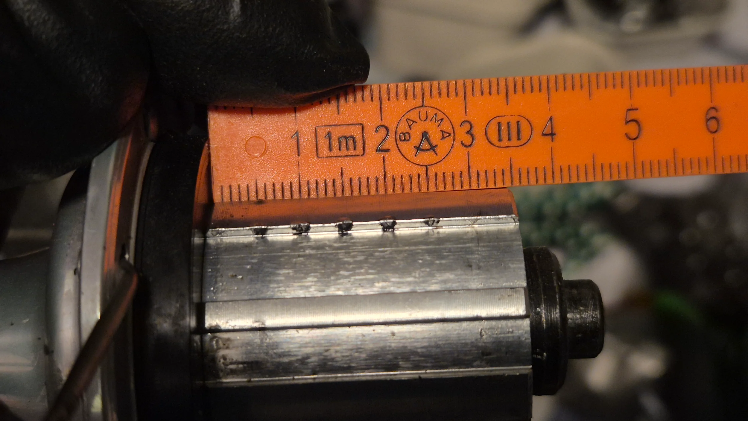

De där Mavic hjulen finns med en 8 delad Campagnolo hub som bara klarar just 8.
Kolla om det är en Campa kassett du hade på.

Alltså, om detta tviste de lärde. Jag vet att jag har haft nav med tidig HG-body, inklusive gängor längst ut för att kunna använda UG-kassetter, där jag har varit tvungen att köra en distans innerst för att köra sjudelad kassett. Men enligt Sheldon Brown och Happy finns det inga sådana bodys. Så det vete fåglarna hur det verkligen ligger till.
Visa din Neo Retro
Till och med Sheldon har sina brister. Det kan vara lurigt med en sån källa som är så pass bra i 99% av fallen, när man väl råkar på den där sista procenten tror man inte sina ögon.

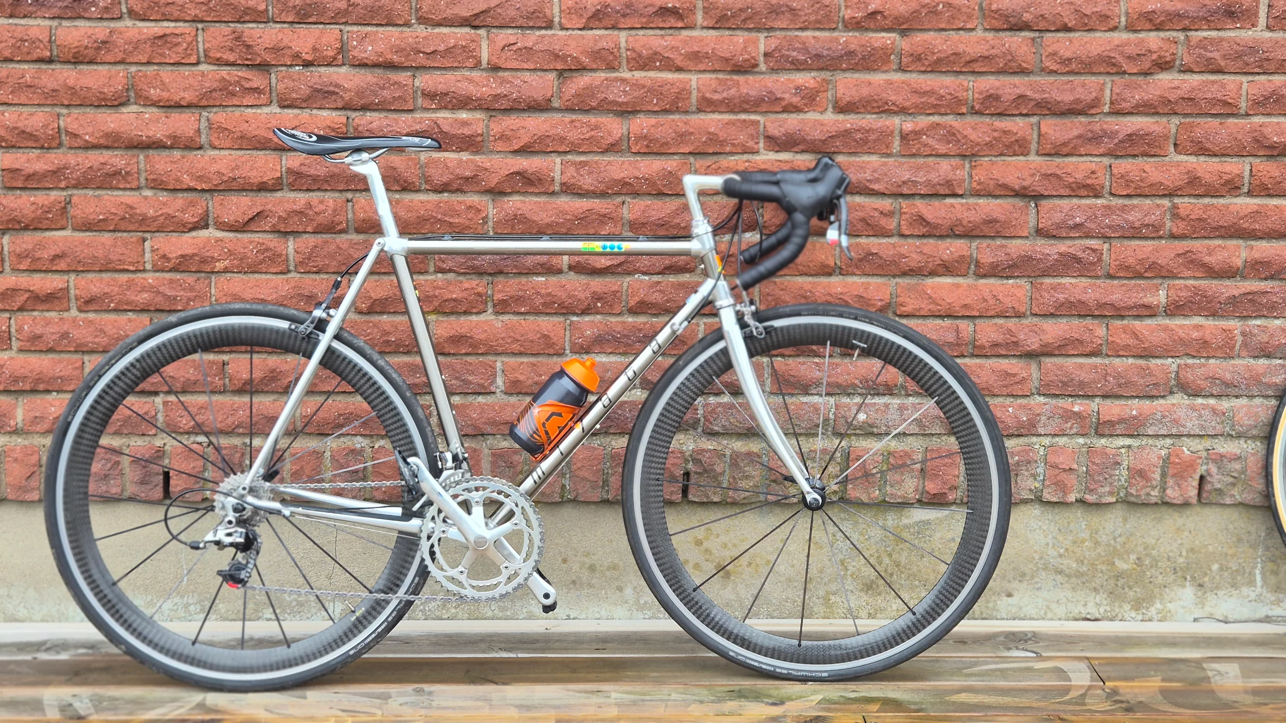

Jag lutar åt att Cosmic carbone gör sig jäkligt bra mot det silvriga. @AlfaAlfa , smakråd
Jag tycker också att svarta fälgar gör sig bra mot det silvriga. Men jag tycker inte om Cosmic Carbone och tycker att de är lite för höga och för modernt för cykeln. De gamlare Cosmic matchar stilen riktigt bra.
