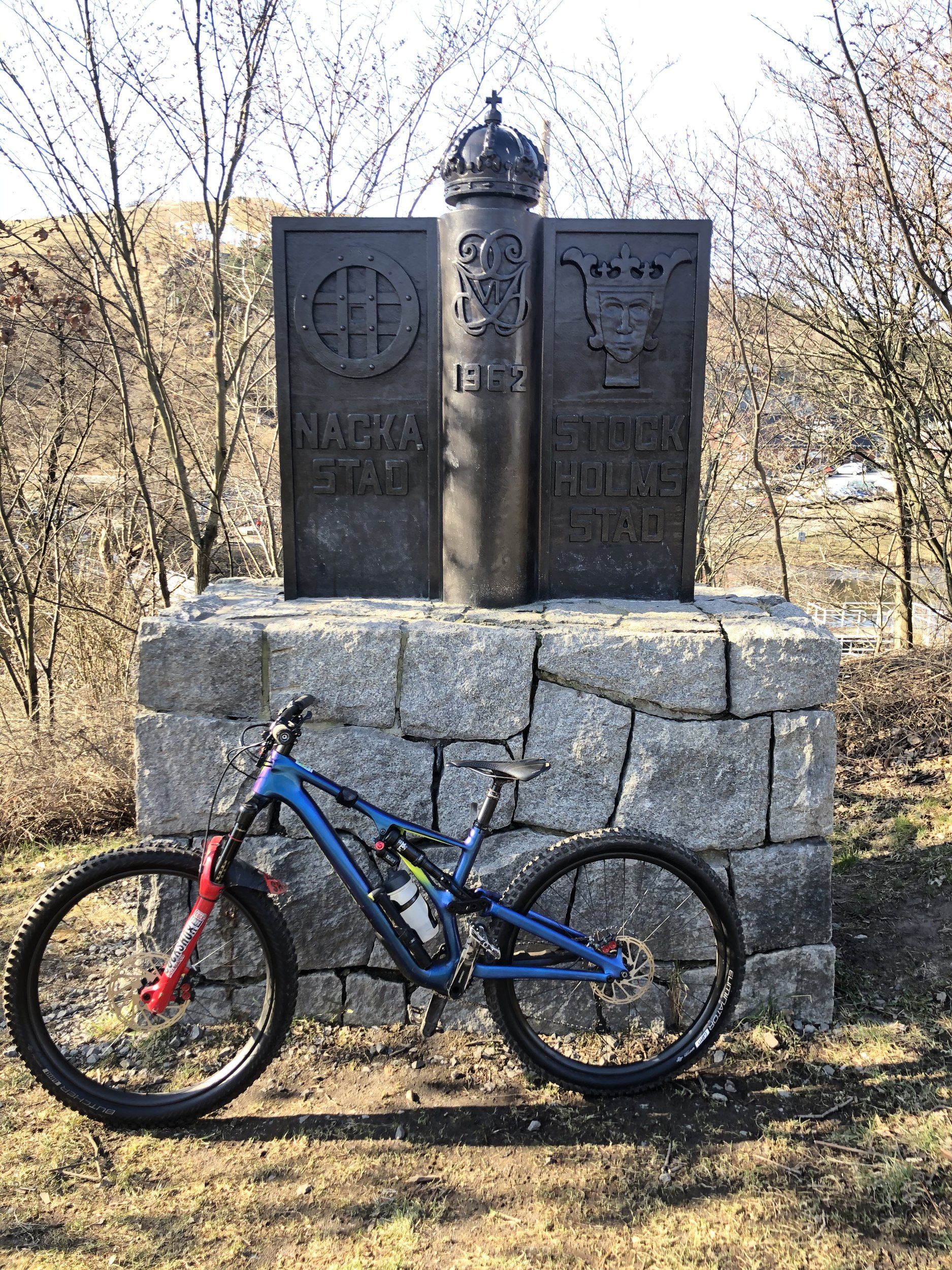

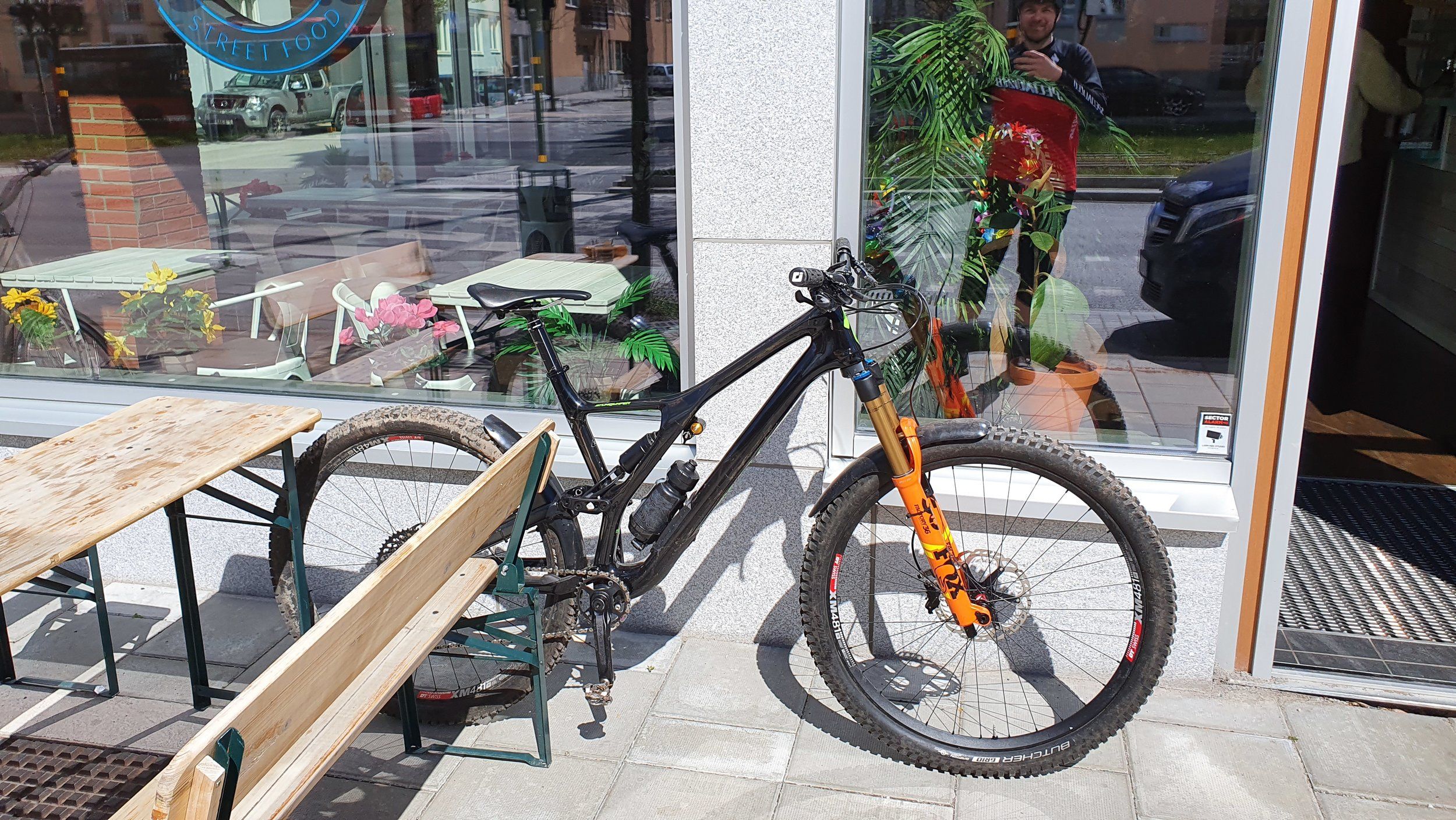

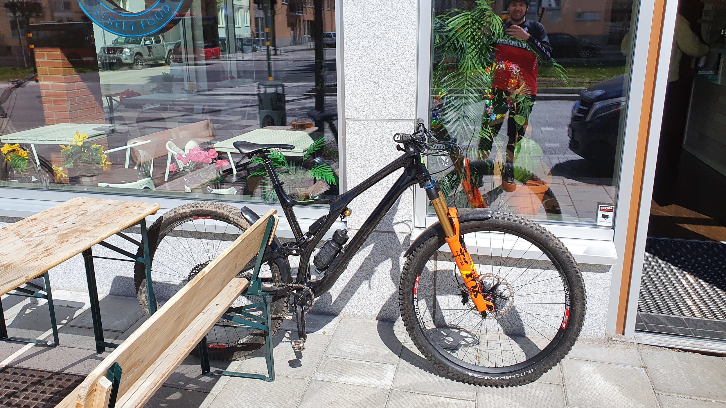

Tycker det blev en ny cykel. Inte lika ”studsig”. Har dock bara kört 2 mindre DH liknande turer. Kikade på rockshox av samma anledning (färgen). Men kom fram till att den här var bäst för vår modell av hoj.
Sätt på en hårdare fjäder, ttxn är sjukt livlig, max öppen rebound och hårdare fjäder så har du en poppig hojj! Min är roligare än innan helt klart. Kör en 550lb/in fjäder på då jag inte vill ha cykeln sitta ner för mkt med 170 gaffel. *edit* då är min åkvikt 80kg, ville ha ett sag på 23-25%. Det är brutalt vad cykeln är kapabel till nu med uppgraderingen av gaffel o dämpare, så att man kör kassa linjer bara för att liva upp det hela lite haha

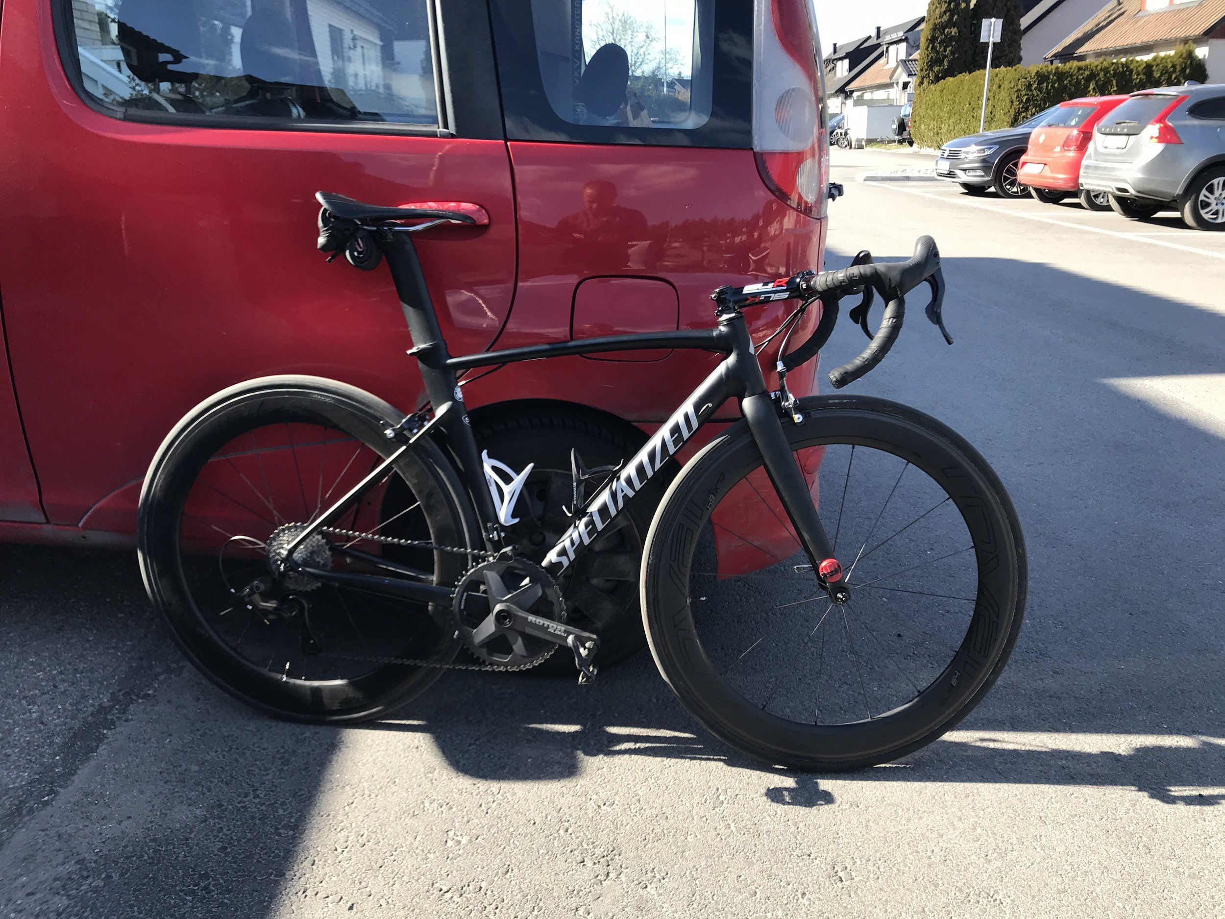

Den här tråden håller ju på att dö pga Corona antar jag,
så jag lägger upp min näst nyaste Specialized igen. Det måste vara ok eftersom den ändå är lite modifierad sen senaste bilden?

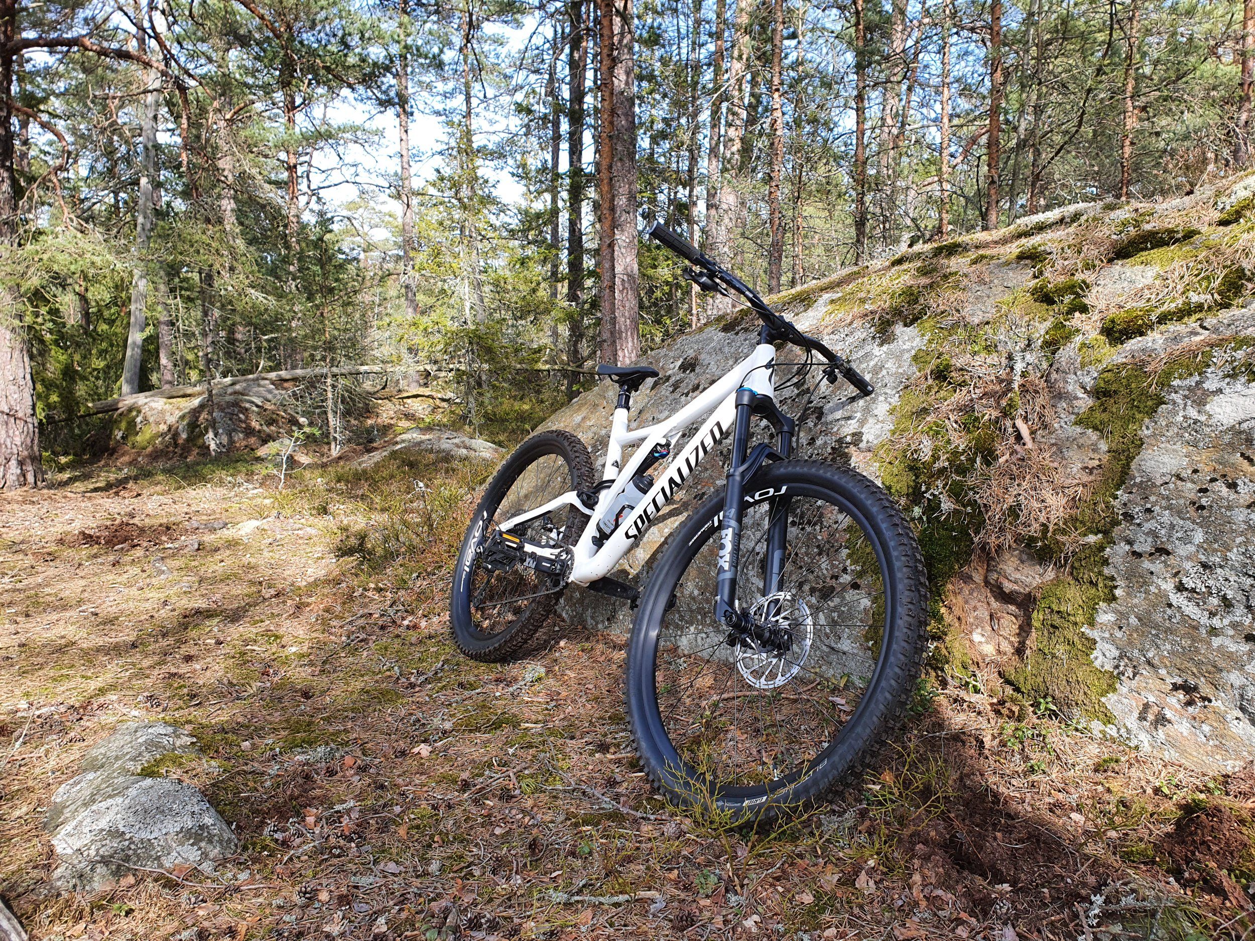

Har också blivit med specialized nu.. en 2019 års Pitch Expert.
Positiva är geometrin känns lekfull även om den är för liten för mig, negativa är en del budgetsaker på den som vevparti osv.

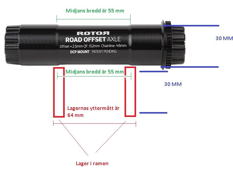

Ok, jag köpte ett Rotor och ingen kan få det att passa :)
Kanske inte är OSBB på den ramen?
Oj, nu ställde du en till svår fråga. Jag minns att det var rörigt när jag beställde, men det blev rätt i alla fall. Jag ser att jag köpte en 30 mm axel till mitt Rotor-vevparti om det besvarar din fråga. Jag monterade allt på egen hand och det funkar perfekt så det var uppenbarligen enkelt.
Visa Din Specialized
Då är det axeln för icke skivbroms som funkar då?
Jag har den här axeln och vevlagret är så smalt så det hamnar innanför ytorna för vevlagret, inne på den smalare midjan alltså.

Vafan.
Köpte du Rotors spacerkit? Hur många på var sida?

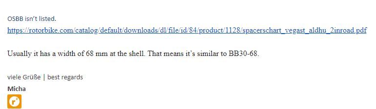

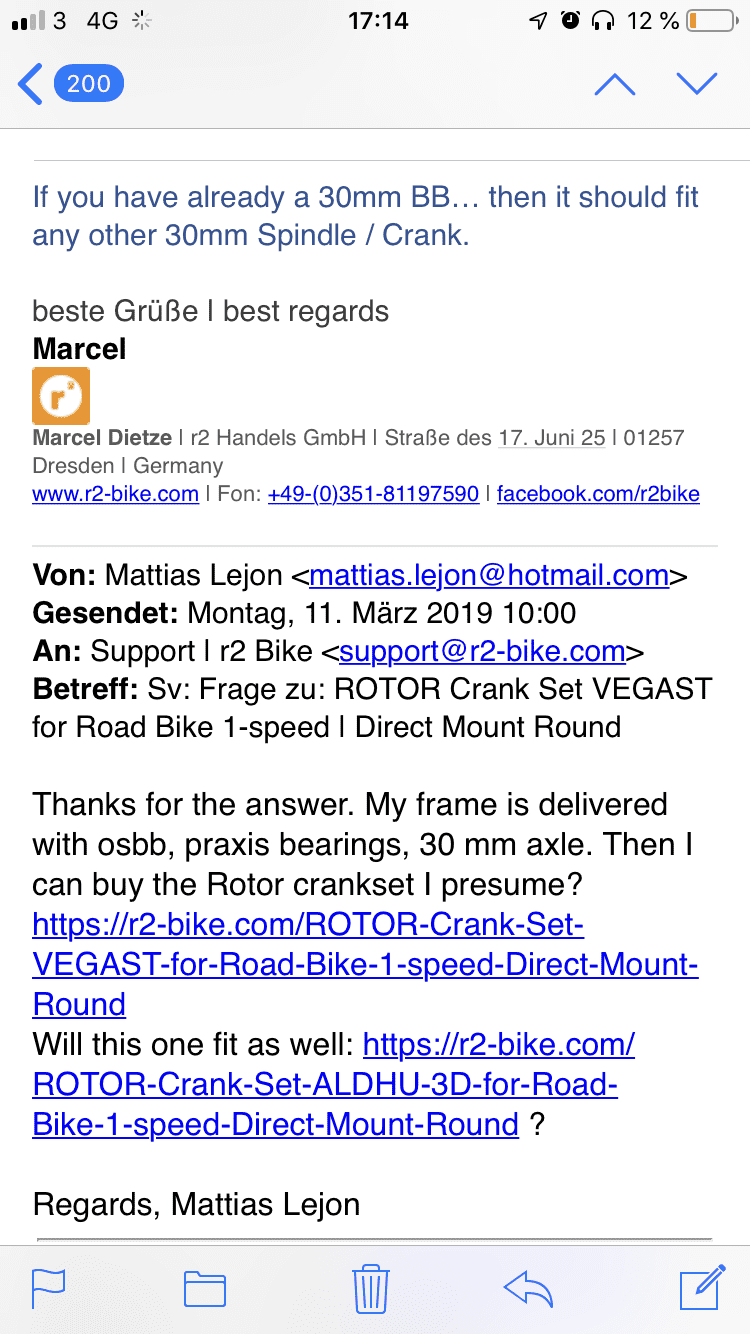

Jag fick detta svaret av R2 :)
Mätte på min axel idag och midjan är ~55 mm, totalt 6 mm möjlig kontaktyta för lagerna om man prickar exakt.
Midjan är kanske de 2.5 mm smalare på fälgbromsaxeln och därför funkar det.

finns det olika axlar för fälg och skivbroms?
Specialized Allez Sprint, Tarmac och Venge senaste åren har BB30, alltså 42x68 som R2 skriver. OSBB är bara ett samlingsnamn Specialized har hållt kvar på OverSized vevlager, tidigare var det smalare men var för över 5 år sedan.

Ja, en med 2.5mm offset för skivbroms. Kan ju inte mäta nu men min roubaix här ovan hade 61mm om jag minns rätt. I vilket fall går det inte med axeln jag köpte. Tyvärr inte samma vev för 30 och 24 för då hade det räckt att byta axeln :)

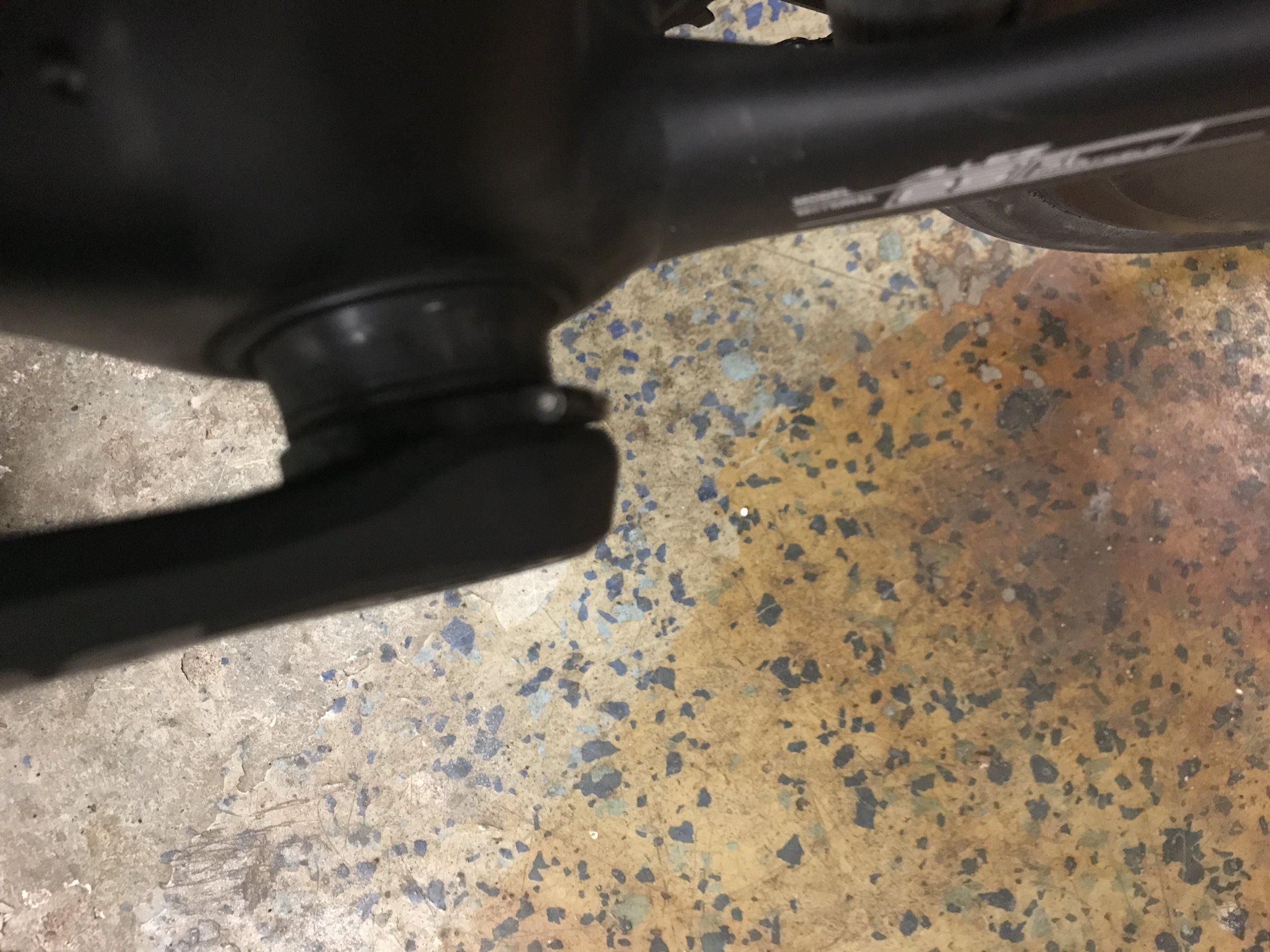

En fråga till om OSBB: Jag har en S-Works Sl4 Tarmac med OSBB 61mm. Det sitter två Ceramicspeed 42x30x7-lager i två plastkoppar som är epoxade fast i ramen från fabrik, ungefär som med PF30 om jag förstått det rätt. Lagren är lite trötta och jag har ett knak i cykeln jag inte hittar orsaken till, så jag tänkte att det kan vara lika bra att byta bb.
Men! Jag behöver lite klarhet innan jag går lös med verktyg. Eftersom plastkopparna sitter gott fast i ramen, är det möjligt att bara knacka ut lagren och pressa i nya? Jag har hört att det är en dålig idé med PF30, men då dessa koppar kanske sitter lite bättre så är jag osäkert hoppfull. Och om att bara byta lagren är dålig idé, hur får jag då ut kopparna?
Byter jag inte endast lagren tänkte jag köpa C-bear Osbb61 aluminiumkoppar med keramiska lager.

Bästa är att dra ut lagrena med Specializeds verktyg, knackar du ut får du säkert ut plastkoppen med, bara att trycka i med ny loctite isåfall.
PF30 passar men blir fel i bredd för OSBB då kopparna som sitter orginal är flyttar lagret till BB30/PF30 bredd för en smalare ram som du har. C-Bear är grymt bra, sitter bra och skulle du behöver byta något sen så är all vanligt BB30 men bättre tätningsringar.

Är det svårt att knacka ut plastkopparna då? De är ju fastlimmade.
Lutar åt att ta och sätta in C-bear eftersom plastkopparna kanske bara blir knakigare av att få lagrena dragna ur sig.

knaper: Brukar inte vara några konstigheter att slå ut plastkopparna med ett don eller liknande. Sen kan man behöva ta en kniv och skära bort limresterna bara innan man monterar c-bear med epoxy.

Mitt problem är enligt nedan, jag förstår inte hur en spacer ska flytta ut lagret i ramen så att lagret når ut till avsedd yta på axeln. Hade axeln ej haft den här midjan hade det varit enkelt.
