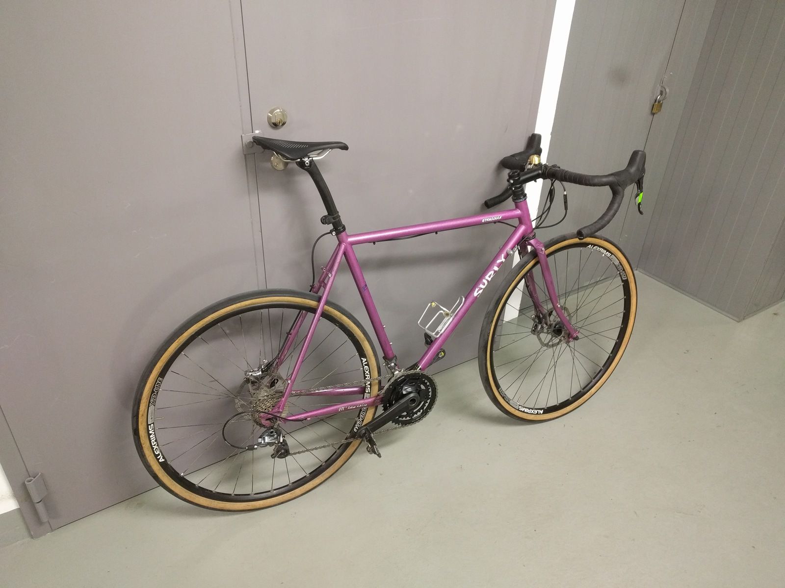

Visa din Surly
Byggelibygg, fruns Straggler 650B är lite i en konceptfas just nu. I väntan på de riktiga hjulen lånades hjul från hennes skogscykel (2.25" är precis för stort, 2.0" borde sitta som en smäck. Saknas lite vajrar, höljen, linda och en kedja.

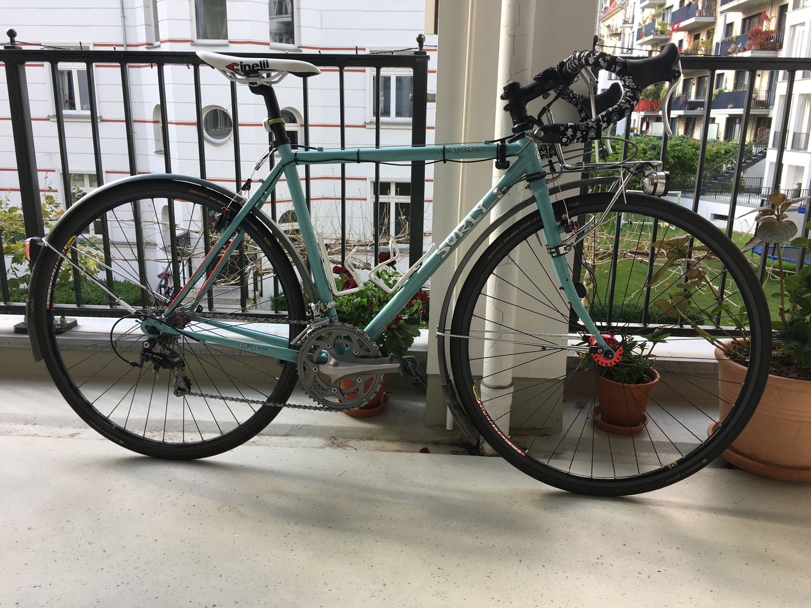

Sen blev jag påkörd idag och bakskärmen blev skrot, enda skadan som tur var. Finns det några snyggare skärmar än SKS Longboards man kan kika på?
Visa din Surly
Trist med påkörningen men tur i oturen att det bara var bakskärmen som rök. Kanske VO Zeppelin är en värdig ersättare ? #youknowyoureworthit
På den första frågan har jag inget bra svar, men på 650B mintmonstret ovan smällde vi i 700C-hjul med 25 mm däck (GP4000S II, så kanske 26-27 mm breda i verkligheten) och det passade fint under 45 mm breda 700C-skärmar, men gissar på att det skulle funka med upp till 30 mm med slätare däck. Baklängesräknat där så gissar jag att det med 650B hjul och 45 mm däck så blir det nog ca en centimeter mer utrymme uppåt och det funkar men kan se lite "luftigt" ut under ett par skärmar jmfr med ett 42 mm 700C som ramen är specad att kunna ta.

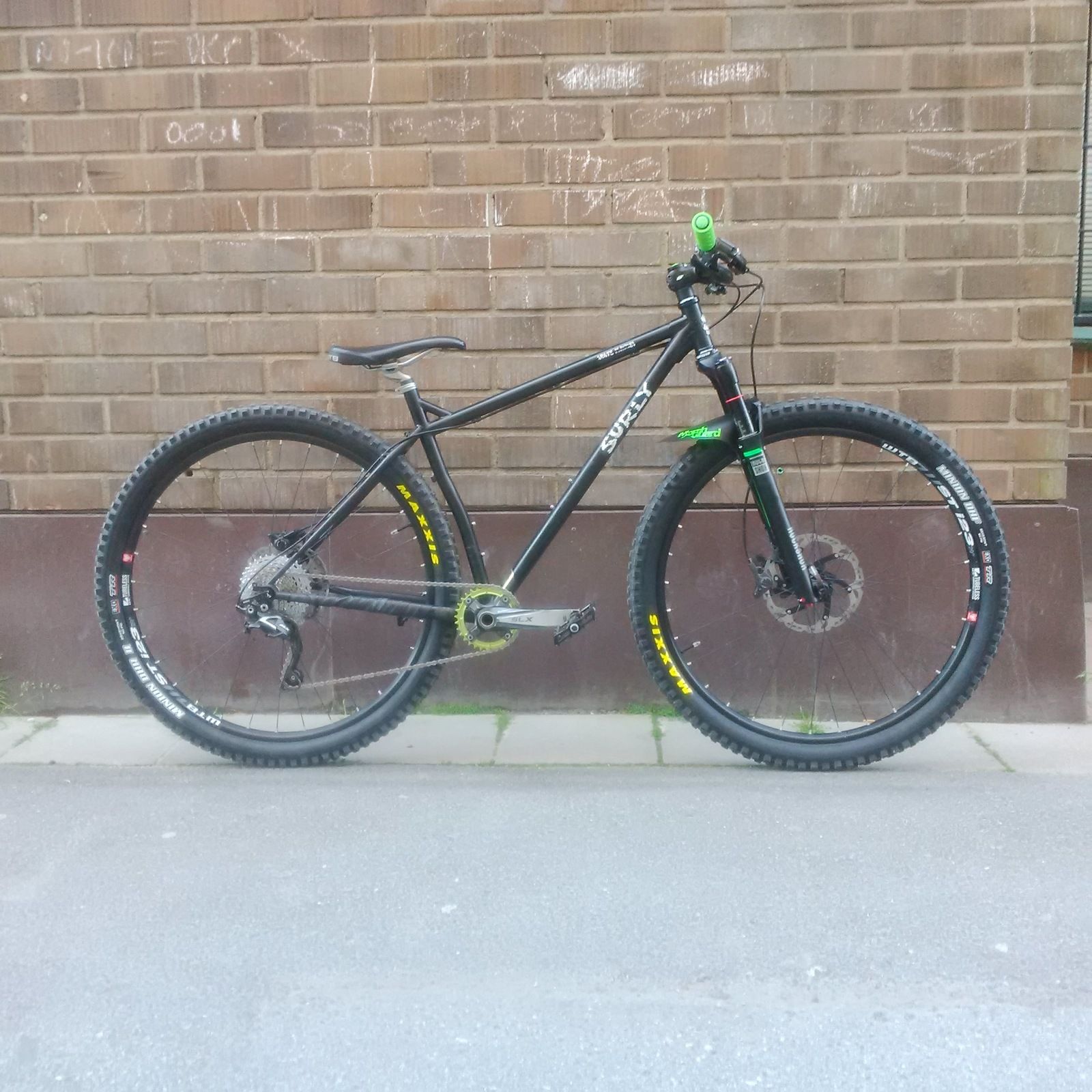

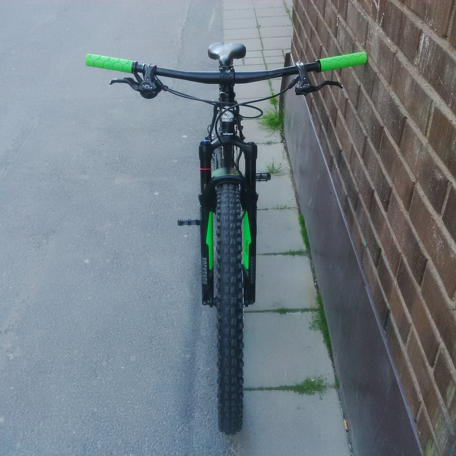

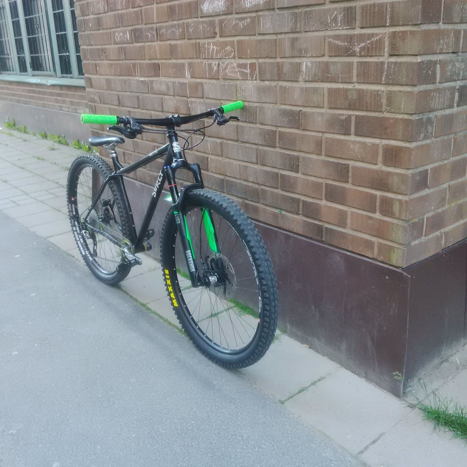

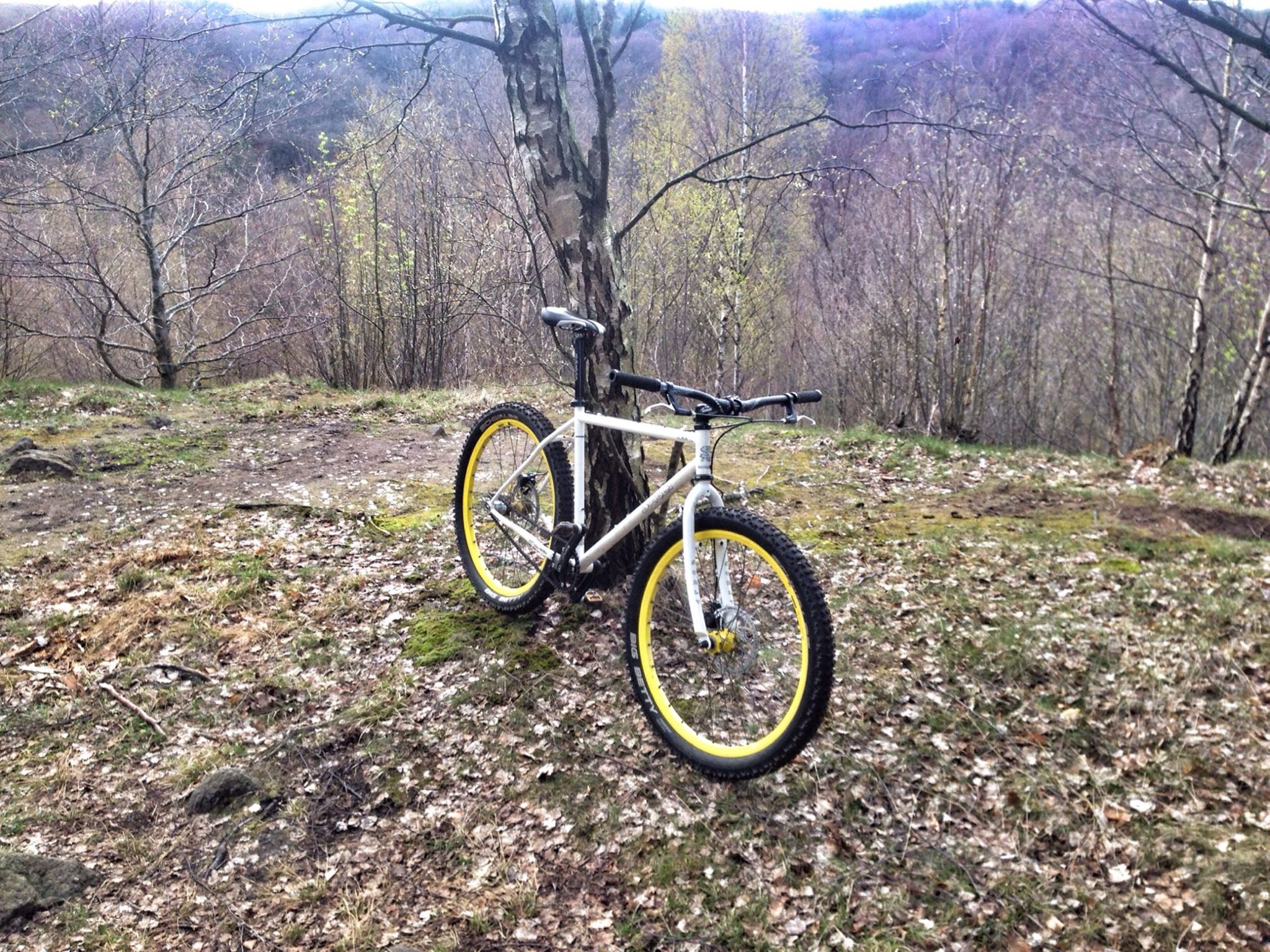

Jag byggde en helstel växlad Karate Monkey sommaren 2011, som var min första finare cykel (började på en sunkig 90-talshoj 2009.)
Med den tog jag mina första vettigare trevande försök med stigcykling, och cyklade massor (med mina mått mätt) av landsväg. Som nybörjade gjordes många fåniga misstag, och jag körde clownsetup ganska länge, med spacer-torn, konstiga sadlar och handtag bl.a.
Jag jobbpendlade sen varje arbetsdag (15 km enkel) i tre år fram tills förra sommaren då jag hängde upp hojen med nersliten drivlina och läckande bakbroms, och där har den hängt sen dess.
Nu har jag lagt några timmar och c:a 4500 kr på att rusta upp den till en HT som ska vara backup/beaterhoj för fostring med plattisar, och lånehoj för stigcykling. Den är lite gammaldags, men den känns rolig även efter att ha cyklat in mig på min Transition Scout sen förra våren.
Steg/ändringar och kostnader:
Dämpargaffel Reba RL 29" 100 mm 2016 med rakt styrrör i fint skick på happy k&s - 2000 kr
Styre 740 mm utan rise på happy k&s - 200 kr
N/W klinga, vevmonterad bashguard, däck, grepp, tubeless-ventiler, framstänka, nytt bromsok till bakbromsen och en postmount-spacer till gaffeln - 2300 kr från det tyska landet.
Kedja, kassett och pedaler hade jag liggandes nya, och resten av cykeln var OK.
På bilderna saknas bashen som inte kommit då (orkar inte gå ut och fota om nu).
Nöjd med resultatet, men det kommer en version 2 där jag höjt gaffeln till 120 mm, bytt bakväxel + reglage mot SRAM short cage, och bytt RL remote dämparenheten mot en med crown adjust. Sunkiga mobilbilder som alltid, håll till godo. :)
