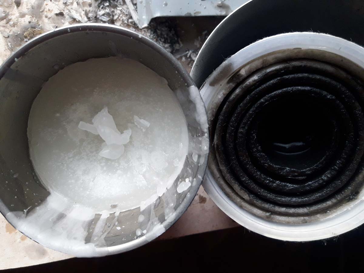

Men visst är det så att Molten Speed Wax och Silcas Secret Hot Wax redan från start är mörkfärgade så man ser inte lika lätt om vaxet tar upp smuts?
Ja, MSW är svart från början.
Blir klart när man värmer upp det, innan man rör runt i det.
Antar att det är moly-nånting som väger mer och sjunker.

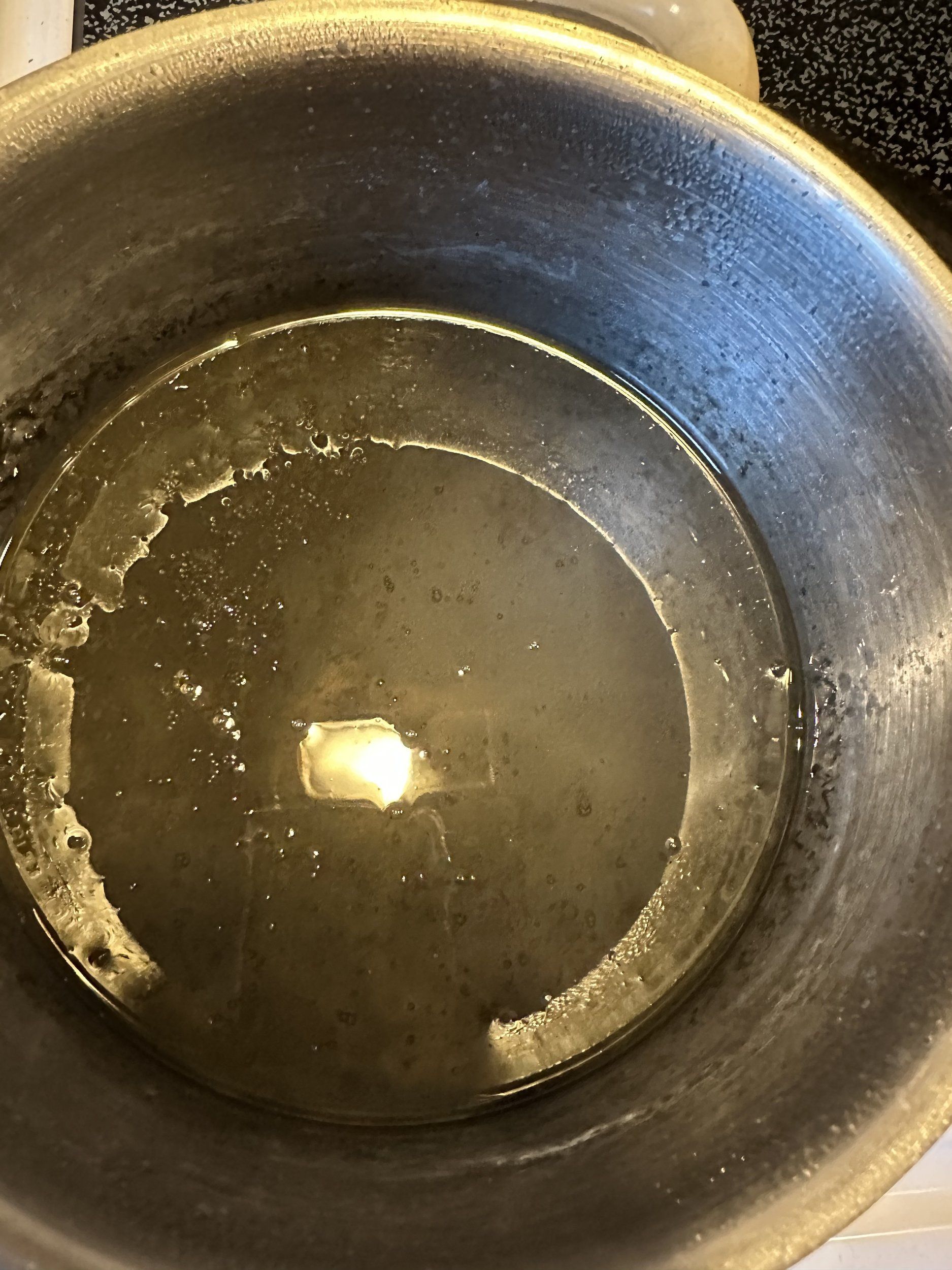

Köpte en flarra Smoove idag för att testa. Förstår att det även här krävs helt ren kedja för vidhäftning.
Därav har kedjan kokats i tre varv, ett med lite diskmedel. Efter koll med hushållspapper tog jag beslut om rödsprit. På andra varvet var den inte missfärgad. Torkade på hårtork .
Det är är en väl inkörd vaxkedja.
Kedjan är dock inte helt ren. Det blir små svarta strimmor på trasan.
Ska jag lägga på Smoove eller ta fler varv rengöring?

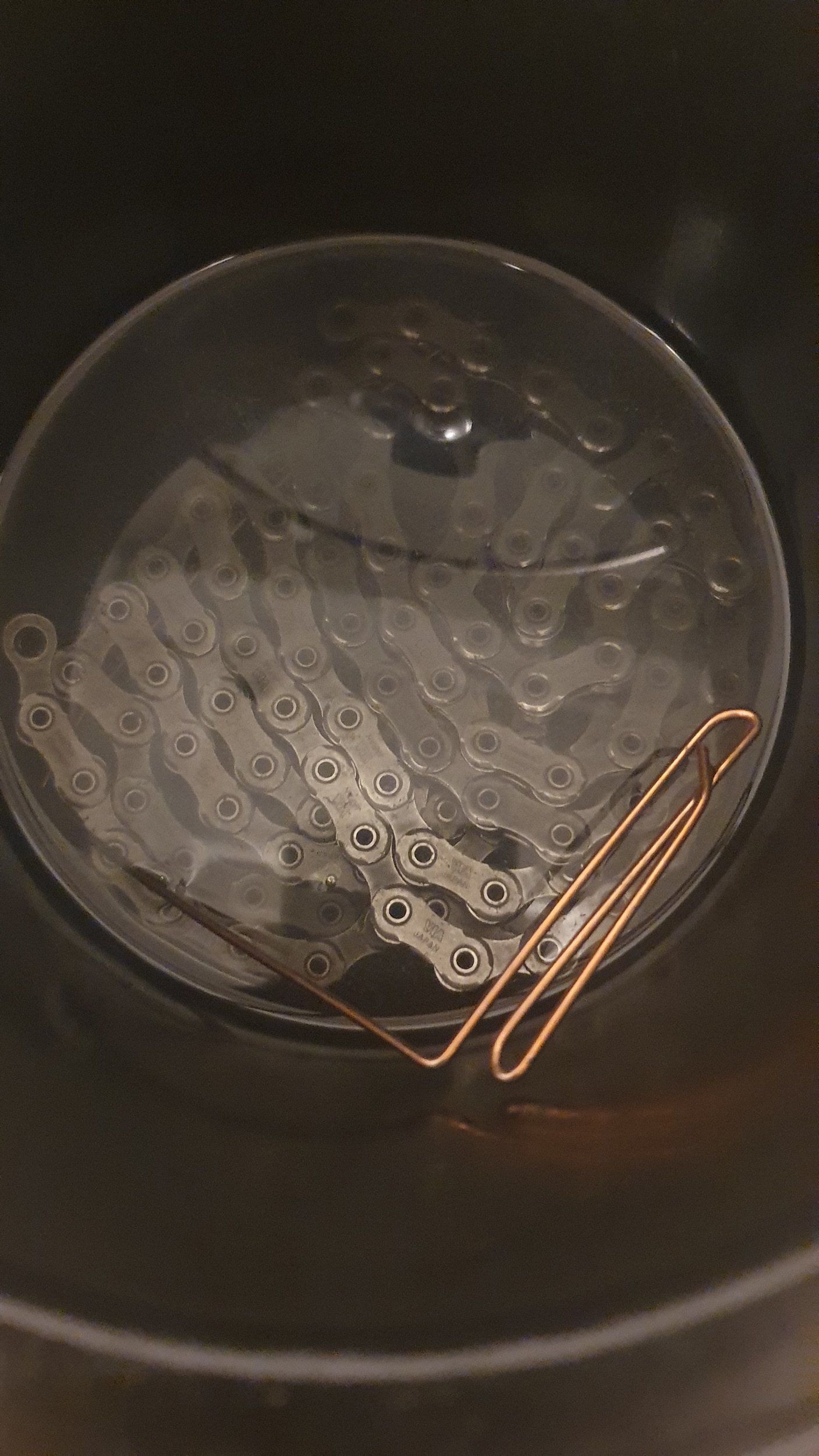

Visa din vaxning! kedjan inte benen

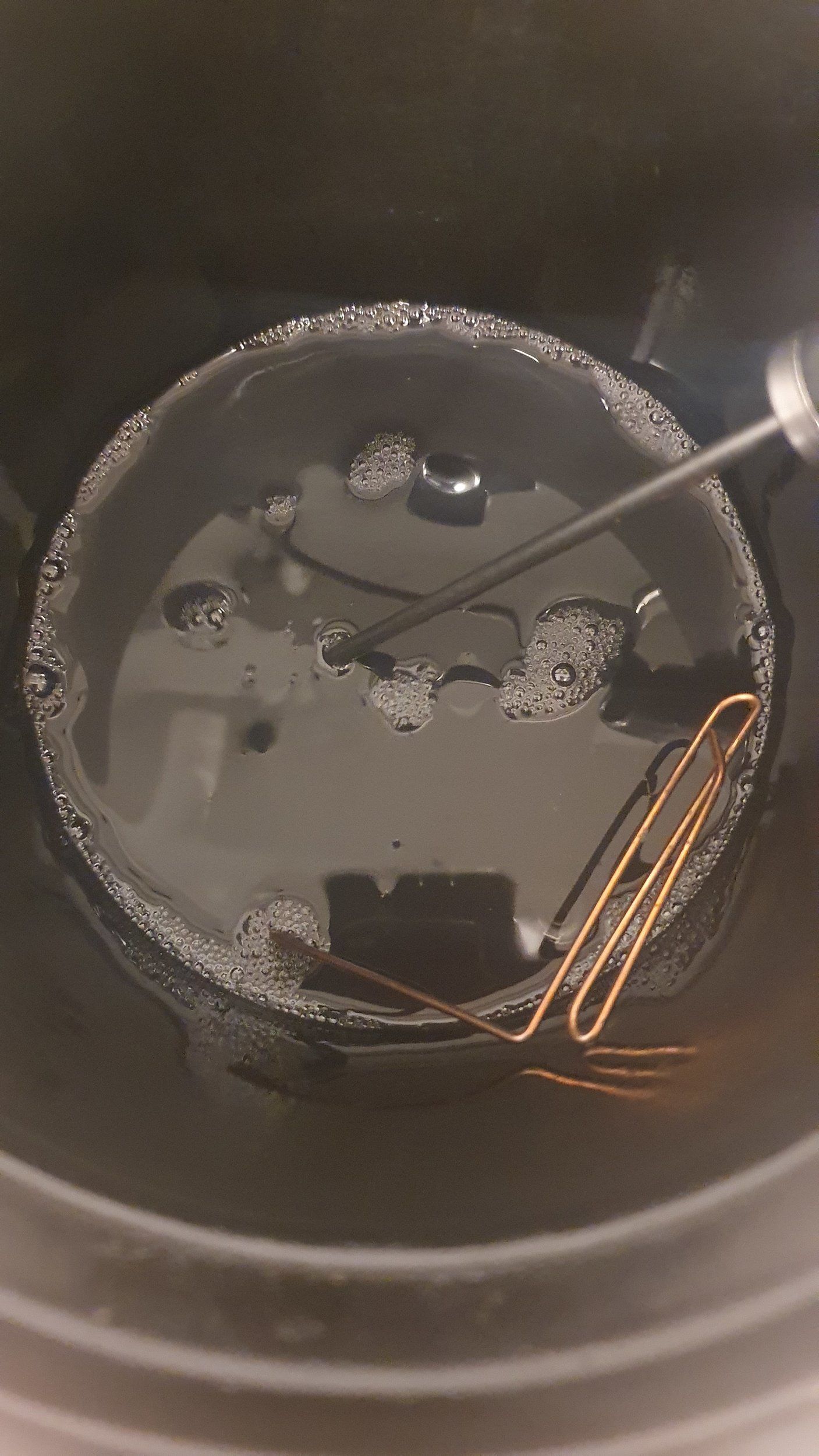

Jag kunde inte se kastrullbotten på 3 cm vattendjup efter första kokningen. Squirt samlar en del skit…

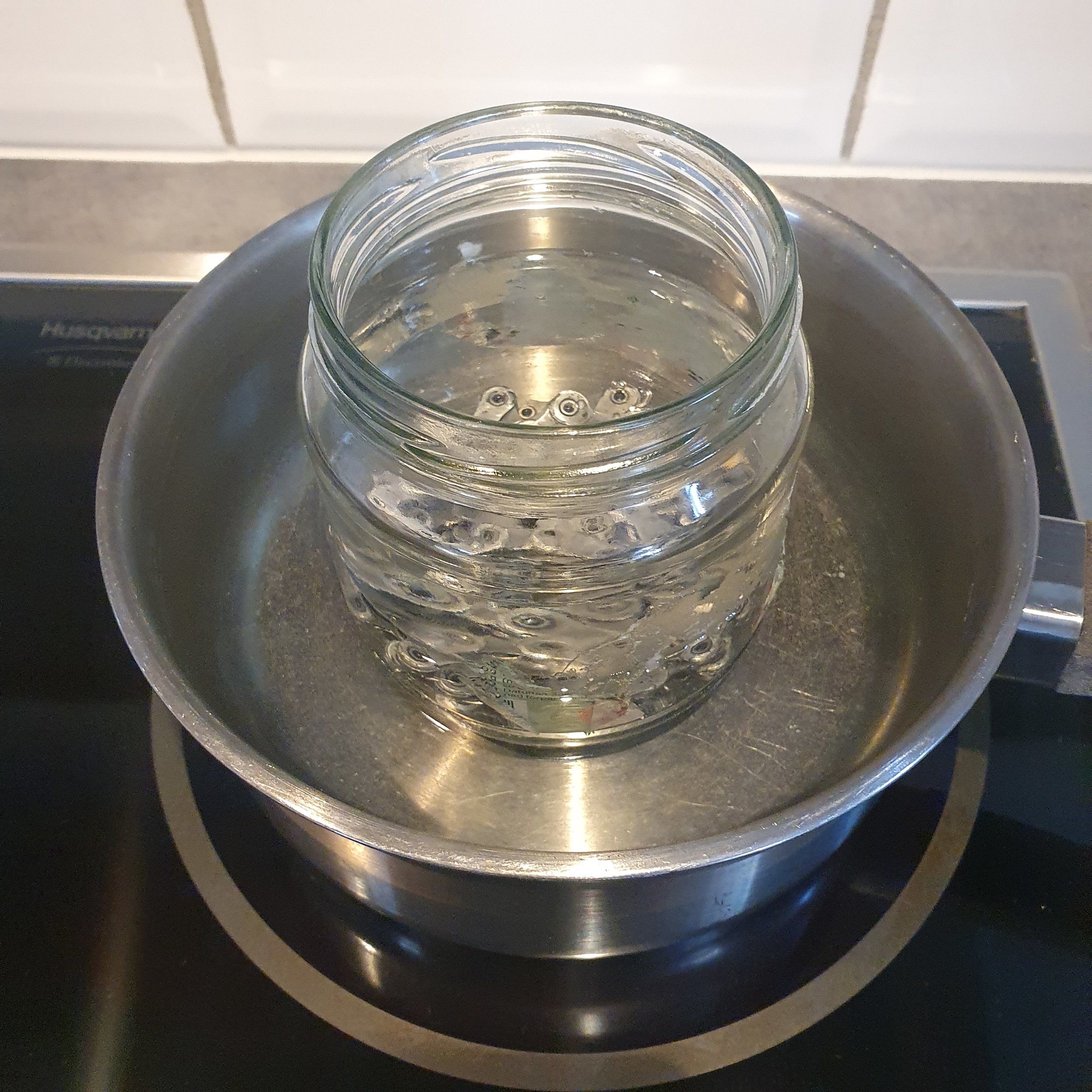

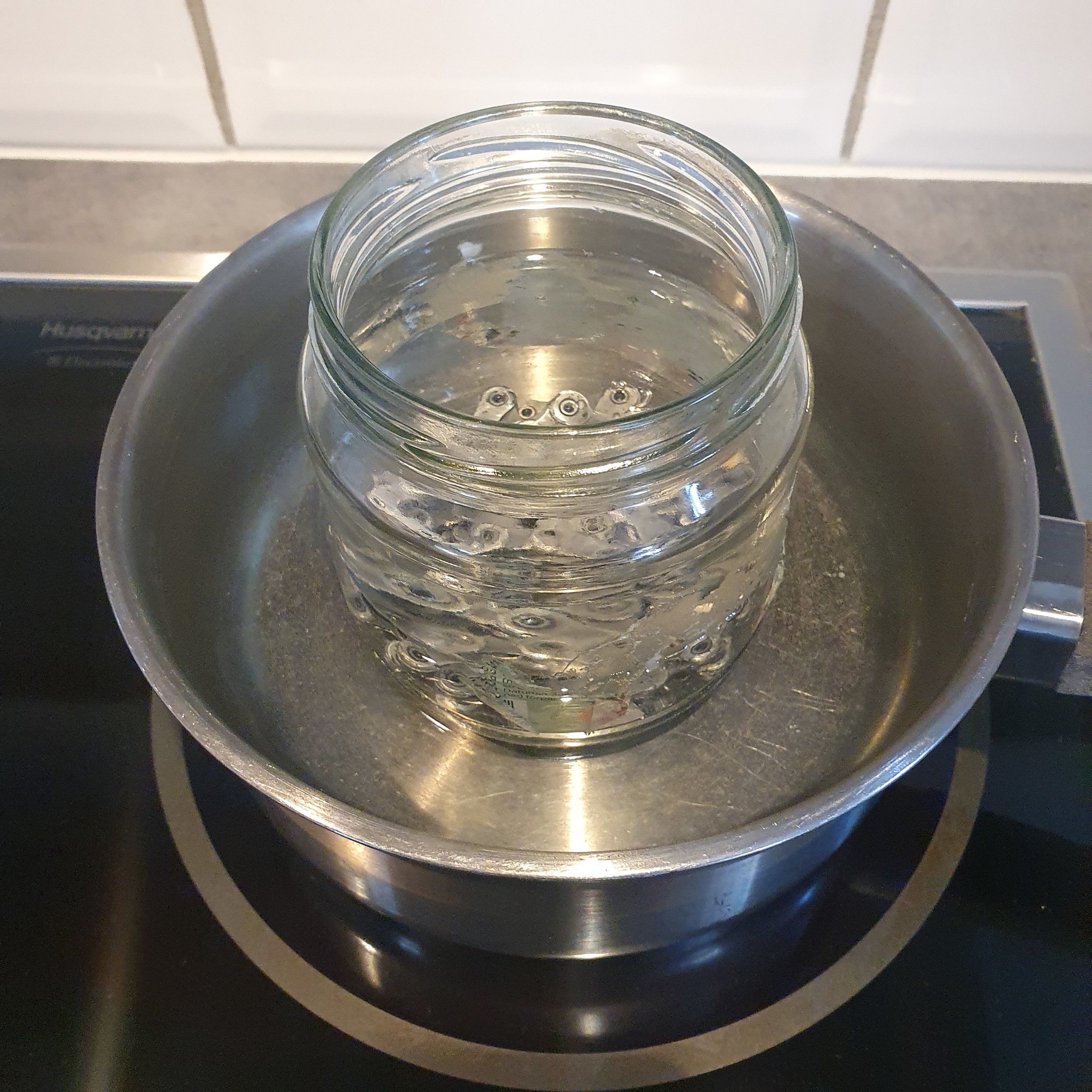

Testade ett nytt grepp idag.
Kastrullen va ett h**vete att rengöra sist när vaxet stelnat :-)
Offrar en glasburk.
Sen vill man ju inte hälla vax-vatten i slasken. Det lär ju stelna och sätta igen avloppet fort ?

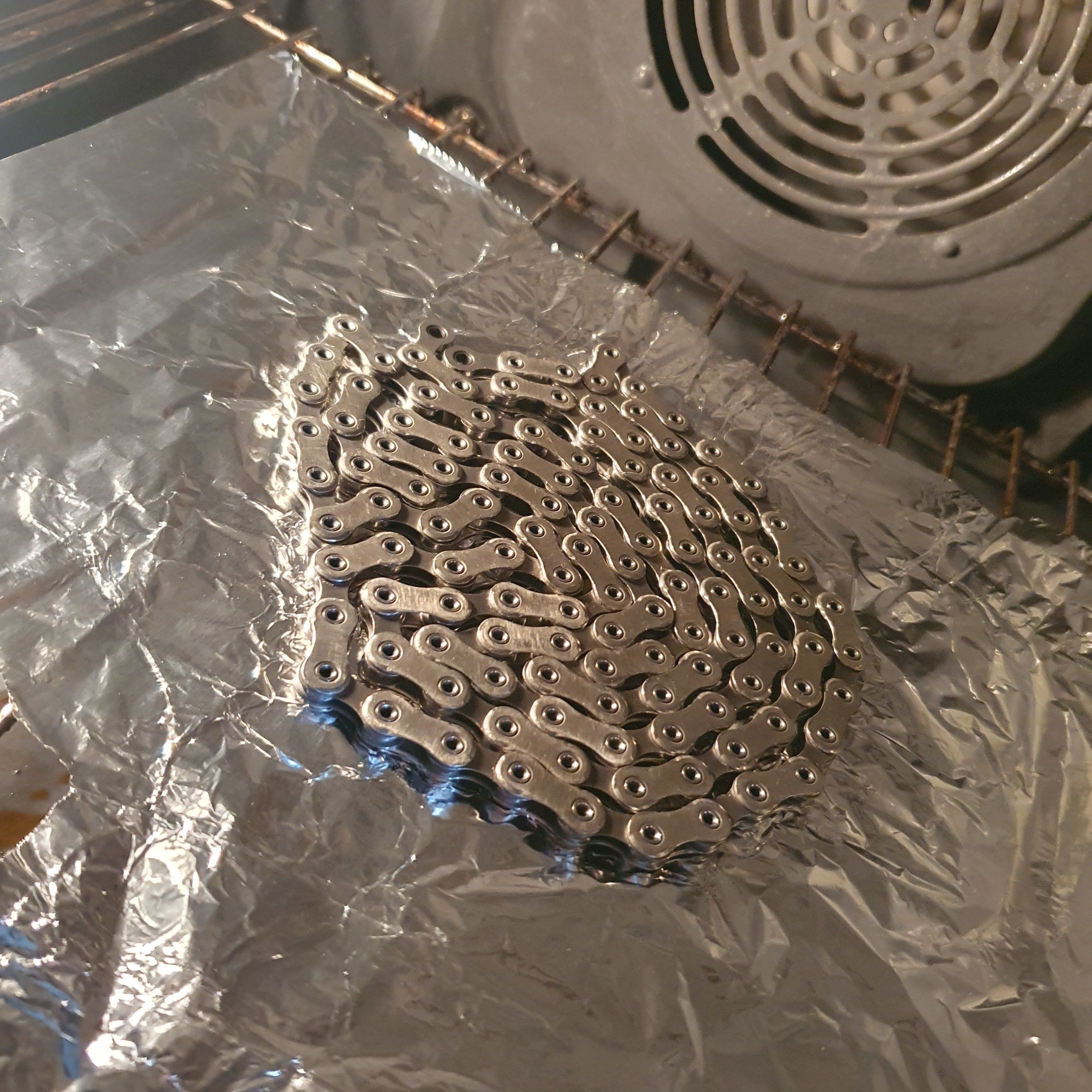

Jag var inte klar när jag la upp bilden :-)

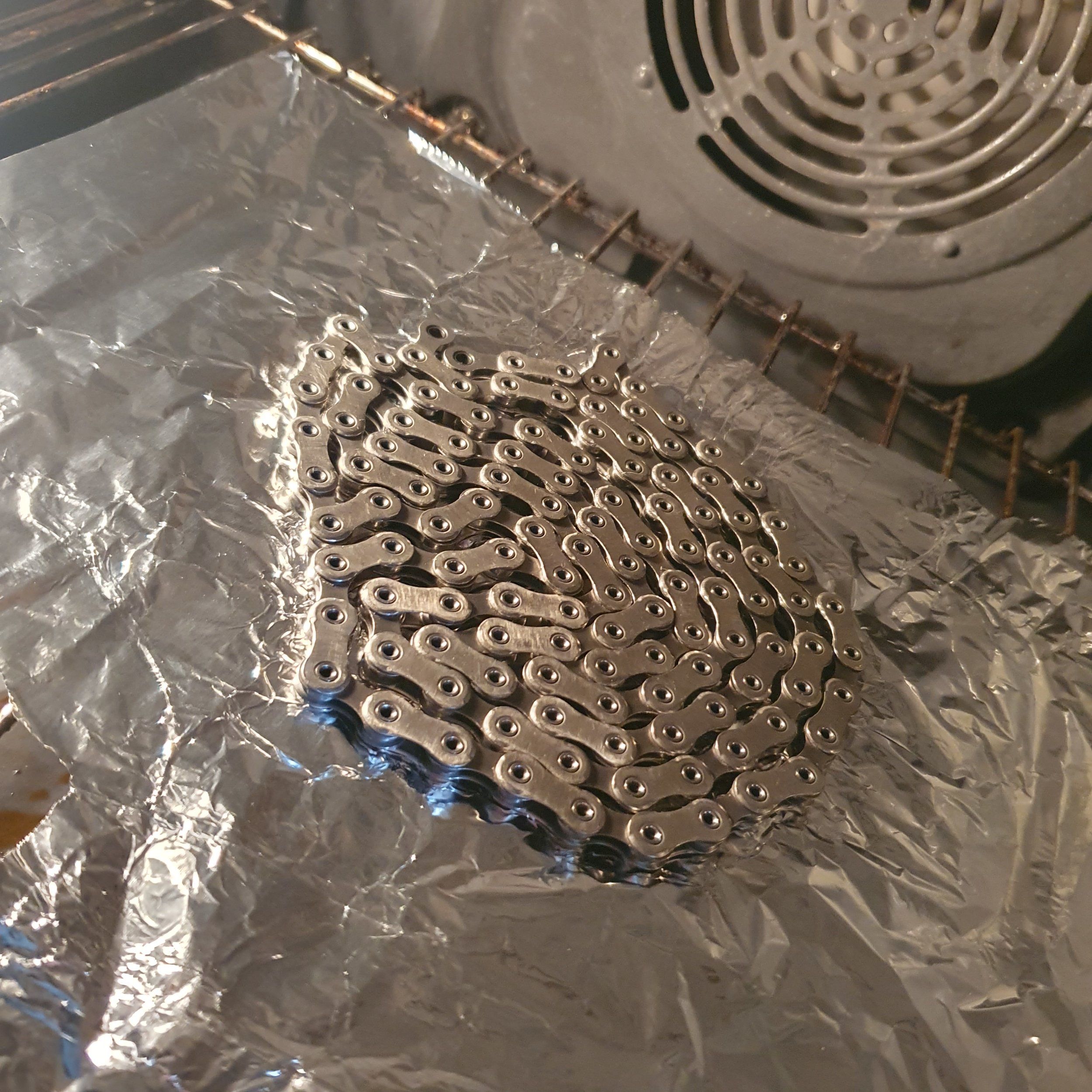

Nu har jag skölj/skakat i kokande vatten två vändor. Det var ju lite pyssel.
Torkade av den med en handduk, länk för länk medans jag tittade på TV, och körde den sedan i ugnen på 90° i 15min.
Den är som ny nu inför omvax. Men om det var värt det? ?‍♂️?
Men fint blev det!
Men fint blev det!

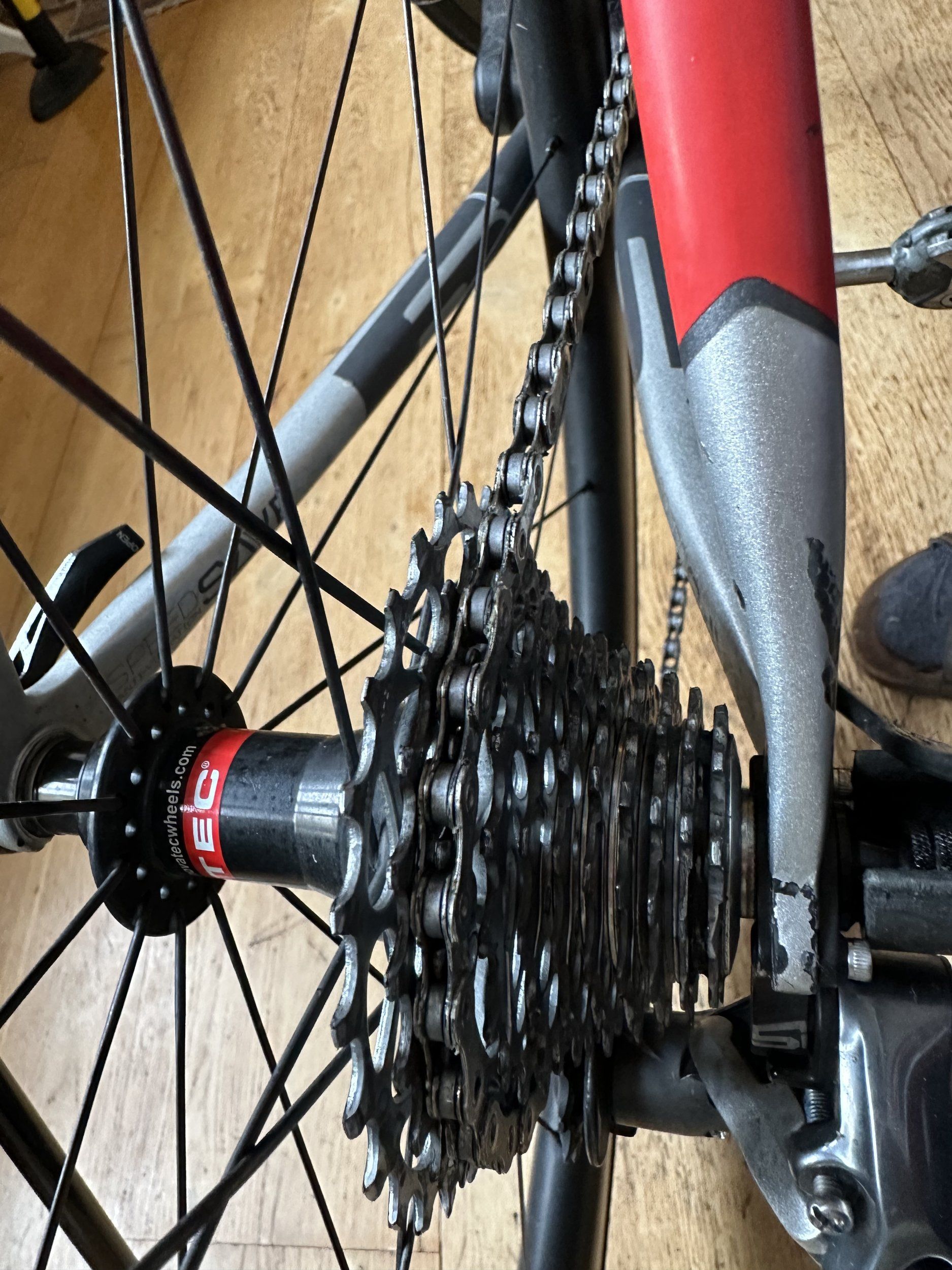

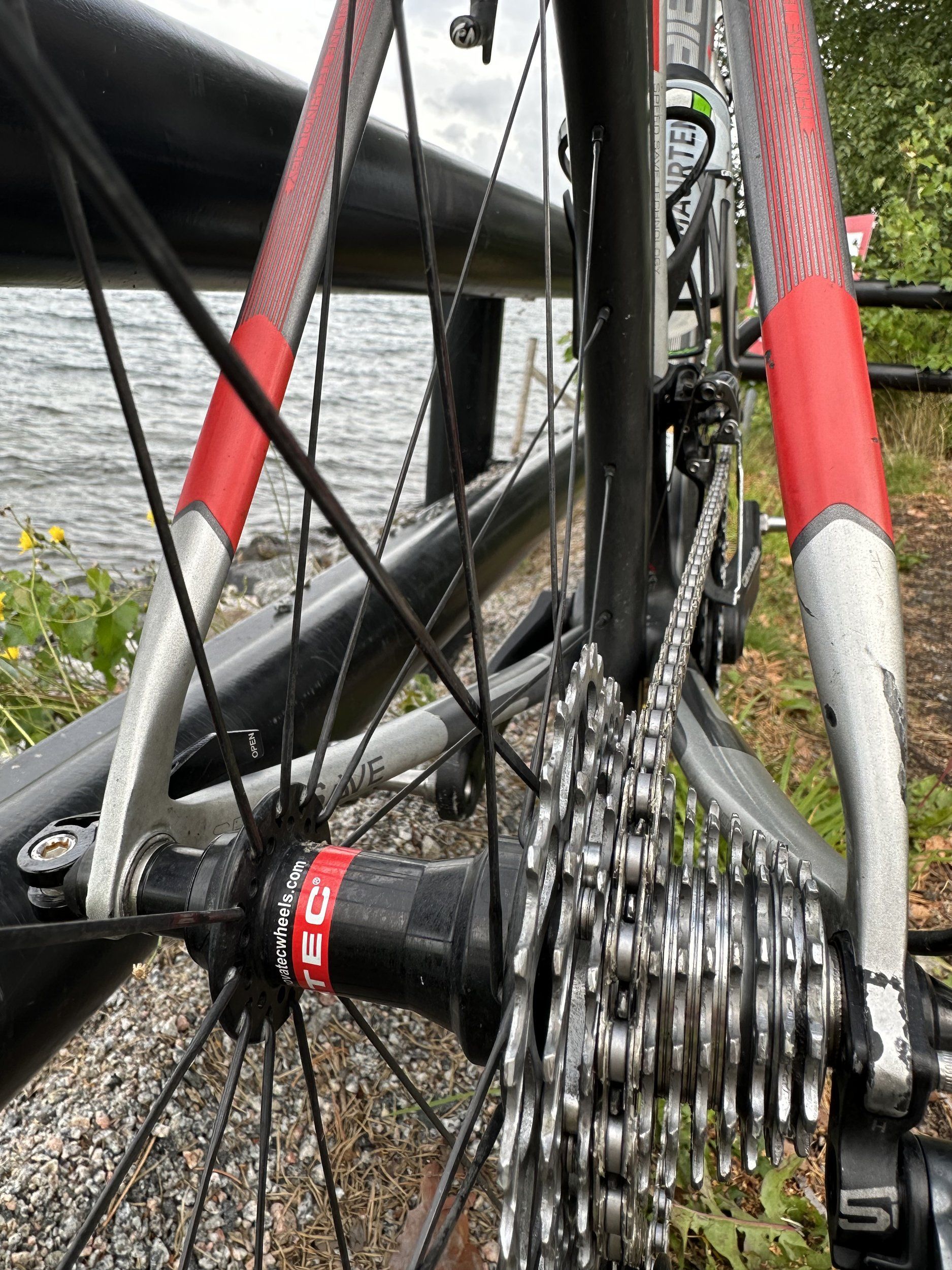

Nu har jag kört knappt 20 torra mil på Smoove. Tycker det har betett sig bättre än Squirt men inte så bra som jag hoppades.
På hemväg från Farstaklungan igår började det rassla från de större dreven. Nu när jag kollar sitter det skitiga vaxklumpar på kedjan.
Ni som kör Smoove, är det som förväntat eller knasar något?
Hur bör jag göra nu
- Torka av och fortsätta köra. Smoove låter alltid?
- torka av och lägg på mer Smoove för nästa runda?
- Ta av kedjan, koka, tvätta och vaxa om? (Lite mer än 20 mil hade jag hoppats på)
Nyvaxad i tisdags
Efter onsdagens fartåka
Men fint blev det!
Visa bilaga 643004
varför 90 grader? är det inte bättre gå över 100 så det garanterat blir torrt även inne i kedjan?
