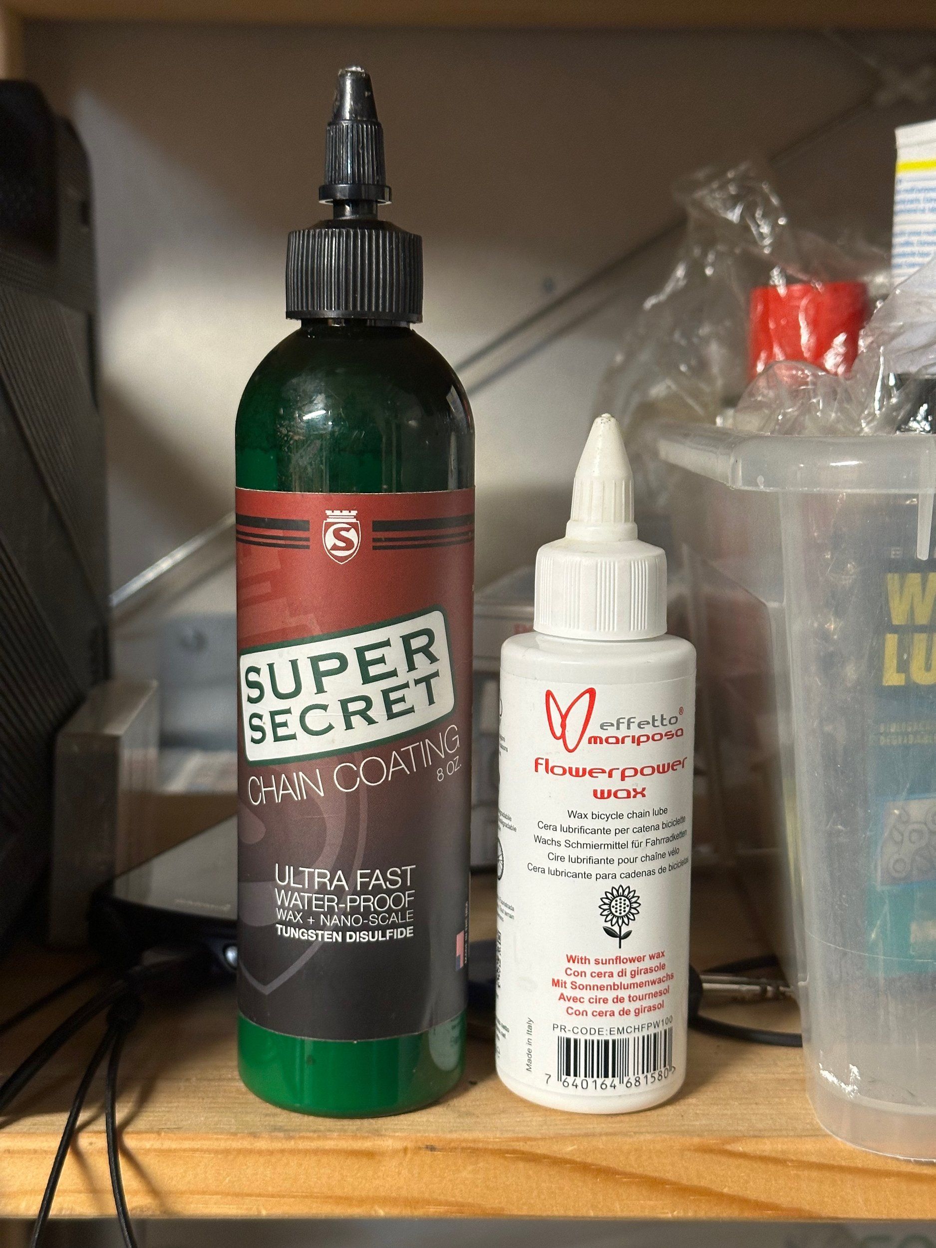

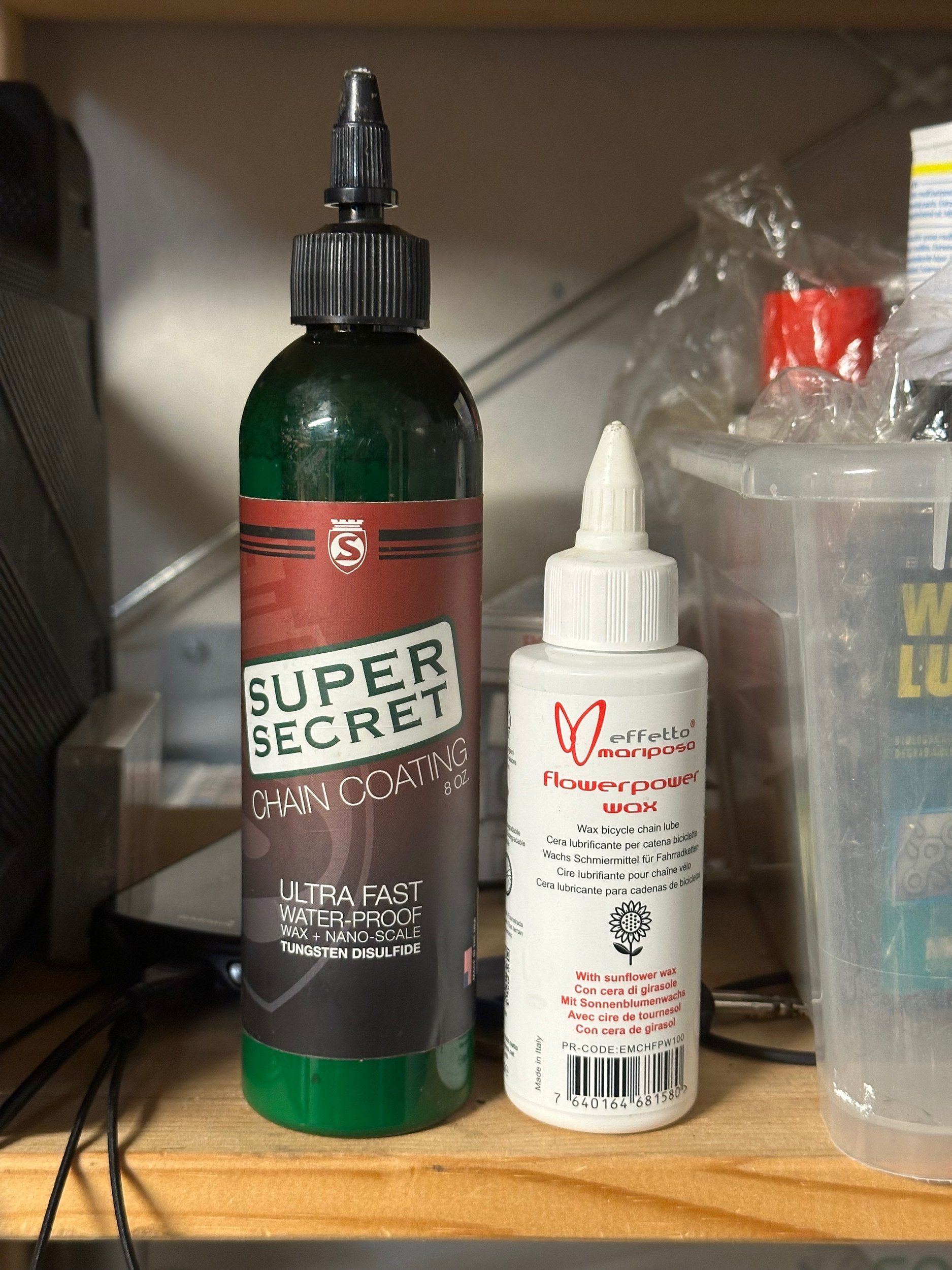

Tror jag landat i att Effetto Mariposa överhällt i Silcas flaska är den bästa lösningen för droppvax (använder det mellan varmvaxningsvarven). Mariposa är lite mer trögflytande och drygare vid applicering, men flaskan är lite stel så det är svårt att få ut vaxet jämnt.
Enligt ZFCs senaste är Flower Power Wax inte rekommenderat mellan varmvaxningarna:

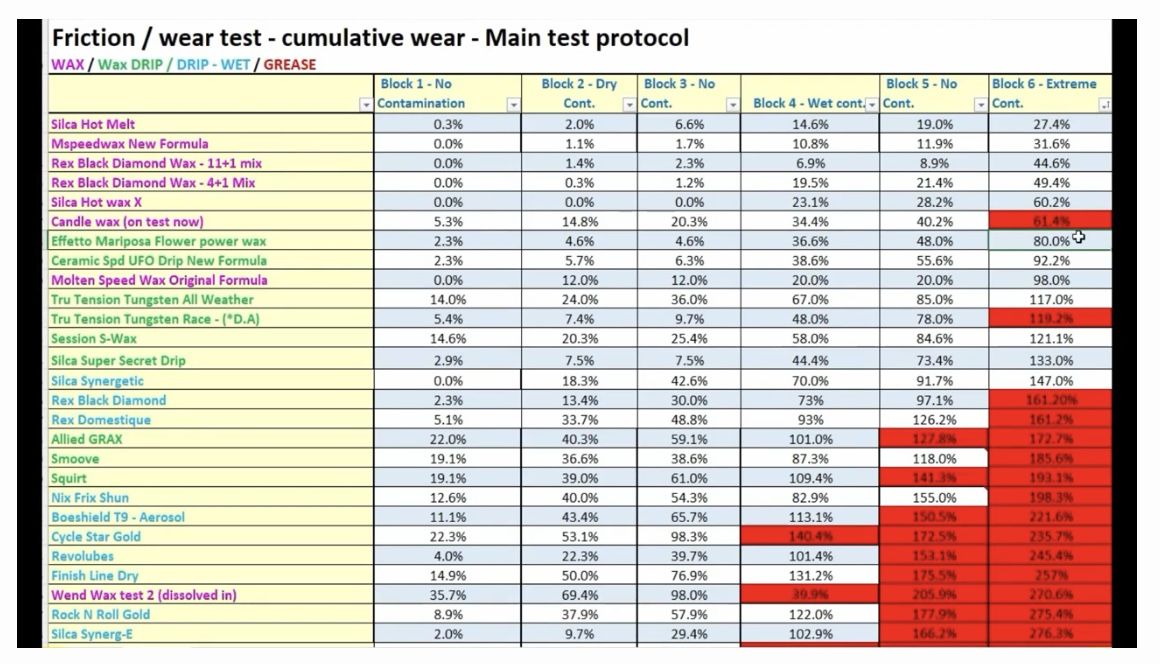

av droppvax som gifter sig med vaxbadprodukterna uppvisar ceramic speed ufo v2 fortfarande bäst resultat. har inte öppnat min flaska än, kör vidare med tru tension banana slip all weather lube som är i viss närhet av lika bra. ingen av dem är att betrakta som long life, återkommande behandling gäller. smoove och squirt är bättre exempel därvidlag t ex på race day många timmar, men är också smutsmagneter och klarar sig inte lika bra vid regelbunden användning.
mycket få droppa-på produkter klarar sig till block 6. återigen att tänka på i värderingen är att användning av vaxbad innebär automatisk rengöring av kedjan cirka tre gånger i varje block.
inte så konstigt resultaten blir lysande sett i det perspektivet

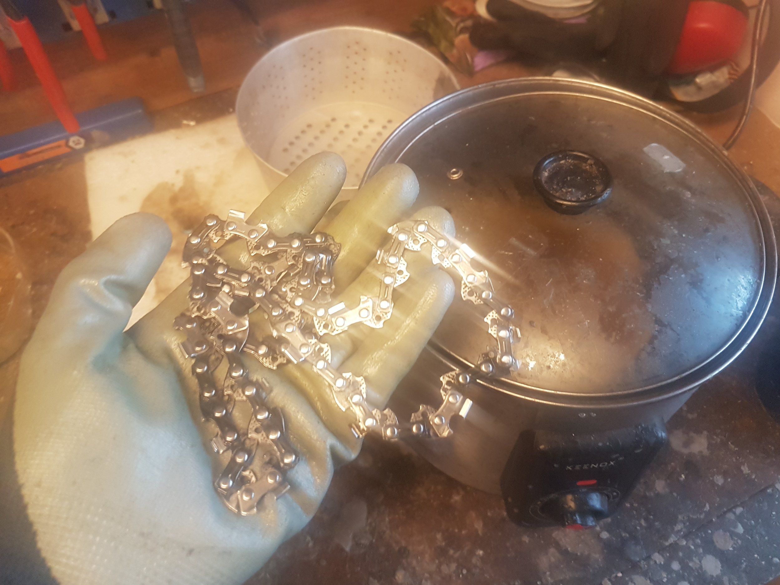

När jag grytvaxar går jag alltid igenom kedjan länk för länk när den svalnat och ser till att allt rör sig bra.
Hej.. Du kommer en bra bit på vägen om du drar kedjan vikt 180 grader över nått hårt, jag har en rund stålstav. Dra tio gånger, vänd på kedjan å så tio drag till. Montera å kör kanske 10 minuter så är det klart. mvh borano20

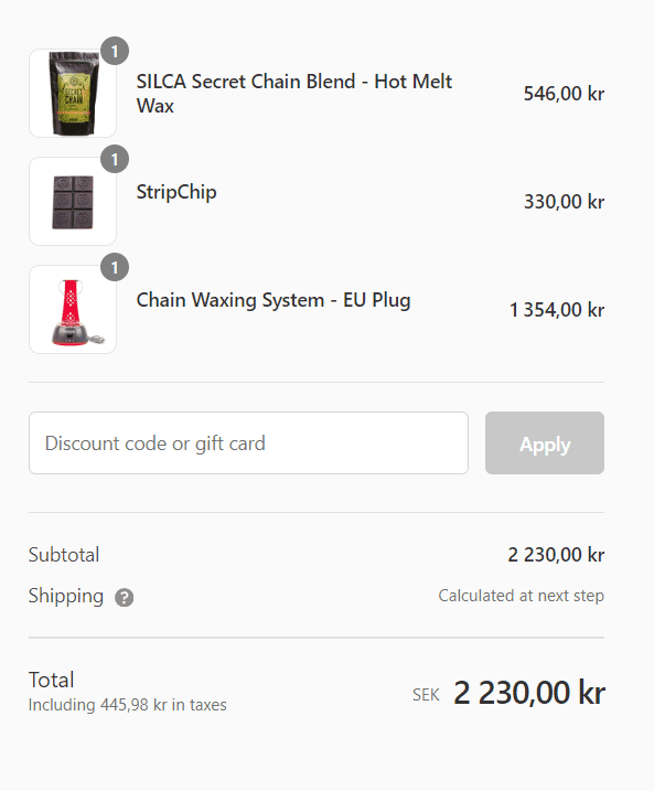

Tror inte att snålsmarta happyiter är målgruppen för Silcas nya StripChip utan snarare:
A) Jänkare med mer pengar än tid.
B) Folk som inte hr provat vaxning förrut och vill på ett enkelt sätt göra ett försök.
Sen blir det nog billigare i längden att investera 2000kr i vax och attiraljer än att köra vidare på oljebaserade grejer.
