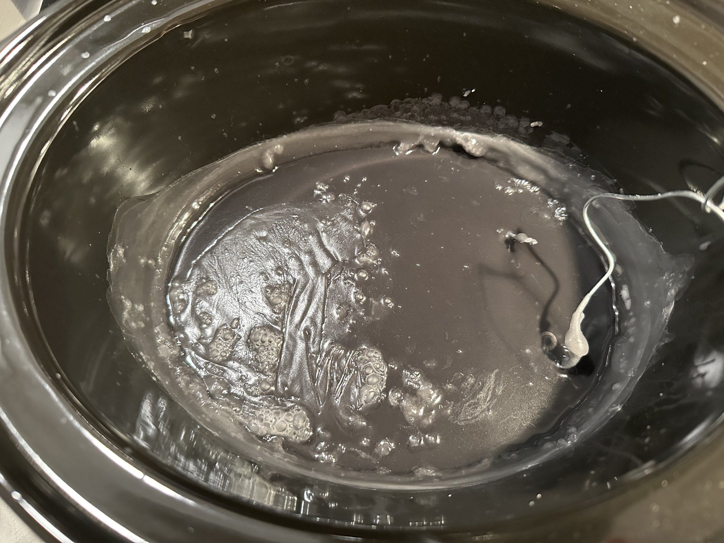

Jag skulle säga nej, tror vaxet klarar sig alldeles utmärkt. Även om vattnet i "värmekastrullen" kokar tar det ju en stund innan vaxkastrullen blir så varm att vaxet smälter.
Håller med, marginell kontaminering av vatten "lär" ju kvitta annars är det väl bara torrkokning att oroa sig för....

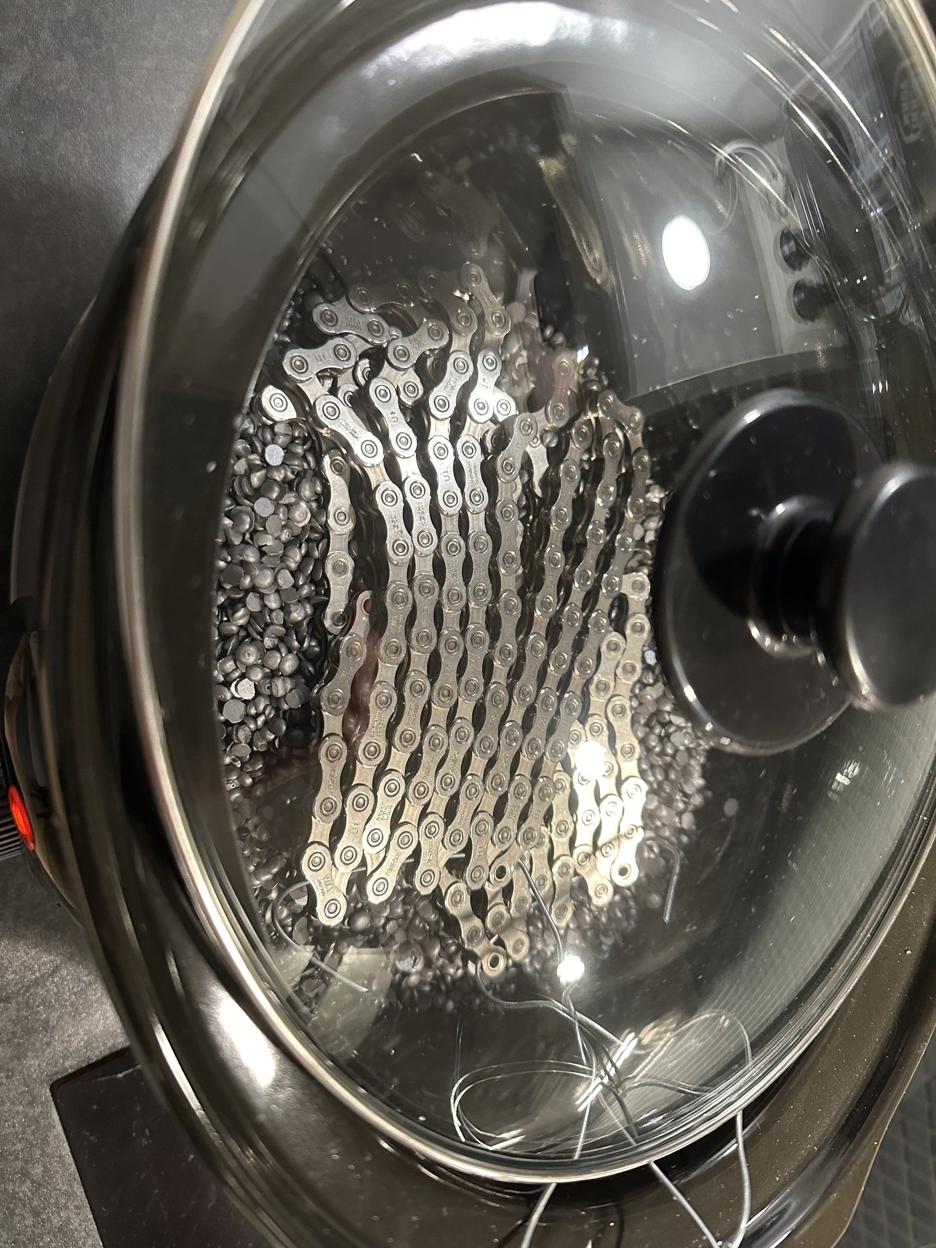

Premiär för vaxning, Silca hot wax.
Visa din vaxning! kedjan inte benen

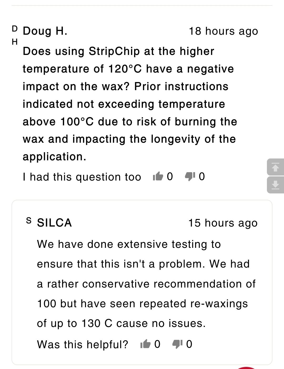

silca påstår att 130 grader är okej, och det tror vi ju blint på nu när vi gått vidare, vänt blad och börjat mysa igen :)
silcas tidigare info var tydligen en killgissning.
Visa bilaga 682316
det har killgissats även här på forumet angående att vaxet skulle ta eld när man passerar vaxets flampunkt.
själv har jag tyckt att det är bra att eventuellt vatten kokar bort. även noterat att vaxet penetrerar bättre kring 100 gr, samt att det rinner av betydligt mycket bättre när man lyfter kedjan ur vaxbadet.
var konceptet att använda slowcooker kom från kan man ju undra. vanligen utan inbyggd temperaturkontroll, och så långsamt att tålamodet prövas? vad är det för fel på gamla kastruller och en termometer kombinerat med en vettig värmekälla?
kommer själv inte pröva silcas nya dopp i grytan-koncept för rengöring, gör hellre ren kedjan själv innan den hamnar i vaxbadet. har en separat kastrull till det. men deras kokare verkar funkis.

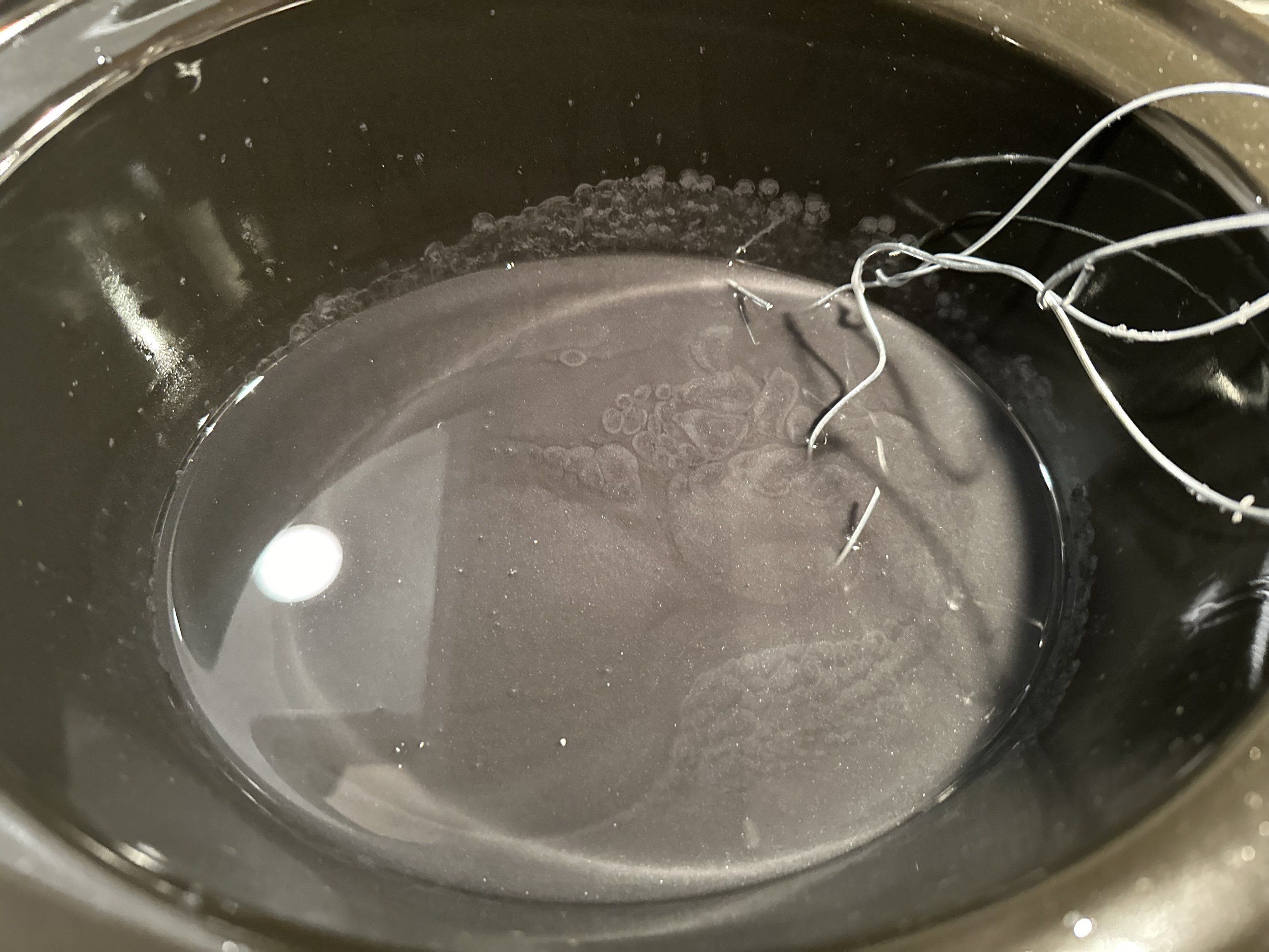

En termometer och vatten i slow cookern så kan man ju verifiera temperaturerna, för varje läge, innan man använder den
Annars är ju två kastruller, med vattenbad 100% säkert att temperaturen håller sig under 100°C, så länge det inte kokar torrt förstås.
Har någon bevis på att det kan ta eld, om vaxet blir för varmt?
(för varmt, vad är det? >130°C?)
Paraffin har en flampunkt på 109 grader om jag läser rätt, men något behöver ju tända det också. Kör man vattenbad eller slow cooker så är det nog lugnt, men jobbar man på vanlig spisplatta är det nog bäst att ha locket på och inte lämna det obevakat.

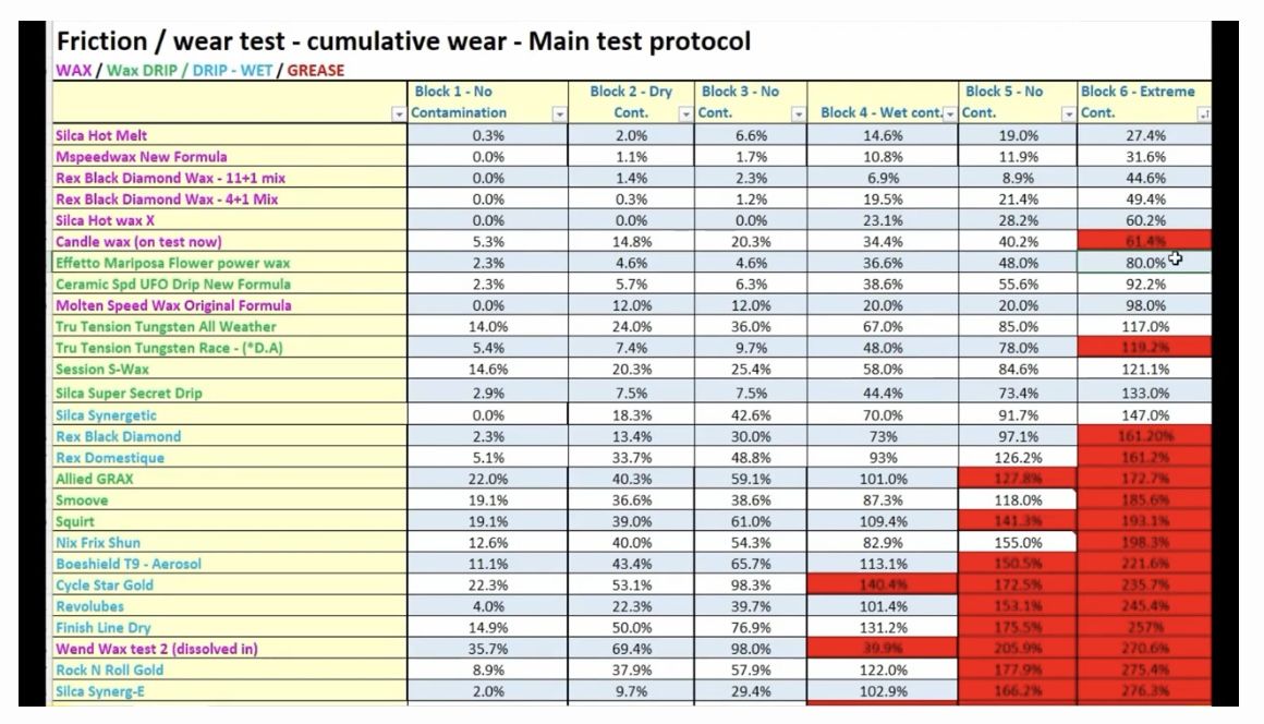

jag tror inte silca varit så viktiga för "vaxrörelsen". snarare tror jag att de sett ett marknadsmässigt vakuum, med den växande vaxanvändningen. nu satsar de reklampengar på att sprida dimmor av desinformation för att avskräcka från "gratisvaxande". gratisvaxandet är, säger de, krångligt, sliter mer och kostar watt.
jag tror t ex inte att zfc är så oberoende som hävdas. det perfekta forumet för silca och andra företag att prångla ut sin anti-diy-propagande är via en sådana "oberoende" personer. i en gcn-video nyligen hävdade zfc-snubben att han bedrev en "hobbyverksamhet" för att framstå som oberoende. det kan omöjligen vara sant. i nästa andetag rekommenderade han en silca-produkt. och gcn är ju sponsrade av silca. läser man zfc-pdf:erna framstår det tydligt hur ohederligt diy-vaxande avfärdas, med anekdotiska bevis och premissen att diy-vaxet ofrånkomligen är starkt oljekontaminerat från start. när de jämför kostnader används ohederligt bara top of the line-kassetter och -klingor.
Utöver att vara "ohederligt" i sin marknadsföring så kan man ifråga sätta hans testmetoder.

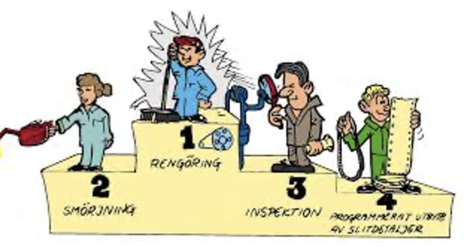

Vi alla har redan förstått att smuts och partiklar som fastnar i kedjan och drev ökar slitage enormt. Det här är vedertaget sedan länge hos konstruktör- och underhållsbranschen. Gäller oavsett om man driver en väderkvarn med kedja eller pressar tidningar med trapetsgängor. Renlighet är a och o. Det här fattar ju tillochmed "friktionsbloggaren" därför utformar han sitt test på det sätt att han direkt ska trycka på nackdelarna med flytande smörj och skyffla på massa torrt bråte för att jämföra torr smörj vs flytande. Det som händer då är att han accelerar slitaget på den våta kedjan enormt medans den torra fortfarande är relativt bra. Hur tror ni att en slitaget ser ut på en redan sliten kedja jämfört mot en i bra skick? Jag vill beskriva systemet med en sliten kedja som "ojusterad och uppnår aldrig goda driftförhållanden" dvs rullarna hamnar aldrig rätt emot dreven osv, och dåliga driftförhållande = ökat slitage. Dvs ju sämre kedjan blir ju snabbare blir den ännu sämre. Medans torra kedjan fortsätter att gå optimalt, fram tills att han blöter ner kedjan och tillsätter smuts. Då börjar partiklarna fastna och öka slitaget på den vaxade kedjan men det spelar ju ingen roll. Eftersom den våta kedjan har gått från 70% i livslängd ner till 30% på samma tid som den vaxade gått ner till 70%. (Siffror tagna ur luften, ja ni fattar varför). Min poäng är att, en sliten kedja slits fortare än en bra kedja. Det han bör göra är att utsätta båda kedjorna för sina svagheter direkt. Dvs på med vatten och skit på direkten istället än att förstöra den våta kedjan innan den torra får en chans att bli inkörd. Men jag har inte kollat allt för noga på hans resultat ännu men förvånar mig inte att vi ser att slitage ökning är exponentiell. Men det är bara min syn som teknolog på hans testmetoder.
Jag lyckas inte heller hitta någon förklaring på hur han mäter slitaget. Kanske inte letat tillräckligt.
Edit bifogar bild på hur all maskinvård ska se ut.

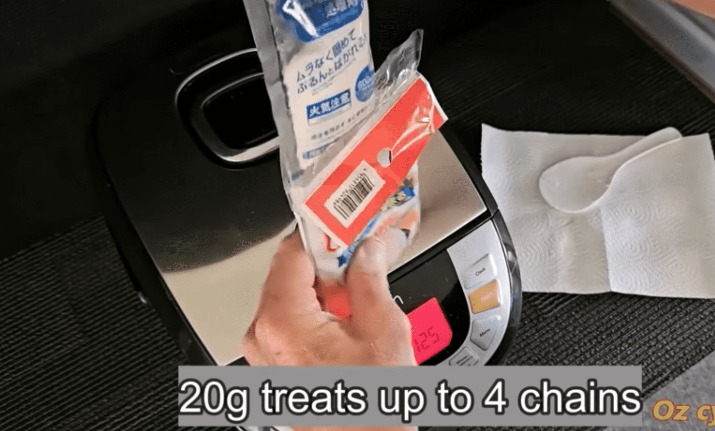

om en tycker att stripchip verkar smidigt, så har oz cycle kommit på att det finns mycket billigare sådana produkter:
[video raderad för att inte ge gubben klick och eventuella pengar]
jag vet inte vad det finns för produkter i sverige, men om denna är lika koncentrerad som "solidify n'toss" och det räcker med 5 gram till en kedja, så kostar den 5 kr för en kedja, jämfört med silcas 50 kr.

intressanta synpunkter! det adam kerin på zfc mäter har jag för mig, är kedjans förlängning, där 100 procent slitage motsvarar dags att byta ut. minns inte om det är t ex 0,75 eller 1,0 procent.
och han borde väl som du antyder egentligen börja med ny kedja inför först inkörning, sedan respektive typ av smuts. om nu våt smuts är det man är mest intresserad av. vilket inte nödvändigtvis är fallet, inte i australien iaf:)
tycker själv det är mycket prat och bollande med ständigt nya variationer av data på hans sida. ursprungliga redovisningen som i tabellen nedan, tycker jag ändå är mest givande och minst ogenomtränglig. då ser man bit för bit i varje block hur det relativt påverkar respektive kedja.
dessa faktiskt unika data är hur man än vänder på det till stor hjälp när man ska välja sitt smörj, förstås utifrån sina egna förutsättningar.
och det är förstås kompromisser det handlar om, men själv mest intresserad av block 5, vad som händer efter den våta smutsen om man bara fortsätter droppa på. t ex dåtida undermedlet nfs som varit på tapeten hos oss havererar då fullständigt.
att det går superbt för alla typer av vaxbad i det läget är inte att förvånas över, där 'rengörs' kedjan i de bad den doppas i tre gånger i varje block. skulle man ta av kedjan och koka bort smutsen även med andra smörjmedel skulle fältet vara jämnare, och samtidigt gynna longlife-produkter, vilka i vissa fall är smutssamlare, inte minst de oljebaserade.

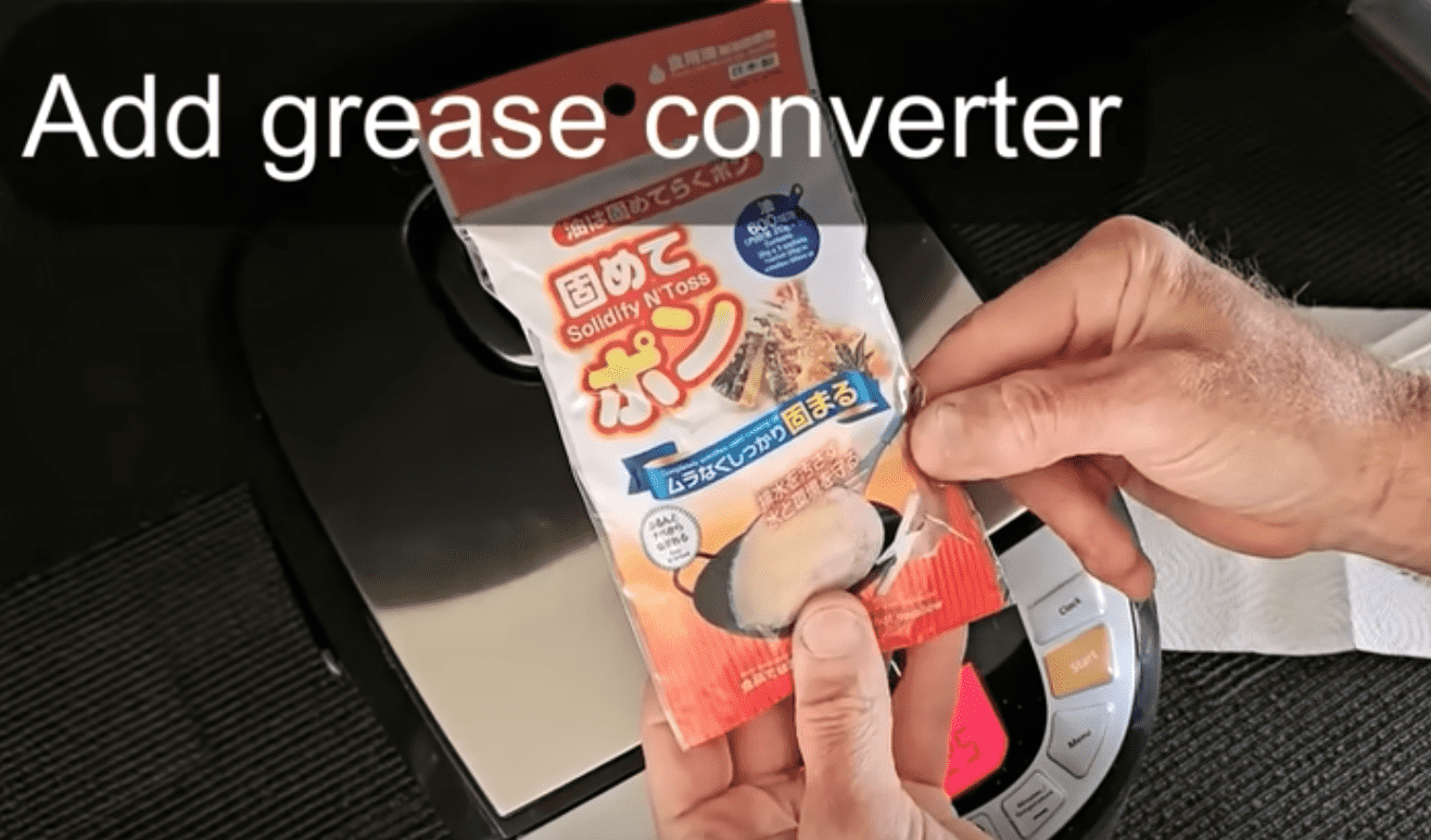

ändå intressant med de där oljesolidifieringspulvren, som verkar vara vad silca säljer med en extra nolla.

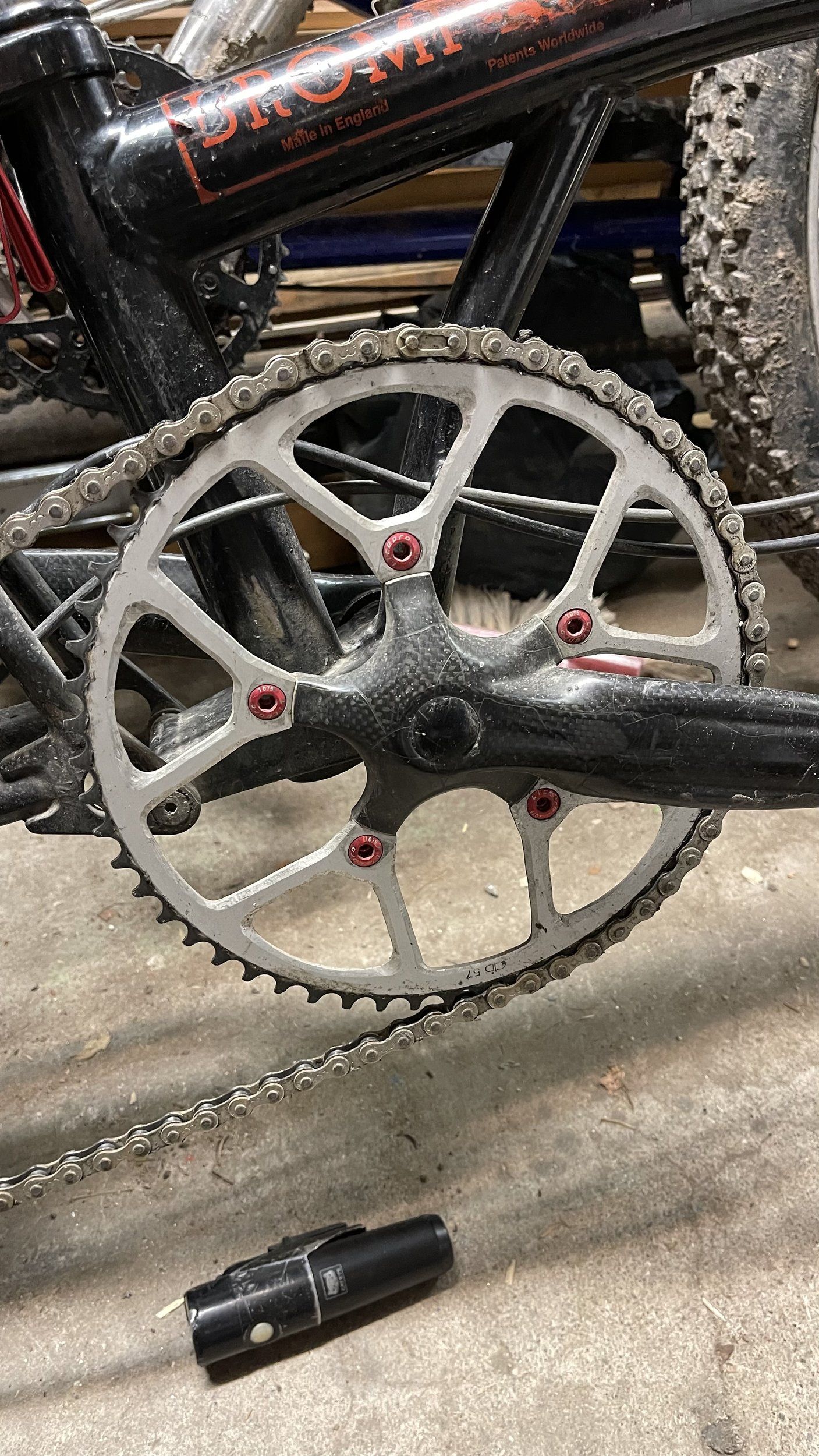

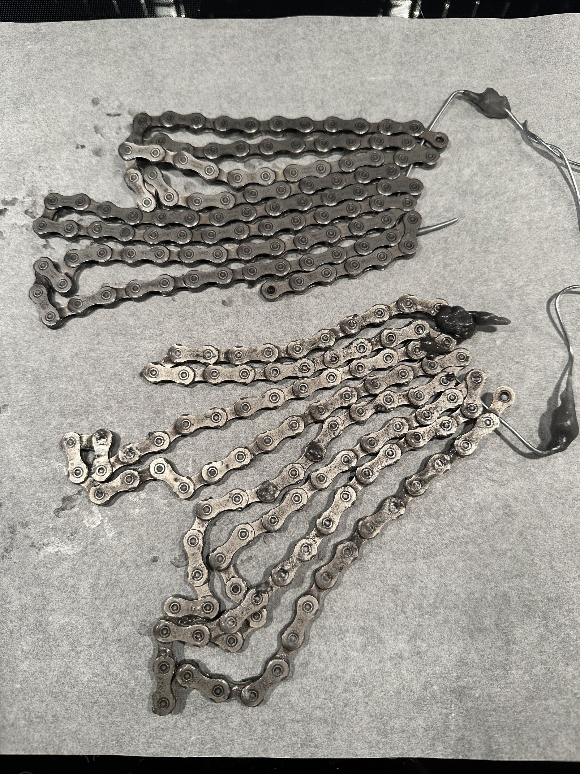

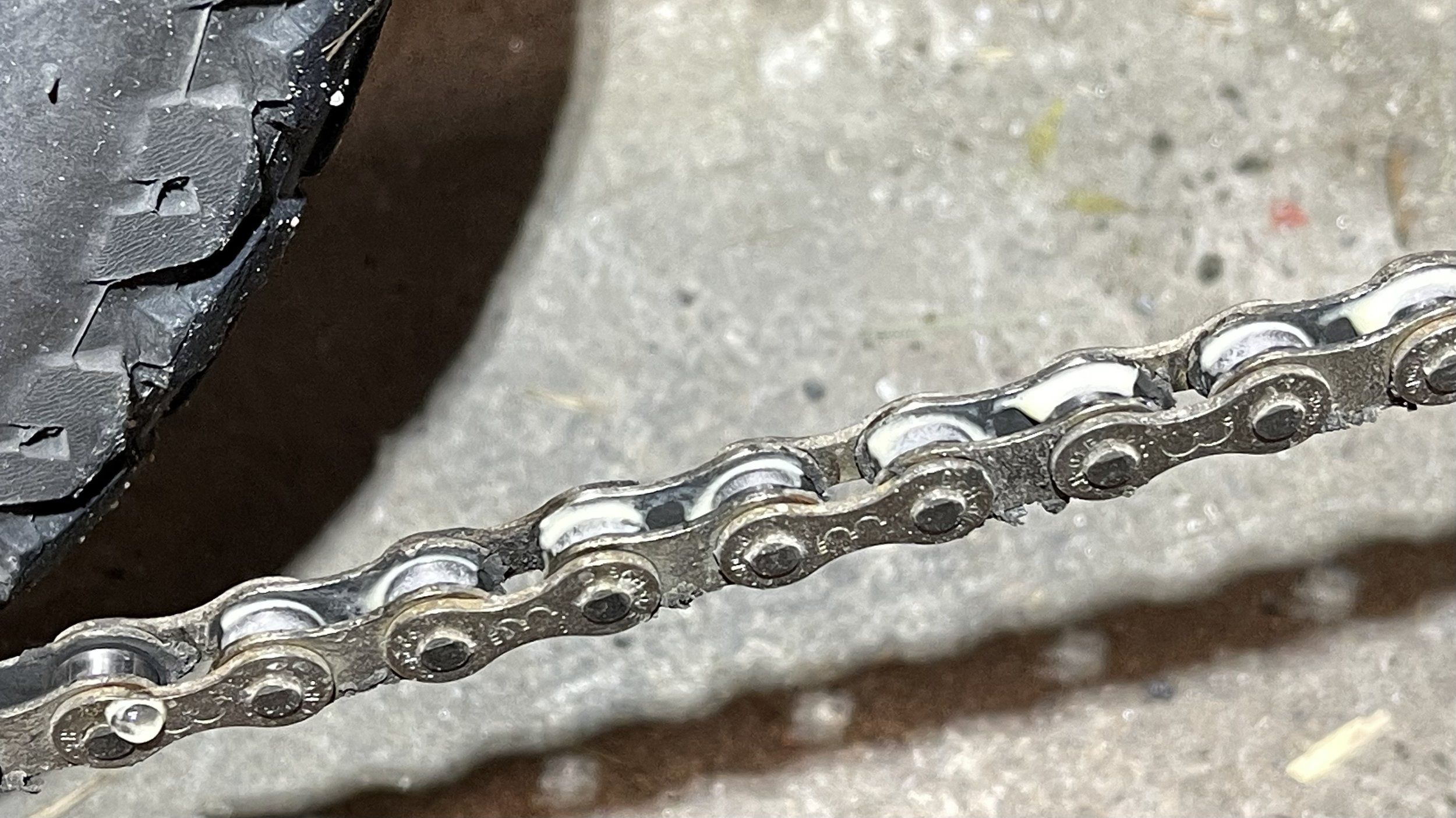

här är kedjan på min vinterpendlare, som går huvudsakligen i stockholm. fick kokad rengöring följt av vaxbad före säsongen. gjordes väl en yttre avtorkning vid hjultid, i övrigt gått utan annan åtgärd än droppa på cirka var tredje vecka.
det man kan notera med detta enkla förfarande är att det ändå bygger upp lite guck på tänder av framklinga och trissor, men det är fast i konsistensen och kladdar inte. kedjan kan man ta i med händerna nästan utan smuts.

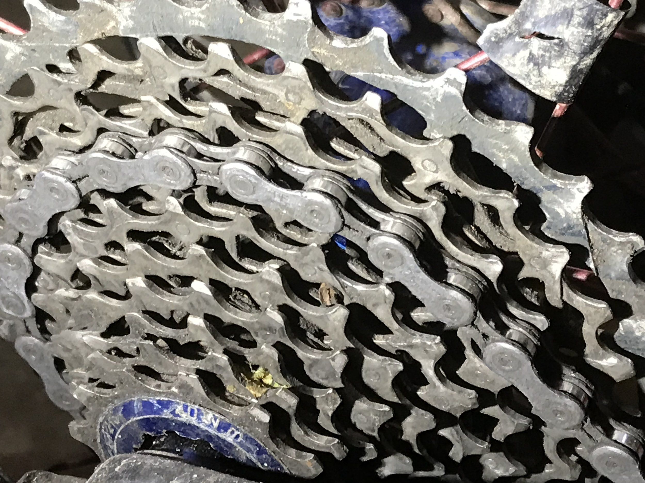

du kan ju jämföra med t ex min kedja i inlägg 971, inte idealisk på något sätt, men som gått pendling <10 cm ovan marken hela vintern i stockholm utan andra väsentliga åtgärder än att droppas på lite banana slip typ var tredje vecka. som på första bilden.
mina mtb-kedjor som går i grisig miljö året runt är av liknande utseende. inte topsade någonsin, men helt acceptabla, inga problem hantera dem med händerna.
kör där oljebaserat, duttar på helsyntet motorolja ungefär varannan eller var tredje tur på ett par timmar, och även direkt på den våta kedjan efter tvätt om sådan varit aktuell. logiken är att smutsen försvinner tillsammans med smörjet under användning. gör aldrig rent kedjorna specifikt, och cyklarna i övrigt får strilande vatten och en borste efter smutsiga turer. kedjorna sitter på cykeln hela sin livslängd på typiskt 18-24 månader. inga större insatser alltså:)

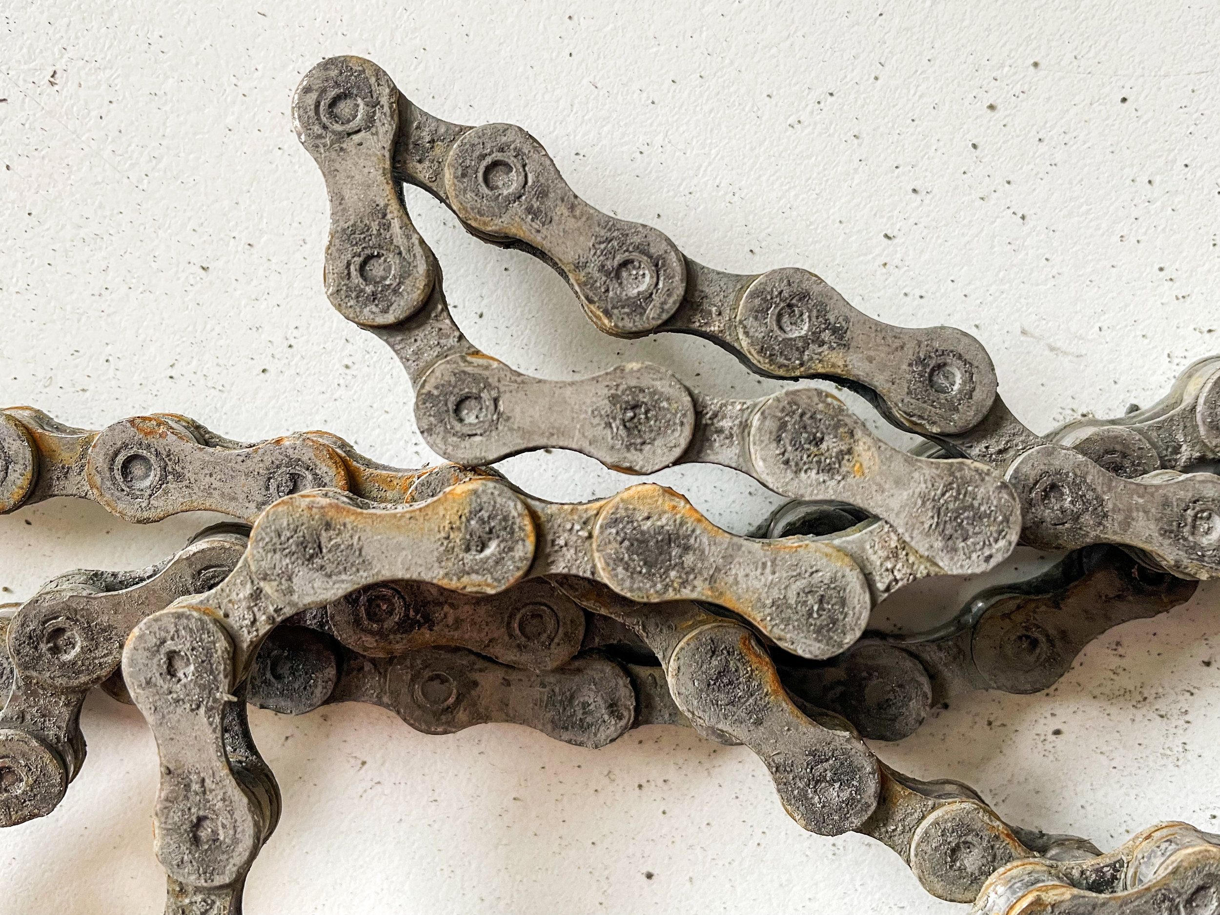

här är ett worst case, där jag bara ställt in 29an efter en rätt smutsig skogstur utan åtföljande tvätt. med lite syntetolja på kommer det där rena upp sig automagiskt nästa tur. man kan också lägga märke hur tänderna på kassetten ser ut efter cirka fem renoveringar i samband med kedjebyte. knappt inkörd;) den är från 2016...

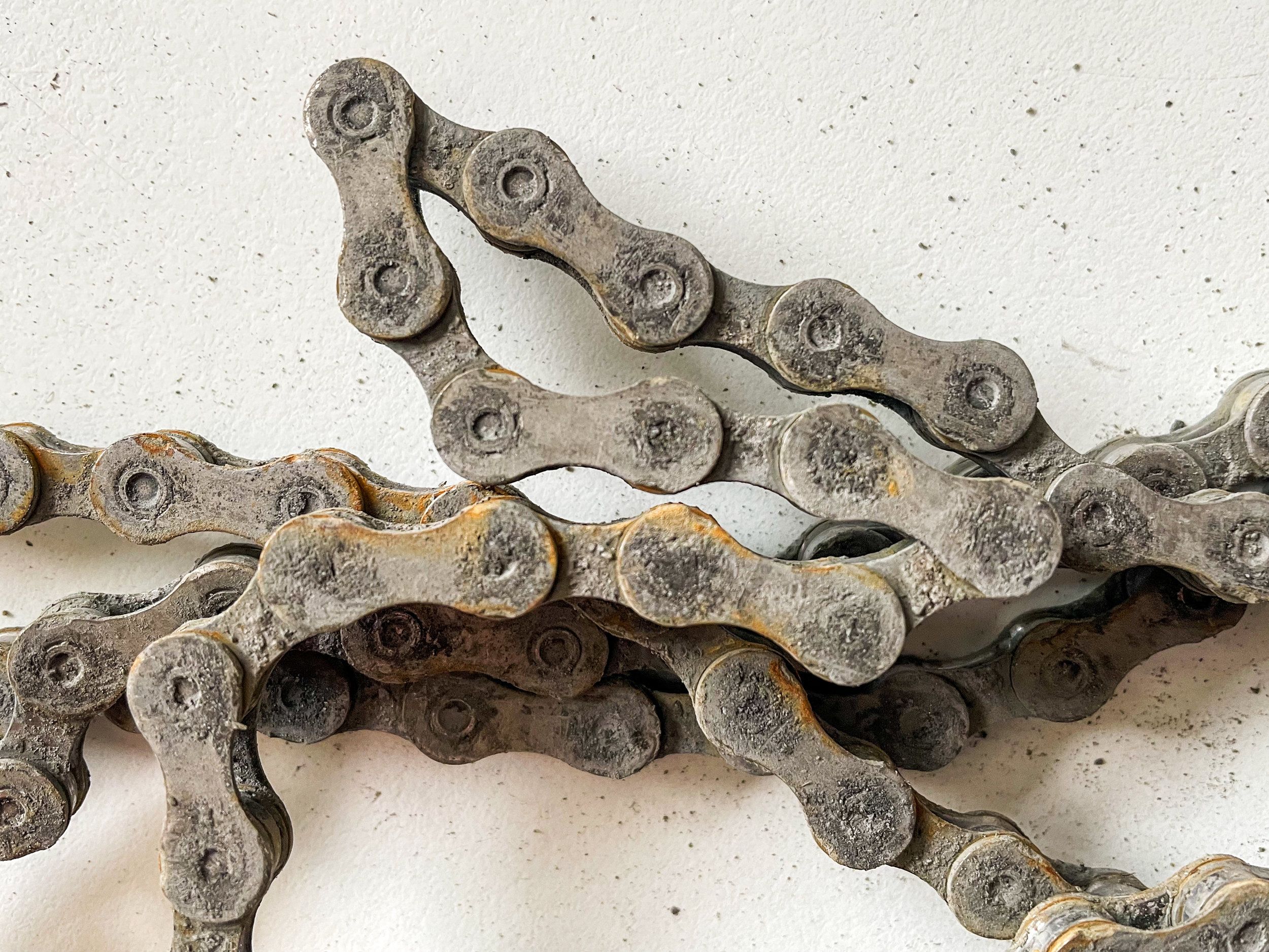

Jag skulle säga att största problemet var sjukt grisiga vägar utåt Ekerö förra veckan. Även framnavet som aldrig brukar bli smutsigt såg så illa ut att jag kände mig tvungen att spola av det under rundan. Har kört lvg på den där och får ut runt 40 mil mellan vaxningarna med Panduro-paraffin. Det funkar tillräckligt bra för mig, orkar inte lägga mer tankeverksamhet på det. På pendlarhojen vaxar jag mer sällan och fyller på med squirt istället när det börjar gnissla.
40 mil är ju bra! men det blir ju en del efterjobb när sådant inträffar, kan ju eventuellt vara värt att ägna tankar åt hur det kan förebyggas vid liknande lägen framöver:)
stora fördelen med vax som jag ser det är att det är enkelt att koka bort när det blivit smutsigt på det här viset.

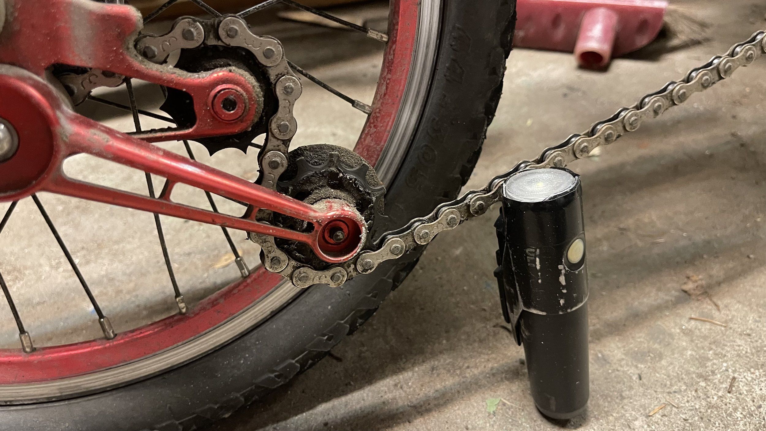

Gjorde en första vaxrekond igår på pendlaren. Valde att med kedjan kvar på cykeln hälla kokande vatten på kedjan och veva runt torka av och sen på med Silcas droppvax.
Blir att plocka av kedjan och vaxa om på spisen emellanåt, kanske var tredje gång.
Låter det som en bra metod?
