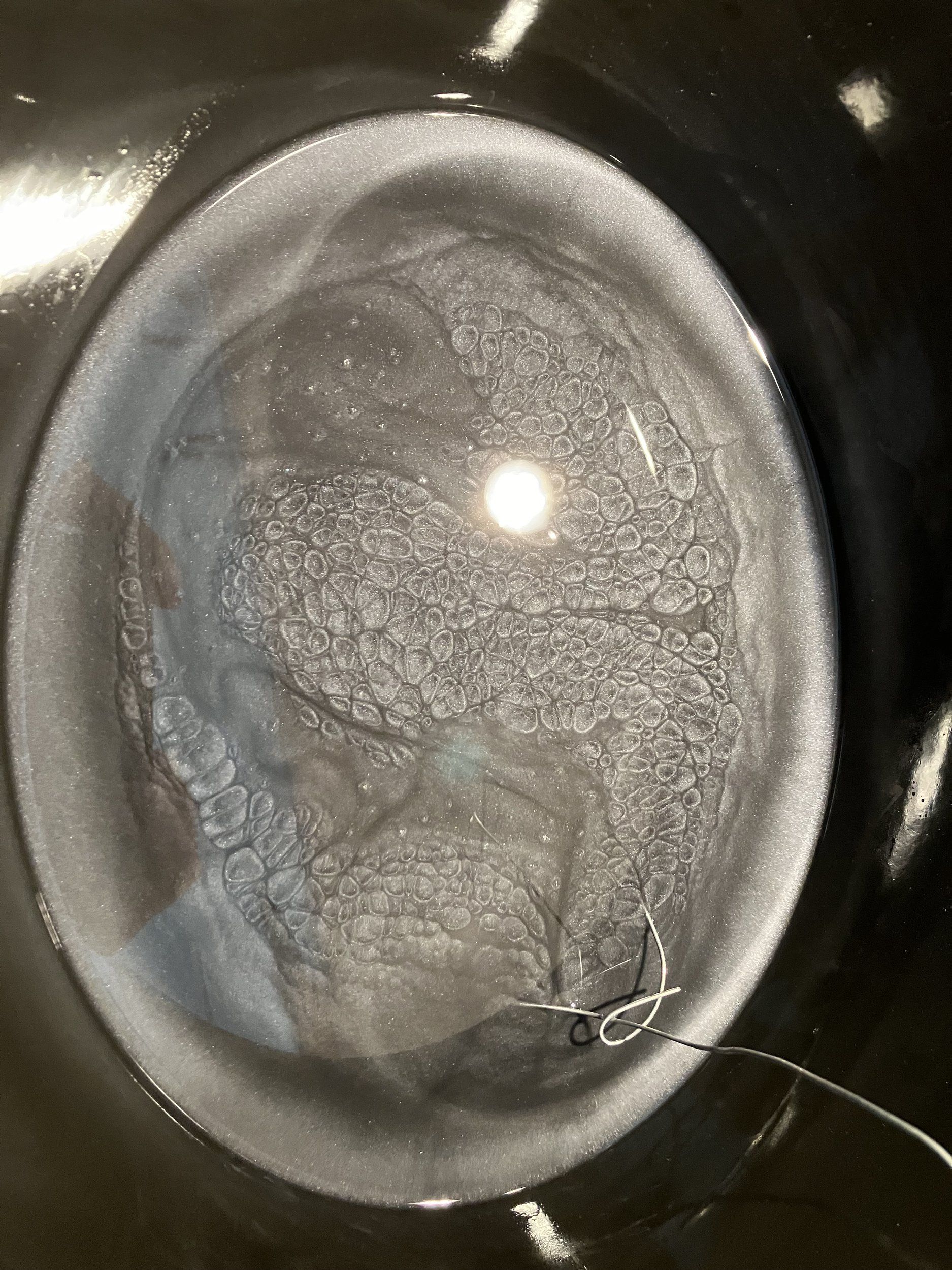

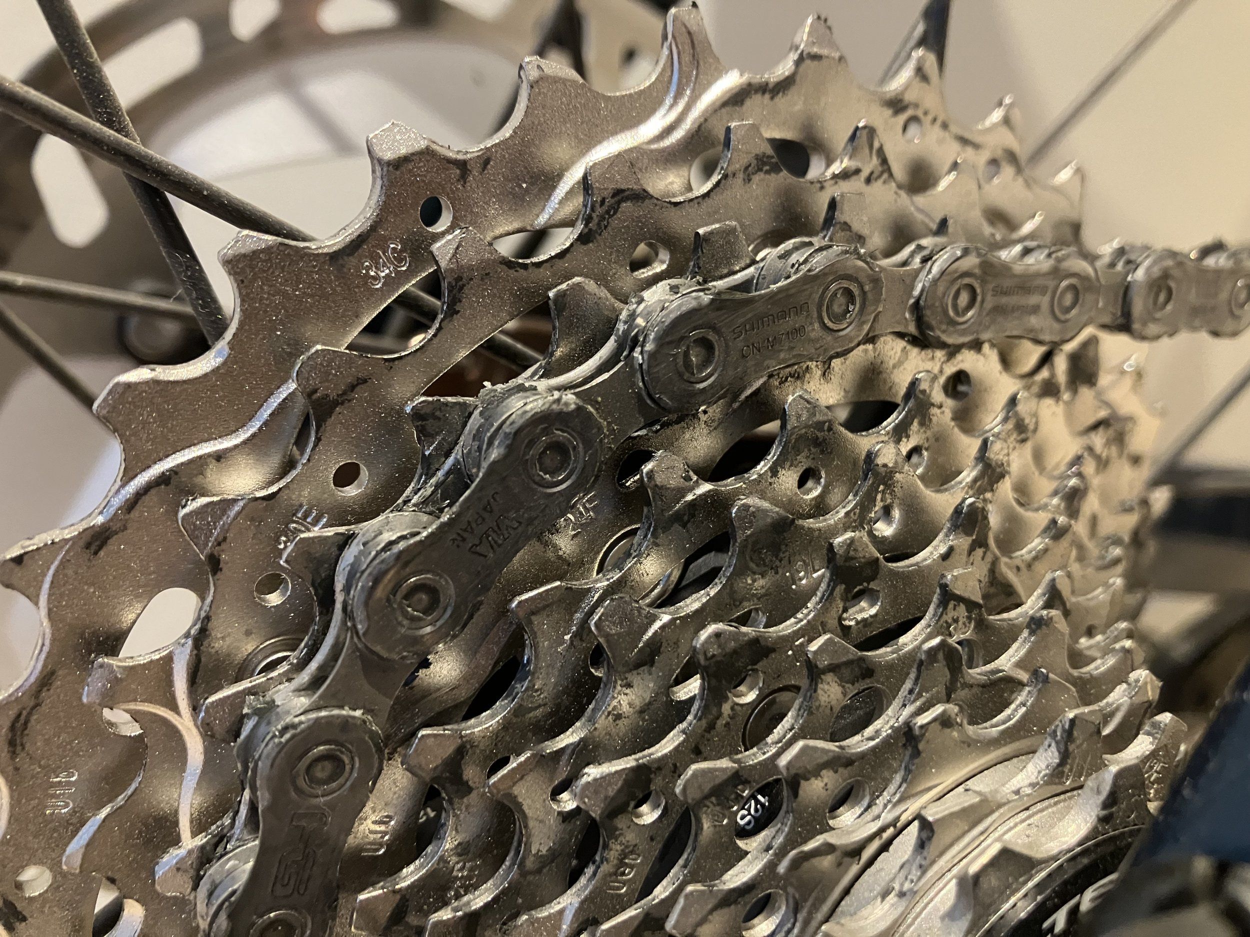

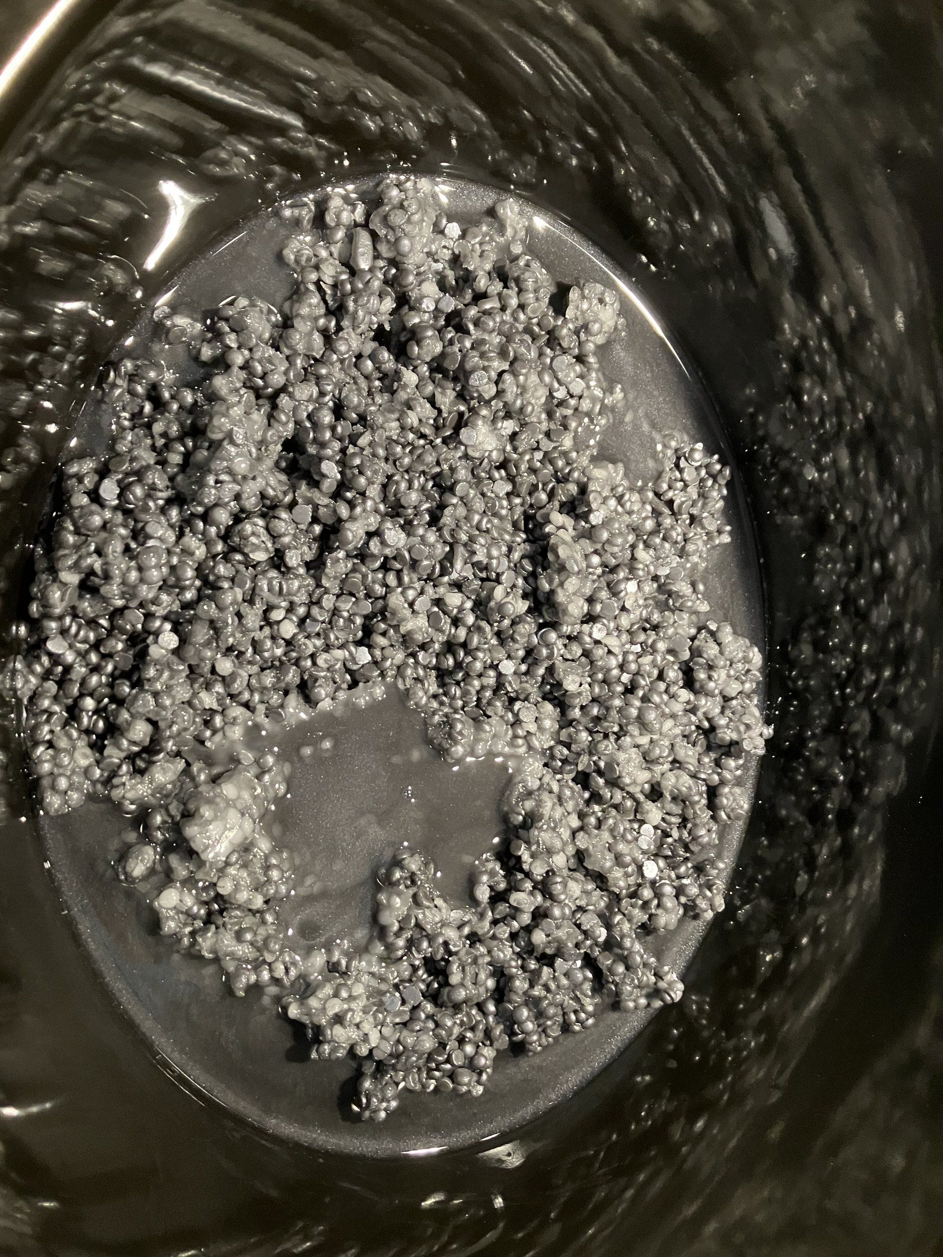

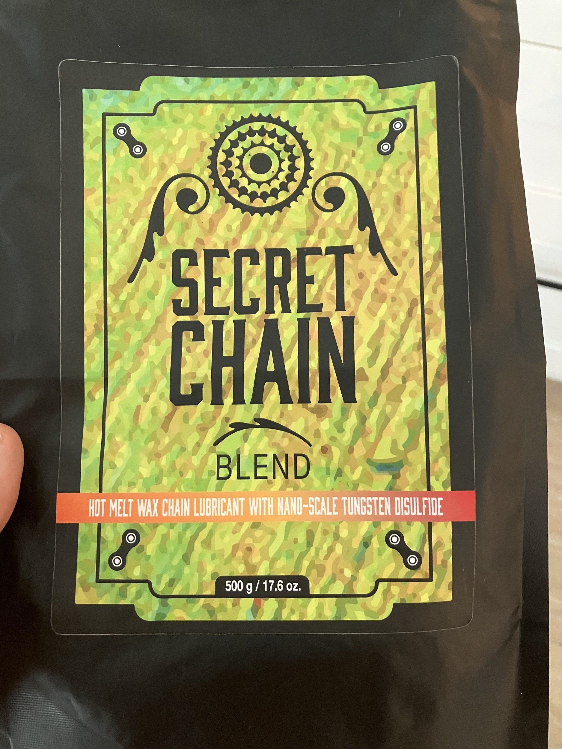

Premiärvaxning. Ska bli spännande att se hur det blir. Testar Silca secret wax.

Jag är är riktigt sugen på att testa denna då den ska vara mer motståndskraftig mot väta. Har en gammal påse molten speedwax av gamla mixen som jag inte ens är halvvägs igenom än dock så kan inte försvara att köpa nytt. I den takten det går åt så lär jag inte få köpa nytt vax förrns 2028 :(

Jag får se när jag kan testa den utomhus, men det ska bli spännande att se hur det funkar. Första gången med vaxad kedja.

Topp! Jag kommer köra den några timmar inomhus på Zwift nu när snön kom tillbaks, så jag får väl se det som inkörning. Jag köpte även Silcas drip lube som jag kommer köra om upptoppning. Såg på en youtube-film att de rekomenderade att man först badar kedjan i varmt vax och sen toppar upp med droppjoxet två gånger till innan den är fullvaxad. Får testa mig fram vilket jag tycker funkar bäst.

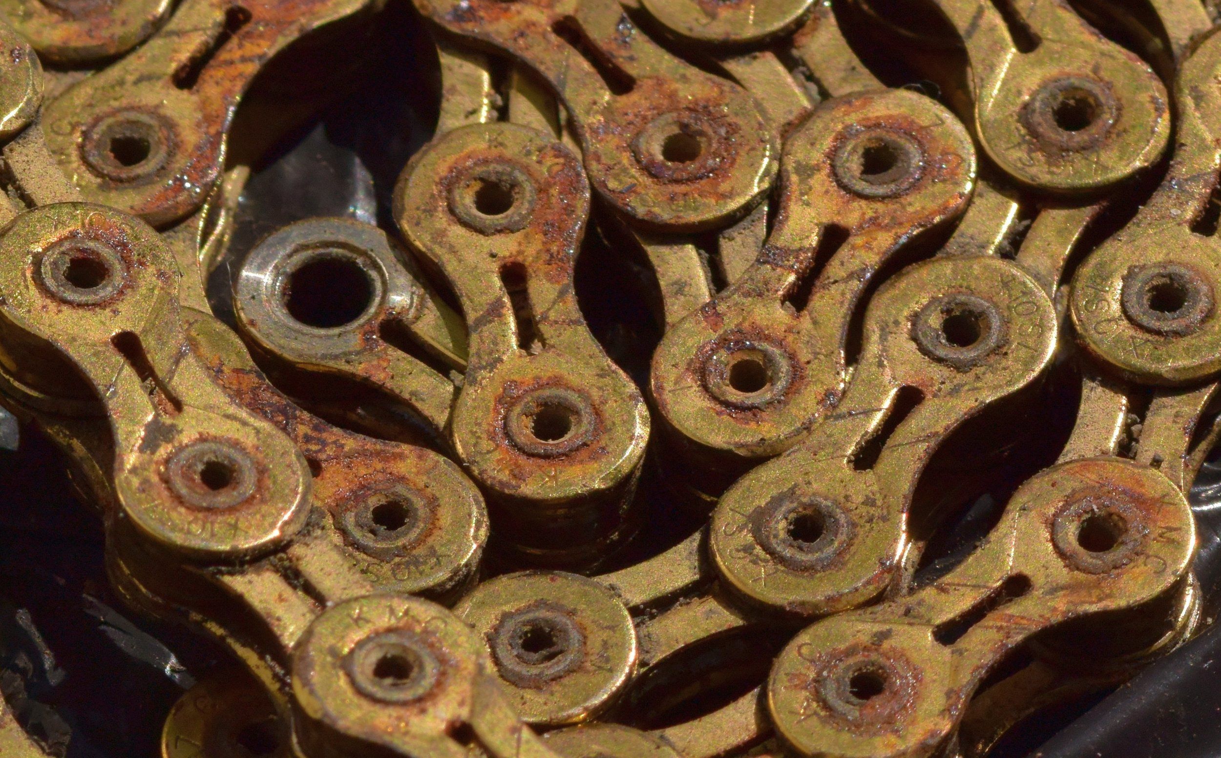

vaxad kedja efter ett år i saltbemängd atmosfär, väldigt nära Atlanten och en blåsig kust. Förmodligen bara en lätt ytrost, men

Gissar att du har ytrost på insidan av plattorna också. Om kedjan är utsliten vore det kul att se hur rullarna ser ut. Jag gissar på nästan ingen rost alls där i och med att ev ytrost nöts bort. I så fall är det kanske inget jättestort (funktionellt) problem

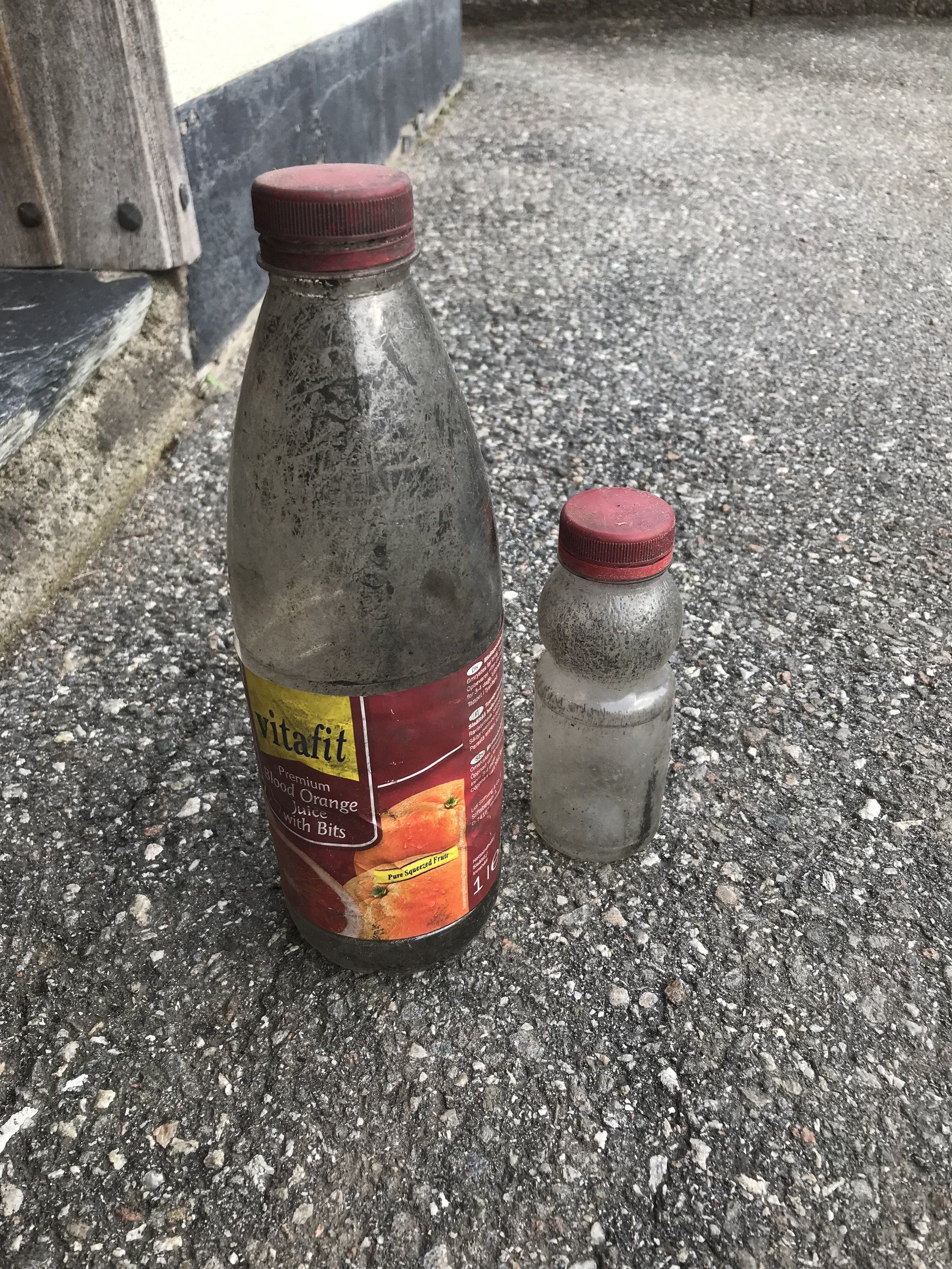

Slänger ut en fråga som säkert redan besvarats i denna tråd men uppskattar om någon kan förbise min lathet:
Vad är bästa burk/låda/hink/you-name-it att använda i inledande rengörningsprocessen av kedjorna?
Jag har nu söndrat 2st glasbehållare när man lite skakat dem. Luktar lacknafta i förrådet.

Om det är bästa vet jag inte, men jag använder Ikea 365 plastburkar. Det känns som att de har gedigna, täta lock. Finns i olika storlekar.

Brukar köra burkarna man köper med smörgåsgurka. Lyckas du ta sönder en sådan så skakar du nog för hårt.

Stort tack. De två glasburkarna var från Clas Ohlson… höll inte länge. Den tredje från ICA. Verkar vara lite tjockare glas. Vill ju skaka skaka, skaka!

plast är skaksäkert. hade av någon anledning inte slängt mina skakflaskor. den lilla juiceflaskan rymmer en kedja. vill man ha större öppning finns ju skippy jordnötssmörsburkar. man behöver bara en liten mängd lacknafta åt gången.

En vanlig vattenflaska med bred halsa/kork fungerar perfekt för 1 kedja i taget. Tåls att skakas ordentligt!
När vätskan blivit skitig, alltså resterna samlas på botten så kan du enkelt försiktigt hälla över till en annan flaska och slänga sista skvätten på botten med skiten. Typ om ni använder ny kedja i lampolja, kedjeolja binder sig inte med lampolja utan samlar sig istället som en klump/dynga på botten och går därför att återanvända.
Använder även glasburkar av större storlek

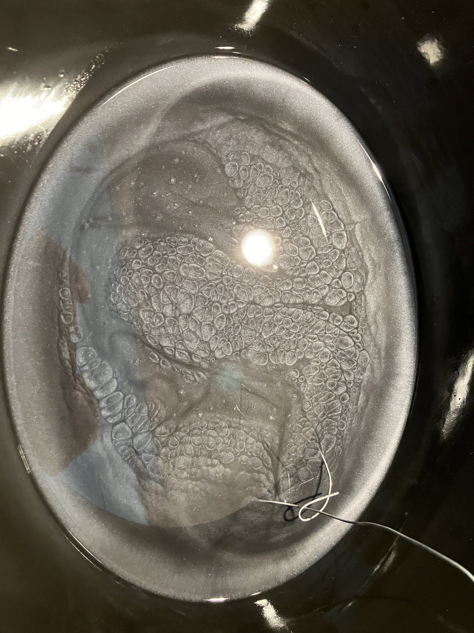

Nu har jag kört 50 mil på kedjan varav 23 utomhus. Har inte toppat upp eller gjort något sen första vaxbadet. Den både känns och ser ut som nyvaxad. På sista rundan var det nån mil grus och en skvätt regn. Än så länge ger jag Silcas vax 5 av 5 brödrostar. Kedjan ser gråare ut på bilden än i verkligheten. Både kedja och kassett var nya när jag började.

Visa bilaga 692384
Vaxade du direkt i den "sous vide påsen"
Som vaxet kommer i?
