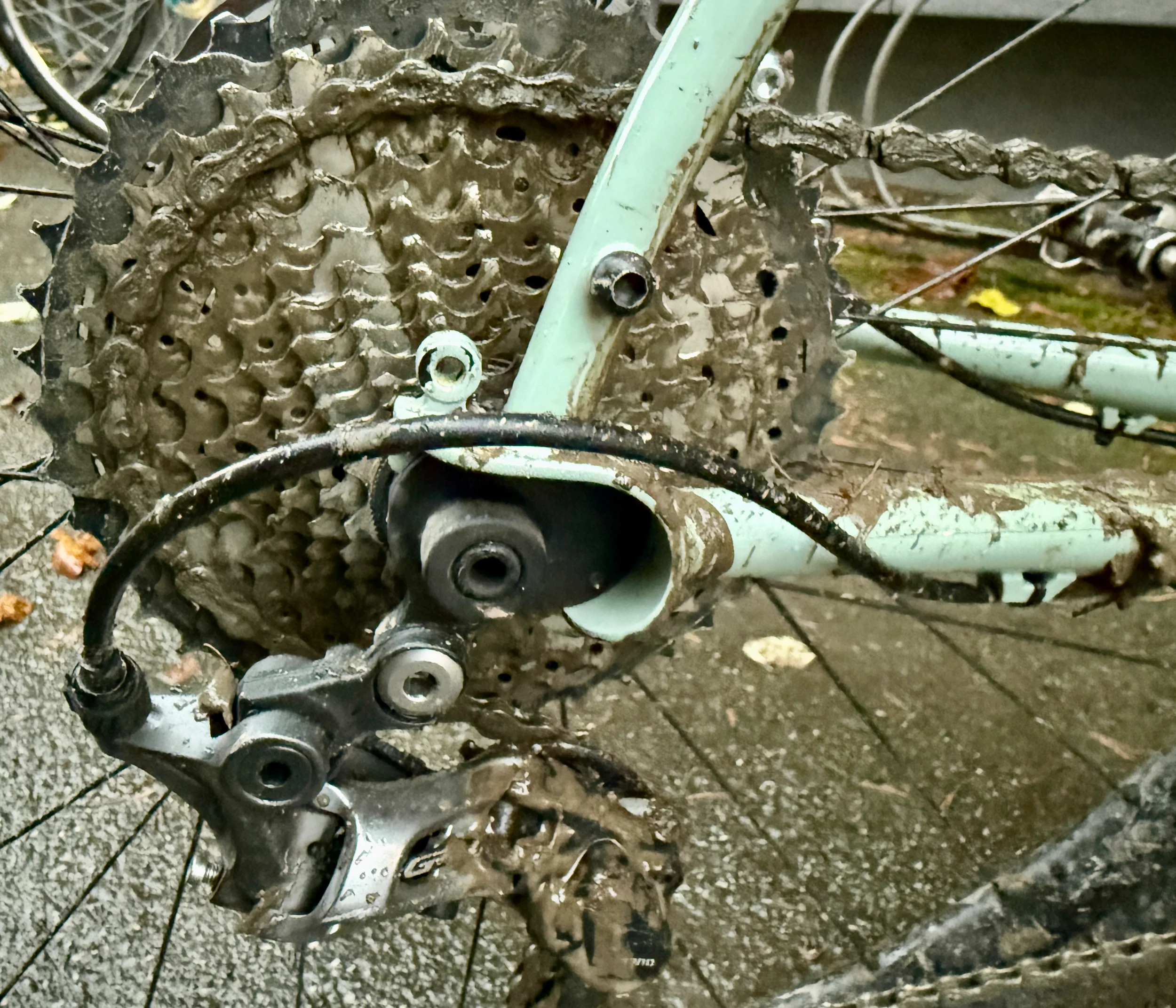

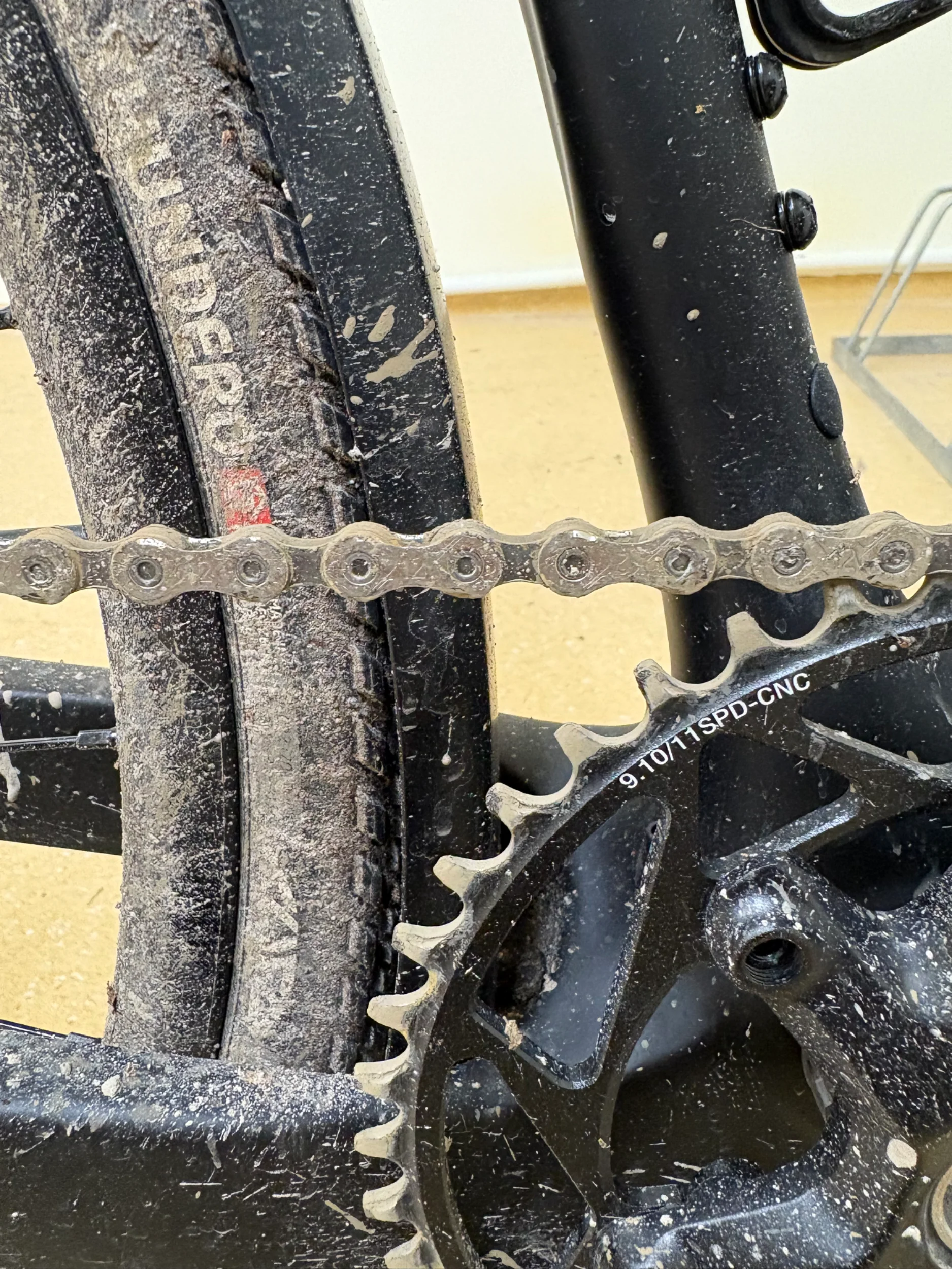

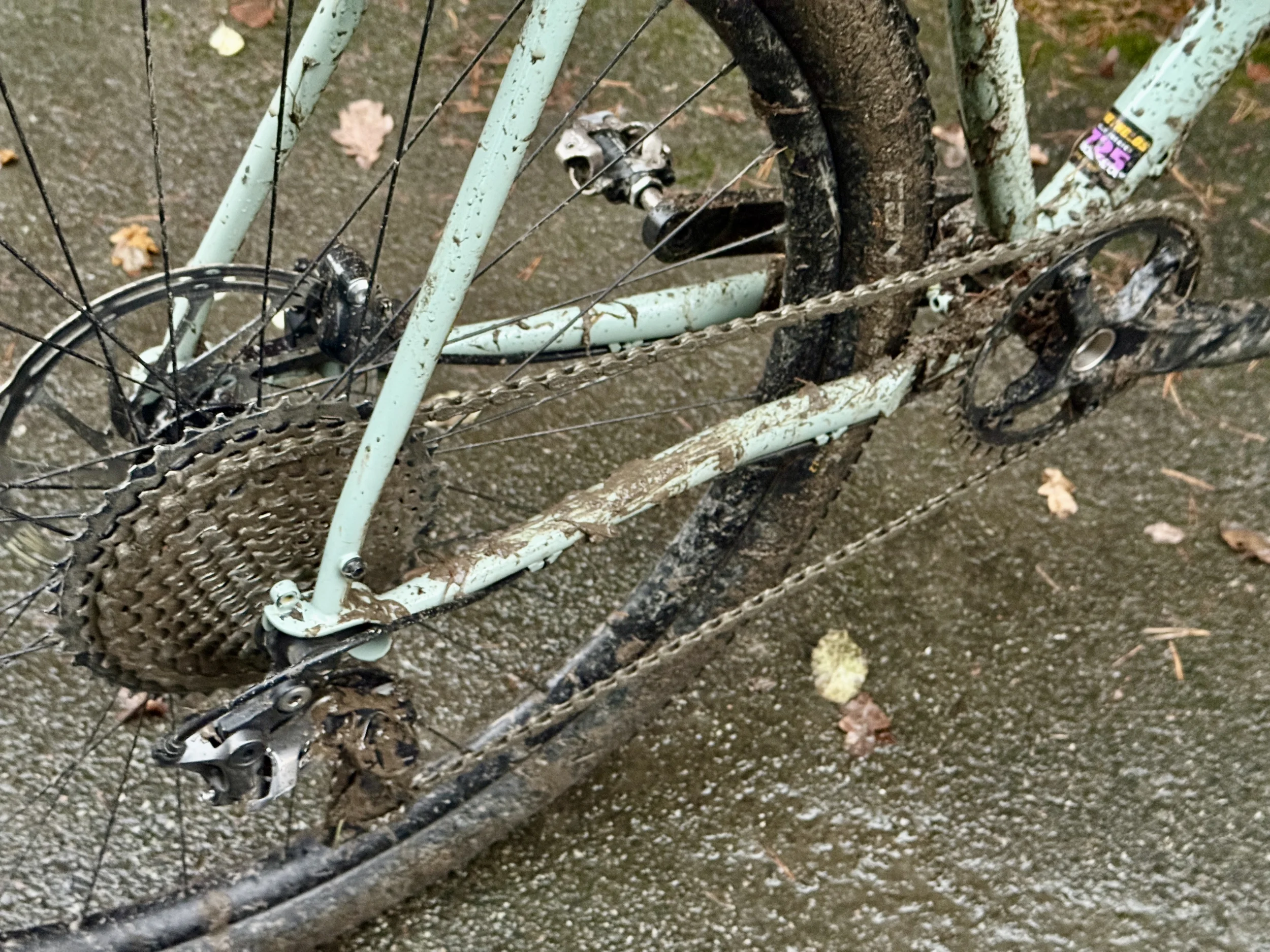

Osmort sedan vaxbadet, samt otvättat. 141km men nu såg det för taskigt ut så jag fick skölja ur och vaxa igen. Det har varit blöta grusvägar blandat med blöt asfalt.
Den här gången kokade jag inte sönder paraffinet :) rätt rent efteråt nu.
Ska nog beställa drip wax, men samtidigt kan man ju inte ha vatten blandat med grusmjöl i kedjan så den måste ju ändå rengöras.
