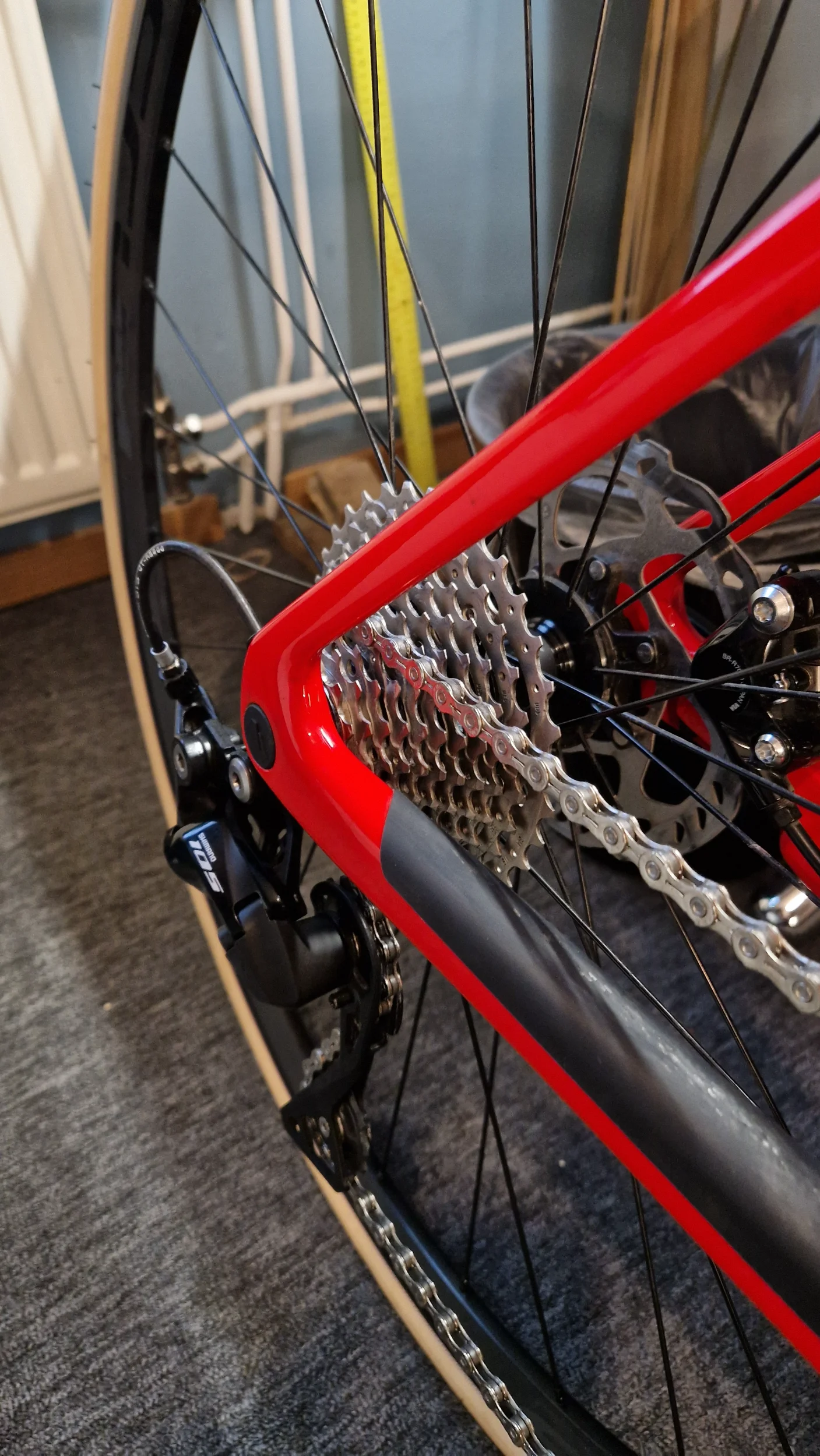

Testar en sån här på räsern till våren. Rengort kassett och hela drivlinan noggrant, hoppas det fungerar bra.

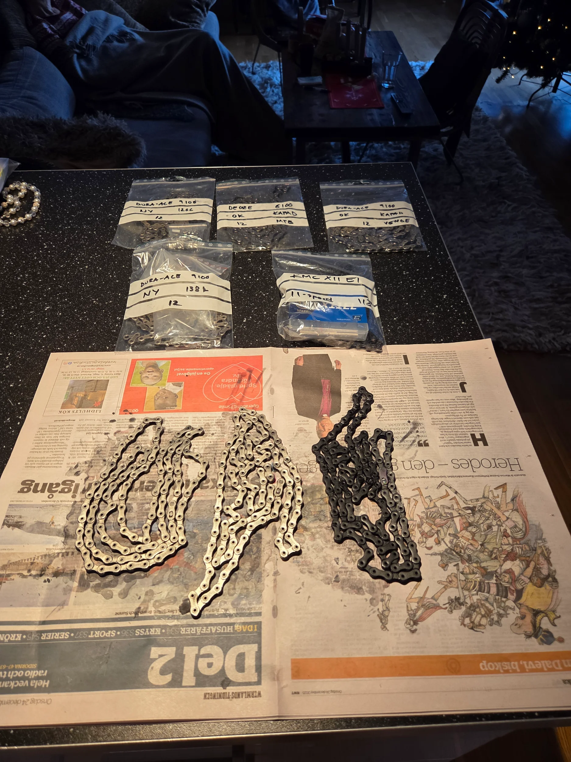

Hur mkt mer kostade det att köpa den vaxade?
Hos Rose kostar den vanliga 300,07 SEK
och den vaxade hela 256,10 SEK mer (556,17 SEK / 444,82 SEK för den gulbelagda)
Det ser riktigt rent o fint ut
Tjena, jovisst var den dyrare! 42€ kostade den men just denna gång kändes det rätt väg att gå. Sliter inte ut kedjor i rasande fart 👍🏻
Ska bli spännande att testa. Har Squirt Wax & Water emulsion utöver den redan vaxade kedjan 👍🏻

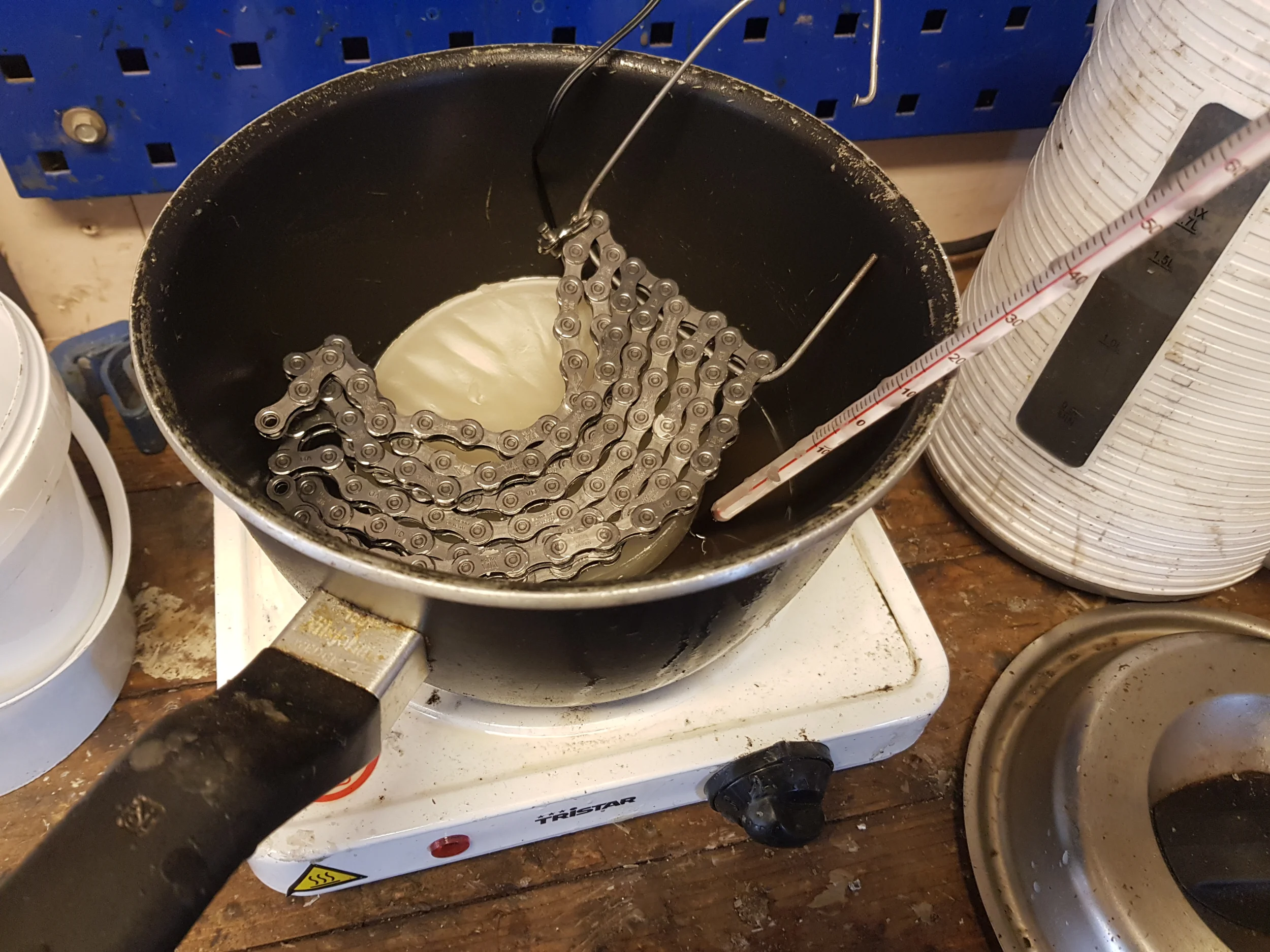

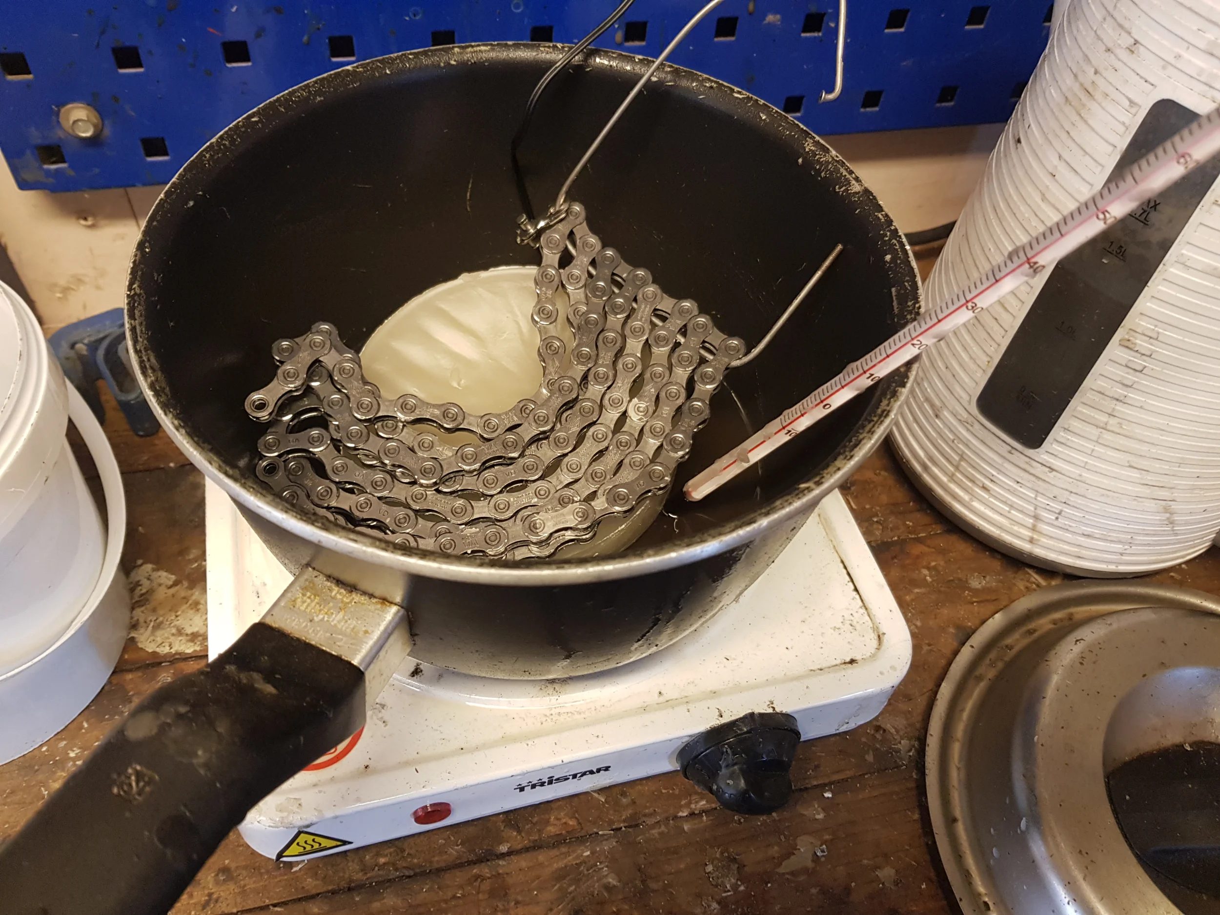

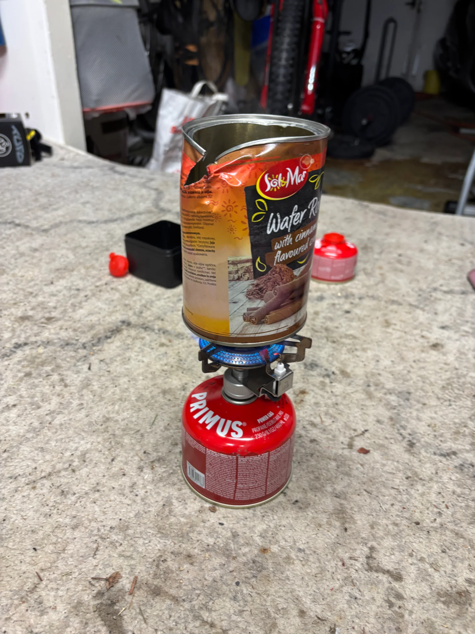

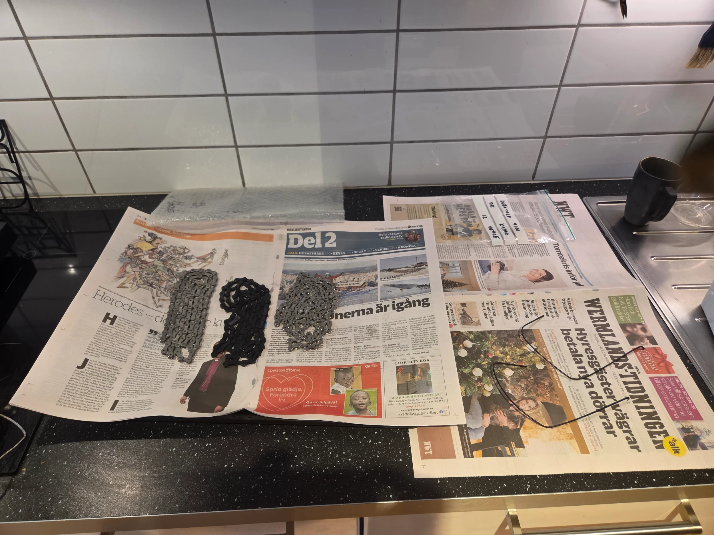

Platsar min vaxning här eller i fulmek-tråden? Värmer vaxet i en gammal plåtburk på campingkök. Sjukt snabbt! Men det blir väl för varmt antagligen, men där verkar det ju ganska osäkert om det spelar roll. Pingvinvax plus lite bivax ger en god doft i garaget! Förra omgången höll 40 mil höstpendling så det kan inte vara en helt orimlig metod.

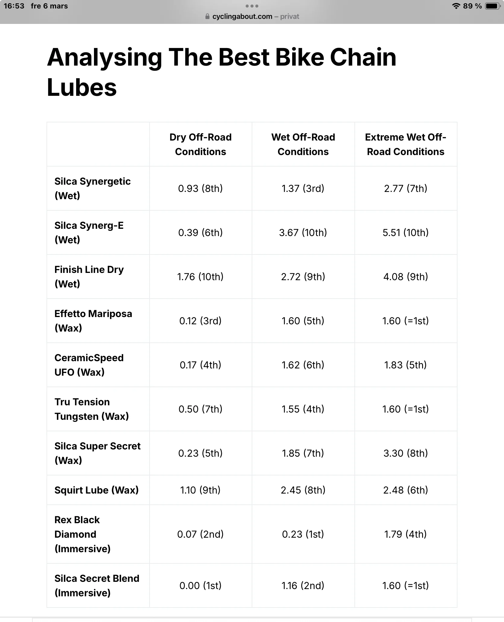

cyclingaboutkillen alee denham har ju varit mer än såld på drivrem, men han kanske har ändrat sig:)?
iaf var i länken översikten nedan av kerins tester intressant, här uttryckt som antal utslitna kedjor på en given sträcka under olika förhållanden. förstås är doppvax bäst, med sitt inbyggda rengöringsbad. och man ser att det det är verkligen en utmaning klara svår smuts.
nyss nämnda tru tension banana slip all weather lube tungsten ligger i svår smuts strax bakom doppvax, utan att göra bort sig vid lättbemästrade förhållanden. kerin har uttryckt att det är denna doldis han fyller på med mellan doppvaxtillfällen:)
ceramic speed ufo v2 är ett seriöst alternativ, bättre under torra förhållanden, men jag har funnit att den inte går lika lätt i vinterkyla som tru tension.
effetto mariposa har bra data, men rapporteras gå smutsigt.

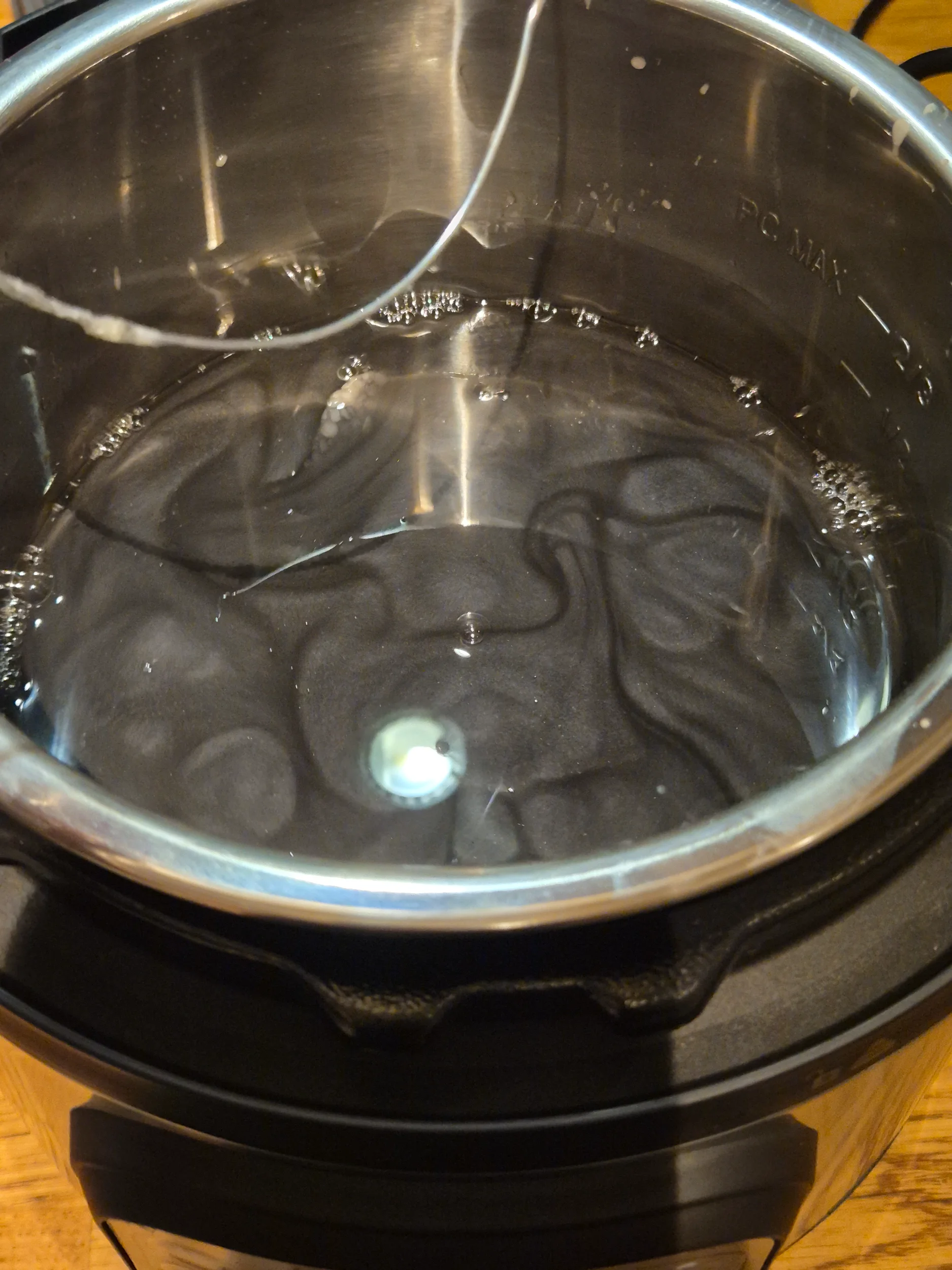

Testade nyss en "instant Pot duo mini 3L", med PID-styrda 700W. Tröttnade ur på min gamla dåligt styda vax-värmare(för lite mer brazilianska tanter).
Instant Pot:en värmde ca. 7dl vatten till 84 grader, på bara 7-8min. (Den gamla tog 2h med sina dåligt styrda 100W)

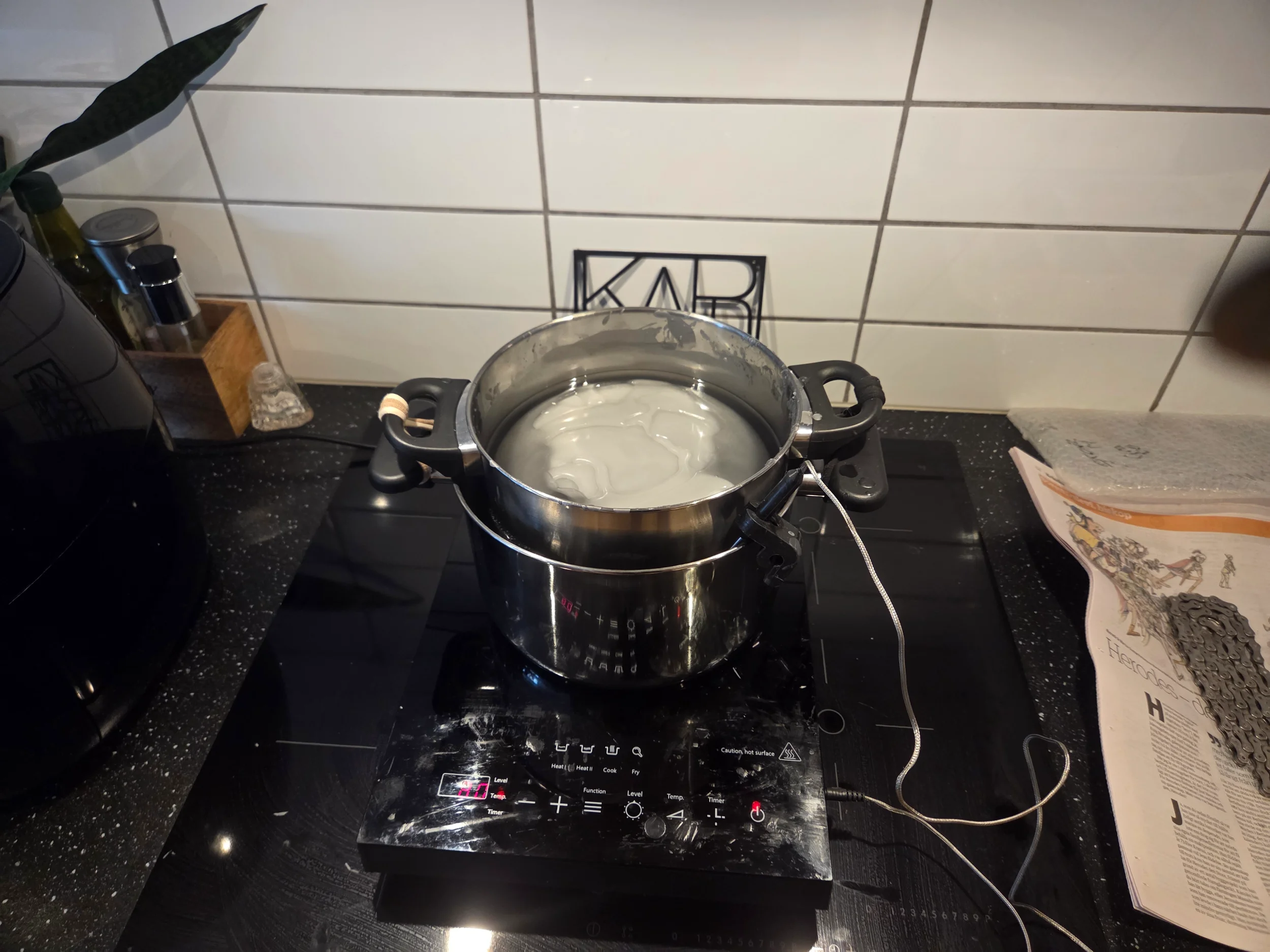

så till frågan om att snabbvärma vax. jag har börjat köra kastrull, och det går på några minuter att smälta vaxet.
de som vill sälja specialmaskiner för ändamålet pratar om att snabbvärmning kan skapa "pockets of superheated wax" eller nån liknande formulering, som kan skada vaxet.
nu försöker jag hitta några sådana fickor med två olika termometrar, men utan att hitta. pressar temometern mot botten av kastrullen, men det blir inte ohemult varmt där ens, i alla fall inte när plattan stängs av när termostatuttagets termometersladd blir 100 grader.
teorier i frågan? har nån lyckats förstöra sin vaxkaka genom att övervärma ens?
Visa bilaga 819387
OM det uppstår tror jag det mer liknar vatten som kokar där fickorna snabbt stiger eller kollapsar. De hinner du inte fånga med en vanlig termometer innan de är borta.
Rör man om konstant så att värmet fördelas jämnt vill jag påstå att det skall gå bra så länge man inte överstiger max temp.
Annars går det ju också att sätta plattan på låg effekt och ha tålamod. Så gjorde jag.
Visa bilaga 819387
Det där är funkis, speciellt om du kör till max 100 grader C.
Skall man köra en sån där tillsats som kemiskt omvandlar oljor så krävs 125 grader.
Då har du massor av marginal.
Jag hade stängt av plattan om doppet sker vid ca. 100 grader, för att ha minimal viskositet när kedjan skall ur kastrullen. Så maximalt med vax kan vara kvar mellan rullarna och pinnarna, när kedjan och vaxet svalnar.
Men det är bara lilla jag som vill minimera slitaget i kedjan, som gör den "längre".

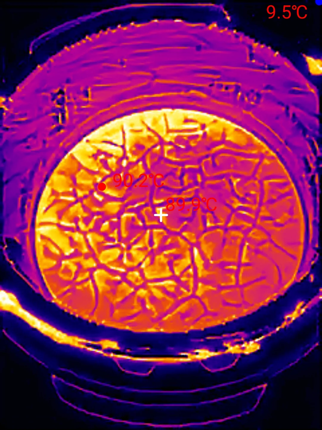

Jag kollade mitt vax med både prob och värmekamera. Uppade en värmeprofil där man ser nyanserna när jag testade min billiga 7i1 pid-styrda kastull/tryckkokare. När jag först testade vatten så lade den sig på 84 grader och släppte ned till 83 som lägst. Med vax var den lite mer spridd... borde vara värmefickor.
