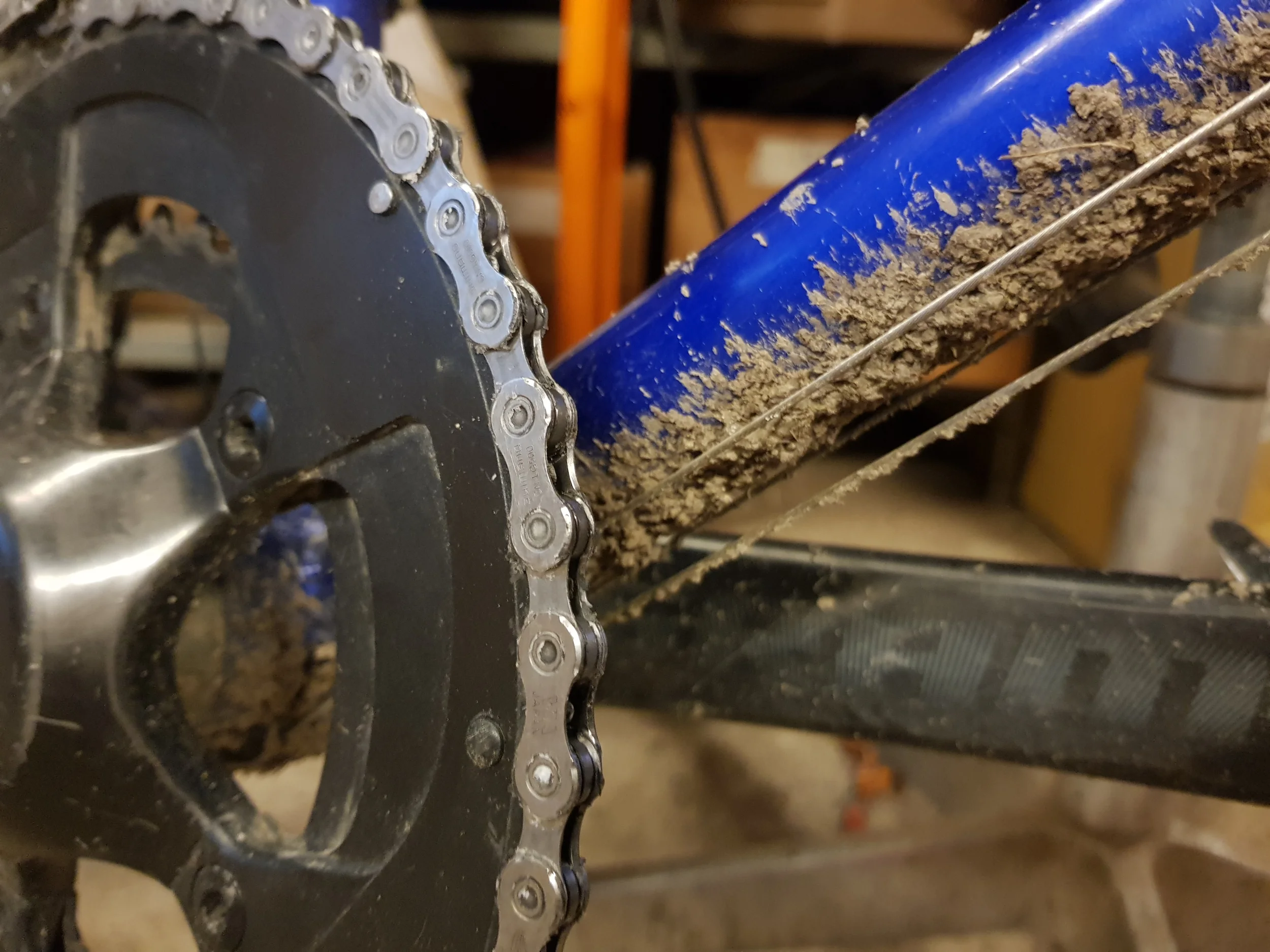

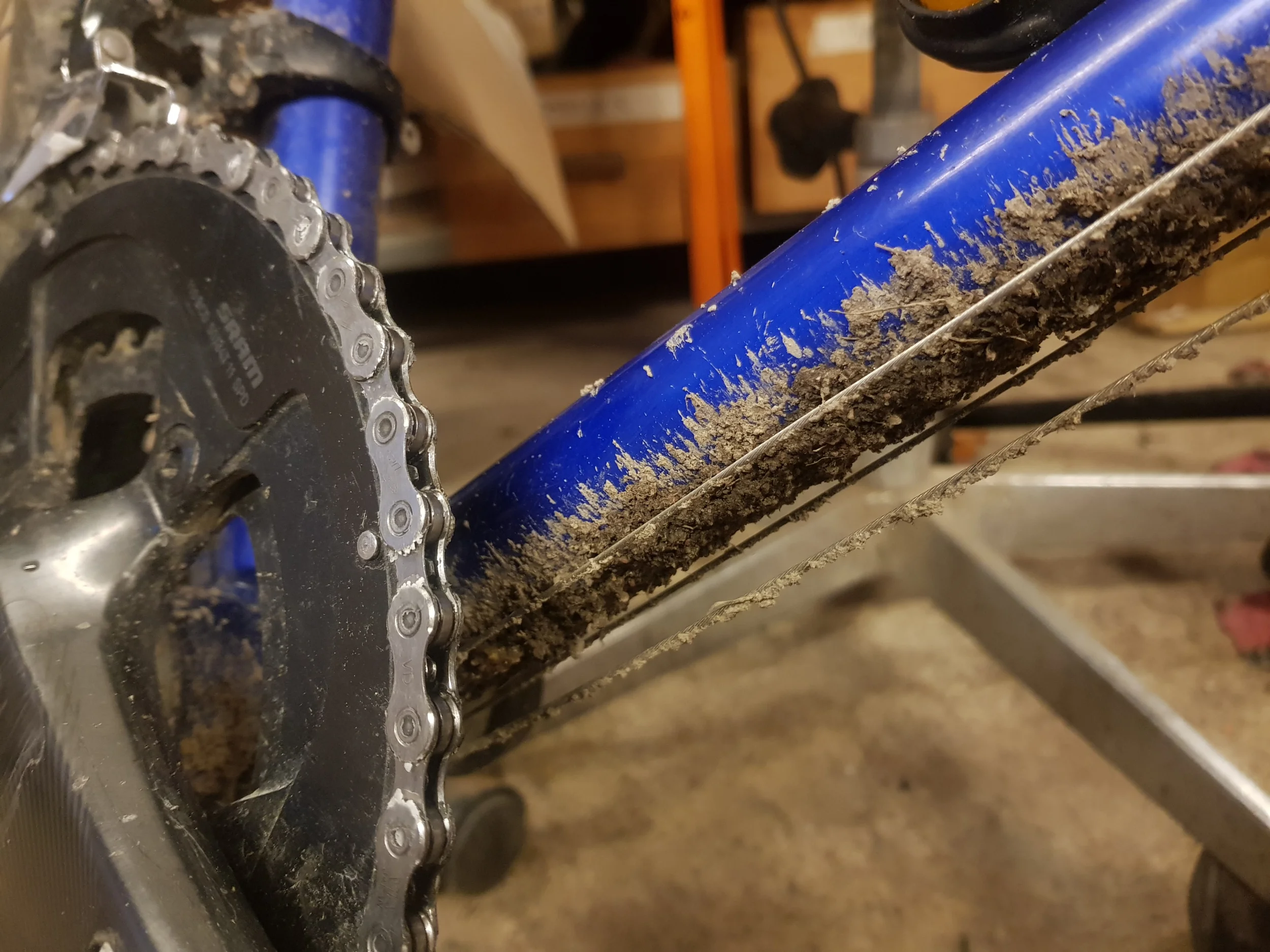

Efter 40km landsväg (sida som går emot drev):
Efter en snabb vända med en mikrofibertrasa:

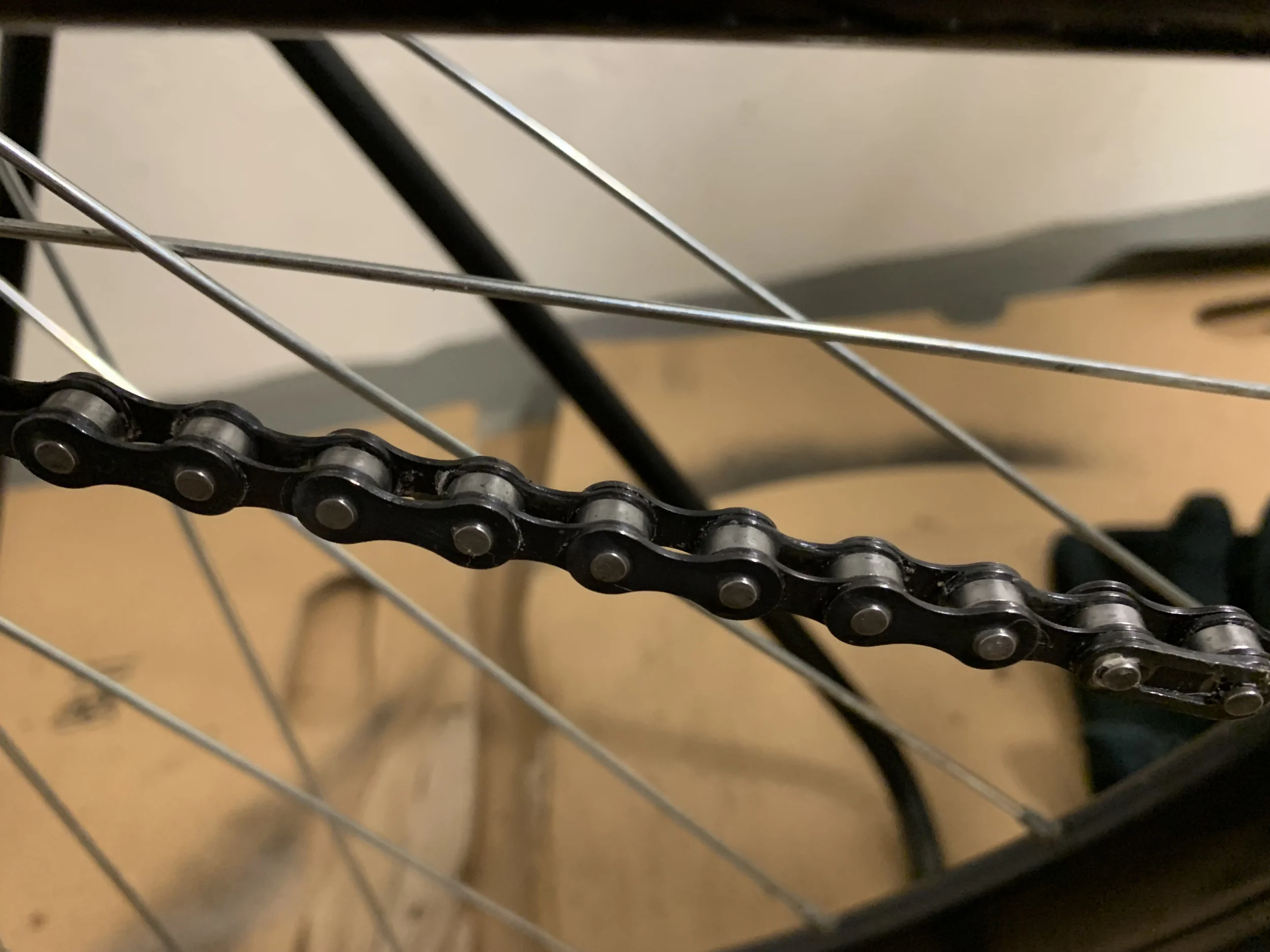

Tja! Snabb fråga, för att rengöra en vaxad kedja på bästa sätt är väl att koka i vatten? Eller vad gör jag? Tacksam för tips
Bästa sätt vet jag inte, men jag har kokat en vattenkokare full. Trätt upp kedjan på ekern jag använder när jag vaxar, den i en burk och hällt på vatten så att den blir ordentligt varm/löser upp vaxet inuti
Sen har jag bara lyft upp kedjan, hällt en full vattenkokare över den och sen låtit den torka lite innan jag lagt den i vaxbadet.
Funkade fint för mig. Första steget är antagligen onödigt.

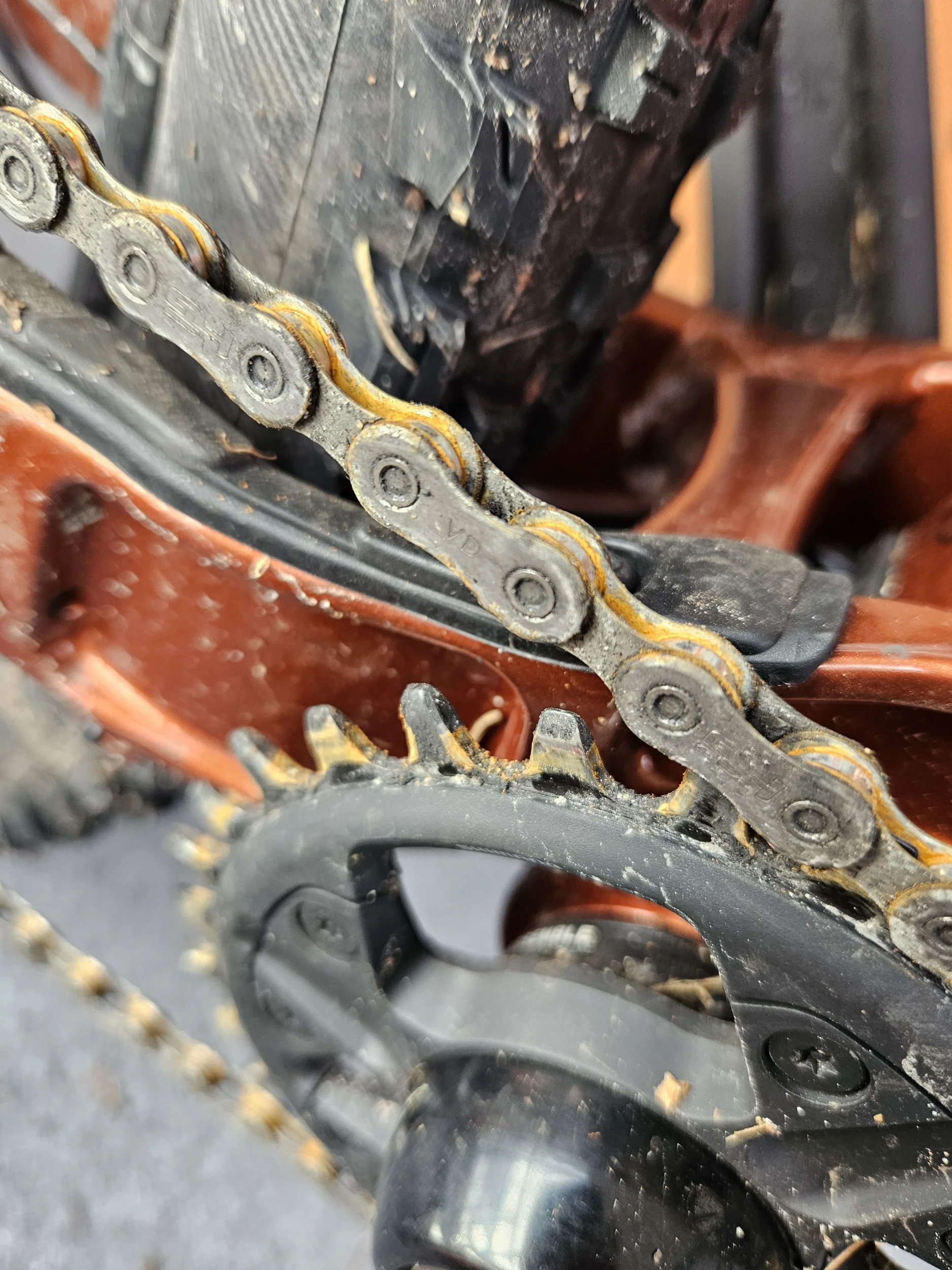

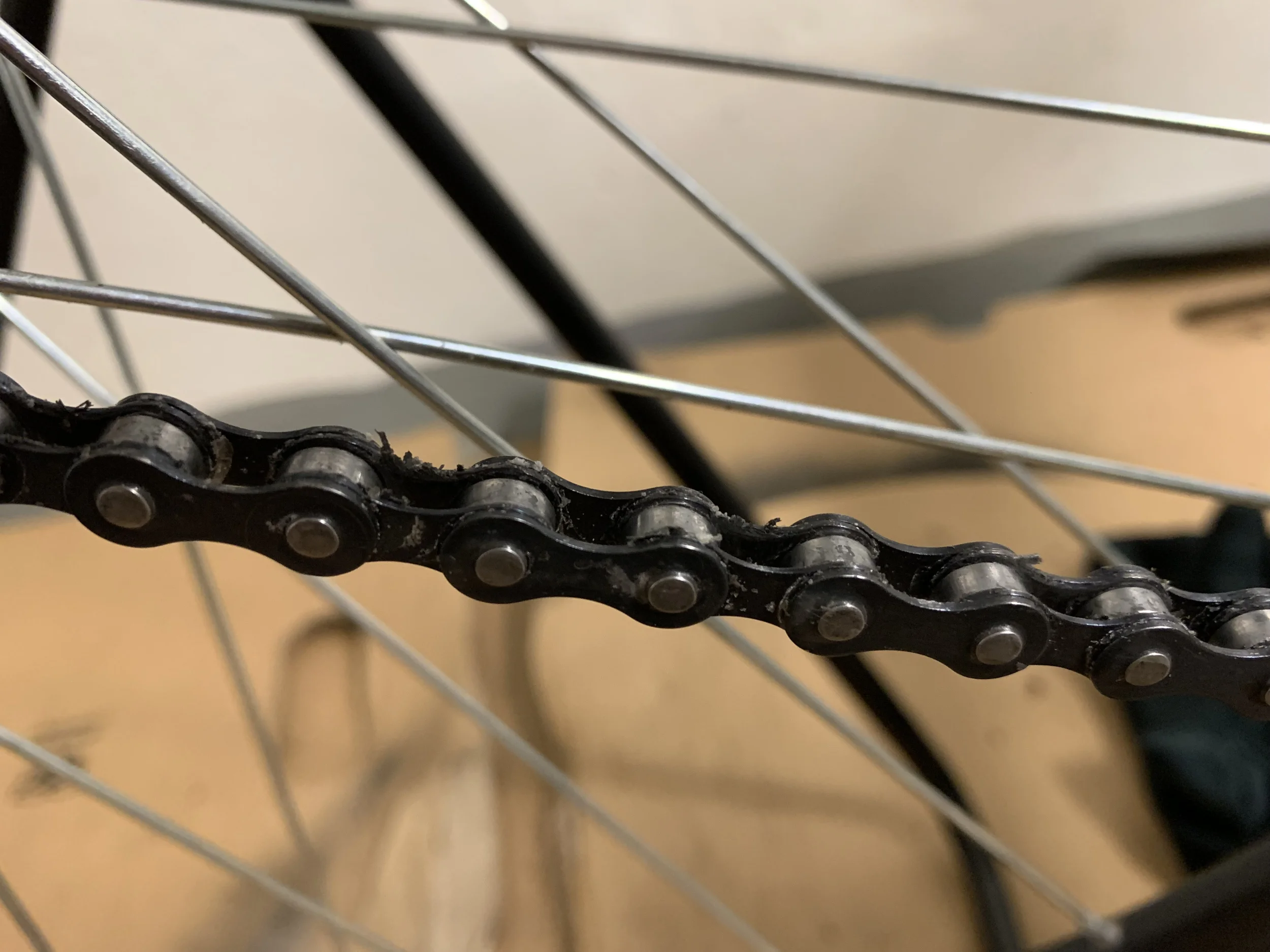

Efter två blöta skogsturer ser min kedja ut så här. Är en ganska ny cykel och jag behöver nog underhålla lite bättre 😀 Några tips på hur man bäst rengör? Trasa med såpa och vatten verkar vara en del här som kör?
Visa din vaxning! kedjan inte benen
Det ser ut som en Shimanokedja av lite enklare kvalisort som fått självtorka, då får man ytrost rätt omgående. Uppgradera till en lite mer korrosionsbeständig variant (typ XT) och se till att torka kedjan ordentligt efter varje tur.
Du har rätt på båda punkterna där, både shimano och självtork. Än så länge bara lite ytrost tror jag. Tror du såpavatten, avtackning sedan ny smörj räcker? Kedjan borde väl inte vara helt körd ännu?

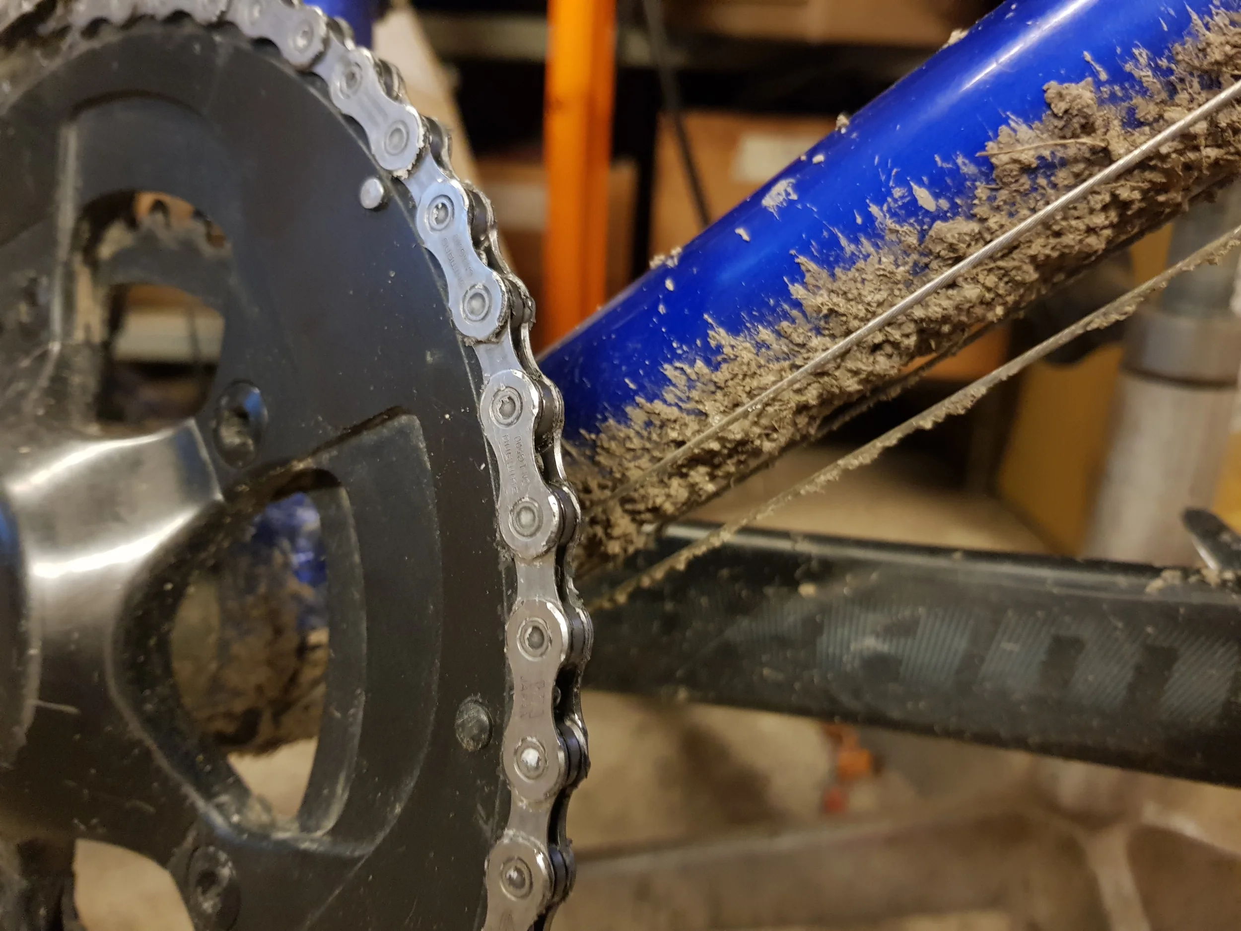

Måste skynda hem och kolla på min kedja hur den ser ut efter två blöta, och igår bitvis geggiga, skogsturer. Blir nästan orolig. Spolade av den lite lätt sådär igår och torkade av, den utan att syna den närmare. Men den lät inte rasslig. Och pendlarhärket har gått i regn några ggr nu utan större omsorg. Ojoj, de e mycke o stå i.
Du torkade iaf av den 🙃
Med grundvaxning i gryta (MSW) följt av Bananaslip blir det inte ytrost och då torkar jag aldrig av kedjan efter regn. Utan B blev det ytrost efter några kilometer i regn.

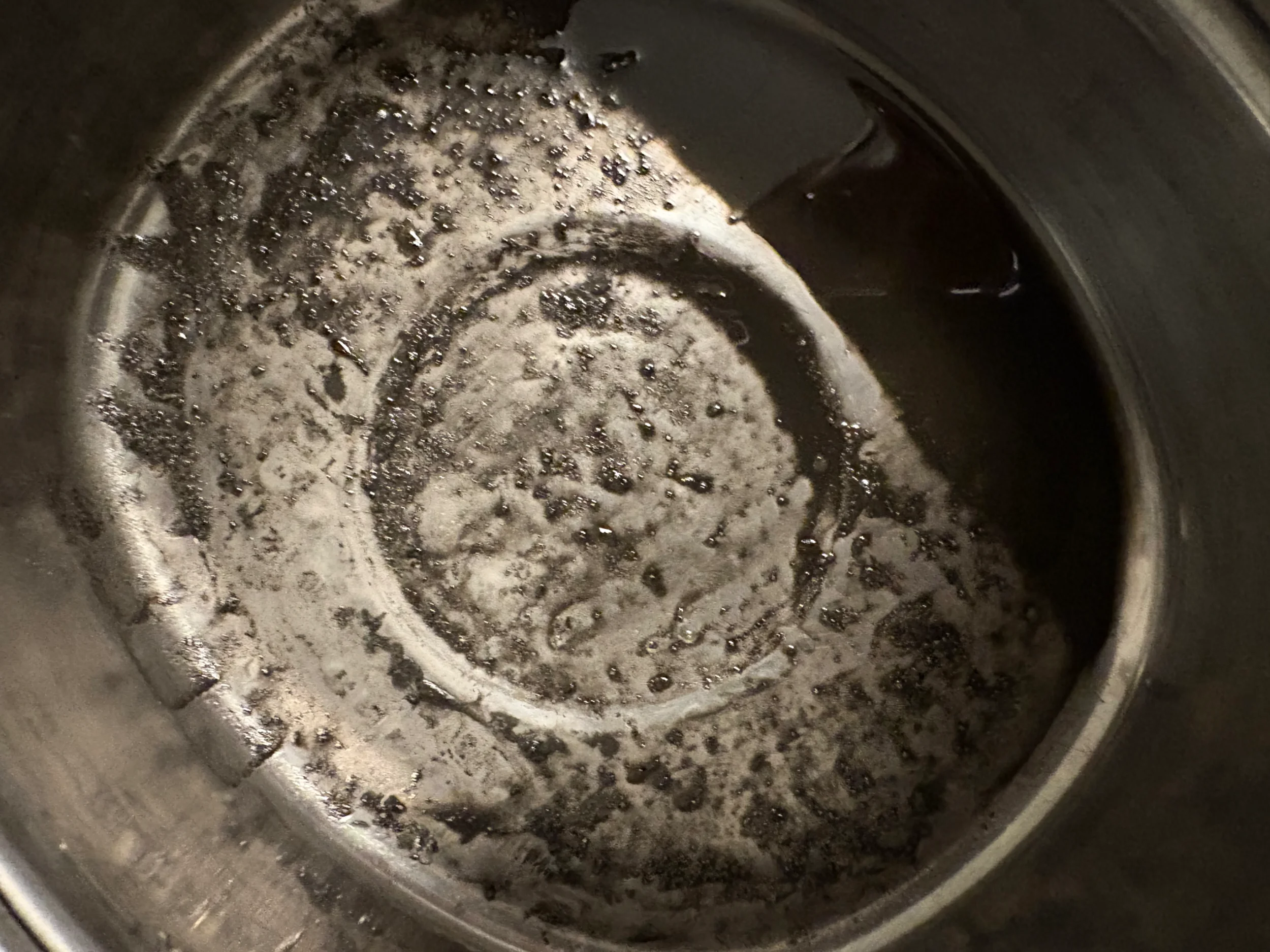

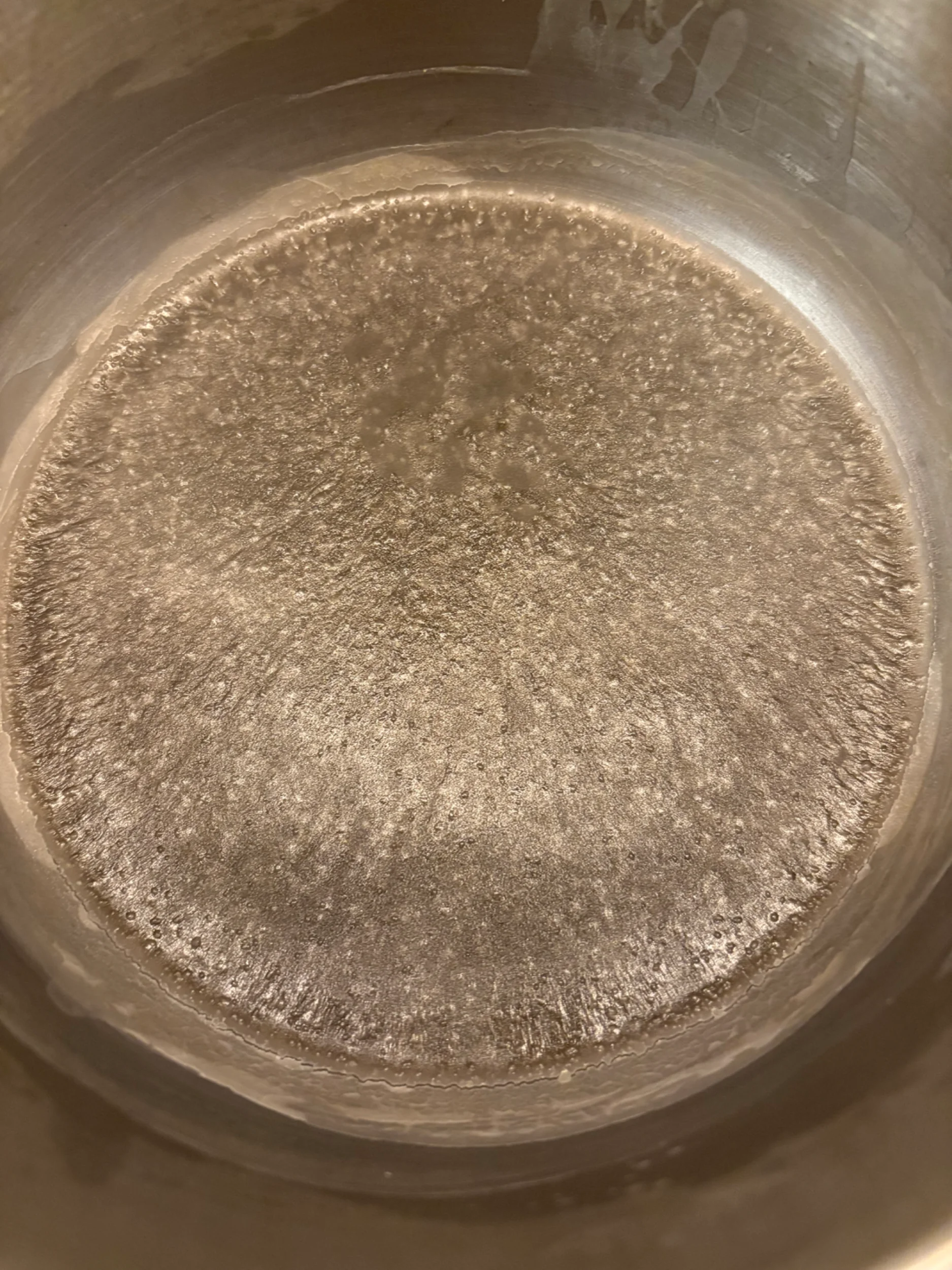

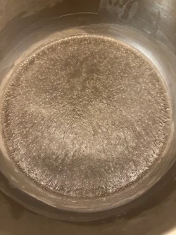

Bild 1: vad som blev kvar efter typ 16 värmeljus efter dopp av två kedjor. 28 mil respektive 125 mil. Avfettning i ultraljudstvätt, ursköljning, ultraljud/skakning i t-dojja, tvätt med citronsyra, sen kokad i hett vatten innan en snabb smältvaxning med värmeljus från Coop.
Svart blir det.
Bild 2: direkt efter kallavfettning i tvätt…
    588 KB · Besök: 69
    417.6 KB · Besök: 61
Svart blir det.
