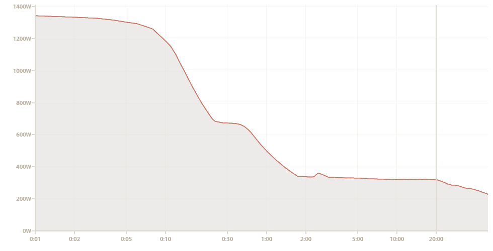

Körde en 20 minuters i morse, och eftersom jag läste den här tråden så körde jag en 5s maxning och en 30s maxning efter tjugan bara för att se vad det blev.
5s - 1302W
30s - 673W
20min - 320W
Väger in på 78kg
Mätt med Turbo Muin + Misuro så tillförlitligheten är väl "så där".

GoranS sa:
Hur är den där kurvan konstruerad? Tänker på "uppförsbacken" runt 2:30, vilken känns väldigt skum.
algol sa:
Det blir så om du kör t.ex. 5s max, 2 min vila, 30s max. Då blir snitteffekten för 2:35 högre än för 2:30.
Japp, det är ungefär precis varför det är en lite puckel på kurvan.
Den är vid 2:30 och innehåller både min 5s max och min 30s max med 1:30 vila emellan.

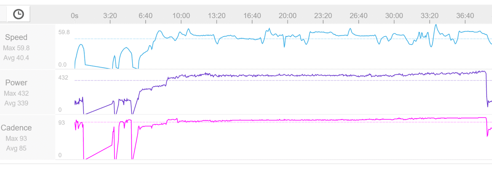

Kändes bra idag. Som ni ser gick jag ut lågt och ökade hela tiden. Kände mig fräsch i benen vid målgång - kunde kört längre men vill köra distans imorgon. Segstartad gubbe. Power2Max.
