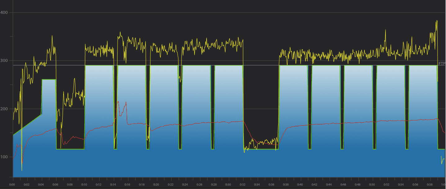

TrainerRoad Pinchot med vila på första och utan på andra, 2 x 22 min på 321 resp 319 W. Det blir nog att skruva upp FTP-gissningen något hack. Morgonvikt på lite under 71 kg.
(det röda M:et är lite pulsbandshicka)

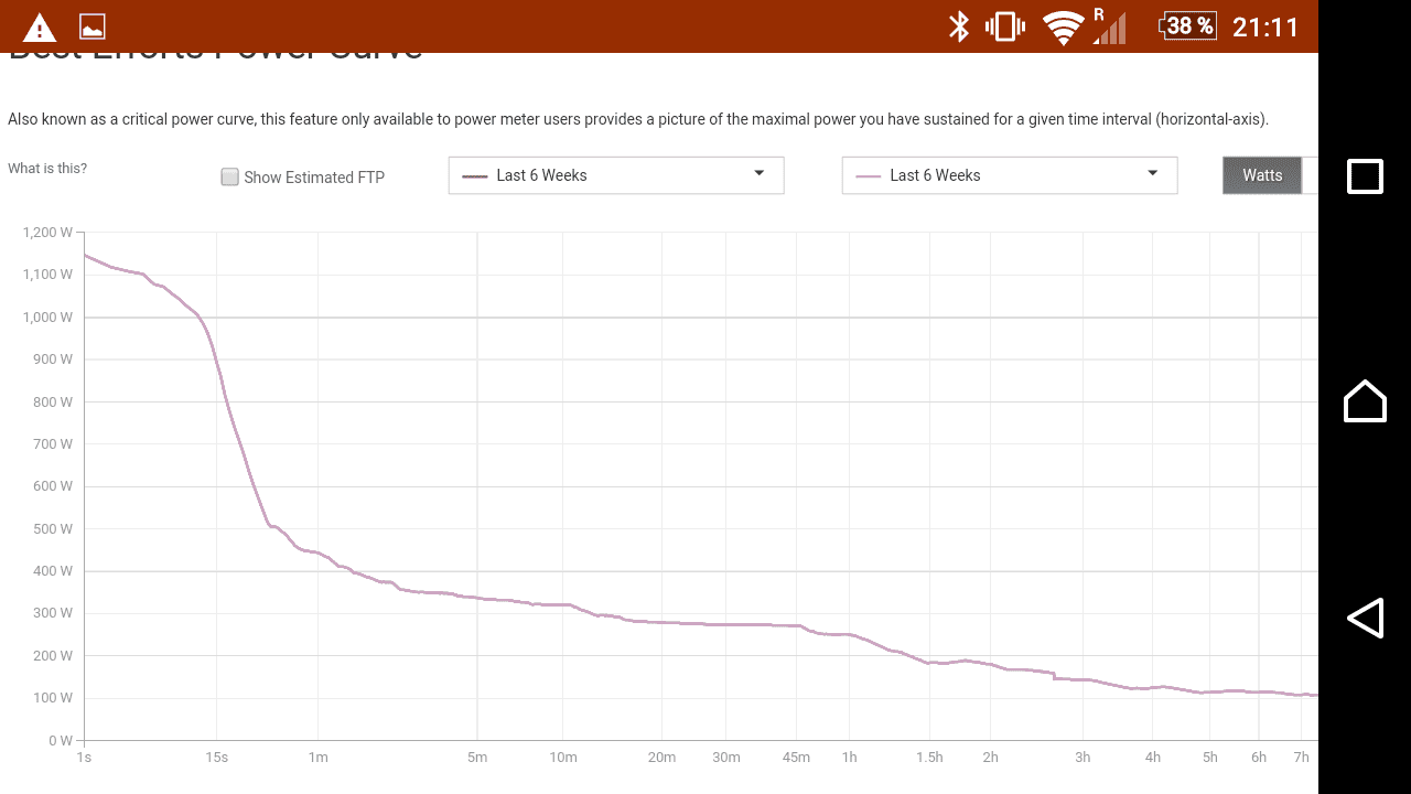

Från lite blandade rundor på Mallorca, bland annat Cap Fermentor & Puig Major
Vikten ligger på ca 70kg
    13.8 KB · Besök: 56

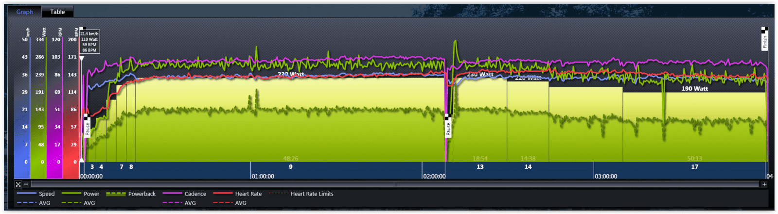

Här kommer mina blygsamma tacxkalibrerade tacxwatt, så jag har ingen aning hur de relaterar till riktiga watt. Jag tyckte i allafall att det var jobbigt. Två dåliga filmer hade jag förmånen att se under tiden :-)
4 timmar G1-pass med 209 W i snitt
