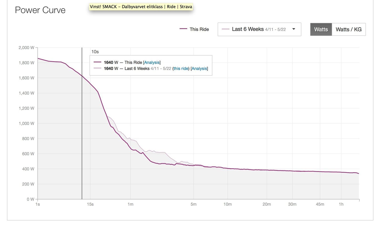

Gick och vann SMACK idag. Dalbyvarvet borta i Uppsala. Blev utbrytning efter 1 km som höll i mål. Snittade ca 44 kmh på ca 9 gubbar och det här är watten som krävdes för att ta hem spurten med hyfsat stor marginal till tvåan. Väger 96kg så går bara att jämföra med fullvuxna cyklister ,-)
    72.2 KB · Besök: 57
Visa dina Watt
Jaha. Efter den grafen är det väl ingen mer som vågar posta några watt. ;)
Sjukt imponerande, Munken!

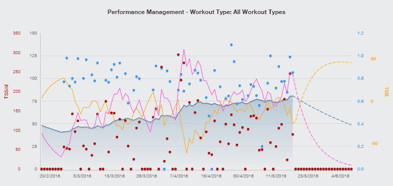

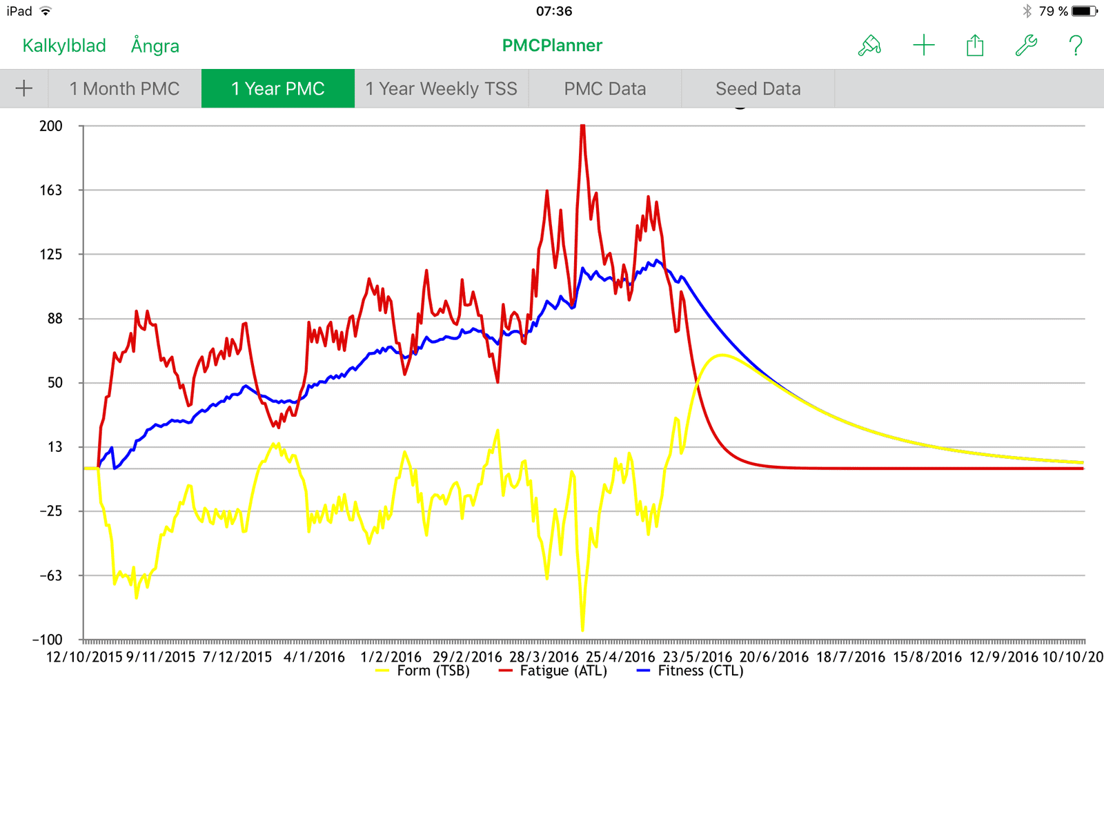

Har kört TP sen i höstas. Här är mitt performance mgmt chart baserat på HrTSS. (Kör gratisversionen, så jag har gjort ett eget chart i numbers)

\"Munken\" sa:
Riktigt imponerande! Vem kunde tro det av en gammal avdankad basketspelare? Men det är klart, efter Alviksmatchen borde man lärt sig att ingenting är omöjligt...
Hur många watt lyckades du trycka under timmen, ser ut att ha varit strax under 400?

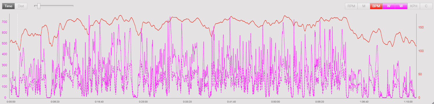

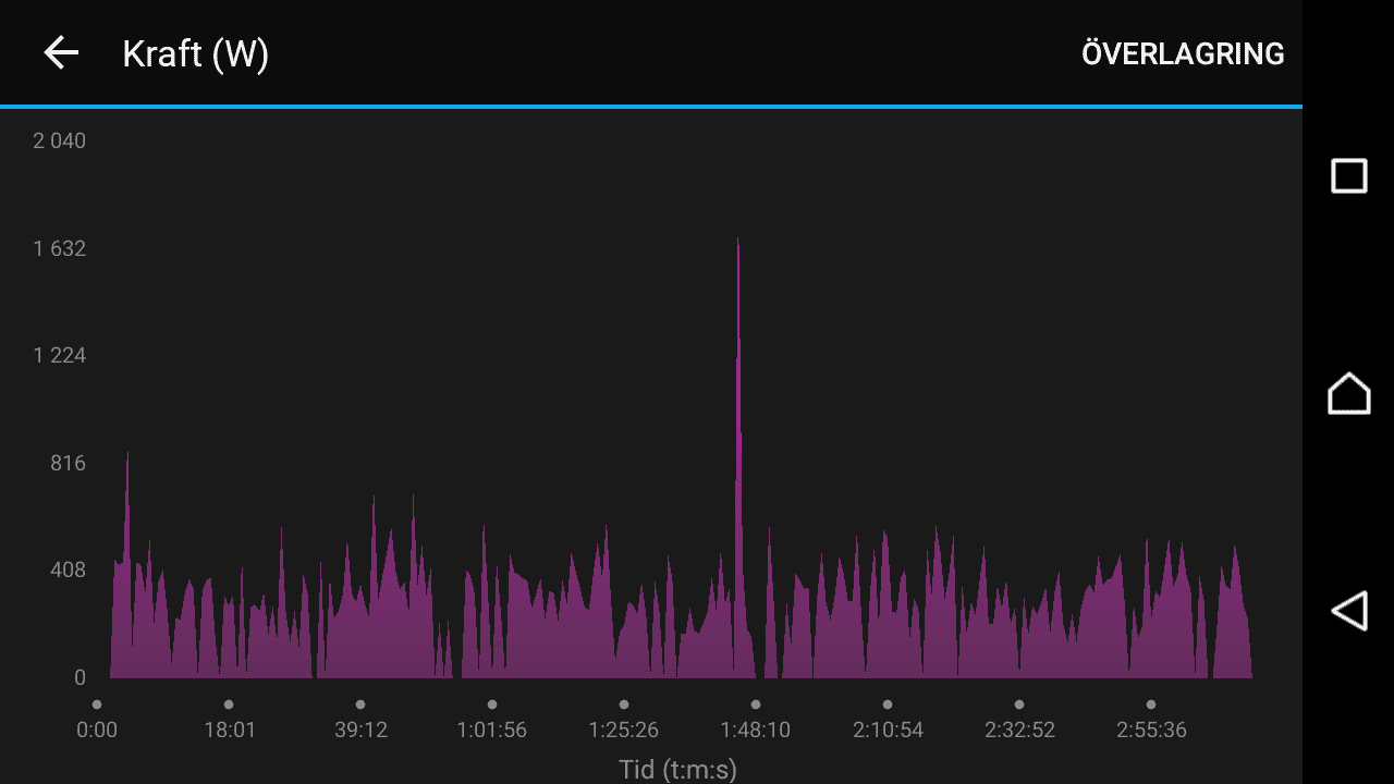

Min wattfil från billingeracet, peaken upp till 1900w är en felpeak. För minns inte att jag tog i så mkt ;-)
NP under loppet blev 331w och bästa 20min landade på 367w.
    14.4 KB · Besök: 51
Visa dina Watt
sambra sa:
Spännande!
Jag hade 215 W NP (245 W 20 min) och var ca 20 minuter efter dig i mål.
Väger du typ 120 kg eller körde du på Magic Mary? :P
Grymma siffror oavsett! Långt över vad Flockhart hade på de tre loppen ur LLC han postat siffror från förra året för.
Ja, herrejävlar som dom säger! Jag väger strax under Munken med drar inte i närheten av såna watt... ?
Intressant Lingon, jag är också ny och det ska bli spännade att se vad jag tål både med CTL och ATL.

Nej efter att besegrat Alvik i 5e avgröande semifinal med 23 poängs underläge och dryga 8 minuter kvar av matchen är inget omöjligt.
Men nu blir jag nyfiken vem som döljer sig bakom. ski3r som har så stor koll på både basket och cykel :-)
ski3r sa:
\"Munken\" sa:
Visa dina Watt
På timmen blev det 356 watt och på bästa 20 min 387 watt. Så hyfsat hårt hela tiden.
ski3r sa:
\"Munken\" sa:
Visa dina Watt
\"Munken\" sa:
Uppväxt i staden och harvade runt i de lägre divisionerna på den tiden, helt utan talang bör jag tillägga. Just den matchen ger mig fortfarande rysningar, utan konkurrens mitt starkaste basketminne. Det var verkligen en helt sjuk match som man aldrig lär få uppleva igen.
387watt i 20min är som sagt inte bara "hyfsat hårt" =)

sambra sa:
Väger 68-69kg, men körde på en allmountainhoj. Tror det förklarar en del, men får se vad siffrorna räcker till när jag fått långloppshojen..
Var väl folk före dig med lika mycket slaglängd men större hjul och tyngre hoj och jag är väldigt tveksam de drar liknande watt. Men är väl samtidigt det som är roligt med MTB, det är inte enbart hojen eller hur många watt man drar där det är lättåkt som avgör utan så mycket mer väger in.
Hur ofta kalibrerar du mätaren? Innan start? Har du gått igenom råfilen och plockat bort alla spikar för att se hur det ser ut efter det?
Visa dina Watt
Ja Mtb är mkt mer än bara watt, är ju det som är skoj. Gäller att trycka watten på rätt ställe och ha en bra taktik också, hoppas det ska gå snabbare nästa lopp :-)
Kalibrerade den innan start.

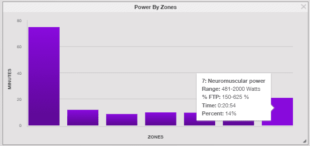

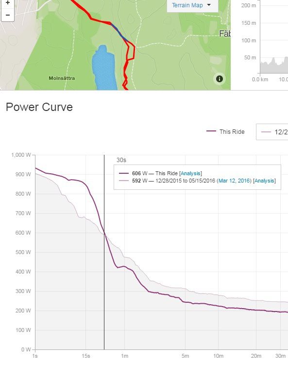

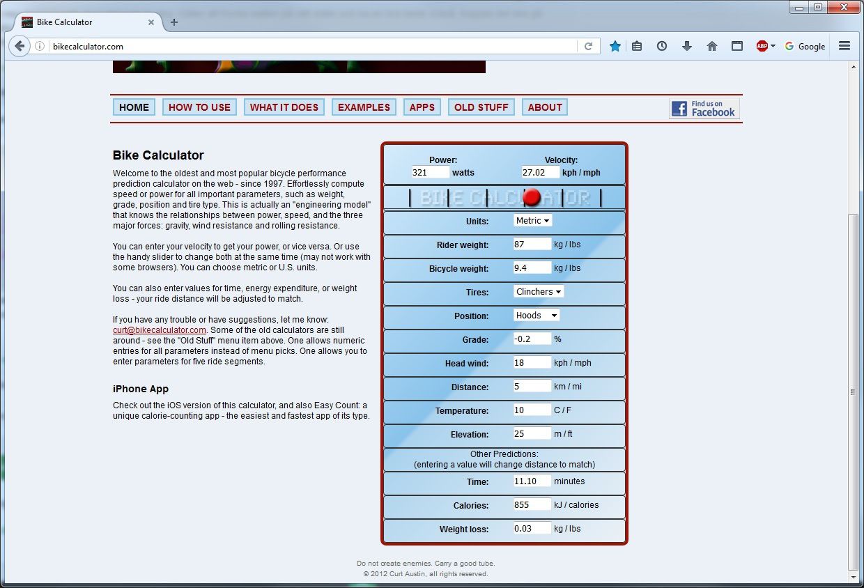

Ingen chans att man orkar monsterwatt som Munken så jag bidrar med en lite mer modest graf från dagens pendling till jobbet via Fiskartorpet och Älta. Det blev 299 W avg och 355 W NP, dock bara 3,22 W/kg.
Visa dina Watt
Jag brukar köra med bikecalculator.com och rl.se/vadret för att räkna medeleffekten och morgonens cykelpendling gav 321W medeleffekt eller ca 3.7W/kg, en ganska lugn och behaglig tur:
Värsta uträknade bikecalculator rundan någonsin gav 496W i medelleffekt (5.7W/kg) över ca 18 minuter men då hade jag ca 55km/h (16m/s) motvind och var totalt slutkörd efteråt.
Det skulle vara intressant om någon med effektmätare kunde jämföra bikecalculator.com med effektmätarens uppmätta medelvärde bara för att se om jag har drömt ihop mina watt eller om dom stämmer någorlunda med verkligheten.
Visa dina Watt
geologen sa:
496 W i 18 minuter är långt in i drömmarnas land, så mycket kan jag säga...
Precis förmodligen är det vinden som är svårast att uppskatta eftersom man inte ligger rakt mot vinden hela tiden och får vindskydd när man passerar hus etc. Kring 400W eller 4.5W/kg är nog en mer trolig siffra.
