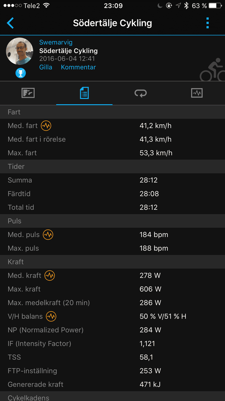

Satte nytt rekord på tempot i Södertälje i lördags.
280 watt över hela och 286watt som bästa 20 min. Första gången jag är över 4,5w/kg, väger 62. :)

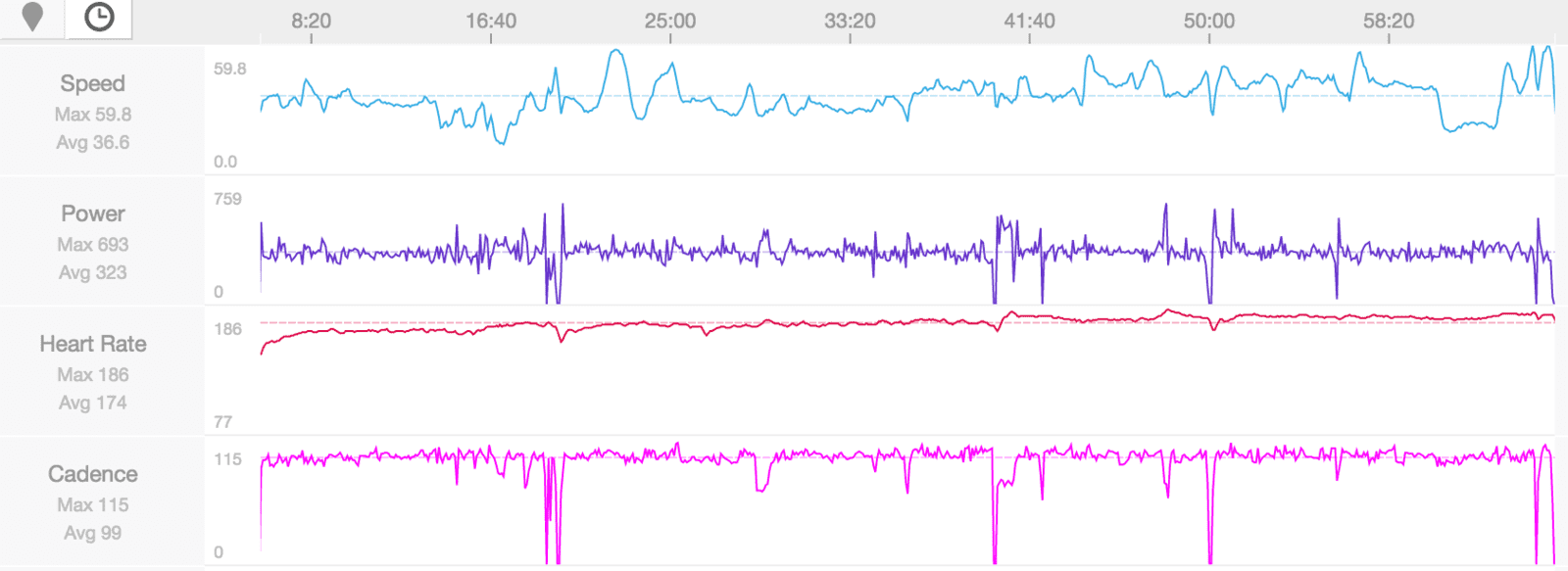

Jag hade vilat mig i form, dvs ingen cykling på 5 dagar innan denna turen. Blev lite förvånad att jag snittade 298W över 1,5h. Det är mycket för en gubbe som jag ;) Tror jag måste göra ett nytt FTP test.

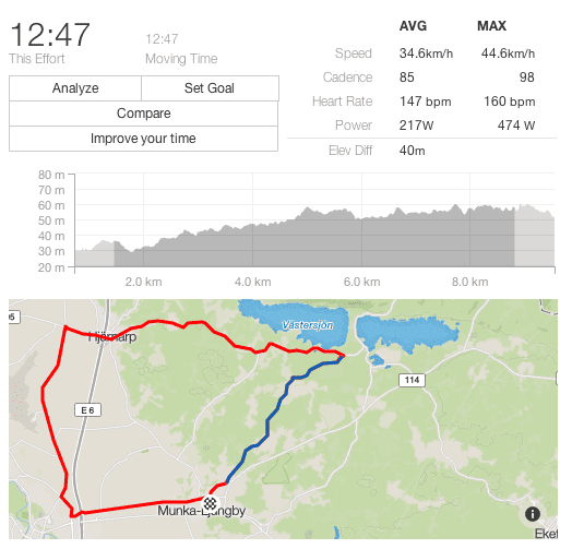

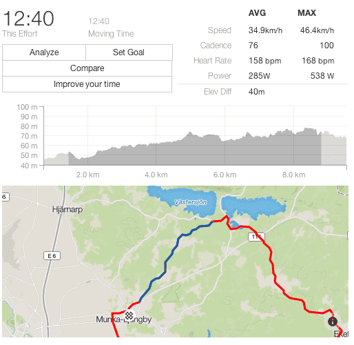

Jag behöver lite hjälp för att förstå sambandet mellan Watt vs Kadens vs Hastighet.
Samma segment, två olika dagar, samma tidpunkt, samma avstånd till segmentets början från start, samma väderförhållanden
"Snabba rundan"
På denna rundan tog jag i, körde "onödigt tunga växlar och bröt uppför backarna)
"Långsamma rundan"
På denna rundan var målet att hålla uppe kadensen, fortfarande ståtrampande i backarna, men på en lättare växel.
Resultat; Lägre puls, "samma" hastighet, högre kadens och mindre effekt.
Jag vill ha det till att kroppen använder mindre effekt vid högre kadens. Eftersom man håller en högre kadens, så bibehålls hastigheten, jämfört med att trampa lite tyngre på en tyngre växel.
Om man analyserar 3 km av segmentet, så har jag en jämnare, men lägre effektkurva. Ändå så är farten i princip identisk. Men det skiljer som sagt en hel del effekt.
Någon som är kunnig inom detta, som vill upplysa mig om hur detta rent praktiskt hänger ihop?

Jeppe: Hur såg fördelningen av effekt ut? Mer effekt i backar och i motvind är ofta en bra fartstrategi.
Ja, jag har ju mer effektpeakar, eftersom jag körde på tyngre växlar med lägre kadens, så blir det ju automatiskt mer watt varje gång man tryckte på uppför backarna. Men, det visar ju sig här att det är bättre att köra lite lättare och med ett jämnare effektuttag.

Effekt är effekt, oavsett kadens. Skillnaden i hastighet beror till 99.999999999% av väder och vind.
Du kanske inte läste. Väder & vind var samma båda dagarna. Dessutom går segmentet genom skog. Så hyfsat vindskyddad.
Du körde på fel växelkombination och fick därmed för stora friktionsförluster.
Nu börjar vi komma någonstans. Intressant, detta får man läsa på mer om. Så för mig personligen så verkar det vara bättre att hålla mig runt 85, snarare än 75 i kadens.
Fel växel/kadens-kombo är värt några watt, inte dina 70. Du säger att vädret var samma, men har du stått upp lite mer och brutit i motvind, eller fått rulle på en bil, eller varit på rätt ställe i skogen när en vindpust blåst till, eller inte kalibrerat eller nollat din effektmätare på samma sätt varje gång blir ju jämförelsen tveksam.

Kanske också är så att man tillåter sig lite mer upprätt ställning när man ligger och pressar på högre watt?
Oavsett så är effekt effekt, 200W ger alltid samma framdrivning av cykeln oavsett kadens.
Visa dina Watt
Fast 70W är såpass mkt att man misstänker att effektmätaren inte är ok. Jag kollade igenom mina oftast körda segment, och då varierade farten mer och effekten mkt mindre.

Jeppe_E uttryckte ju själv misstänksamhet mot effektmätaren när han en dag tryckte 298W i 1,5 timme. Det låter ju lite högt kanske baserat på tidigare värden.
Visa dina Watt
Jeppe_E sa:
lundatok sa:
Går den att nollställa i kalibreringen? Min stages kan ge monsterwatt om jag inte kalibrerar vid jämna tillfällen.
Yes, man kan kalibrera den och detta var gjort precis innan den sista turen. Men vi får väl tillskriva skillnaderna lita av allt möjligt + ANNAT då :)
Så mätaren är kalibrerad en gång mellan de två turerna? Där kan ju förklaringen vara. Oavsett, starkt kör att klämma 34+km/t bara sådär. :-)

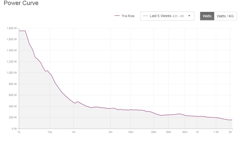

30 min strax över tröskel:
60 min sweetspot från ikväll:

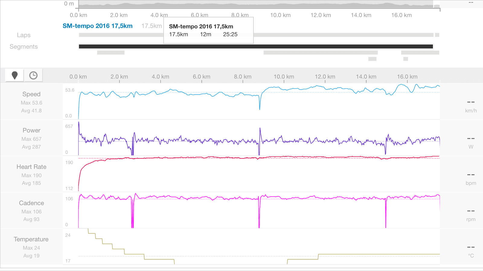

Kan bidra med lite watt också, från tempo-sm;
Få man fråga vad du väger?
Tycker din kurva ser riktigt kontrollerad ut. jämför man med min så upplever jag att min hoppar mer. Är iofs ganska ny med wattmätare, så ibland märker jag att jag trycket lite för mycket eller kanske mest för lite :p

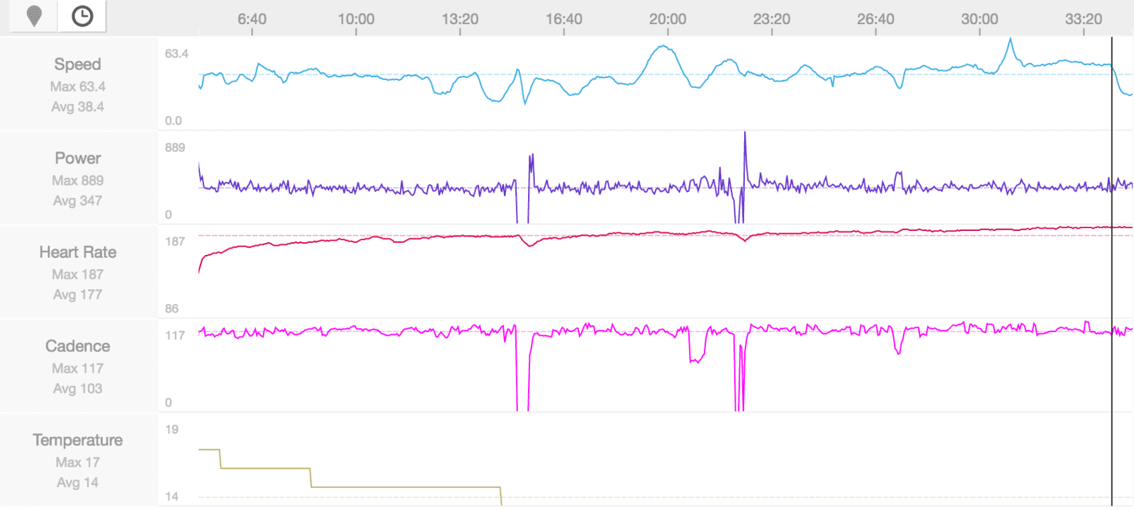

Mina watt på SM (para)
Brukar väga in på 73kg. Jag åkte rätt jämnt, 352 första halvan och 348 andra. Att den ser så pass utjämnad ut beror dock en del på den längre distansen också, skulle jag zooma in på motsvarade 17,5km är min lite mer lik din...
