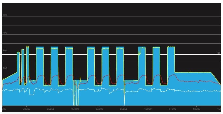

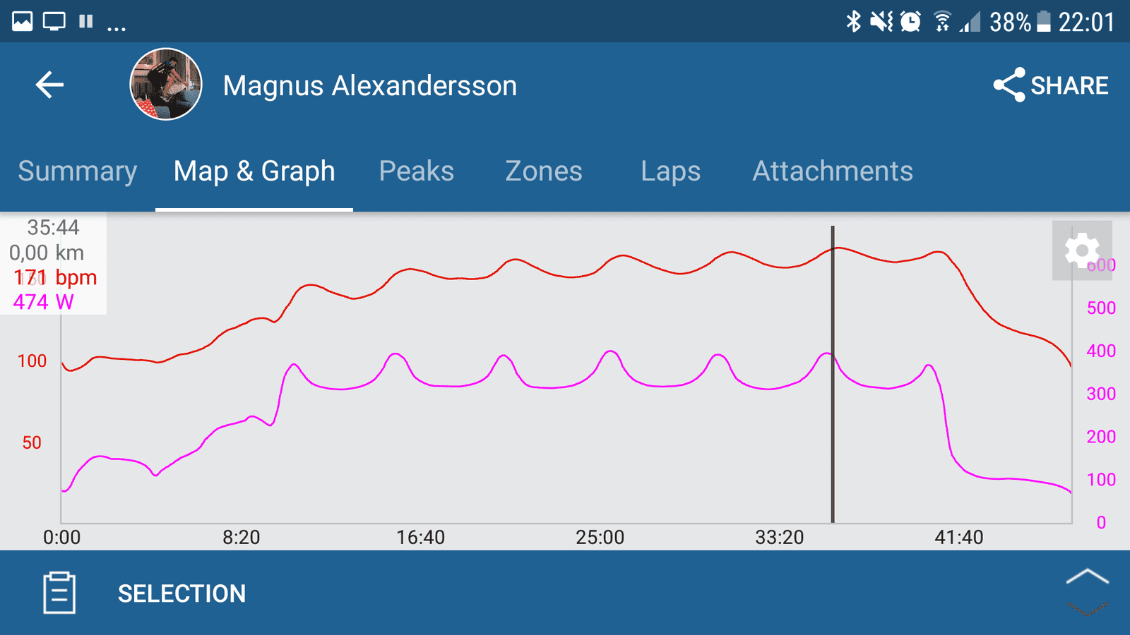

Sju ettor på 440+ med aktiv vila på ca 310 W.

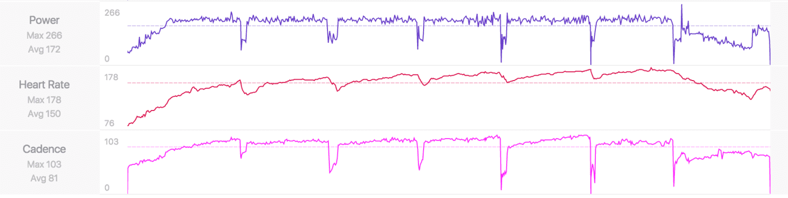

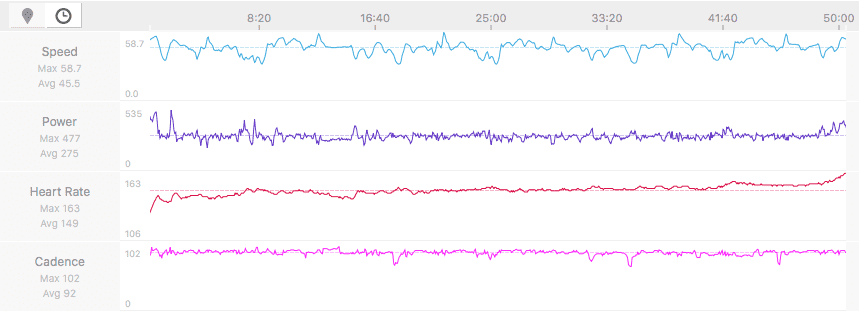

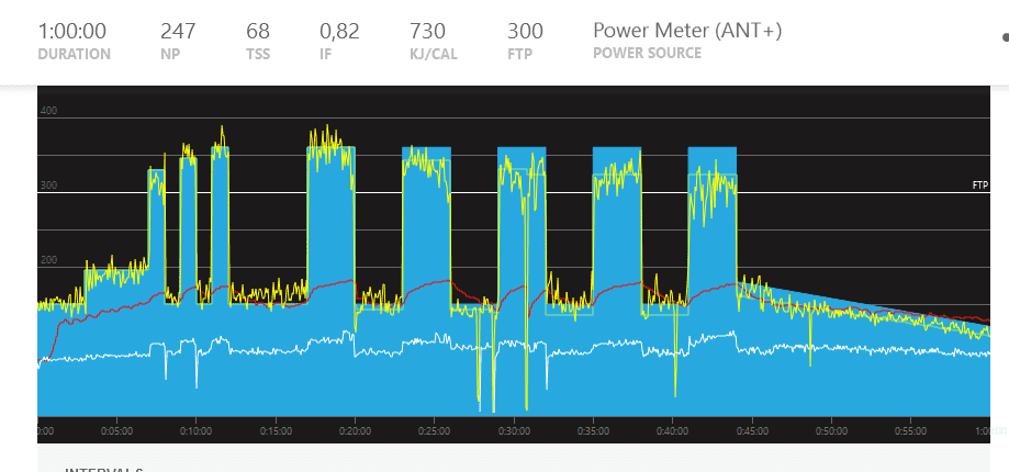

Liten sammanfattning av min jobbpendling förra veckan. Varje tillfälle på sadeln är ett träningspass...

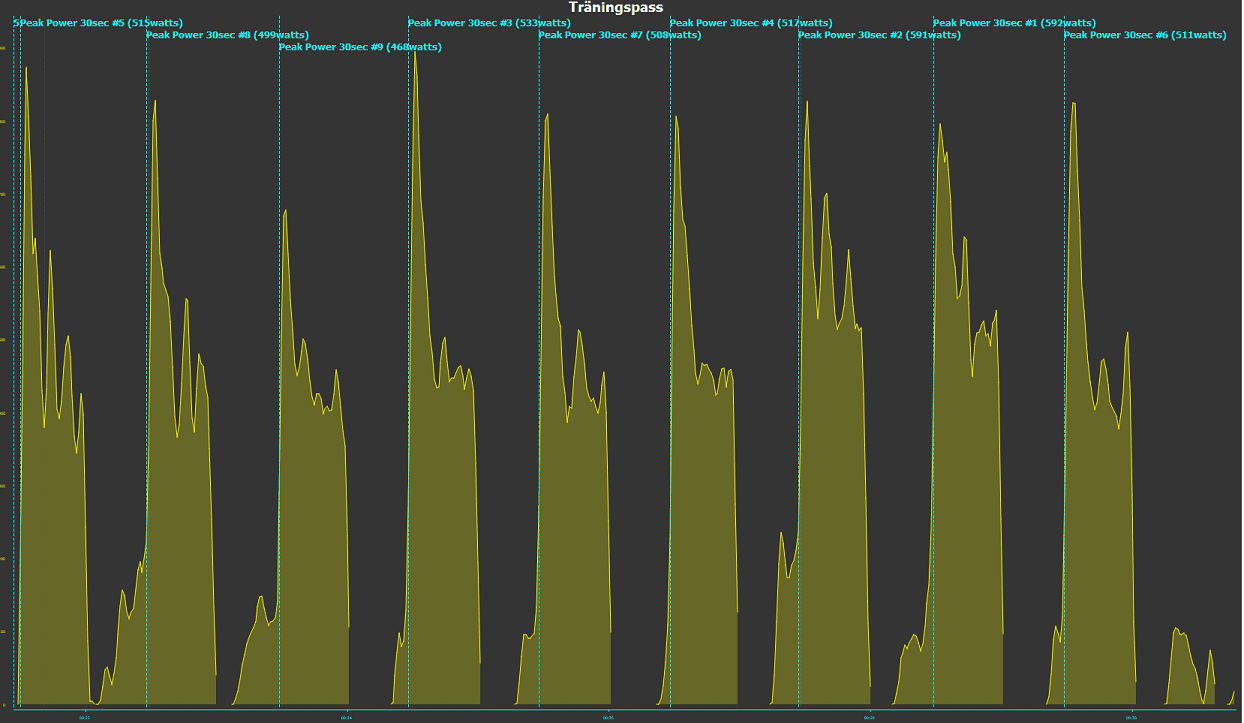

Jaha, ikväll blev det alltså premiär för Tabata på Neon. 6x(4x20/10) på 200% av FTP vilket för mig är 440W.
Det började ”bra” med att frugan bjöd på supergod middag med efterrätt. Tyvärr landade den inte helt bra för det var inte skoj på tabatan - var tvungen att lägga av efter halva passet då jag spydde lätt i handduken. (Chokladmousse ToR rekommenderas inte)

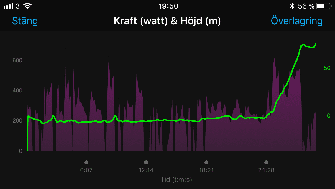

Dagens intervallpass, mycket bättre resultat än det första FTP-testet. Med mera fokus på andningen så ska ja klara hela passet på 100% nästa gång :)

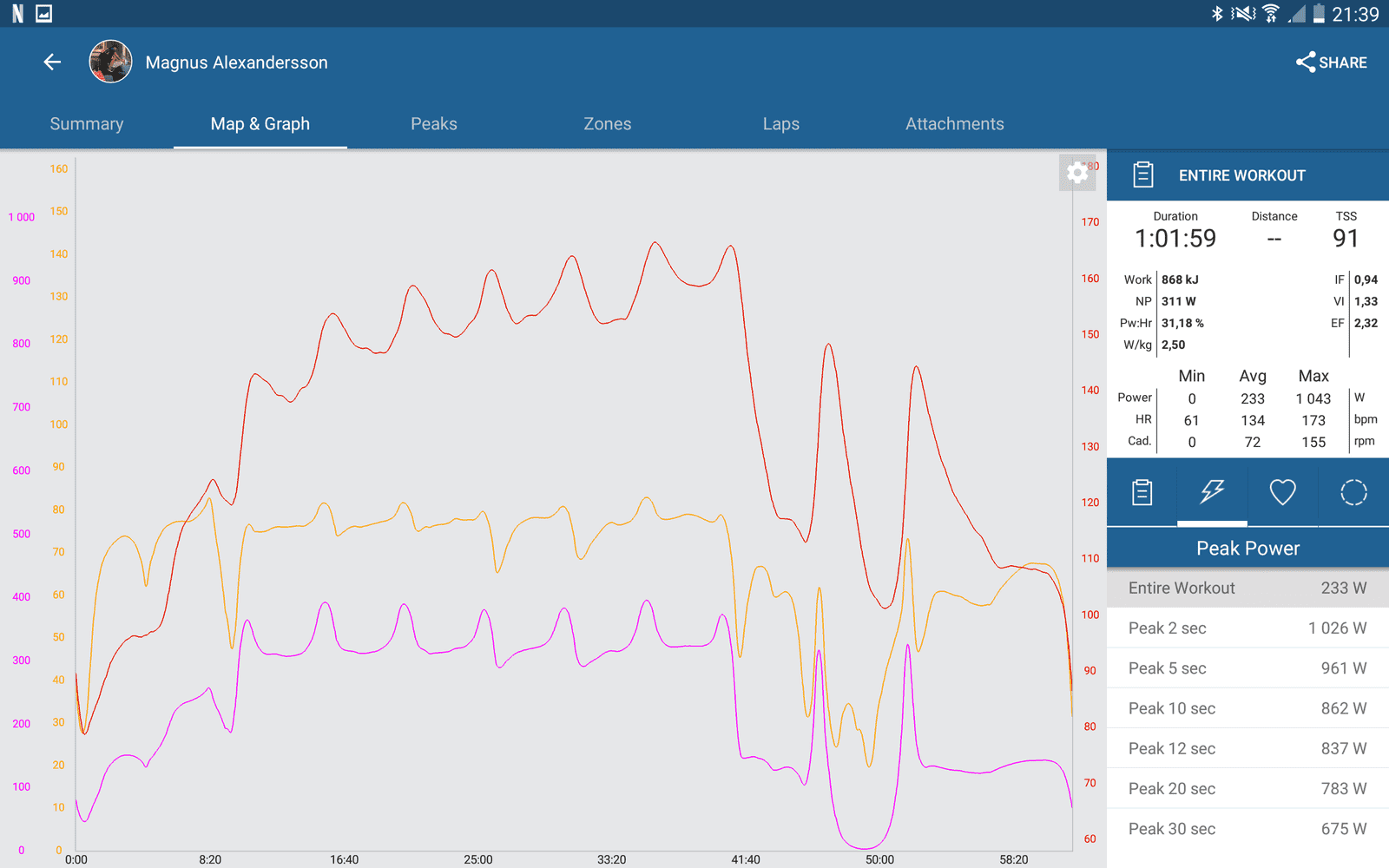

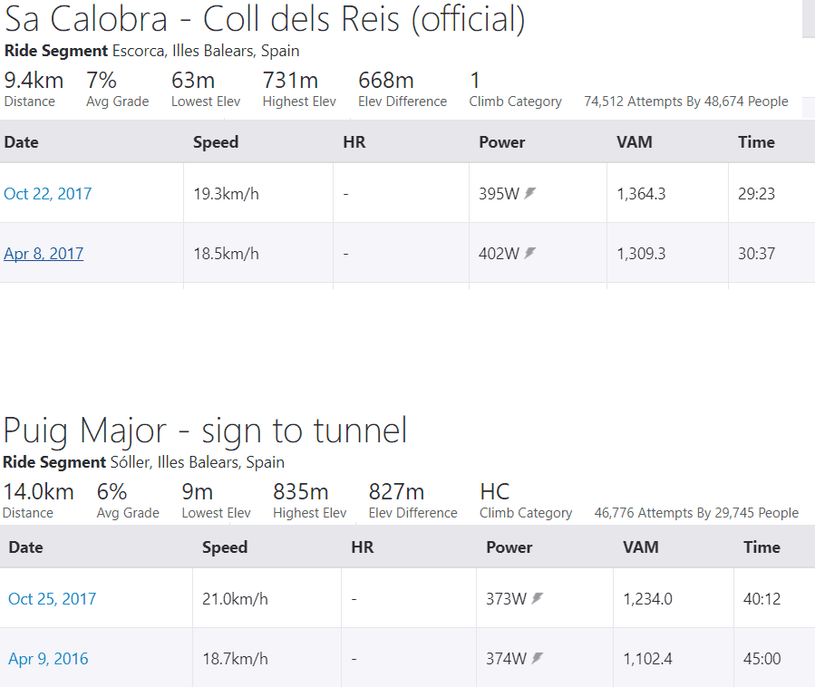

Egomassage från min senaste Mallorcaresa:
Cirka 88 resp 83kg i april vs oktober. Samma wattmätare. P2Max
