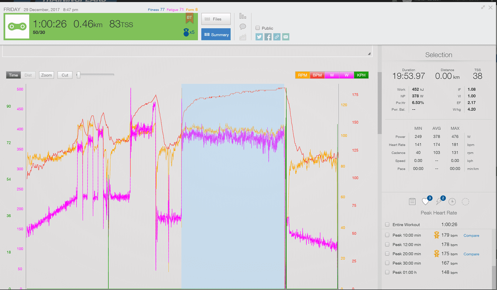

Eftersom jag inte kunde komma på något bra pass att köra idag blev det ett FTP-test. Körde 3x3x4min igår och 50/30 i onsdags så inte optimal uppladdning för FTP-test men ändå. Tankad med potatismos och julkorv. Blev förbättring med 4W jämfört med tidigare, nytt FTP 359W.
    174.9 KB · Besök: 79
