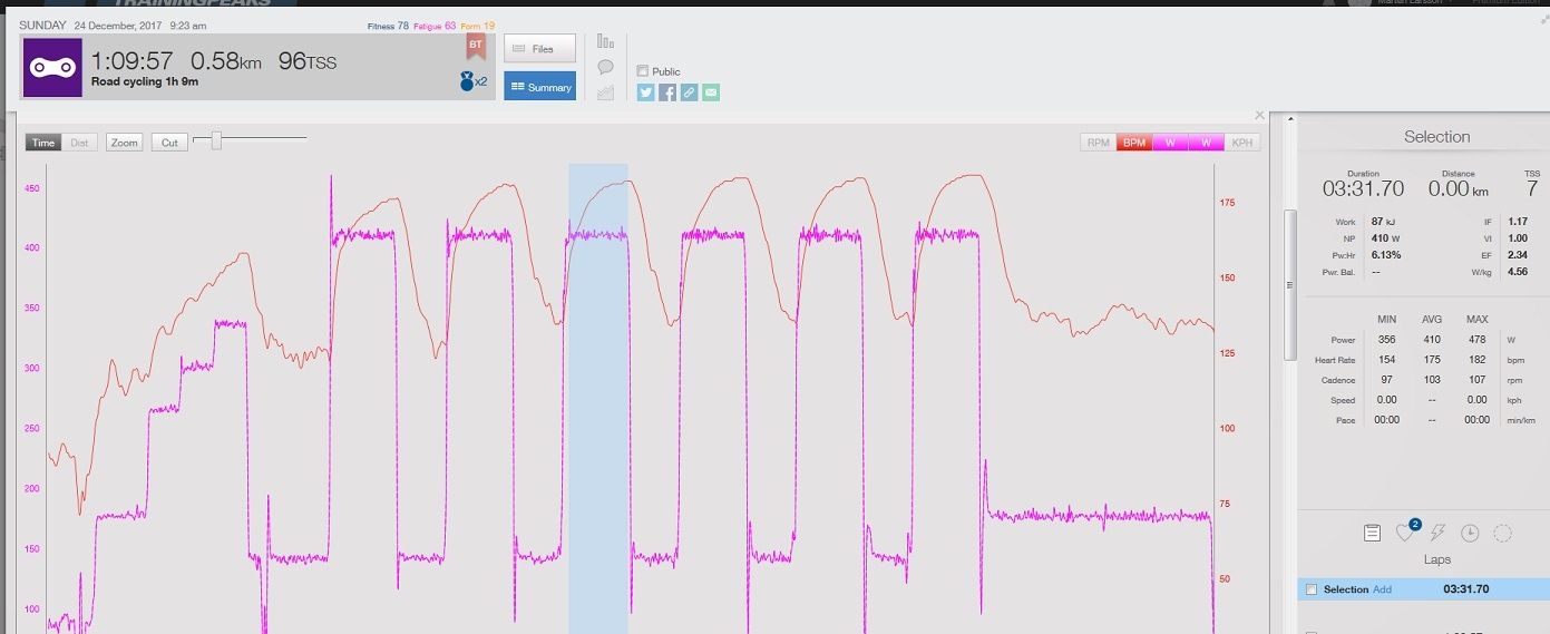

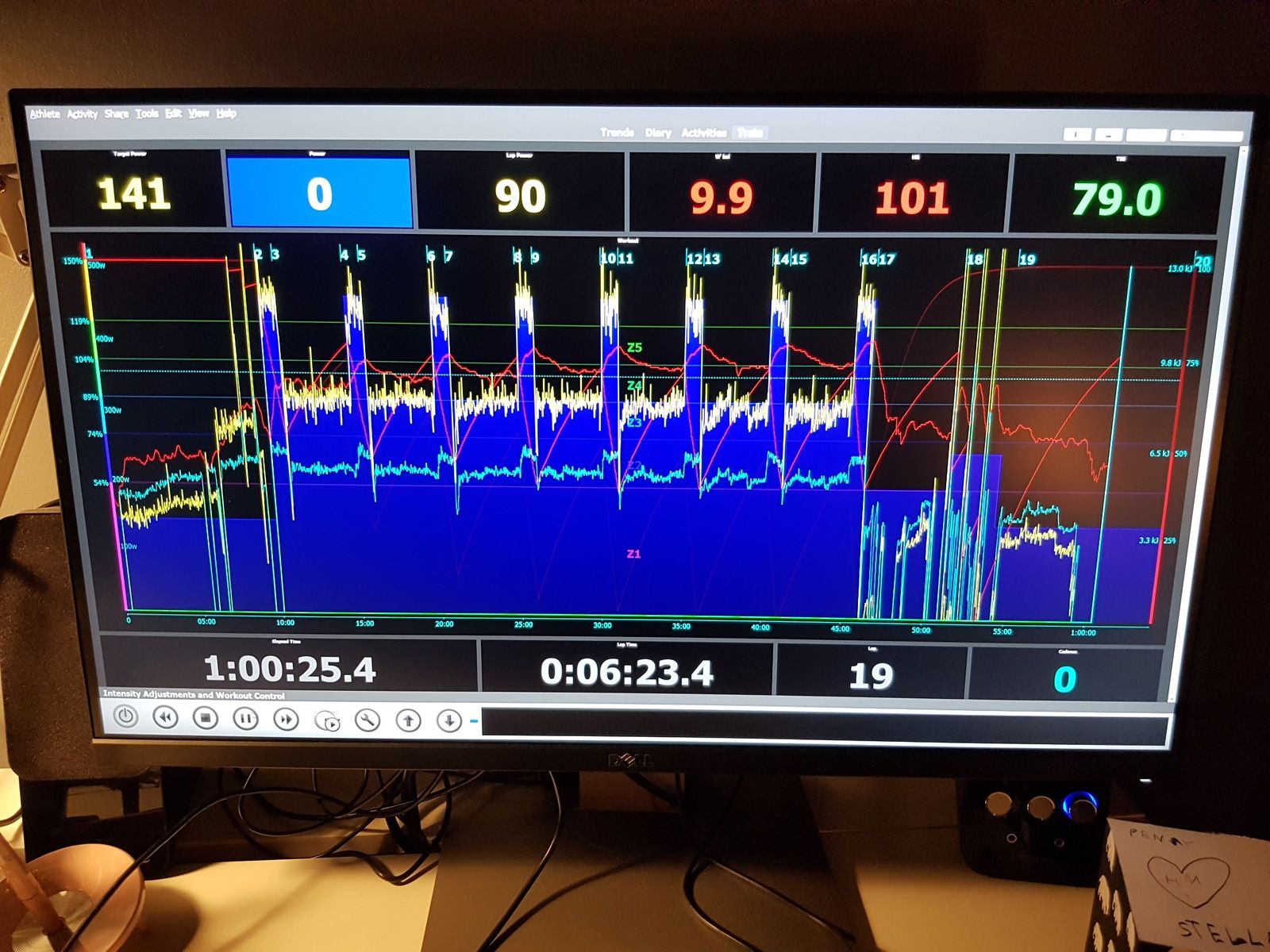

Efter en misärvecka med kassa ben och dålig ork är man nu på banan igen. Det hjälpte kanske inte att man körde några av intervallerna ute på CXen efter mörkrets infall på små isiga oupplysta landsvägar, 15 BPM stals av rädslan att bli nermejad av en timmerbil... Avslutade dock hyfsat i dagsljus med en 45 min på 315W med rätt många slag kvar till tröskel och ett par snäpp ner på borgskalan mot vad jag tyckt 315W över tid känts förut.

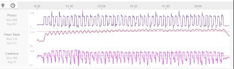

Idag var det dags för lite Vo2-max, 5x3/3 på 410W, så upp 10W sedan förra gången, skönt att vara på banan igen.

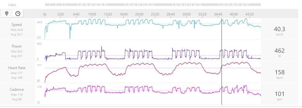

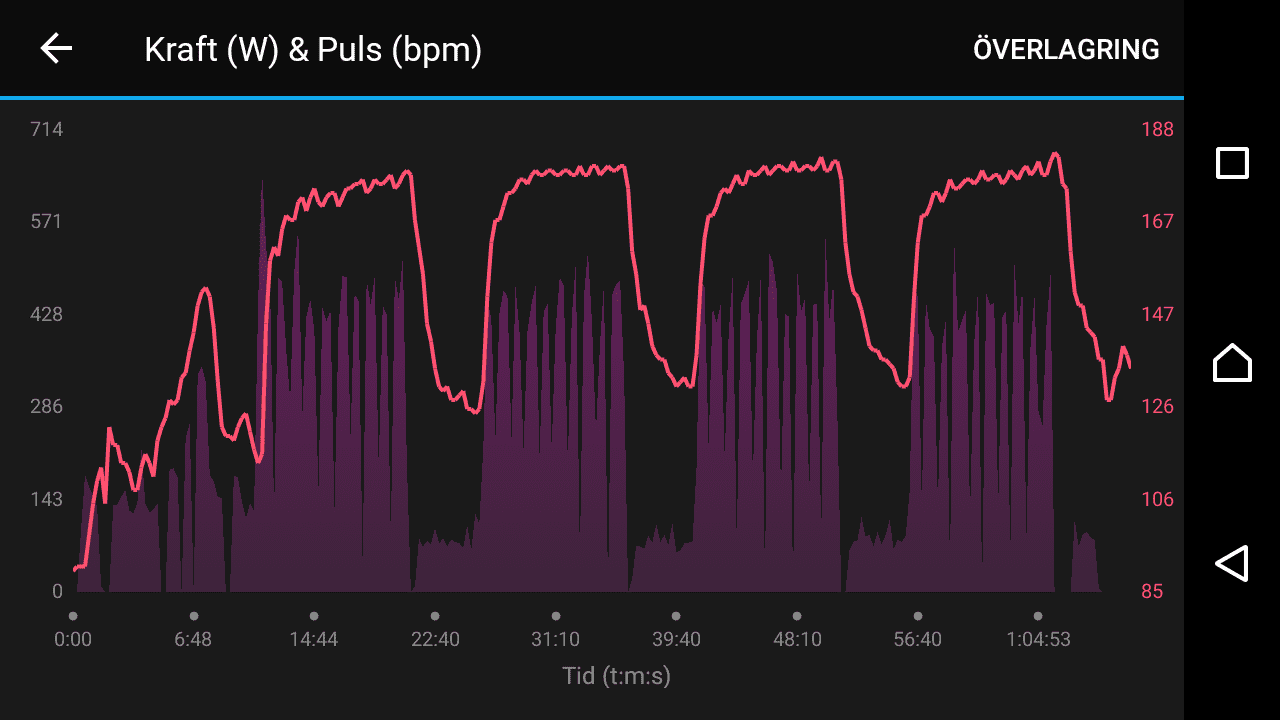

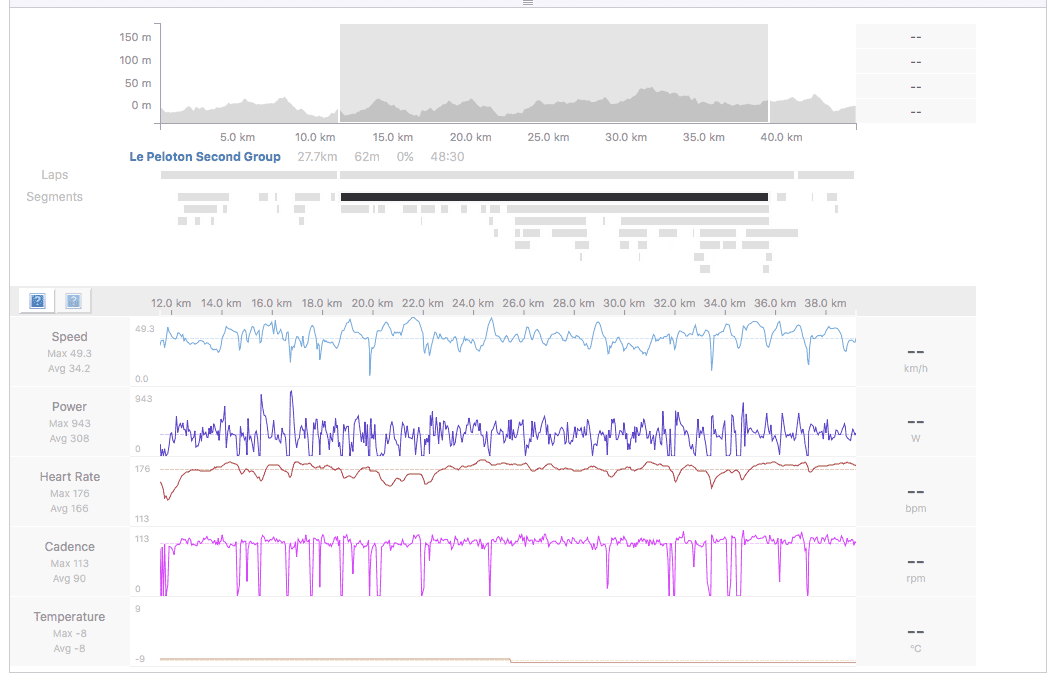

Coachen är väl extra glad för att få åka till GC och cykla i 22°, vindstilla och sol eftersom han gav mig tillåtelse att byta mitt inplanerade over/under mot en Le Peloton på CX idag. Kostade bara det dubbla i TSS med sina 308W/350NP på korta asfaltslopen. :D

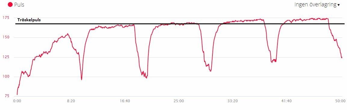

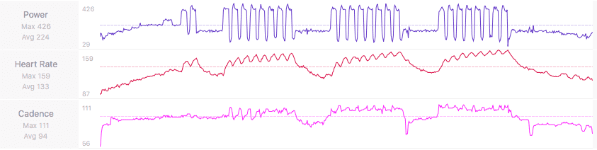

Kvällens Zwiftande slutade på 223w över 51 minuter. 42 minuter på tröskelpuls. Svag är man... Z1-Z3 är efter "loppet"

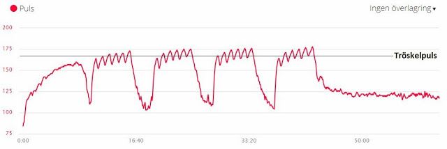

Det gick bra.
3x8min 40/20 385/150w 85kg.
Inte alls lika jobbigt som 4x4 på 115% tyckte jag.
Pulsen blev inte speciellt hög men det är väl bara att ignorera när man tränar med effekt har jag förstått, eller?
Är dessa intervaller bättre eftersom jag får ihop nästan 15min på 130% av FTP jämfört med 4x4 där det totalt blir 16min på 115%?

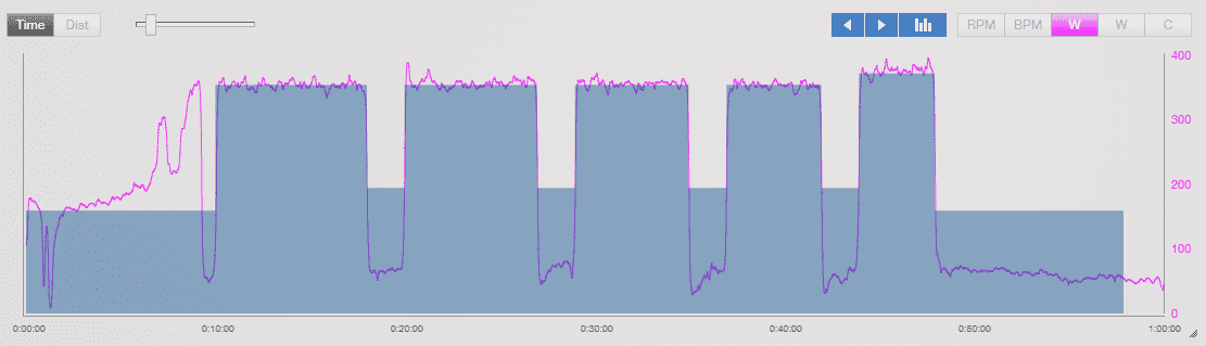

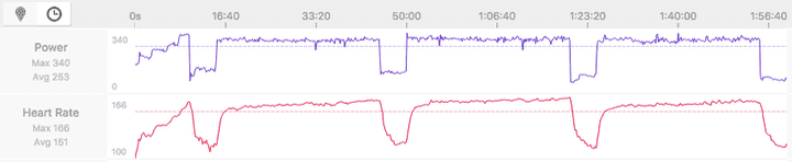

Körde 4x8 min på 281 watt i veckan. Börjar ha ringat in den nivå jag kommer köra tröskelintervallerna på nu närmaste tiden. Förhoppningsvis kommer pulsen på samma motstånd sjunka så pass att jag kan flytta upp motståndet allt eftersom.
Jag beskriver passet mer noga här: https://pulskurvan.blogspot.se/2018/01/4x8min-pa-280-watt-det-borjar-brannas.html
Min upplevelse av ca 10 veckors trainerträning med kontrollerade intervaller (ett av baspassen är 8x9min på låg Z4 ~85% av FTP) är att pulsen kan svänga upp/ner från pass till pass beroende på så sjukt många olika faktorer, som t.ex. ackumulerad träningsstress / för mycket kaffe / för lite sömn / stress på jobbet / bråkiga barn / kaloriunderskott etc.

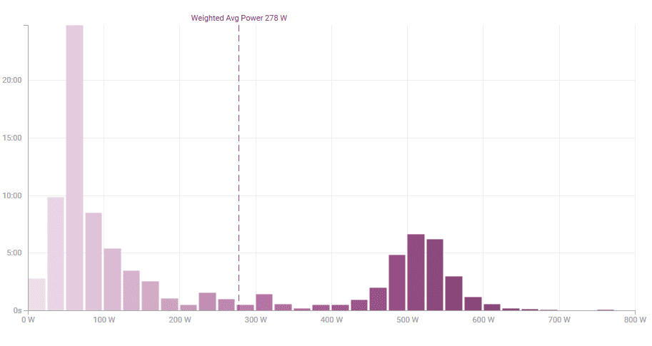

Igår bjöd TrainerRoad på 96x15 sekunder på 525 w.
Fick ihop 18 minuter över 500 w, och 25 minuter över 450 w.
20 minuter på ca 480w borde det bli då. FTP på över 450w?
Det hade varit något ?
Som jag skrev ovan är det är alltså 96 stycken femtonsekunders”bursts” på 525 w som sammanlagt/ackumulerat ger siffrorna ovan.
Bästa maxtjugan är för övrigt 371 w.

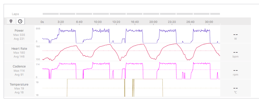

Hade en dålig dag på jobbet, och siktade på 300w+ i 3h, men börjde må ganska illa efter 1:50. Så slog av efter 2h. Trodde pulsen skulle drifta mer uppåt under så lång tid. Försöker igen nästa fredag.

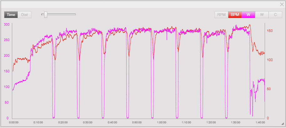

Har man en vänsterhand som man inte får använda så mycket är tre timmar distans i -10 inte aktuellt. Det blev 9x9 min på 270 W vilket jag hoppas är sweetspotish.
