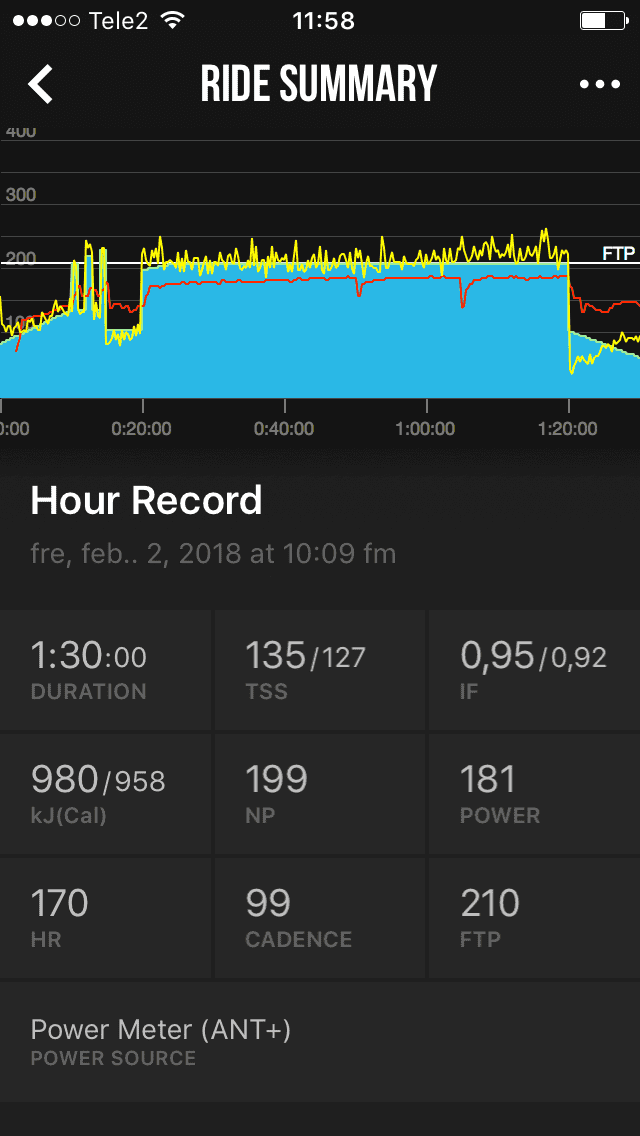

Det började oroväckande med en puls som låg över 180 (90%max) efter bara 5 minuter men jag litade på känslan i benen och körde på runt 210-215 W.
Första 15 min känns ok. Efter 30 min ligger pulsen nära 190 och jag har håll på båda sidor så tillåter mig en kort (under minuten) mental paus och masserar ut hållet lite.
Pulsen snabbt upp till 188-190 igen och nu är det fan kämpigt asså. Hållet återkommer och ger mig själv tillåtelse att återigen pausa kort innan sista 15 min.
Försöker öka sista 15 och det går de första 5 minutrarna att lyfta upp det 10-15 W men sen så måste jag backa tillbaka igen för att inte vägga.
Går i mål helt jävla tömd med snitt 216 W och snittpuls 185 (93%max).
Nöjd!

Fast om det ska bli rätt snitteffekt så får du slå av auto-pause på kadens ("Pedal to Play/Pause") i TrainerRoad så att även vilotiden kommer med i beräkningen.
konscious

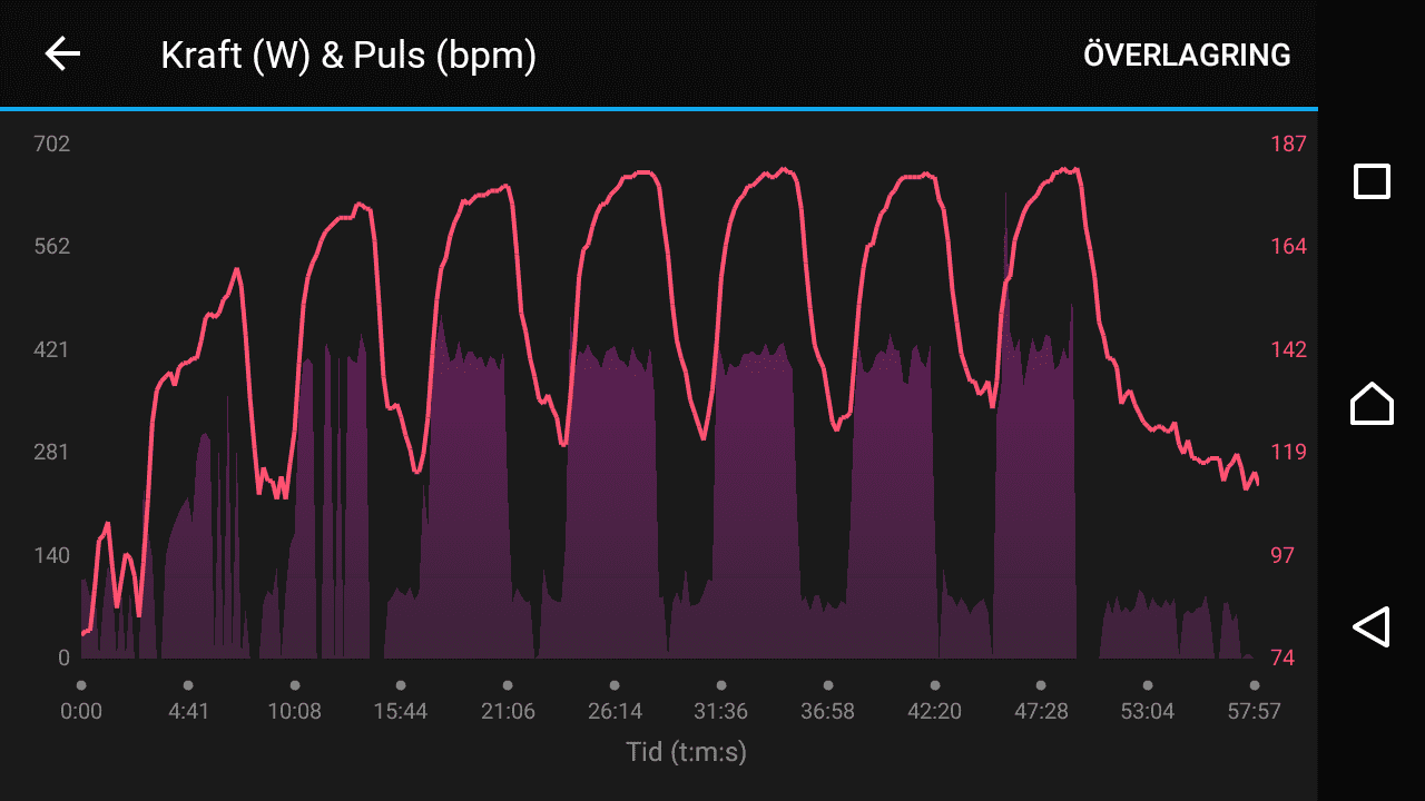

Dagens 6x4 min, vilan mellan var 3min.
Motståndet var ställt på 420w på alla intervaller utom sista som var 425w, tappade tydligen kontakten med Garmin datorn ett par gånger under första så där får ni tro på mitt ord att den var 420w ?
Blev rätt exakt 6.2w/kg detta..

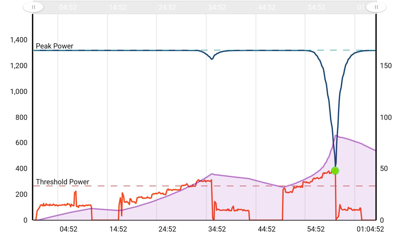

Har ni som gjort trapptestet fått svar från Trainerroad än? Blir FTP-test om 2v och då vill man ju gärna veta om man kan komma undan med några få minuters plåga med ett likvärdigt resultat.
Här måste jag slå ännu ett slag för Xert. Ett ramp-test av det slaget passar utmärkt för deras beräkningmodell. Då får man sina siffror direkt utan att behöva vänta på några uträkningar.

Oj. Inte dåligt. Kör du alltid sex stycken intervaller när du kör fyror?

Vidare på Xert-spåret kan jag bidra men en graf från förra våren när jag testade en klubbkamrat i labbet.
Laktattröskel följt av en vo2max-ramp. In med effektdatan i Xert och fick tröskeleffekten beräknad till nivån som motsvarade 3.9mmol laktat, snyggt!
