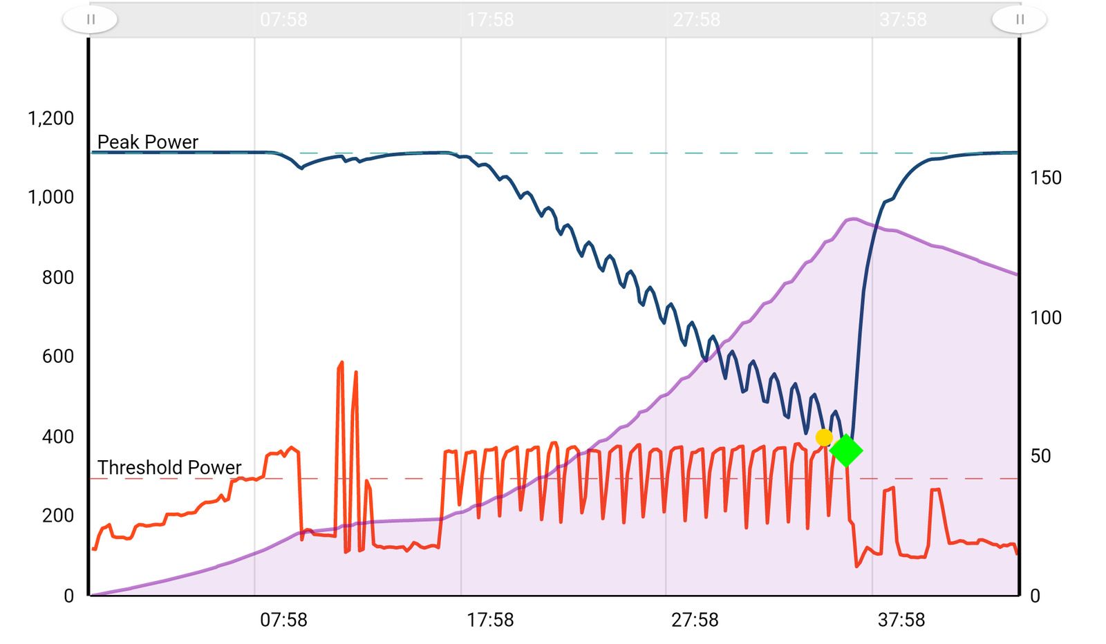

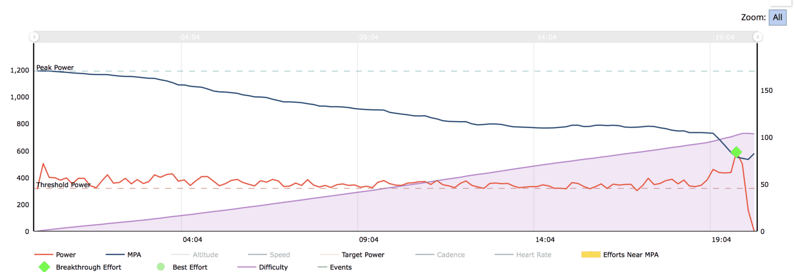

Graf från gårdagens Zwift TT med 339W i snitt i 20min innan benen tvärnöp och jag fick krampa mig fast vid hojen :-)
104 dagar kvar till Besidy MTB Trophy, får sikta på revansch efter förra årets DNF efter stage 1.

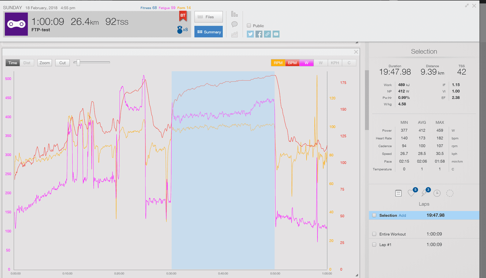

För en månad sen hade jag inte haft en chans att göra det här passet på den här effekten. Nu är det jobbigt men fullt görbart.
Screenshot-2018-2-15TrainingPeaks-Planyourtrainingtrackyourworkoutsandmeasureyourprogress.png

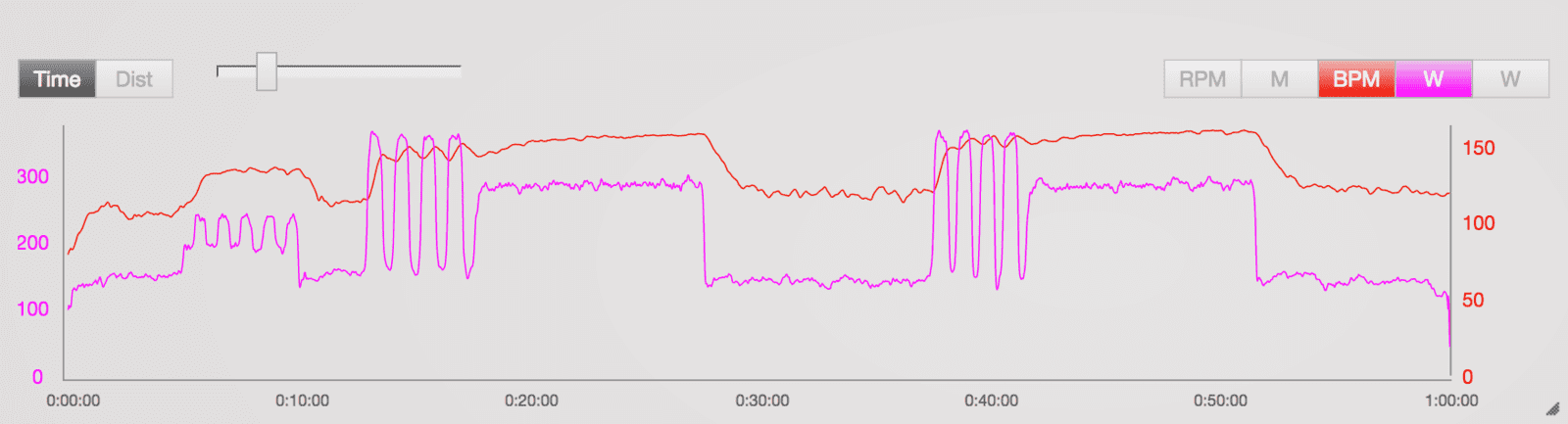

Två tiominutersintervaller med 285 W i snitt, som föregicks av 4x40/30 resp. 4x40/20 på 360/150 W.
Jag kör på Zwifts fyra veckors ftp-boost, tycker det funkar bra såhär långt efter knappt tre genomförda veckor.

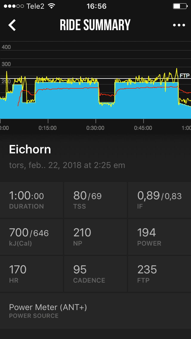

Efter en veckas lätt med seg förkylning var äntligen kroppen tillräckligt frisk för att orka annat än lugn 30 min pendling. Blev 3h Z2 (200W) på trainern medan resten av familjen kollade på något musikspektakel på TV. Rundade av med 3 min på 440W för att trampa ur samt kolla av formen lite, kändes bra. Vikten går neråt dessutom, lovar gott.
Visa dina Watt

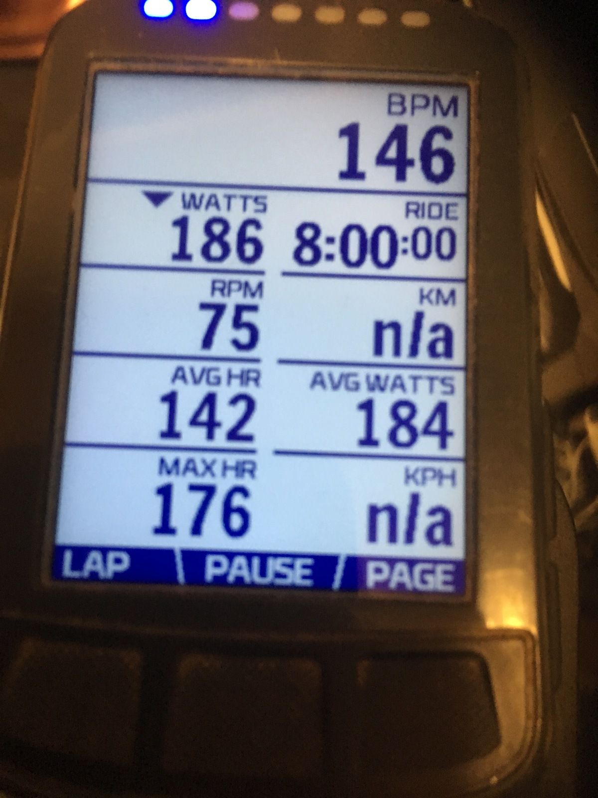

Vad kallar du 8h då?
Visa dina Watt
Cannondale jekyl 1000 sa:
utbrott sa:
bomauritz sa:
3 h trainer... det är dedikation det
Vansinne..? :D

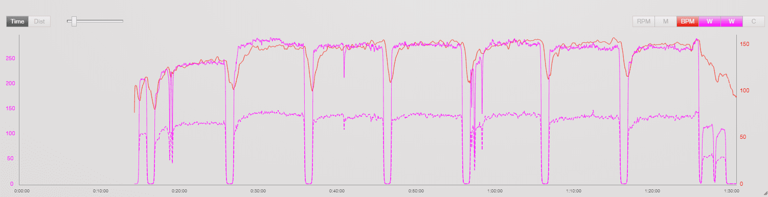

Försökte maxa idag på 20st 40/20. Runt 362 i snitt på 40s och 301 totalt för tjugan.
Siffrorna från en Monark LC6.
Faktiskt bästa 20min jag haft på den hojen så med ett jämnare tempo borde det, iaf i teorin, finnas lite till att hämta.

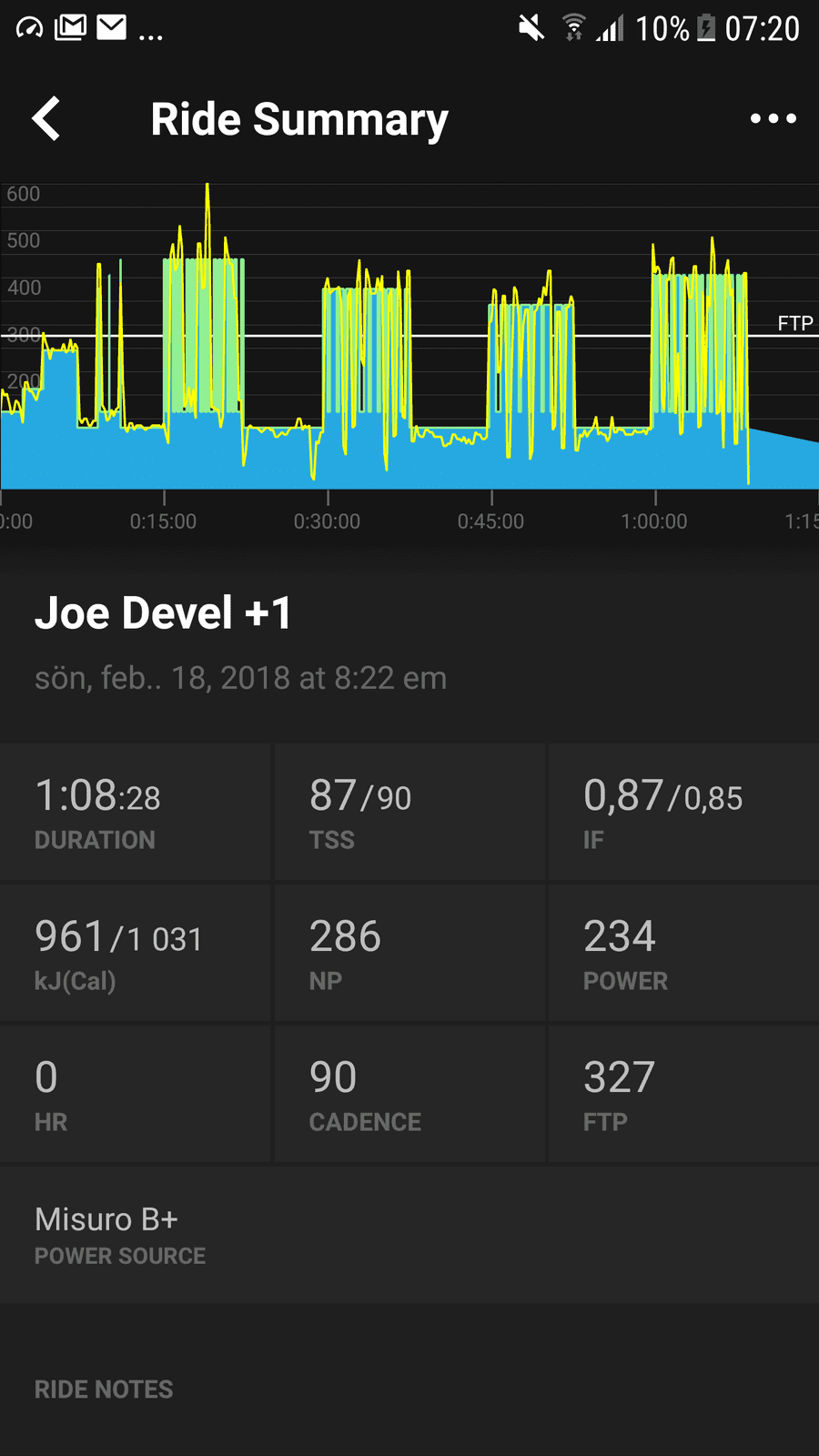

körde Joe Devel +1 igår. Då min trainer inte byter motstånd automatiskt är det alltid lite fipplande vid korta snabba intervaller. Glömer alltid bort hur jobbiga den här typen av pass är ?

22:e februari - 224 watt med 175 snittpuls
Fy fan va pepp man blir av utveckling!
    24.3 KB · Besök: 114
Visa dina Watt
Bra kört!
Jag har ett standardpass som jag fick tips om av coachen som jag brukar köra. Niominutare på låg tröskel eller sweetspot. I tisdags var första gången på flera månader som jag kunde känna att jag kunde ligga på de där ~270 W som jag brukar ligga på utan att braka iväg i puls. Denna gången kunde jag snitta 143 med tröskel på 158-160, i början av februari snittade jag nog 225 på samma pass med ungefär samma snittpuls efter att ha skadat handen och sen fått influensa.

Mer en lång återgång till den normala formen. Inte tillbaka men det är skönt att se att det rör på sig i rätt riktning. Har haft en känsla av sjunkande form sen november. Kör fortfarande fyrorna på 30 W under normalt, det fattas en hel del.
