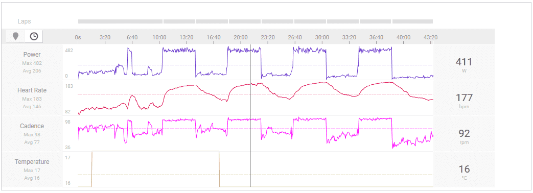

Vilovecka i TrainerRoad, men jag brukar slänga in ett hårdare pass på mitten.
Fyror med fyra minuters vila på 411, 410, 411, 411 w.
Quarq
78 kg

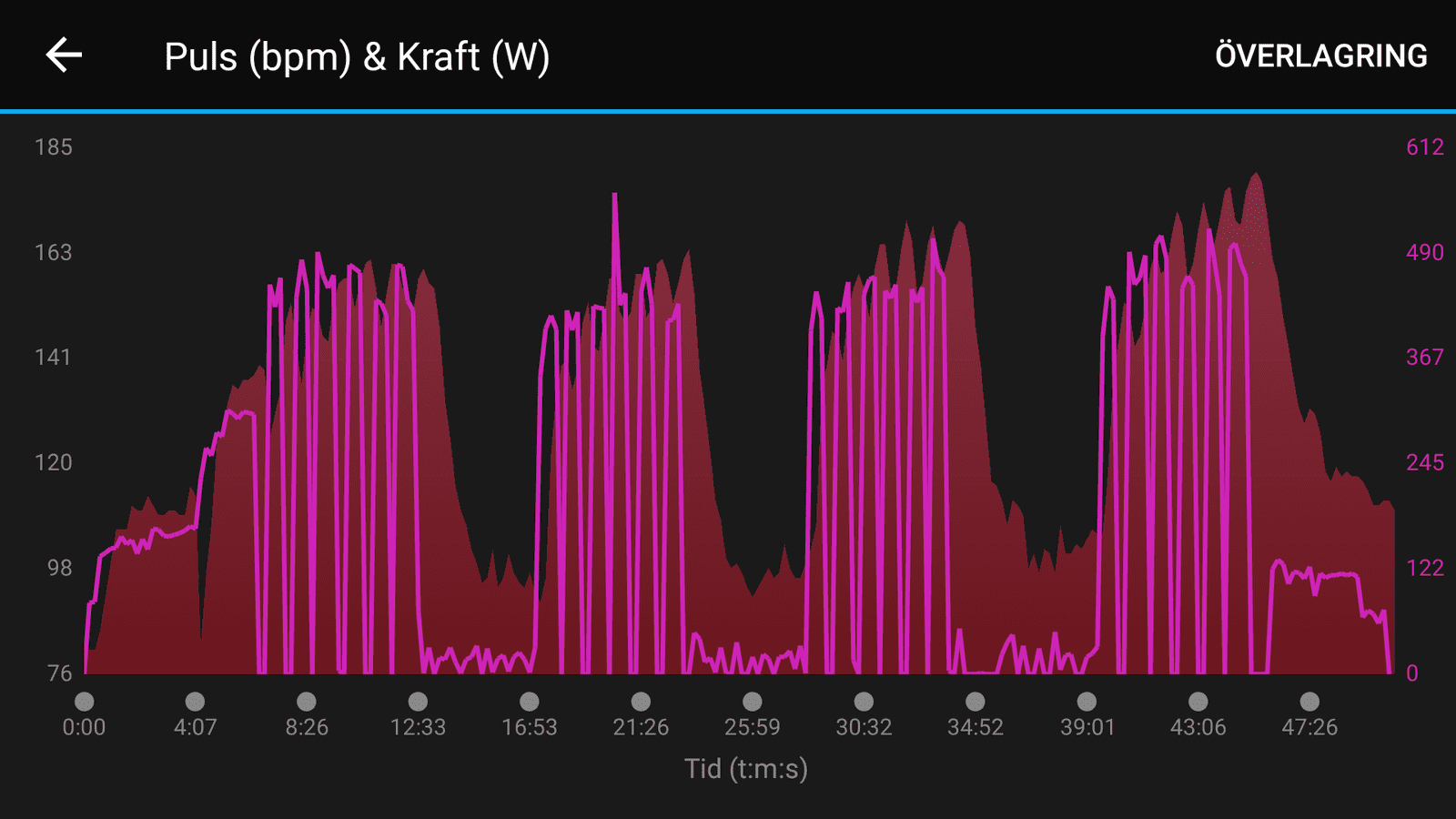

Vad säger ni förresten om att min slutpuls på dagens fyror ”bara” var 183? Dagens fyror upplevde jag också var en maxning. Tyder det på att det centrala systemet kunde leverera mer, men att musklerna tog slut? Dags för gym? Är medveten om alla pulsens felkällor, men ändå ganska stor skillnad, eller?
Det är inget konstigt att pulsen inte blir lika hög på fyrorna. Pulsen hinner helt enkelt inte upp. Blir samma för mej, enda skillnaden är att wattmätaren visar mindre.
Utvilad och glad kan 500W på 5 min nog gå om du drar så fina fyror med låg puls! Jag kan ibland räkna ca 5W/BPM på de sista pulsslagen.
Angående just puls så är den för mig extremt kopplad till dagsformen. Nosade på tröskelpuls halva gårdagens sweetspotpass pga sjukt sliten.
Nej, det är klart, men fick för mig att skillnaden var väl stor. Har även vänner som tjatar på mig att jag ska börja gymma, så jag tänkte att dom kanske har rätt :)

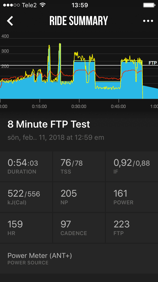

Perfekt disponerat ?
Väl optimistiskt att tro att jag ökat 50 w över natten men hade så jävla fin känsla så la mig en bit över 300 w trots att ftp är 230 haha.
Idiot! Det höll inte hela vägen och jag brände ut mig helt inför andra omgången så sänkte istället mitt FTP till 223... haha

utbrott sa:
Fortsätt så. En dag kommer du att orka hela vägen.

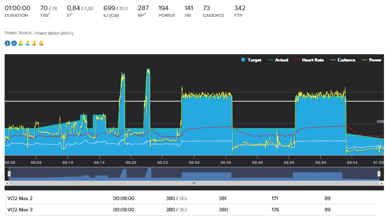

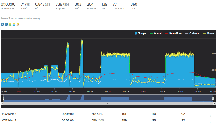

Under vintern 2016-2017 blev det inte mycket vettig cykling för mig. Framför allt nov-dec-jan var dåliga, och jag tappade mycket. Det var jobbigt och tråkigt att börja om i februari, så inför denna vintern bestämde jag mig för att inte tappa något. Sen är det svårt att veta hur man ska träna för att behålla. Så det blev till att försöka öka istället.
Så från den förste november fram till idag har det blivit 76 hyggligt kvalitativa träningstimmar, fördelade över 70 stycken pass. Så det har blivit väldigt lite distans, och desto mer kort och hårt. Japp, precis tvärt emot vad man "ska" göra såhär års :)
Här är ingångsvärdet, TrainerRoads 2x8-minuterstest från 31/10. 380 W på båda åttorna, och 171 respektive 176 i snittpuls:
Sedan detta testet har jag ju såklart följt utvecklingen, dels genom tester som ovan, men även andra indikatorer som maxtjugor, fyror och annat. Men det var väl ändå idag som denna period skulle summeras. Våren börjar väl nu? :)
Så... 401 respektive 399 W, 170 respektive 175 i snittpuls
Så kom då den där efterlängtade fantasisiffran på 360 W. Tror jag att jag kan köra en timme p 360 W nu då? Med 250000 kr i prispengar, valfri cykel från valfri tillverkare samt fred på jorden i potten? NEJ! :D Men! av alla pass jag pressat mig igenom under vintern så är det minst 10 som jag "visste" att jag skulle få bryta, men som jag klarade. Allt sitter i huvudet :)
Alla siffror är från Quarq och vikten har varit 78-80 kg under hela perioden.

Fin utveckling! Visst är det sjukt att man kan bli så nöjd med lite siffror på en skärm... :D
Har du en hel timme inplanerad? Jag gråter nästan lite när jag tänker på hur vidrigt det skulle bli med en hel timme på de watt man "ska kunna orka" uträknat på vad man gjort i olika tester. :D
Visa dina Watt
eiskall sa:
Nu är jag buzz-kill men trainerroads beräkning av FTP från 2x8minuter är korkad.
En vältränad motionär grejar det testet på enbart vo2-kapacitet och pannben. Att räkna ut en nyttjandegrad med standardiserad -10%, blir, ja det säger självt. Det blir off. För några månader sedan tittade jag förbi aktivitus och mätte up 79ml/kg/min, i relativt dålig form även om värdet inte är så mycket högre i bra form. Stora skillnaden ligger dock i nyttjandegraden och den diffar med lätthet 60-70w vid FTP men bara några ml upp...
Med det sagt, bra jobbat! Fint utveckling! Jag skulle dock överväga ett annat test-"protokoll" för att estimera FTP framöver. Trainerroad kommer väl bygga dina pass på den nya estimerade tröskeln vilket i sin tur betyder att du kommer träna merparten av pass i helt fel zon...
Visa dina Watt
bomauritz sa:
Tack! Ja, visst är det sjukt? Utan något vettigt sätt att följa upp så hade man ju aldrig orkat detta. Tack för bra effektmätare :)
bomauritz sa:
En hel timme!? Jag säger som jag gör när folk frågar om jag ska cykla Vätternrundan; "Nej, så länge orkar jag inte cykla" ;)
Visa dina Watt
chrhar sa:
Nu är jag buzz-kill
Nej fan, det är helt lugnt :)
Jag tar siffrorna med en nypa salt och är mer ute efter att se en trend/riktning än exakt vad jag skulle kunna köra i en timme. Jag körde en tjuga på 371 W innan jul (vid ungefär denna tid visade 8-minuterstestet 351 W), så jag försöker hålla koll på de lite längre testen också. Numera så ligger ju 8-minuterstestet i alla trainingplans förutom "Endurance", så var det inte tidigare, väl?.
chrhar sa:
Tack!
Ja, om jag förstår det rätt så kommer både 20- och 8-minuterstestet att ersättas av ett ramptest inom kort, så det blir väl det nästa gång. Sen är det som du säger att 8-minuterstestet potentiellt skulle kunna ge värden som är helt off. Men i mitt fall så är detta alltså det fjärde 8-minuterstestet under en fyramånadersperiod, och har alltså kört mid volume på TR baserat på testvärdena under denna tid. Utan vare sig överträningssymptom, eller brutna pass. Så i mitt fall så har det funkat, även om det har varit tufft.
