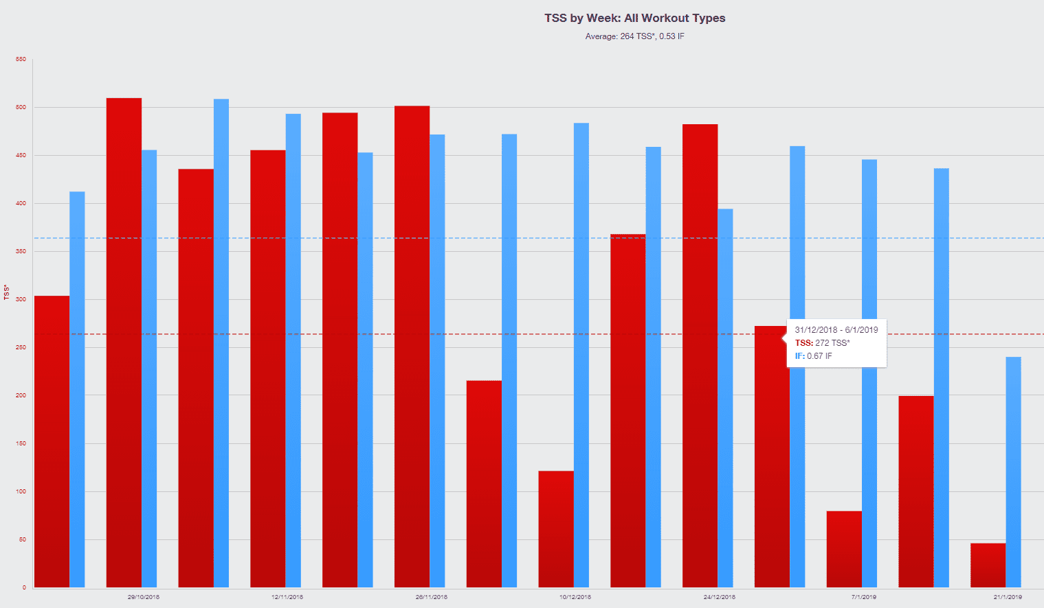

Jag har harvat på hela 2018 och ligger nu på ca 275, upplever att jag sliter mycket för lite resultat. 4 veckor borta så ligger jag garanterat på 220/230.

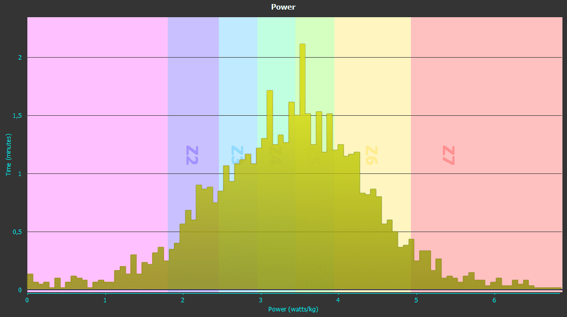

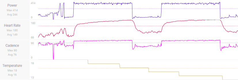

Mina ben kan ju dra åt helvete, för på trainern gör de ingen nytta iaf. Tänkte ikväll köra 4x8/4 min 30/30s ~140% FTP (~450/250W), men kollapsade efter tre åttor. Jaja, skyller på idiotdubbpendlingen och att jag legat förkyld i 6 veckor denna vinter. Tur att det fortfarande är ett tag kvar till säsong.

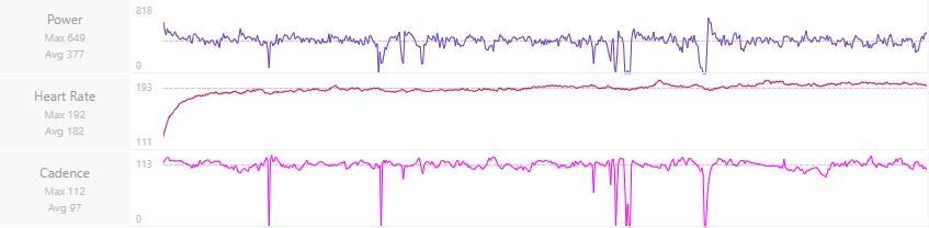

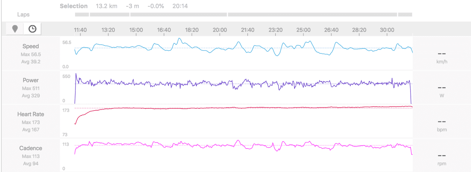

Förra årets bästa 20a ute (övre) och senaste 20an inne (nedre). Inte så stor skillnad i snitteffekt, trots lite frihjulande (ex. vändpunkt) när jag körde ute. Dessutom hade jag ca 8 minuter till att köra efter ute-20an :-)

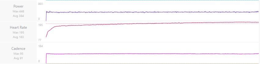

I brist på andra effektmässiga ljusglimtar för egen del, så lägger jag upp dagens pass, 2x20 på 360 W. Som faktiskt är ett PR, även om jag nog har kunnat köra det ett tag.
79 kg
Quarq

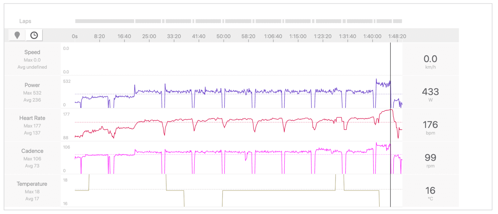

Själv letar jag mig fortfarande tillbaka och tyckte mig hittat formen i lördags. 8x9/1 i låg zon 4 vilket gav 72 min på 280W med puls under 150 BPM och sen direkt efter 5 min på 400W. Hade känts fantastiskt om man inte dagen efter dragit på sig feber. Sicket j*vla skämt alltså. Ingen kontinuitet denna vinter...

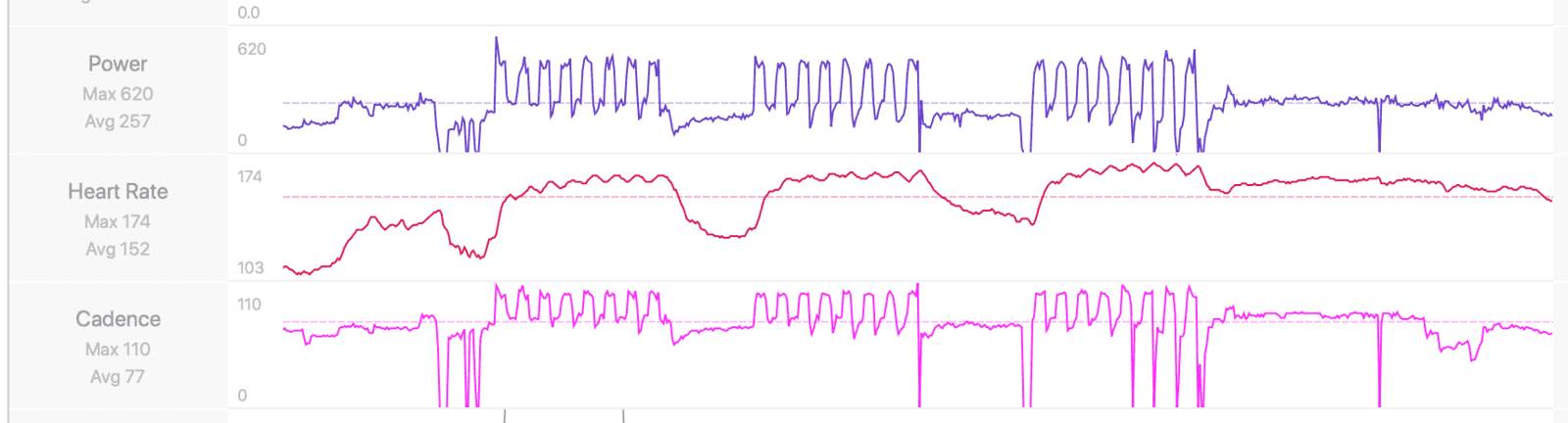

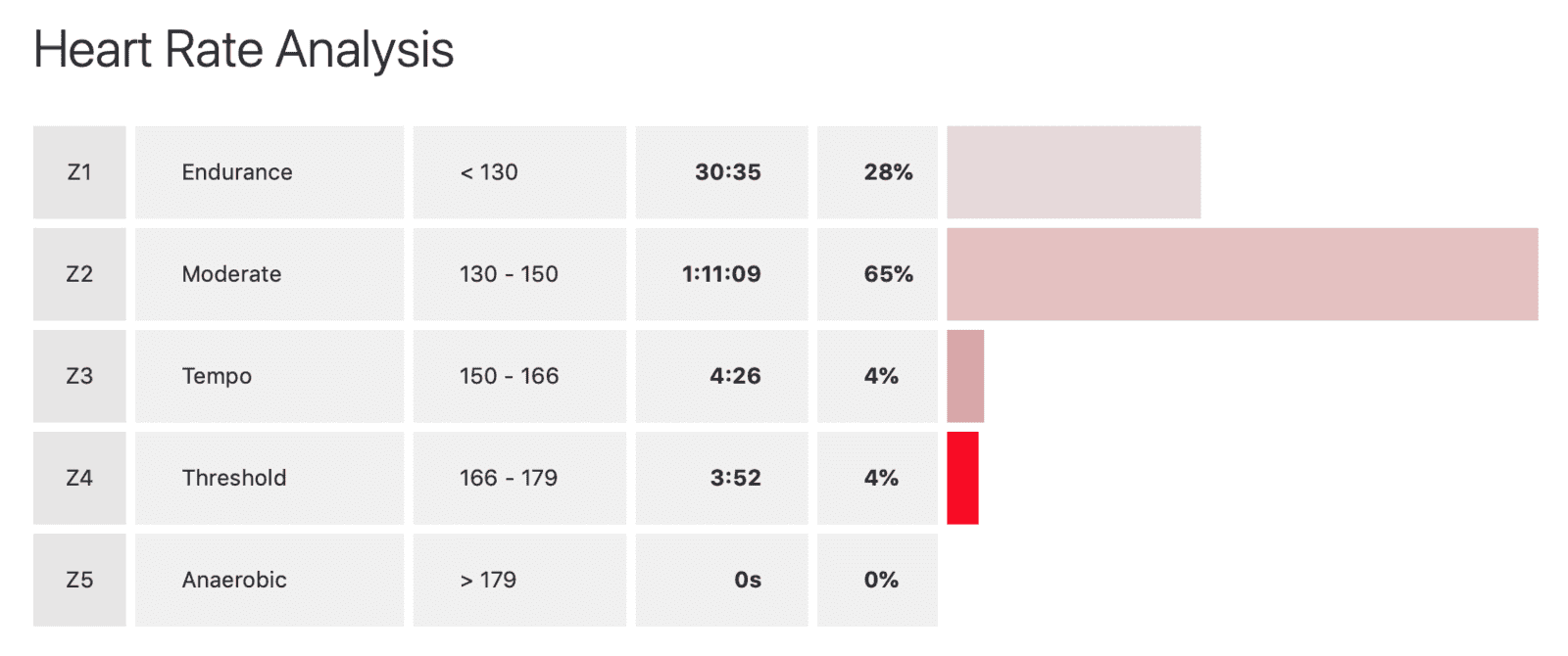

Omväg på pendlingen hem (ca 60 minuter) som var tänkt att ge lite sweetspotträning genom relativt långa naturliga intervaller. Zonerna ligger nog lite fel då de är baserade på inomhusresultat vilket ger mig problem med värmen. Blir ändå lite förvånad över hur pass hög andel av tiden jag råkar hamna i de högre zonerna, Under cykelturen loggade jag bara och tittade på värdena först efteråt.
