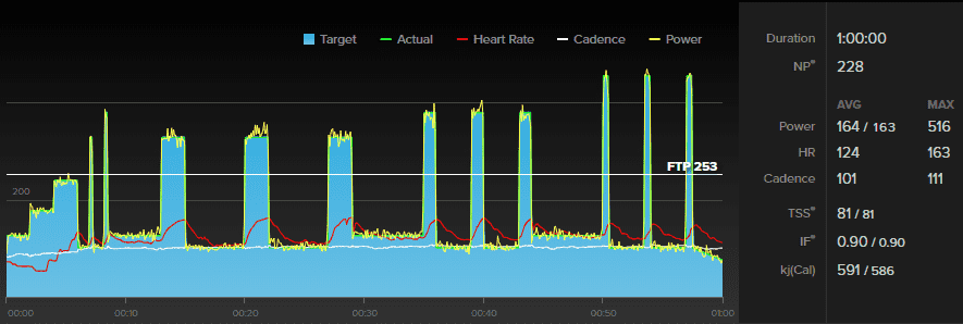

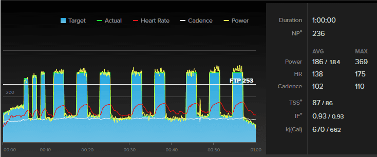

Körde några veckor FTP Builder i Swift. Det var väldig lama pass och gav ingen utdelning.
Skiftade över till TrainerRoad nu och då blev passen mer utmanande. Får se om det ger resultat, eller om man bara skall fortsätta mellanmjölka.
Bästa tipset jag sett hittills är att köra 2x20min sweetspot 3 gånger i veckan och öka med 2% varje vecka alternativt 4x10min på sweetspot och öka med 2% varje vecka.
Fan vad bra. Klarar lätt 300w på 2x20 nu. Om jag kör på enligt det där tipset så är jag uppe på 840w om ett år?
Finns naturligtvis en fysiologisk gräns som du säkerligen uppnår innan dess. Ge det 12 veckor så bör du ha ökat på bra. Klarar du dina 300W lätt så bör du nog ändå öka tills det inte är lätt iaf.

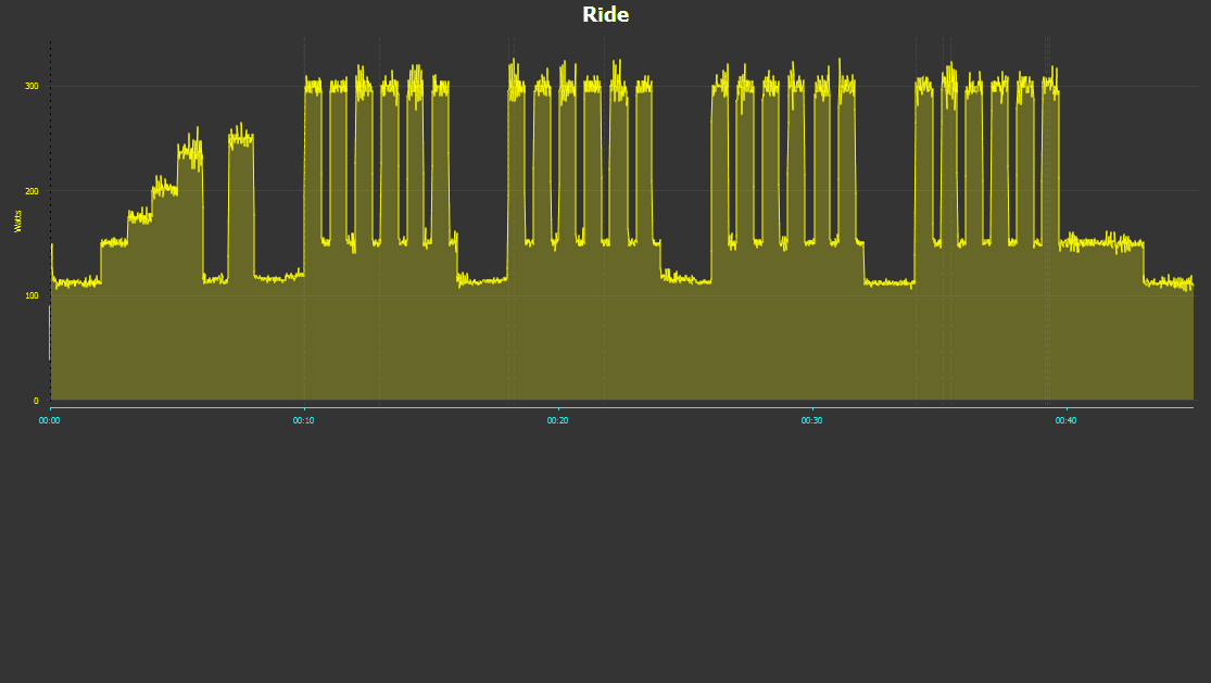

Här kommer ytterligare lite average watt från en 44 årig motionär, 67kg "tung"...Hade bara tid för ett kort pass så jag tänkte att det då fick bli ett lite hårdare än vanligt. 10 x 1 min på 130% av ftp. Fick gräva djupt för att klara de tre sista...
    39.1 KB · Besök: 142
Visa dina Watt
Låter jobbigt. Jag körde också på 130% idag, men det kändes inte så jobbigt så kanske lite misslyckat. Körde i ERG-mode vilket ju tyvärr gör att det tar lite tid att komma upp på rätt nivå och därför blev intervallen lite väl korta. Får väl förlänga med 5 sekunder eller så. Benen led iofs en del, men jag tyckte att pulsen kändes lite väl långt från max. IF 0.95.

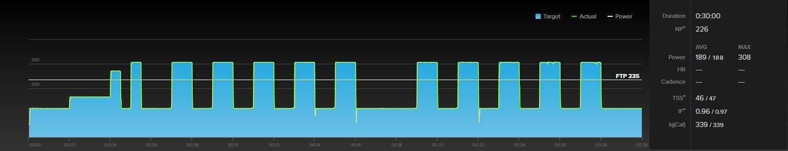

Det var till och med 30/15. Tanken var att pulsen skulle gå upp och sen stanna där. Läste in passet någonstans på nätet och det lät bra men kändes så där. Å andra sidan - om det gav vettig träningseffekt så gjordes det väldigt skonsamt. Blir nog sweetspot idag innan det blir en veckas juluppehåll
Visa dina Watt

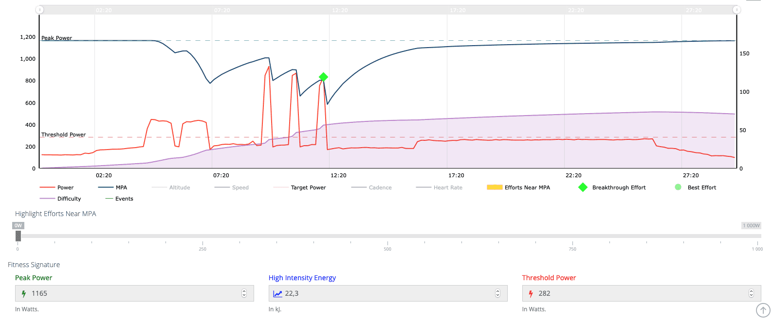

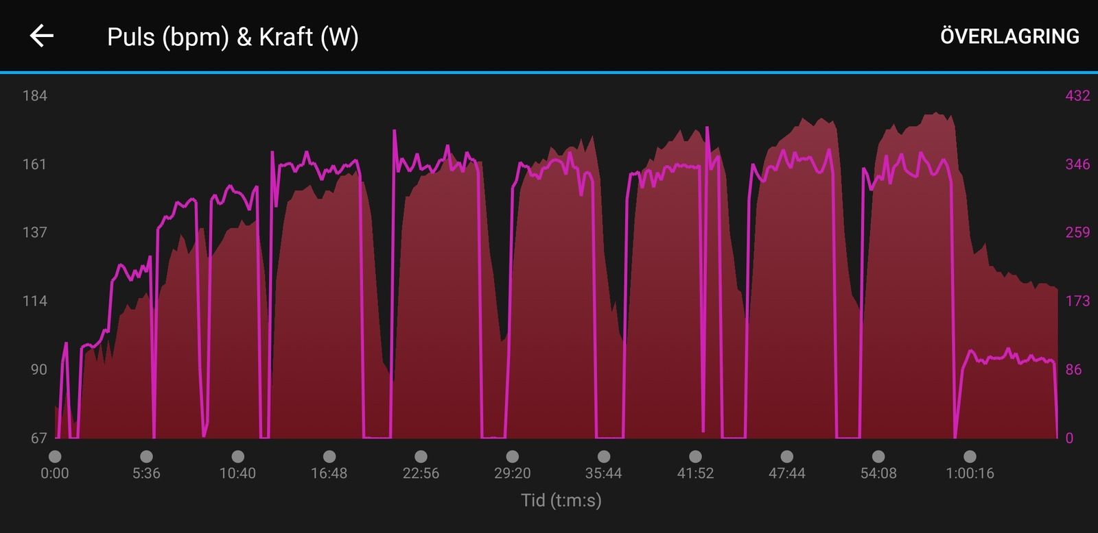

Comeback #1337 efter tjock hals. Firade med 5x8 min på 230W, så 92% av nuvarande FTP (250W). Kändes väl precis som det borde, inte speciellt jobbigt men i slutet på sista intervallen började man känna sig lite trött i alla fall.
Får se om jag vågar mig på lite löpband imorgon så jag hinner med lite mer träning innan nästa sjukdom :D
Visa dina Watt

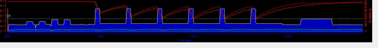

Morgonens kortis på jobbets Wattbike:
Siffrorna börjar långsamt krypa uppåt igen efter en peak FTP på 300W tidigt i våras som sen nöttes ner till ~265 genom idogt långdistansmalande :)

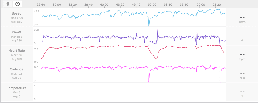

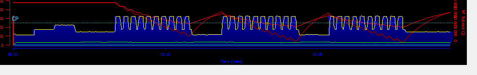

Årets sista pendling med långa intervaller på sweetspot - 22 min @ 295 W & 13 min @ 302 W, 2 min vila mellan. Rullar snart hem, sen är det storhelg!
