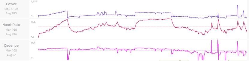

Ett givande upplägg jag provat är att börja med ett ramptest, som uppvärmning och för att få en känsla vad man bör klara.
Utifrån vad man klarade i rampen går man på en maxtjuga, med något sånär klart för sig vilken belastning man borde klara (bara att gut out här).
Avslutning med en eller två vändor wingate.
Tog råd av mig själv inför dagens drabbning och genomförde ett sådant här på test, ger lite liknande djup i det hela likt Sufferfests 4D-upplägg som diskuterades gissar jag.
Finns mycket att jobba på överlag, men nu har man åtminstone ett utgångsläge inför vintern. Den där fyrhundringen på en maxtjuga är ju en bit bort minst sagt, men någon gång kanske...

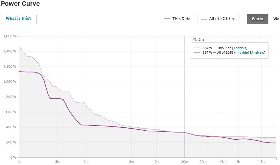

Peak på 430W+ i rampen, snitt 334W i 20min och wingaten toppade ut på dryga 1100W som hölls i åtminstone 5s innan kadensen började falla.

Trhuster sa:
Så ramp och 20 minuters test gav ganska lika slutresultat trots allt? 430/75=322w, 334/95=317w?
Ja precis, kändes ganska stabilt.
Loggade hela passet med en Garmin Edge 820, och den uppskattade min FTP till 324W baserat på hela passet, så jag antar att det är omkring 320W man ligger för stunden (får anse det trippelkontrollerat).

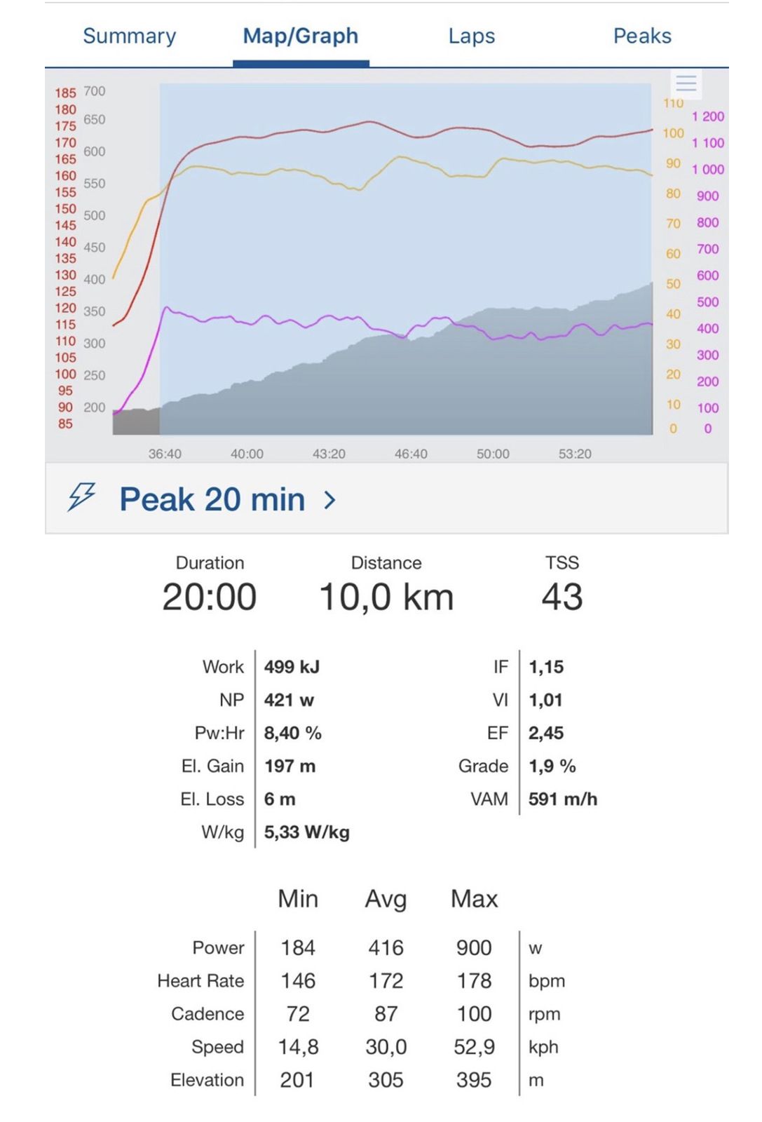

Gjorde om ramptestet på med bodybikeappen igår. Kom till 420 W men trampade inte riktigt färdigt den. Skulle då ge en FTP på 305 W, låter väl en aning högt.. Och 66 ml/kg*min sa den också, tror jag knappast. Men men
Och nästan 4 W/kg, skeptisk.

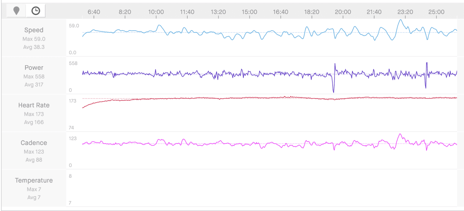

Så bjussar på en utomhustjuga från i torsdags med fjösig puls.
Vikt som tidigare runt 69 kg.
Nästan identiskt pulsmässigt med tjugan jag körde ute i söndags, som dock hade aningen lägre effekt..
71 kg

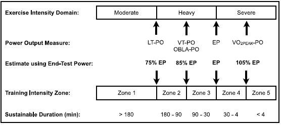

Wattbike verkar ju ta fram critical power (CP) för olika durationer baserat på testet medan man i artiklarna mäter end power (EP) och olika trösklar, så det blir inte direkt jämförbart. Både den här artikeln och orginalartikeln placerar EP någonstans mellan laktattröskeln och VO2-peak. För att räkna ut dessa krävs alltså någon formel baserad på empirisk data, antagligen så de gör på Wattbike. Med andra ord blir det nog inte bättre än att räkna t.ex att tröskeln är 95% av en max-tjuga. Allt beror på vilken data man har i grunden.
EP kan ju annars ses som ett intressant tal i sig att mäta, inte minst för att studera sin egen utveckling då det är starkt kopplat till tröskel och VO2. Man skulle också kunna sätta sina intensitetszoner efter % av EP istället för tröskel eller VO2.

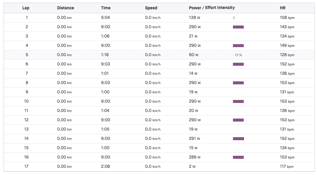

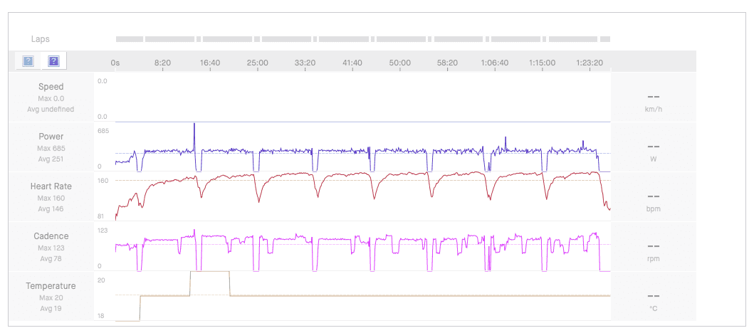

Cykelsäsongen 2019 var en djup svacka. Kom aldrig igång på riktigt efter en lång tids sjukdom vintern 2018/2019. Nu har jag tagit lärdom att inte frångå planen och köra för hårt (oc träna ner mig för mycket) även om benen känns bra. Igår körde jag mitt klassiska 8x9/1 sweetspot-pass på ~97% av FTP (uträknat från en maxtjuga för någon vecka sedan) med med 20 BPM kvar till tröskel (10W mer och 10 BPM mindre än förra veckan). Känns som att kroppen hittar tillbaka hyfsat fort, eller så gör jag om samma fel igen... :D
    14 KB · Besök: 128

Det ser ju ut att vara ett riktigt fredagsmyspass! Kör du någon app för att styra trainern eller är det intervaller på "frihand"?
Visa dina Watt
NLC sa:
bomauritz sa:
Kör cyklens wattmätare och en gammal direktdriven dumtrainer, så alla intervaller kör jag på frihand. Nu när jag är så pass otränad och benen inte riktigt är vana att tugga på så här så lattjar jag lite med kadensen för att inte slockna helt, men ligger kring 90 allt som oftast.
