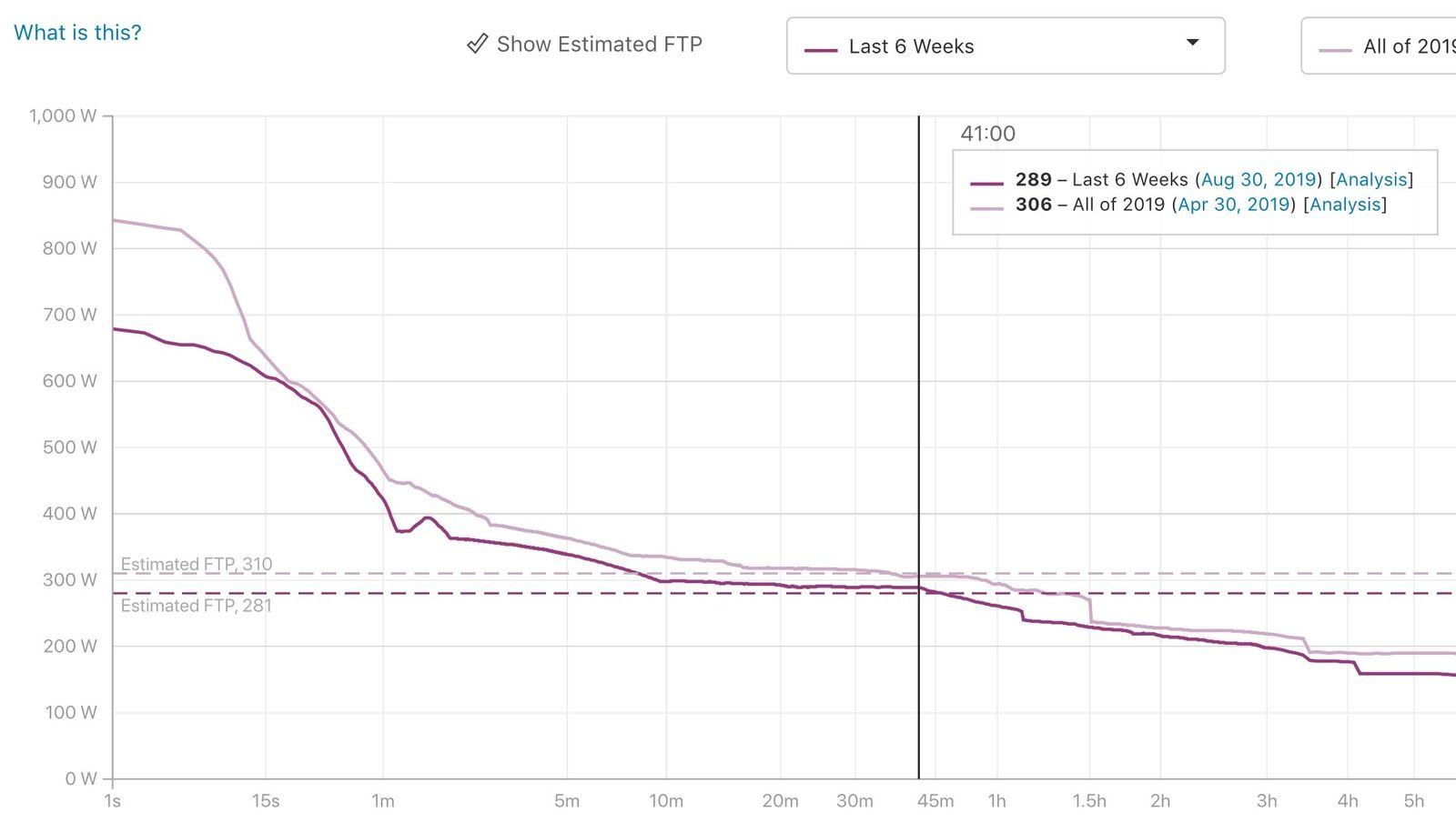

En jämförelse 4 månader och ett underbensbrott senare
2019-04-30 - 306 W på 41 minuter
2019-08-30 - 289 W på 41 minuter
Så ser man det positivt har jag konditionsmässigt mindre än 10% kvar till var jag var innan olyckan. Ser man det negativt kanske jag utan avbrottet hade kunnat öka...

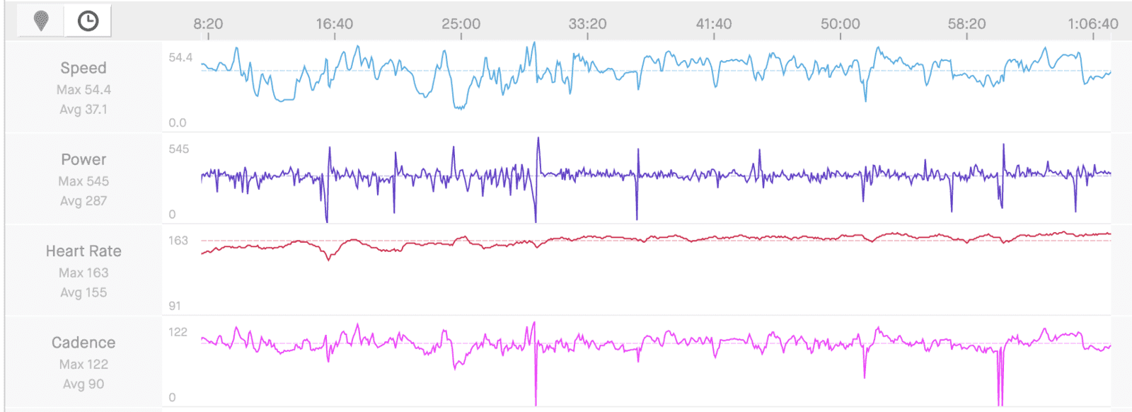

Fick till en "hel" timma ute igår
Verkar som att Stravas FTP gissning skulle kunna vara hyggligt korrekt, men jag tror det finns lite mer att hämta med en jämnare effort och bättre utväxling (42x12 räckte inte hela vägen)

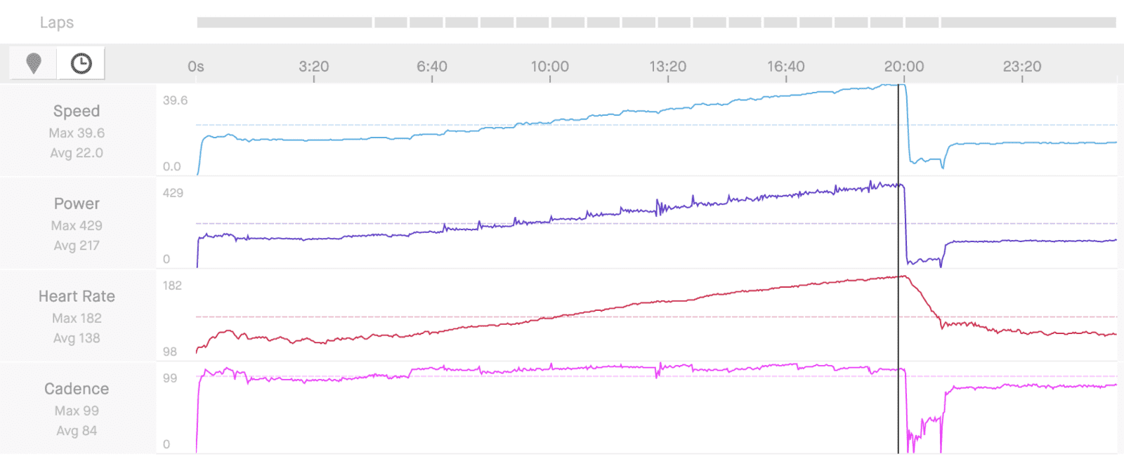

Gjorde ett ramptest på gymmet igår. Började på 75 W och höjde med 25 W varannan minut, eller var det 15 W. Trampade ca 20 min och stannade på 415 W. Tror jag schabblade bort resultatet och är osäker på om jag fick en FTP på 228 W eller 288 W. Vad är rimligt? Båda kanske? väger 76 kg. Kan snitta 30 km/h några mil på racer. Får nog göra om det iaf.
Är ett sånt här test vettigt överhuvudtaget?
