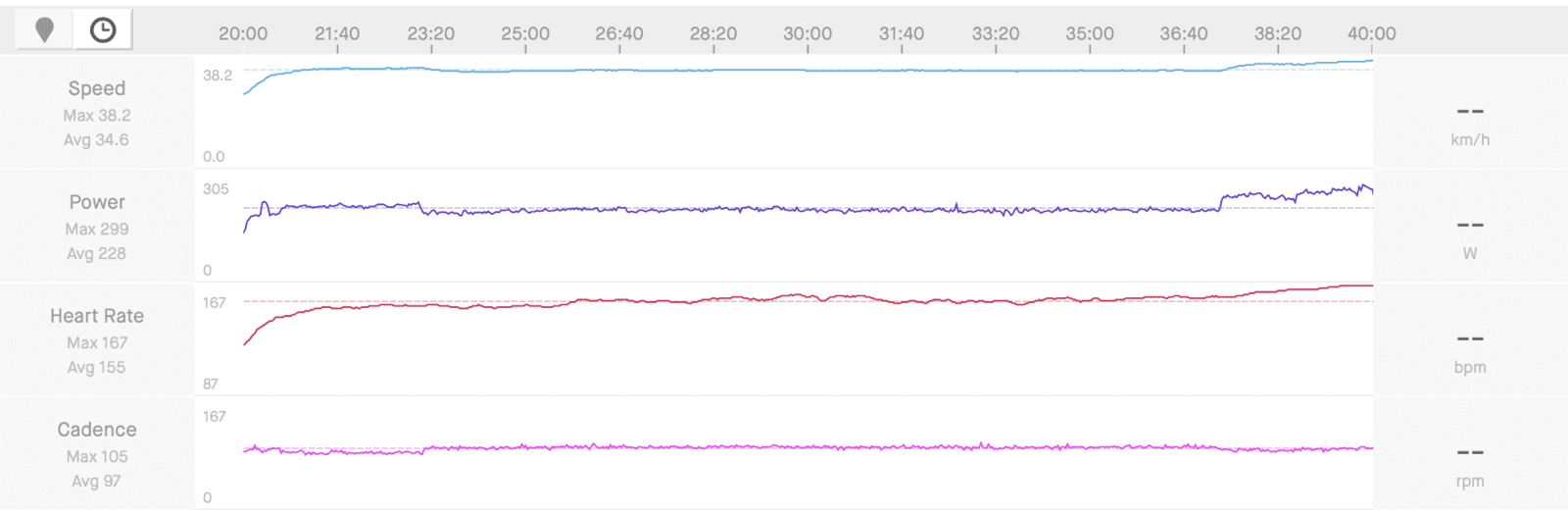

Körde min första maxtjuga med effekt förra veckan, dock på trainer, men jag har ju kört med puls alltid innan så det här känns ändå som ett steg uppåt. Kanske att man har råd med en cykelmonterad effektmätare nån gång också...
Eftersom jag är snål och bekväm har jag inte monterat trainerhjul på min egen cykel utan körde med frugans hjul och hennes kassett funkar dåligt till mig. Med min kadens (95-100) hittade jag ingen bra växel att ligga på utan det var antingen 215 eller 260W och jag hade nog velat ligga runt 235-240 för att kunna köra jämnt hela tjugan. Men det var första försöket. Nu tränar jag med det här resultatet ett tag så kanske 260 är vad jag fixar nästa gång det är dags!

Bra kämpat, den första är alltid svårpacead! =) Vad har du för trainer?
En idé hade varit att även köra ett ramp-/step-test för att bringa evidens för dina resultat, utförs dessa med en smart trainer slipper du även kadensproblematiken.

Tack! Jag har en Tacx Flow Smart. Körde ett ramptest i Zwift också bara för att se och där fick jag en FTP på 257 W och det kändes lite tufft. Men vi får se, det blir fler test så småningom gissar jag.

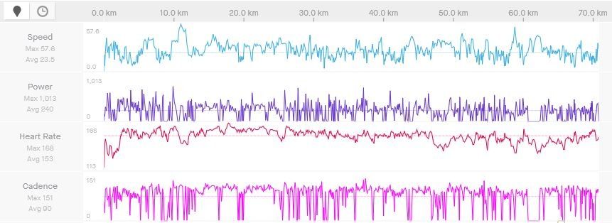

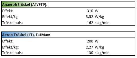

Inga som har värden på sin aeroba tröskeleffekt, dvs riktig uthållighet på 2,5 till 3 timmar.
Gjorde en mätning på klinik i våras, då fick jag beräknad aerob tröskel på 200W.
2mån efter detta gjorde jag mitt hittills bästa långlopp på MTB, fick då ett snitt av 240W över totalt 3tim. Snitteffekt vid 2tim var 262W, och det var efter denna tidpunkten som effekten sjönk relativt linjärt.
Som referens så har jag som bäst hållit mig över 200W i uppemot 4tim, även detta taget från långlopp. Och på en ordentlig långtur på 11tim+ dalade snittet ned mot 154W...
Sett till ovanstående så känns det som sifforna man får via Aktivitus tex är relativt användbara för att få veta sina trösklar. Om jag skulle gå ut på en distanstur med målet att hålla så jämnt kring 200W som möjligt så skulle det nog bli ett perfekt pass för ändamålet. Värdena från lopp inkluderar ju naturligt en hel del anaerob effekt och blir därmed högre i snitt.

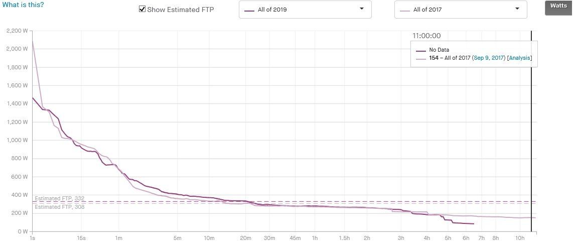

    45.5 KB · Besök: 90

konscious sa:
Du har definitivt en Anaerob tröskel över medel, frågan om du inte kan pressa din distanströskel (Aet, Lt1, Vt1 eller vad det nu kallas för) klart högre.
Exakt samma utlåtande jag fick av testledaren på Aktivitus. Med den ATn jag fick fram, ihop med en wingate på 1200W+ i peak och omkring 900W i snitt över 30s så fick jag rådet att fokusera på att jaga upp distanströskeln för att markant förbättra tider på långlopp.
"Problemet" är bara att jag har en förkärlek till hårda intervaller och styrketräning. Är långt ifrån en renodlad cyklist men jag försöker harva på med det lågintensiva också ?
Som konsekvens så har den anaeroba tröskeln enligt egna mätningar börjat närma sig 330W i dagsläget.
Aerobtröskel är svårare att mäta själv, så blir en koll på Aktivitus igen i vinter bara för skojs skull, för att se om man gör rätt överlag.

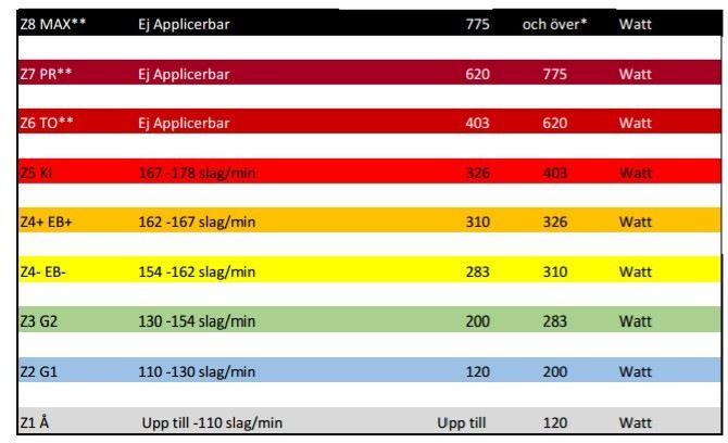

konscious sa:
Jag skulle satsa på en fin aerob bas och maxstyrka samt undvika puls <90% på intervallerna i grundträningen.
MAF testerna ser din AeT, bör ligga 30-40W under din AnT.
Tack för tipset, man lär sig nåt nytt varje dag.
Det där med MAF-test var något jag inte bekantat mig med, får kika på det.
Jag förstår att man under ett sådant test ska hålla pulsen så rak i Z3 som möjligt, och alltså låta intensiteten/hastigheten/effekten gradvis sjunka för att därmed se sin aeroba utveckling över tid.
Finns det generella riktlinjer för var i Z3 man bör lägga sig, lågt/mitten/högt?
Se urklipp nedan för en detaljerad bild över mina zoner som exempel, min Z3 sträcker sig pulsmässigt från 130 till 154, och uppskattade effekten 200-283W inom zonen.
En idé kan vara att tex utgå från 280W, köra sålänge man kan såtillvida pulsen ej stiger över 154, och om/när den gör det så sänker man gradvis för att ständigt hålla sig strax under Z4?
Några rekommendationer rent tidsmässigt hur långt ett sånt här test bör vara?
