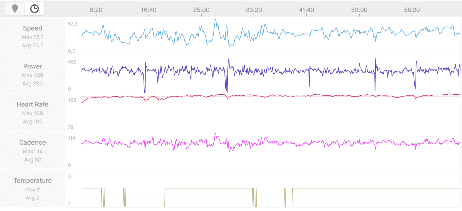

NLC
Visa dina Watt
Mycket snack och lite bilder nu ;-) Lyckades skrapa ihop 290 W (eller strax norr om 4 W/kg) under 60 minuter på morgonens pendling, får se imorgon om det var en bra eller dålig idé

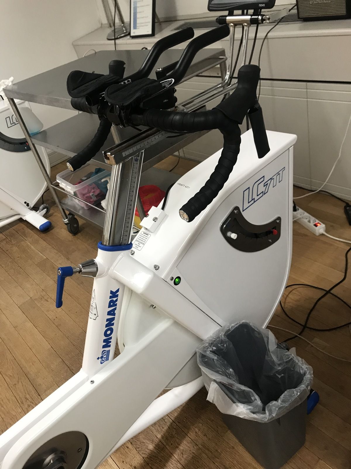

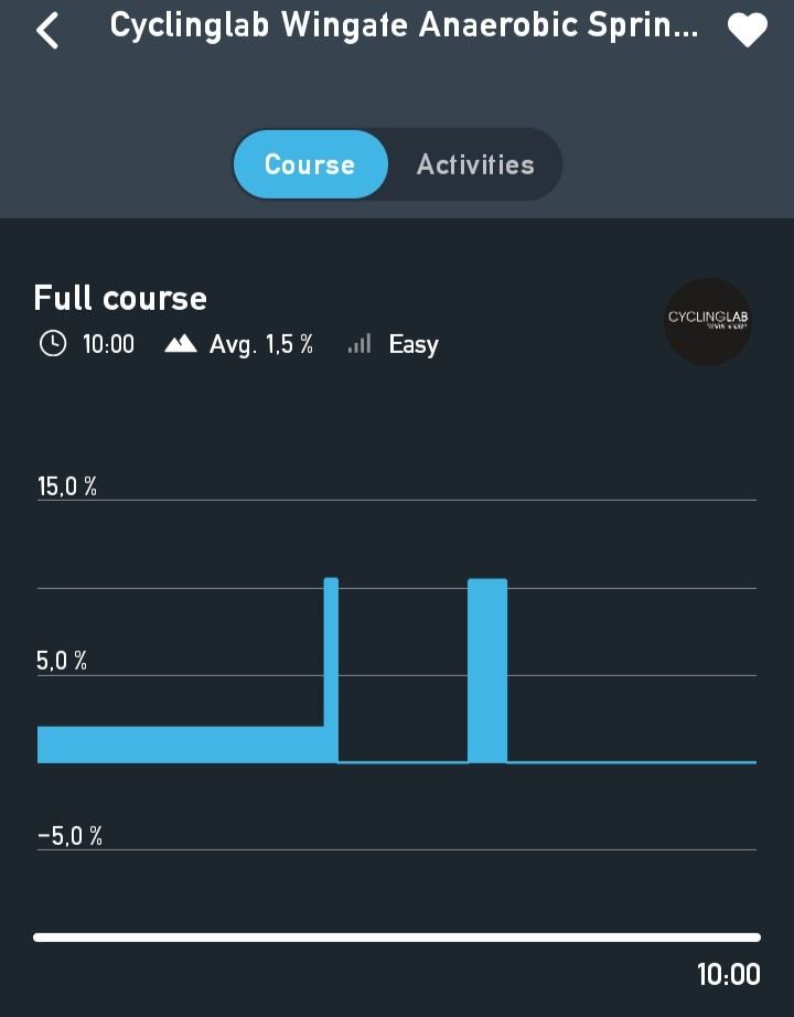

Olby
Visa dina Watt
Åter till tortyrkammaren i Haga
Efter fyra månader med träningsprogram från Aktivitus var det nu dags för återbesök med nya tester.
Mina förhoppningar var bättre snitt på wingatetestet och högre anaerob tröskel. Hade, i mina ögon, väldigt bra syreupptag senas 65,5 ml/Kg/min. Trodde att jag på min höjd skulle kunna putsa det lite.
Har varit tillbaka till träningen i 4 veckor efter ett tvåveckorsuppehåll pga sjukdom. Så jag hade alltid något att skylla på om framstegen uteblev. Senaste veckan har passen känts bra så detta är inget annat än ett svepskäl.

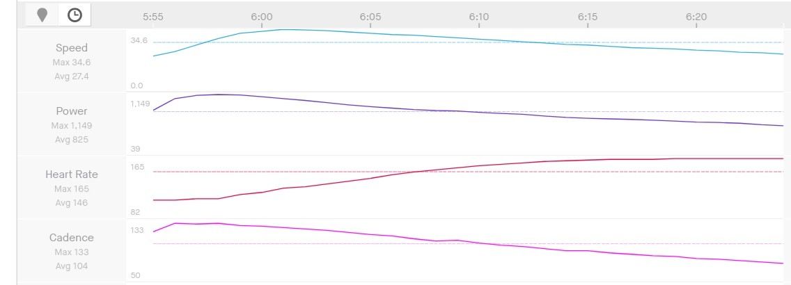

Hur gick de då?
Jag putsade min anaeroba tröskel och min snitteffekt på wingatetestet men ökade syreupptaget markant. Helt emot vad jag förväntat mig.
Resultatet, förra testet i parantes:
Syreupptag, VO2max 70,6 (65,5) ml/Kg/min 5168 (4729) ml/min
Anaerob tröskel 280(270)W LT 200(200)W
Wingate Max 973(962) W Avg 749(724)W

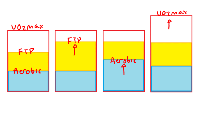

NLC
Visa dina Watt
Hur ser förklaringsmodellen ut för ett signifikant ökat syreupptag men (mer eller mindre) oförändrad laktattröskel?
Olby
Visa dina Watt
NLC sa:
Har dålig nyttjandegrad, bra central kapacitet men dålig lokal kapacitet.
Sen hade jag lägre laktatkoncentration givet effekt än vid förra testet. Men det började tillta ungefär vid samma effekt (ca +10W).

Olby
Visa dina Watt
Lingon sa:
Masken läckte lite vid utandning? ;)
Maskinen mäter väl utandningsvolymen och koldioxidhalten för att sedan jämföra med kalibreringsvärdet från luften man tar innan man startar. Läcker masken får man väl lägre värden på syreupptaget.

ancientacid sa:
Snubblade över ett wingate-test i Tacx egna app som fick lov att provköras.
Var förvånansvärt likt ett "riktigt" test på en monark.
Skapat av Cyclinglabs.
Nice, den ska testas. Försöker skriva en egen som en andoidapp men det går segt då tiden och orken är knapp.
Visa dina Watt
Olby sa:
ancientacid sa:
Såhär ser det ut i all sin enkelhet, klart på 10min.
Själva testet görs på 10,5graders lutning. Man får dessutom en snabb 10s först för att få en försmak på om ens utväxling är rätt.
