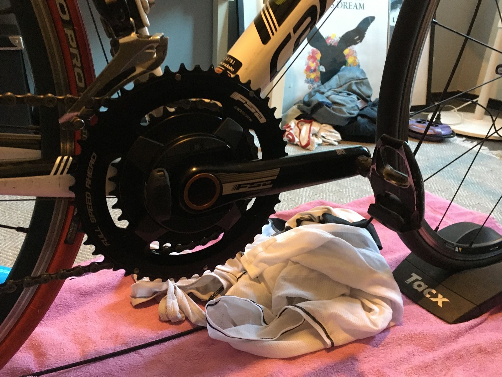

Det blev en FSA Powerbox för mig till slut. Synd jag inte kunde vara smart och vänta till Black friday bara så kunde jag sparar 800:-.... men men.
Har lallat runt i skogen på skoj nån dag i veckan sista 2 åren så började med ett ramptest igår för att få ett hum om mina zoner inför kompiskampens max 20-minutare.. sista dagen idag för att få in ett resultat för november :)
236 watt FTP (3,5w/kg) sa det och pulsen slutade på 199 bpm. Hade väl 260 som mest förut så ingen katastrof alls!
Superpeppad på vinterträning nu!
    301.5 KB · Besök: 306

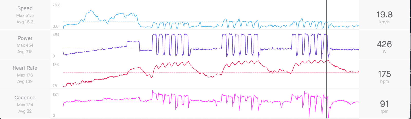

När ni kör 40/20-intervaller och liknande, hur gör ni för lyckas med pulsen - om ni ens fokuserar på den?
Jag tycker mig ha svårt att bibehålla en hög puls genom hela blocket. Detta då jag för att få upp pulsen under arbetet tvingas ha väldigt hög effekt, vilket gör att jag tvingas slå av ganska rejält under vilan för att orka fullfölja, samtidigt medför detta att pulsen hinner droppa lite väl mycket under vilan - samtidigt om jag ska lyckas hålla vilan hög tvingas jag sänka arbetet vilket gör att pulsen inte vill leta sig upp alls, således uppstår lite av ett moment 22. Har testat att inleda med en s.k. "hard start" på väldigt hög effekt för att skrämma igång systemet med en relativ god framgång.

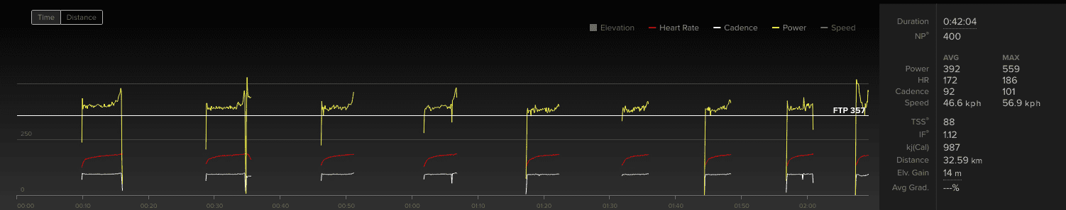

Här kommer dagens siffror;
3x 6(40/20) @ 420 W
    43.6 KB · Besök: 299

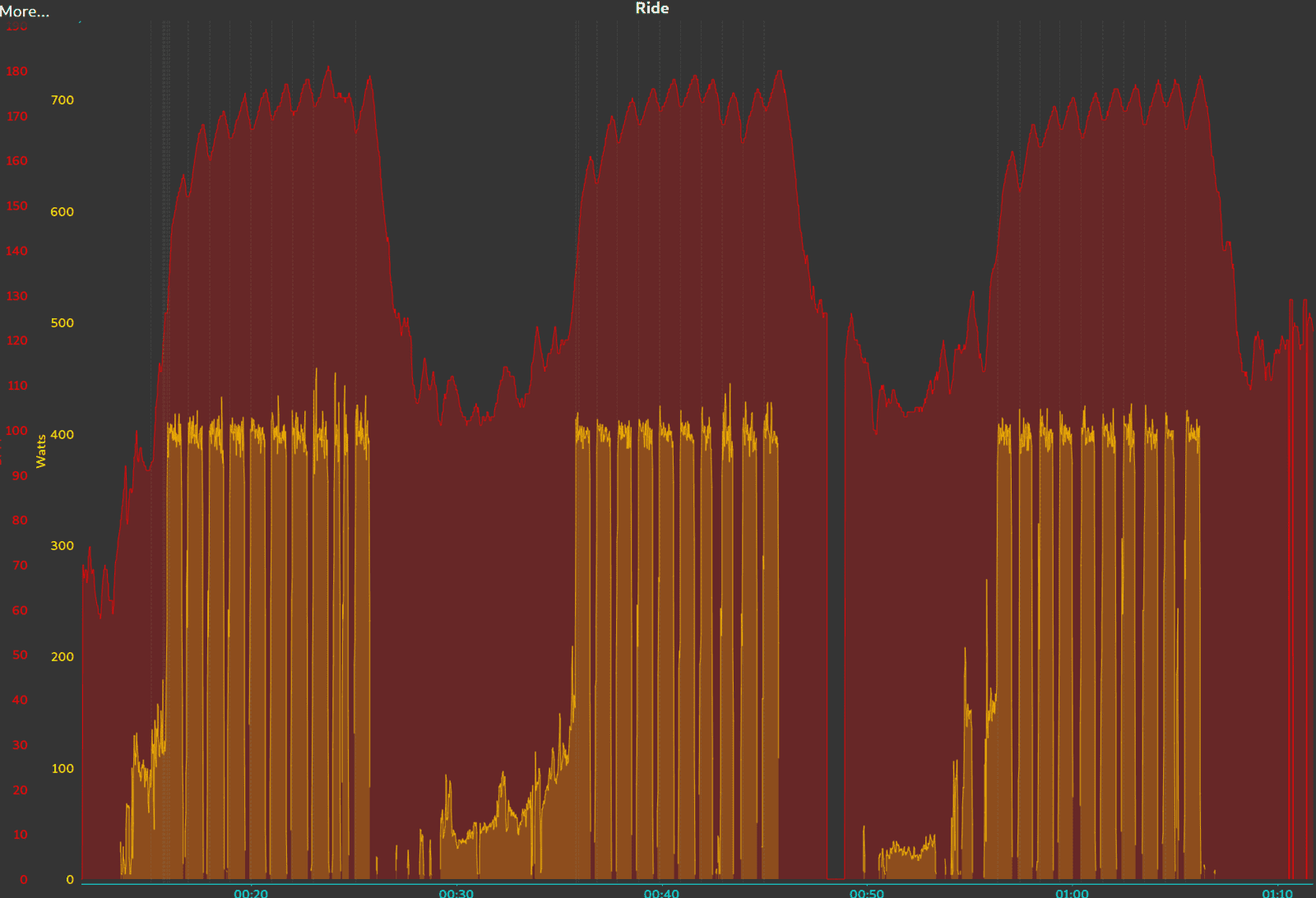

Mina lider också av förslappad vila och fusk men jag kör 3 set med 10x45/15 de 4 extra intervallerna har stegrande puls de gånger jag lyckad köra dem.
    80.9 KB · Besök: 282

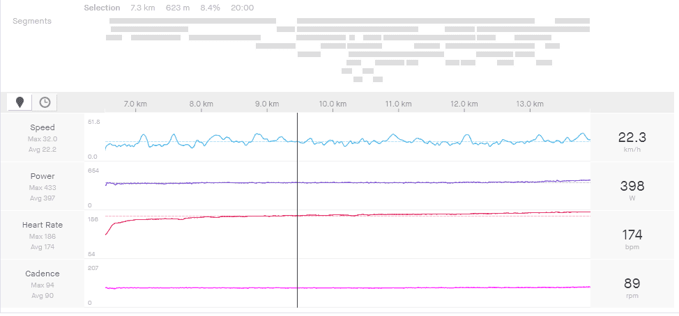

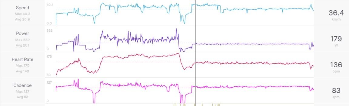

Var med och körde "Wattbike 100km challenge" i fredags, är en "tävling" där man i lag om tre ska cykla 100km på en Wattbike så snabbt som möjligt, hur man lägger upp byten är valfritt. Vi körde 2x6min, 3x5min och 3x4min (och sen en sista spurt på 2min), vo2max mao.
Mina intervaller enligt bilden nedan (avg 392W), vintervikt på ca 75kg.
(Vi vann förövrigt, sluttid 2:08:10, avg 395W, så jag var inte starkast i laget ;))

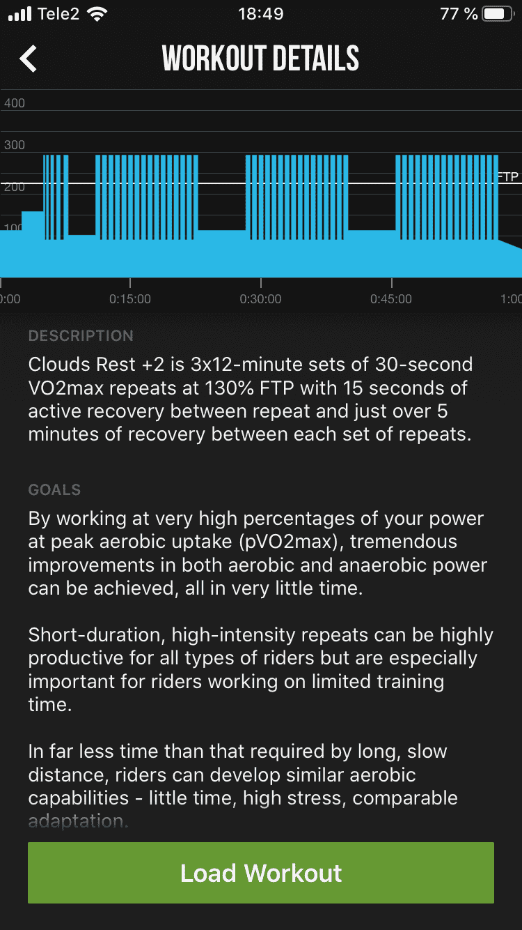

Får tacka dig och övriga skribenter ovan för era tips!
Jag testade att öka antalet repetitioner och samtidigt sänka effekten något på gårdagens 40/20 med ganska positiva resultat, dvs mer tid på maximalt syreupptag. Komiskt nog lyssnade även jag på dessa två avsnitt under dagens distanspass och jag tänkte då på tidigare råd i denna tråd =)
Ligger idag på ca 130/50% under arbete/vila på dessa kortare intervaller - men vad det verkar kanske dessa med fördel skulle kunna jämnas ut?

Så här ser ett 30/15 pass ut i TR som vägledning. Tycker det var vettig nivå om man är taggad. Blev sjukt jobbigt på slutet.
    45.5 KB · Besök: 267

Här är ett exempel på ett sådant här decouplingtest jag gjorde på 55% av FTP i 60min (föregånget av uppvärming + ett lopp i zwift).
Eftersom min puls var oförskämt stabil, och snudd på sjunkande så är det rimligt att anse min Aet som högre.
Nästa steg får bli att göra något liknande på omkring 60% av FTP och dra slutsatser efter det...
