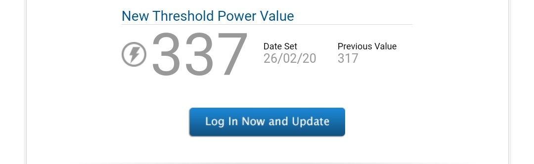

Dagens 40/20. Höjde återigen FTP med 2-3W (Xerts beräkning).
Är det inte konstigt att få ökad FTP av 40/20, eller tänker jag fel?
Eller jag menar såklart ökad estimerad FTP.
Det är ju det som ska vara det fina med Xert, att man slipper göra ”hederliga” FTP-test. Körde ett over-under-pass på 98/102 2/2min i 4x16 min på Xert-baserad FTP i söndags, det gick bra. Det som jag kan tycka är märkligt är att Garmin sänker min VO2max trots bättre effekter på 40/20 och lägre registrerad vikt i Garmin Connect...
Xert beräknar MPA (maximum power available) som sjunker beroende på effekten och tiden man trampar. Hur effekten sjunker är också beräknat utifrån ens egna fysiska profil (självklart baserat på massa andra personers data) för olika effektdurationer. MPA är det som sjunker på grafen och när effekten överstiger MPA under en viss tid beräknar den ett nytt FTP utifrån det.
Du får köra en tjuga och kolla om det stämmer 😉.

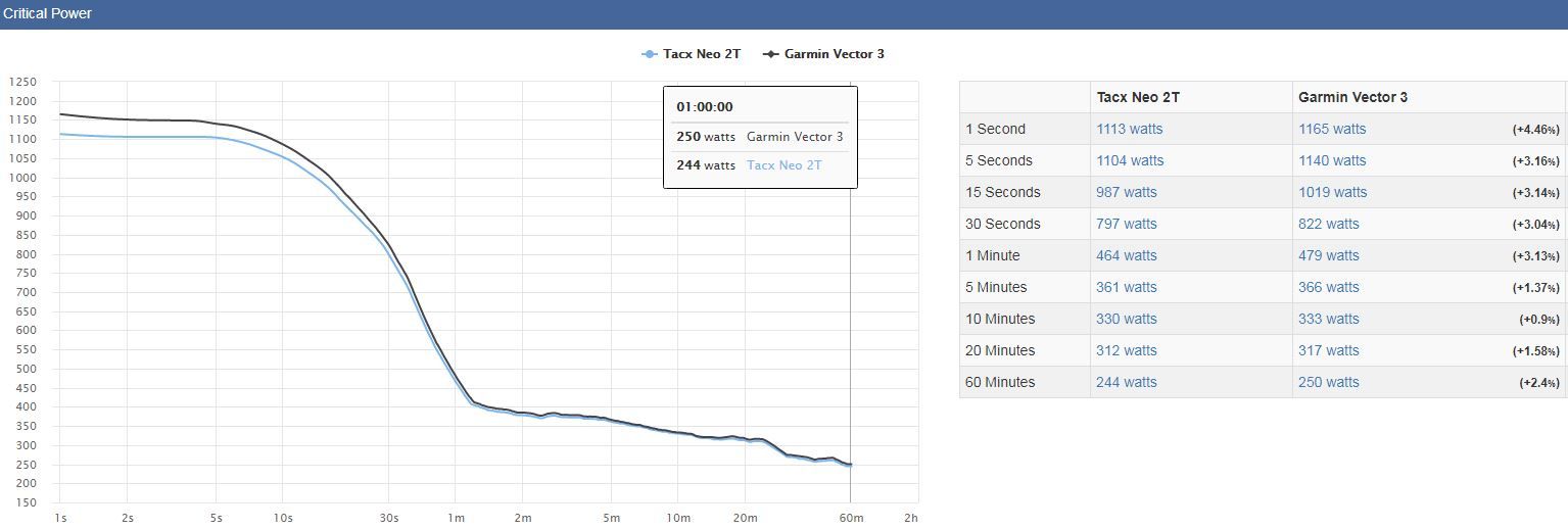

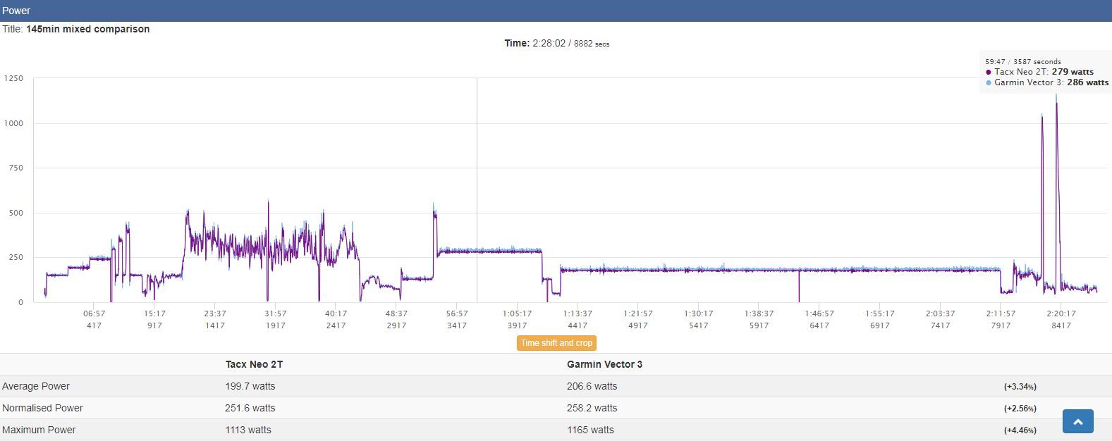

Gjorde en liten jämförelse idag för att se hur väl effekten från en Tacx Neo 2T korrelerar med ett par Vector 3-pedaler, så vet man på ett ungefär hur effekten är överförbar mot utomhusaktiviteter.
Kanske finns någon som finner det intressant att kika på, så tänkte jag delar med mig av resultatet.
All hårdvara är uppdaterad och kalibrerad enligt konstens alla regler.
Körde totalt 145min, bestående av blandade program och styrlägen på trainern. ERG-uppvärmning i Trainerroad, SIM-mode i ett Zwift-race, tillbaka till ERG med konstant lågintensiv belastning 60min i Trainerroad, avslut med Wingate i Tacx egna android-app.
Stor variation på effekt, snabba förändringar i såväl effekt som kadens, och i mitt tycke är det fascinerande hur väl kurvorna följs åt:

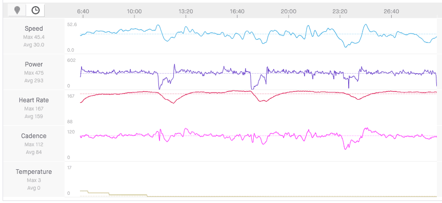

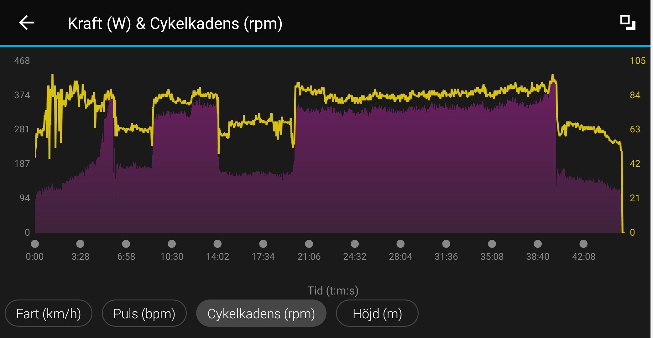

Dagens pendling hade inslag av tröskel med klassiskt 3x20 min med 5 min vila mellan. Härligt med motvind så 300 W räcker till ungefär 30 km/h.

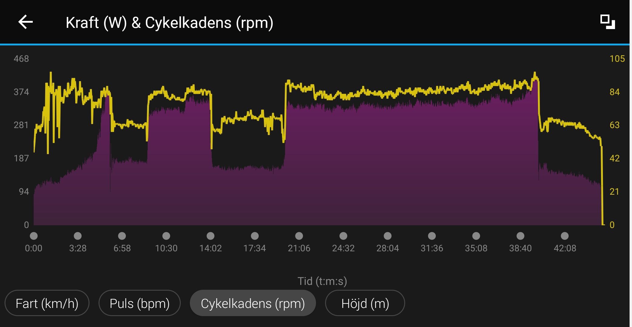

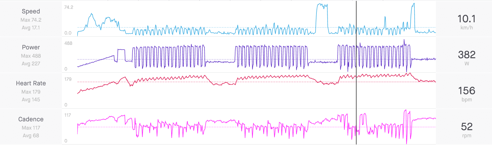

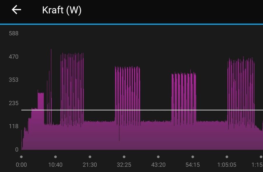

För att skoja till det lite blev det blandade småintervaller idag
Först 4 x 5 min med 1 minut vila,
sedan 13 x (40/20)
och avslutningsvis 8 + 6 min med 2 min vila. Med 42x12 som tyngsta blev det även lite kadensträning när det äntligen blev medvinden.
4 min vila mellan blocken. Morgonvikt strax under 72 kg.

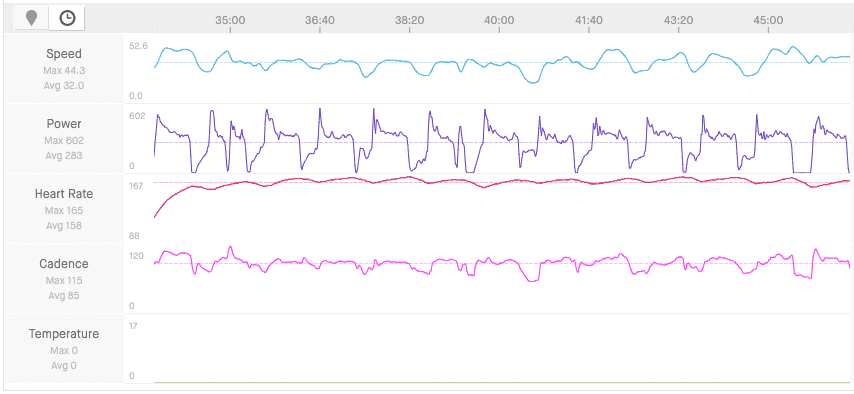

Det kluriga med att försöka köra 40/20 utomhus är
1) hitta en hyggligt plan sträcka utan för många korsningar,
2) klicka på lap-knappen i tid och otid
3) försöka komma ihåg hur många intervaller som körts och hur många man har kvar (trodde jag gjorde 12).

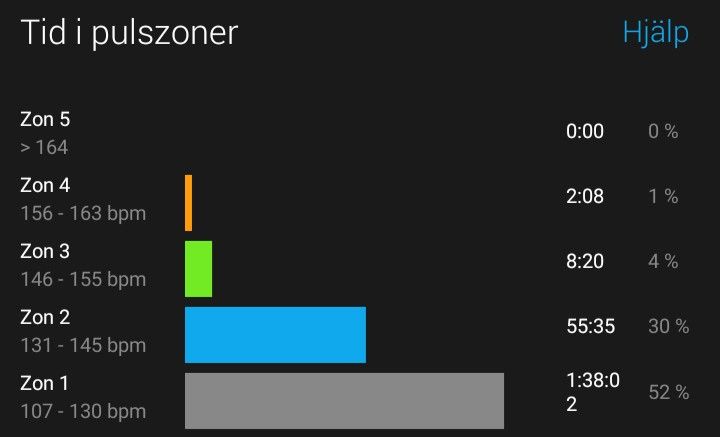

Visa dina Watt
0,913
Vilket förövrigt inte känns representativt baserat på RPE.
Jag hade likvärdig IF (0,917) under torsdagens Swecup i zwift, och där var det full-patte i 50min+ med likvärdig NP vilket dock upplevdes som mycket hårdare.
Antar att de långa perioderna med ovanligt lugnt tempo på ett solopass utomhus tar ned den subjektiva känslan för hur hårt passet är... Hade ju ändå 65% av tiden i pulszon1 och lägre.

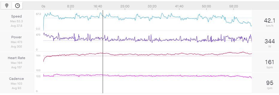

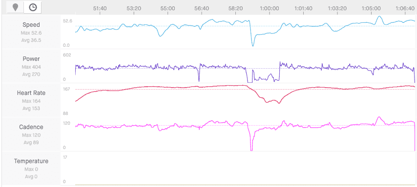

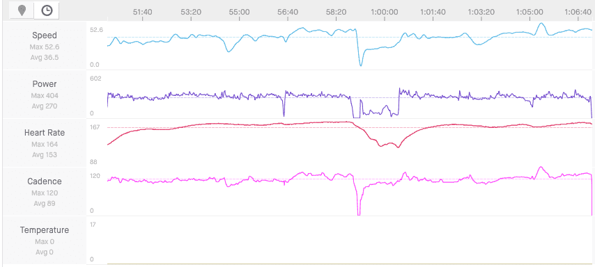

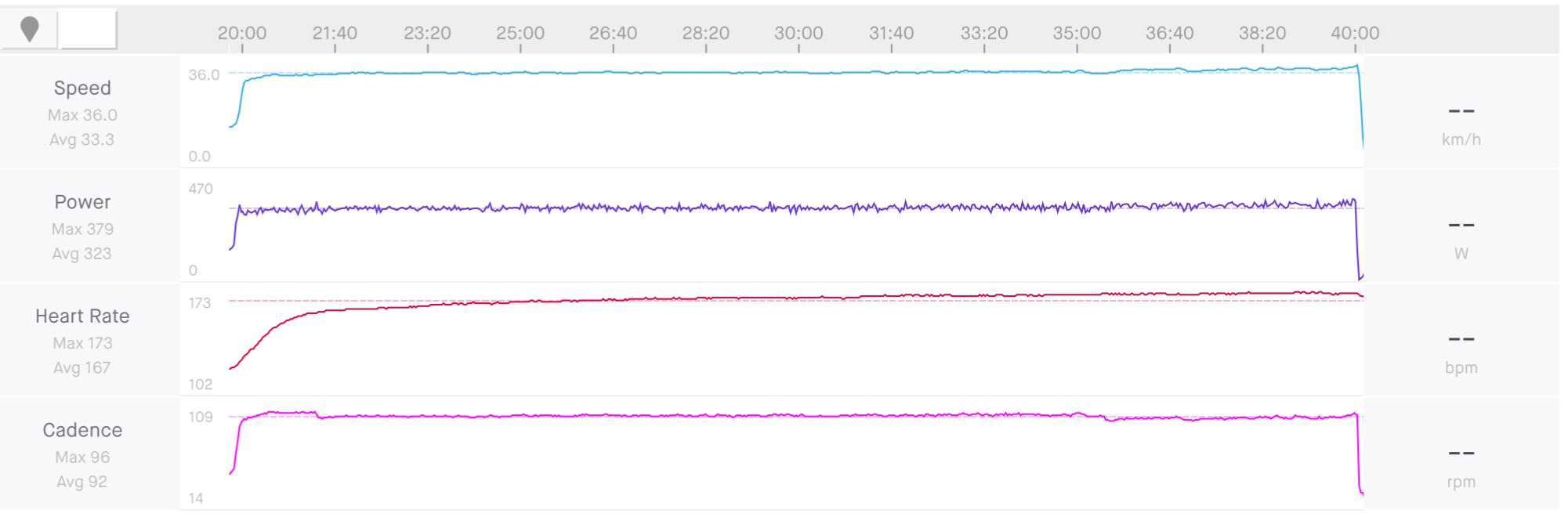

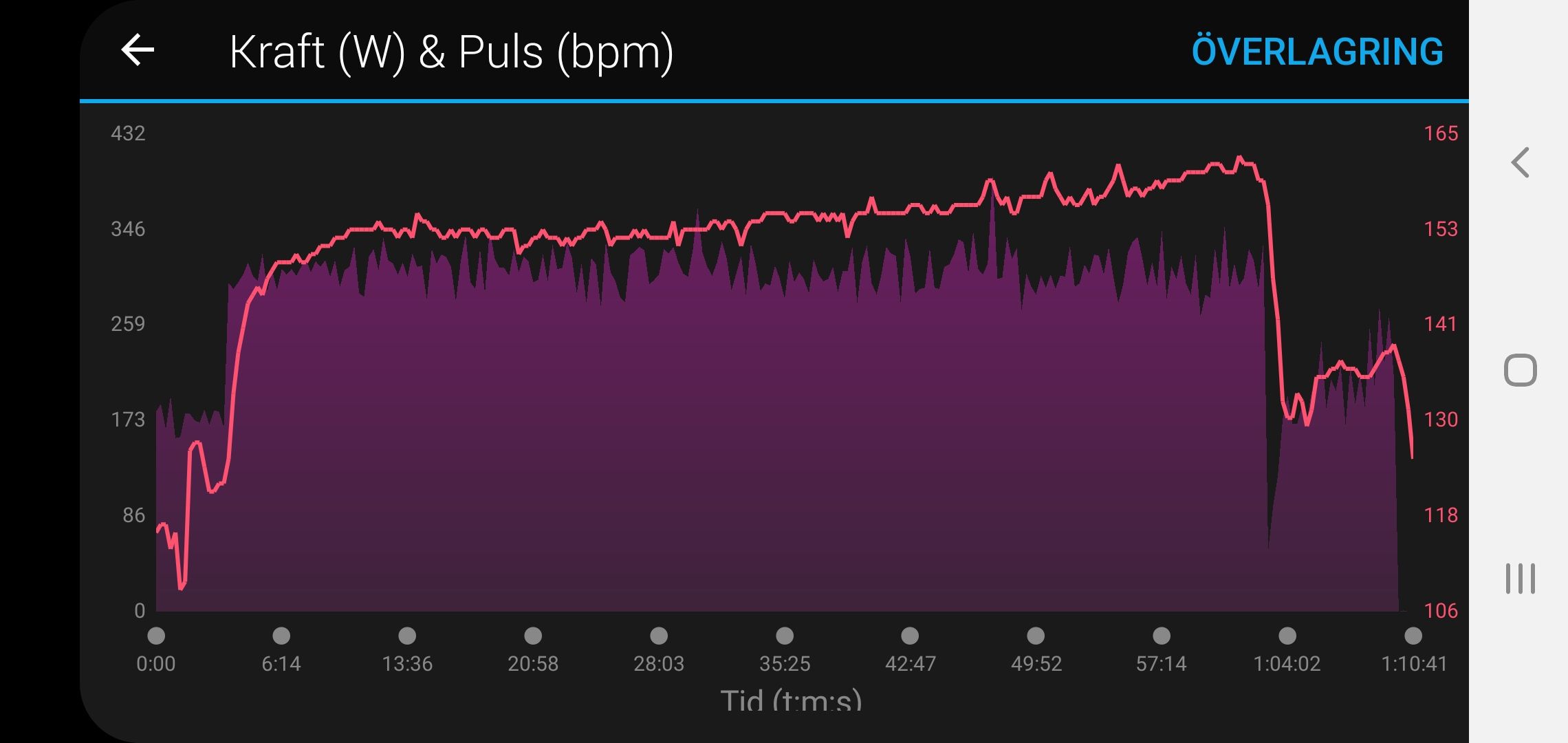

FTP test görs väl enklast med 60 min cykling. 4w/kg. Finns nog lite mer att hämta, pulsen drev dock uppåt under andra halvan trots helt jämn belastning på 310w.

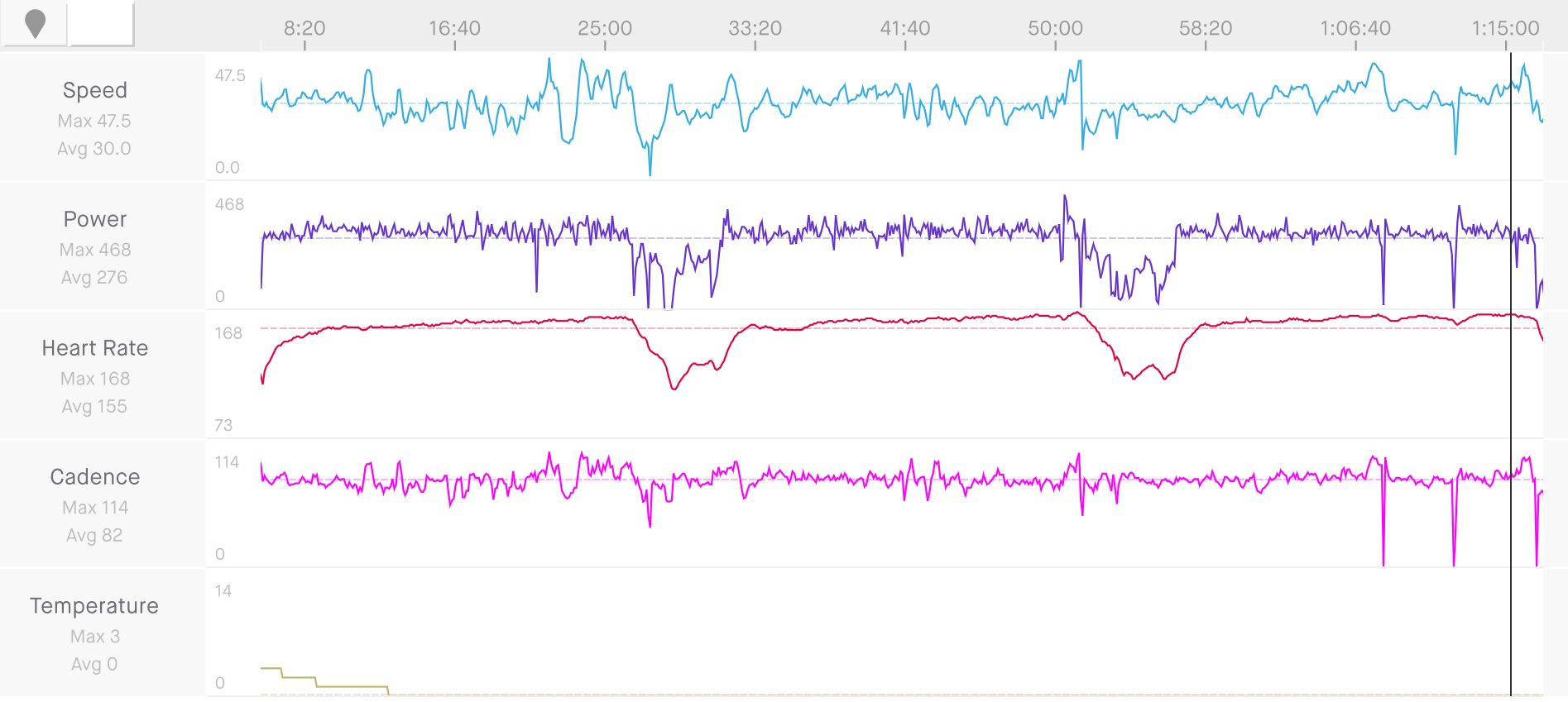

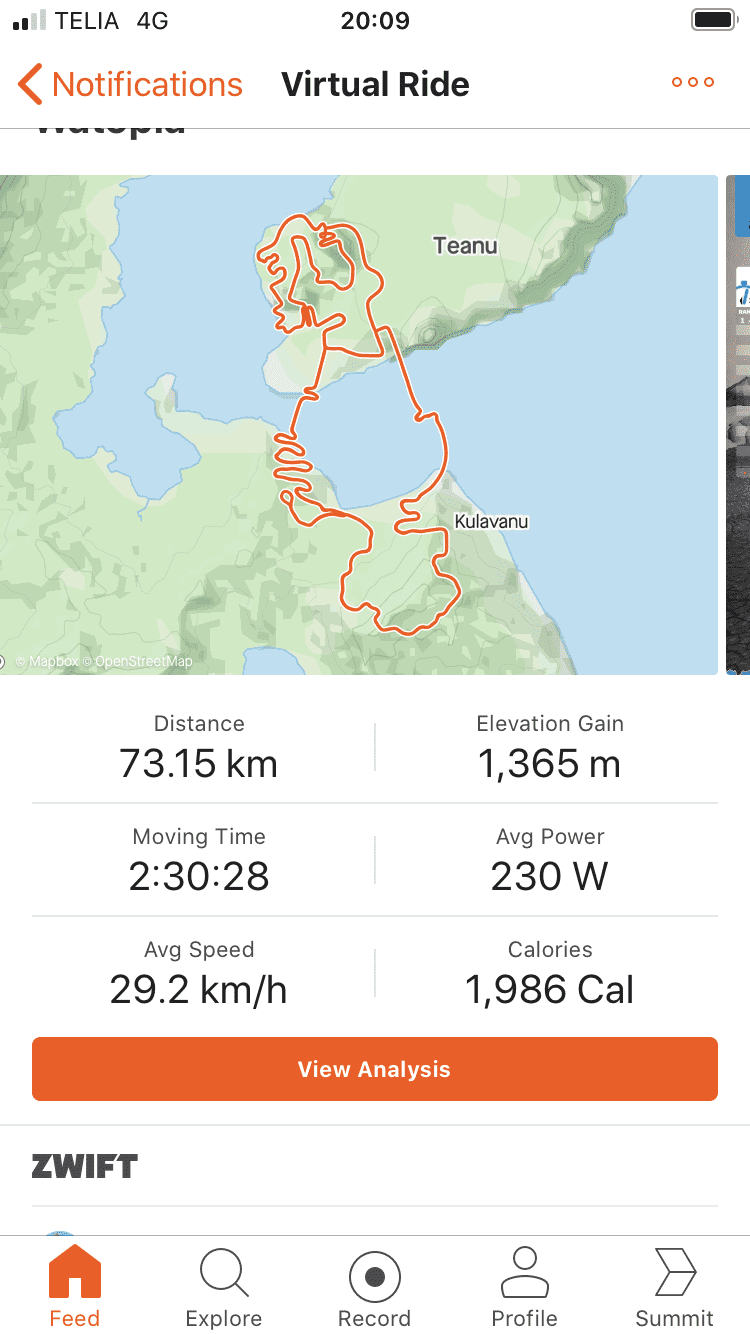

Blev inspirerad av Marcus timme här ovan, så gjorde något liknande i form av ett TT-lopp i zwift.
302W fördelat på fortfarande vintertjocka 85,4kg ger mig högst mediokra 3,53W/kg.
Kan hursomhelst dra slutsatsen att tävlande i zwift gjort tydliga framsteg på min tröskeluthållighet på de dryga 2mån jag lekt runt i den virtuella världen.

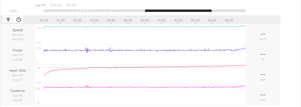

Grymt! 5w/kg borde vara bland dom bästa i Sverige i H40.
Tack, jag vet inte hur nivån är i Sverige, eftersom jag bor (och tävlar) i Finland.
Tog iaf brons i finska masters mästerskapen i linjelopp för H40 förra året, men jag tror konkurrensen är hårdare i Sverige.
Sen är ju inte FTP (och definitivt inte W/kg i våra platta land) inte allt som gäller för att vinna tävlingar, har bara tävlat två år så har mycket kvar att lära 😅
