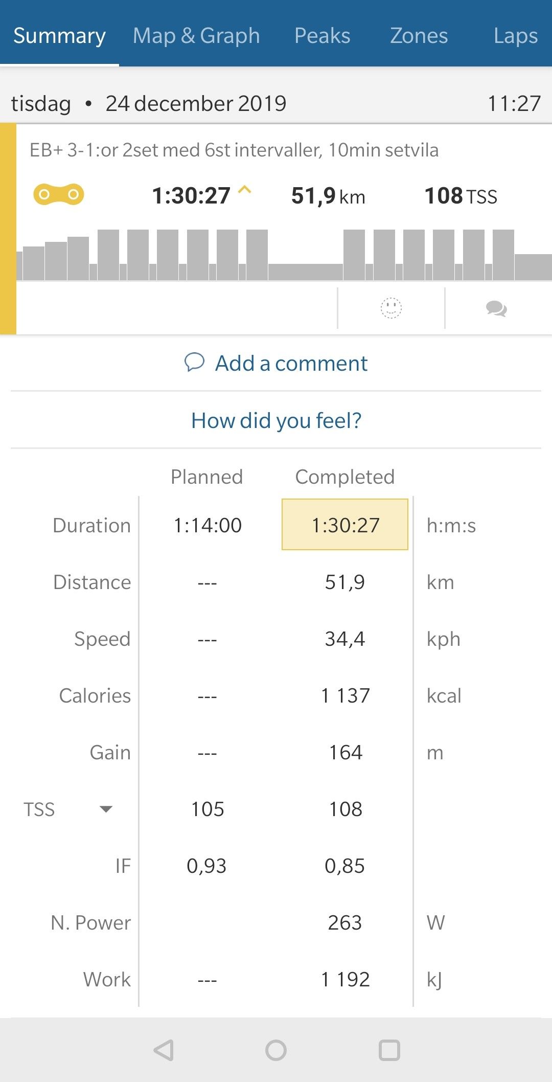

4x8min sweetspot med en 5s spurt varannan minut. Var rätt mycket jobbigare än att köra i jämnt tempo, tyckte trainern tog mkt tid på sig att hitta tillbaka till måleffekten efter varje spurt. Blev ändå bara 5-10w över målet i snitt på 2-minutersdelarna, kändes som mer :)
glitch
Visa dina Watt

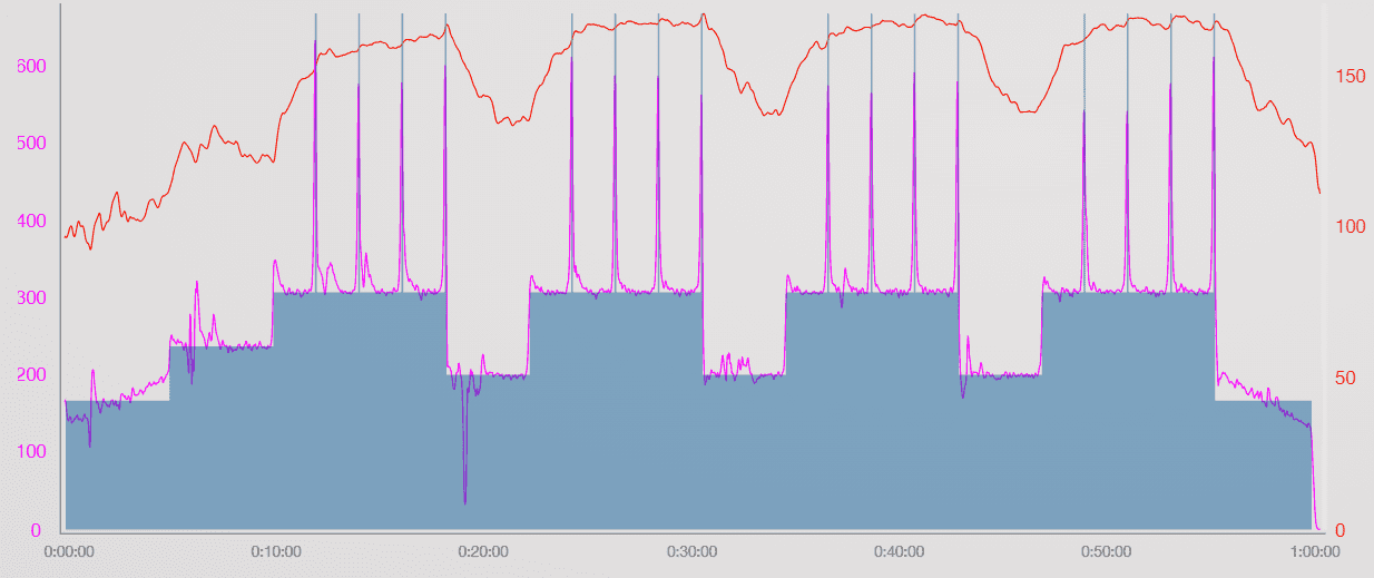

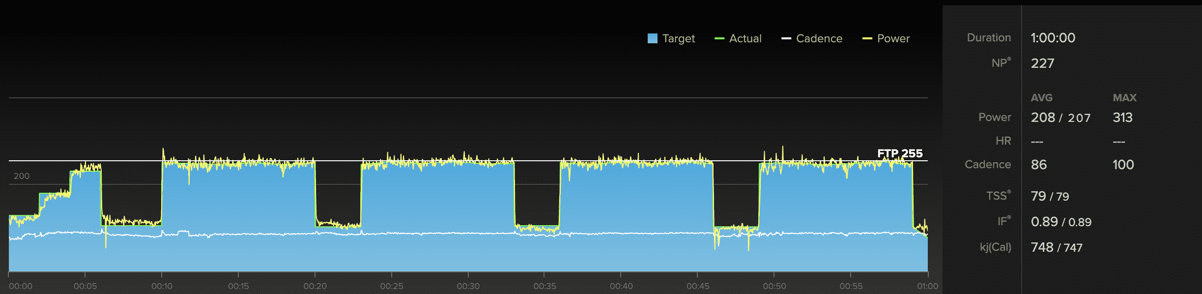

Visa bilaga 465403
Tolkar det som att du körde ERG mode?
Korta spurter är hopplöst då. Kanske bättre på premiumtrainer men på dem enheter jag testat är det alltid så att den tar för lång tid för att reglera effekten.
Föredrar då att köra utan erg så styr man själv.

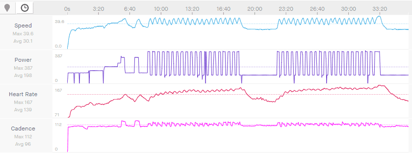

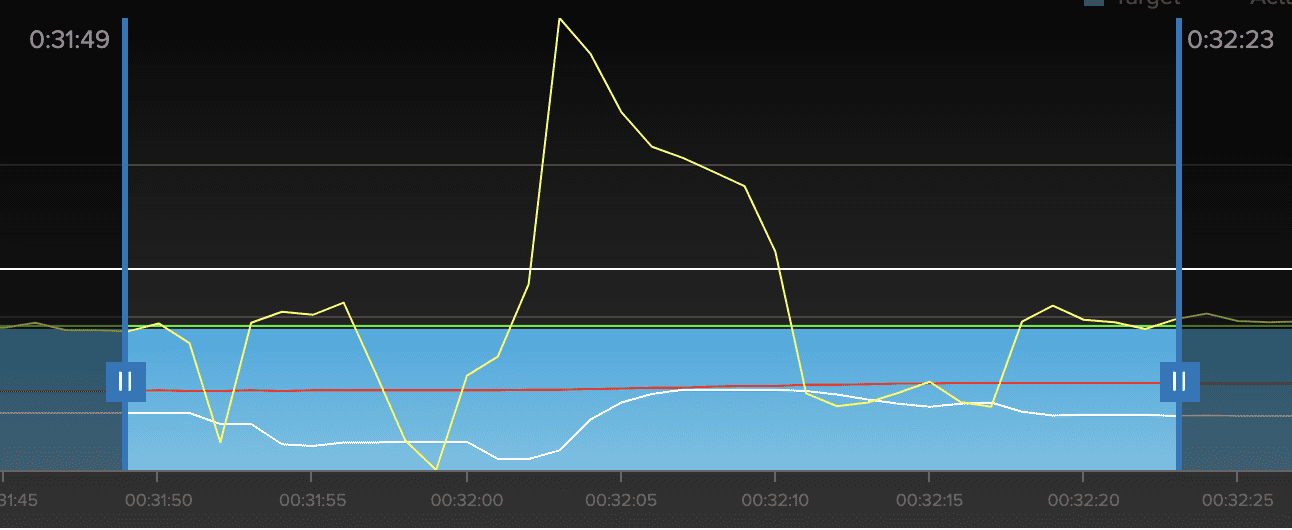

Hur snabbt trainern ställer om beror enligt min uppfattning också på hur man trampar (samt förstås vilken trainern man har). Upplever också att min trainer styrs snabbare av TR över BT jämfört med ANT+
Exempel 1 - 5 s spontan "spurt" i ERG mode 180% FTP (i snitt över 6 sek) från 70% FTP. Genom att först sänka kadensen svarar trainern med att öka motståndet, sen ökar man kadensen och utnyttjar att regleringen tillbaka är lite seg.

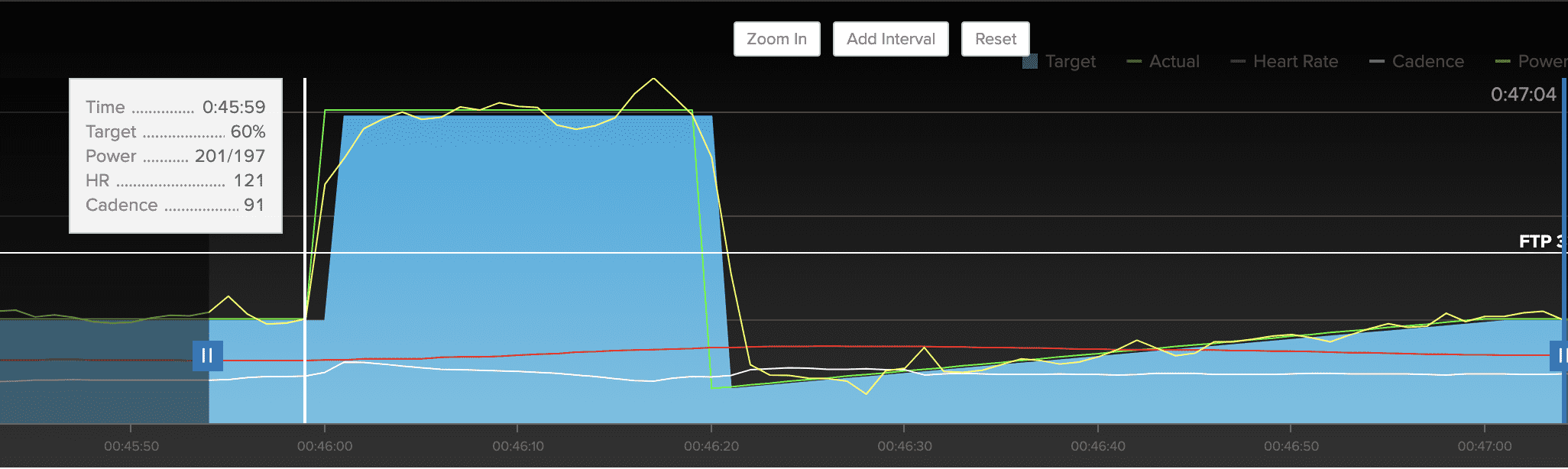

Exempel 2 - 20 s föreskriven sprint i ERG mode, 180% i snitt över 20 s från 60% FTP. Genom att tajma ett lätt igångdrag sekunden innan intervallen börjar kan trainern lättare höja motståndet (och effekten).
Samma pass på en Tacx Neo2.

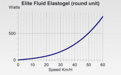

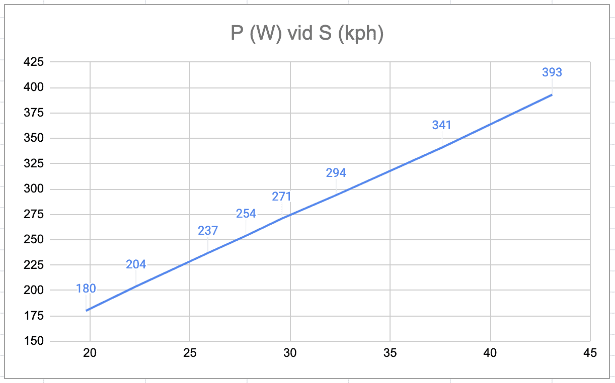

Jättegamla trainers som t.ex. den jag kan ha progressiv effektkurva. För att dubbla effekten på min krävs i rimligt hastighetsspann mellan grova tummar och pekfingrar 40% hastighetsökning. Upplevs som rätt likt utecykling i motstånd med kadens och växlar! :-) Köpt begagnad för 800kr 2013... ja, jag ligger efter teknikmässigt. :-)
Inte gjort vetenskap av saken, men min effektvevarm/hastighetssensor ger bilden av att ovanstående bild stämmer på ett ungefär.

Liknande kurva på min gamla KK Road Machine, enda nackdelen där var att med endast "fluid resistance" och utan extra magnetmotstånd så blev det svårt att få känslan av att cykla backe (högt motstånd redan vid låg bak-/svänghjulsfart).
Visa bilaga 465494

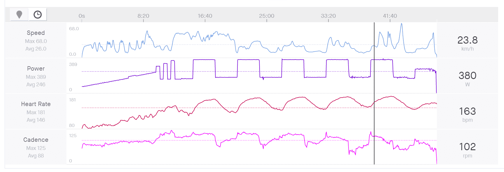

En bra bit från trådens huvudsakliga ämne men under uppvärmningen passade jag på att köra ett litet test av effekt i "steady state" för olika utväxlingar på 90 rpm vid 16% r"esistance mode" på min Tacx Neo2 i TR. Kvoten mellan effekt och fart är mellan 9,07 och 9,16 - hyggligt linjärt alltså.

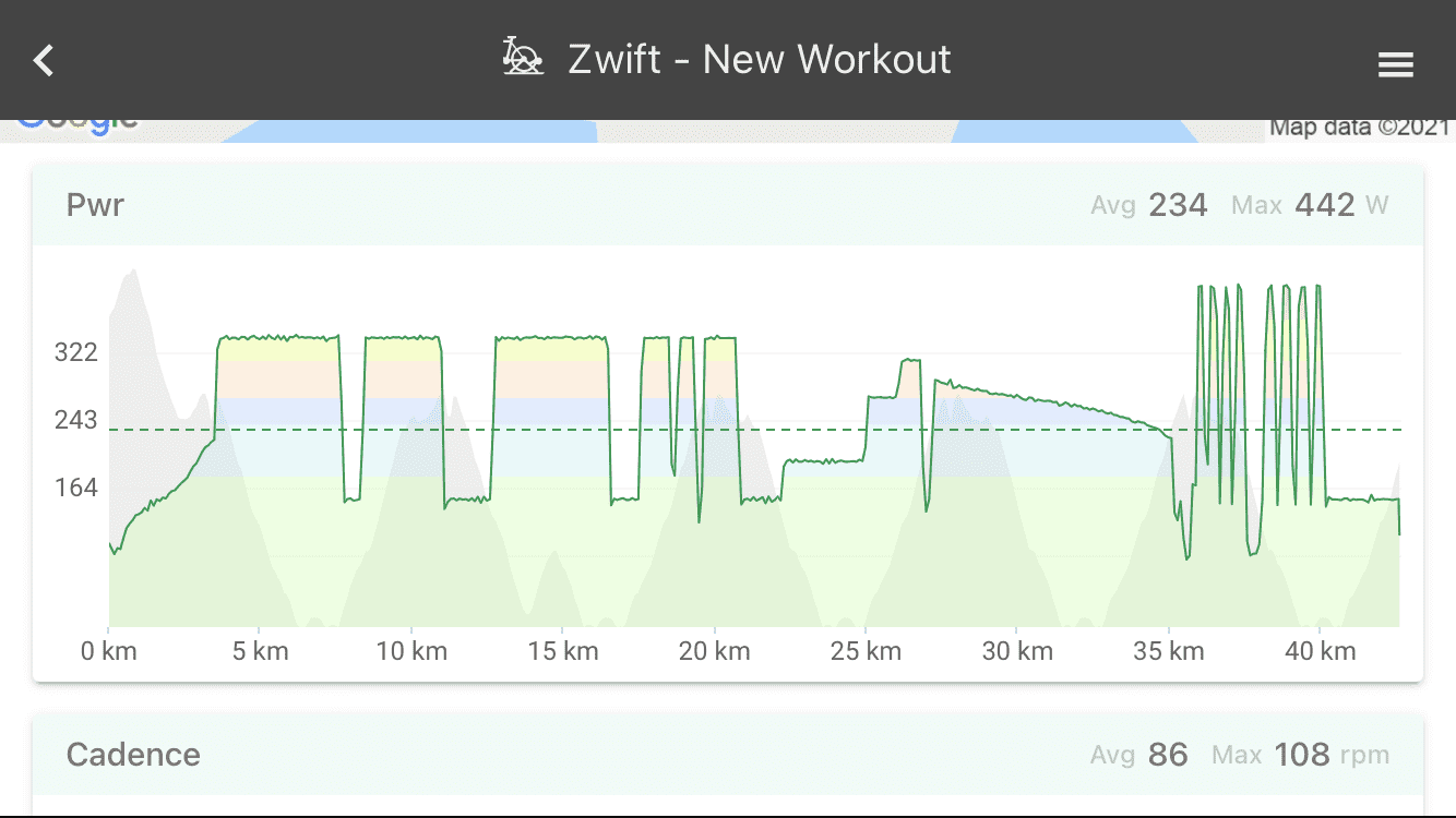

Idag blev det en WO i Zwift. 4x6 @ 340 w (men kroknade på sista). Därefter en u/o @ 275/310 samt en SST på 15 min. Avslutades med 8 st 30/15. En liten mix som brände rejält.
