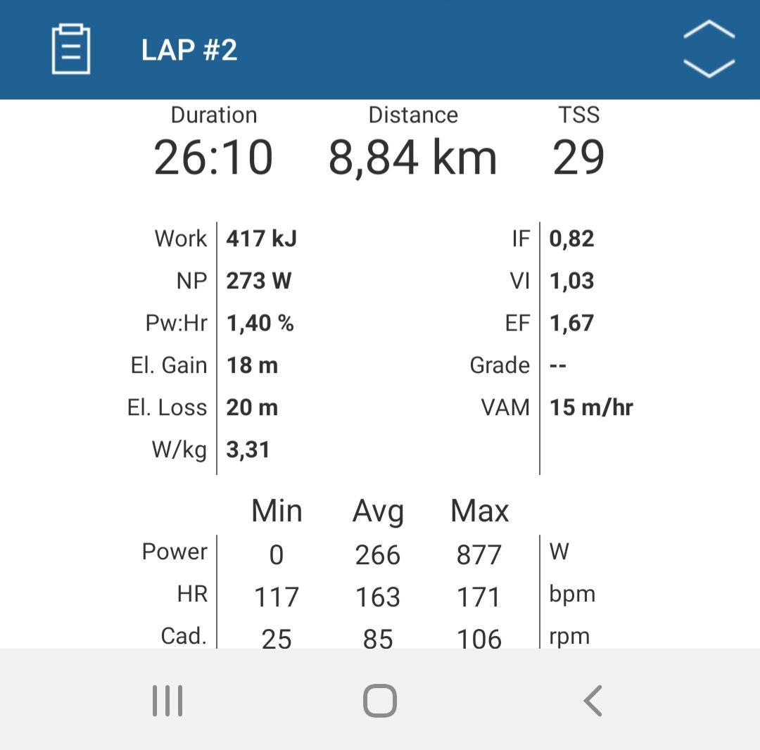

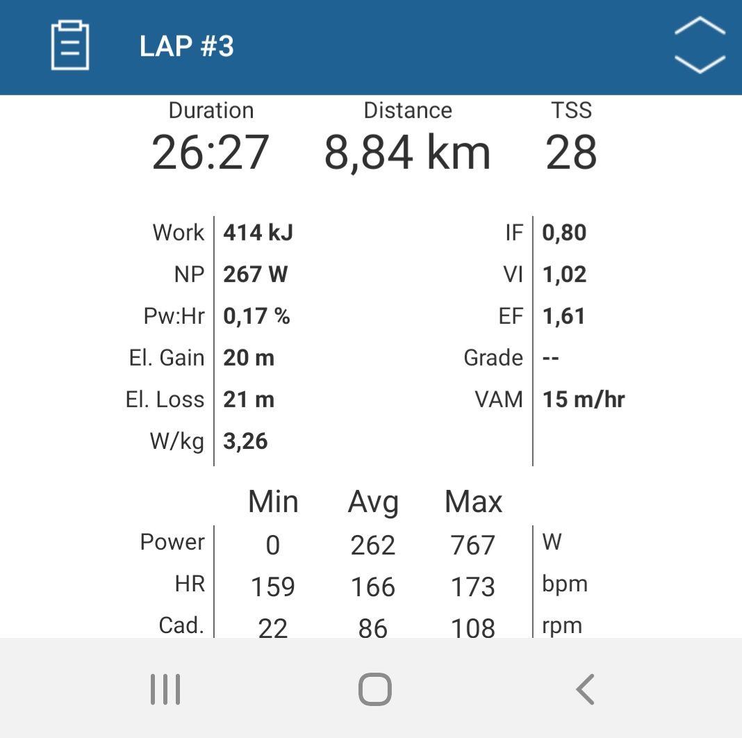

Man kan verkligen göra intervaller hur avancerade som helst...
Jag höll det enkelt idag, två varv på en 9km mtb-bana med fokus på jämn effekt, ingen vila mellan varven.
Nöjd med att det var så liten skillnad mellan medeleffekt och NP och att andra varvet inte gick så mkt långsammare. Hade velat ha högre medeleffekt men det vill man ju alltid på mtb tycker jag, tekniken begränsar till slut.

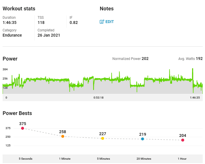

Blev cobbler ikväll. Dvs 3 st 25 min block subtröskel. Rätt kul pass och skoj med lite lågkadens-malande som omväxling.
Det känns som något långt för min del, inte uthållighetsmässigt kanske men 1.45 på trainern var rätt maffigt. Kändes ok i kropp och ben när jag körde, men nu 1h senare är jag rätt mör. Såg att jag blivit beprövad på 1200 kcal så det är kanske inte så konstigt
Visa bilaga 466569
Visa bilaga 466569
Det är ett tuffare pass än man kan tro. Är nog mitt favoritpass på Sufferfest. Hanterbart men man blir trött och det är ju bra 👍

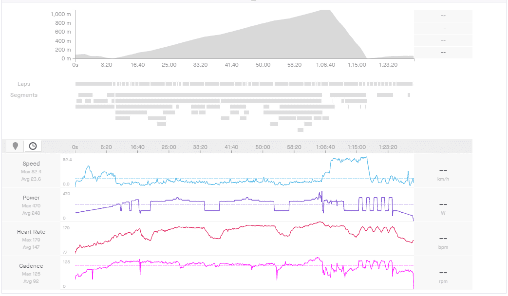

Ok träningsorakel, en fråga.
Har inte kört en enda intervall på allvar sedan cross-säsongen blev inställd i höstas och har mest harvat på Zwift sedan nyår, egentligen bara nu när Tour de Zwift gick igång sen ett par veckor.
Ikväll körde jag Recks 2x6 3/1 på 105% FTP för att testa. Pulsen ville inte riktigt upp men benen brann. Ska jag köra mer sub tröskel för att ge benen mer uthållighet, eller vad ska jag sikta in mig på i er mening?
Jag hade börjat med att köra passet fler gånger och med något lägre effekt för att inte benen ska ta slut direkt och du ska få upp pulsen och se hur det svarar.
Visa dina Watt
Dra inga slutsatser av ett enda pass, särskilt inte det första intervallpasset du kört på länge.

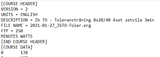

Häromdagen lärde jag mig att:
Jag får träningspass från Aktivitus i TrainingPeaks. (väldigt mycket över min ambitionsnivå 😄) Dessa exporterar jag till TrainerRoad och GoldenCheetah (kollar vilken jag gillar bäst).
Jag lade märke till att effektkurvorna i TR och GC var lägre än det jag ser i TP. Kollade ERG-filen från TP, och den var samma som visas i TP.
Problemet var att jag hade ett högre FTP i TP (det som Aktivitus mätte fram), men i TR och GC hade jag angett det som Garmin tycker att jag har.
Aktivitus FTP: 250W
Garmin FTP: 220W
Ni blir det ännu jobbigare att cykla inne 🤪

Nu har jag inte verifierat det, men FTP följer inte med i exporten utan bara %? Du måste se till att ftp är i synk?
Med reservation för att jag missar nåt...
Jo, i ERG filen står det FTP=250, men tydligen reagerar varken TR eller GC på detta, annat är att proportionerligt minska kurvan att matcha det FTP de har. Det kanske finns något inställning för detta?
Dock ser jag en poäng att kurvan justeras. Om man får en fil från någon annan, så justeras passet till att bli "lika jobbigt", även om man inte har samma FTP.
Visa bilaga 466632
Ok, då finns den möjligheten i teorin helt klart. Inget som jag hade noterat.
Ja precis, i de flesta fall vill man säkert INTE använda den WO specifika ftp utan den "lokala"
