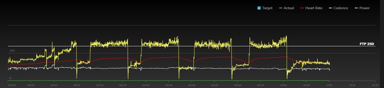

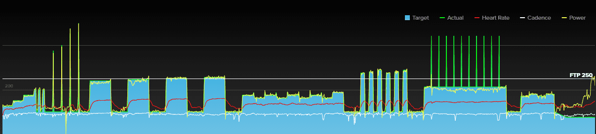

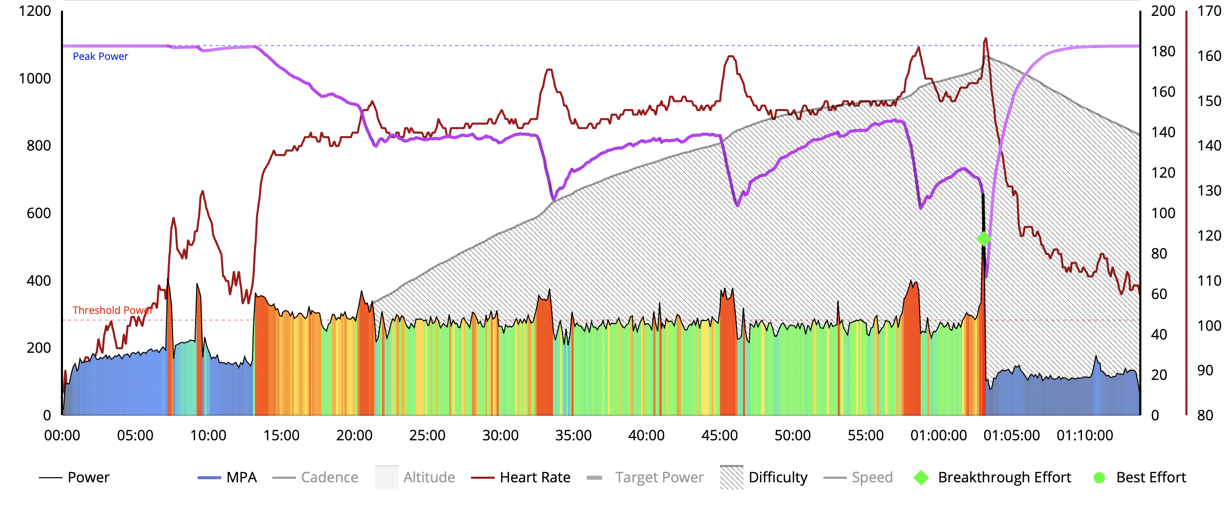

Efter en i helg styrd av familjeaktiviteter unnade jag mig en värdig avslutning i pain caven.
TR Disaster-passet fick det bli efter söndagsmiddagen, men jag fegade och tog -1 varianten.
Riktigt kul pass, och det gick bra fram tills att den i näst sista blocket tyckte jag skulle trycka ur mig 500+ w sprinter mitt i allt. Det blev bara en "vägg" när ERG-mode slog om och benen stannade i princip.
Fick stänga av ERG och gneta ut blocket istället utan sprinter. 03:30 h senare var man rätt redo för sängen.
Känns gött i benen idag. Rekommenderar detta passet helt klart.

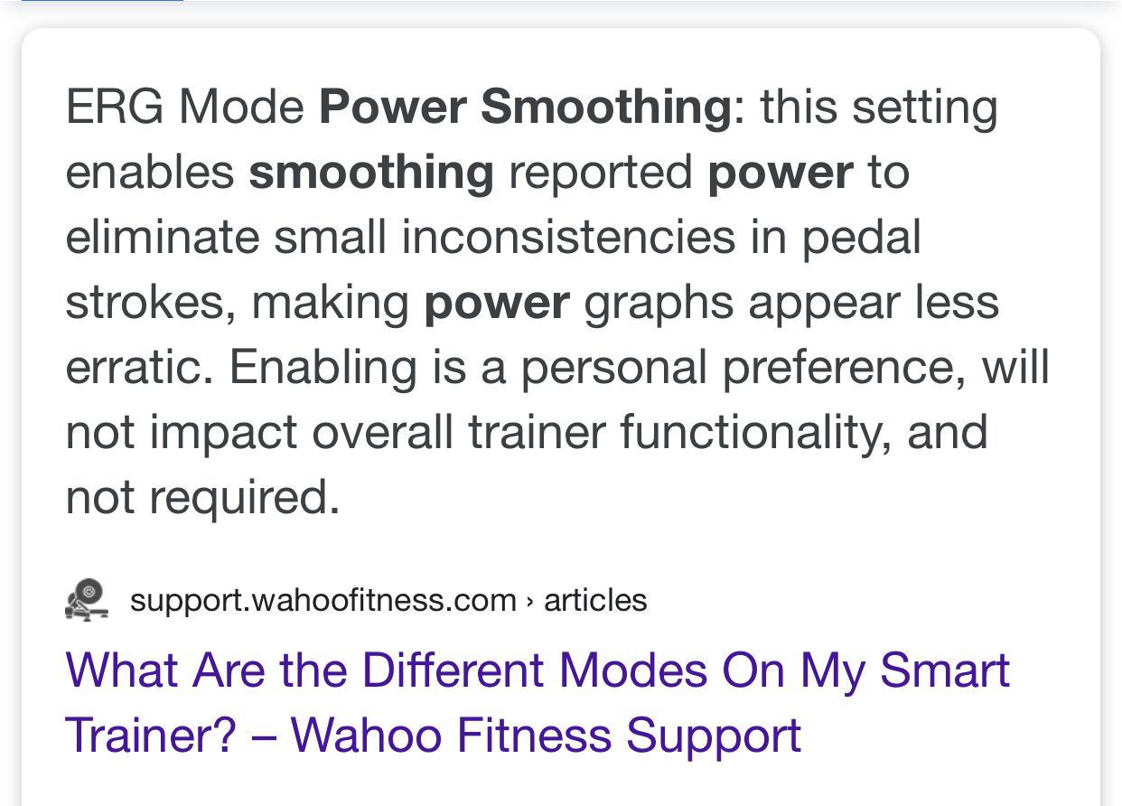

Wahoo Kickr med ”power smoothing” blir sådär. Tipset är enligt vad jag läst att stänga av det, för vad du ser är Kickrns mål-effekt, inte faktisk effekt.
Men
Men varför egentligen? Som jag fattat det jämnar Power Smoothing ut effekten man ser under passet, men måleffekten under ex intervallen blir den samma. Mao blir det inte lättare på något vis?
Visa dina Watt
Men
Nej, det påverkar inte trainerns motstånd, men graferna som levereras stämmer inte överens med vad som faktiskt uppmäts.
Det är en halvsanning från Wahoos sida att de bara jämnar ut kurvan (det gör du istället med t.ex. 3-sekunders snitt i din din cykeldator/trainerprogramvara), när vad de i själva verket gör är att ställa trainern till att sända målvärde för trainern.

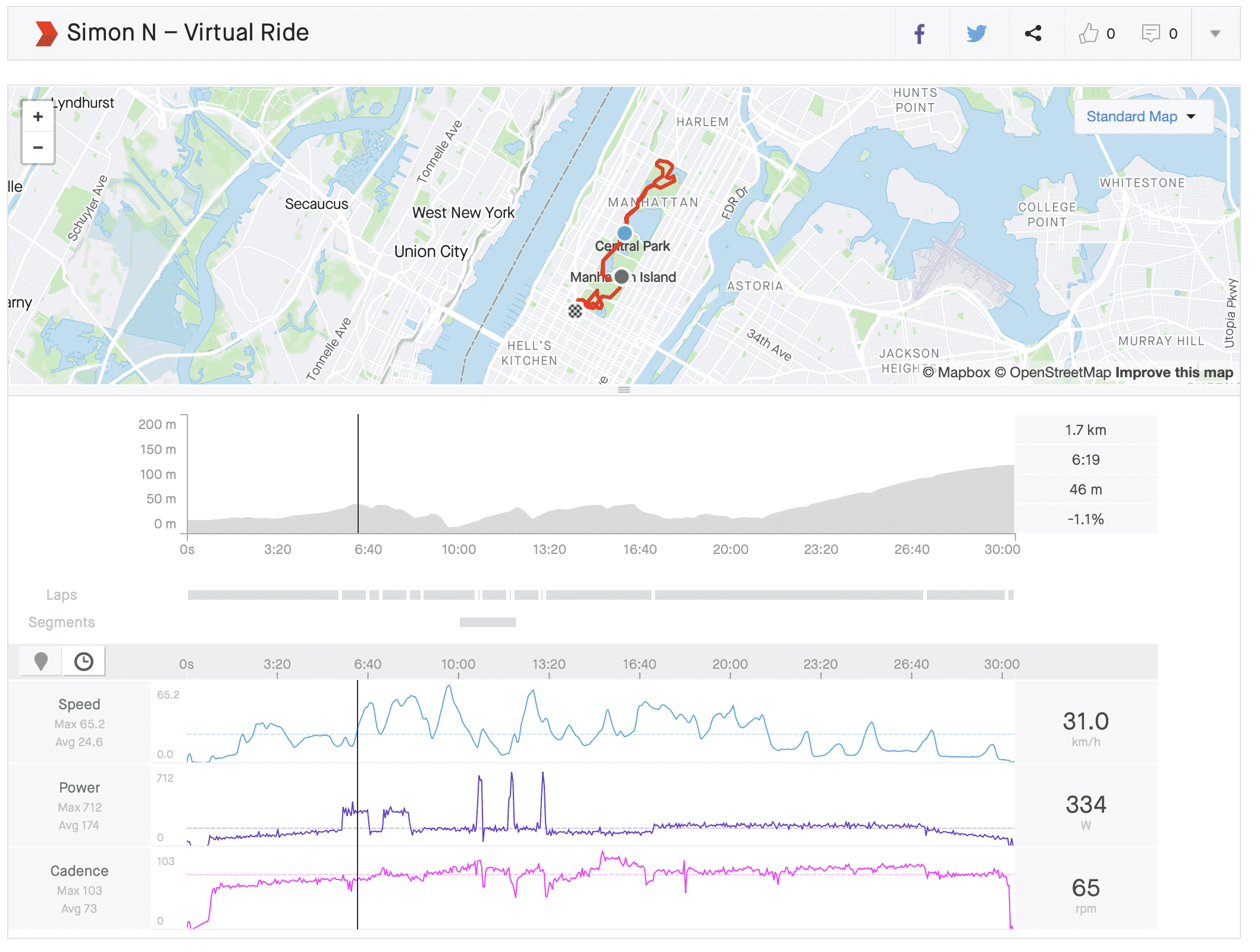

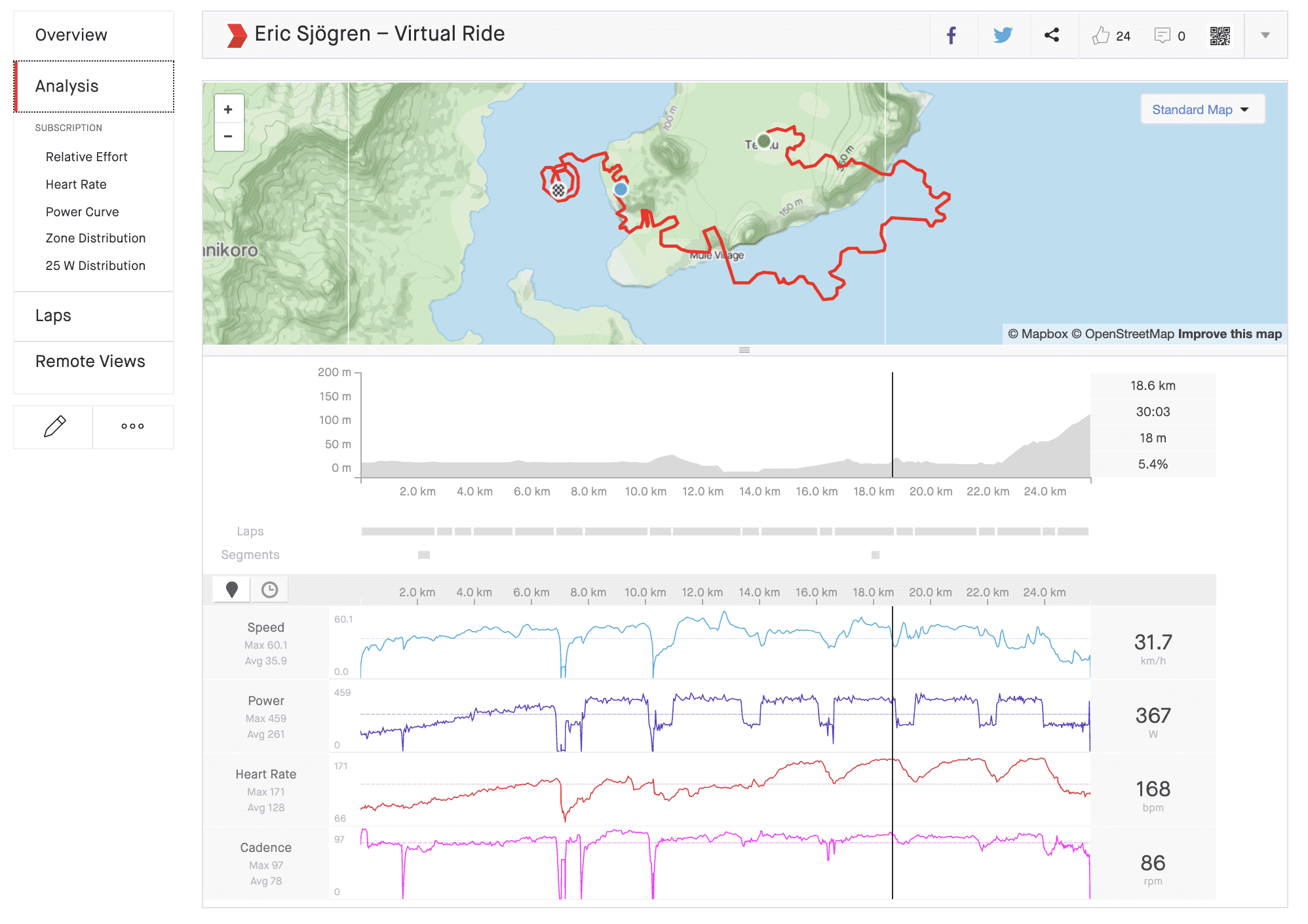

Lite Watt från dagens etapp (#6) av Tour de Zwift inkl uppvärmning och nedtramp:
285W i snitt över 50 minuter med toppar i lilla branta backen på Innsbruck-banan. Blir väl ganska precis 3,9W/kg, vilket är en bit under toppnoteringar men det känns ändå bra med tanke på tid på året och rådande omständigheter.
Mycket övrigt i livet just nu som gör att jag inte orkat att köra mer strukturerade pass men jag upplever ett lite lägre motstånd till att hoppa in o köra en sån här omgång var 3-4:e dag kombinerat med 2 lågintensiva lite längre pass ute eller inne i veckan.

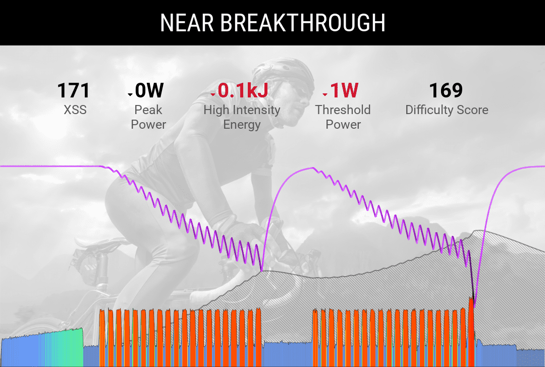

Några funderingar.
Har just nu en ”uppskattad” FTP på 275w och börjar så smått ta mig framåt i träningen igen.
Detta skulle motsvara en Max 20:a enligt "kompiskampen" på 290 vilket jag nog skulle ha oerhört svårt för att genomföra utan att dö på kuppen.
Men väljer jag att köra 3-1:or på 105-106% eller än hellre 40/20 intervaller så kan jag köra dem på bra mycket högre effekt än de där 120-125% av FTP som rekommenderas.
Körde 2x20 (40/20) för några dagar sedan på 125% och kände efter sista att det utan problem skulle gå att klämma 2-4st till.
Så hur skall man resonera för att orka de där lite längre intervallerna, utan att behöva sitta och nöta timme in och timme ut för det har jag inte pannben till nu, Cykla ute är tyvärr uteslutet i 1-2 månader till pga axeln.

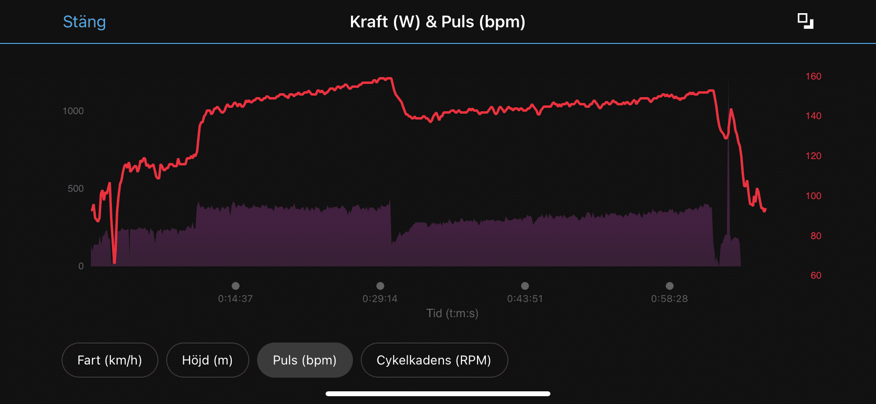

Riktigt nöjd idag. Fick till en 20:a på pb 377w trots rätt sega ben efter några rätt tuffa veckor. Bådar gott i för våren. Inte så imponerande siffror om man väger in vikten men ändå över 4w/kg för första gången. Var nog inte helt slut, körde 35min stegrande efteråt med snitt 315w...

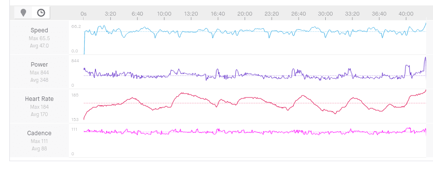

För att vara ontopic med "visa dina watt" slänger jag in dagens tour de zwift 8.
Visa dina Watt
Jag höll just på och skriva ett ganska liknande inlägg när det här kom mitt i ;)
Zwift race känns som de ofta blir rätt jämnt runt tröskel, så kör man bara det så blir det ju lite enformig träning.
Speciellt om man är inriktad på att tävla på sommaren och säsongen börjar närma sig.
Men, iaf för mig, så ska ju cycklingen vara kul (även på vintern).
Så allt behöver inte vara optimalt in i minsta detalj, hålla på med strukturerad träning in i minsta detalj med förplanerade block etc blir för uppstyltat för mig för att jag ska hålla mig motiverad.
Jag kör mer på ostrukturerad strukturerad träning, kör hårdare i vissa perioder och sen tar lugnare i nån vecka när jag känner för det. Typisk vecka nu under vintern har varit nåt zwift race (eller tour de zwift nu i början av året) och sen en planerad intervallträning. Resten har varit ~2h basträningspass + 3-6h baspass på helgen.
Håller verkligen med. Har bara blivit ett eller två intervallpass för mig.. Har inte träningsstruktur i kroppen. Lägger upp veckans cykling dag för dag.

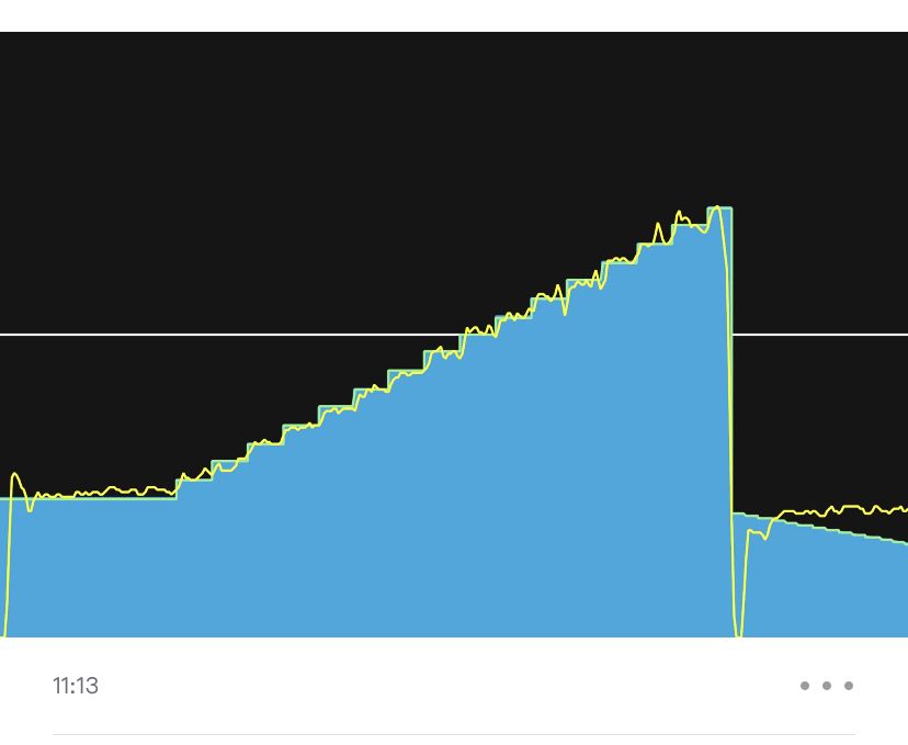

Får väl också dra in lite watt då, efter en liten vurpa på isfläck i söndags kändes ett revben lite dåligt. Så igår testade jag ett halvt Lundatok-3-1-pass för första gången för att se om det funkar att flåsa lite ändå:
(FTP inställd på 345/73,5kg)
Det var betydligt jobbigare än det "ser ut" med lite över tröskel i 3min efter några stycken.
Jag ser fram emot att köra ett helt pass snarast möjligt men ikväll får det bli start i ZRL med lagtempo på schemat. Så får vi se om revbenen pallar 185-190 i puls också..
