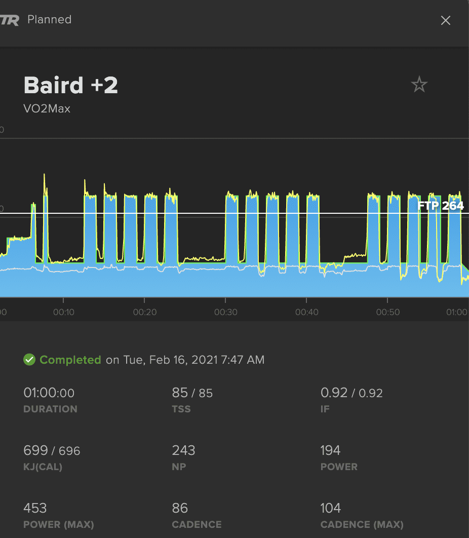

Lite sliten och kanske sitter lite av lördagens pass kvar (men är nog bara klen).
Idag fick jag faktiskt vika ner mig i förtid på näst sista intervallen för att kunna klämma i med en riktigt snygg sista ansträngning. Fick lite tunnelseende. Haha! Det är inte heller min bästa tid att sitta och klämma dessa watt direkt efter frukost kl 7:30. Synd att jobbet kommer i vägen...
Trainer Road är bra på att pusha mig, det får jag medge.
aland33
Visa dina Watt
Visa bilaga 470154

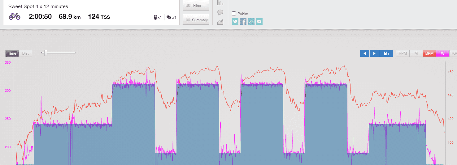

Jag tror Dylan Johnsons poäng inte egentligen är så mycket att sweetspot är dåligt som att det är för mycket högintensiv träning på en vecka som leder till att man blir utbränd och att fem intervallpass/vecka helt enkelt sliter för mycket. Han hänvisade även till någon studie att sweetspot kräver i stort sett lika stor återhämtning som pass över tröskeln och att man därför lika gärna kan köra pass över tröskel istället.
För mig stämmer inte det, jag upplever sweetspot som mycket enklare att orka med, framförallt mentalt, än hårdare pass och kan därför köra fler såna per vecka. Sen kör jag ändå inte mer än max 3 hårda pass/vecka, oftast bara två (tisdag och lördag). Mitt upplägg handlar mest om att ha en träning som jag orkar med vecka efter vecka och månad efter månad utan att tröttna på det och ändå ha en utveckling, sen kanske jag inte har den absolut snabbaste utvecklingen eller det optimalaste (finns det ordet?) upplägget.

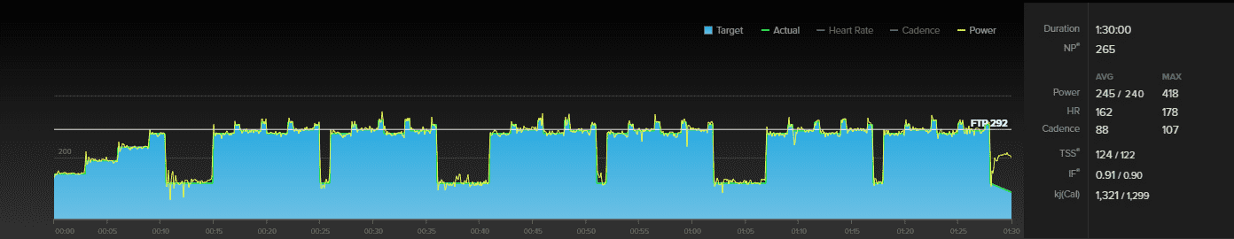

På tal om sweetspot och visa dina watt så var det här gårdagens pass för mig, 4x12min sweetspot med lite z2 före och efter.

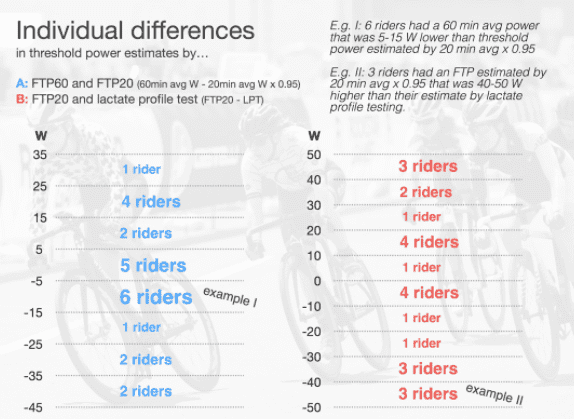

Exakt, och då kommer vi ju till TRs problem nr 2 & 3:
- all träning är baserat på din FTP
- ramptestet anses (enligt TR) ge ett korrekt FTP
Detta har diskuterats tidigare på Happy så kommer inte starta den diskussionen igen. Istället länkar jag till en fin artikel (tryck här) som beskriver problematiken med de olika FTP testen. Man får själv klura ut varför detta då kan vara en stor risk att träna 5st SST pass i veckan med för hög FTP... :LOL:
En liten teaser dock:

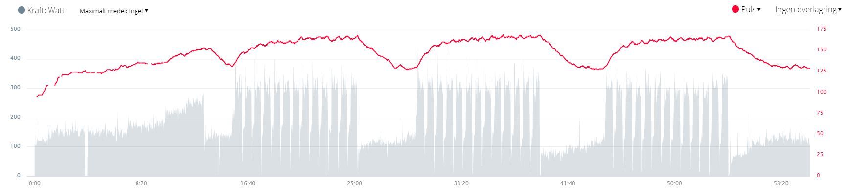

30/15 idag för andra gången på det här blocket.
Högre effekt i snitt än sist, de första två blocken fick jag 306w i arbetssnitt bägge gångerna, sista blocket tappade jag efter 5:e intervallen och slet sen sen ikapp lite de sista två med tunga växlar men det hamnade på 297w i snitt.
Kan tyvärr inte räkna ut skillnaden mot första gången då jag hade snitt inkl. 15s off delen då och nu har skapat passet i garmin connect så jag lätt kan se effekt endast på de aktiva perioderna. Men helt klart blev det högre effekt och jag ser även att pulsen dippade mindre än förra gången vilket är positivt.

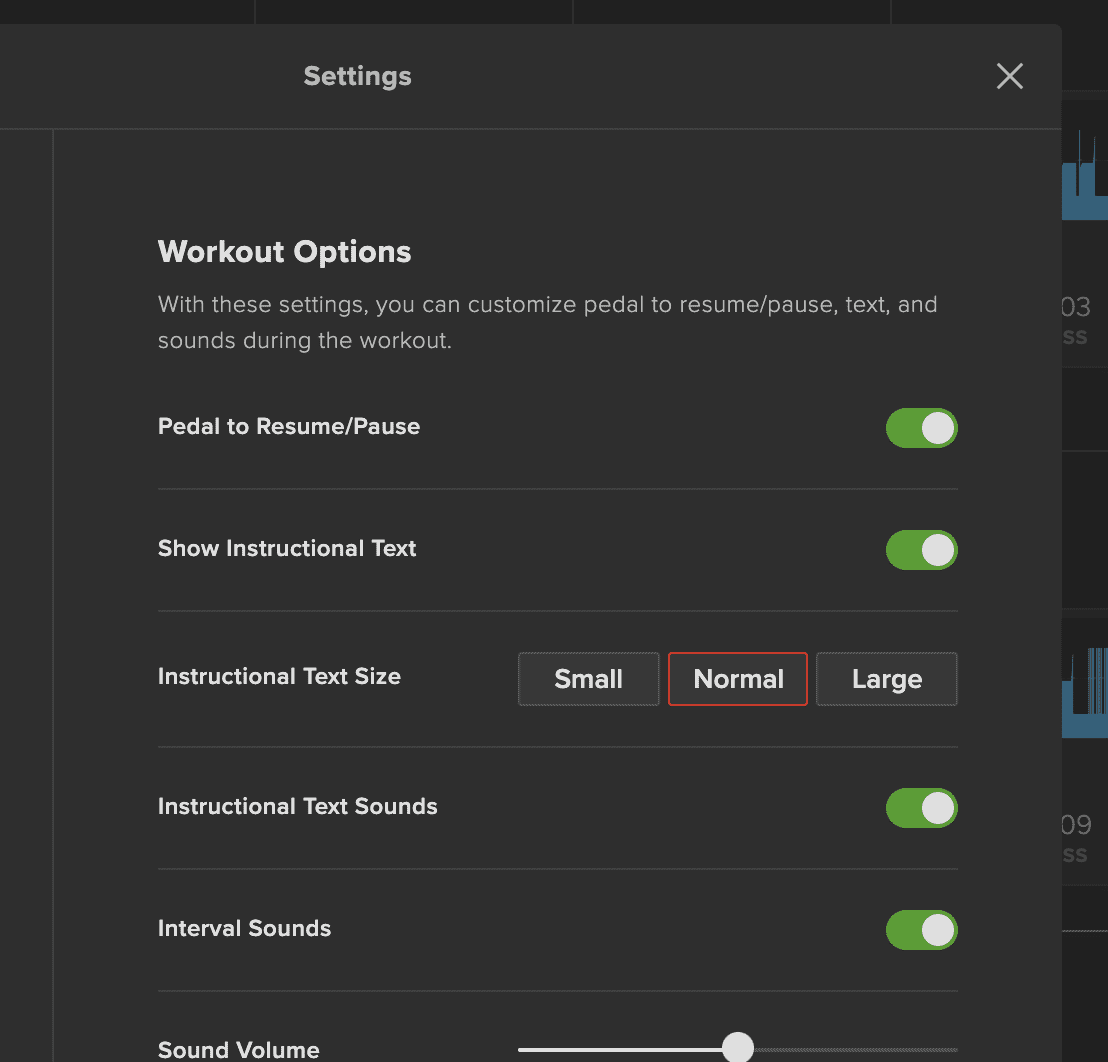

Svarar mig själv så jag slipper framstå som lite slötänkt. Testar att stäng av denna "pedal to resume" på nästa pass med korta intervaller.
stefank
Visa dina Watt
Jag gillar 30 / 15 men har lite svårt med dem på min trainer. Blir väldigt mkt växlande upp och ner. Om jag trampar bakåt så pausar TR. Hmmm kanske finns ngn inställning att stänga av autopause?
Jag har kört 30/15 på wattbike nångång, så bökigt att hålla på att joxa med motståndet, så jag brukade bara ändra kadensen i vilan. Några förespråkar förövrigt att vilan ska vara på ca 50% av vo2max (dvs hälften av vad du kör 30s intervallen på) för att syreuptagningen skall fortgå maximalt även under vilan. Trampar du bakåt blir det nog lite väl lätt.
RockyRider
Visa dina Watt
På monarken kör jag 30:15 genom att variera kadensen vilket funkar bra. Som sagts ovan bör man inte vila för mycket under vilan. Har för mig Rönnerstad mfl som lanserade protokollet körde 50% av effekten på de 30 s arbete.
glitch
Visa dina Watt
Visa bilaga 470346
Jag kör i "Resistance" läge och sätter motståndet så "lagom" att jag på lillklingan + mitten av kassetten hamnar på runt 50% av 30s effekten och när jag växlar till storklingan så hamnar jag på måleffekt som finjusteras med kadensen.
