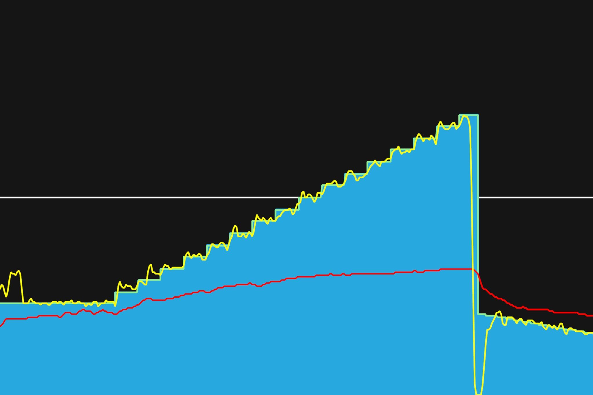

Jag gjorde också ett ramptest idag. När det var gjort kände jag att (bortförklaringar) att jag kanske borde väntat tills jag kände mig fräschare i benen. Ökade från 269 till 278 så det går i alla fall åt rätt håll. Sen slutade inte passet förrän ganska lång tid efter att jag slutat trampa, jag har inget minne av att det har varit så tidigare (se bilden). Är det normalt?
Nu när jag har bekräftat någon sorts framgång tänkte jag kalibrera trainern och wattmätaren på cykeln - det ska bli spännande att se åt vilket håll effekten går!

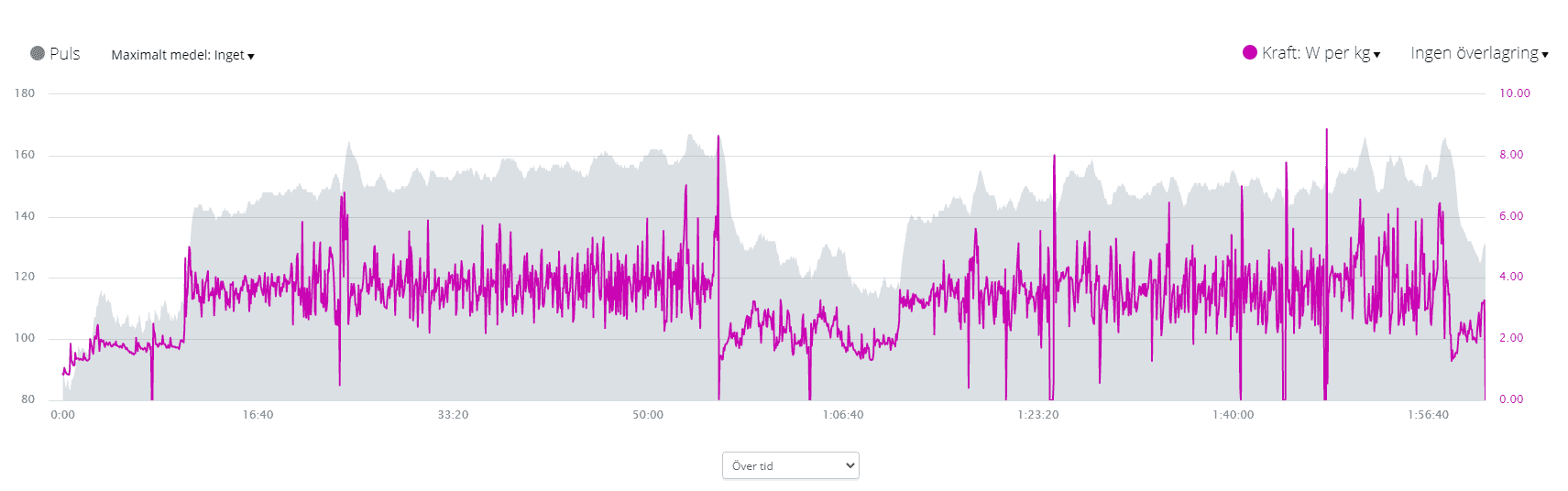

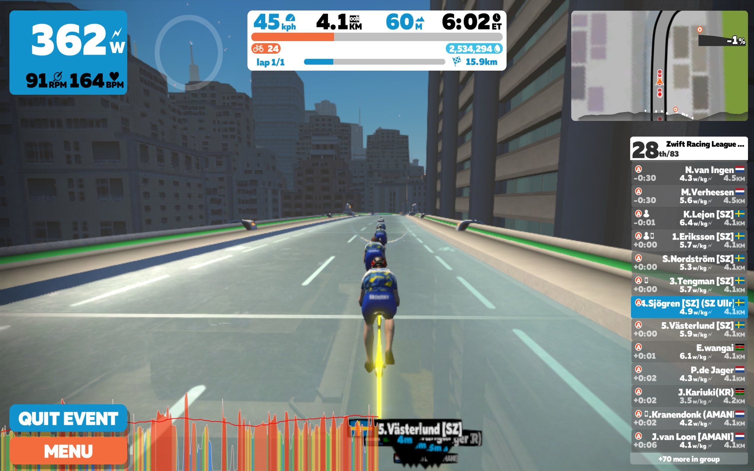

Från Lagtempo i Zwift Racing league med 6 pers igår kväll. Svår bana pga både ett par "långa" backar och sedan mycket böljande. Jäkligt svårt att hålla formationen. Alla uppkopplade på Discord samt med en "team-car/coach" som hjälper till med ordningen.
Åkarna drar olika länge och på personliga watt för att laget ska hålla jämn fart. Jag skulle göra runt 470w/15sek på mina förningar. Det blev dock jäkligt få "rena" förningar utan störningsmoment (upp/nerförsbackar, oreda, luckor mm)
Vi blev två i divisionen dock, mycket nöjda. Kuriosa: 8min in hade laget som startade 30sek bakom oss redan kommit ikapp och förbi. Vi passerade dock dem snart igen och i mål var vi till slut mer än 1min före ;)
Watt-kurvan är lika "av-på" som lagtempon ute brukar vara också. Men ännu mer extremt pga att en behöver slå av helt efter en förning så att de bakom enkelt kan ta sig förbi samt att det är svårt som fasen att ligga jämnt i ledet..

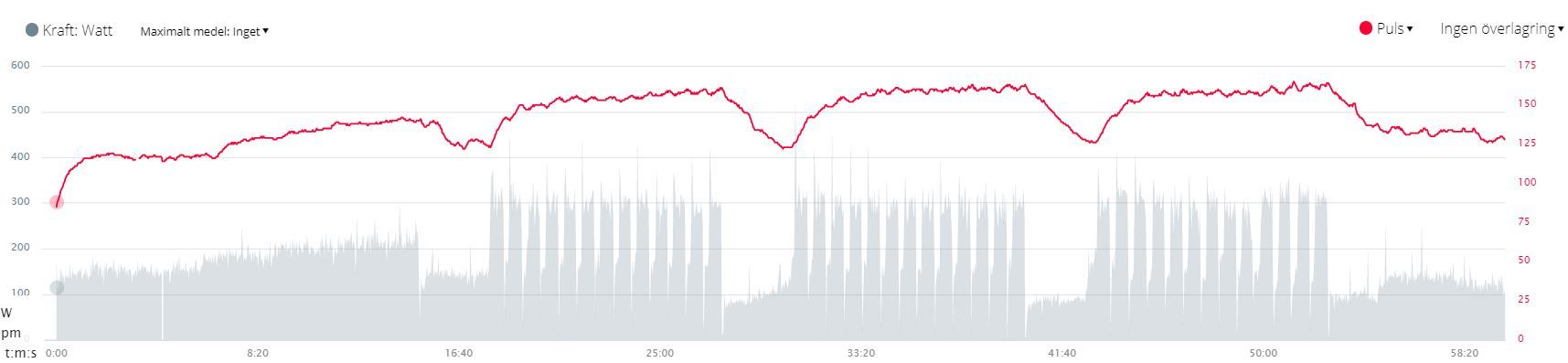

Det blev 3*(13x30/15) idag.
Målwatt för 30s => 120% FTP, och 15s 50% av 30s värdet.
Totalsnitt över 3 block för intervaller blev rätt spot on på FTP.
Jämför jag med gårdagens 8:or var det mycket svårare att skicka upp pulsen respektive hålla den stadigt högt. 15s är inte lång tid för vila men det räcker för att pulsen skulle dippa rätt mycket ändå och topparna blev heller långt ifrån vad man får upp på 8orna. Här kändes det helt klart som att benen satt begränsningen snarare än pumpen.
Nu hade jag förvisso kört ett pass dagen innan så jag var ju inte superutvilad men det speglar mina tidigare erfarenheter med den typen av intervaller.
Frågan är ju då, om t.ex. 4x4 eller 4x8 ger mer tid i VO2 fönstret, så kanske detta ändå är rätt nyttigt för att träna på att gång på gång kunna attackera så även om det inte ger mig maximal VO2max träning borde det faktiskt vara ett rätt bra komplement till t.ex. 8:orna i syfte att kunna dra på gång på gång som man ju göra på t.ex. MTB.

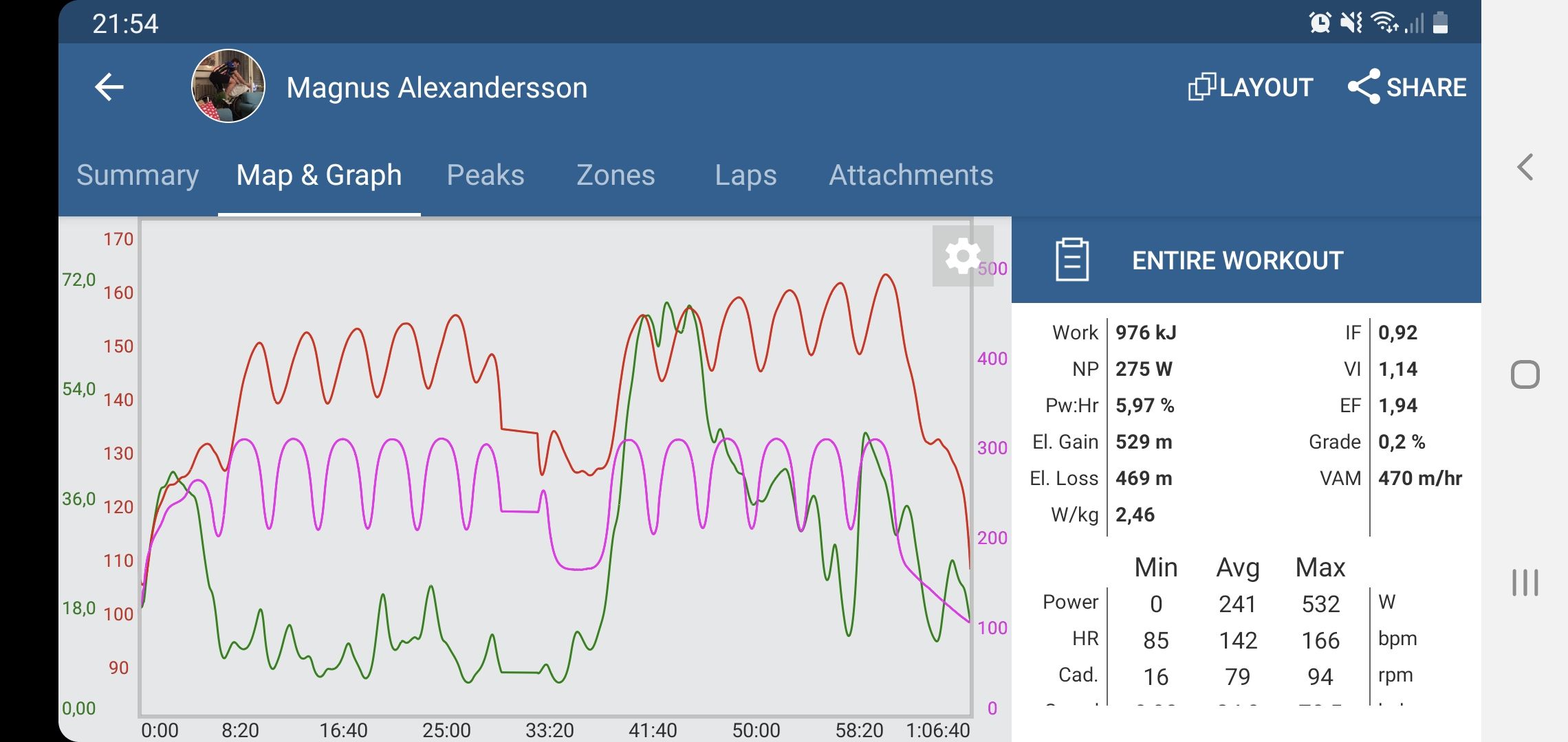

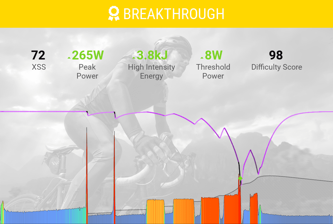

6x3/1 på 109% (300w)
Gick förvånansvärt bra så helt klart är det dax för ett nytt test och försöka pusha FTPn lite uppåt.
Gick in i arkivet över gamla pass och Februari förra året körde jag samma pass på 330W, utan att vara i särskiljt bra form då heller.
så det finns potential för att förbättra sig. 😂
Bokat en BikeFit också nu för att se vad som behöver uppdateras sedan den förra...2016 🤭

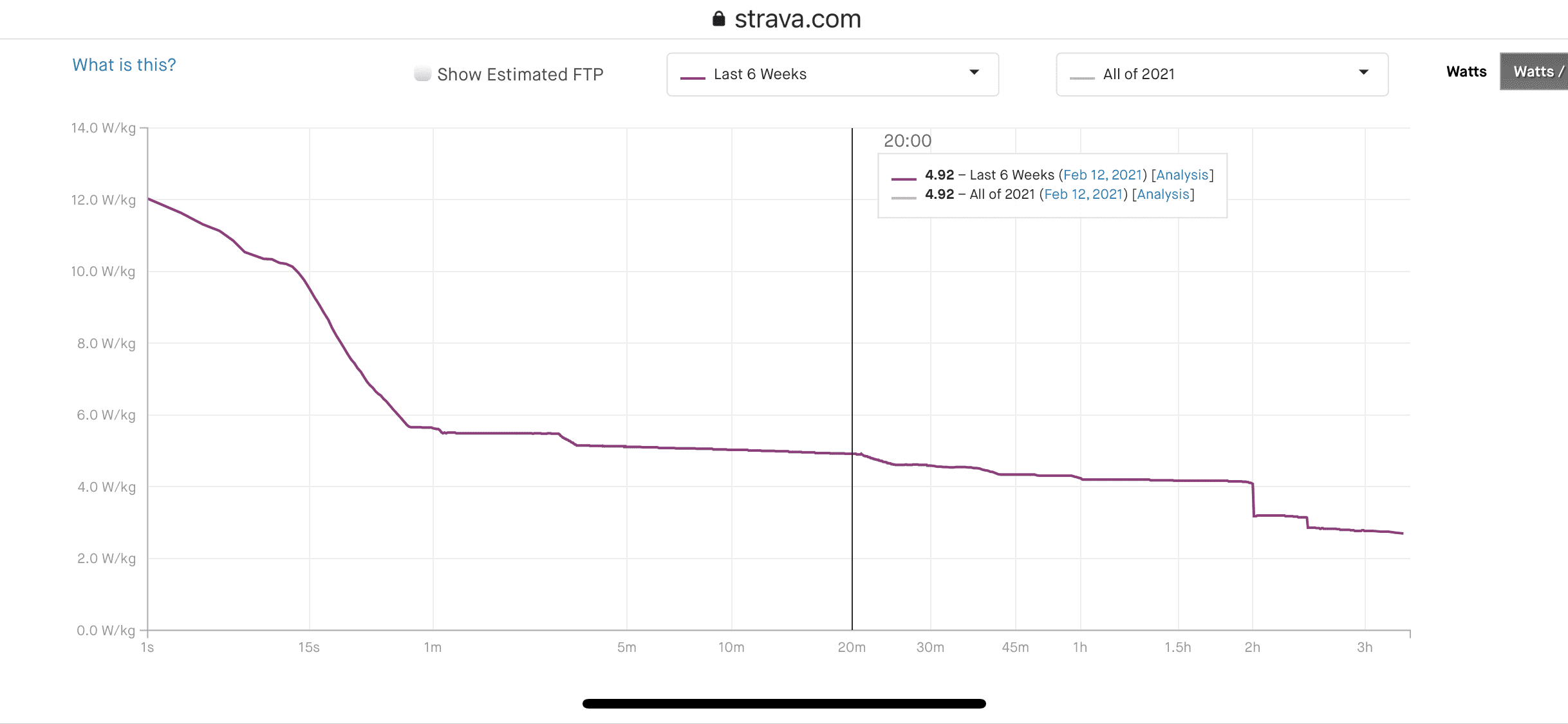

5 W/kg på 20 min, jo det vore ju mumma. Kvällens pass skulle egentligen varit 5x5 på FTP men tappade kedjan precis när första intervallen skulle börja och fick en lite hårdare start än tänkt. Men efter 2 minuter började den där härliga känslan komma i benen och då var ett ju bara att mosa på.
5 W till (i snitt) eller 1 kg lättare och 5an sitter.

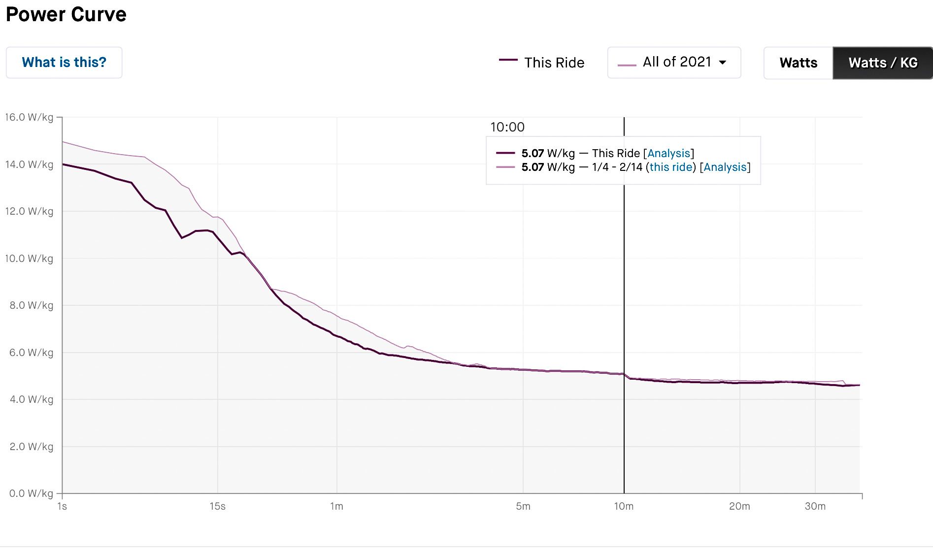

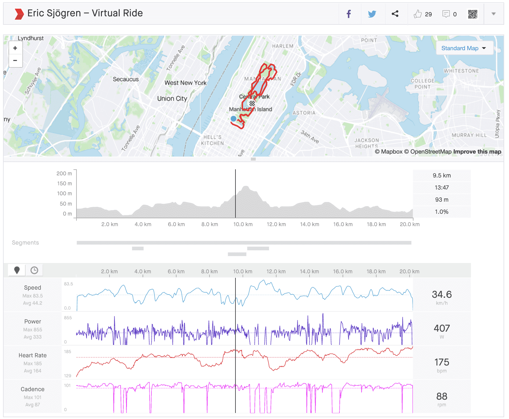

Emil Lindgren postade idag på insta att han kört en tjuga med 403W i snitt med en vikt på 64 kg. 6,3W/kg...
Själv har jag svårt att ligga på 400 W i mer än några sekunder. 😂

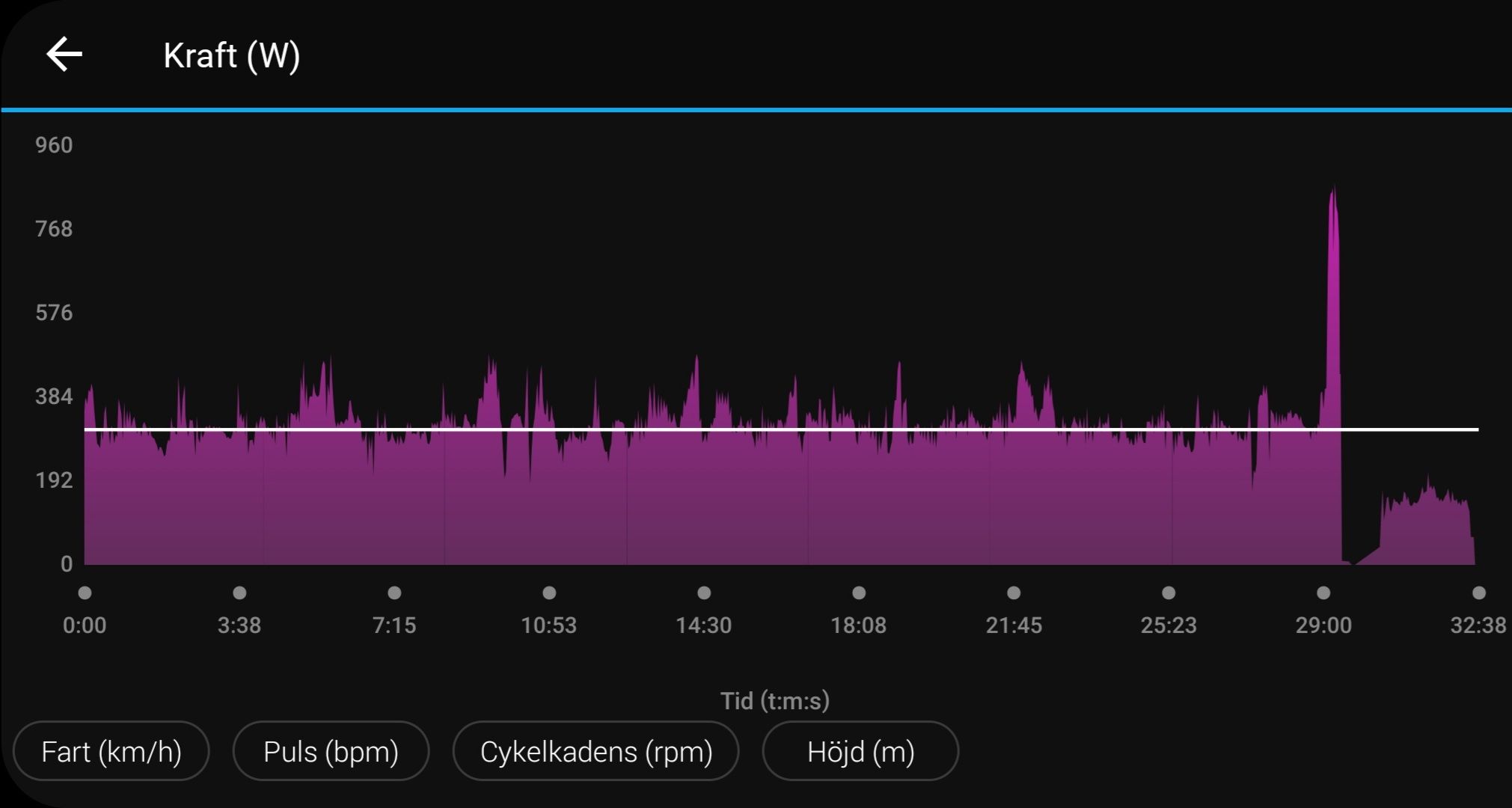

Dagens pass skulle bli ett nytt 6x3/1 men klockan pinnade iväg och blev sent så jag drog fram ett av Xerts kortare Breakthrough test.
Och benen verkade funka idag(y)
Sista intervallen, som blev näst sista, borde ha varit en minut länge så man kunde trampa till failiure istället för att fippla fram slope och hamna på 5% vilket resulterade i på tok för mycket effekt :-)
Så 290W skulle jag nog kunna se idag...
Tänkte att söndagen skulle spenderas med att testa hur länge jag håller på 305W, målet är en 20:a för att verifiera lite hur det systemet funkar 🥵
Men dagens resultat blev FTP på 282W, Peak på 1478W och 10sek sprint på 1305W
Detta på 89Kg och på en Wattbike Atom, vilken borde vara ok för effekten.
Oavsett SJUKT jäkla nöjd då jag för några veckor sedan var helt i källaren...
Visa bilaga 469606
Å då visar det sig förstås att jag redan för drygt 4 år sen var (precis) över 5.0 W/kg med 338 W över 67.5 kg. Fast det var iaf första gången på 350 W (2 W bättre än mars 2020) och förhoppningsvis går det lättare att hålla effekten uppe över säsongen med lite mer vikt på kroppen.

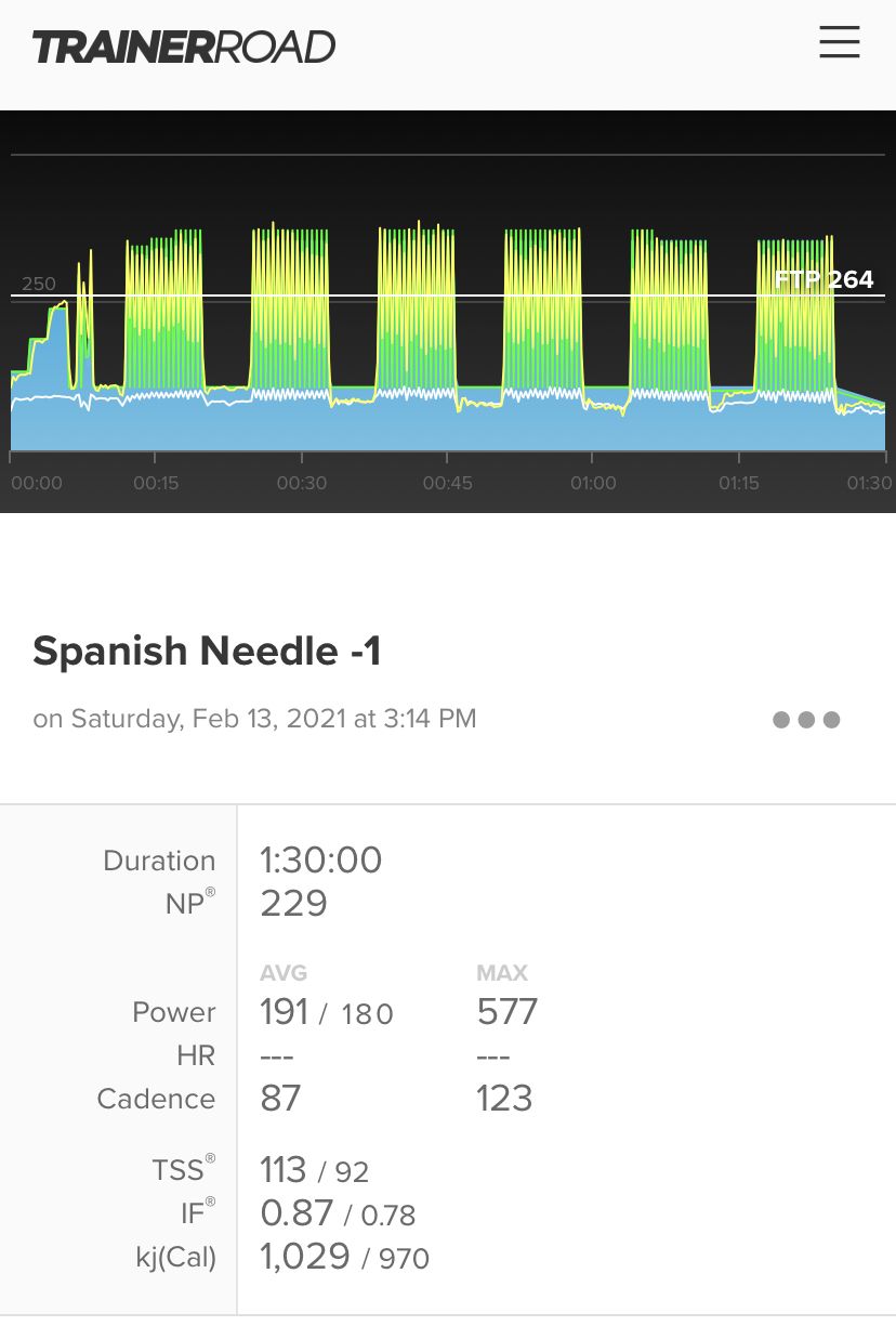

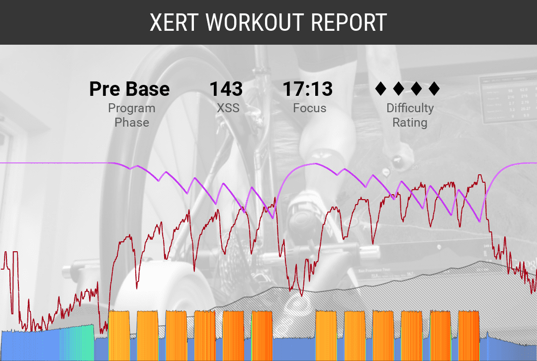

Idag så hade jag Trainer roads 15/15 intervaller. De kallas visst Spanish needle hos dem.
Det var lite för mkt för mina ben att klämma 370W visade det sig så jag sänkte 5% mot slutet. Det var riktigt jobbigt. Rejäla majbrasor i låren.
en ser jag att jag genomgående hade problem att nå upp till nivån. I alla fall i denna redovisning men jag upplevde att 3 sek snittwatt nog var för ”långt ” skulle nog skruvat ner till 1 sek. Det var stora hopp i wattsiffrorna och jag gick över till att kolla vilken kadens som gav ca 370 W istället.
Men ärligt så kändes 15 s vila mer som 5 mot slutet.
Ett riktigt jobbigt pass.
5 av 5 effektpedaler i betyg.

90 minuter med IF 0.87 ska väl kännas jobbigt ;-)

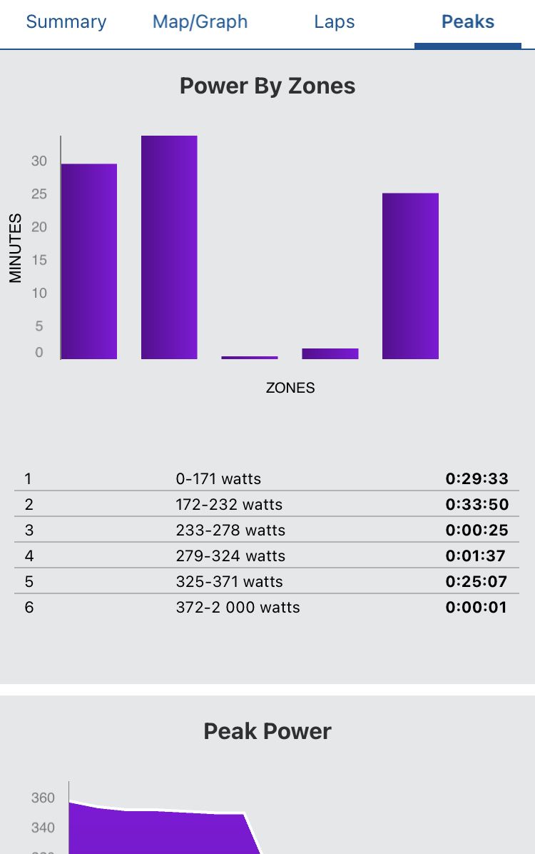

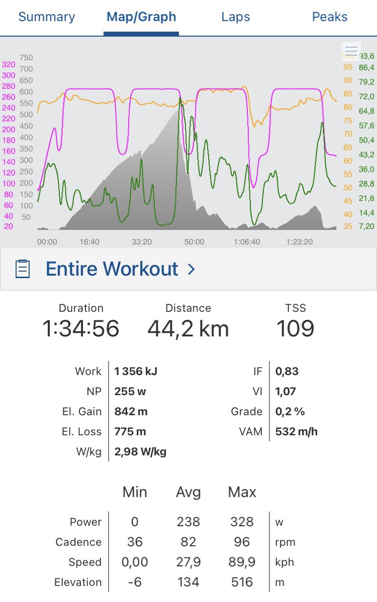

Här är två från idag, med lite åtehämtning emellan. Den första var rätt jämnjobbig, på den andra höll jag igen lite mer från början men ryckigheten mot slutet körde slut på benen.

har precis köpt en trainer med effektmätare som tydligen skall vara ganska exakt. Det är en Kurt Kinetic Pro www.kurtkinetics.com
Körde ett 20 min intervall igår med en fart som jag skulle kunna hålla i en timme om det verkligen gällde nåt, vilket tydligen kallas FTP (Functional Threshold Power eller nåt sånt)
Snittet för 20 minutersintervallen blev 312 W. Har svårt att bedöma om det är ett vettigt värde.
Min fråga är: vad är ett bra, mycket bra, elit-, världselit värde för FTP?
Vad har NI för värden? Vilka resultat i tävlingar har det medfört?
Jag brukar hamna ca 20-25% i tid efter täten i långloppscupen.
Emil Lindgren som vann SM i XCO la precis upp på sin insta att han gjort 403W i snitt på 20 min test på Wattbike som ger värden hyggligt nära sanningen. Han väger 64 kg vilket blir 6,3W/kg kroppsvikt. Ska man tävla i kuperad terräng är det högst relevant att räkna producerade watt i förhållande till kroppsvikt så massan ska uppför berget så att säga :)!
