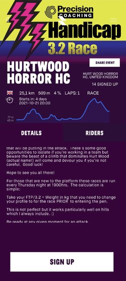

På "min" plattform körs det en typ av vikt handikapp race ,inget jag prövat eller eftersökt bara ett litet inflik i tråden.
Tack för tipset, beskrivning ger onekligen intryck av ett bra försök till handikappsystem. Haken är att det fortfarande är beroende av en ärlig inmatning av w/kg. Jag skulle föredra att handikappet sattes automatiskt, baserat på effekten som prestererats i tidigare lopp.

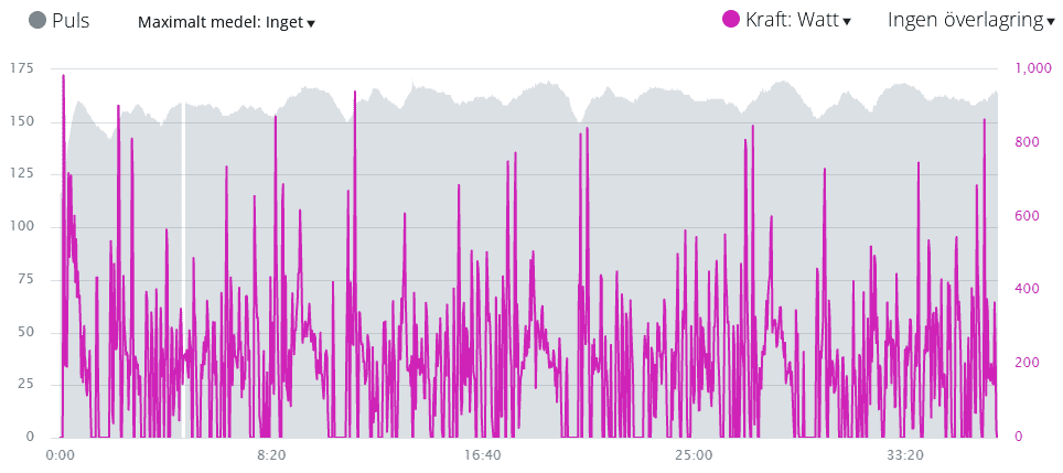

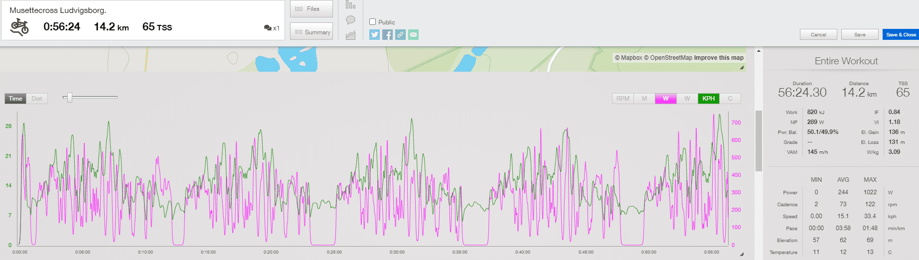

Söndagens crosstävling i Ludvigsborg, var den djupaste leran jag sprungit med cykel i, kändes som myrlöpning bitvis... Där effekten är 0w en längre period varje varv var ett 1,5-2min långt parti som gick fortare att springa än cykla. Kul att få skita ner sig ordentligt, materialvården efteråt var väl inte lika spännande...

Hmmm, CX lopp måste vara för jäkla hårt/tufft. Vore dock sjukt bra för mig eftersom jag inte är jättebra på att ligga och mangla på runt ftp gräns och sedan på det klara av kontinuerliga hysteriska maxryck. Tycker det är tillräckligt jobbigt ligga och mangla runt ftp gräns. ;-)
Visa dina Watt
Mmmm, det är blodsmaken man är ute efter.
Har du en bockstyrehoj som tar 33 mm-däck, så är det bara att dyka upp på någon Kompiscross och köra. Får se om någon tar tag i att arrangera några fler i höst.

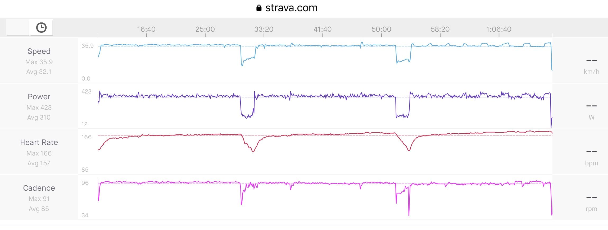

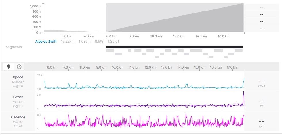

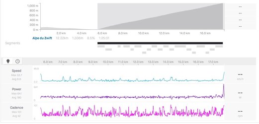

Jag har faktiskt 34/34, jag är bara klen! Ska köra på lägre trainer difficulty framöver så att det snurras lite snabbare.
Det är fysiskt omöjligt :-)
kadens * hjulomkrets * utväxling = hastighet
utväxling = hastighet/(kadens * hjulomkrets)
Vilket ger en utväxling på ~1,64. Så något är knas med dina inställningar, eller Zwifts modell. Men starkt kämpat likväl, slita på 42 i kadens i 85 minuter låter... pannbenskrävande.
Just det, nu när du säger det inser jag att jag nog har förvirrat vilken kassett jag har var, får ta mig en titt på det framöver - tack! :)

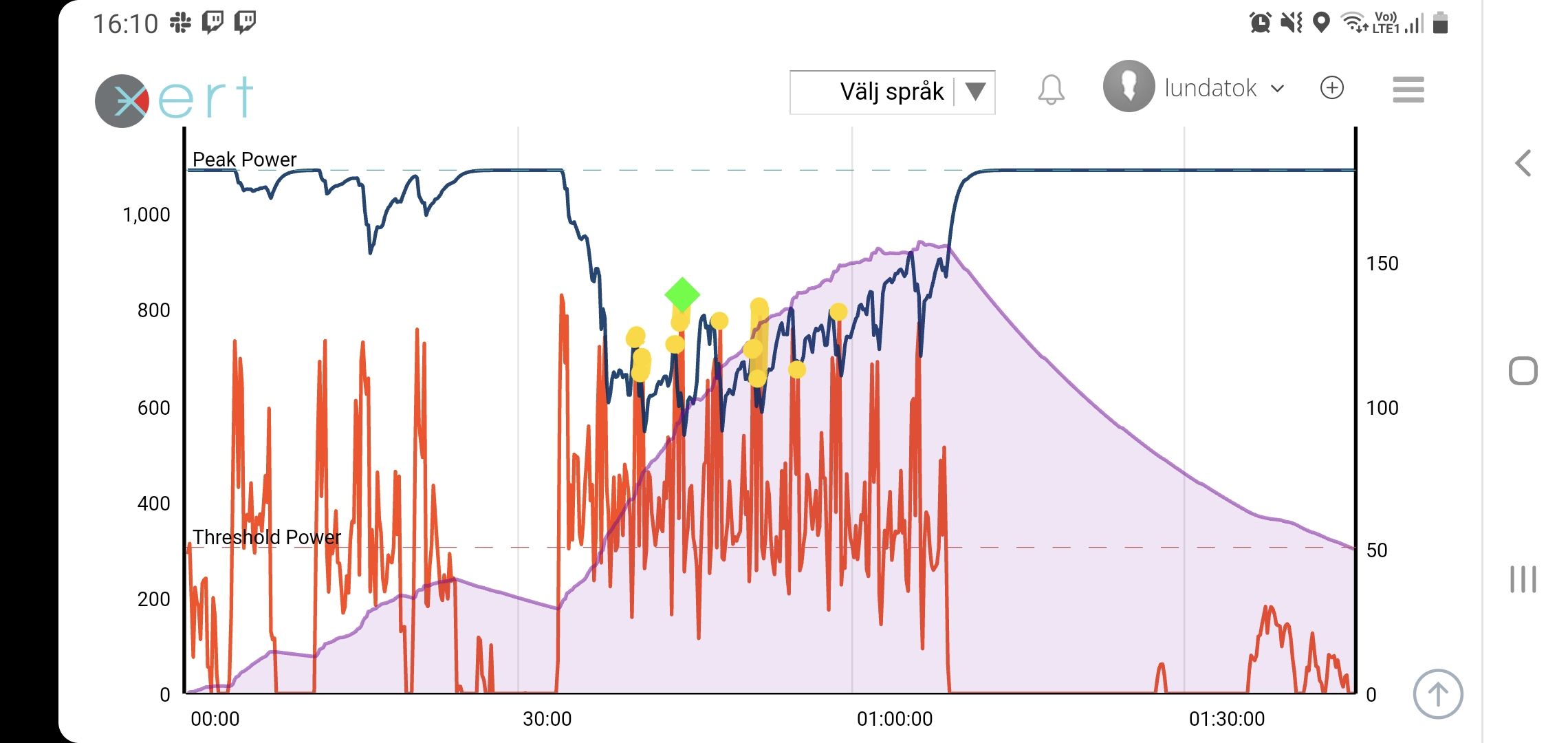

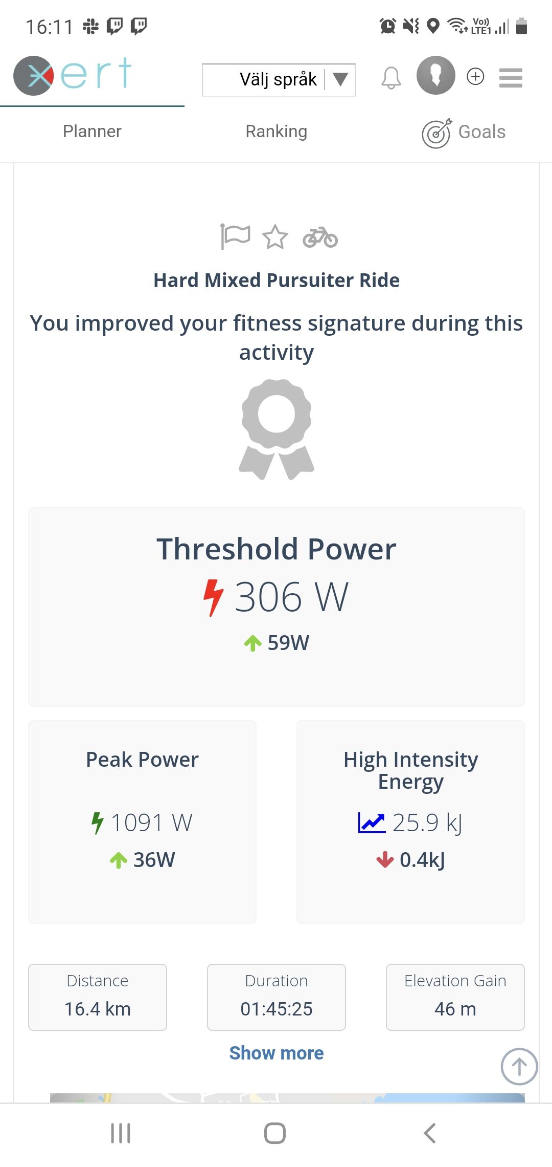

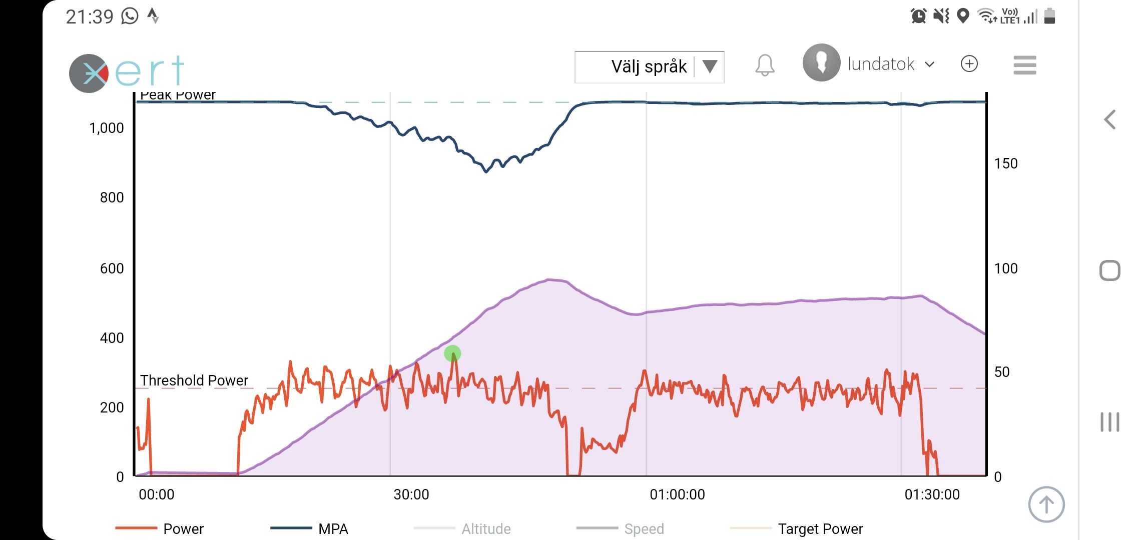

Hade ca 250 W FTP enligt XERT på alla höstens pass. Kör en träningstävling CX och får 306 W FTP tillbaka. Allt kommer kännas hårt nu. ?
Visa bilaga 523663Visa bilaga 523664
Fin ökning! Två crosstävlingar till så är du över 400w ?
