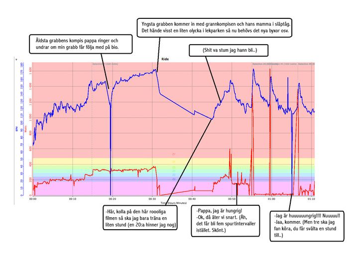

Med frugan i Dublin och båda ungarna hos kompisar så passade det fint att smita ner i garaget och riva av ett pass. Det blev.. Ja.. några intervaller.. Typ en 16min på 325W och 3 maxspurter från stillastående med målet 1500W. SRMen var inställd på 4s sampling tyvärr så de kurvorna är lite så där.. Under första såg jag 1450W i displayen, mörker och vita prickor under andra (1628W enligt grafen), och 1550W på tredje..
Analysen..
Visa dina Watt
> tredje..
> Analysen..
Vilka siffror. Har för mig att Cav drar spurter på de nivåerna, men då har han fuskat med lång uppvärmning först.

GoranS skrev:
> freddan: Haha! Du kanske kan sälja in upplägget
> av passet under något klatschigt namn
> (förälderintervaller?) och bli rik på kuppen!?
Åh ja! Vilken grym idé! Fatta vilken succé den intervallen hade gjort TrainerRoad och Sufferfest osv.. :D
> uppvärmning först.
Och han håller nog nog den effekten lite längre än mig oxå. :) Nu vart det ju lite sisådär med samplingen men under 30s snittade jag 1000W och just de 1628W höll jag bara under 5s. Frågan är om inte Cav behåller alla sina 1500W under de 30s..
Hushovd drar väl runt 1800W så det får bli mitt mål. Och 1000W under en hel minut. Det tillsammans med en liten viktminskning till 80-82kg så.. :)

freddan skrev:
> spurter
> lång
> > uppvärmning först.
> 30s..
> 80-82kg så.. :)
Kör du 1000W sittandes i 30s? Grymt oavsett.

Nä, under spurt står jag allt. Dessutom tror jag inte att jag orkar få igång pedalerna ifrån stillastående om jag sitter ner. Jag ställer in motståndet innan jag startar. Mellan intervallerna trampar jag bakåt. Maxkadensen under 30s-spurten med snitteffekten 1000W var 141 och snittet 110..

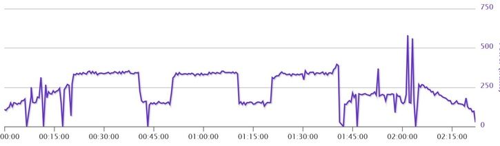

DT skrev:
> 1628W och 2h20min långa trainerpass. Ugh. Nu
> vågar jag inte läsa den här tråden mer.

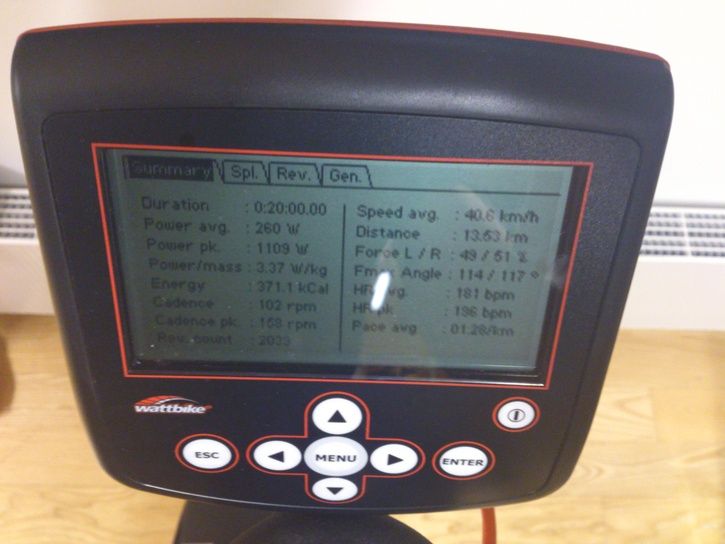

Efter en sommar där jag upptäckt nöjet med lvg och njutit av att fridfullt glida längs med vägarna flyttar nu säsongen in på trainer och med det ska vi nu träna power och pannben!
Hittade en wattbike på lokala f&s och gjorde ett försök till 20 min maxtest. Ftp landar väl på cirkus 250w och 3.2w/kg.
Nu blir det en vinter med sufferfest så återkommer jag med nytt ftp-test till våren.
Är en ökning till 300w ftp kombinerat med en 3kg viktminskning ett övermänskligt mål till sommarn tro? 4w/kg skulle ju smaka! ;-)
